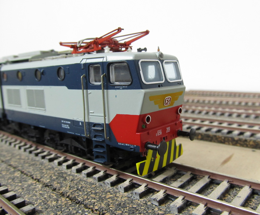

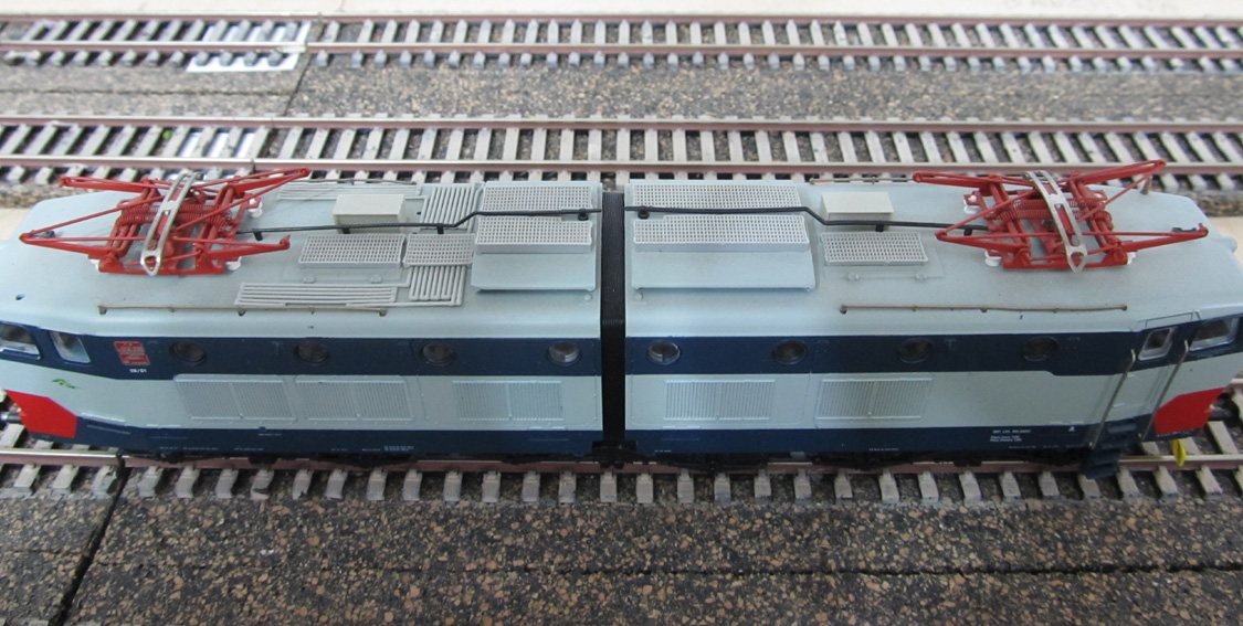

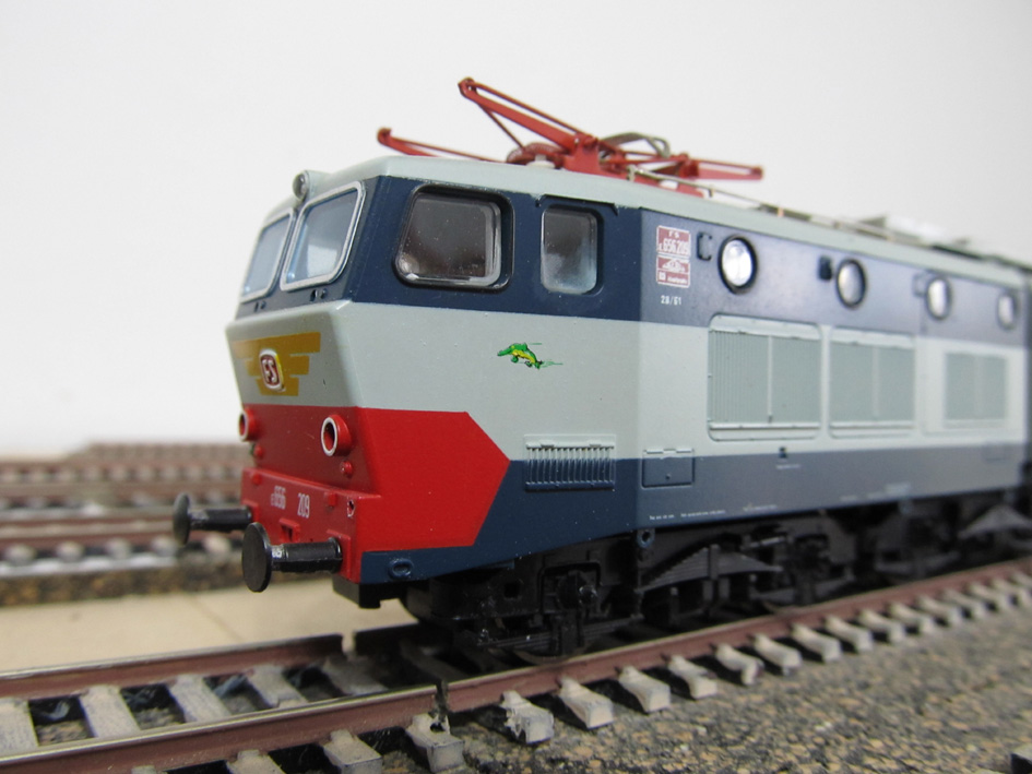

Ciao a tutti,
Era da un po' che non scrivevo qualcosa sul forum, ma, come spesso accade nella vita di tutti i giorni, per vari motivi che non sto a dirvi non mi è stato possibile. Vorrei condividere con voi un lavoretto che sto per iniziare, anzi per la verità che ho già iniziato. Mi scuso in anticipo se gli aggiornamenti non saranno regolari, ma devo dedicarmi anche al plastico (che se continua così chissà se riuscirò a vederlo finito :grin: ). Come si intuisce dal titolo vorrei elaborare una vecchia e656, che mi fu regalata diversi anni fa da un amico, che la reputava "quasi fuori servizio" per via di diversi problemi. Si tratta della e656-209 della serie Lima Collection, che ai tempi era il meglio della loro produzione, deposito di Bologna, modello cardanico con luci a lampadine, mancante di molti aggiuntivi. Posto qualche foto del modello come era fino a qualche settimana fa:
264,32 KB
181,25 KB
172,69 KB
154,43 KB
260,46 KB
Come ben si vede, il modello si presenta in condizioni tutto sommato discrete, ma necessita di molti interventi per competere con i modelli attuali.
I lavori riguarderanno:
1- Parte elettrica;
2- Parte meccanica;
3- Parte estetica.
Per la parte meccanica non ho avuto grossi problemi (o quasi), ho smontato completamente la trasmissione e mi sono accorto che un ingranaggio di un assale era spaccato, per cui la macchina trazionava su tre assi invece che su quattro. Ho sostituito l'ingranaggio con uno dei nuovi Linea model (in plastica rossa), sgrassato completamente tutta la meccanica e reingrassato con poco grasso di vaselina come al solito. Come sapete, però, tutte le loco della serie Lima Collection montavano le ruote "brunite", e questo mi creava ancora qualche incertezza di marcia. Allora, con tanta pazienza, ho scalettato le vecchie ruote Lima dagli assali ed ho montato le nuove ruote H-Rivarossi (nichelate lucide), mantenendo quindi i vecchi ingranaggi Lima sugli assali (tranne uno) e sostituendo di fatto le otto ruote motrici. E stato solo allora che la marcia è migliorata alla grande, da fare invidia alle e636 Roco per intenderci. Adesso sto finendo di sistemare la parte elettrica, a presto per nuovi aggiornamenti.
Saluti
Josef

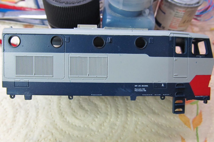

x Matteo: Ciao Matteo, il lavoro che dovrò fare sulla parte estetica sarà forse il più impegnativo; prima di tutto dovrò smontare tutto quello che c'è attaccato alle casse, in quanto (chi mi conosce lo sa) io amo invecchiare e sporcare i miei rotabili, in particolare le motrici (questo è il terzo caimano che elaboro). Ovviamente cambierò i pantografi, metterò quasi sicuramente gli ACME (molto belli e soprattutto piatti), metterò gli sbrinatori ai vetri frontali, che diventeranno violacei (pellicola trasparente colorata), dovrò inserire anche i supporti per gli smorzatori anti-serpeggio (in plasticard) condotte laterali, aggiuntivi sulla testata A compresi i ganci di officina (mancanti), luce in cabina A, macchinisti, e altre cosette che al momento non scrivo per non dilungarmi troppo. Per la parte elettrica (ormai quasi finita) ho rimosso totalmente il vecchio e obsoleto PCB , che tra l'altro presentava diverse saldature ossidate ed ho sostituito TUTTI i cavi di connessione della macchina, compresi quelli che vanno alle prese di corrente dei carrelli, utilizzando i cavetti per decoder di vari colori.
Non essendo la loco predisposta per il digitale ho inserito una basetta chiamata "K652", creata dall'amico Paolo (per chi volesse approfondire basta cercare DESPX su Google) ovviamente ho tolto le lampadine originali e sto installando dei micro led solo bianchi (ricambi Hornby) in quanto dei fanali rossi posso farne a meno (questa loco essendo di 2a serie non è navetta). Poiché una delle due guida-luce è rotta sto optando per la fibra ottica da 2mm, prossimamente metterò qualche foto. A presto.

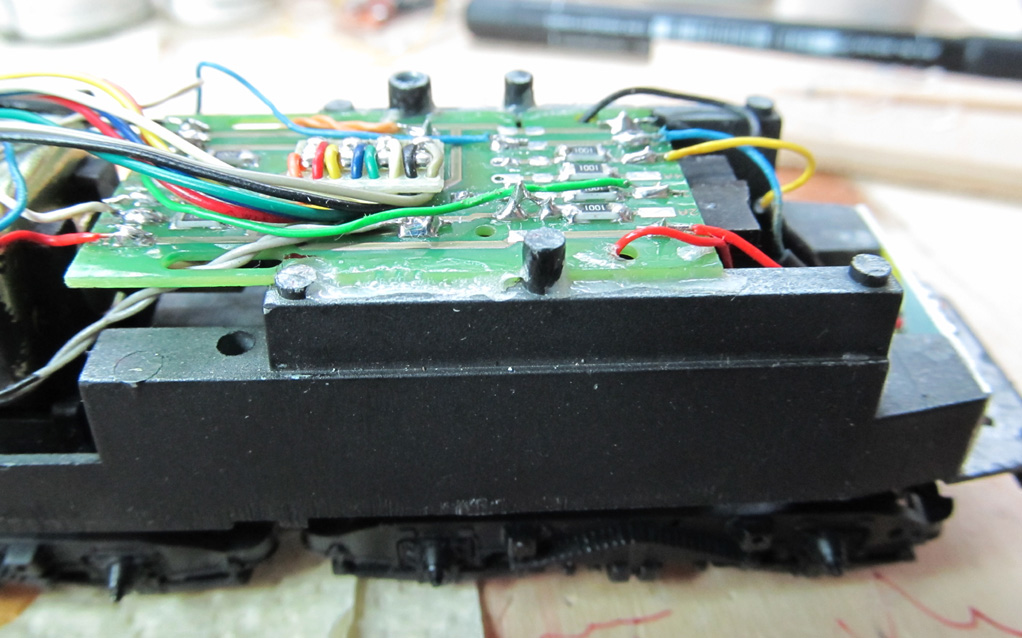

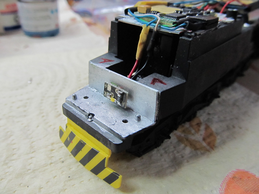

Allora..... ho praticamente completato la parte elettrica; come si vede dalle foto che seguono, è stata tolta la basetta PCB originale oltre il supporto nero su cui poggiava, ho messo da un lato il decoder (Lenz Silver+) che è attaccato su un pezzo di carta telefonica opportunamente sagomato, e dall'altro lato la basetta K652 di cui vi ho parlato sopra, avendo cura che i fili non interferiscano con il volano del motore.
184,87 KB
197,52 KB
Dalla basetta K652 ho derivato due fili (verde e blu) che serviranno ad accendere una luce in cabina A (funzione F1). Come dicevo, visto che una delle due guida-luce l'ho trovata rotta in due punti, una volta escluso l'incollaggio ho deciso di usare la fibra ottica da 2mm, che entra perfettamente nei fori dei fanali; per le ghiere fanali (mancanti nel modello) ho usato quelle della e656 ROCO ed ho dovuto "fresare" la parte iniziale della fibra ottica affinché si incastrassero perfettamente.
132,85 KB

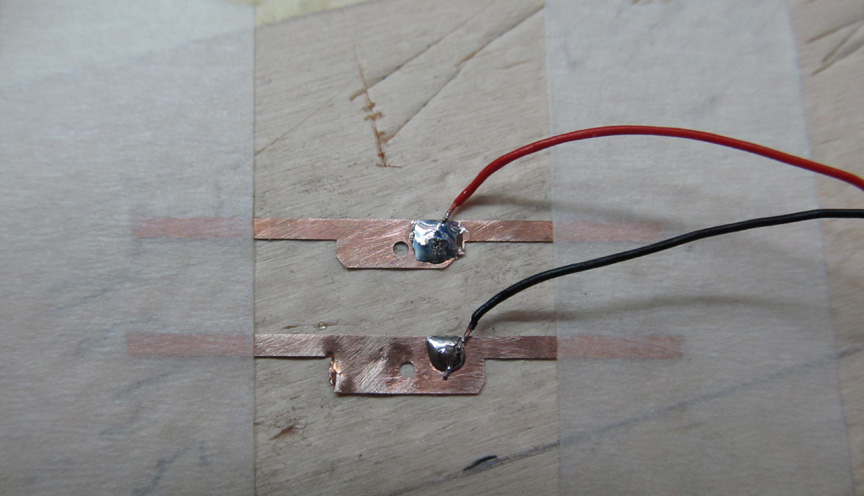

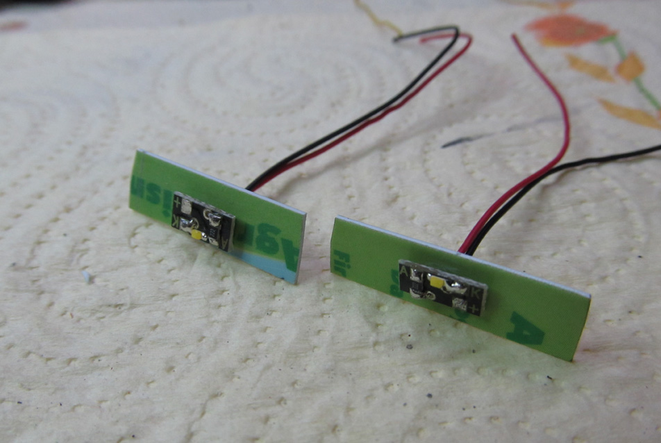

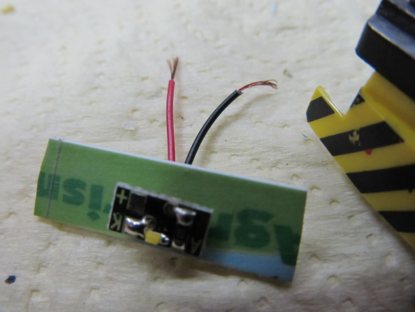

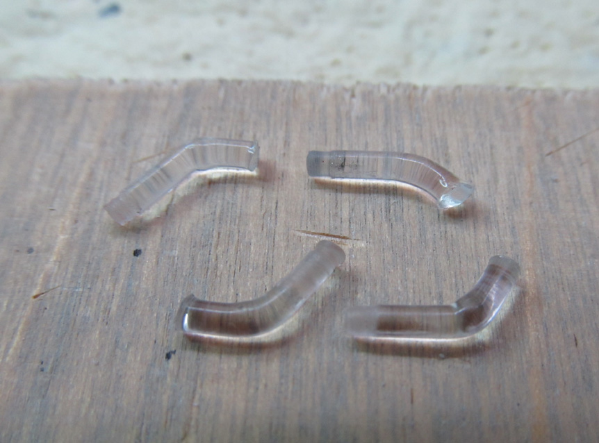

Per posizionare i led sulle testate ho usato dei ritagli di schede "punti supermercato" (ovviamente scadute, per gentile concessione della consorte), che sono più spesse delle normali schede telefoniche e ben si prestano a lavori di questo genere; ho praticato un foro per far passare i fili ed ho incollato (stavolta con attak) i due "manufatti" alle testate, ecco il risultato:
139,61 KB
120,67 KB
142,04 KB
Infine ho passato sui led un po' di trasparente colore arancione (non visibile in foto) in quanto la luce dei led era un po' troppo fredda.

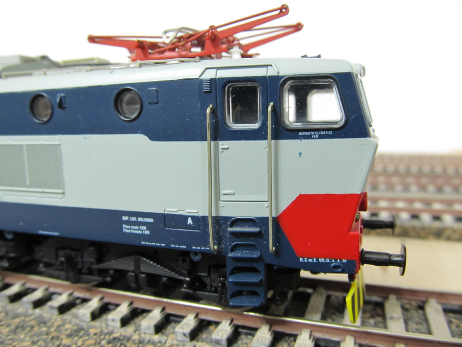

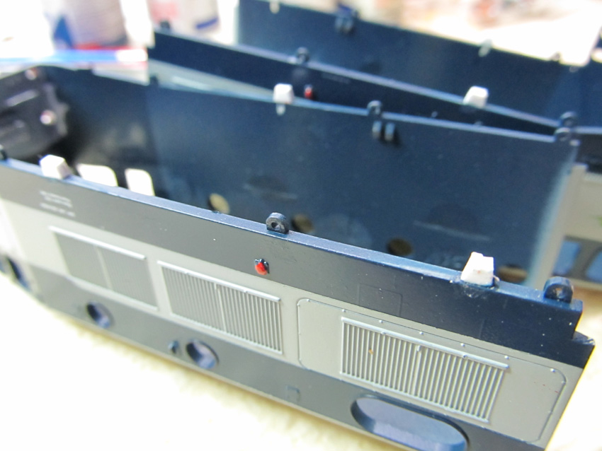

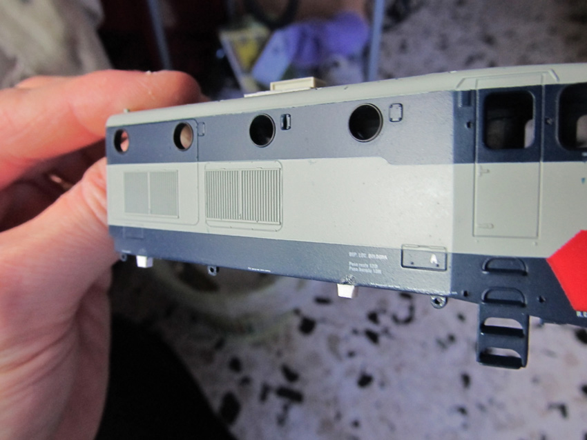

Piccolo update.... ho inserito i supporti degli smorzatori anti-serpeggio, che mancano nei modelli Lima-H-Rivarossi:
124,71 KB
121,12 KB
127,43 KB
Li ho ottenuti da una striscia di plasticard spessore 1.5mm, opportunamente sagomata; vanno inseriti tre supporti per ogni fiancata, la posizione più o meno esatta l'ho trovata basandomi su delle foto in rete.
230 KB
Li ho dipinti con il blu orientale Puravest, ma ho dovuto dare una seconda mano diluita con un punto di nero in quanto il blu Puravest risulta un po' più chiaro del colore Lima originale. Le piccole sbavature verranno sfumate con l'invecchiamento, che su queste motrici a mio parere è quasi obbligatorio. A presto.

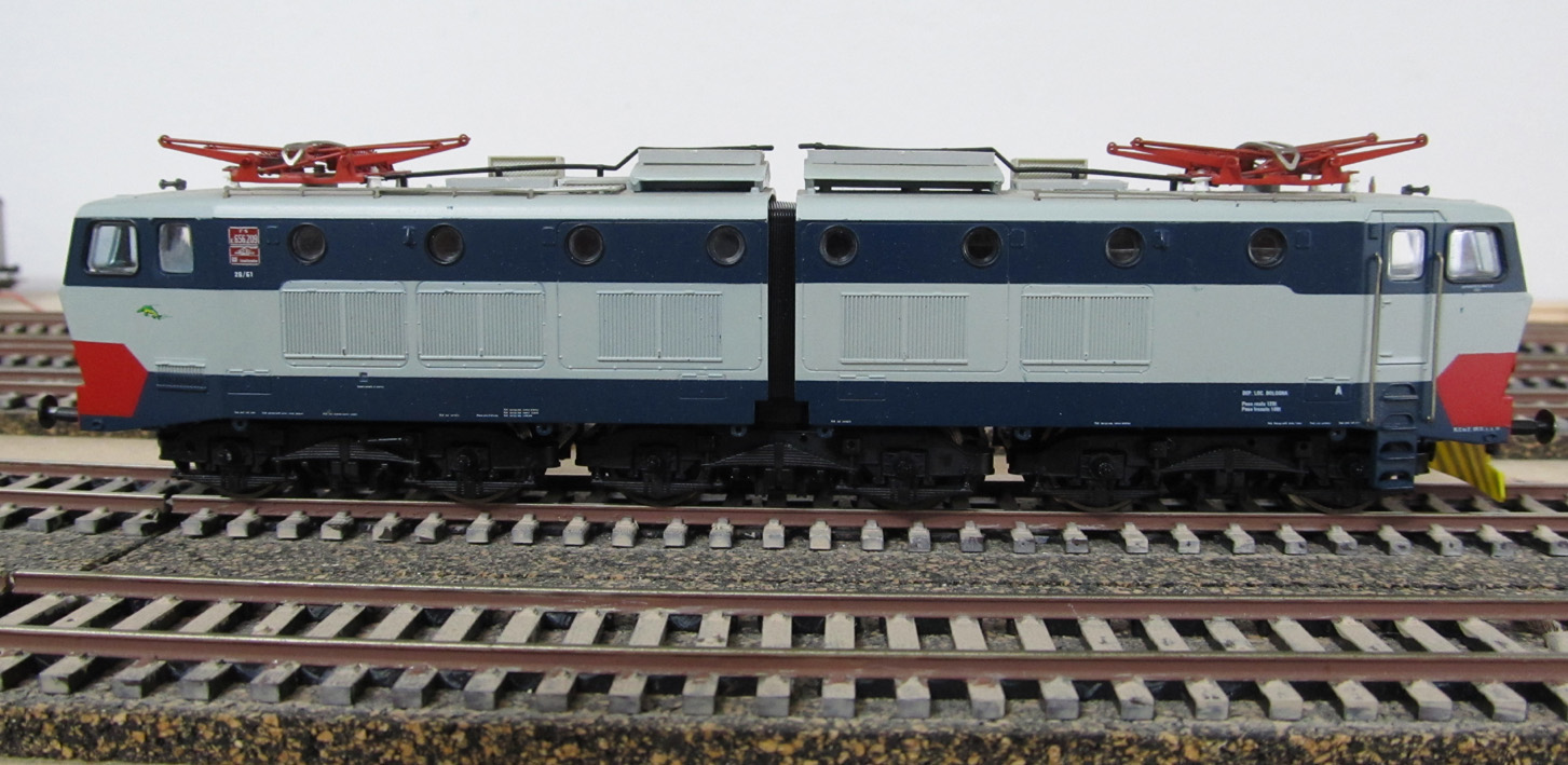

Proseguono i lavori, seppur a ritmo blando......

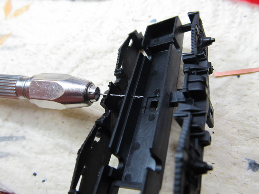

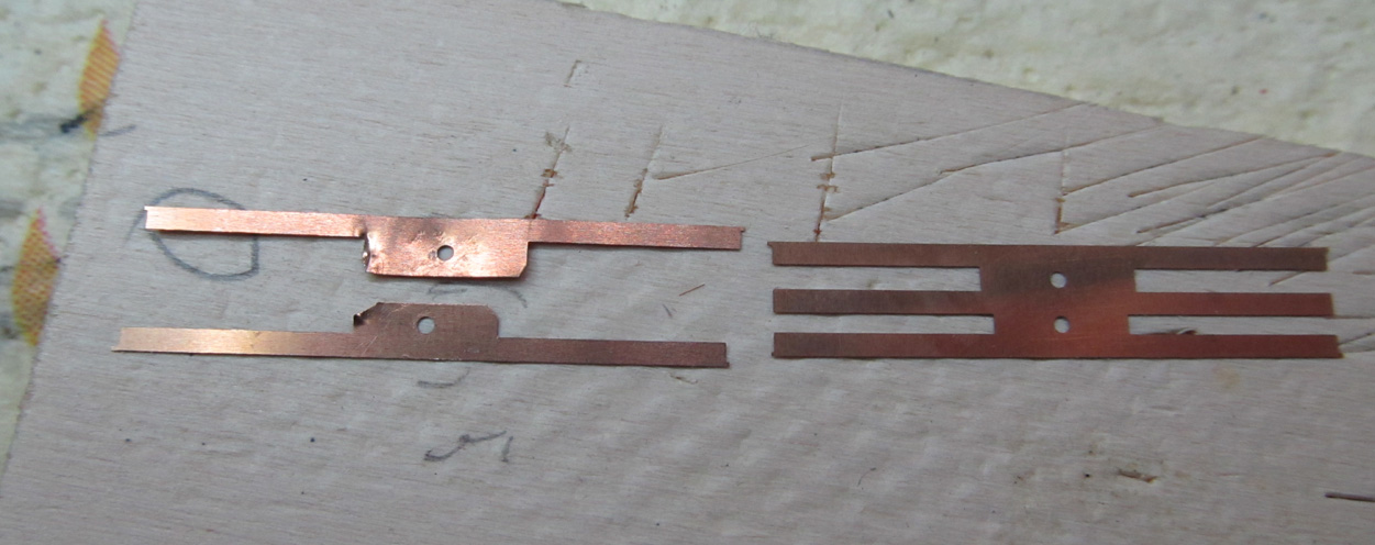

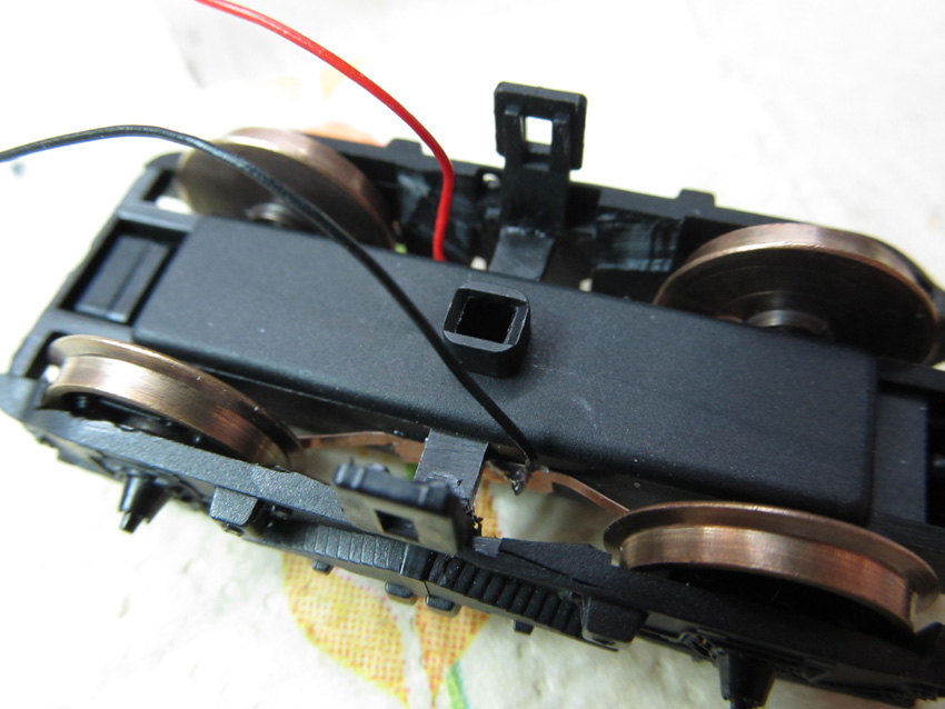

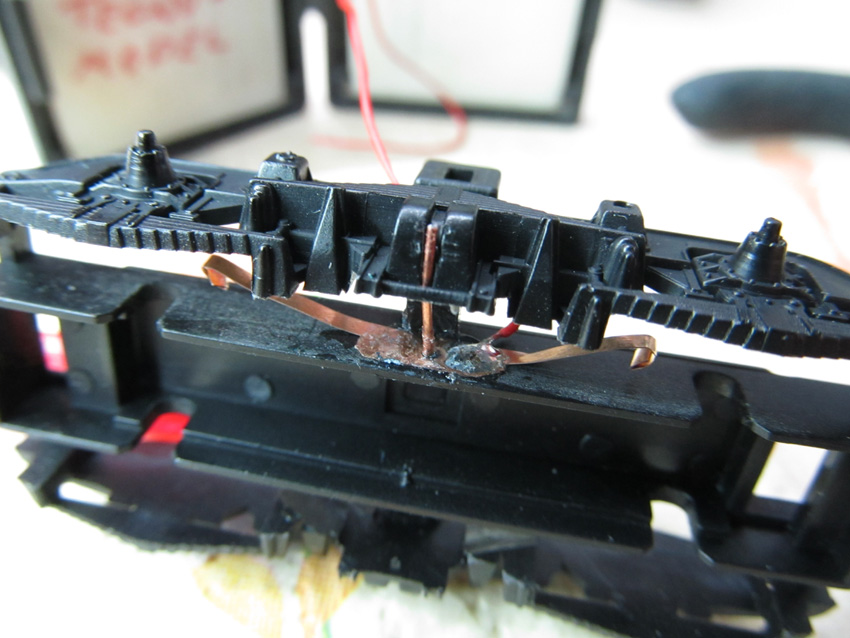

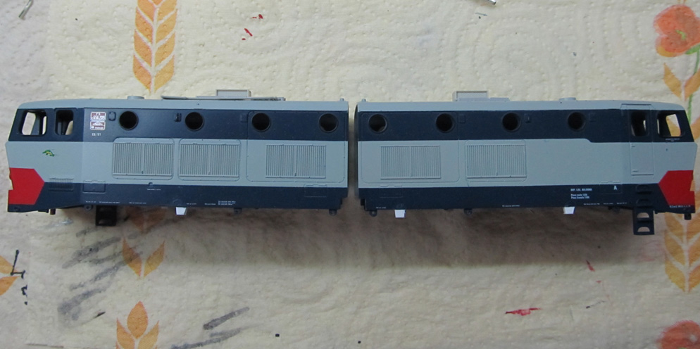

Mentre facevo altri lavoretti sulla loco guardavo il carrello centrale, e mi sono detto: Perché non renderlo "elettrico" ? Dopo averlo smontato e tolto la brunitura delle ruote con il solito lavaggio nel VIAKAL, partendo da due comuni lamelle in rame che ho sagomato, sono riuscito a creare due lamelle come nelle foto sotto; esse vanno posizionate come in foto, con le estremità che strisciano nella parte interna delle vele delle ruote, ho fatto un foro in diagonale con punta da 0,35mm (vedi foto) per inserire un tondino di rame rigido che facesse da guida e rinforzo per le lamelle; una volta messe in posizione ho cementato il tutto con Attak Gel, ho rivoltato le lamelle alle estremità e successivamente ho regolato la loro pressione sulle ruote, in quanto all'inizio rendevano le ruote troppo frenate, quest'operazione va fatta con una certa precisione in quanto bisogna trovare il giusto livello di pressione sulle ruote, altrimenti il caimano marcerebbe "col freno a mano tirato". Il filo di rame rigido è quello della catenaria Sommerfieldt 0,35mm. Attualmente aspetto alcuni aggiuntivi per migliorare i carrelli, dopo passerò alla loro verniciatura e invecchiamento.
132,42 KB
161,38 KB
111,47 KB
143,83 KB
129,73 KB

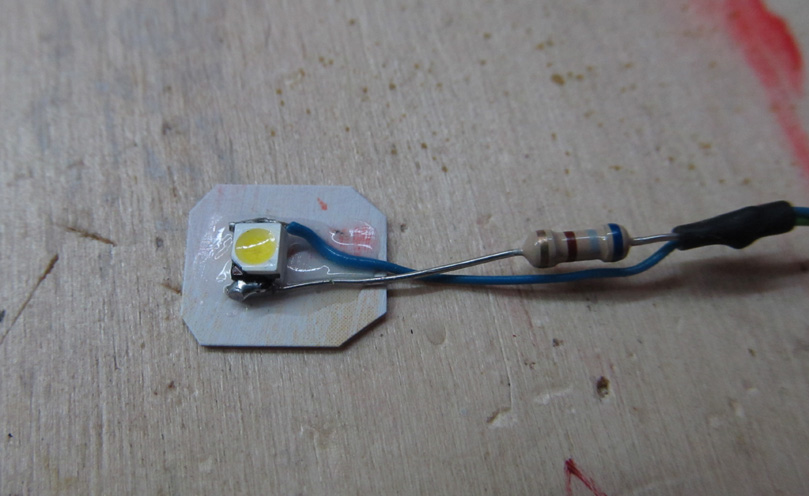

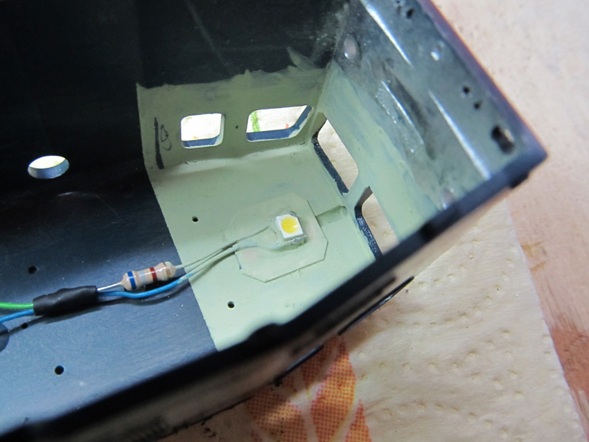

Successivamente ho messo un led per illuminare la cabina A; ho scelto un led di tipo PLCC a luce calda, a cui ho attaccato un resistore da 680 Ohm-1/4 W; a questo valore si aggiunge quello del resistore SMD cablato di serie sulla basetta PCB (1KOhm) per un totale di 1680 Ohm; la luce risulta comunque forte, andrà abbassata modificando la relativa CV del decoder.
107,43 KB
135,2 KB
Come si vede da quest'ultima foto ho dipinto l'interno di entrambe le cabine nonché il tetto, poi dovrò riprendere in nero opaco le cornici dei finestrini, applicherò anche delle nuove cornici frontali in fotoincisione (le cornici dei modelli Lima erano troppo semplificate).

Tu dirai che la resistenza non scalda tanto ma tra la cassa e la resistenza metterei lo stesso qualcosa... Non si sa mai! Ottimo lavoro per il carrello centrale.
Matteo
Josefloco61
Messaggi: 674
Re: La rinascita di un vecchio Caimano (LIMA HO)
#23 Messaggio da Josefloco61 »
Ciao Matteo, e grazie per l'apprezzamento; considera che oltre la resistenza da 680 ohm sulla basetta Pcb ce ne sta un'altra in serie da 1k, comunque metterò un qualcosa per evitare eventuali deformazioni della cassa (basterebbe un cartoncino).
