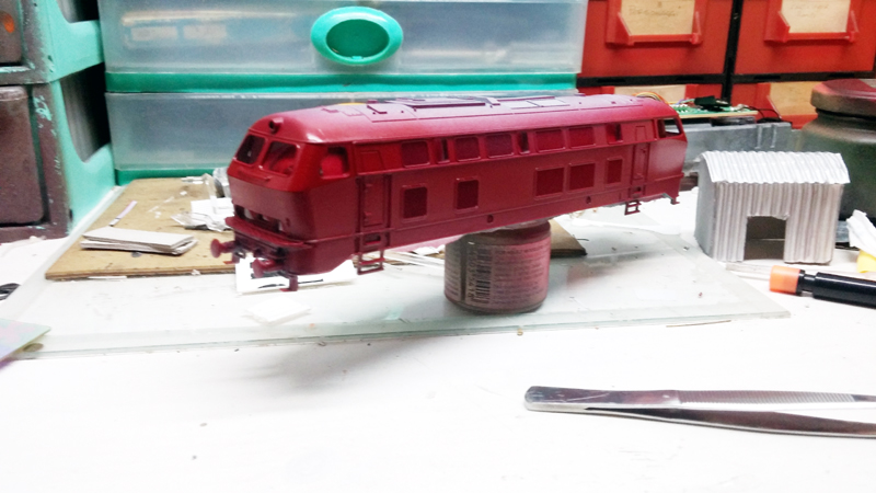

eliminate i bruttissimi simulacri dei mancorrenti, preparate nuove scalette e dato una mano di stucco spray, inizia la fae di carteggiatura per eliminare le sbavature di plastica

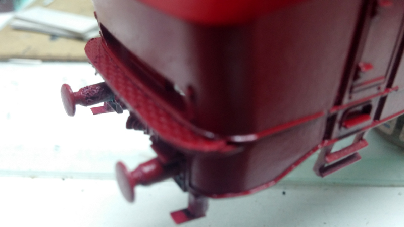

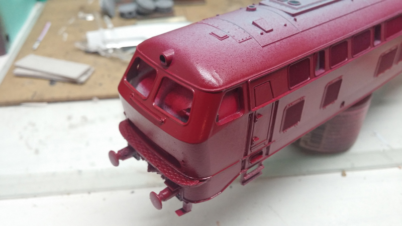

iniziata prima fase di verniciatura, rifatte scale,predellini, inserita grata sul frontale sagomando una fascetta chiudi pacco

Re: restauro br 215
#17 Messaggio da Andreacaimano656 »
Bravo Cristiano, continua così :wink:
Messaggi: 11442
Re: restauro br 215
#18 Messaggio da adobel55 »
Cristiano,
ma è vernice rossa o è il sangue sudato per il revamping.
:grin: :grin:
Complimenti per 'idea della fascetta per il bretellino anteriore.
Ottimo.

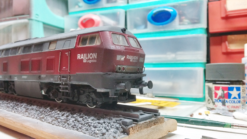

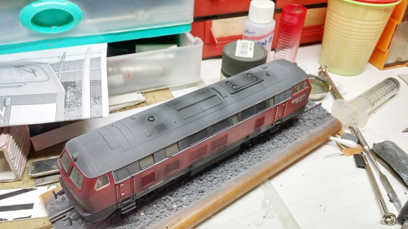

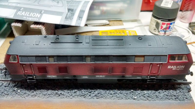

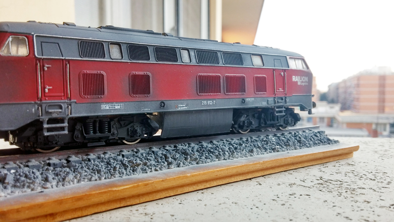

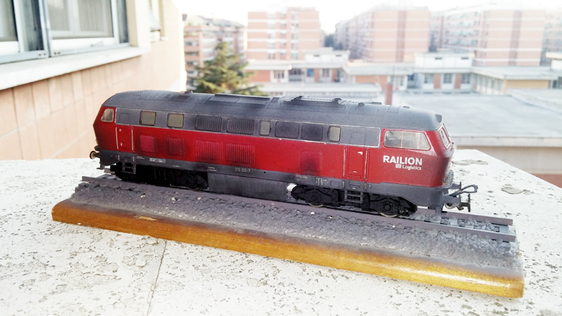

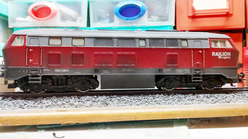

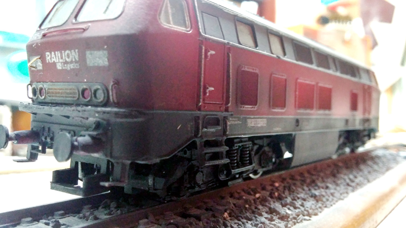

dopo aver rifatto scalette, mancorrenti e predellini ed aver finalmente apposto le decals ed essere andato al manicomio per metterle viste le dimensioni veramente minime siamo arrivati alla fine spero vi piaccia

Messaggi: 11442
Re: restauro br 215
#22 Messaggio da adobel55 »
Cristiano,
ottimo lavoro di restauro, verniciatura e sporcatura.
Non immaginavo fossi così bravo :cool: :cool: :cool:
Complimenti.
Messaggi: 15773
Re: restauro br 215
#23 Messaggio da MrMassy86 »
E' diventato davvero un gran bel modello, complimenti Cristiano :grin: Massimiliano :cool:
