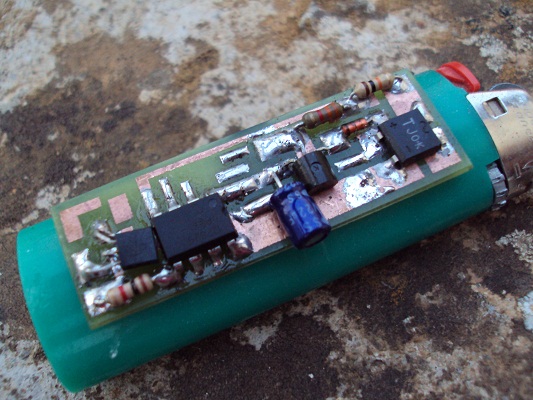

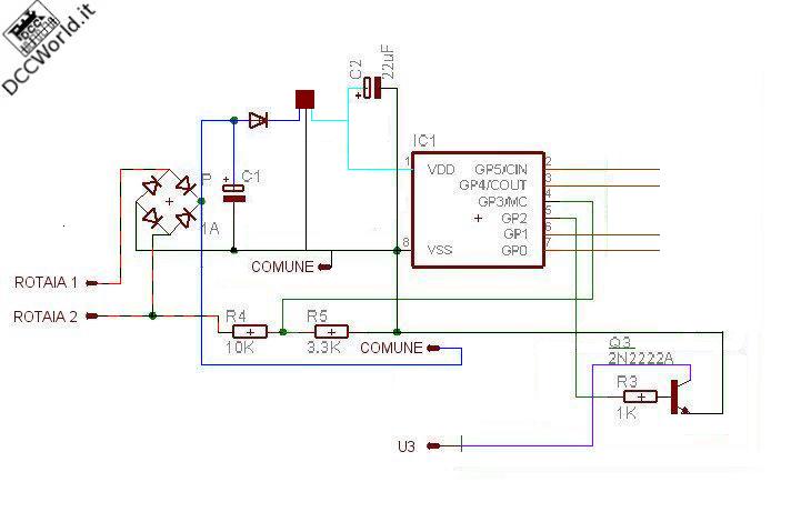

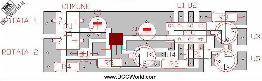

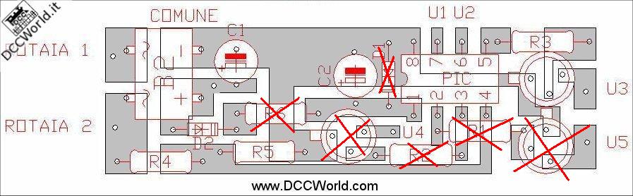

Mi sono state chieste da un utente le modifiche che ho effettuato al progetto del decoder del dcc world che ho utilizzato e potete trovare al: http://www.dccworld.it/index.php?page=d ... oder4.html
Cercherò di fare una spiegazione semplice per chi non ha pratica in elettronica..
Questo è un decoder a 5 uscite, di cui 3 sono di potenza e perciò predisposte a pilotare grandi carichi..
Nel mio caso ho montato un solo circuito di potenza perchè l'unica cosa che assorbe abbastanza sono i 5 led in serie che illuminano la carrozza..
I led delle luci bianco/rosse della pilota e le lanterne di coda saranno pilotate direttamente dal pic senza transistor di potenza..
Meno componenti ci sono e meno spazio occupa, per questo ho deciso anche di fotoincidere lo stampato al rovescio, cioè invece di mettere i componenti sopra e le saldature sotto ho fatto tutto sopra, tipo Smd anche se con i componenti classici, accorciando il più possibile i piedini terminali degli stessi.
Facendo le prove ho notato che nello stabilizzatore 5V necessari ad alimentare il microprocessore (pic) progettato da resistenza R6 e il diodo D1 , la prima scaldava. Ora io ho a disposizione 5mm di altezza la resistenza sarebbe stata vicino al tetto e avevo paura che scaldando con il tempo lo avrebbe sciupato..
Ho sostituito perciò questi due conponenti con l'integrato stabilizzatore 78l05 che tra l'altro ha anche altri vantaggi.., montandolo schiaciato come ho fatto per il transistor 2n2222.
59,33 KB
54,24 KB
I componenti con la X non sono stati montati. Quello bordò nel secondo schema è il 78l05 montato secondo schema:
6,75 KB
E questo è lo schema elettrico modificato:
32,03 KB
Ho usato colori tipici da decoder:
-Rosso/nero ai binari dcc
-Blu positivo generale decoder
-Celeste positivo 5V per alimentazione pic
-Nero negativo generale
-Viola uscita accessori di potenza (uscita negativa, da utilizzare con il Blu generale positivo)
- e le 4 uscite in bordò sono per i led (con opportuna resistenza) luci bianco/rosse e lanterne di coda (uscite positive, da utilizzare con il nero negativo generale)
Il risultato lo avete già visto:
119,7 KB
Nello stampato mancano le resistenze dei led e il condensatore C1, che monterò nella rirtirata per motivi di sopazio, prelevando il filo blu e il filo nero dalle piste..
Massimo

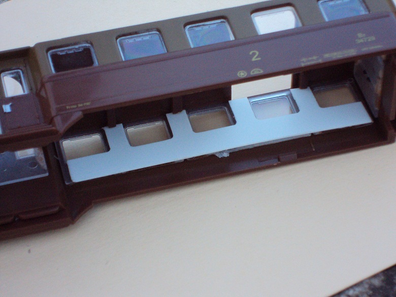

Tornando all'elaborazione delle 6 corbellini, ho verniciato tutte le casse, le lastrine degli interni.
Nelle 3 grigio ardesia avevo smontato i vetri per la verniciatura, li ho rimontati riproducendoli alcuni aperti.

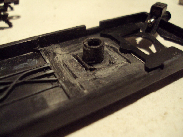

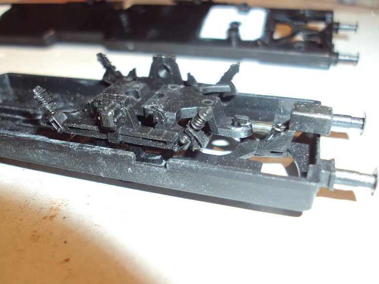

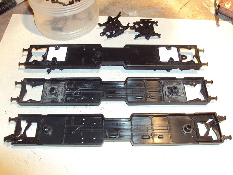

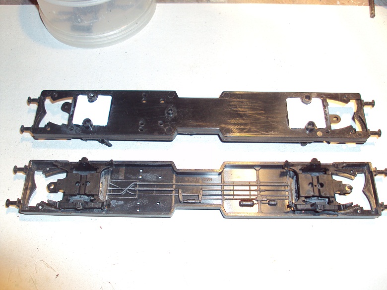

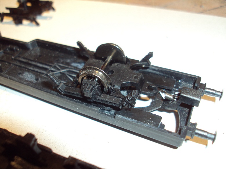

Finalmente mi sono deciso ad acquistare i correlli RR per modificare le corbellini da quattro a due assi;
Dopo essermi documentato sulla misura del passo delle due assi, subito con un taglia cuci ho modificato i telai:
154,14 KB
151,93 KB
151,12 KB
138,73 KB
187,26 KB

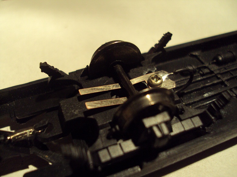

Il decoder entra preciso sotto il tetto.
Volevo utilizzare componenti smd, ma al momento non ho la pinza per programmare i pic smd. Potevo farlo in-circuit, ma, avevo un pò di pic nel cassettino e non sono stato a complicarmi..

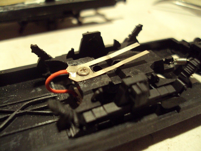

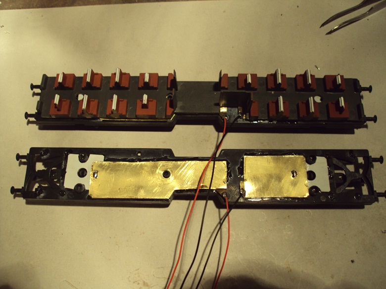

Per collegare le lamelle prendicorrente al decoder, per mascherare i fili ho deciso di passare dentro la ritirata.
Passare sotto la stampata dei seggiolini mi creava tropo spessore, perciò ho deciso di utlizzare due pezzi di carta di spagna opportunamente sagomata che collega il cavettino dei carrelli con i cavetti dentro la ritirata.
E' come se fosse la basetta di un circuito: il telaio del vagone la lastrina in vetronite ramata e la crta di spagna (in ottone) le piste in rame; incollate tra loro con cianoacrilico.
Nel caso delle due assi ho saldato proprio i cavettini tra carta di spagna e lamelle nei carrelli; nelle quattro assi salderò invece un dado in ottone nel quale sarà avvitato il carrello e al momento stesso trasmetterà corrente.
Ecco il risultato:
159,78 KB
163,7 KB
138,31 KB

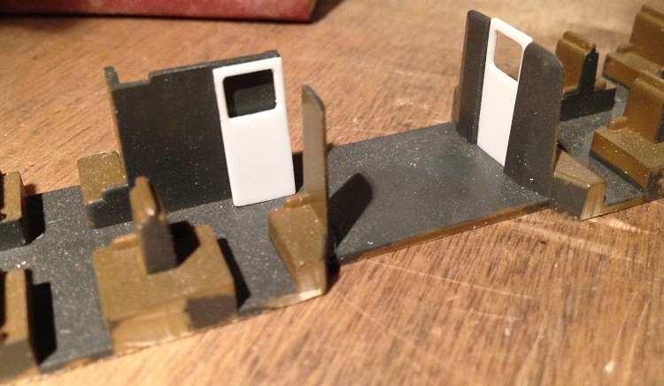

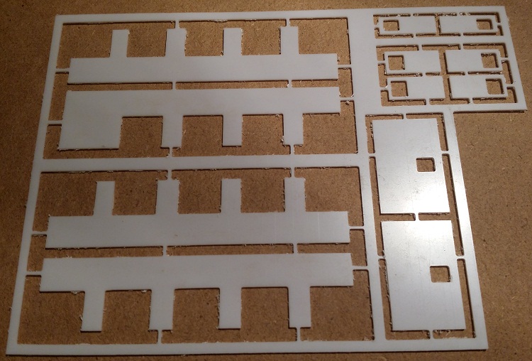

Ciao a tutti; proprio in questi giorni ho ripreso in mano il progetto degli interni delle corbellini hachette e l'ho ultimato, ecco la lastrina completa per una carrozza:
140,42 KB
133,42 KB
139,93 KB
