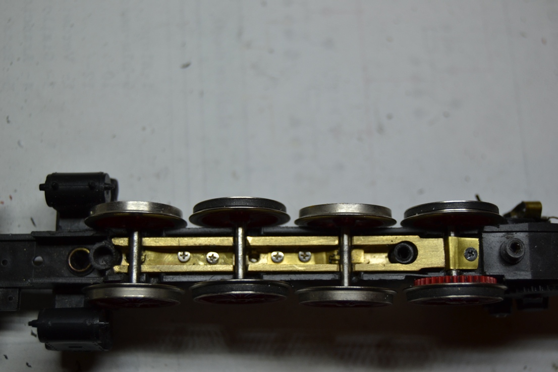

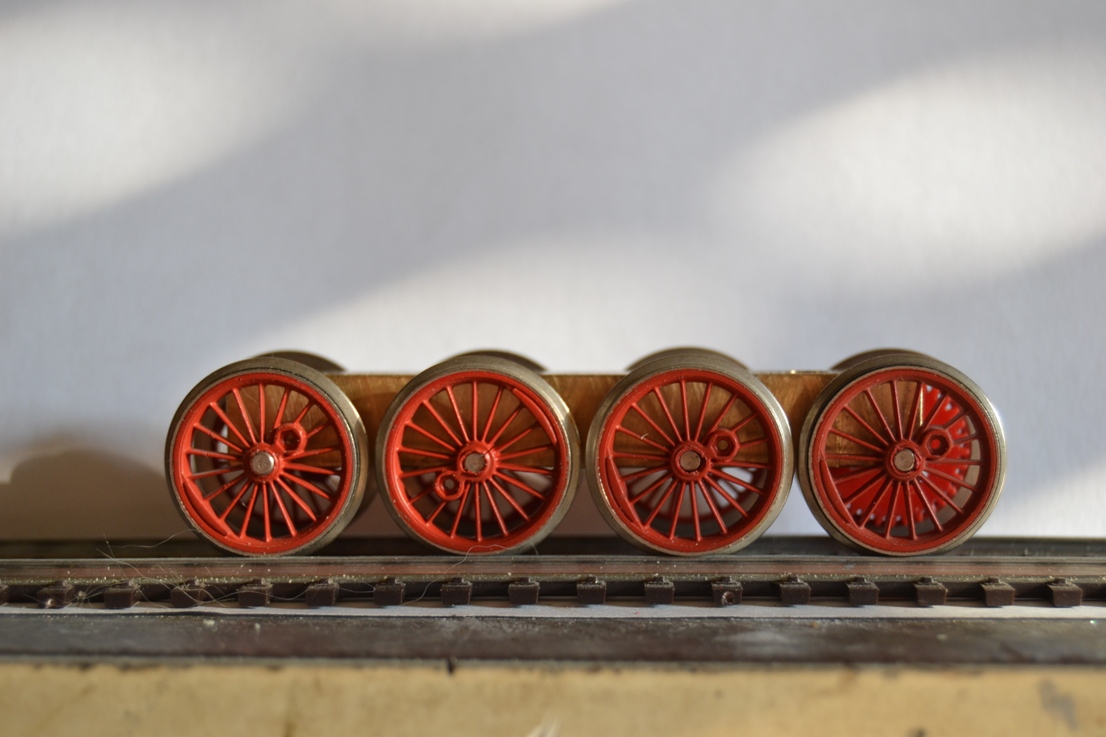

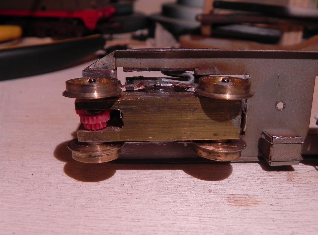

C'è ancora tanto da fare, ma come dice Roy la strada, ora, la vedo in discesa (anche se continuo a pensare che se qualche specialista di motorizzazioni la facesse sarebbe meglio).
Per la motorizzazione, pensavo di "tradurre" il telaio che ora è un blocchetto di ottone fresato in uno fotoinciso.
Lineamodel lo fa con ottimi risultati.
Per le decals non mi sono ancora posto il problema, lo affronterò quando e se arriverò a un modello definitivo; ma le ditte non mancano.
Un'altra decisione che devo prendere riguarda i carrelli; sono complicati, fatti come questi con strati fotoincisi sono molto belli e molto dettagliati, ma se facessi fare delle microfusioni il lavoro si semplificherebbe e velocizzerebbe notevolmente.

Lo ritengo piu' stabile e solido rispetto ad uno in fotoincisione....

Se posso permettermi un consiglio, lascerei il telaio in ottone fresato.
Sicuramente hai ragione, ma se pensiamo di farne diversi esemplari, con la mia piccola fresatrice potrebbe essere un problema.
Comunque posso provare a fare nei due modi e poi vedere la differenza.

col blocco in ottone fresato avresti un peso maggiore di tutto l'insieme, magari ne guadagna la trrazione...
Per il peso non ci sono problemi, qui ce n'è poco, ma c'è lo spazio per una consistente zavorra di piombo.
E' anche vero che fatti in ottono sono più solidi della fotoincisione che richiede un montaggio assolutamente in squadra, altrimenti gli assi ruotano male.
Per contro con la fotoincisione si hanno i fori di una precisione maggiore di quello che riesco ad ottenere con il trapano a colonna e il gioco tra foro e asse può portare a vibrazioni che già in questo prototipo ci sono.

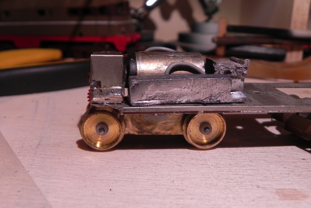

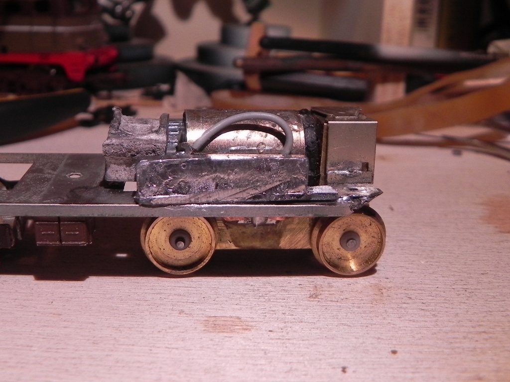

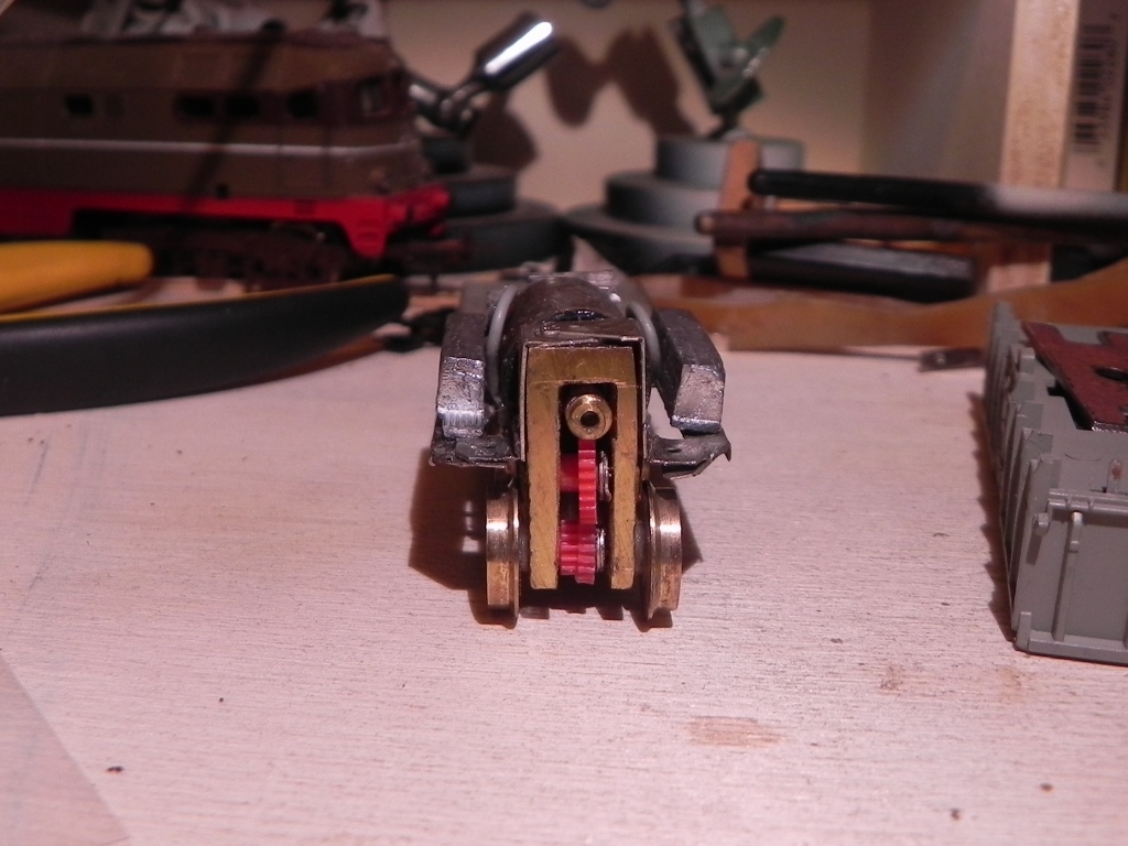

Complimenti, vedere una loco italiana che si muove con le sue gambe e per di più totalmente autocostruita non è cosa da tutti i giorni.
- Messaggi: 7738
- Nome: Giuseppe
- Regione: Liguria
- Città: Chiavari
Re: E.424 TT in fotoincisione
Come vedrai non c'è cura ne precisione, l'importante era capire come poteva funzionare.
Ho messo dei pezzi di piombo, ma se ne può mettere parecchio di più.
Inoltre vorrei provare a mettere una doppia motorizzazione.

L'importante è che si riesca a realizzare un qualcosa che funzioni.
Poi col tempo si migliora e soprattutto ci si fa le ossa. Laciatelo dire, stavolta hai fatto un lavoro proprio straordinario, oserei dire pionieristico per la diffusione della scala TT in Italia.

Per esempio, le ruote sono quelle che avevo fatto tornire, ma bisognerebbe trovarle del diametro giusto e di produzione commerciale; queste erano carissime e le ho per 2 sole loco.
Tutto il resto, che è quello che esteticamente si nota di più, è facilmente sistemabile a cominciare dal fissaggio al pianale in modo che il carrello ruoti, alla perfetta centratura della fresatura alla zavorra ecc...
Tornando sulla rumorosità, avevo dimenticato di dire che i binari sono fissati con il nastro su un tavolo di multistrato vuoto sotto e senza massicciata.

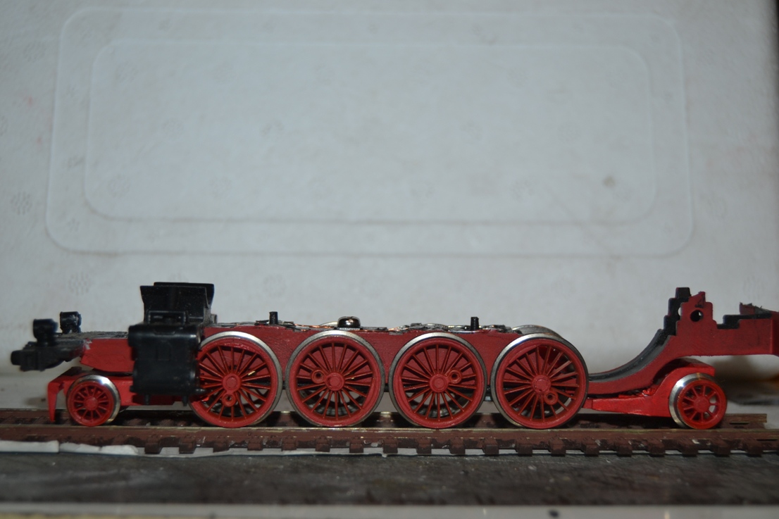

Una volta trovata la giusta soluzione, con un campione, posso farne produrre a centinaia per volta con frese CNC ad alta velocità.
Questo è il telaio che ho già fatto costruire per la mia Br 39, modifica di una vecchia lima.

Roberto, subito un paio di domande:
- ci sono quantità minime di telai da ordinare?
- bastano dei disegni quotati, o ci vuole un pezzo campione?
- Messaggi: 6519
- Nome: Roberto
- Regione: Emilia Romagna
- Città: Parma
Con il campione sicuramente non si può sbagliare.
Per la quantità minima non c'è problema. E' chiaro che più se ne fanno, più si abbassa il prezzo unitario.
Il telaio che ho fatto costruire per la mia BR 39 lo pagai € 40,00. Ma era un unico esemplare.
Quello che più "preme" sul prezzo finale è il tempo di programmazione ed attrezzaggio del macchinario.
Una volta programmato ed attrezzato, ne fai 10, ne fai 1000... cambia solo il costo del materiale al Kg...
La precisione è centesimale, errore +/- 0,02 mm ripetitivi, Cioè, al massimo, si potrànno avere 0,02 mm di errore fra il primo pezzzo e l'ultimo.

E' sufficiente il disegno fatto in modo chiaro. Ogni lacuna potrà essere intesa male e quindi motivo d'errore.
Premesso che mi sa che siamo gli unici due sf...i che in Italia, a quest'ora del sabato pomeriggio, non sono in spiaggia , ma si scambiano post sui telai....
Comunque vedo se riesco a fare uno e l'altro.
