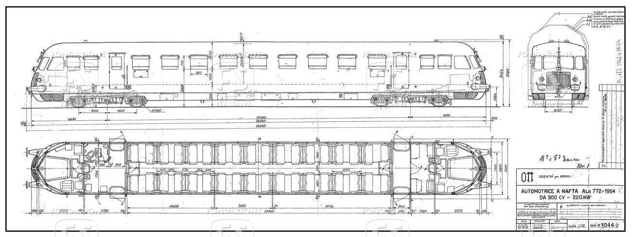

IpGio ha scritto: ↑giovedì 18 novembre 2021, 8:18 Roberto una domanda riguardo i disegni di base usati, ti sei riferito ai soli documenti che hai citato in un precedente messaggio?
Giorgio il disegno di partenza che ho usato è questo:
Ha solo (si fa per dire) le tre viste principali e gli ingobri di massima, ma non sono riuscito a trovare nulla sulla geometria del muso (li purtroppo mi sono dovuto basare sulle foto in rete usando l'occhio come strumento di misura).
Messaggi: 4809
Re: Aln 772 in scala TT
#27 Messaggio da IpGio »
Ahimè purtroppo la filigrana applicata e la bassa risoluzione sono di intralcio alla comprensione dei dettagli (Fondazione FS non rende per niente facile lo studio dei suoi documenti se non recandosi presso l'archivio o richiedendo copie con costi e un sacco di burocratese ne so qualcosa in merito a mie personali ricerche).
Vediamo se scovo qualcosa...

MrPatato76 ha scritto: ↑giovedì 18 novembre 2021, 8:35
Da qualche parte devo avere dei disegni scansionabili in HD .... dammi solo il tempo di ritrovarli, se poi ti servono delle foto fammi sapere, che tra me e un amico ne dovremmo mettere insieme qualcuna di utile. [278]

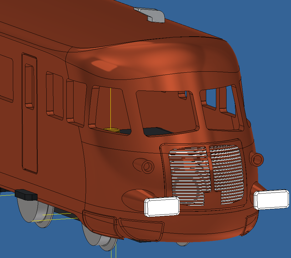

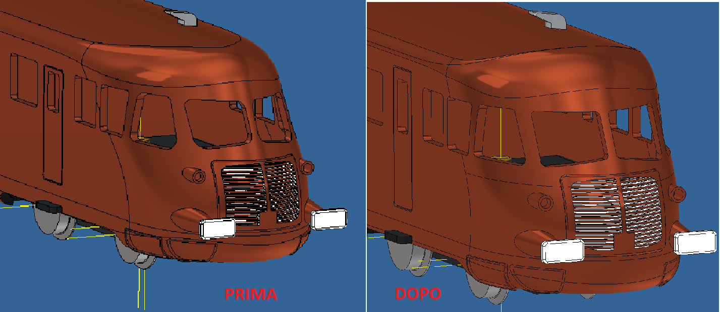

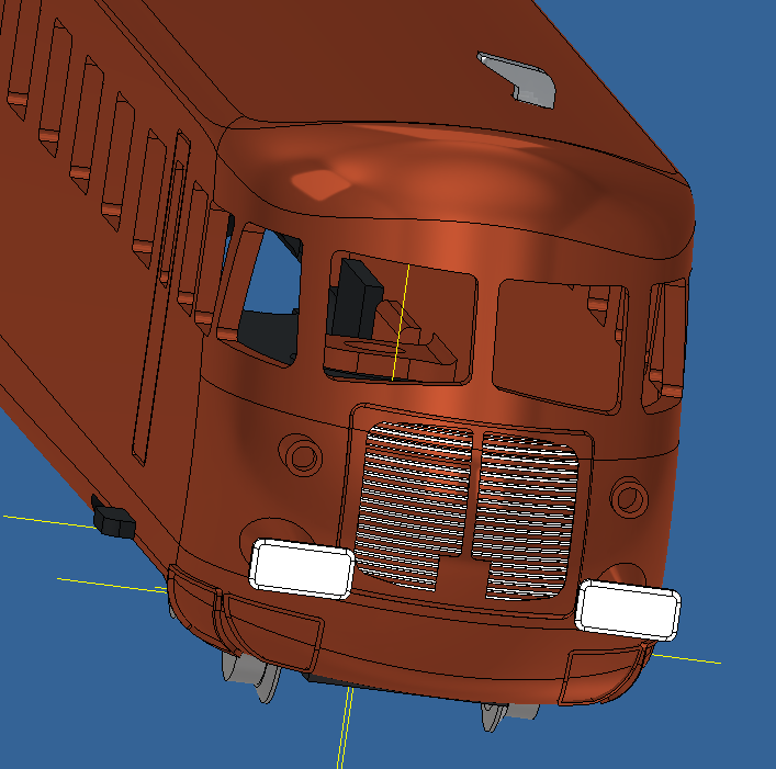

Visti i suggerimenti ricevuti, ho messo mano al modello CAD per cercare di ottimizzare la forma del muso e dei finestrini...
Come vi sembra?
#36 Messaggio da IpGio »
Decisamente migliorata, direi perfetta!
Tenendo presente la scala TT non mi spingerei in dettagli "impossibili", le curvature del "muso" mi sembrano corrette, così come il ricasco del tetto e le custodie dei respingenti sono ben rastremate con la curva del frontale.
Quindi [264]

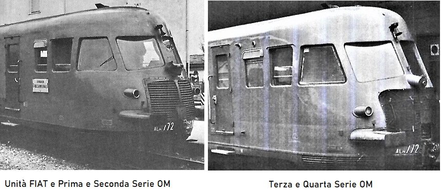

#37 Messaggio da IpGio »
Precisazione... ti stai riferendo alle unità FIAT e Prima e Seconda Serie OM, vero?
Dagli originali su ALn.772 FS - Fonte www.marklinfan.com

Mi pare decisamente meglio .... [278]

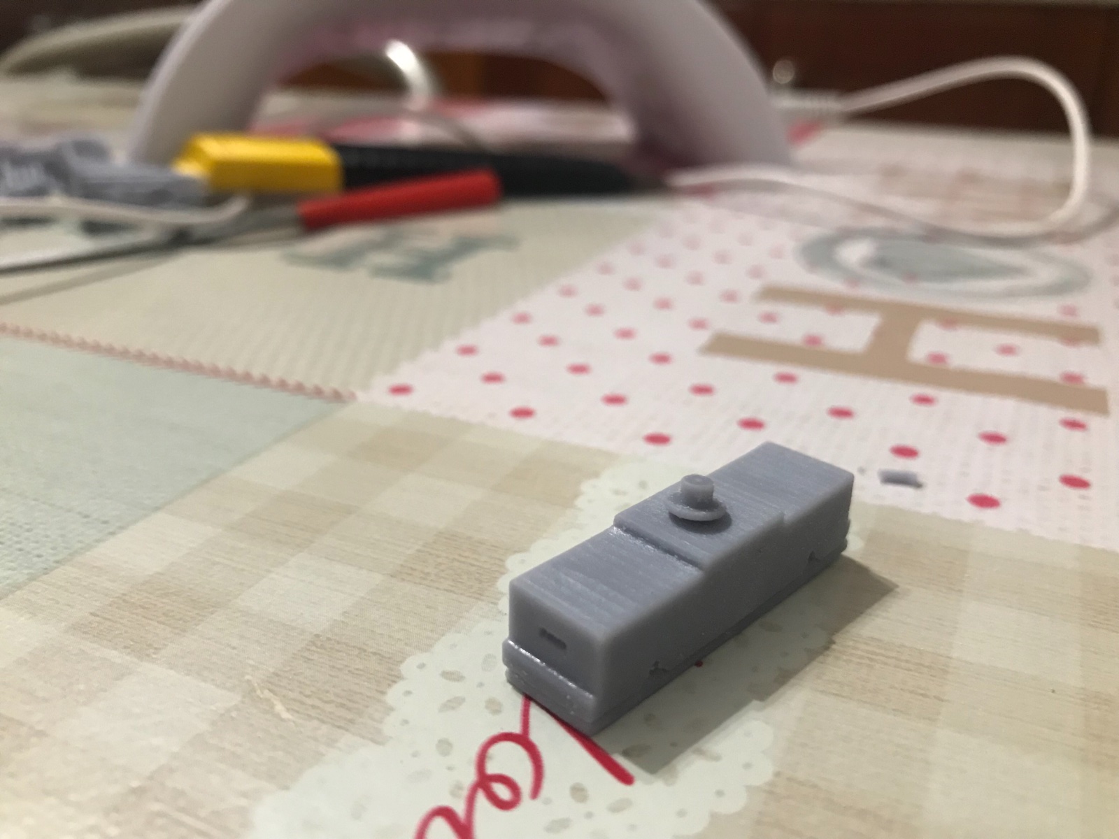

Nel frattempo ho iniziato a progettare il carrello folle della Aln772

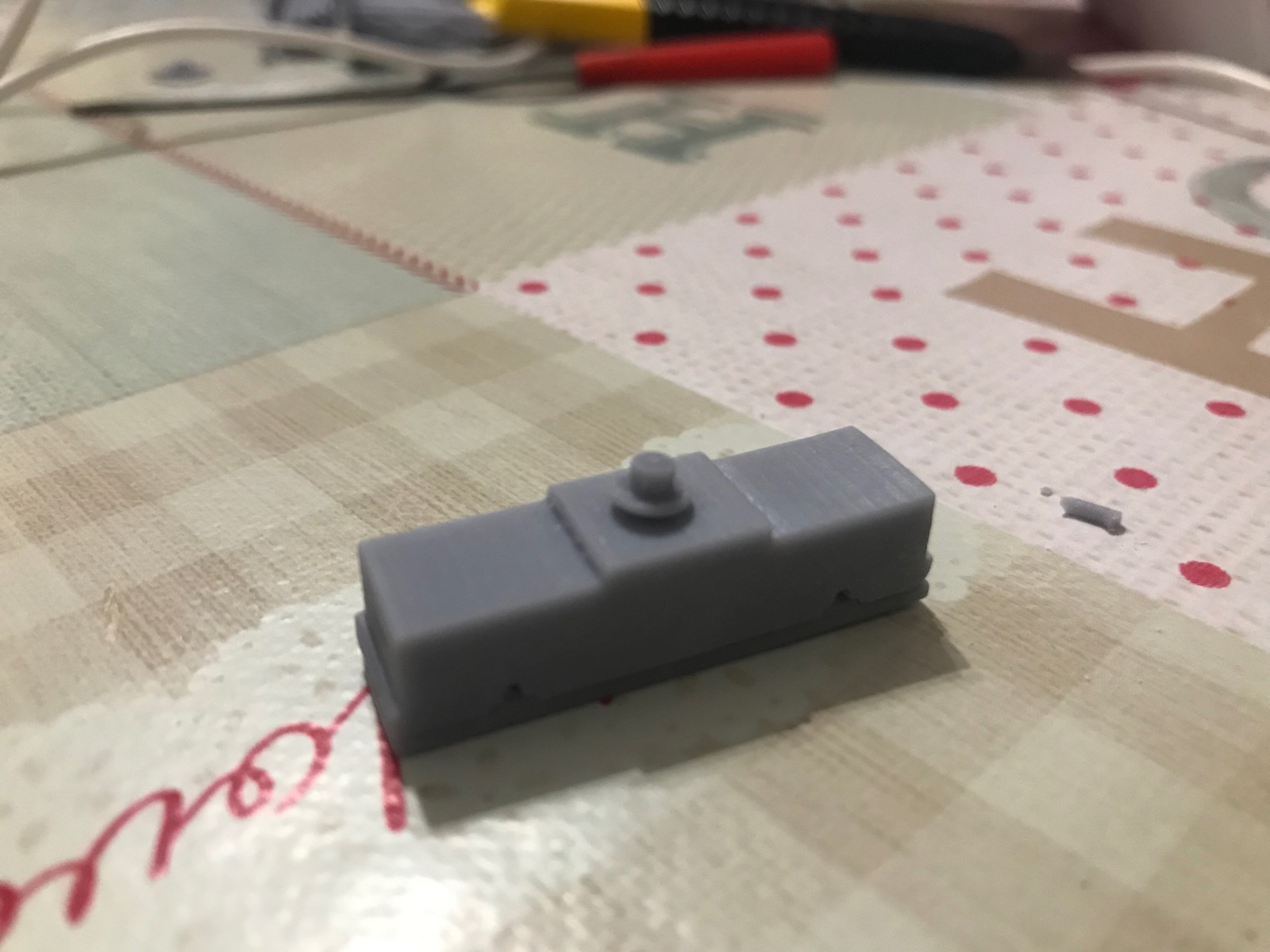

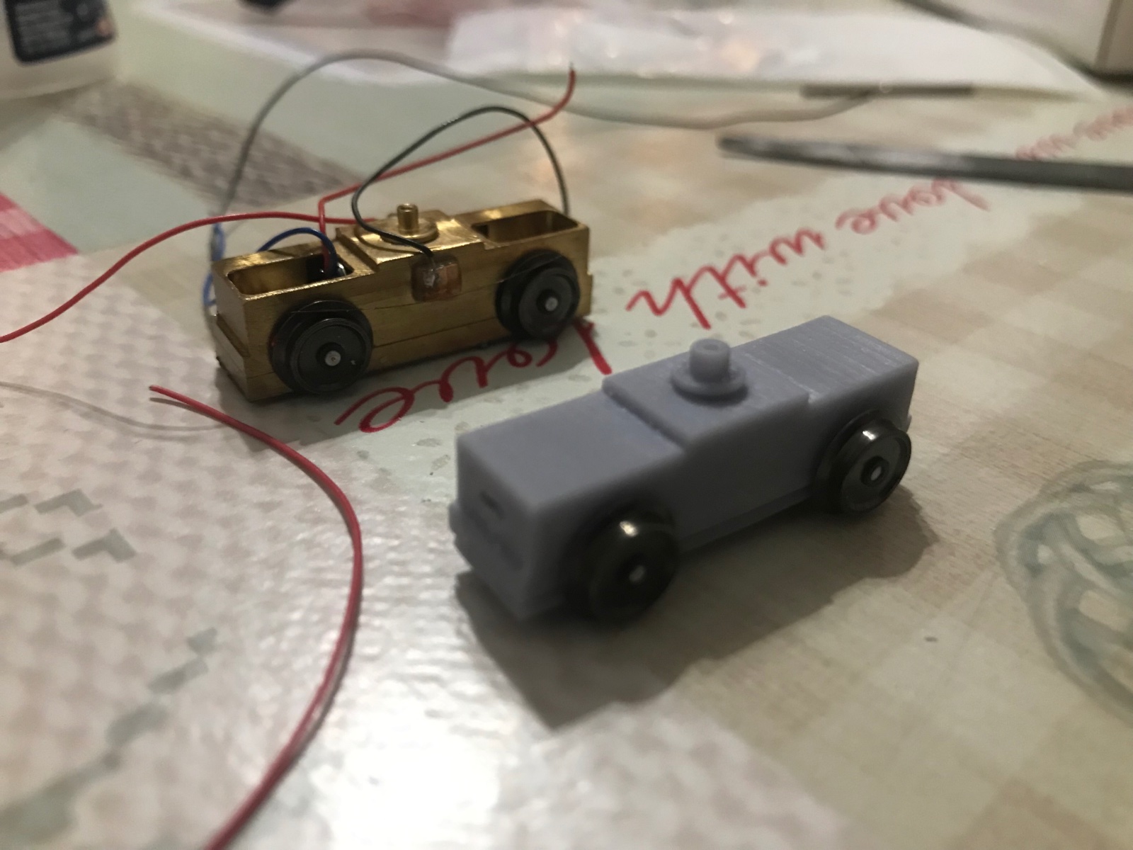

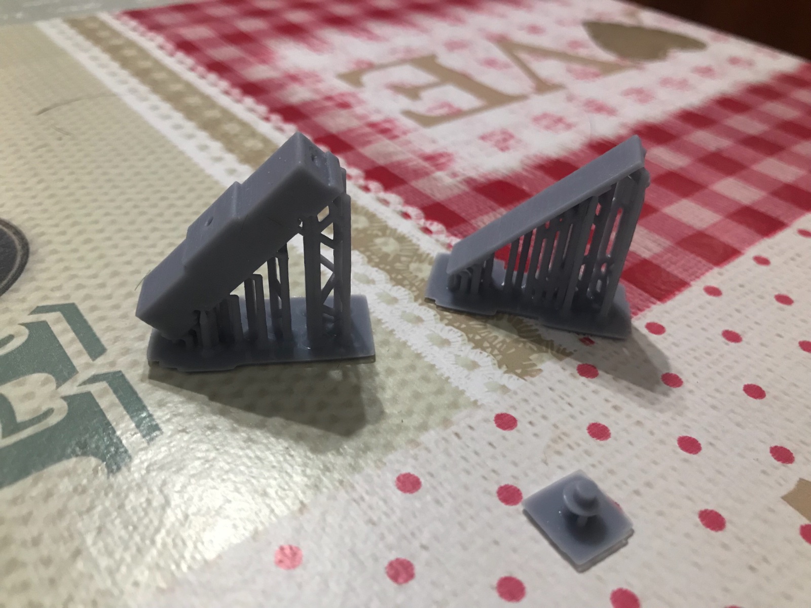

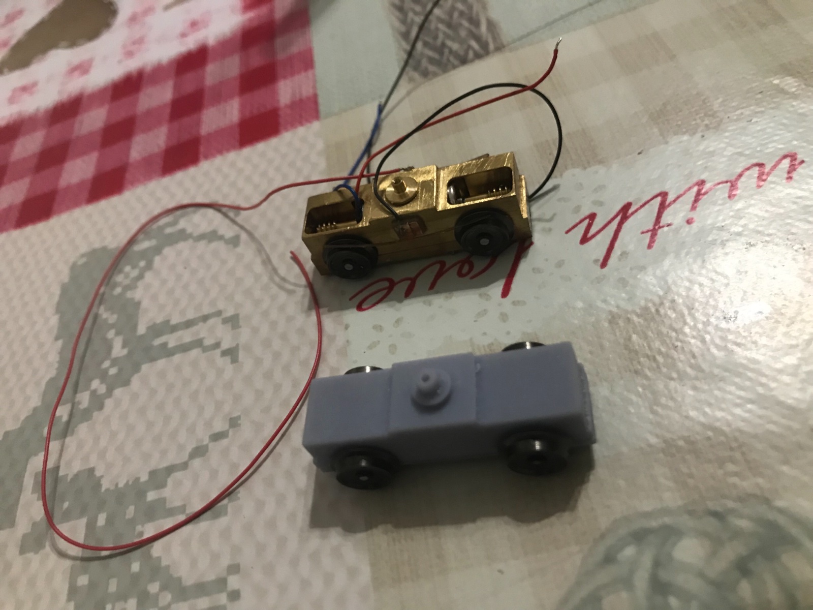

Prova di assemblaggio del carrello folle…
…poi non ho resistito e l’ho comparata con la 668

Mi sembra ben riuscita, inquadrandola in piano si capirebbe meglio :D
Messaggi: 5977
#47 Messaggio da MrPatato76 »

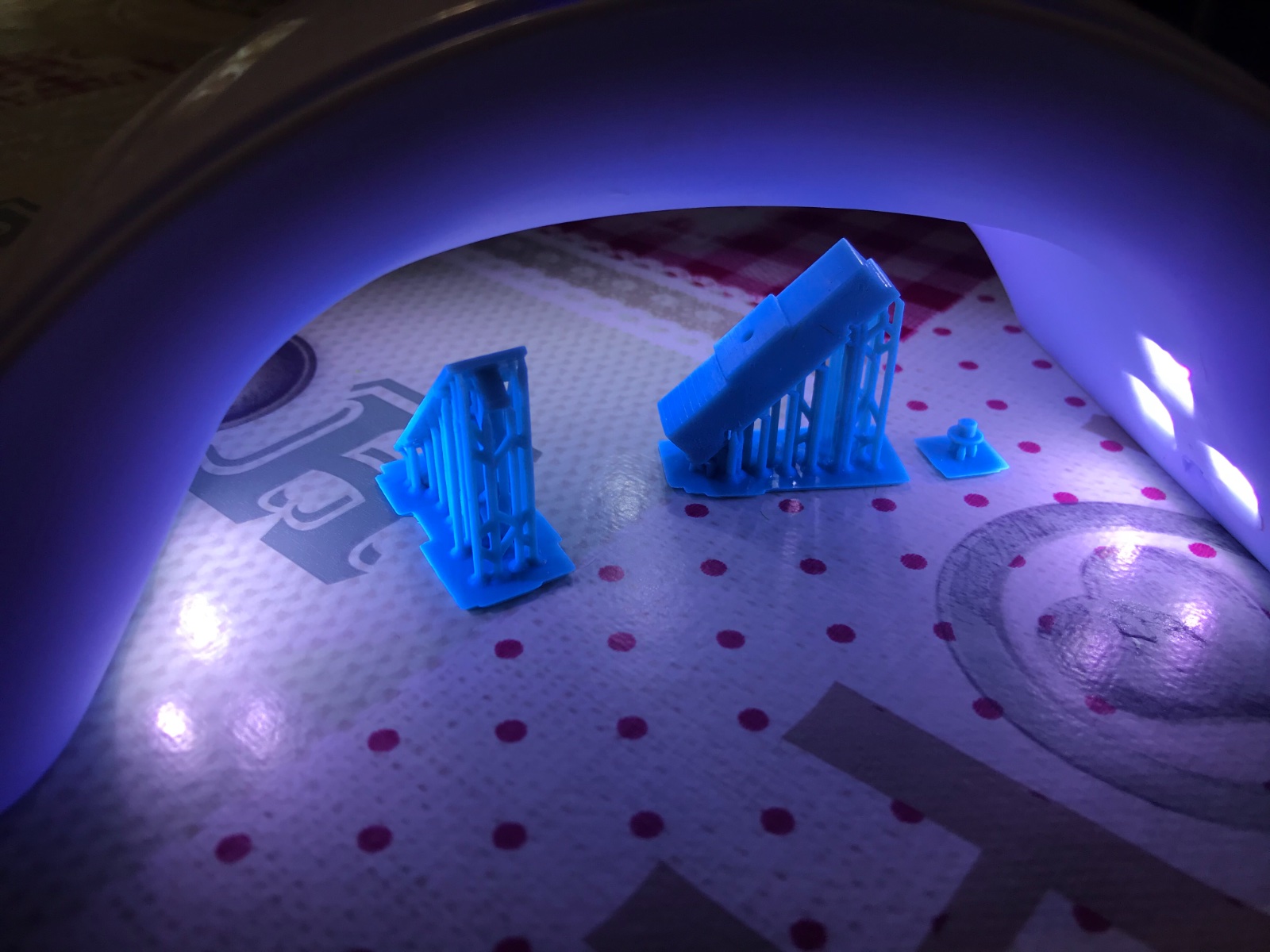

Beh questa è ancora la stampa di prova…c’è qualcosa da mettere a punto ma direi che ci siamo quasi :D

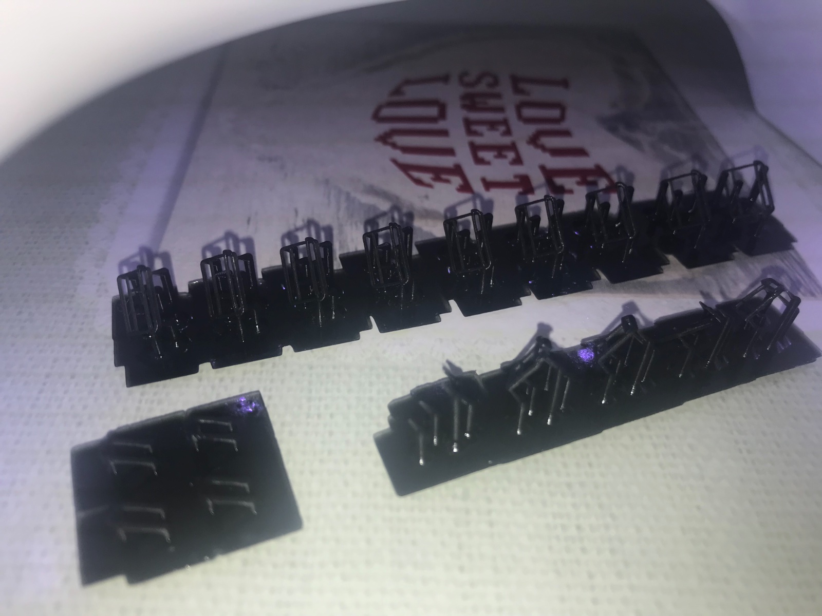

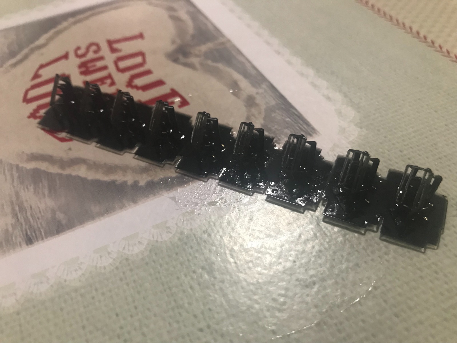

Stasera comunque ho voluto spingermi un po’ oltre….
Ho voluto provare a stampare le cornici dei finestrini….
Messaggi: 4809

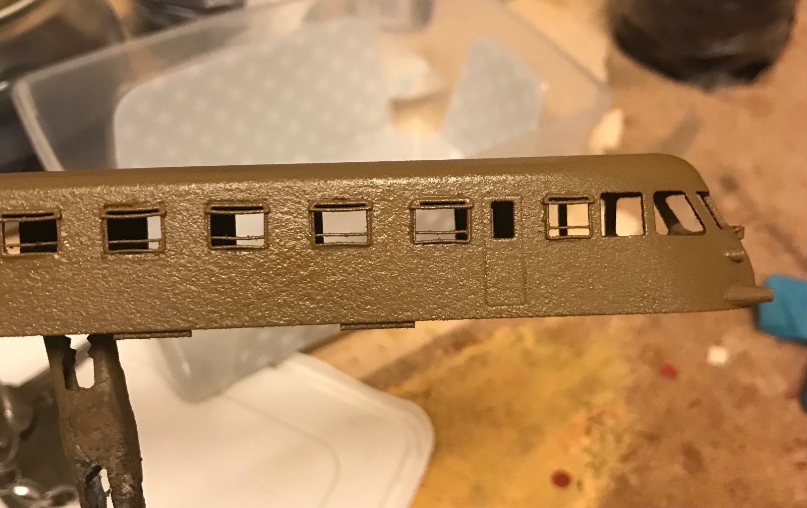

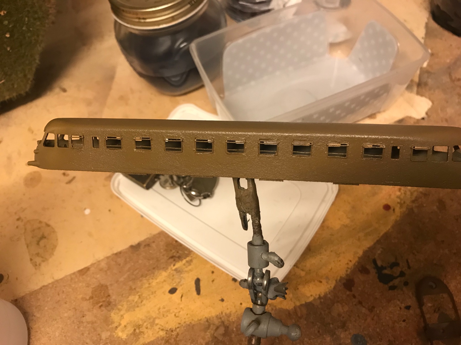

#50 Messaggio da MrPatato76 »

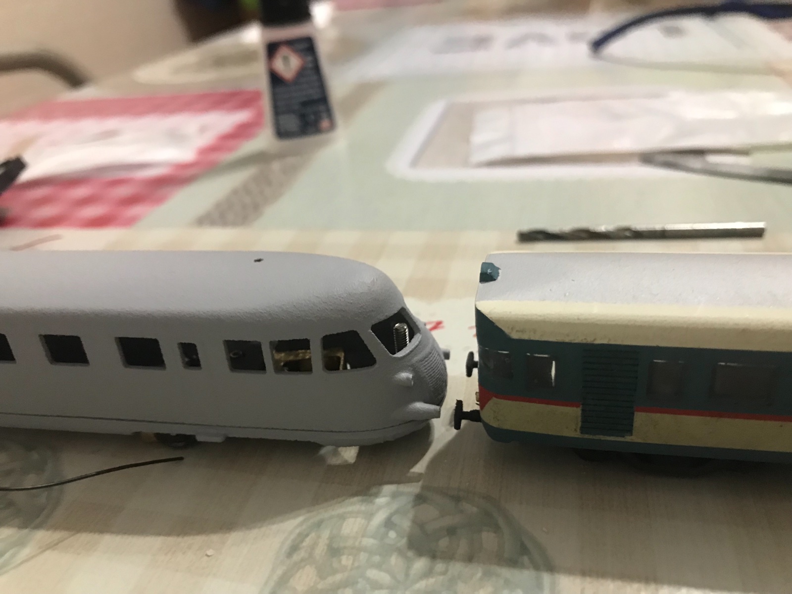

Oggi ho provato a montare le cornici dei finestrini….
È stato necessario un minimo di adattamento ma l’effetto non mi dispiace considerando che mancano ancora i vetri…
