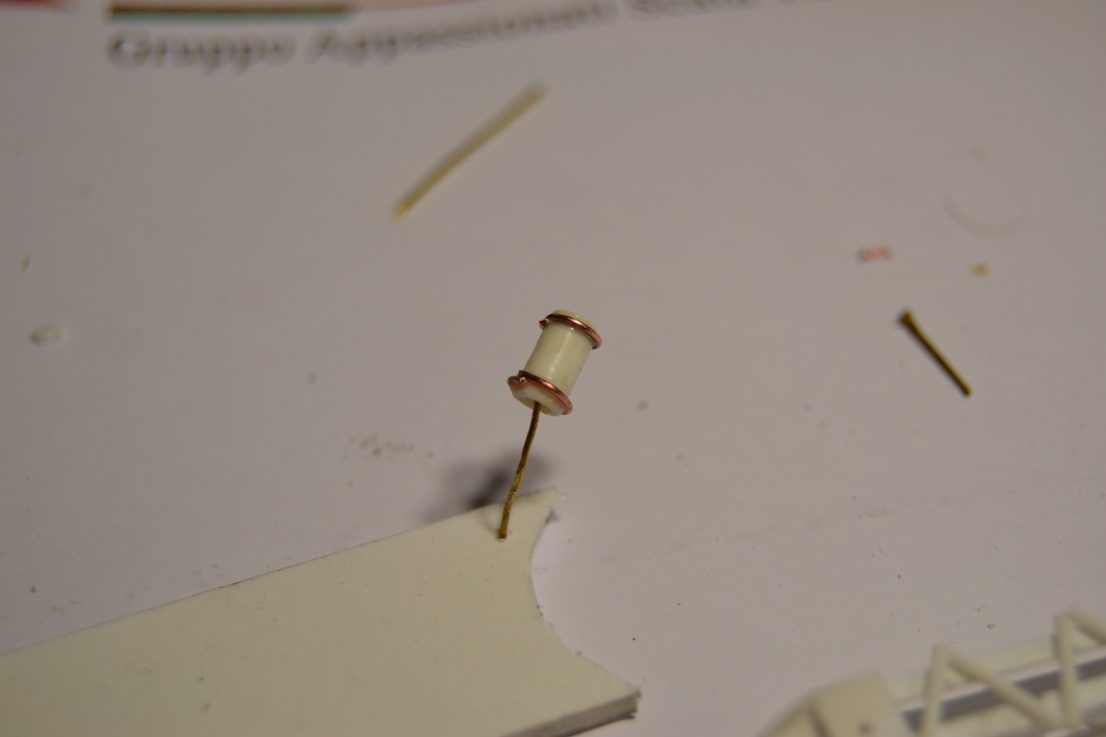

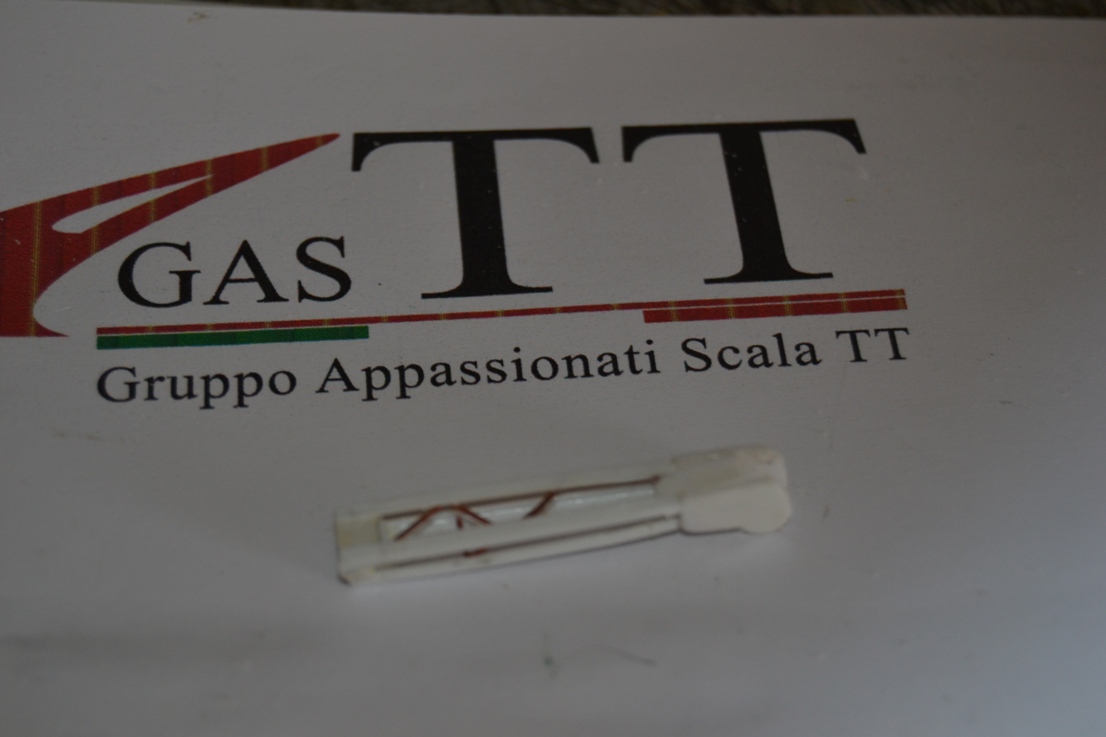

Un altro lavoro indispensabile (non si vede nelle foto.... ma c'è indiscutibilmente) è la bobina di avvolgimento cavi di sollevamento. E' dentro la "fossa", sotto il braccio gru, si vedono i cavi infilarvicisi.... :wink:
Bene... Pezzo di tubo di plastica da 3 mm di diametro al quale ho incollato due pezzi di filo di rame da 0,8 mm ai lati, per creare le sponde guida della bobina.
166,58 KB

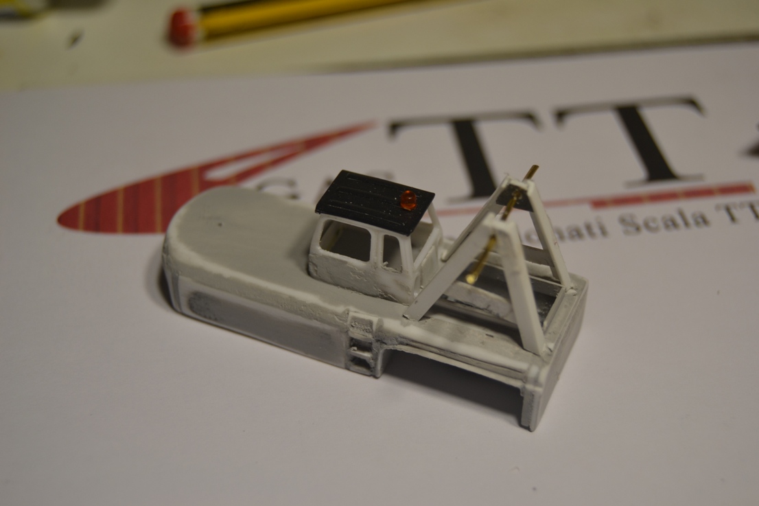

Ho inoltre verificato che il supporto braccio gru sia "armonico" con tutto il resto.
198,57 KB

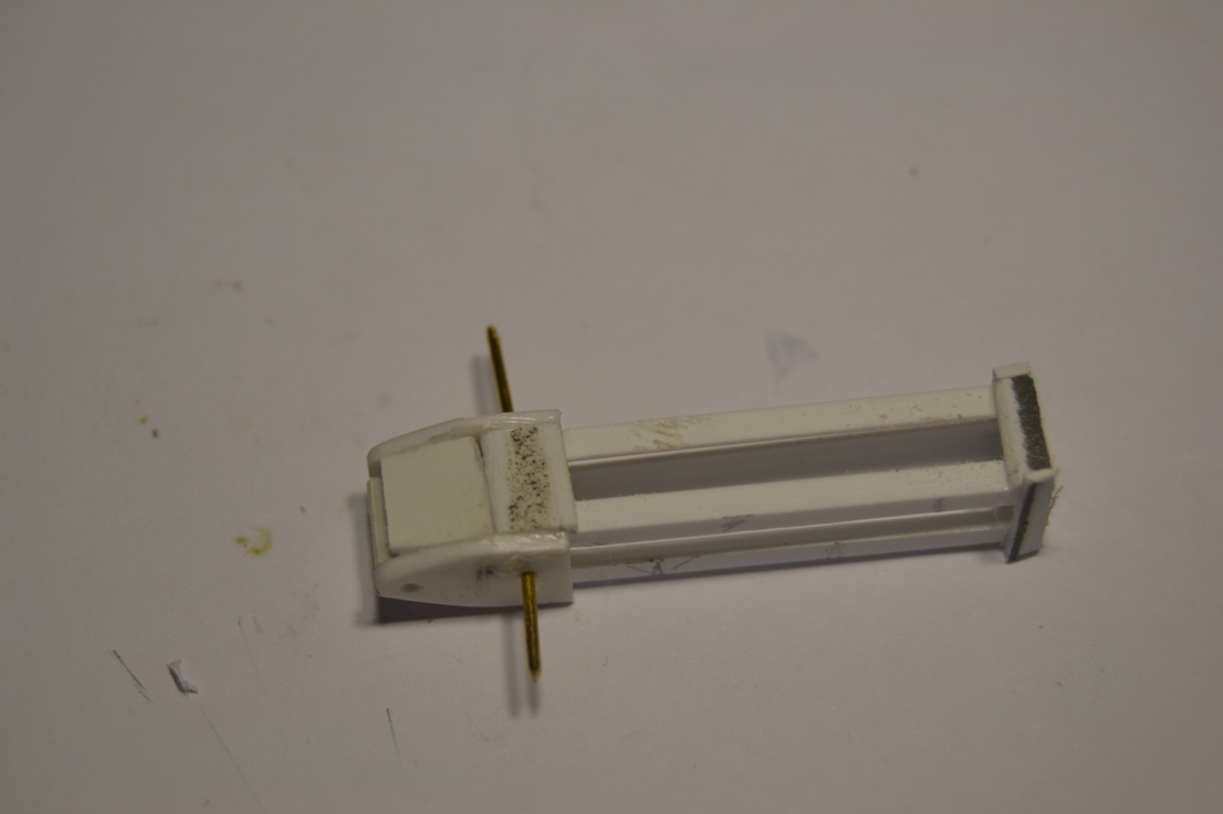

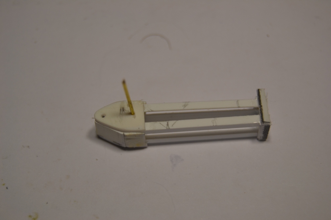

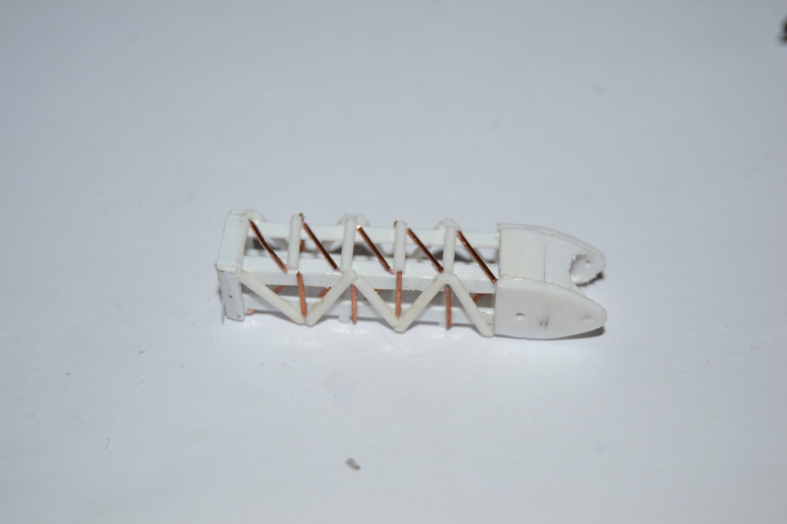

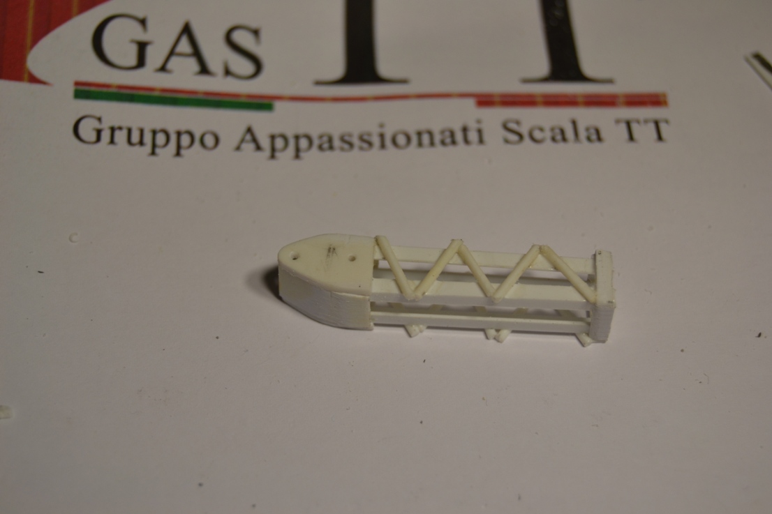

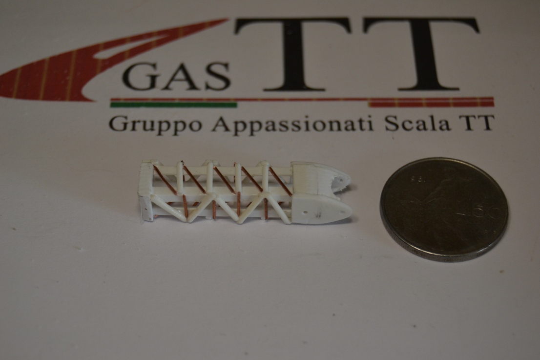

Ovviamente, nel frattempo si è asciugata la colla del braccio telescopico ed ho iniziato ad assemblarlo. Come si vede dalle precedenti foto gli angolari li ho incollati in maniera "inversa", ora, invertendo di posizione le fiancate, ho i telai accoppiati correttamente ed ho incollato la base e la "testa", dandogli così la forma definitiva
179,61 KB
168,69 KB

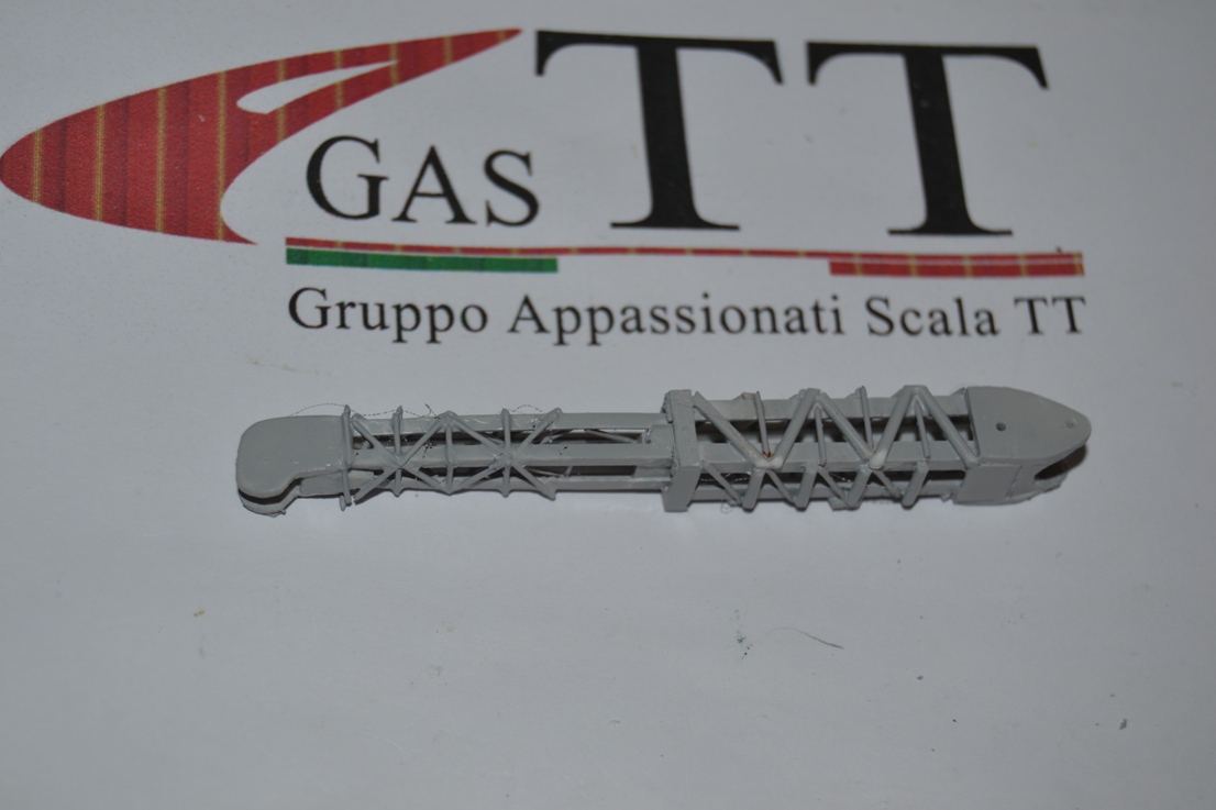

Dopodiché ho iniziato a costruire il traliccio, con filo evergreen da 1 mm

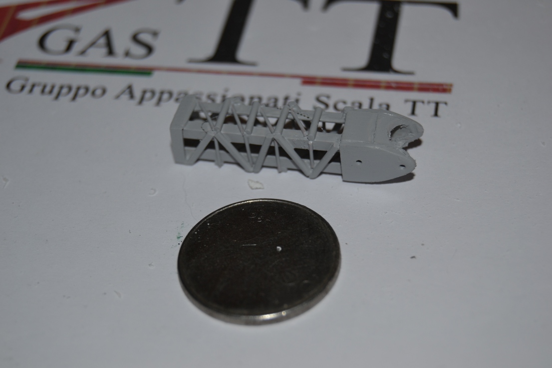

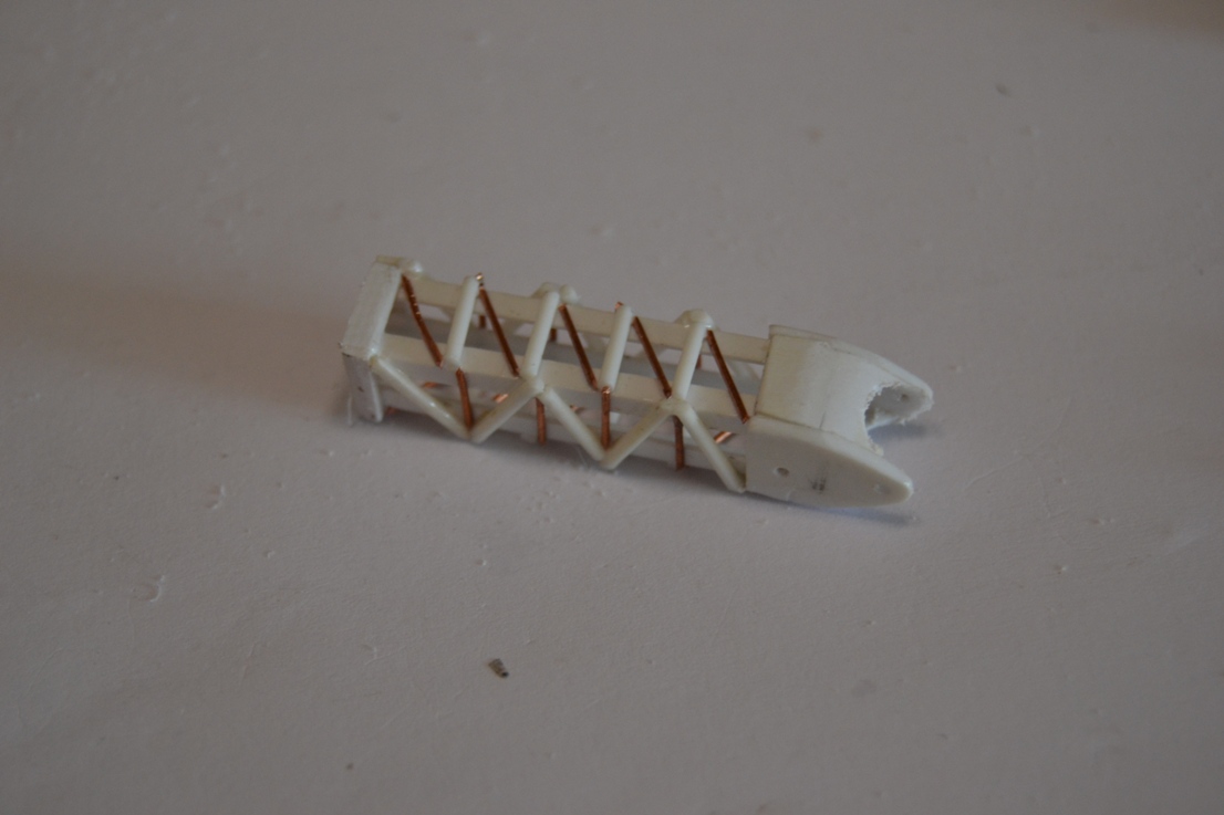

Plasticard, plastica comune (pezzi derivati da qualsiasi cosa), fili di rame e fili ottone... :cool:
La prima parte del braccio gru è quasi pronta... serve solo una bella limata, sbavata e carteggiata prima di verniciare.

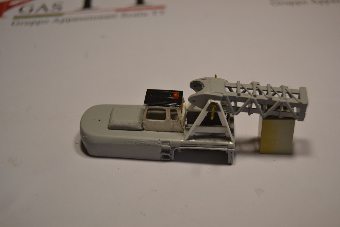

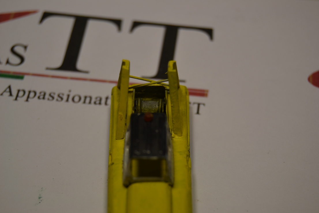

Intanto ho incollato il telaio di supporto del braccio gru, verificando l'allineamento parallelo al modello.
193,17 KB

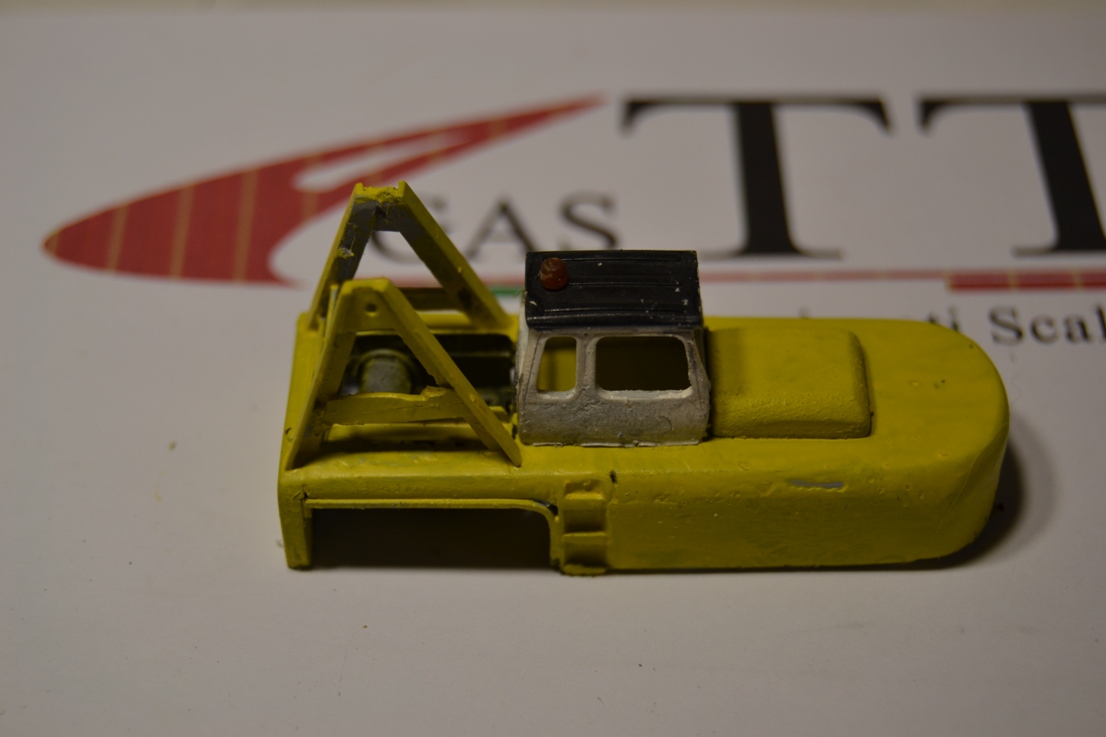

...Poi ho dato una mano "base" di giallo (il giallo è molto ostico.... :wink: ), per verificare le imperfezioni non volute... Ed in effetti... Tacccc!!!! Eccole tutte!!!
211,71 KB
Ho anche inserito al suo posto (circa) la bobina dei cavi di sollevamento.
186,03 KB

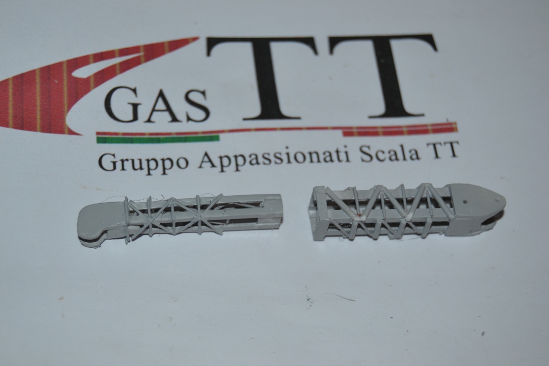

Ho solo passato 10 giorni presso un mio cliente di Aulla, il quale ha traslocato l'intera azienda presso la nuova sede.. quindi "partenza" alle 6:00 del mattino e ritorno alle 20:00... Il tempo è stato veramente poco per proseguire... ma un pochino è proseguito... :wink:

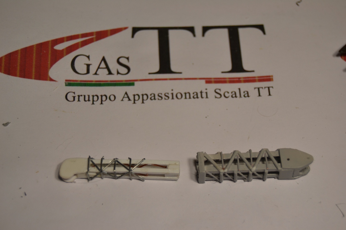

Infatti ho terminato il traliccio secondario del braccio gru (è ora da verniciare)
217,29 KB
212,58 KB

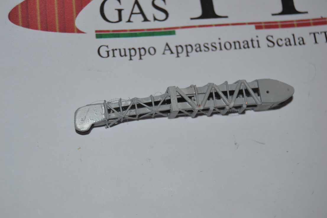

Il braccio è veramente telescopico, solòo che, per motivi modellistici, sarà incollato all'estensione corretta. Ecco la sequenza di foto dell'inserimento:
223,99 KB
225,44 KB
221,34 KB

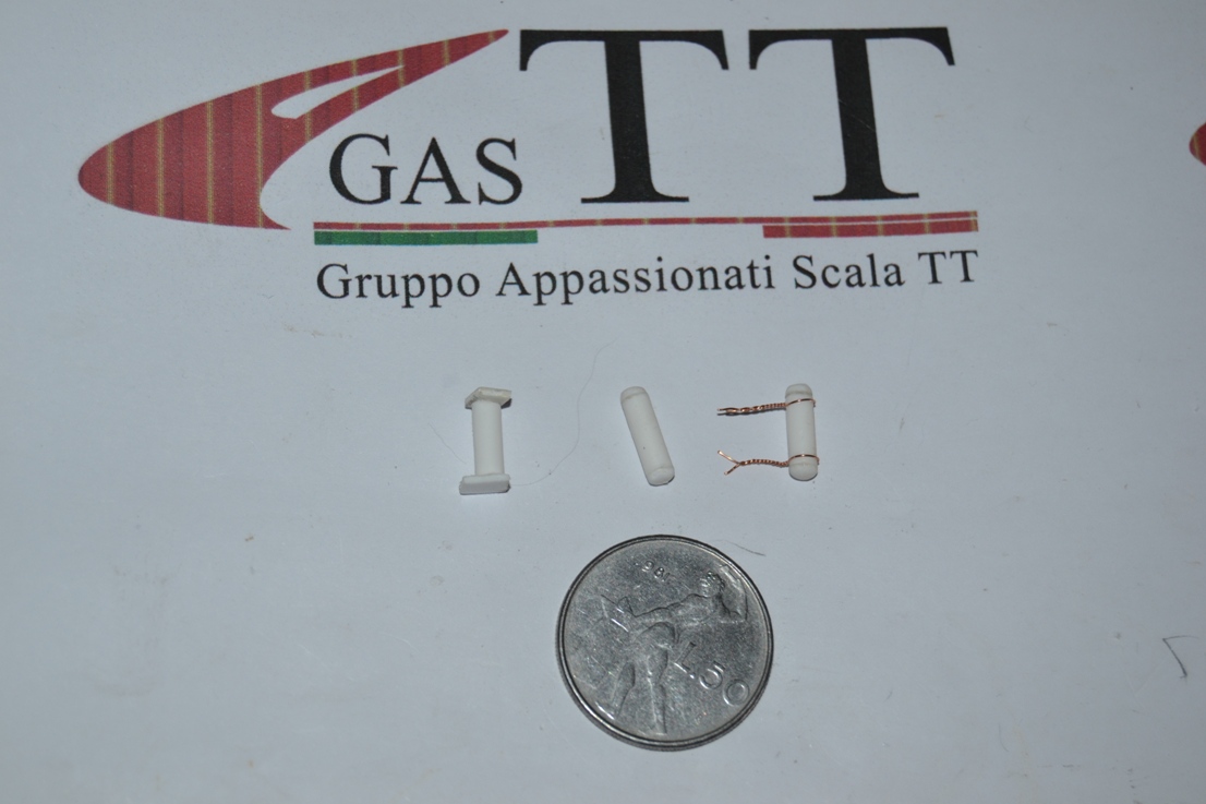

Appunto.... Parlando di Novegro e moduli.... Ho costruito i 3 serbatoi che sono posti dietro la cabina della gru. Spiego anche un po' come mi sono comportato.
I serbatoi, ad occhio, paragonandoli dimensionalmente alle ruote o alla cabina, dovrebbero misurare circa 300-400 mm di diametro. Per dare "il male in mezzo" ho ipotizzato 350 mm.
350:120= 2,91
Avendo in casa del tubo evergreen da 3 mm.... 3x120= 360 mm, direi che ci siamo.
La lunghezza è proporzionalmente (ad occhio, dalle foto) 3 volte il diametro, quindi 3x3=9
Oppure, al vero, 350x3= 1050 mm
Ho quindi tagliato tre pezzi di profilo a tubo Evergreen da 3 mm lunghi 9 mm.
Ovviamente ho dovuto chiudere la testa con dei pezzi di plasticard che saranno poi limati a "simil-bombatura".. (per quanto vi possa riuscire a mano).... Ricordo che sono 3x9 mm da tenere in mano... e che sono capaci tutti di infilarli nel mandrino del trapano e lisciarli con la carta vetrata finissima... Io non lo farò. :wink:
A questo punto utilizzando un pezzo di filo di rame, sfilato da un cavo elettrico di grandi dimensioni, ho creato la "reggiatura" avvolgendolo ai lati, vicino alla zona d'incollagio.
La seguente foto mostra i serbatoi nelle tre diverse fasi:
- Teste incollate con pezzi grezzi plasticard
- Bombatura delle teste a lima
- Reggiatura di supporto con filo di rame
238,79 KB
