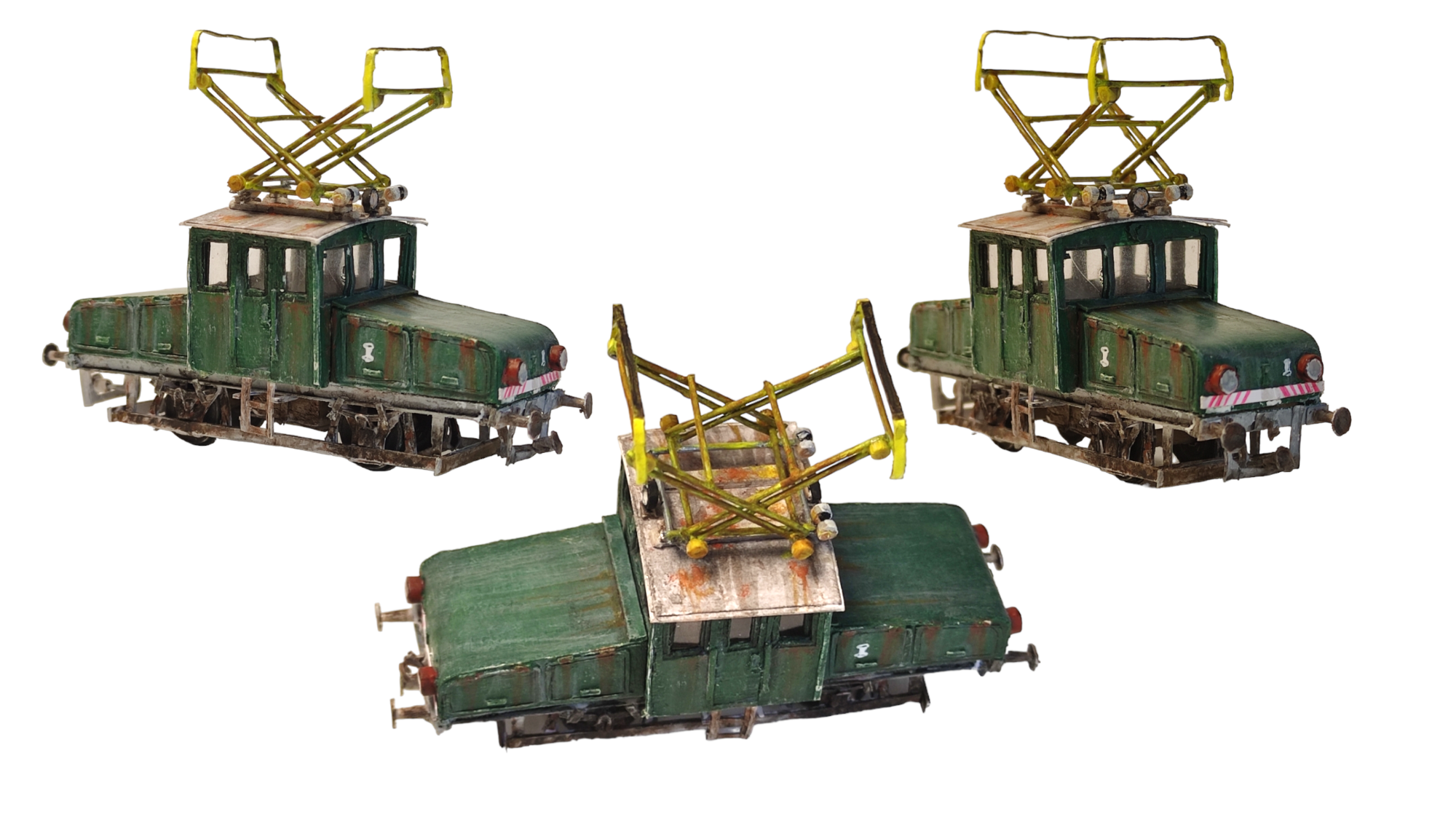

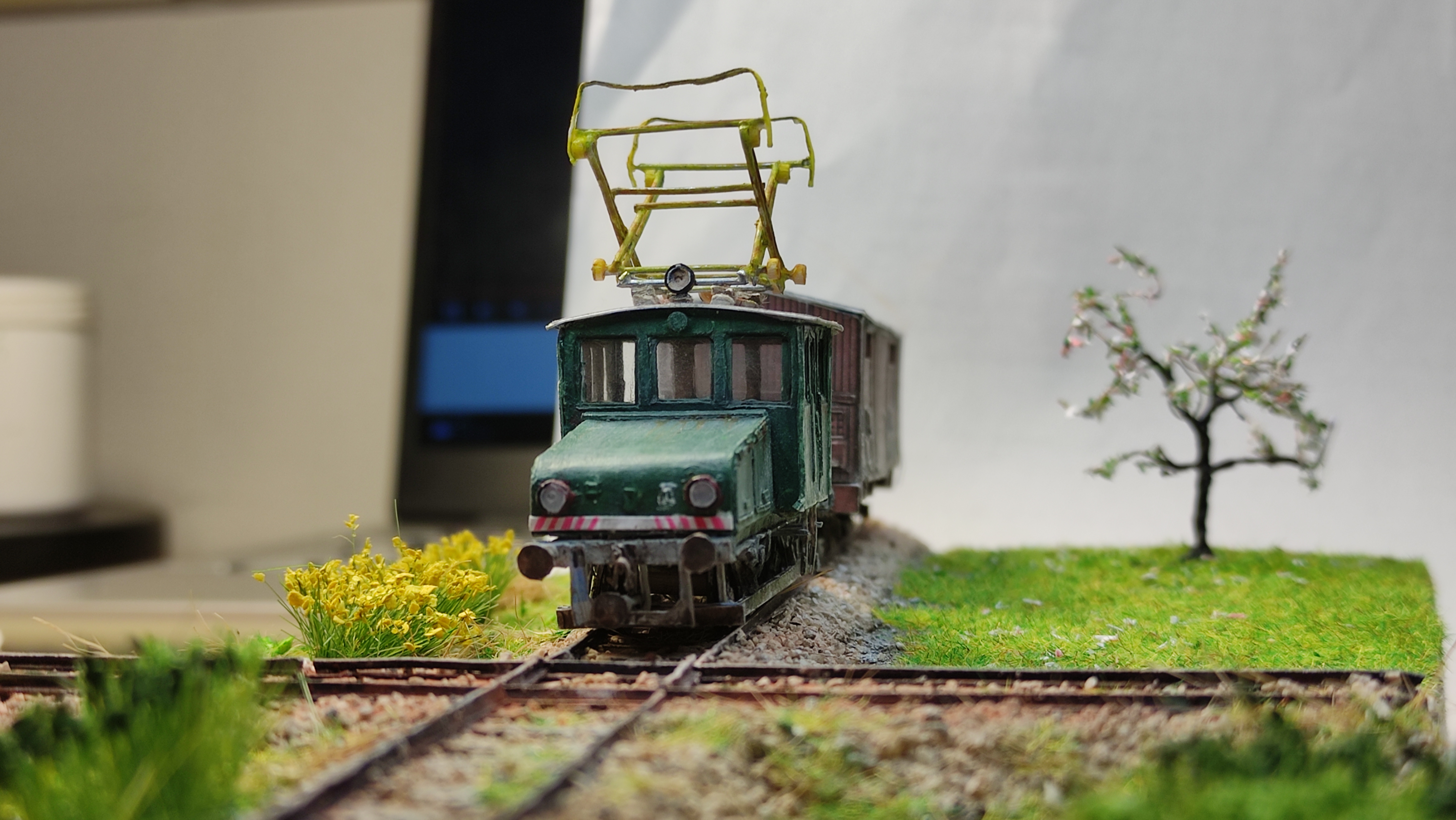

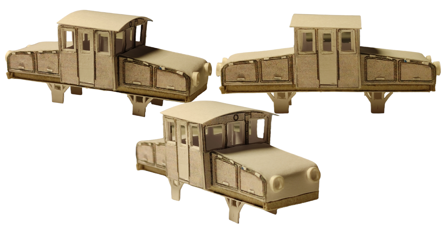

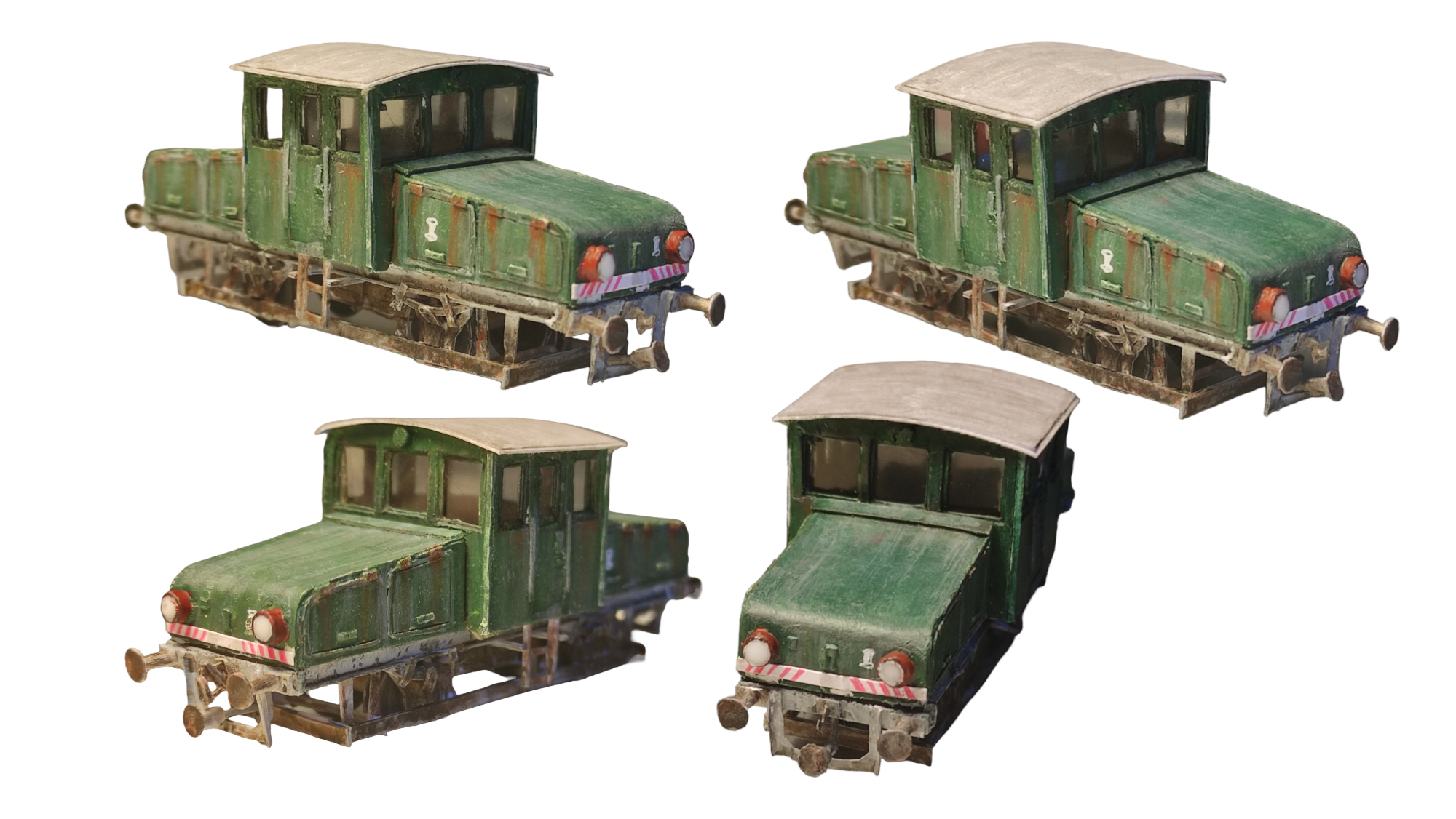

Iniziamo dal protagonista, il Locomotore serie 1084
Costruito in due esemplari nel 1913, alimentato a corrente continua a 750 V e impiegato per il servizio merci.

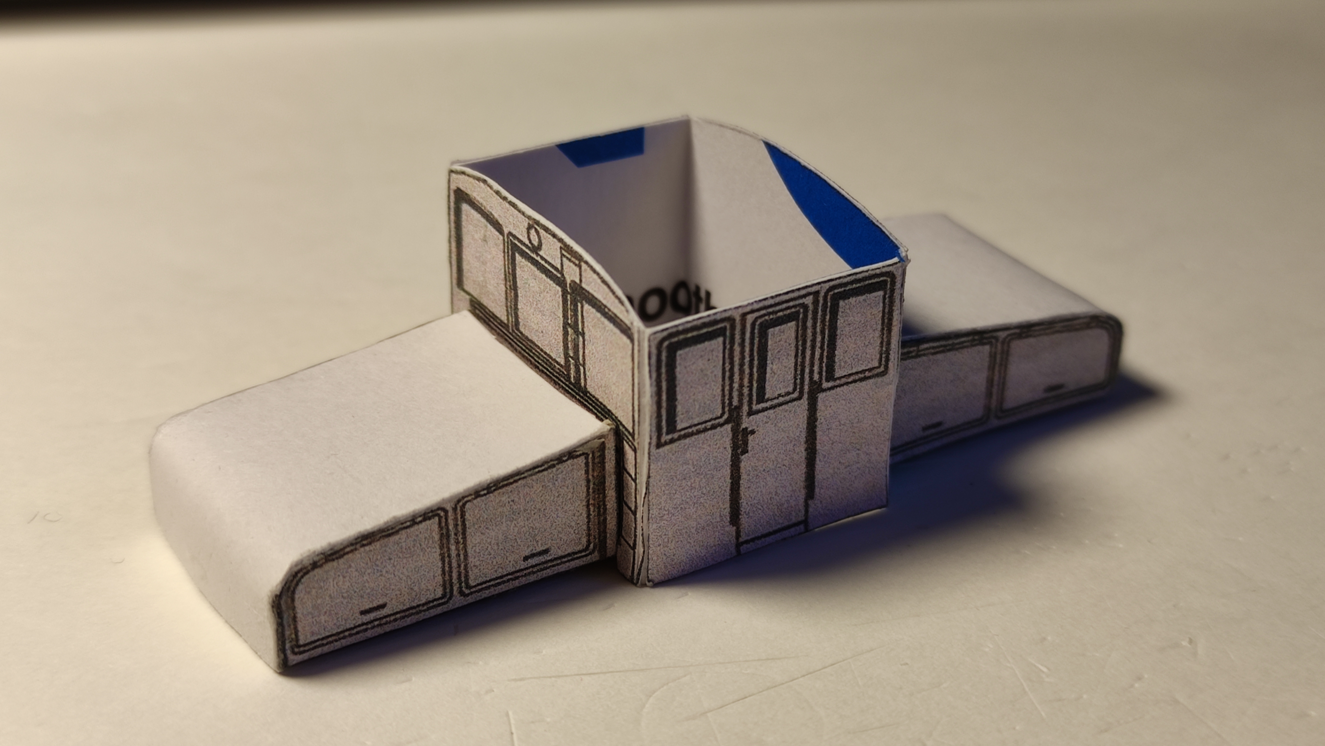

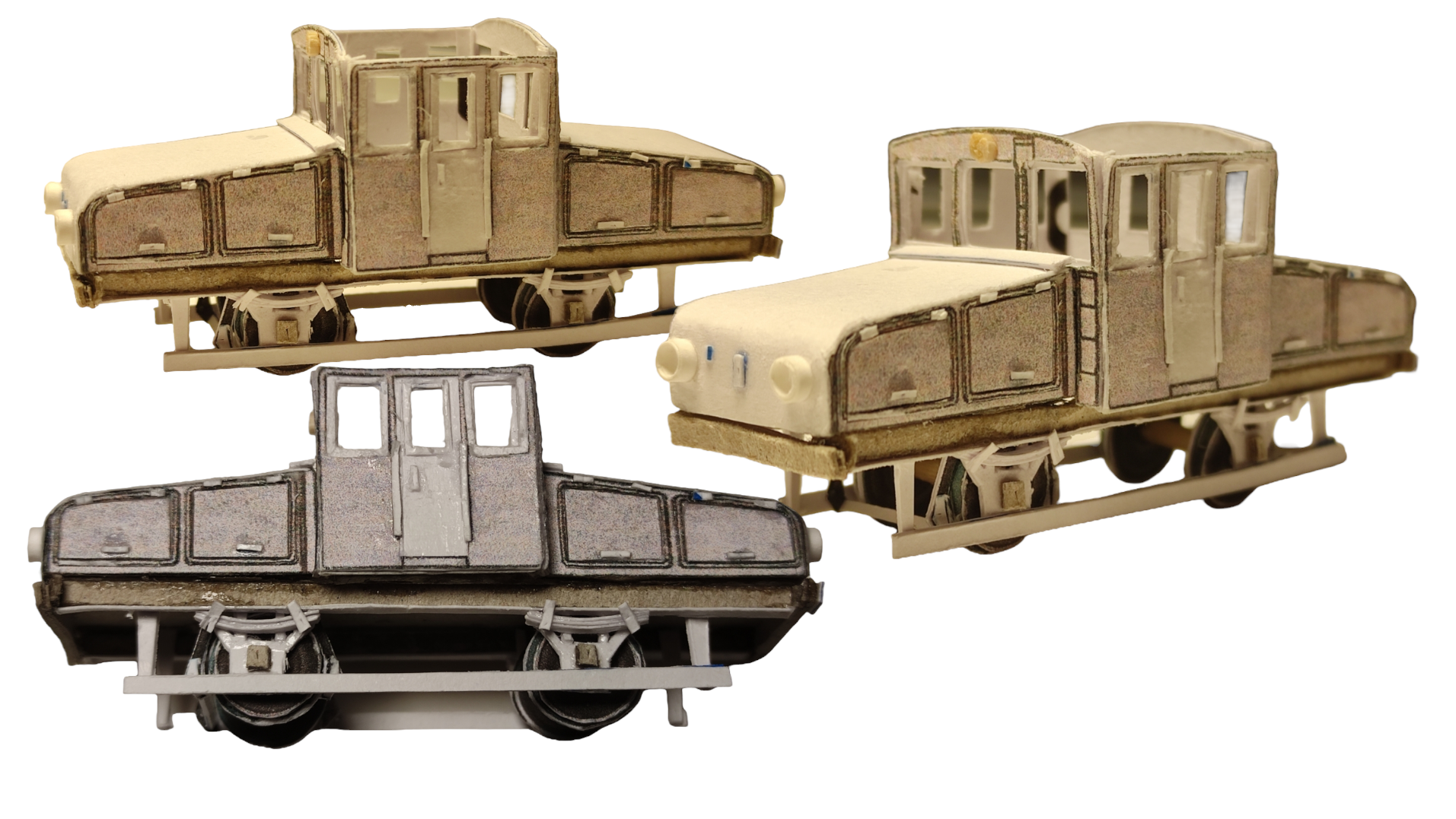

Sono partito dai disegni tecnici mandatimi da Andrea (grazie ancora!) che ho riportato su cartoncino. Qui il primo assemblaggio:
Ho poi iniziato a dettagliare i vari portelli e le finestrature, inserendo anche i fanali (poi sostituiti con altri meglio dimensionati):
Per poi dedicarmi alle ruote, alle balestre, ai freni e al parasassi:
In seguito ho dato i colori di base, ho invecchiato e aggiunto gli ultimi particolari (respingenti, ganci e scalette, oltre alle fasce bianche e rosse frontali rifatte meglio):

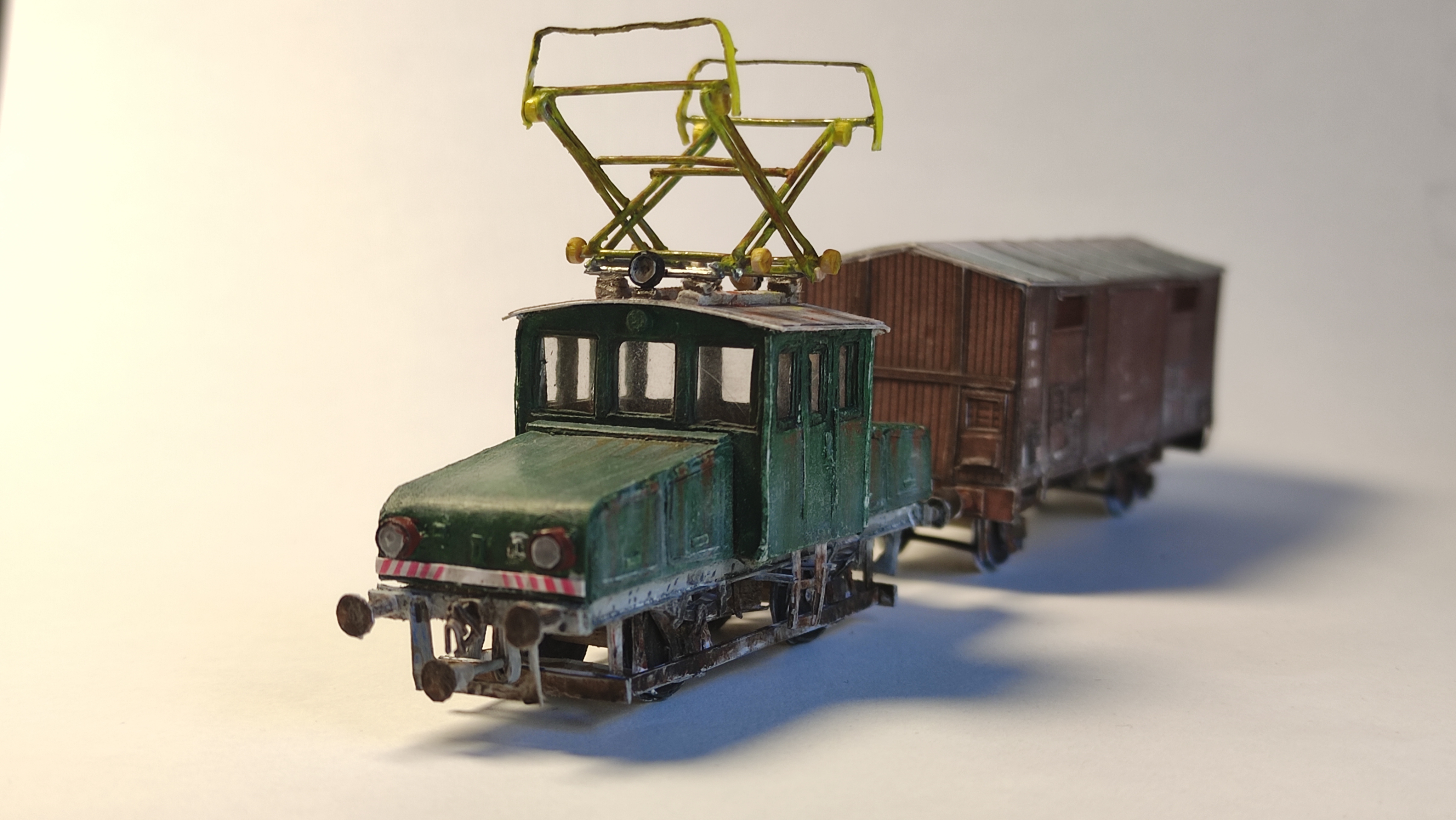

E dulcis in fundo il bel pantografo giallo (il fil di ferro è sovradimensionato, ma era l'unico che avevo a disposizione... Inoltre credo sia un buon compromesso realismo/robustezza):
Ed ecco il Locomotore terminato e bello sporco e rugginoso, così come doveva presentarsi negli ultimi anni di vita operativa.
A presto con la prossima puntata!

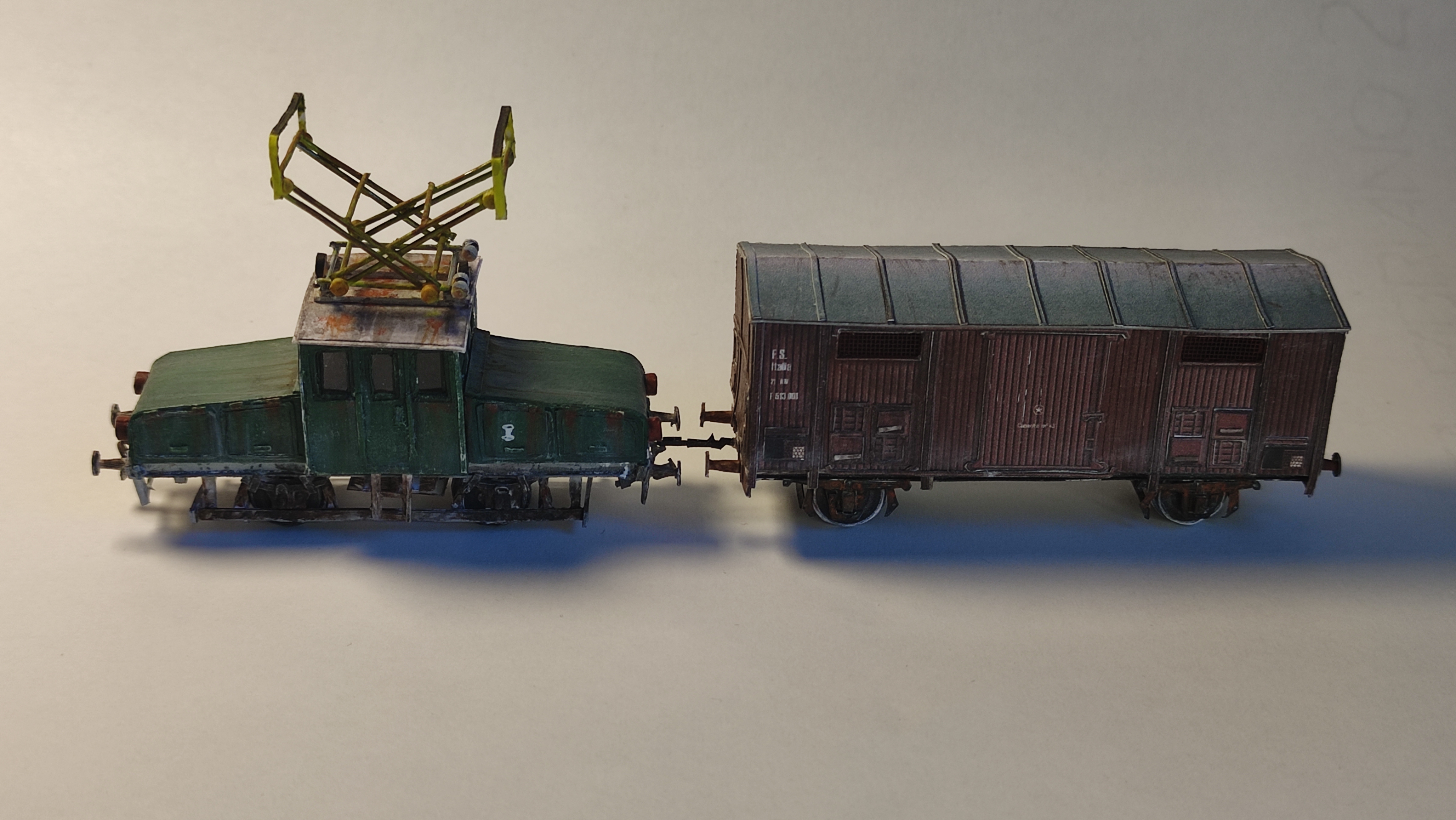

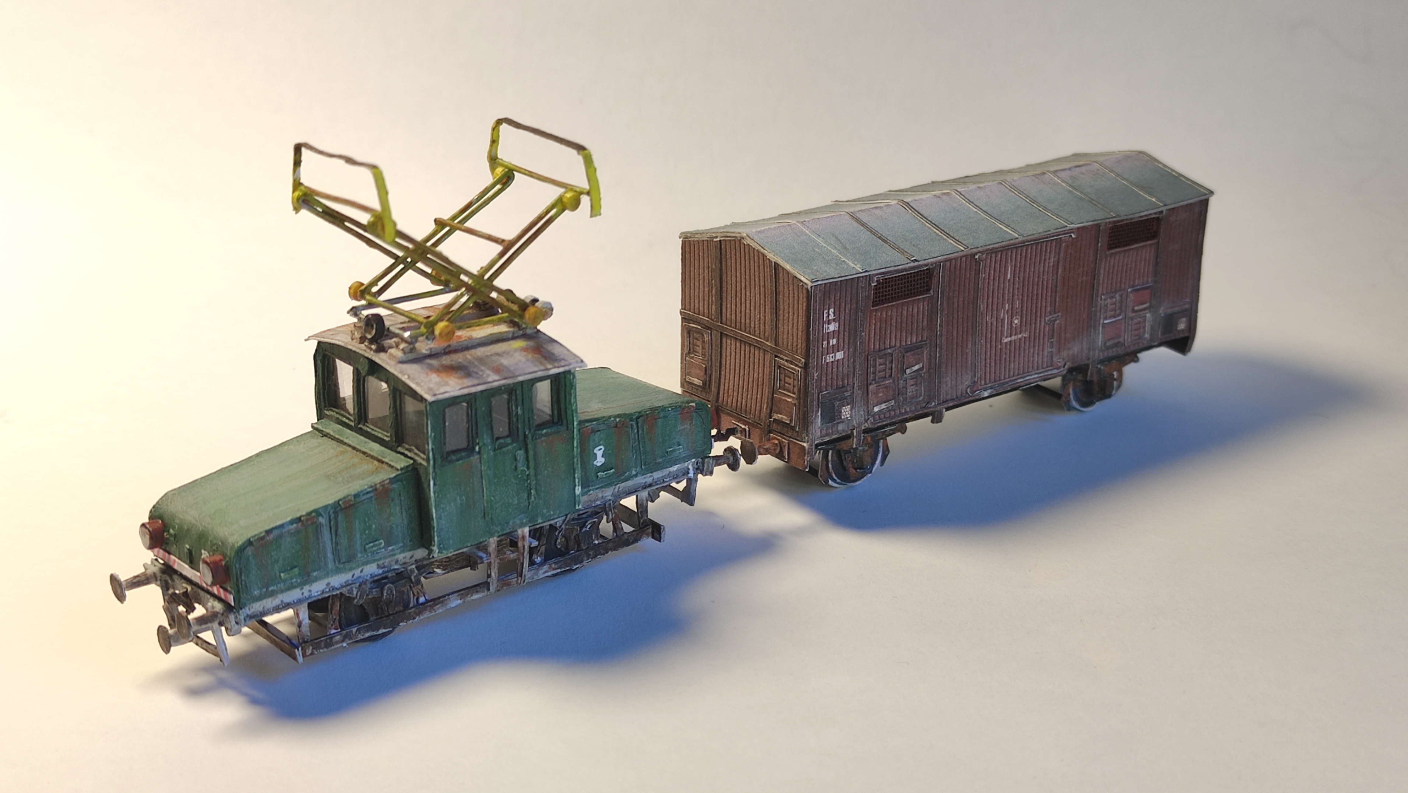

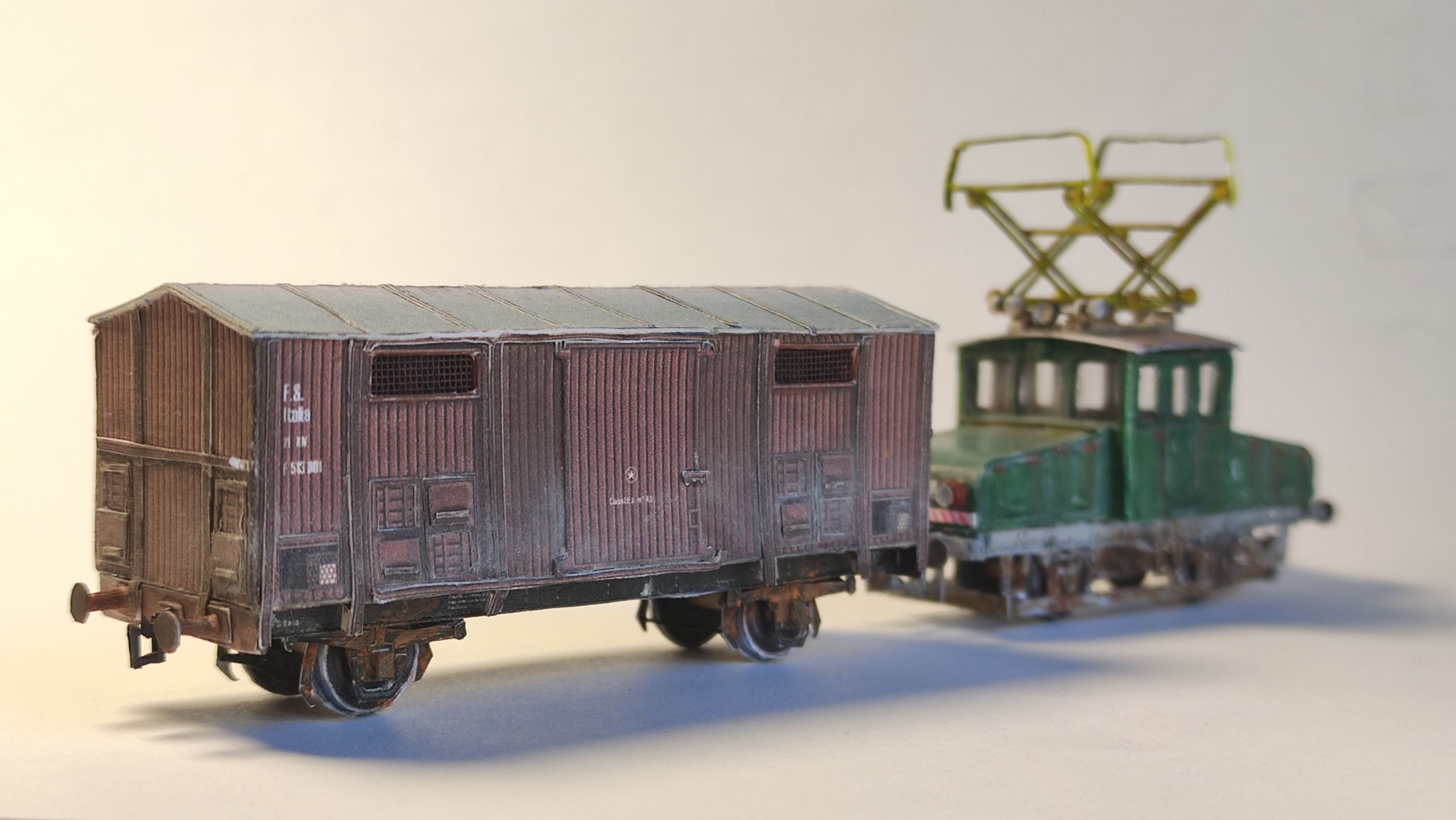

Proseguiamo: ho costruito un carro FS tipo F da far trainare al locomotore. Il modello viene, come spesso, dalla collezione di ZioPrudenzio; il montaggio è semplice e lineare e le migliorie che ho apportato sono molto ridotte.
Ecco il convoglio completo:
A presto!

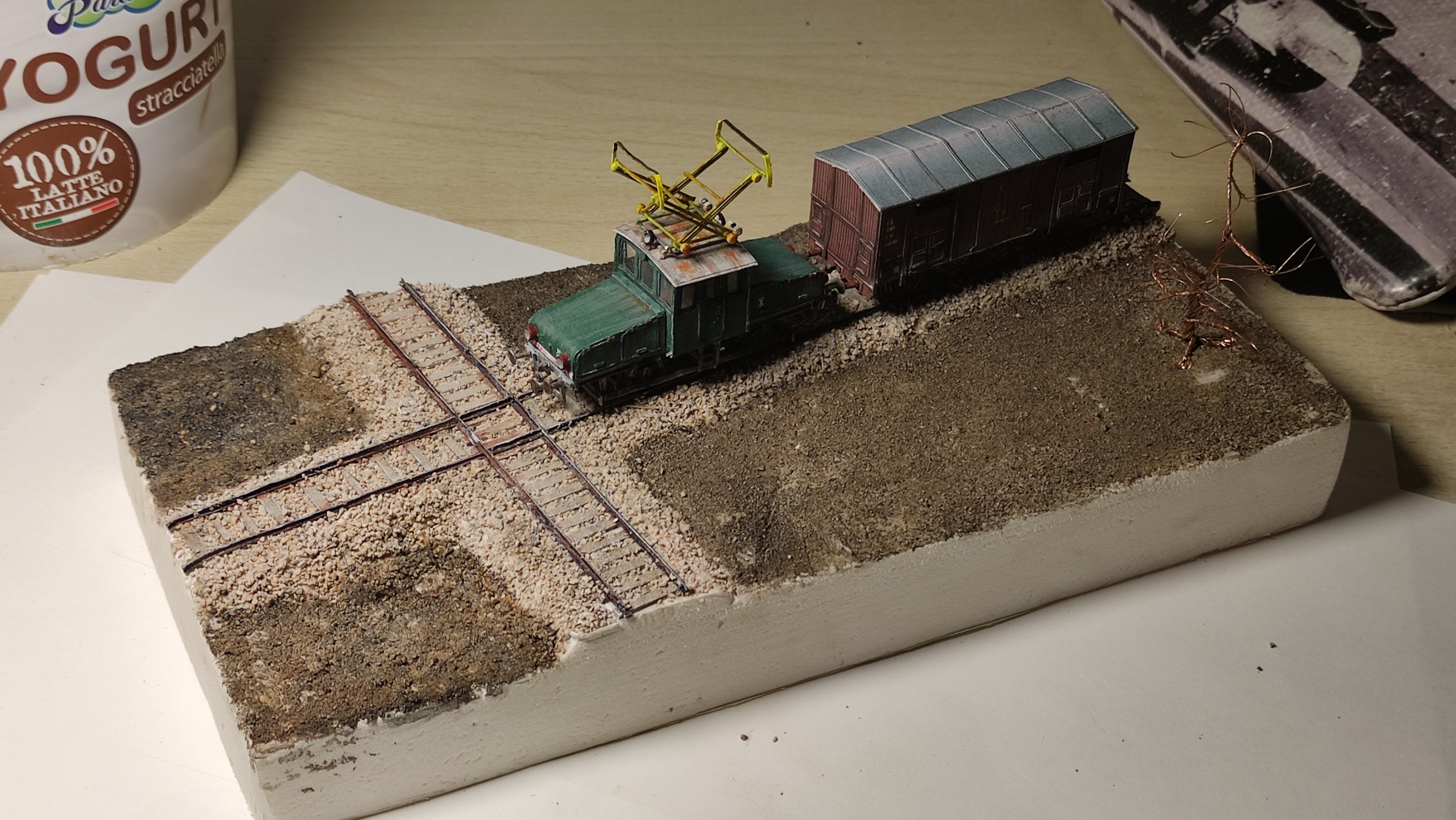

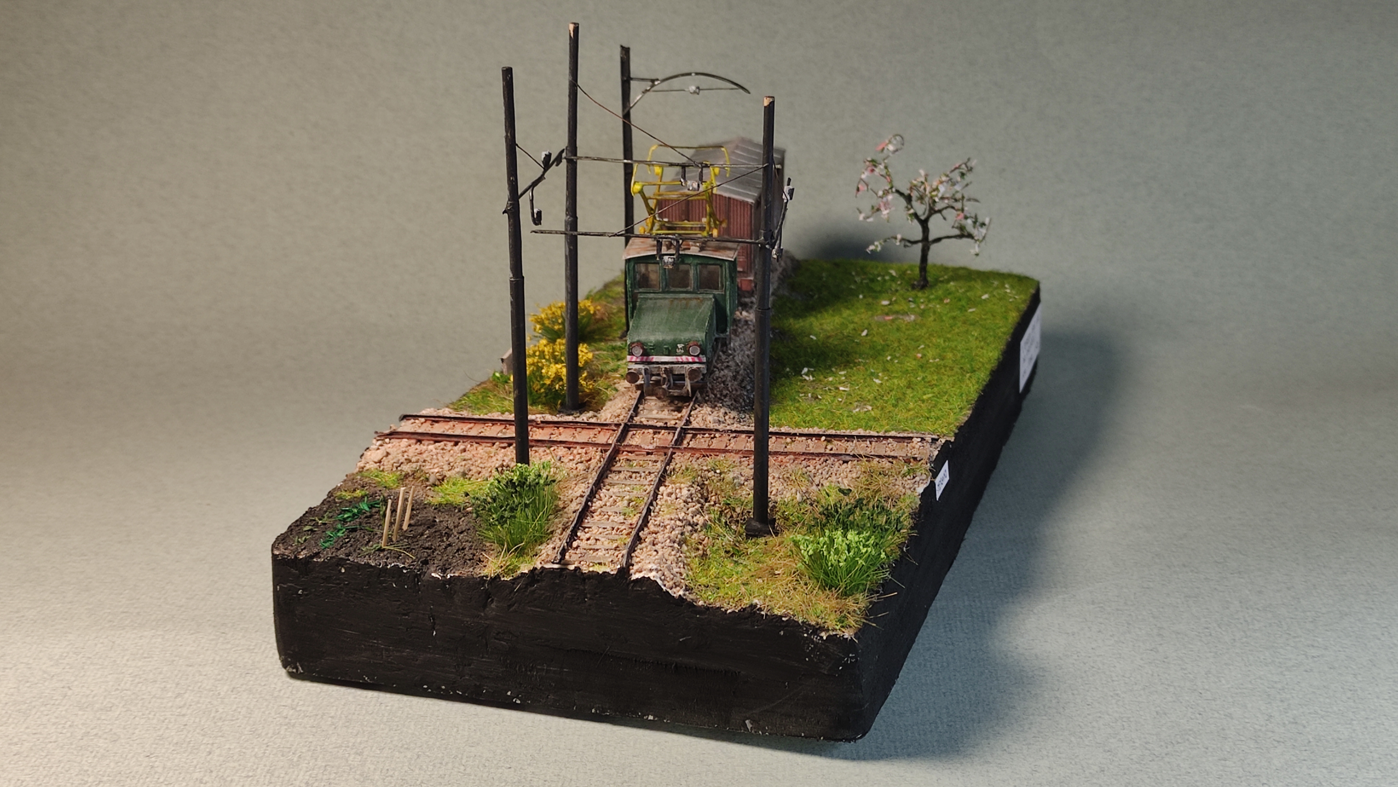

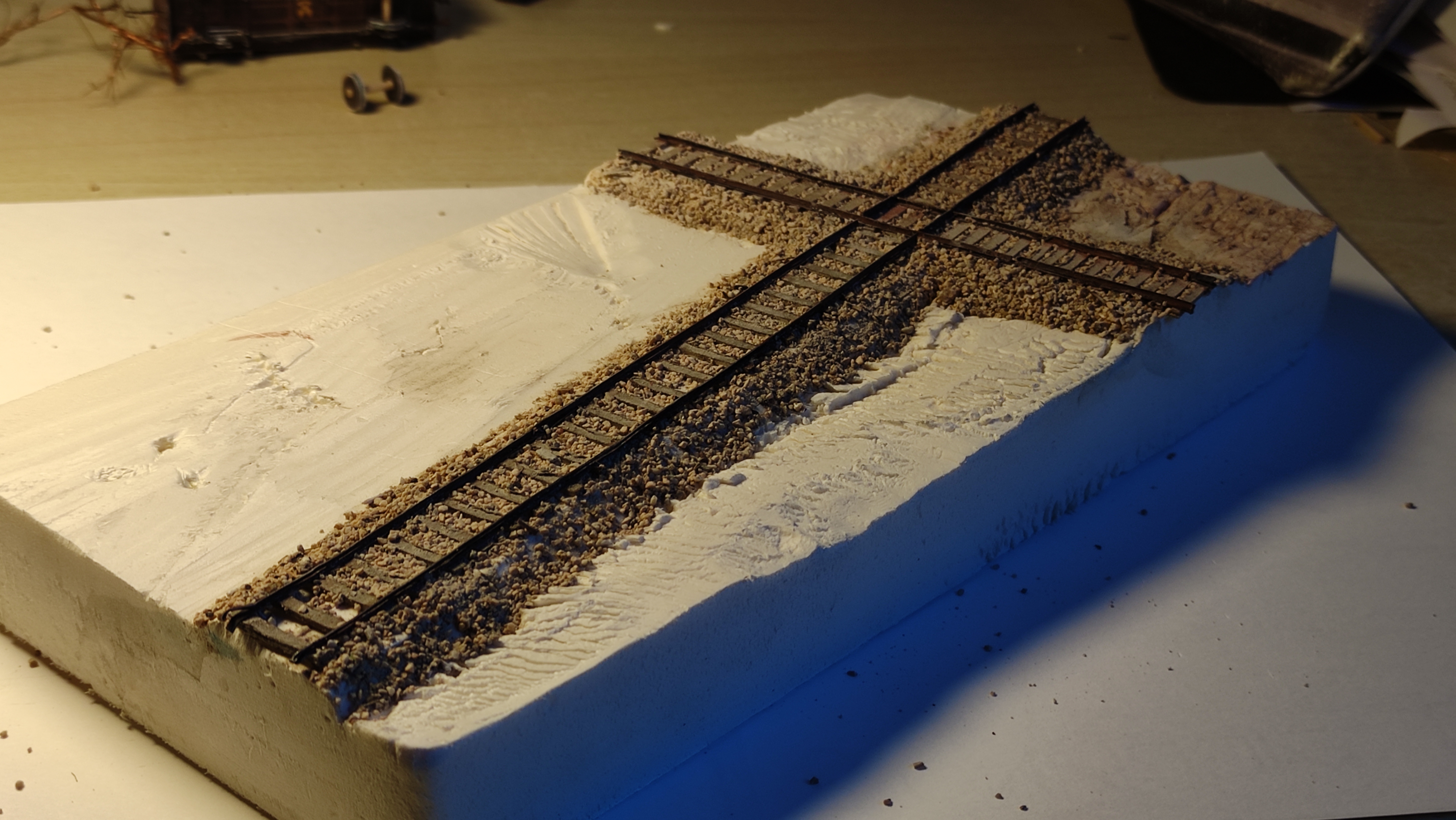

Colgo l'occasione per mostrarvi l'ambientazione del diorama.
La mia idea è stata quella di fare un lavoro analogo, sotto certi aspetti, al diorama del trenino delle Dolomiti.
Ovvero:
- condensare in una basetta contenuta le peculiarità della linea ferroviaria in questione;
- raccontare una stagione in particolare.
E quindi:
- ho inserito il famoso incrocio delle due linee perpendicolare e, da un lato, un filare di meli;
- ho cercato di raccontare la primavera, quindi alberi in fiore e vegetazione molto rigogliosa.

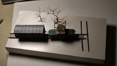

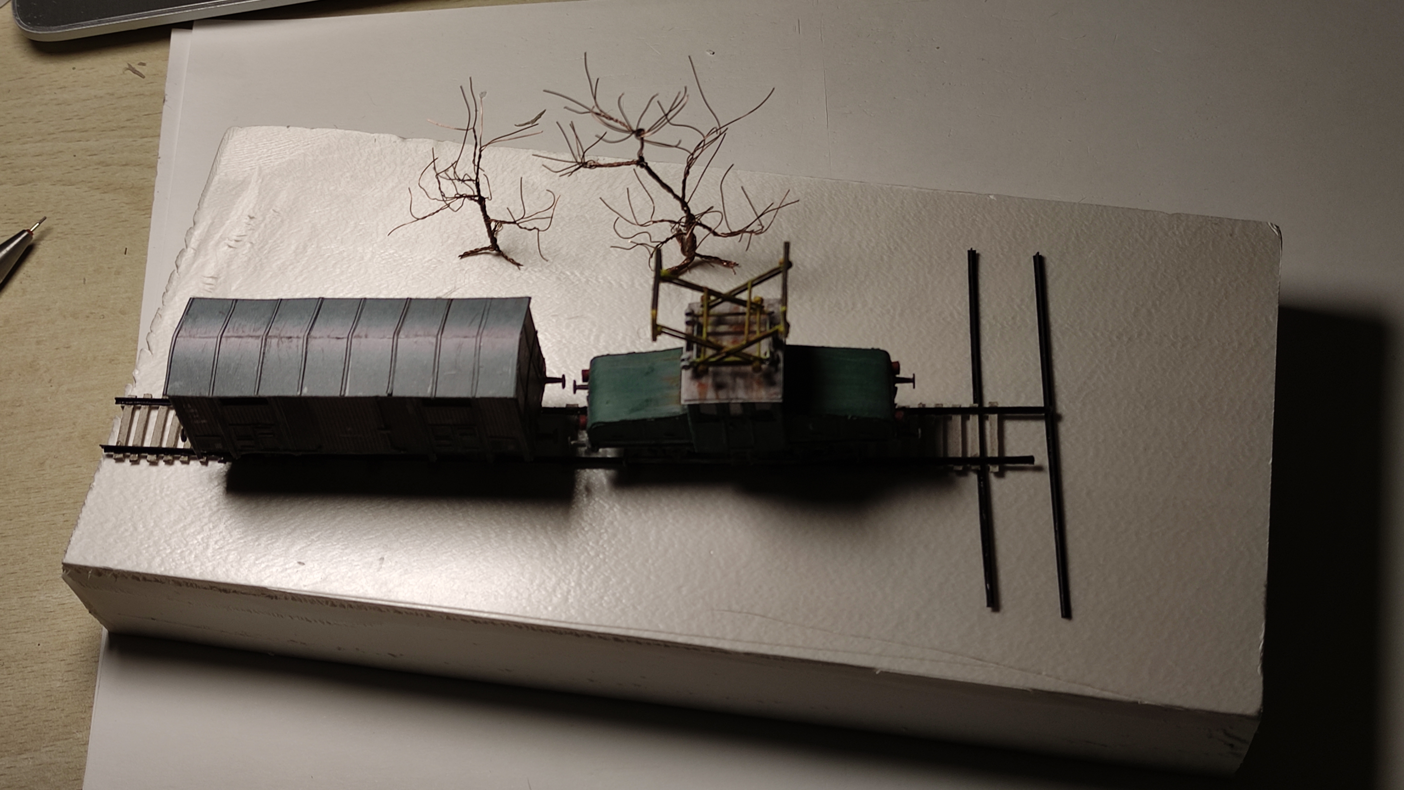

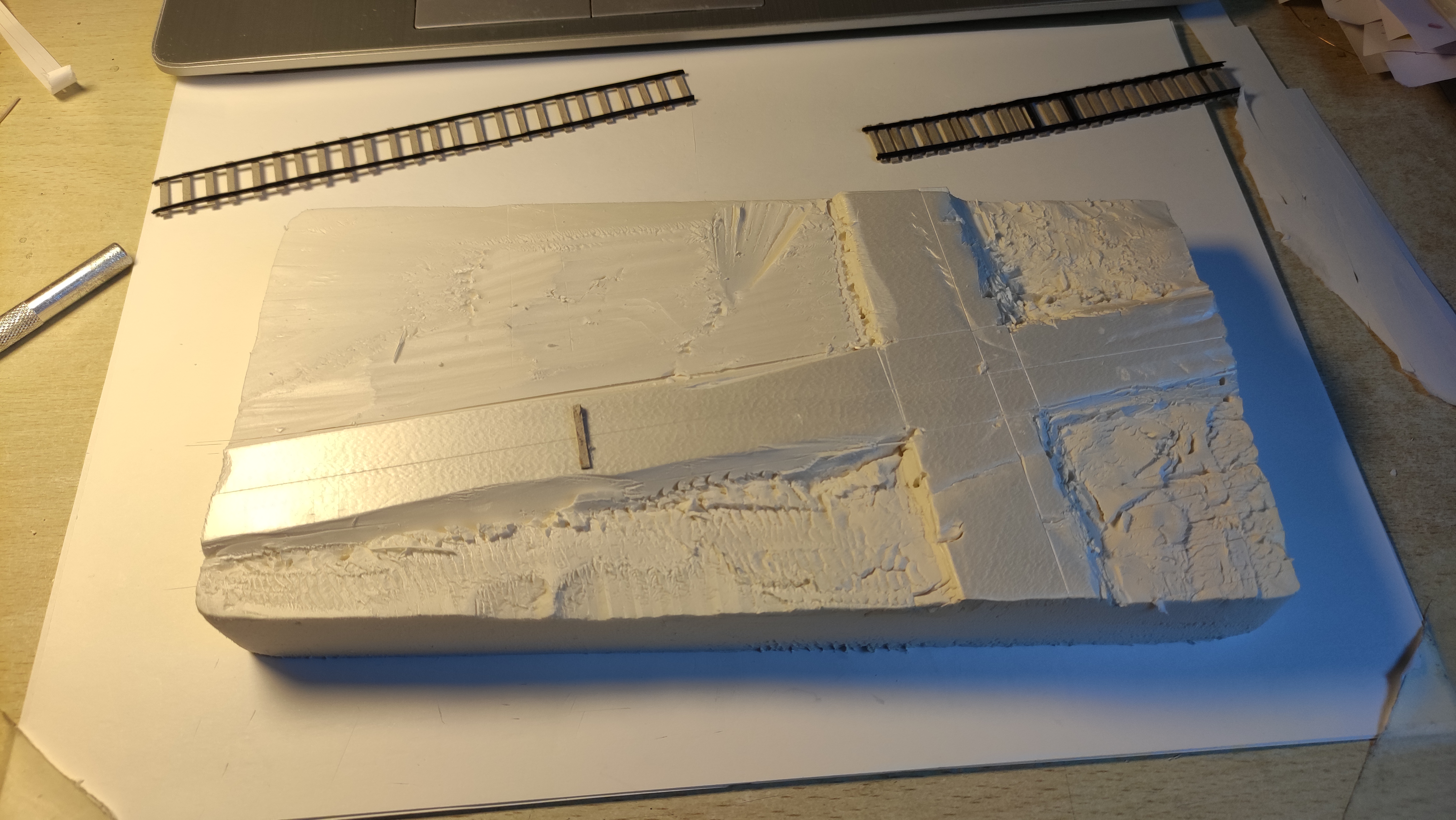

Dunque si parte con qualche prova di posizionamento dei vari soggetti sulla basetta:
Per poi intagliare il paesaggio:

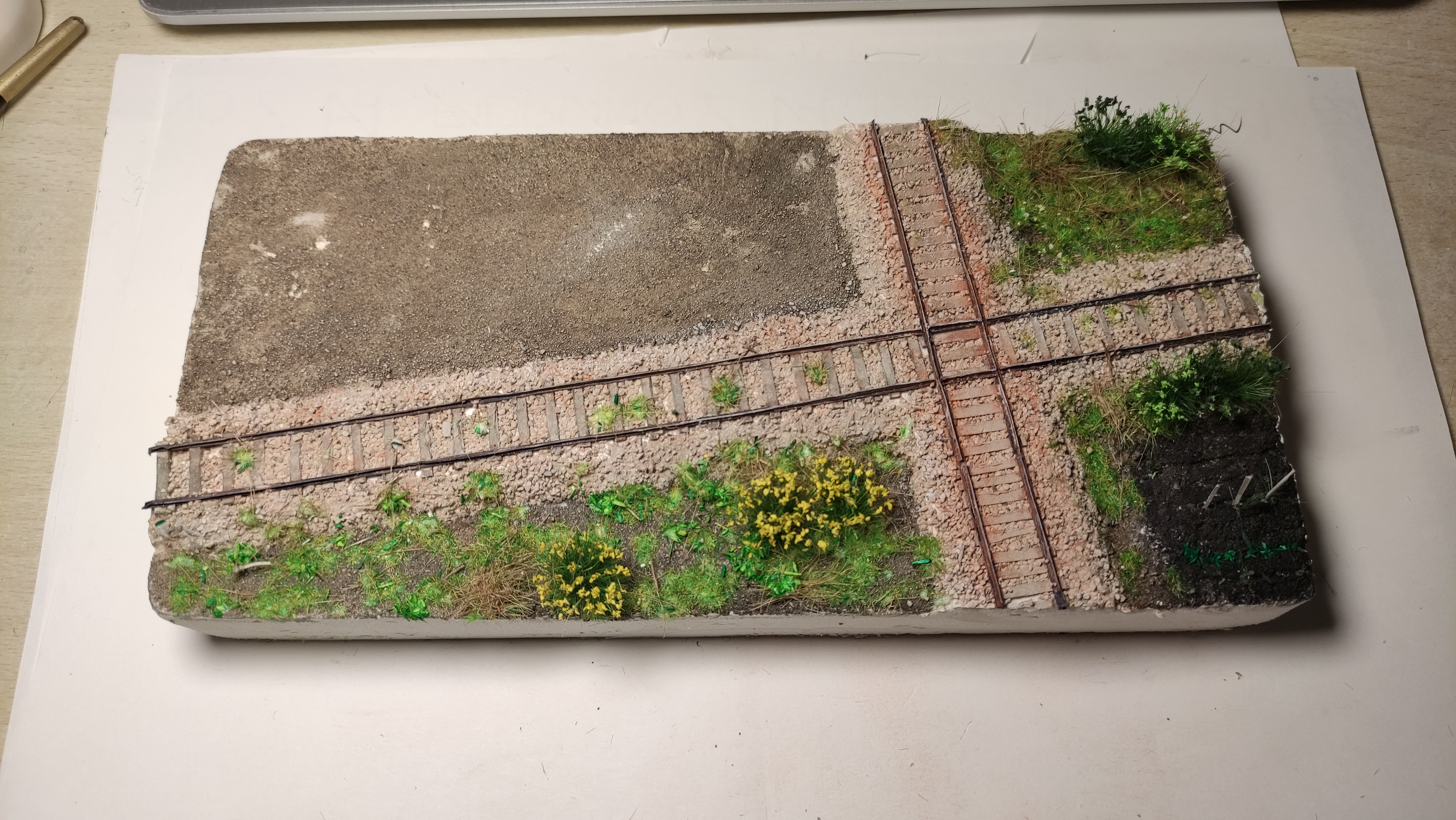

Posare i binari (autocostruiti anch'essi in cartoncino) e la massicciata:
Ho poi incollato il terreno e la vegetazione, soprattutto prato, un po' di arbusti e un angolo di orto:

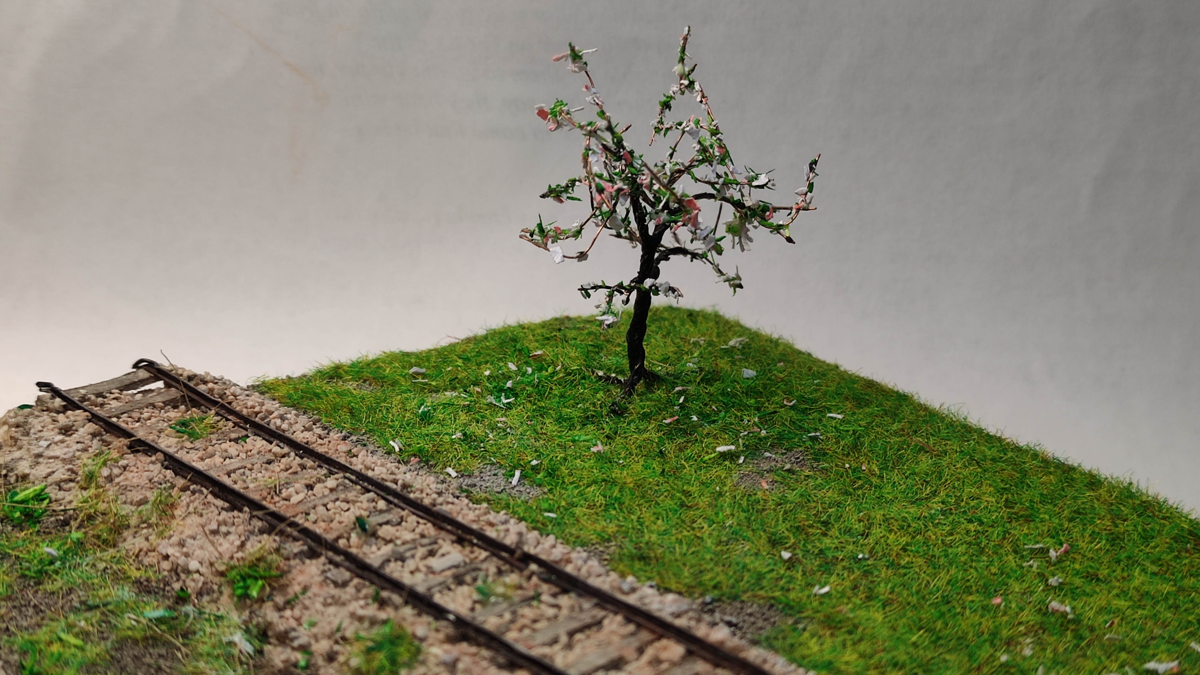

Infine ho costruito un melo in fiore:
Al momento, sono fermo qui. Ho iniziato ad impostare i pali della linea aerea, che sarà una bella gatta da pelare...

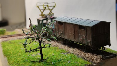

Aggiungo qualche altra foto, giusto per...
A presto con gli aggiornamenti!

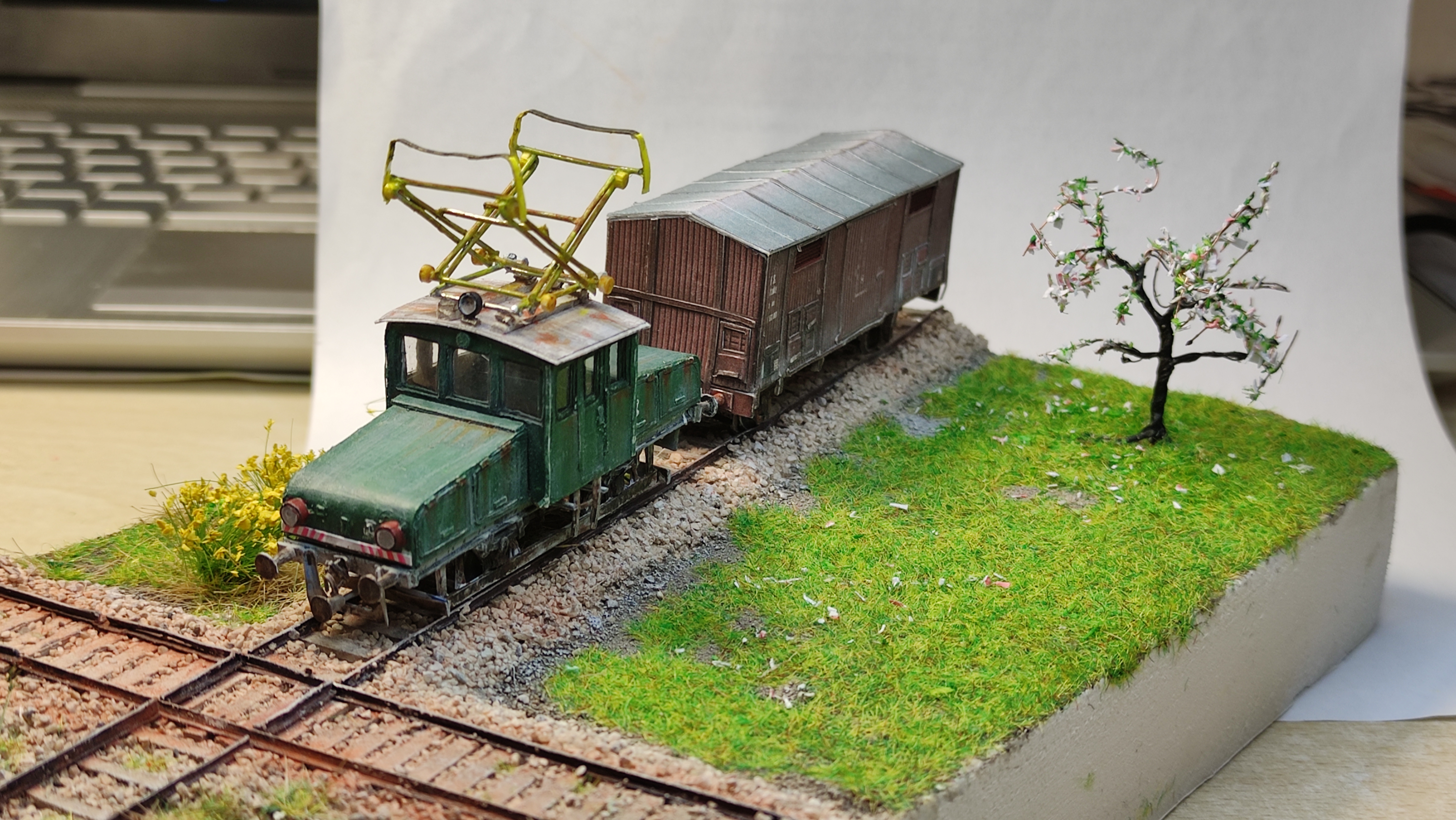

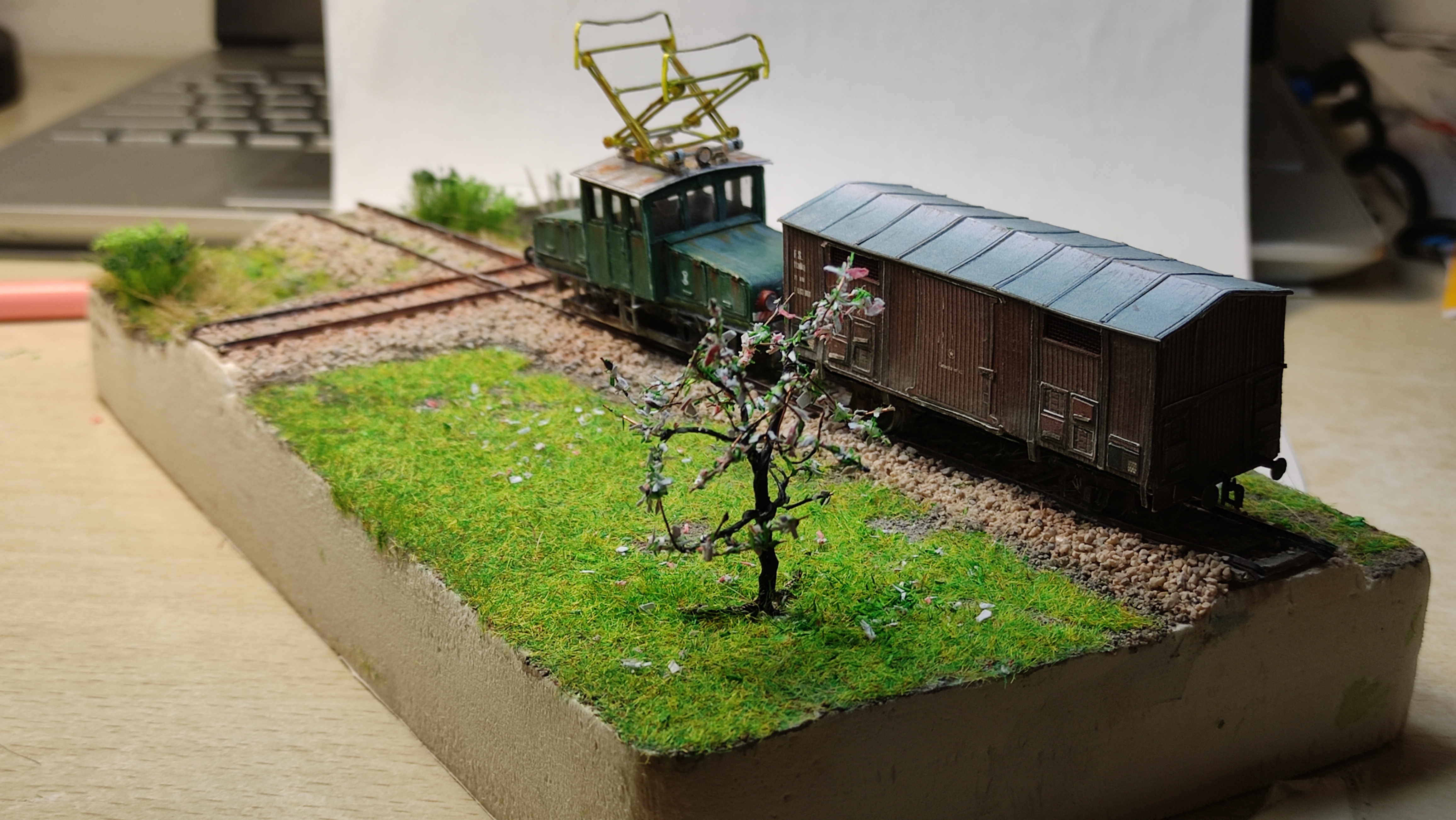

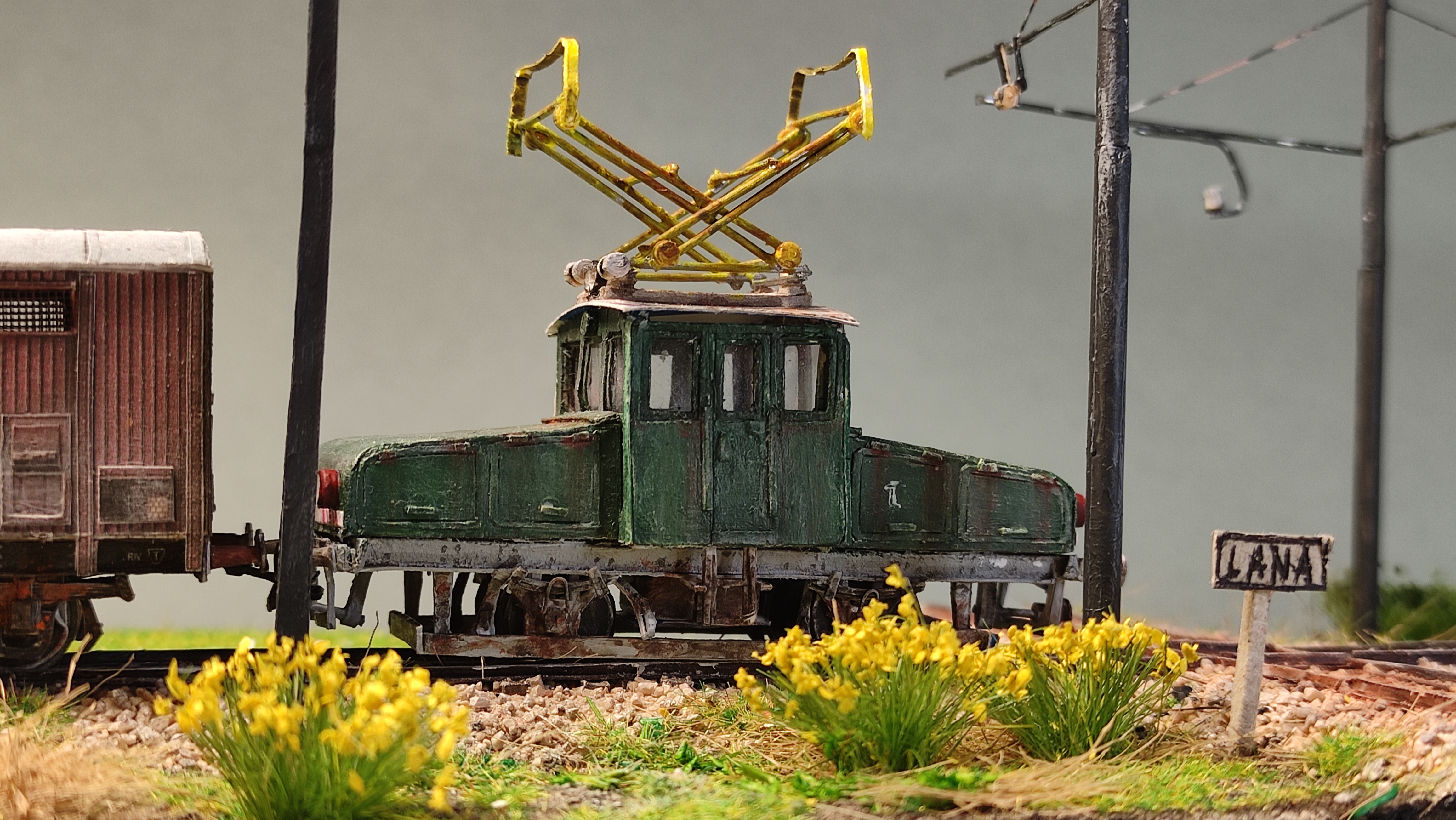

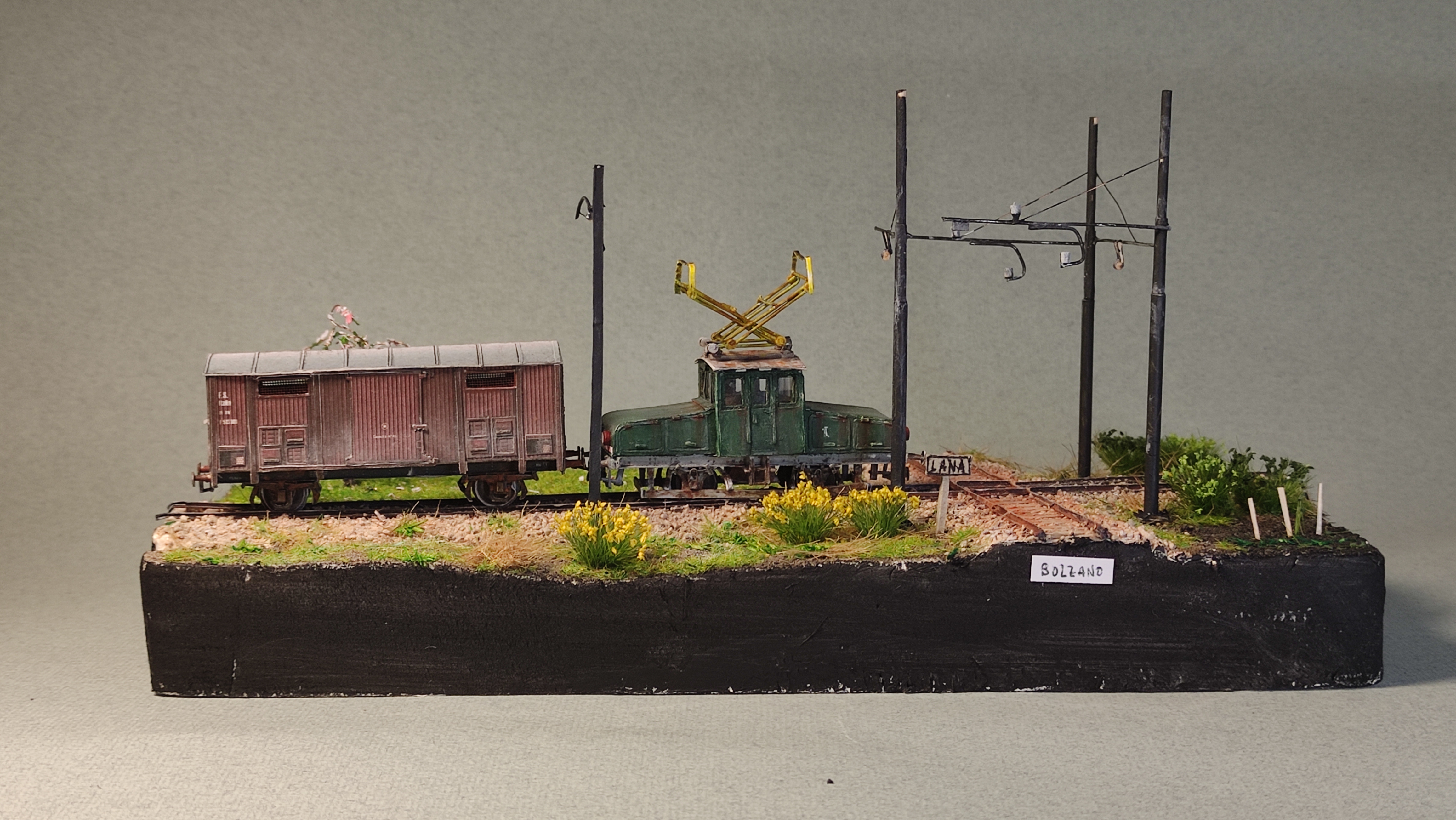

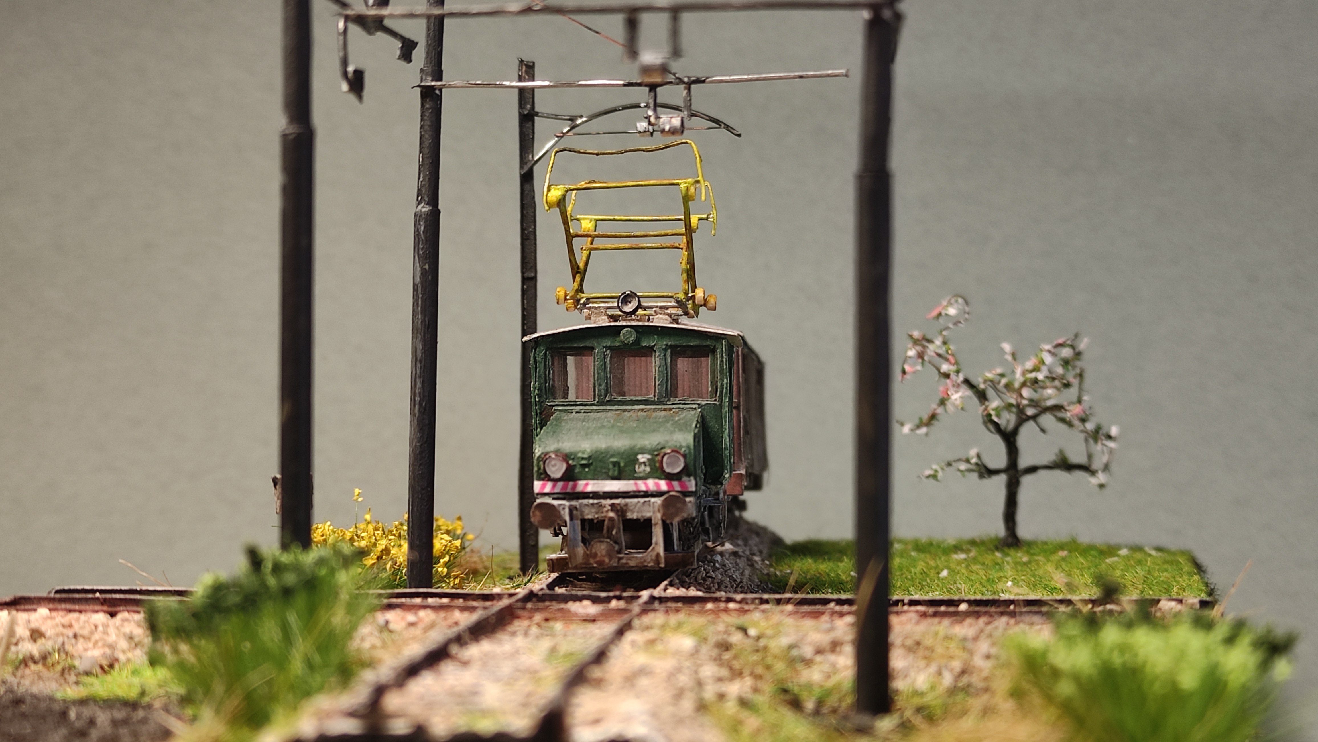

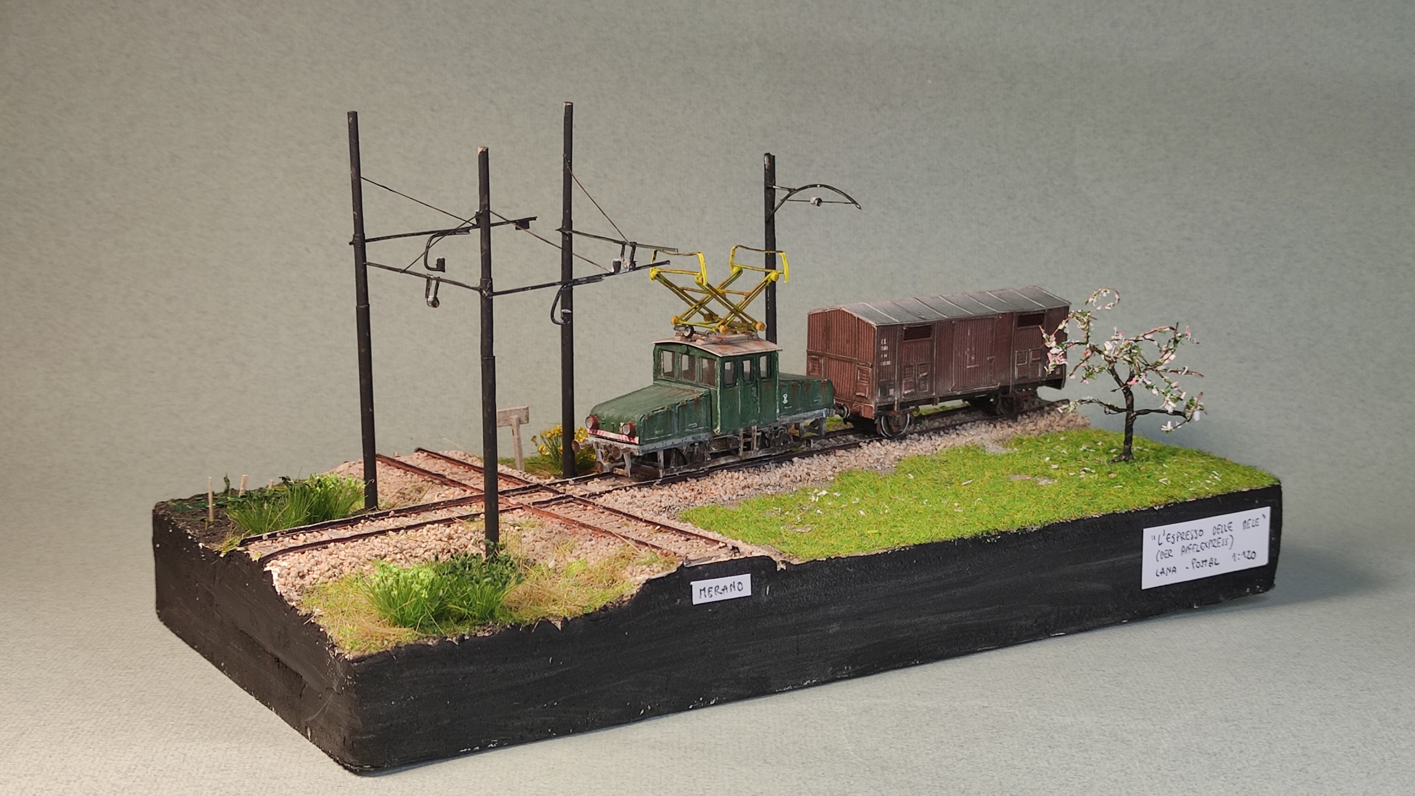

Il piccolo diorama è finito. Rimane il punto in sospeso della catenaria, che ho pensato di non riprodurre: i cavi sarebbero sottilissimi, in questa scala, e soprattutto è difficile replicarli in maniera convincente in modo che non stiano a penzoloni ai lati. Nel diorama del trenino delle Dolomiti avevo usato del filo da cucito, ma non ero rimasto soddisfatto.
In questo caso, quindi, melius deficere quam abundare [101]
Qualche foto di anteprima in attesa di quelle "ufficiali":
A presto!

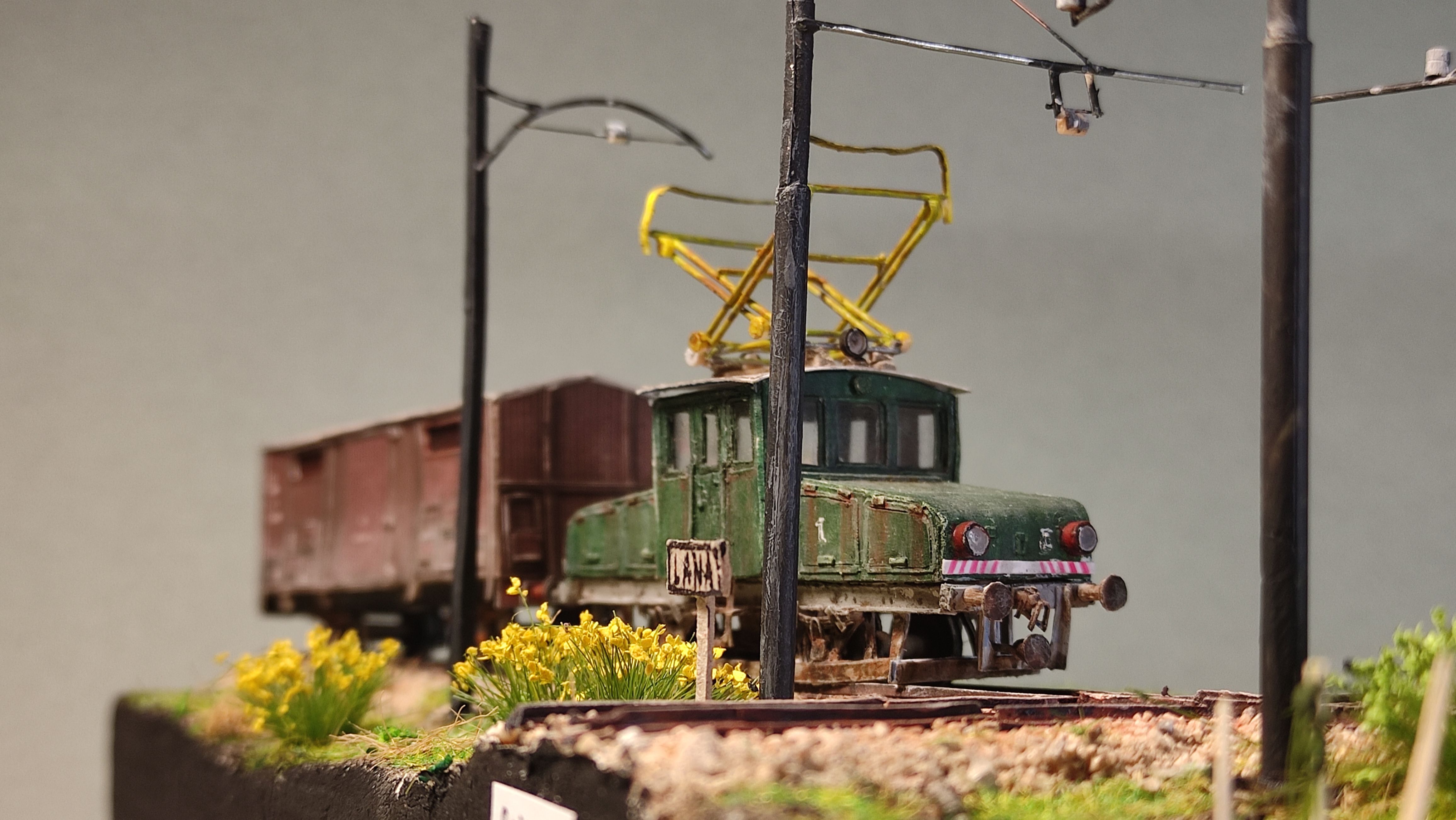

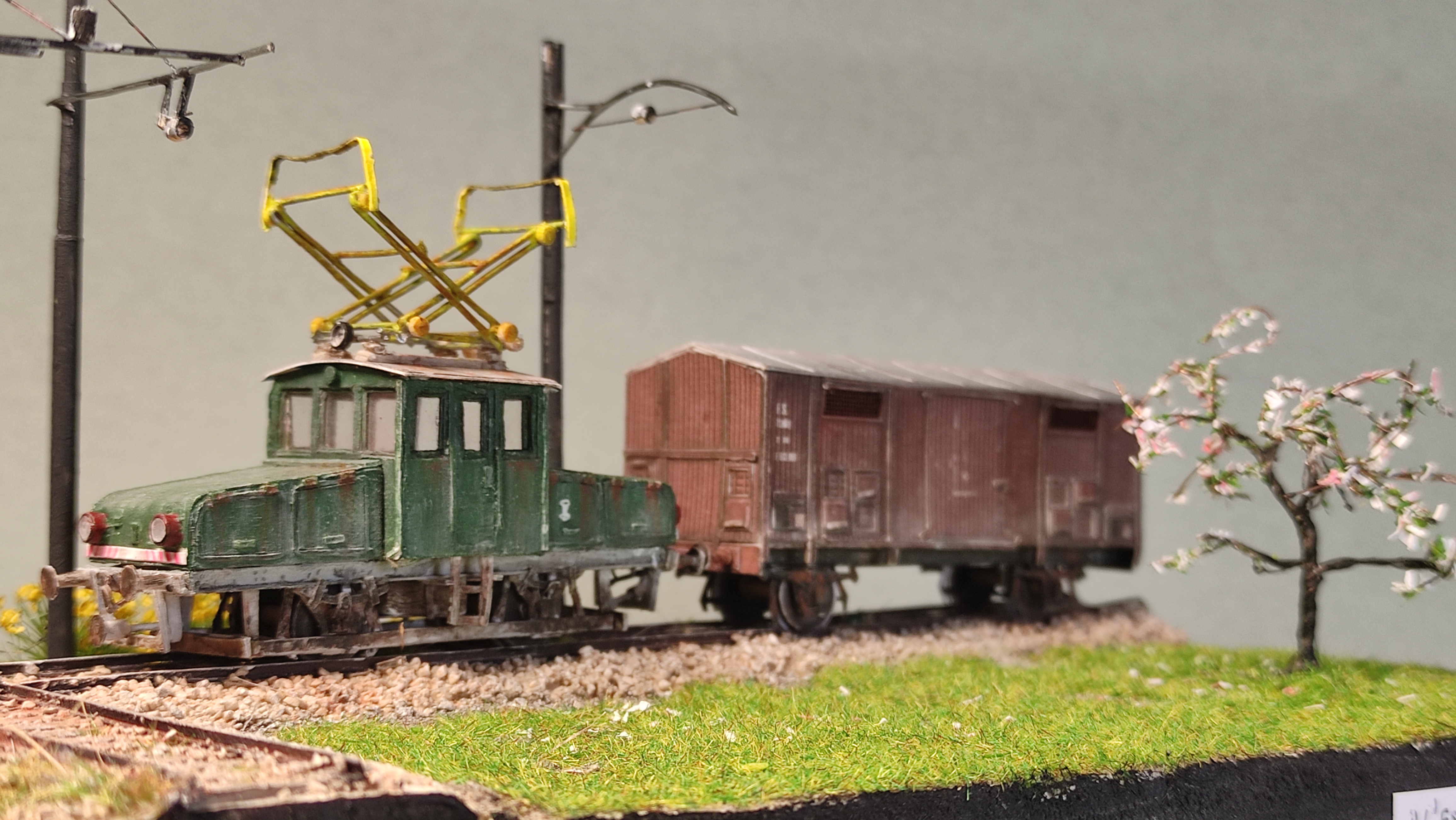

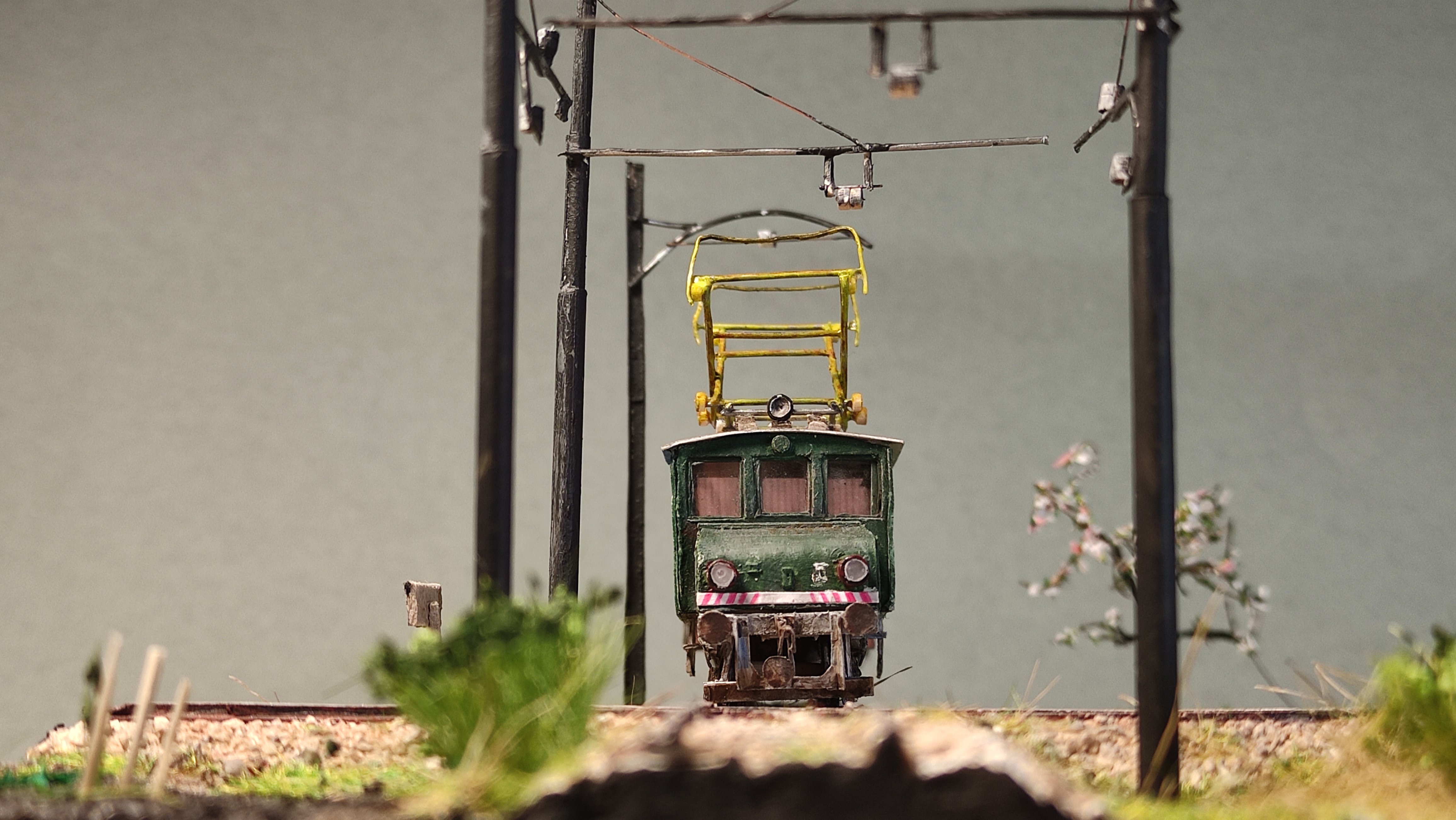

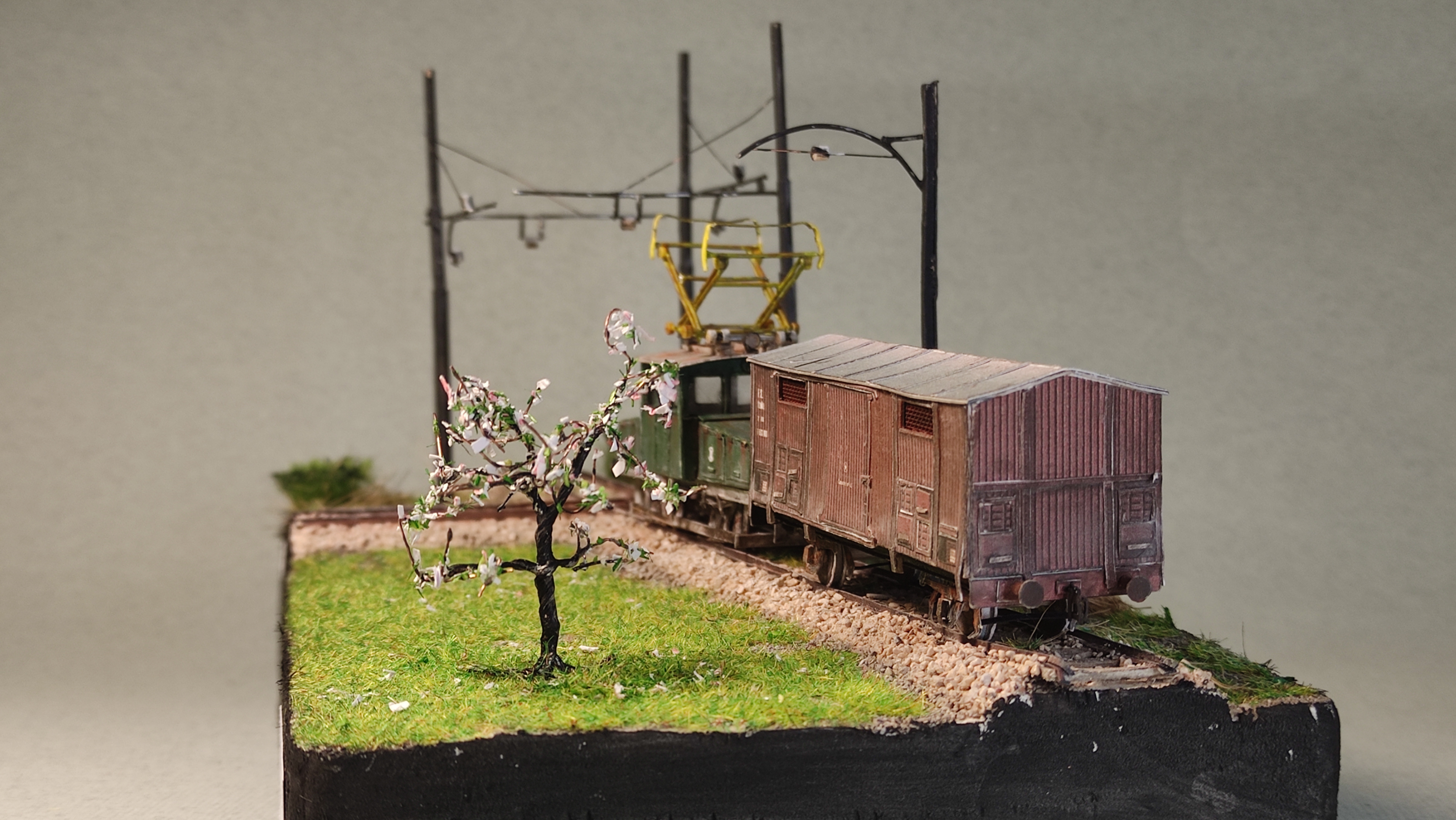

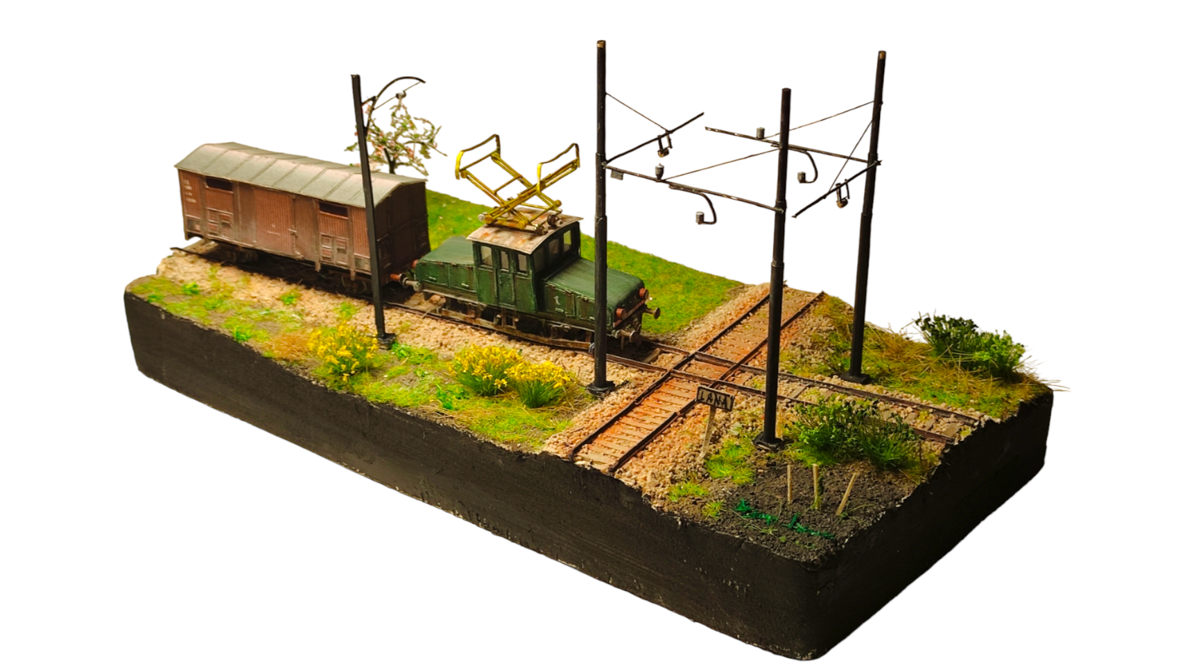

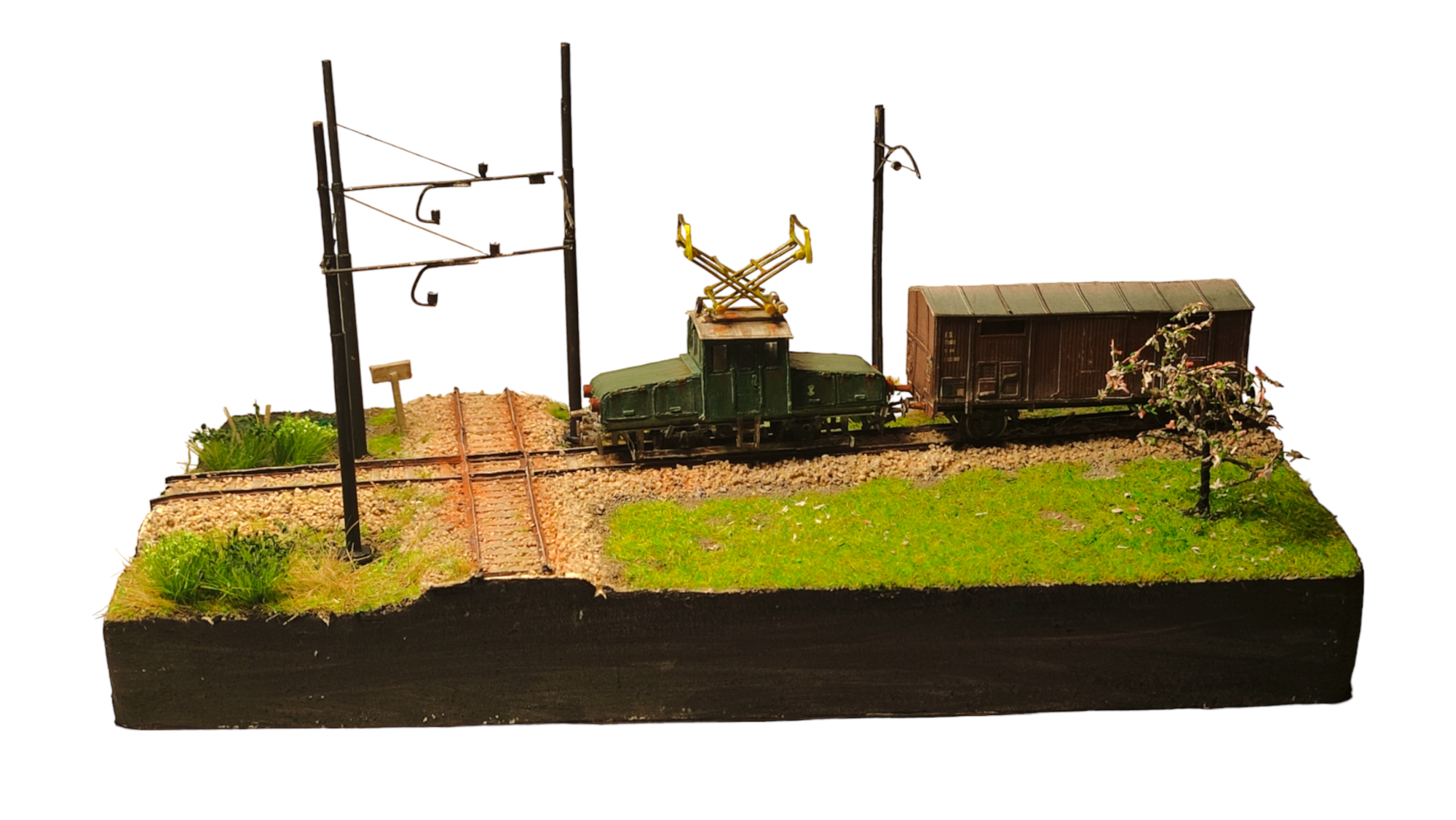

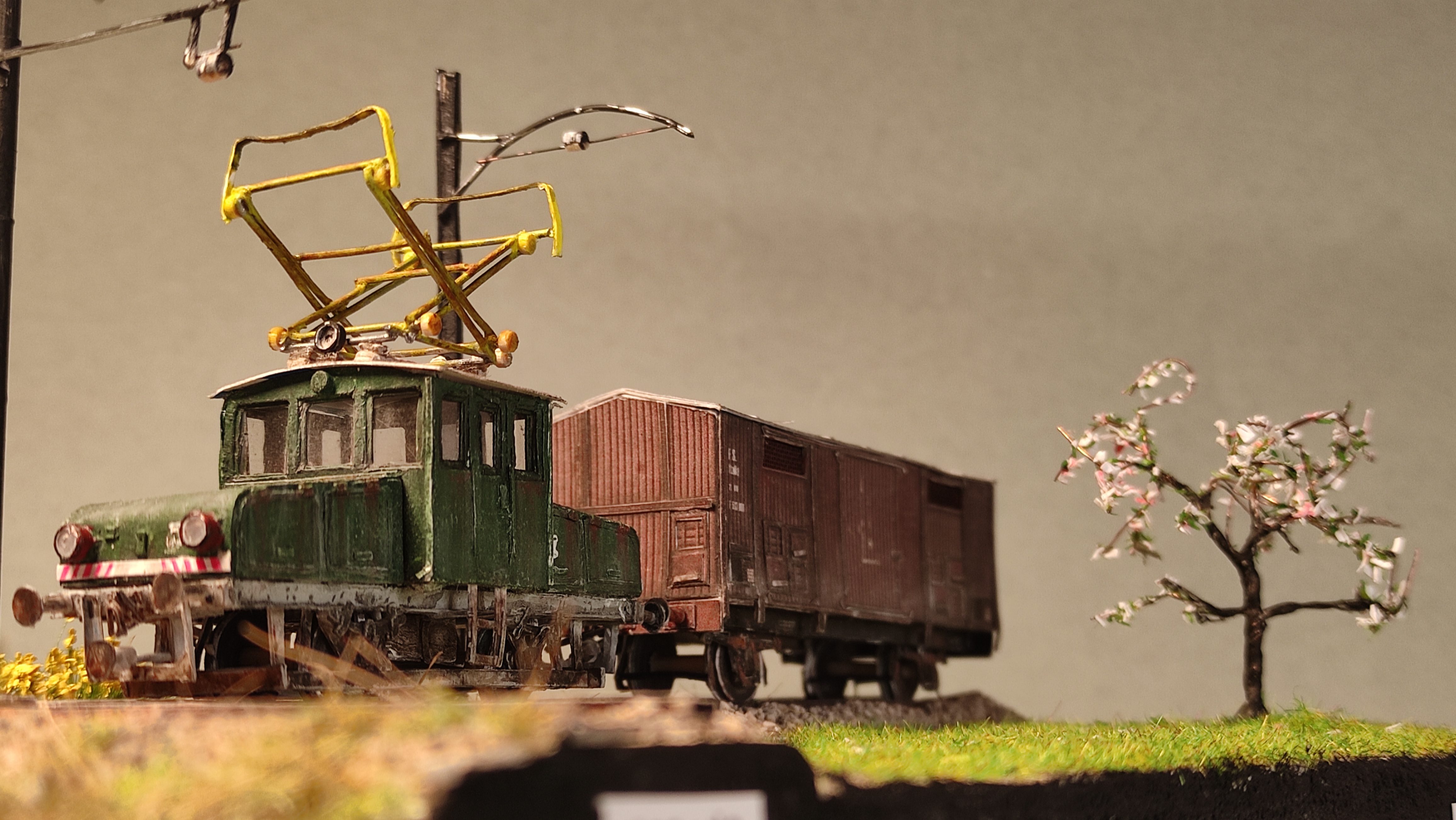

#22 Messaggio da Giacomo Rinaldo »
Grazie a tutti dei vostri complimenti!

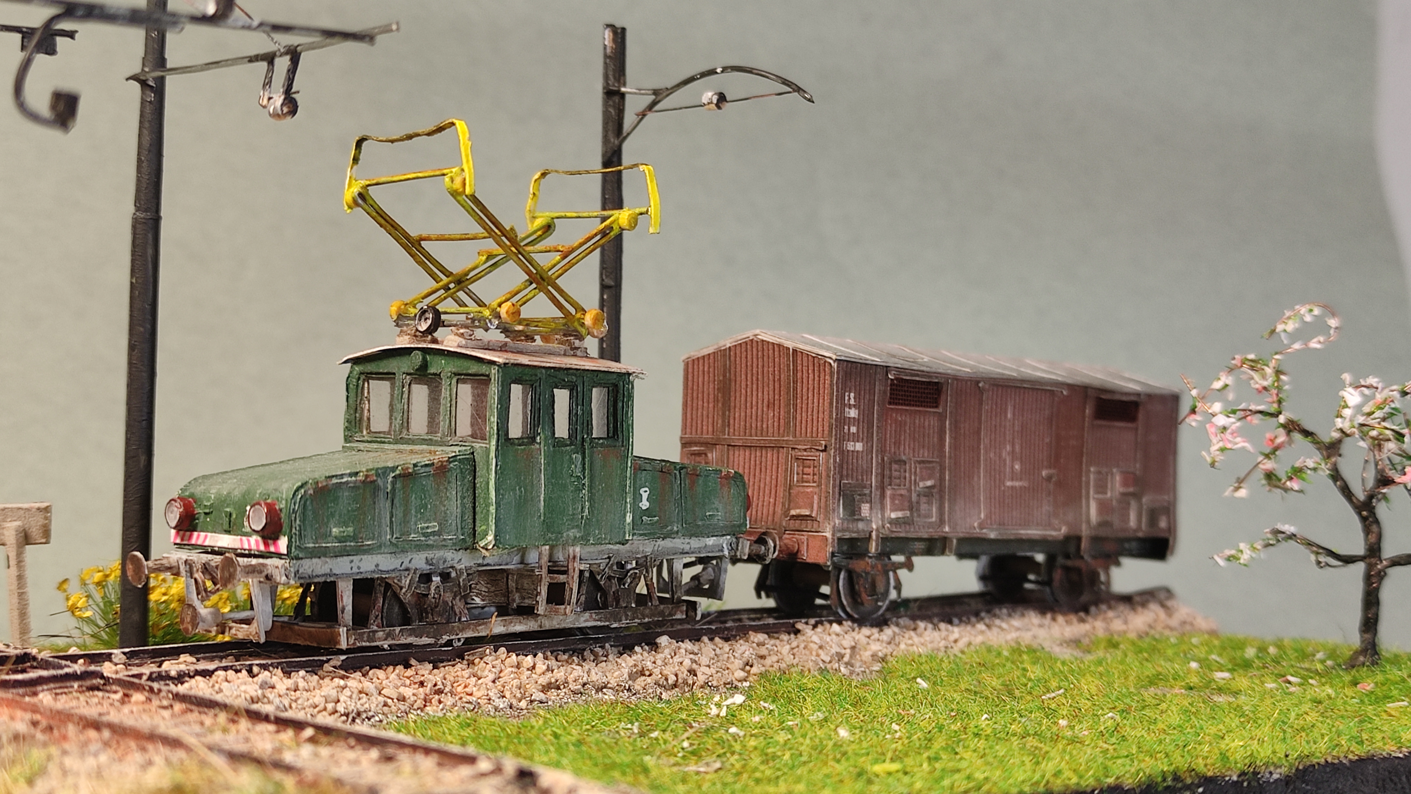

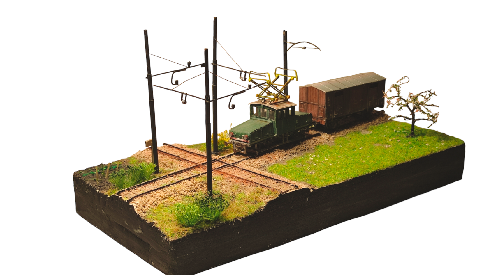

Per Giorgio: avevo provato questa tecnica con il precedente diorama delle Dolomiti, ma il risultato non mi aveva convinto del tutto... Questo dioramino intanto lo lascio così. Grazie comunque dell'idea!
Ecco qualche foto finale:
A presto

Un bel diorama: mi chiedo come fosse l'intersezione delle linee aeree, perché vedo, nella foto d'epoca, i pantografi alzati nell'attraversamento !
Eugenio
Messaggi: 4517
Re: Diorama - L'Espresso delle mele (Lana-Postal)
#25 Messaggio da IpGio »
L'incrocio delle linee aeree di alimentazione (con tensioni diverse) era una zona neutra per entrambe le linee, per cui il macchinista doveva togliere trazione al passaggio.
Il filo di contatto della linea privata, veniva portato a livello del filo di contatto della linea FS e nell'incrocio, tramite un sistema a forma di croce isolato gli strscianti dei pantografi "scivolavano" sotto il punto di incrocio.
Spero di aver reso l'idea, purtroppo non sono riuscito a trovare documenti in merito, ma mi sono affidato all'osservazione delle immagini d'epoca.
Se qualcuno ne sa di più... ben venga.
