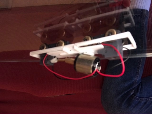

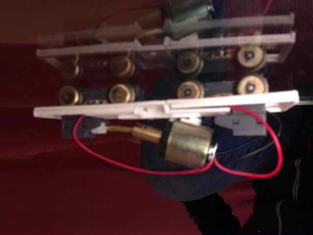

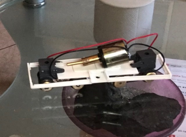

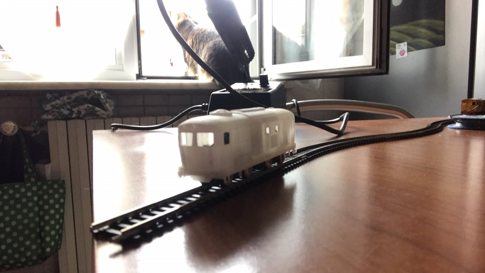

In questi giorni di riposo forzato (non per me perché lavoro regolarmente, ma più che altro per i nostri spacciatori di trenini), ho ripreso in mano questo progetto.
Avevo in avanzo un paio di carrelli Piko ed un motore Faulhaber che inizialmente pensavo di usare per la Aln 56.
Dopo due pomeriggi di taglia ed incolla, con degli avanzi di Plasticard da 1mm, ho messo insieme il telaio.
Questo il risultato...
Stasera, se riesco, faccio le foto della macchina aperta per far vedere meglio il telaio.
Resta da installare il portagancio e, se riesco, illuminare almeno una testata.
Messaggi: 23653
Re: FS D343 in scala TT
#148 Messaggio da Andrea »
Eppur si muove... [264]
Messaggi: 5773
#149 Messaggio da MrPatato76 »
Come promesso ecco le foto del telaio con la soluzione adottata per il motore.
L’albero motore è artigianale.
Solo il carrello posteriore da trazione, mentre l’anteriore è folle.
E qui sorge un problema: le linguette di captazione frenano gli assi folli, soprattutto quello senza l’anello gommato.
Altro punto è il peso: adesso è piuttosto leggera. Dovrò quindi appesantirla il più possibile.
