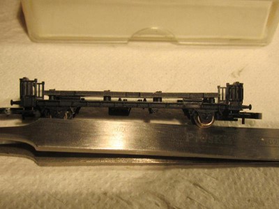

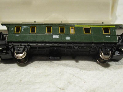

Il primo passo reperire la candidata , la scelta è ricaduta sul art. 8750 Donnerbüchse a due assi con terrazzini.

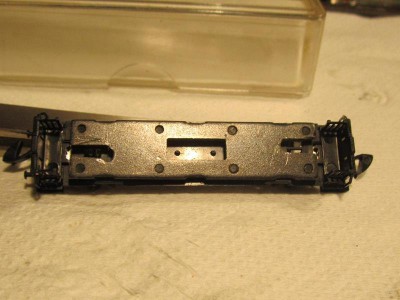

Per aprire queste carrozze basta tirare con moderata pressione il telaio verso il basso tenendo ben ferma la cassa. Il punto migliore per afferrare il telaio è dai supporti ruote. Fate attenzione ai terrazzini dettagli molto delicati.

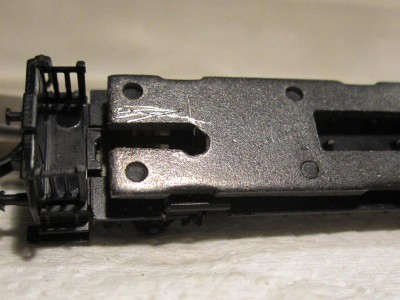

Una volta aperta la carrozza va asportata la zavorra , una lastrina di metallo incassata su dei supporti. Questa operazione bisogna farla per poter arrivare agli assi metallici delle ruote.
Ho creato un paio di scassi per avere accesso agli assi, prima forando con una punta, poi lavorando con un flessibile è lime. Ora ho il passaggio per i cavetti che andranno alle lamelle prendi corrente.

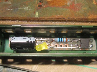

#3 Messaggio da v200 »

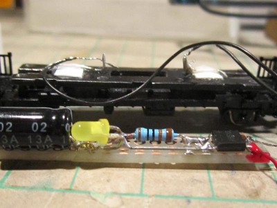

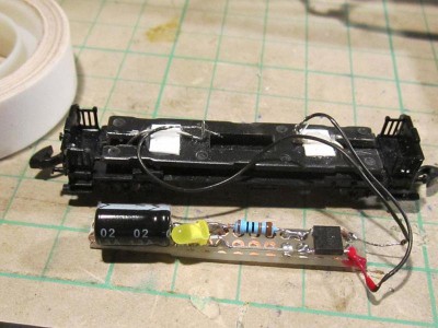

Purtroppo il materiale in ordine tarda ad arrivare perciò mi sono arrangiato con quello che avevo in casa, srà un lavoro meno fine ma funzionale.

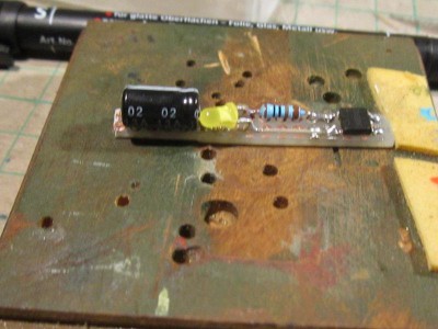

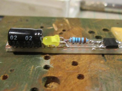

Prendo una striscetta di mille fori della lunghezza e larghezza opportuna per essere inserita sotto il tetto.da un lato saldo il ponte diodi SMD , al centro un piccolo led giallo da 3 mm .
Tra il ponte diodi è il led inserisco una resistenza sul polo positivo da 1K.
Sul lato opposto al ponte diodi un condensatore da 220uF con il suo pos al pos del circuitino anti sfarfallio.
Per evitare che saldature, refori o contatti mi facciano spessore ho saldato i componenti solo sulla faccia ramata della mille fori.
Ora mancano i collegamenti con gli assali .

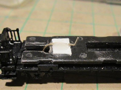

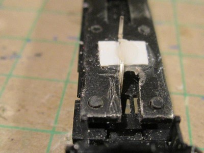

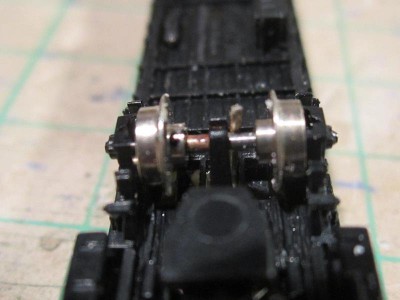

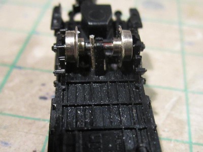

Come prendere corrente dagli assali? Bhe il primo passo controllare che le ruote siano alternate( una a dx e una a sx ). Questa volta già disposte di fabbrica, ma per scrupolo sono state segnate con un pallino nero quelle conduttive.
Dopo ciò , il passo seguente è stato come prendere corrente dagli assali. Se ricordate ho forato la piastrina della zavorra per poterci arrivare, il problema era come fissarle .
Non avendo prodotti adatti mi sono ingegnato con materiale in casa, per prima cosa ho dovuto creare dei punti isolati. per questi ho utilizzato dei quadratini incollati sulla zavorra metallica con colla epossidica, una volta ben incollati i quadratini di plasticard ho tracciato dei solchi dove andranno incollate le lamelle.
Come lamelle ho utilizzato i refori metallici delle resistenze , sono rigidi abbastanza da poter fare contatto senza piegarsi troppo e resistenti al usura oltre alla facile saldatura a stagno. Sono stati inseriti con un andamento ad ESSE in modo da far contatto con l'asse è appoggiarsi al quadratino isolante. Una volta inserite bene nel solco precedentemente ricavato sono state incollate con la colla epossidica .
Dopo l'incollaggio sarà eseguito un test per vedere che le lamelle non tocchino con la zavorra metallica, quindi saranno cablate alla barra luce.

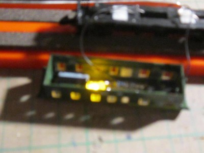

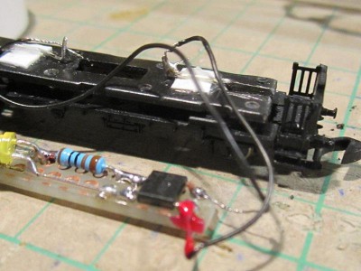

Una volta fatto la prima parte dei captazione sul primo asse ho replicato il sistema sul secondo.

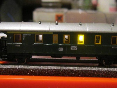

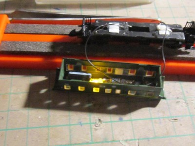

Trovato un cavetto morbido è sottile sono state cablate le lamelle al circuitino, ricordo sempre di controllare che le ruote captanti siano sempre alternate una sul primo asse ed una sul secondo asse. Disposte una a SX ed una a DX, questa volta già ben posizionate da fabbrica il che un lavoro in meno.

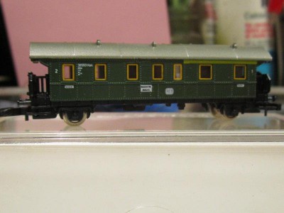

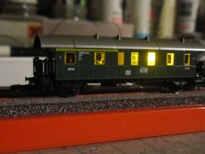

Messa la carrozza sul banco test ho controllato che tutto funzioni a dovere .Quindi richiusa per essere messa in composizione.
Lo so come lavoro è grezzo si può far meglio , ma con materiale di recupero, costo zero è dimostrare come si può fare ne sono soddisfatto.
Ecco le ultime foto .
