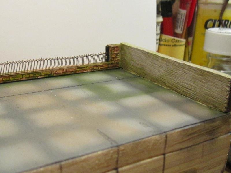

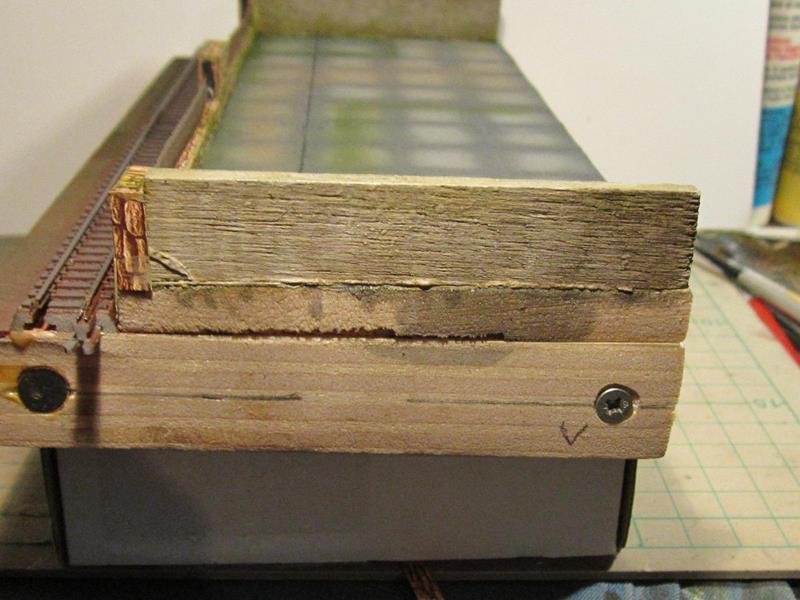

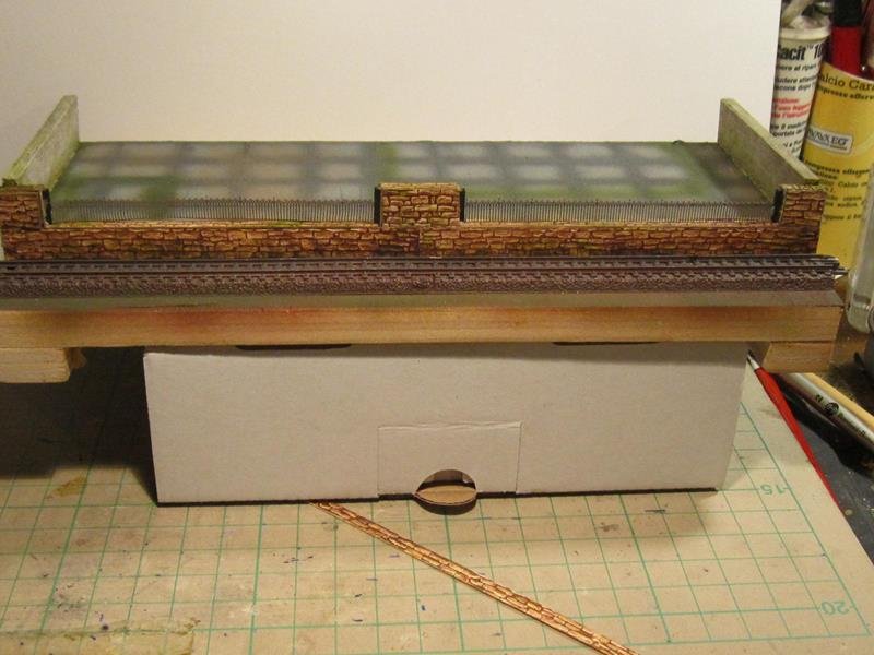

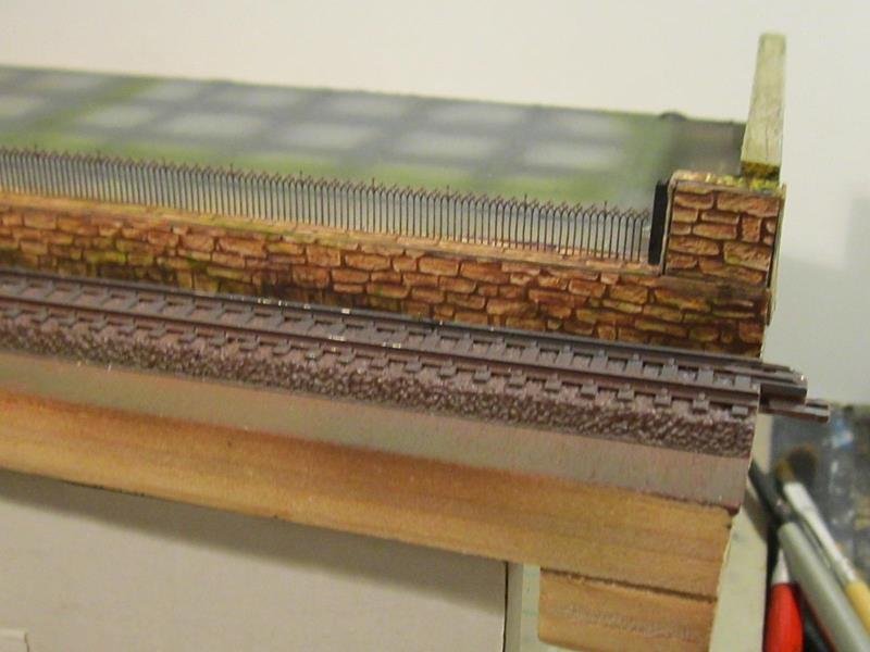

In questo periodo sono veramente pigro, che mi passa la buona voglia di fare lavoretti modellistici :oops:

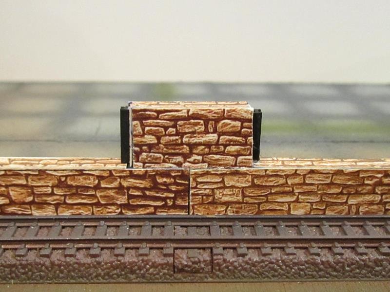

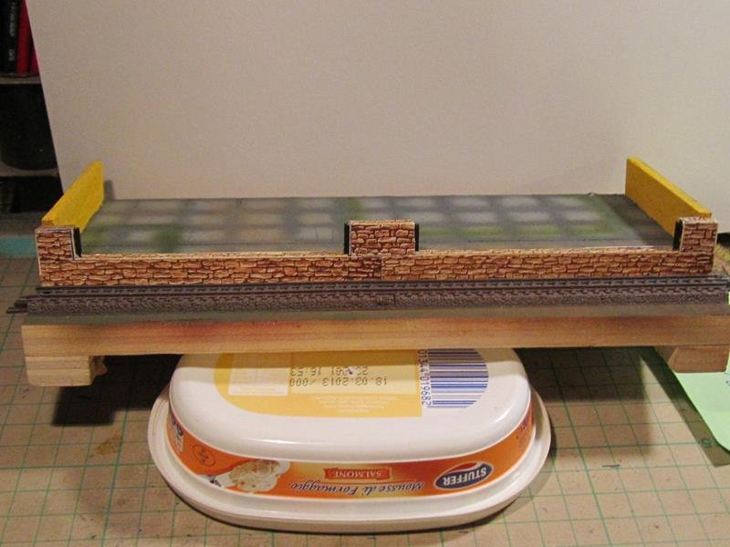

Comunque qualcosa va avanti sono stati fatti i supporti per le cancellate utilizzando delle strip in plasticard ad H poi incollate ai muretti, Ho dato la prima mano di fondo ai muri laterali, per i ritocchi sui muretti devo prendere un colore che mi manca ( come se non avessi colori :evil: ma stai tranquillo che quando ti serve sei senza [103] malasorte del perfetto modellista :lol: :lol: )

Ben fatto !! Saluti. Egidio. [51]

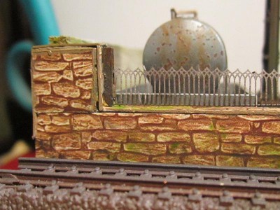

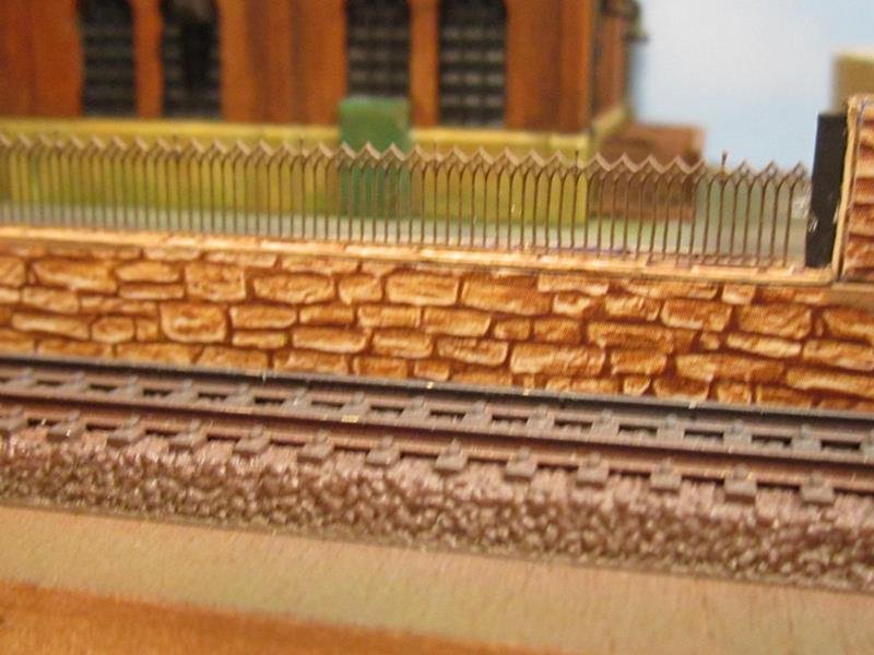

#678 Messaggio da v200 »

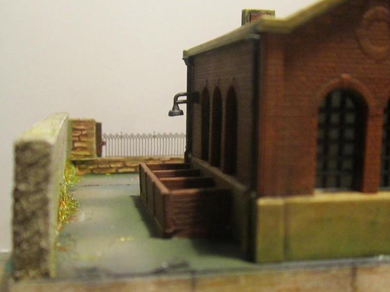

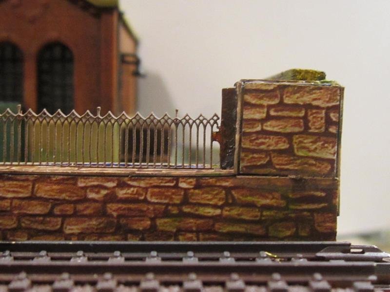

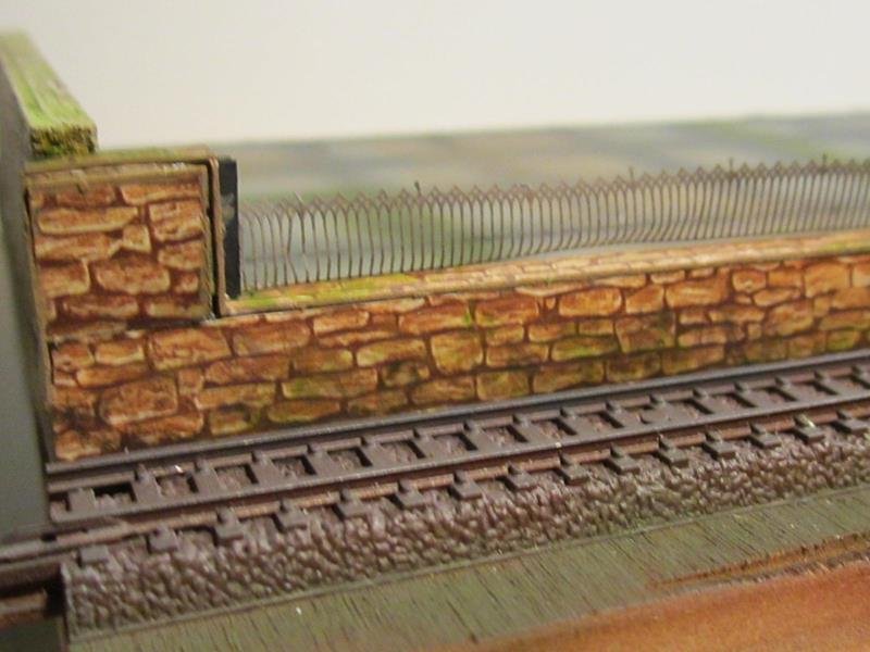

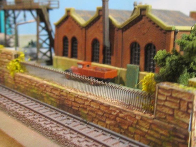

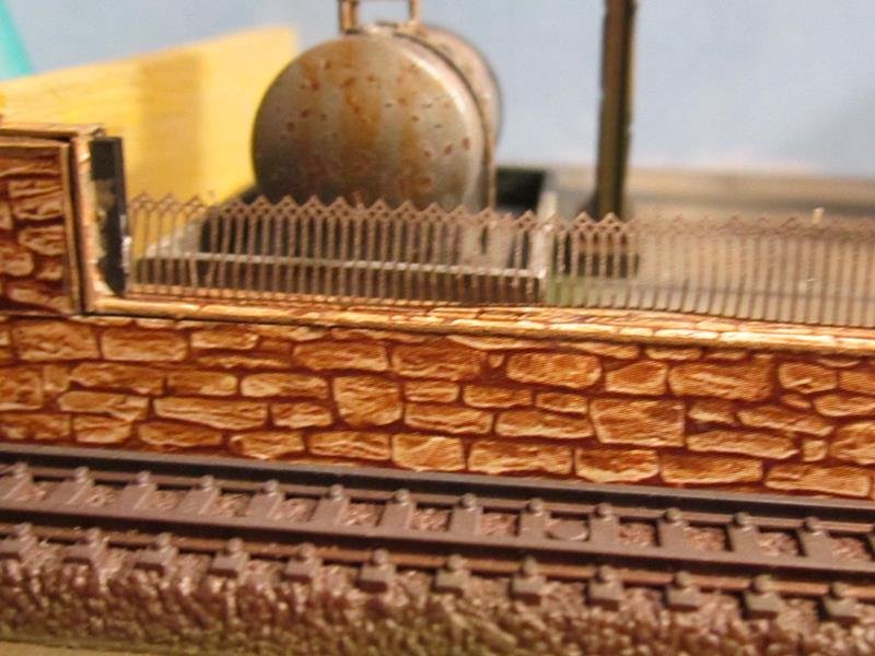

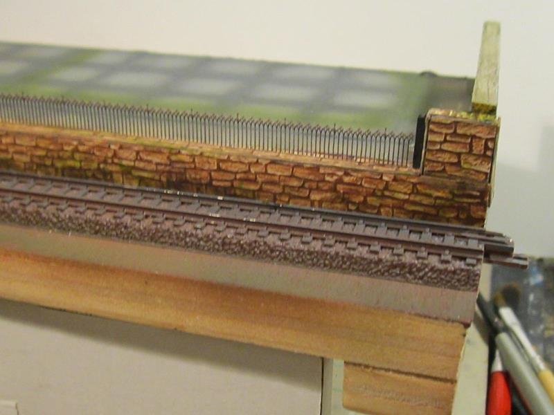

Oggi per montare le due parti di cancellata prodotta da Archistore in laser cut ho dato fondo a una buona parte della mia pazienza modellistica. Vero ho faticato per posizionarla causa il suo spessore super sottile ma il risultato ne è valso l'impegno. Anche gli spigoli dei cartoncini fotografici sono stati ritoccati con un colore adatto.

Ottimo lavoro Roby [264] [253] [253]

Ottimo!!!

Fantastico !!! [280] [280] Saluti. Egidio. [51]

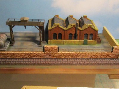

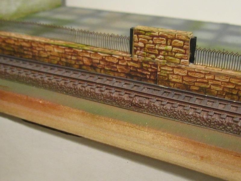

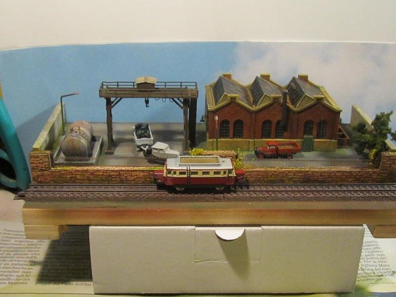

#683 Messaggio da v200 »

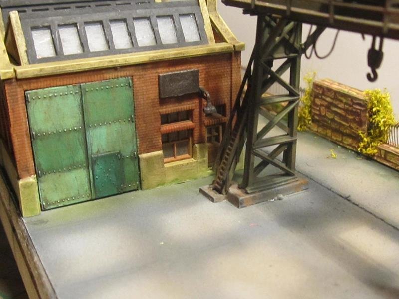

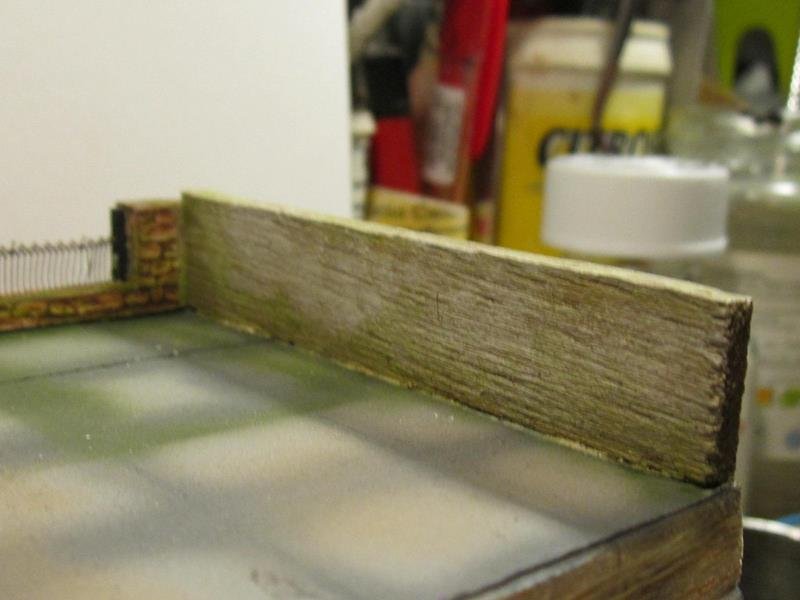

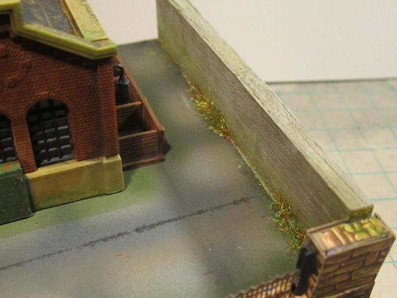

Terminato la fase di invecchiamento muri e muretti. Per il lato esterno non ho fatto più di tanto perchè devo valutare come si presenteranno con i moduli contigui . Quindi ho fatto un veloce invecchiamento di base per poi rifinirlo in un secondo tempo.

#685 Messaggio da MrPatato76 »
L'impatto estetico è davvero notevole, ma secondo me, lo spessore dei muri appare ancora eccessivo in rapporto alle dimensioni della recinzione ed anche dell'edificio….
Messaggi: 15758
#686 Messaggio da MrMassy86 »
Veramente un ottimo lavoro, l'insieme mi piace molto :D
Onestamente le perplessità di Roberto erano venute anche a me ma capisco che in alcuni casi ci vuole qualche compromesso :wink:

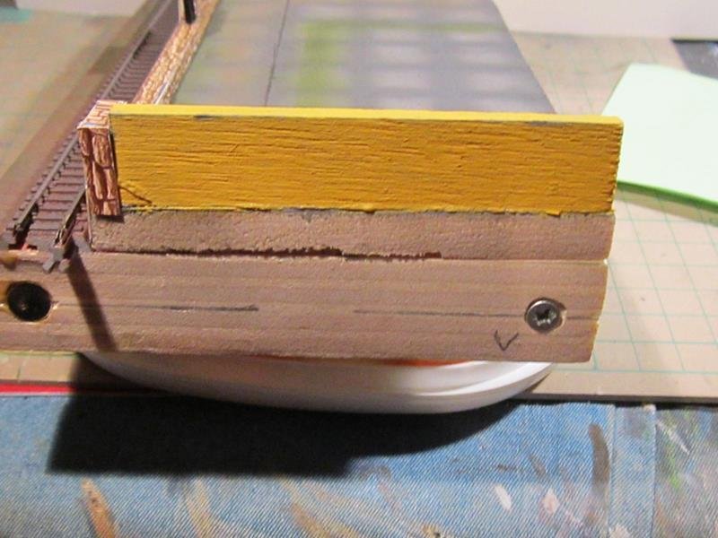

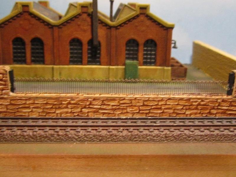

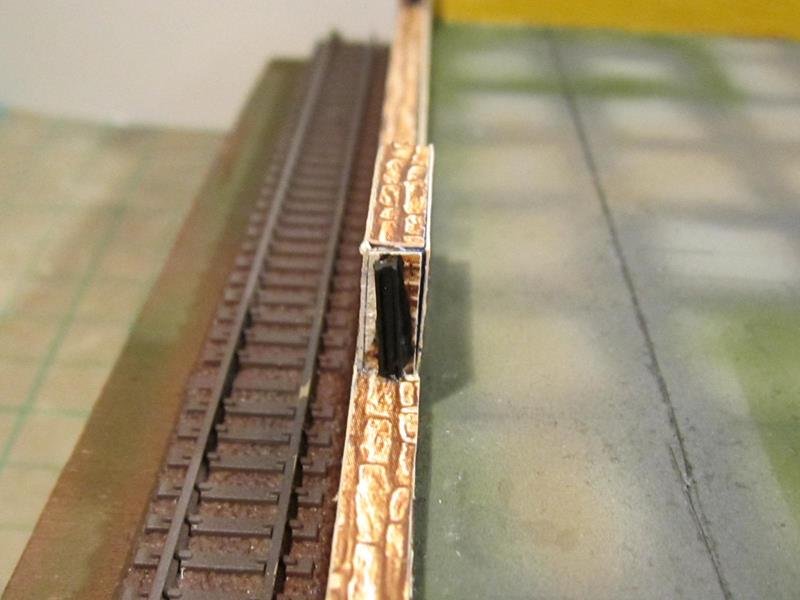

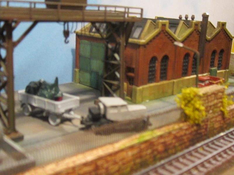

#687 Messaggio da v200 »
Avete ragione, utilizzando la scala corretta i muri non sono perfetti un po massicci. Ma tenendo conto che il modulo va maneggiato o spostato questi particolari a filo bordo modulo vanno sovra dimensionati per averli un po robusti. Specialmente in questo caso lo spessore del muro mi permette una buona base di incollaggio che se troppo fine avrei dovuto pensare a dei supporti.

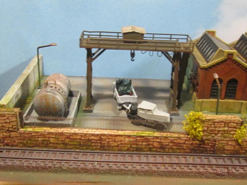

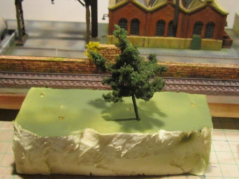

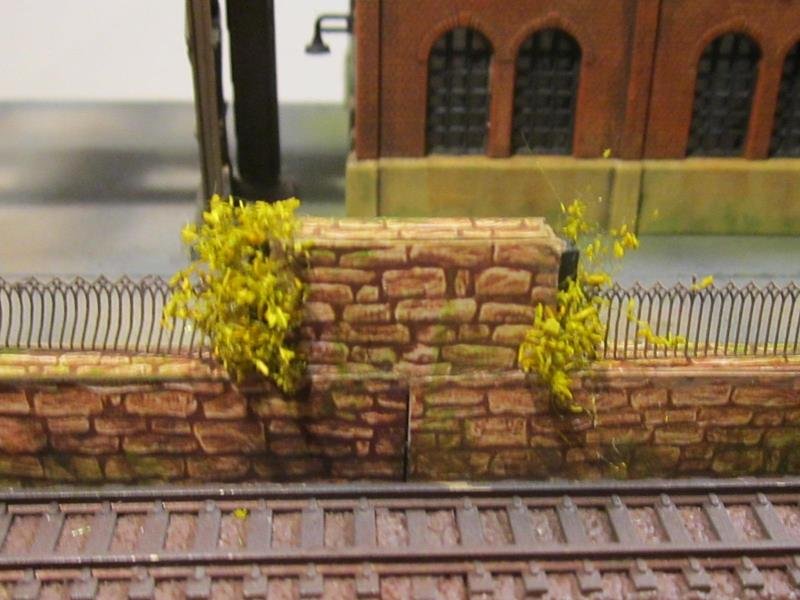

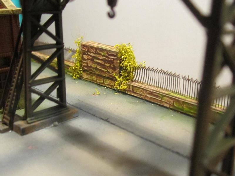

Ma passiamo ai lavori alla base dei muri laterali ho posato del erbetta, mentre sul muretto per mantenere la cancellata più ferma utilizzando un tappeto erboso che ho sfibrato ho creato del edera o erbaccia rampicante che aumenta il punto di incollaggio ( per ora solo nella parte centrale, devo capire se ai lati non stonerebbe sembrando troppo ).
Vanno ancora fatti un paio di lampioni, un albero è trovare veicoli adatti da inserire assieme a dei figurini.

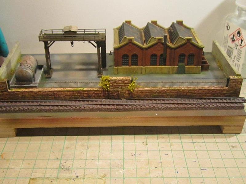

Dimenticavo, il fabbricato , cisterna è gru sono state incollate

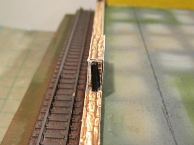

#688 Messaggio da sal727 »
Per me stonano di più gli innesti neri laterali piuttosto che la rampicante, magari farla partire da terra dalla parte interna, esternamente potrebbe dare fastidio essendo la rotaia molto vicina.
#689 Messaggio da v200 »
OK i montanti li posso riprendere con un diverso colore, non ho capito cosa fare partire da terra, Se dici l'edera ( ho dimenticato di fare la foto ) parte da terra nel cortile
#690 Messaggio da sal727 »
Mi riferivo all'edera, dalle foto non si vedeva che parte da terra.
#691 Messaggio da v200 »
OK, domani posto la foto del retro

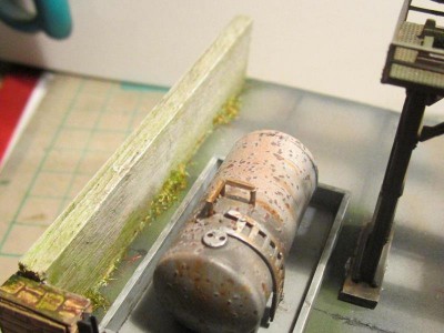

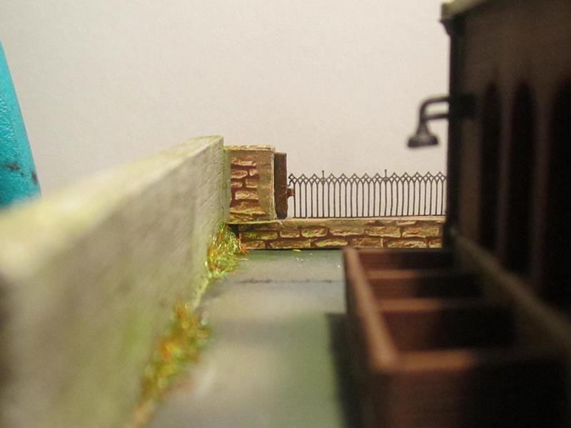

#693 Messaggio da v200 »
Ritoccato i montanti con colore metallico scuro e tracce di ruggine.

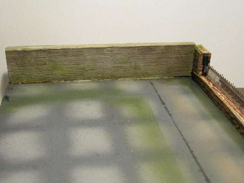

Come promesso alcuni scatti lato B

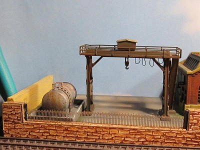

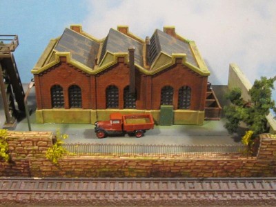

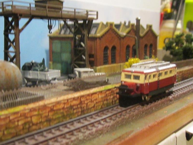

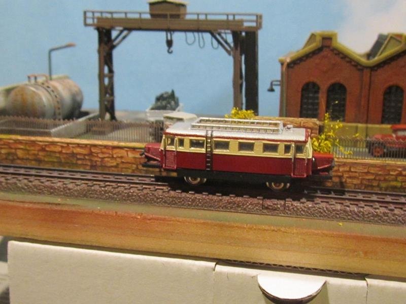

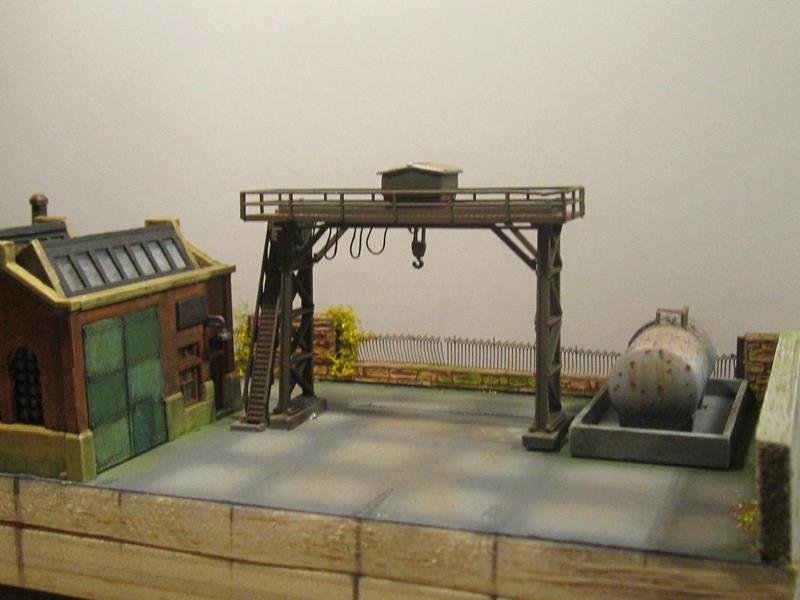

#695 Messaggio da v200 »

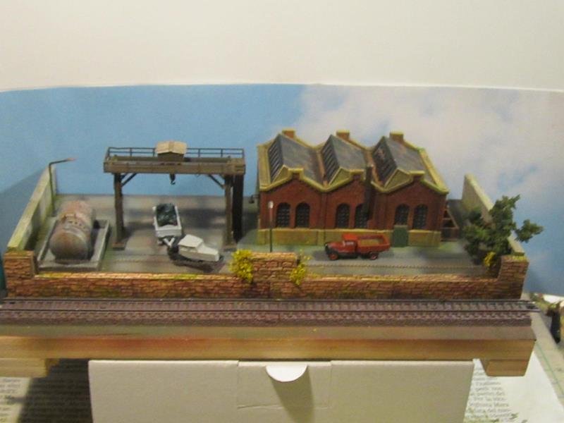

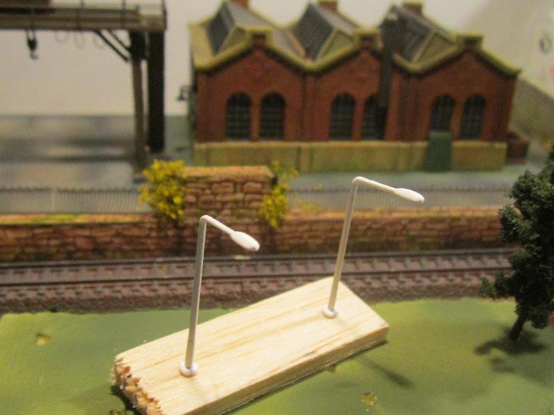

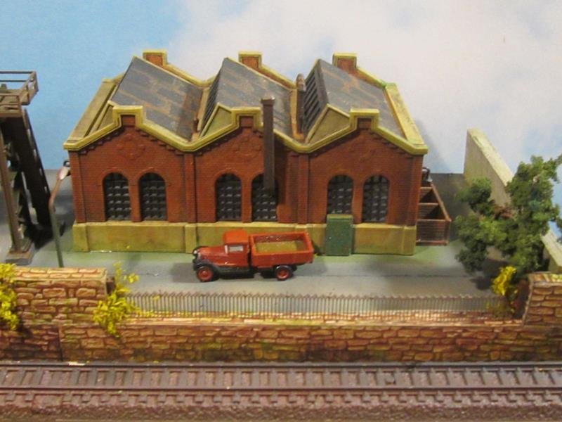

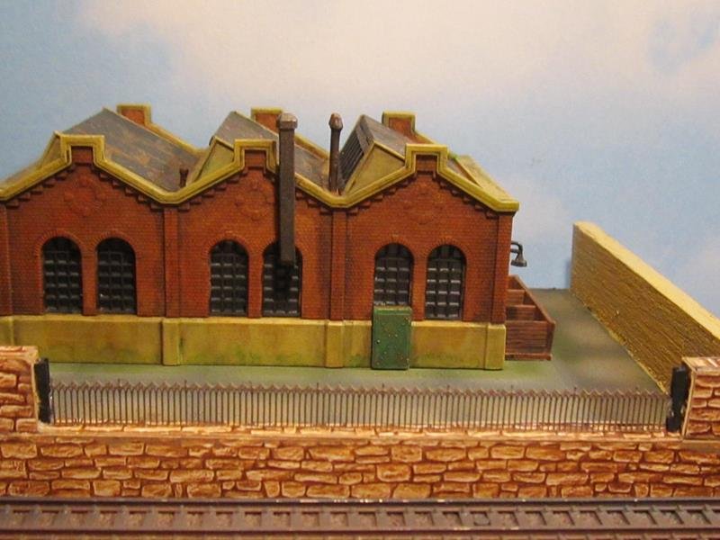

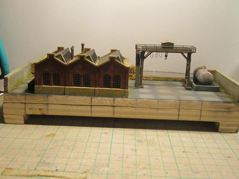

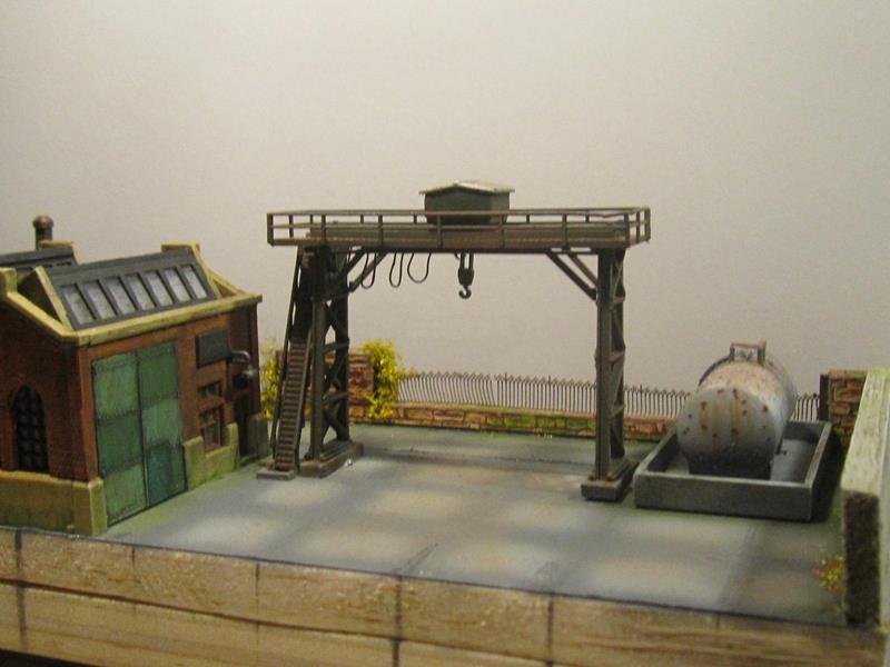

Ancora qualche lavoretto per finire il modulo
Messaggi: 11399
#696 Messaggio da adobel55 »
Bello.
Scusa ma gli automezzi da dove entrano ed escono ??
Messaggi: 11399
#697 Messaggio da adobel55 »
adobel55 ha scritto: sabato 27 luglio 2019, 21:39 Bello.
Scusa, non tenere conto della domanda.
Non so perché credevo ci fosse il muro anche dietro.
Messaggi: 15758
#698 Messaggio da MrMassy86 »
Mi piace un sacco, complimenti Roby :D
#699 Messaggio da v200 »
Ma di nulla Adolfo, anzi un buon spunto per spiegare alcune cose sui diorami.
Nei diorami statici basta accennare un idea di scenario quando non si ha molto spazio a disposizione, in questo caso lasciando la parte posteriore libera da muri o da manufatti si da l'idea al osservatore che il piazzale prosegua in una direzione creando l'illusione che sia più ampio comprendendo altre parti di una piccola fabbrica.
Grazie Massy
