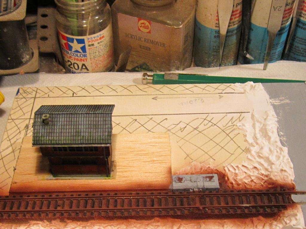

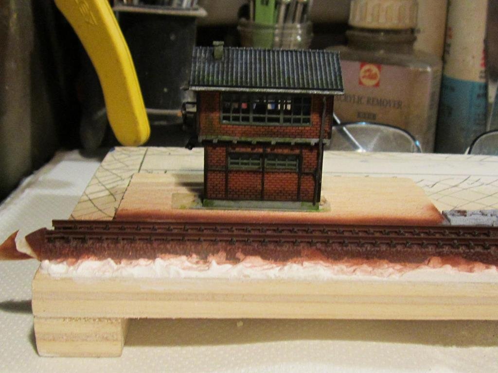

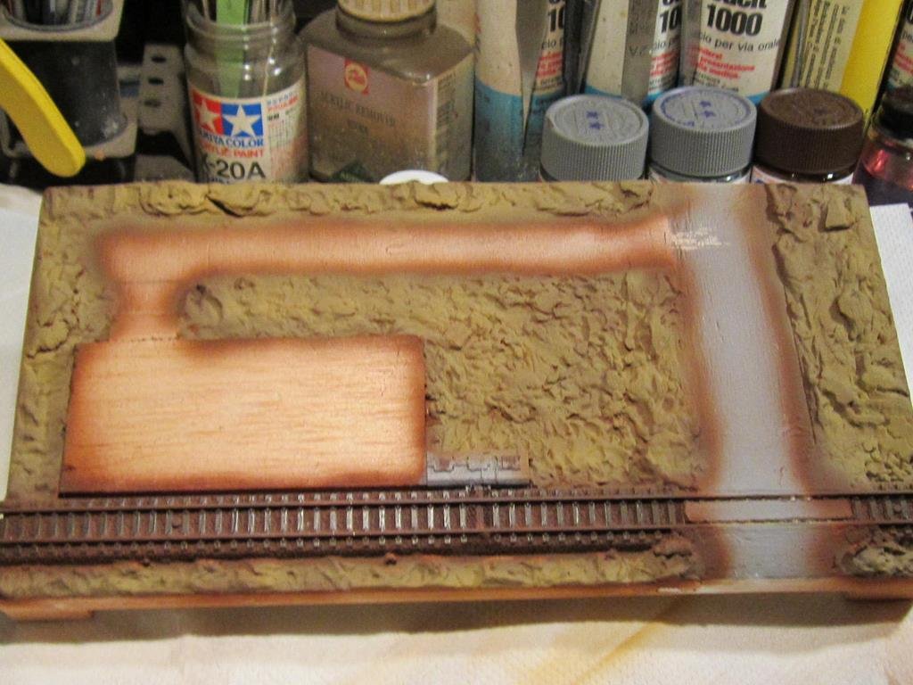

Finalmente posso ragionare come ambientare il modulo P.L le aree tratteggiate saranno prati.

#480 Messaggio da v200 »
@ Adolfo è solo il fondo manca ancora qualche passaggio di grigio per togliere il rossore, ovviamente ad aerografo

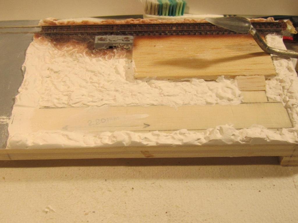

#482 Messaggio da v200 »

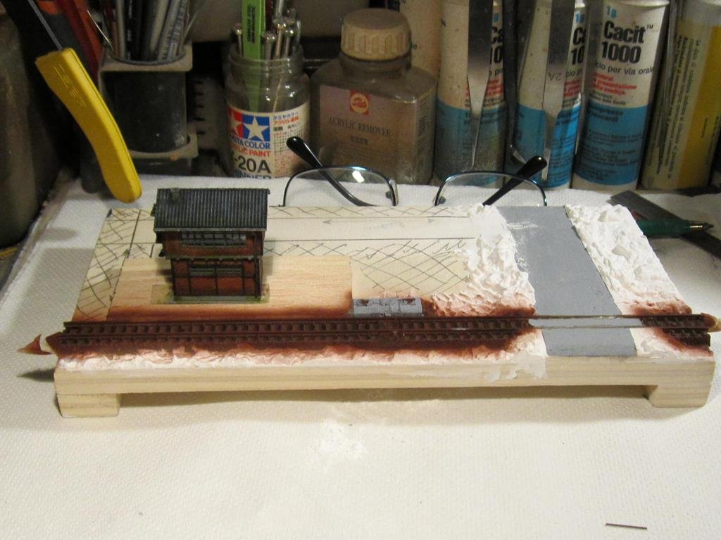

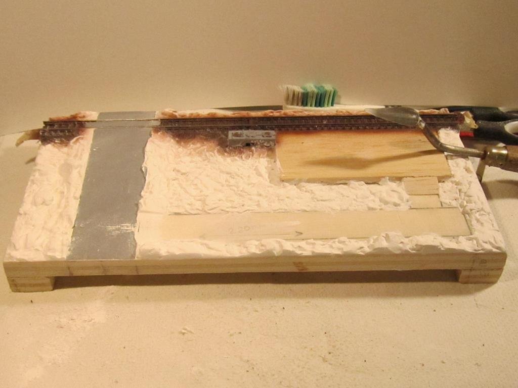

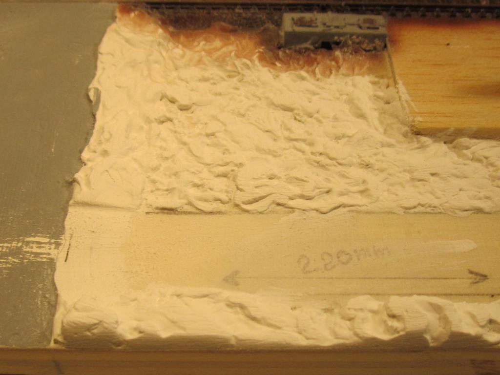

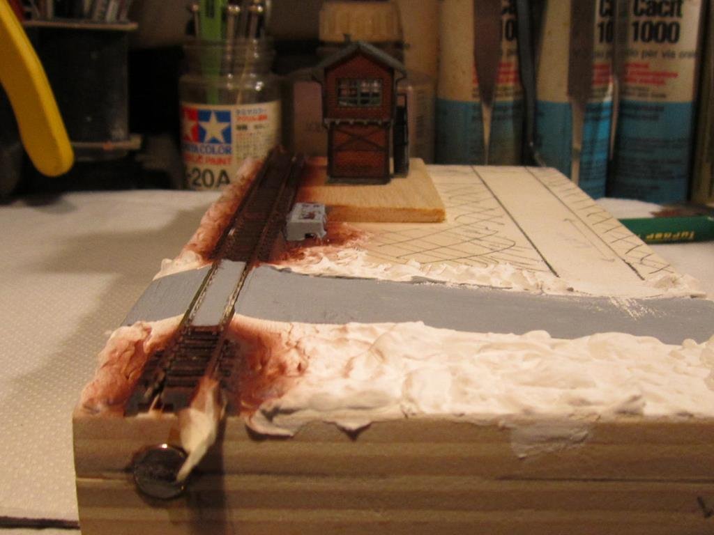

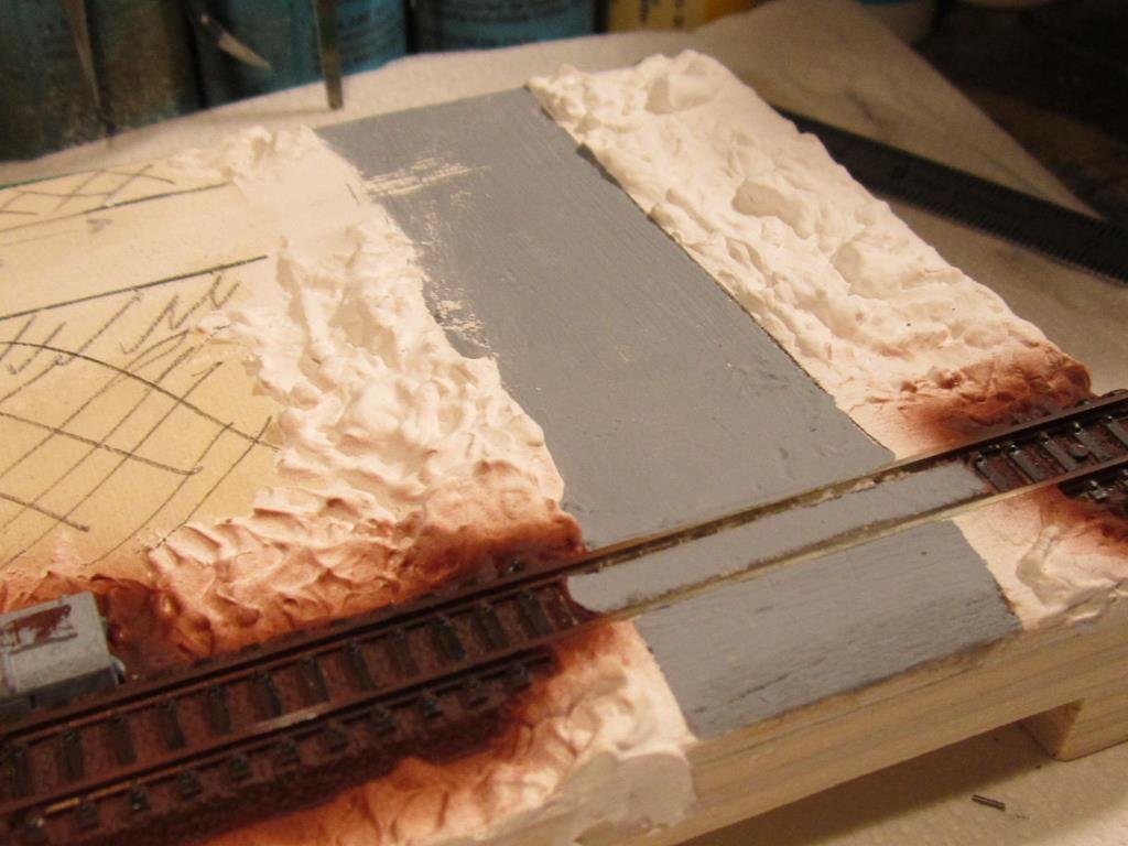

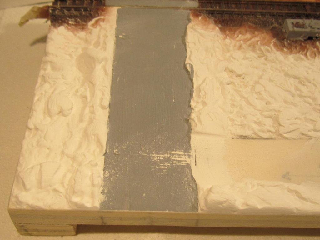

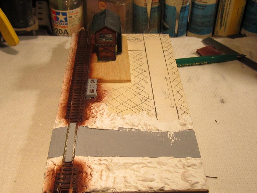

Da ieri sono iniziati i lavori del terreno, visto il poco spazio dedicato al terreno ho voluto provare una nuova tecnica. Invece di utilizzare il solito DAS bianco ( non mi piaceva aprire una confezione nuova per cosi poco lavoro ) ho utilizzato dello stucco vinilico al acqua per opere murarie o in legno.
Per prima cosa ho trattato la superficie dove andrà messo lo stucco con una fresa in modo da creare dei solchi per permettere allo stucco di potersi aggrappare.
Per mettere lo stucco nelle zone preposte ho utilizzato una spatola per modellazione artistica a triangolo e un vecchio pennello in modo da dare alla superficie un andamento ondulato, questo per creare vari volumi senza dover applicare troppi strati di erba. Dopo il posizionamento dello stucco sono state carteggiate le varie ondulazioni per non avere spigoli vivi.

Bel lavoro, interessante questa tecnica :wink:
#485 Messaggio da v200 »
Ogni tanto provo a sperimentare qualche nuovo metodo, in questo caso visto la poca estensione delle zone a prato ho voluto fare qualcosa a risparmio . Potrebbe essere interessante utilizzare carta casa goffrata o carta igienica per ricreare un terreno smosso

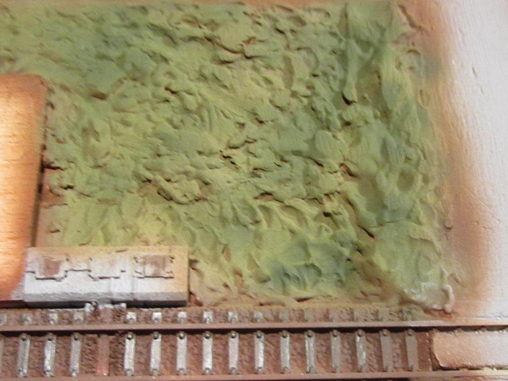

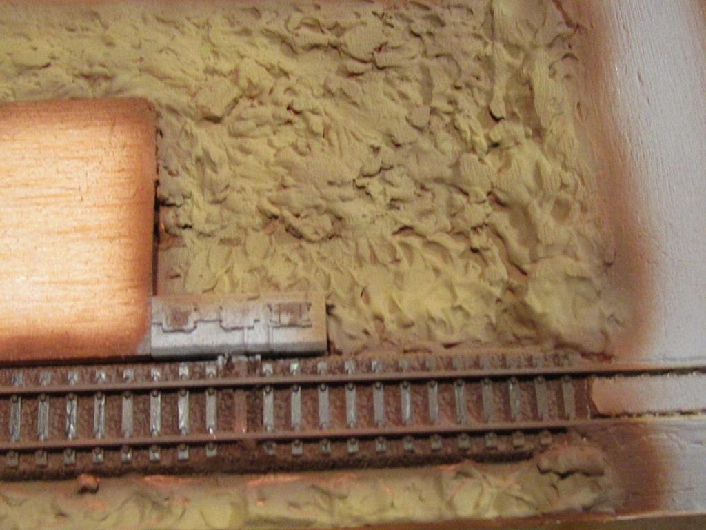

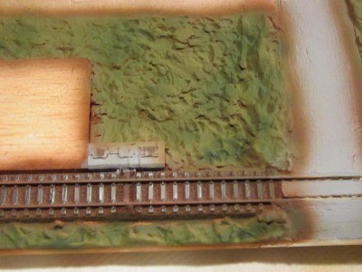

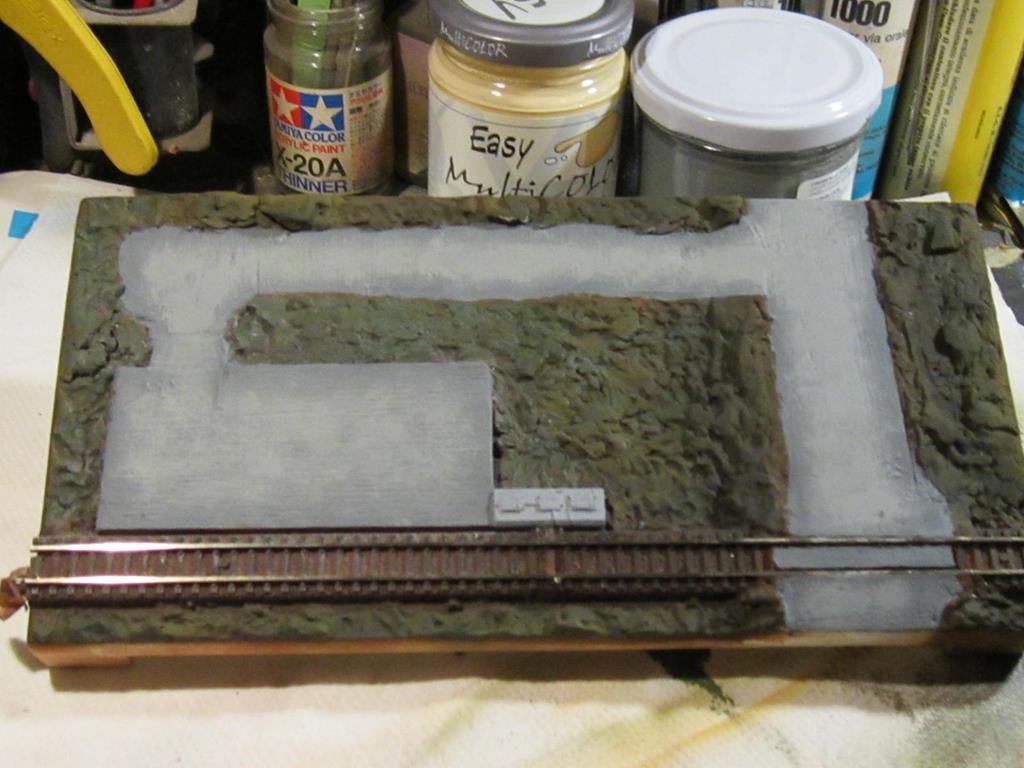

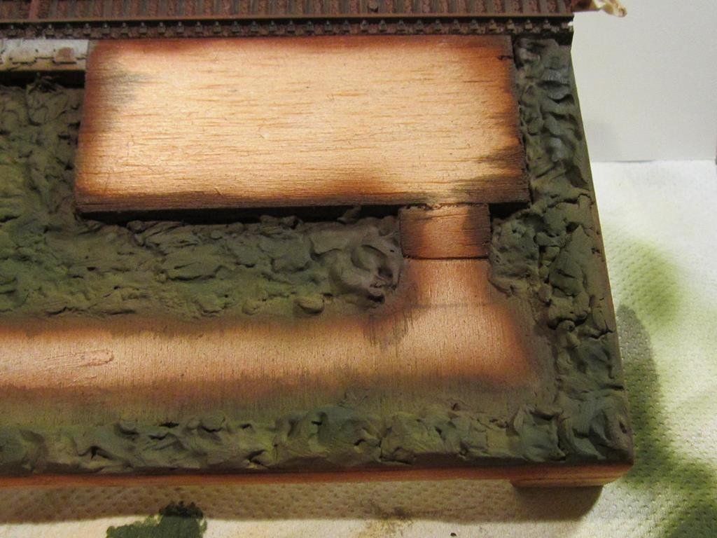

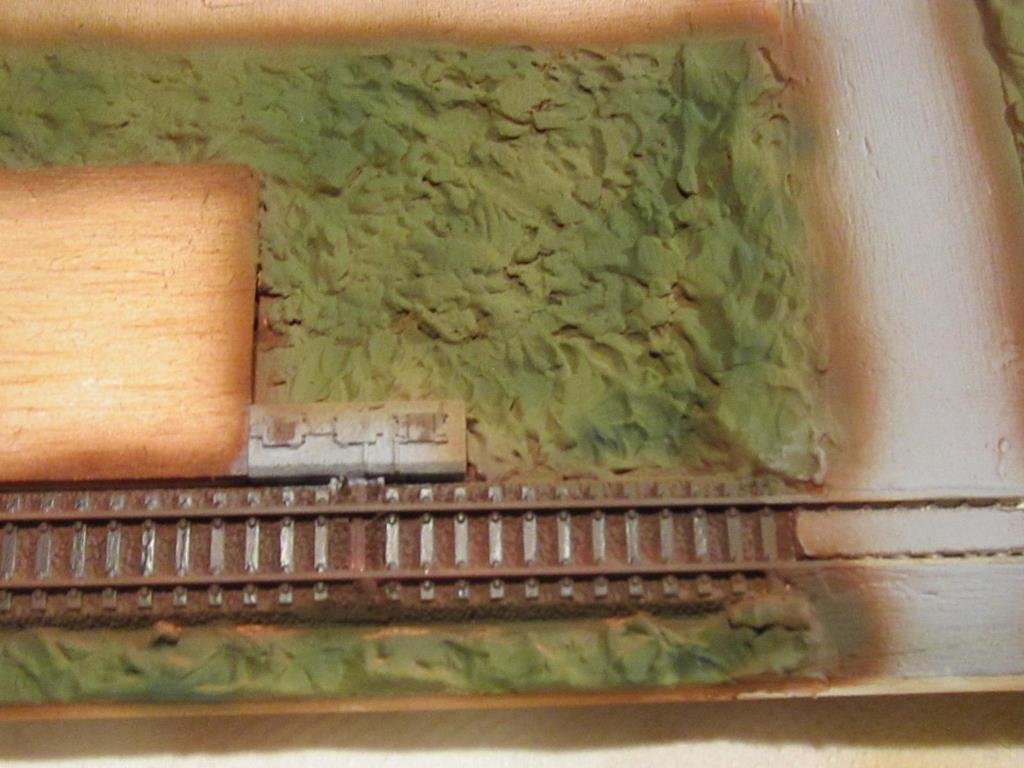

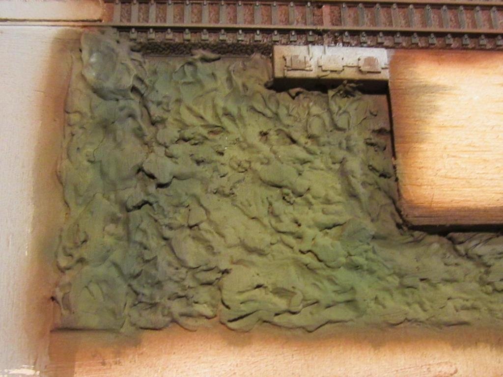

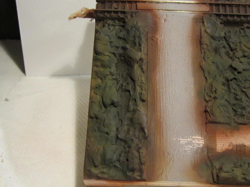

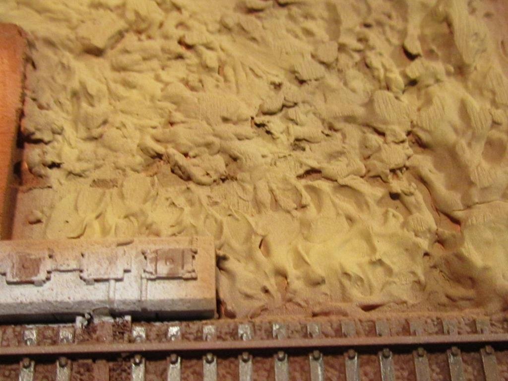

Con lo stucco ben asciugato sono passato alla fase di colorazione.

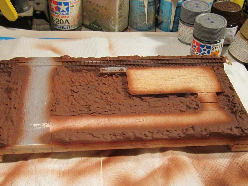

Il primo passaggio è stato un marrone scuro,
il secondo del giallo sabbia,
il terzo verde oliva
tutti acrilici della Tamiya dati ad aerografo, ora aspetto la consueta asciugatura per federe se occorrono delle profilature tramite filtri ad olio.

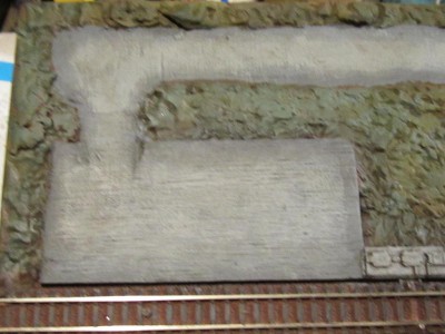

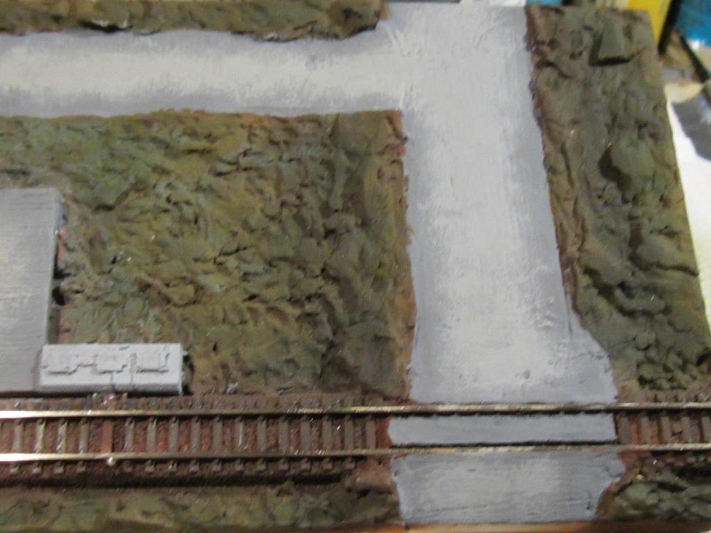

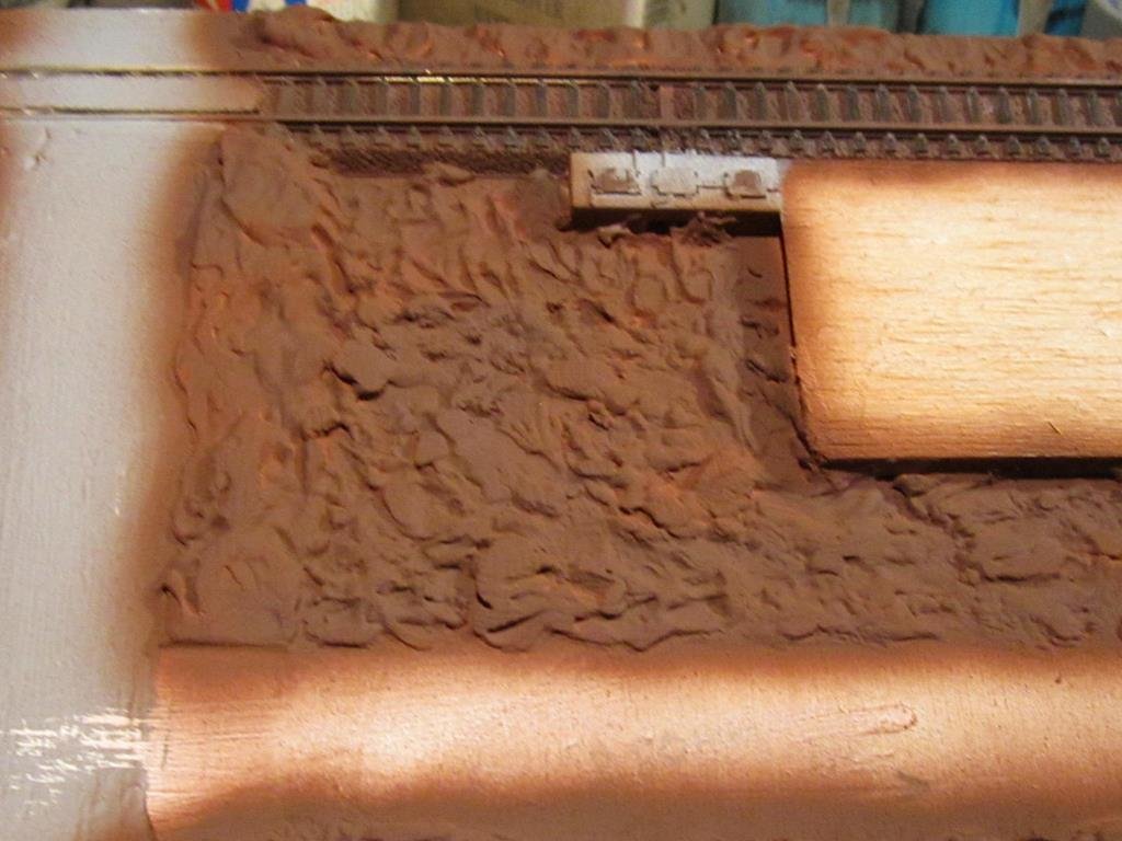

#490 Messaggio da v200 »

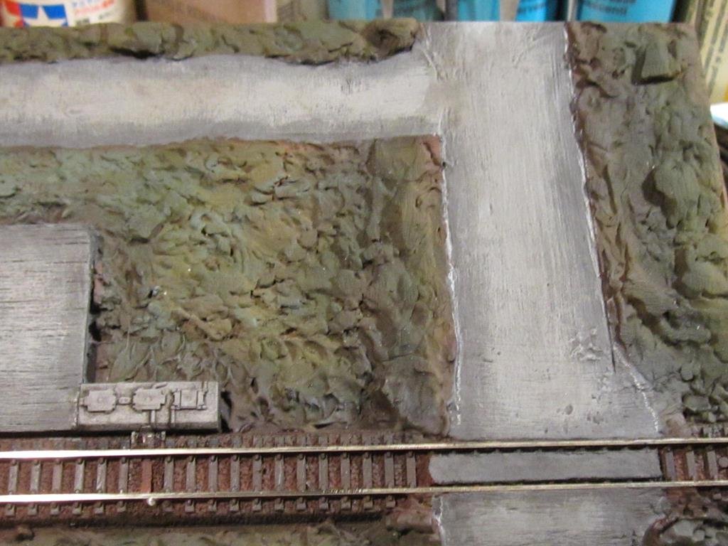

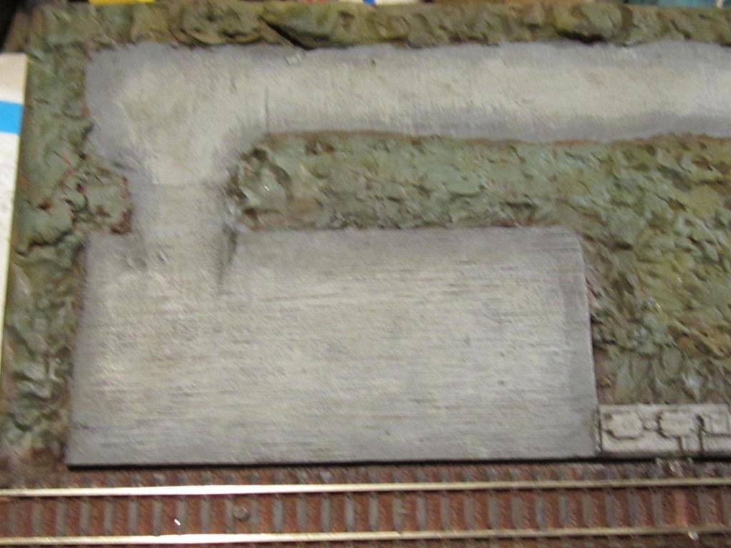

Passato il filtro ad olio terra di Cassel, prima molto leggero è uniforme poi insistendo in quelle parti che si rialzano ( strada, piattaforma,massicciata ) per dare volume. Prossimo step erba e colorazione strade.

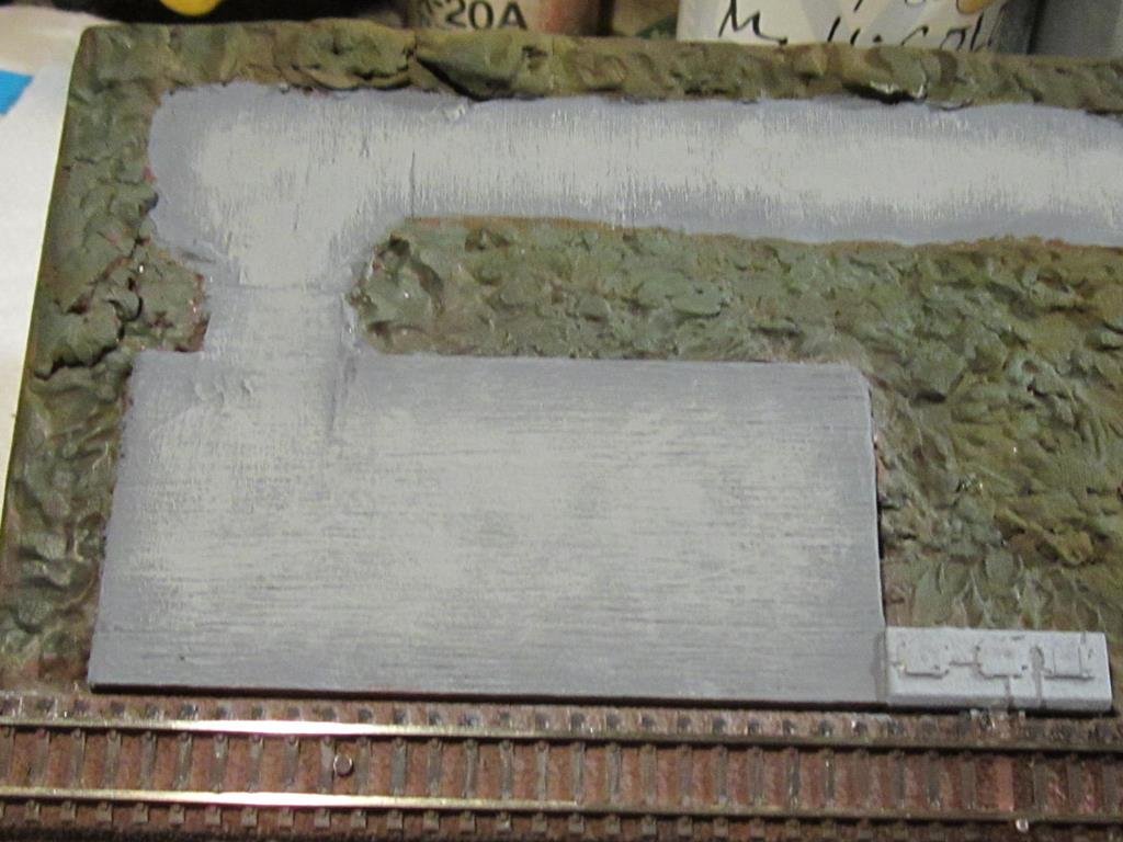

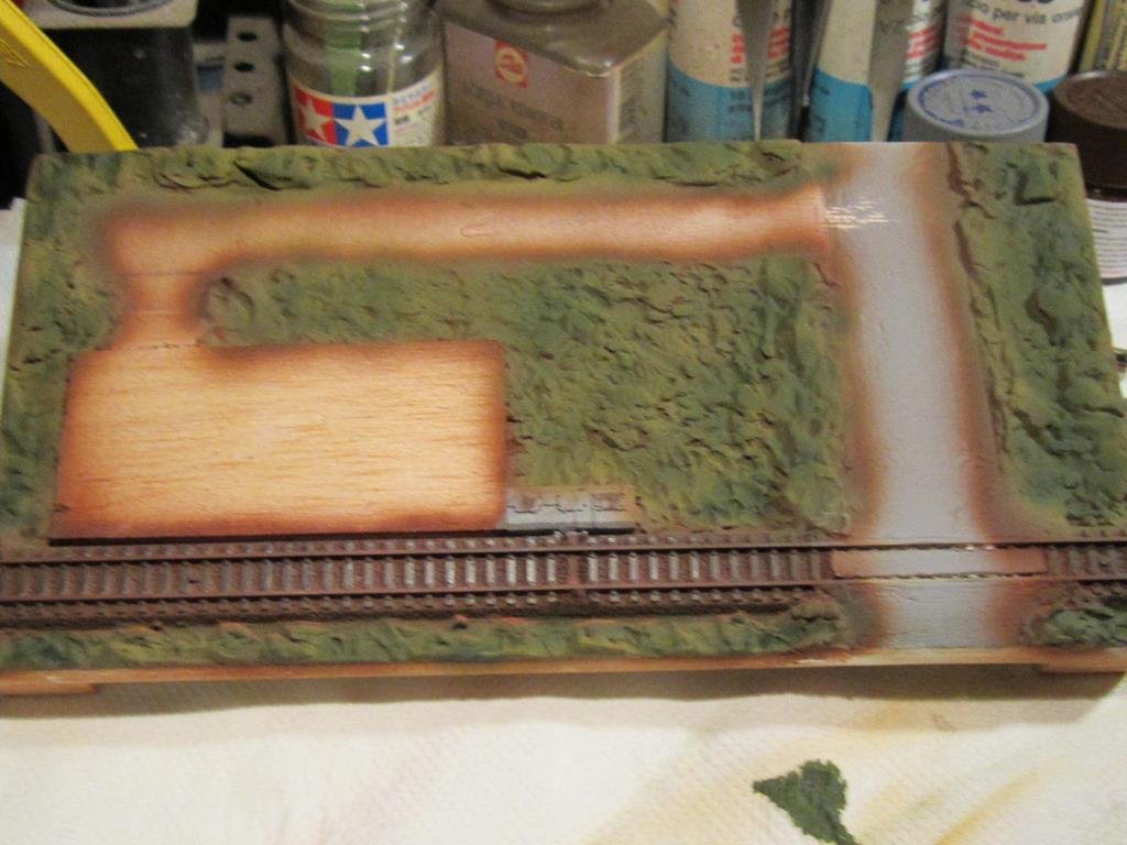

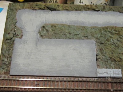

#496 Messaggio da v200 »
Grazie Peppe, sempre un piacere sentirti :)

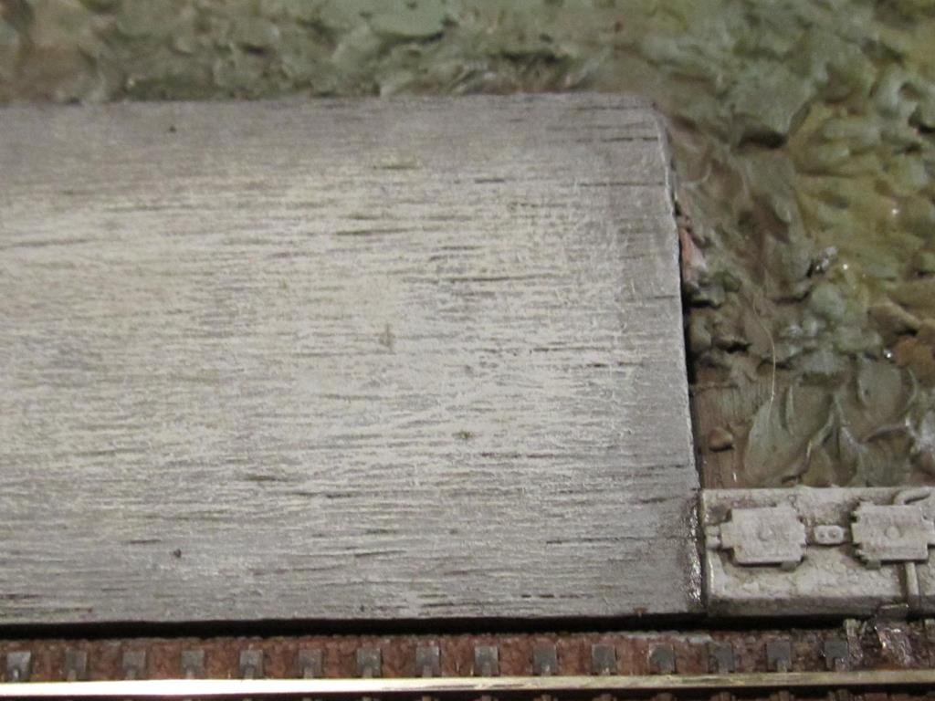

Oggi lavoretto veloce dopo aver passato il grigio scuro per le strade e la piastra cabina è stata data la prima luce.
Come sempre i colori sono acrilici ma questa volta per uso artistico a finitura opaca, stesi a pennello. la luce è un colore carnicino mischiato al grigio applicato con la tecnica della spazzolatura. Prossimo step filtro ad olio
Messaggi: 14236

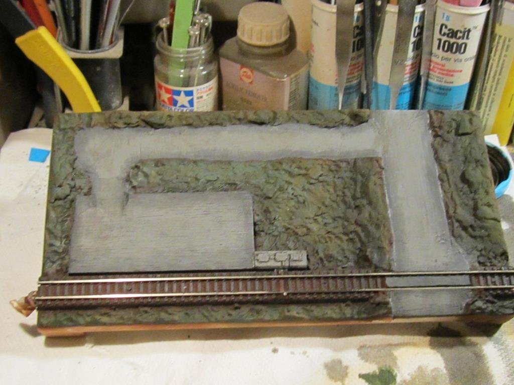

#499 Messaggio da v200 »
Mi fa piacere che state apprezzando i lavori [98]

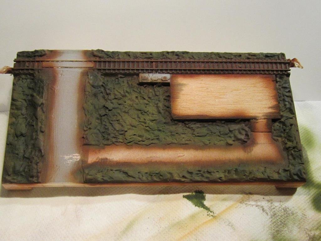

Oggi ho passato il filtro ad olio terra di Cassel, sul olio di Cassel se vorrete utilizzarlo per i filtri dovete fare attenzione alla sua finitura può capitare
di trovare dei tubetti che tenda verso un marrone rossiccio mentre quello che utilizzo è un marrone scuro quasi nero, specialmente con case meno note.
Appena l'essenza di petrolio sarà evaporata lasciando il colore ben secco vedrò se ci saranno alcuni ritocchi da fare.
