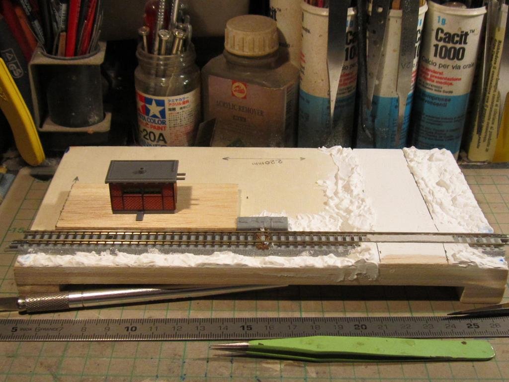

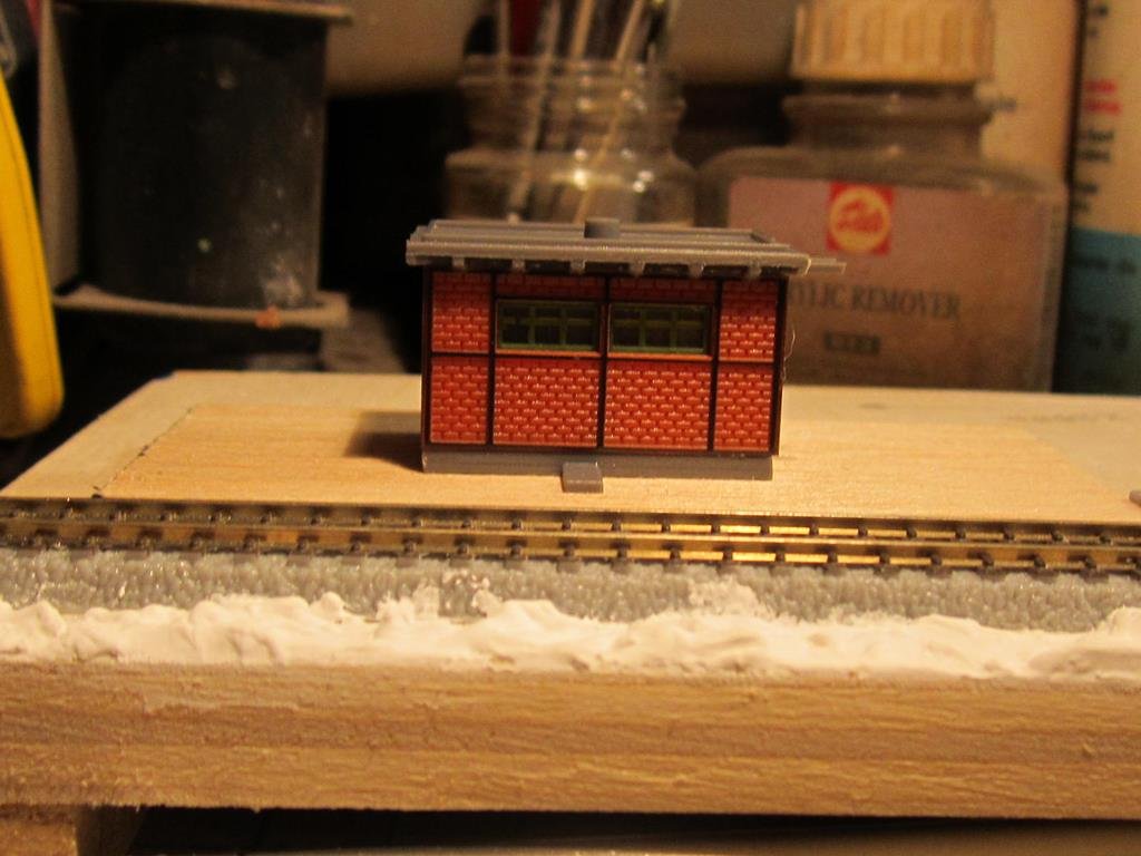

Finalmente torniamo a lavorare sul modulo alimentazione arrivata la cabina rialzata del posto di blocco realizzata dalla Faller https://www.1zu220-shop.de/Faller/Falle ... 18164.html una alternativa interessante da mettere accanto al P.L al posto della solita casetta del casellante.
Visto che siamo vicini BUON Natale a tutti
Ovviamente le foto inizio montaggio della cabina

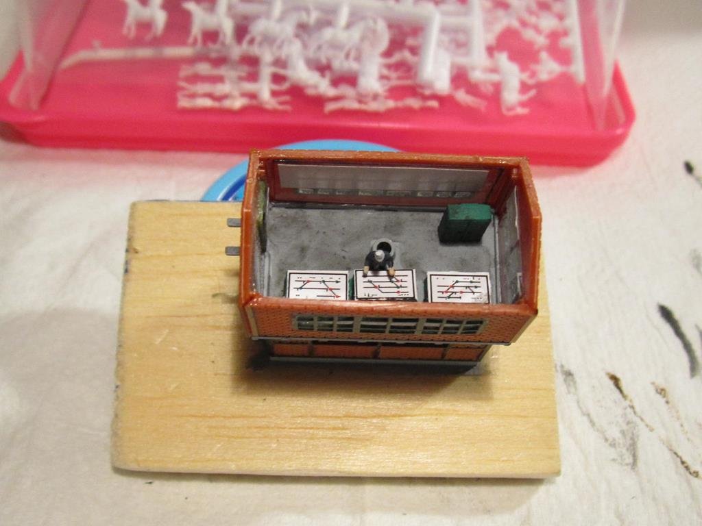

Per contro invece troviamo dei bei dettagli come la riproduzione della saletta comando con le tre consolle è l'armadio elettrico, si anno le riproduzioni grafiche dei quadri sinottici da incollare alle consolle . In più un utile tubetto di ottone con sede forata per poter montare un punto luce al piano superiore. Piacevole per chi ha poca dimestichezza nel dipingere avere la pre coloritura tramite tampografia delle parti in legno sui muri in mattone ( classico graticcio delle case tedesche ), basta una mano di opaco uniforme per avere una bella finitura sulle pareti.

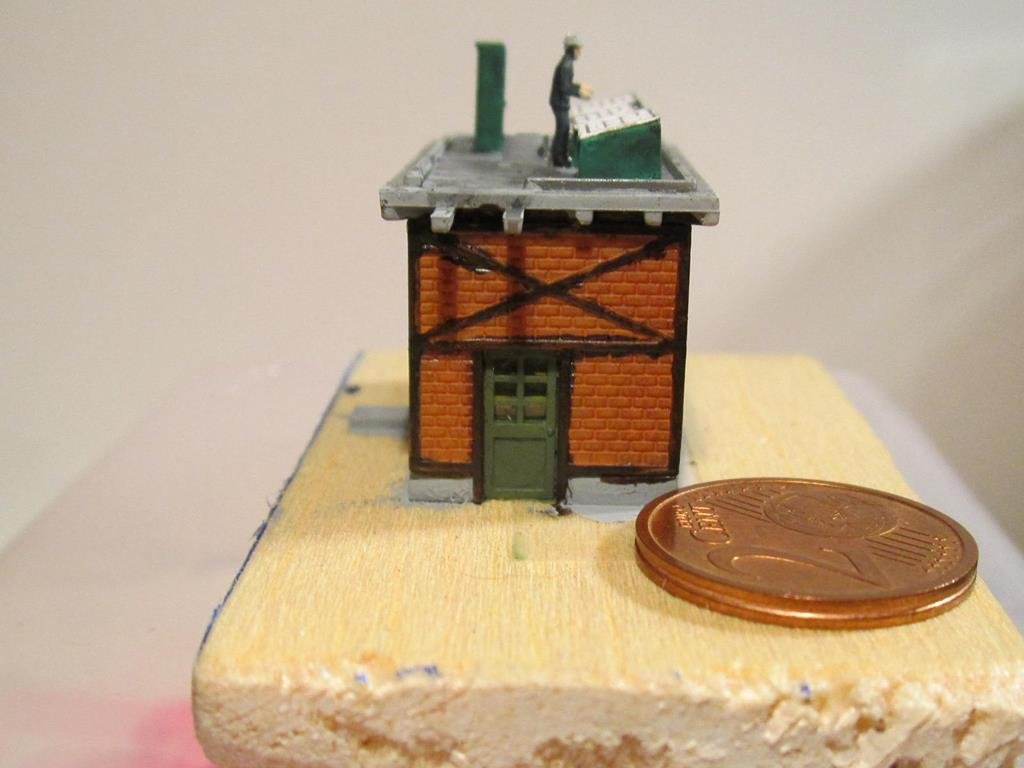

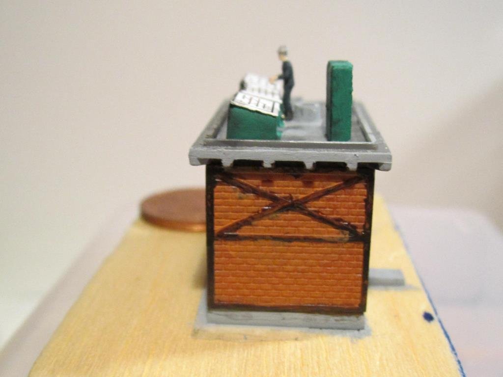

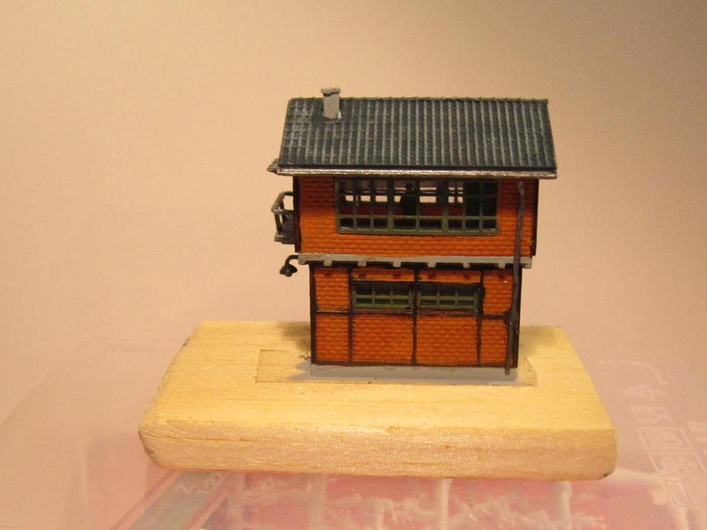

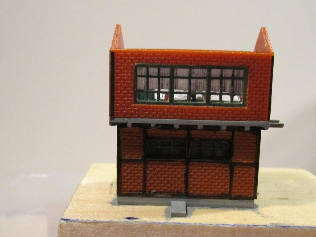

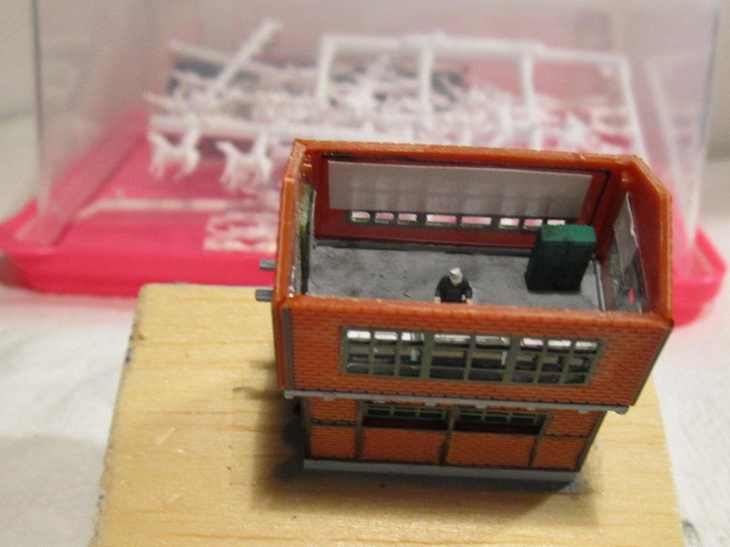

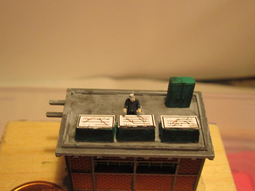

Iniziato a dare i colori base alla parte inferiore della cabina, oltre a montare i particolari interni per la cabina .
Poi toccherà essere assemblata la parte superiore e di conseguenza colorata, infine invecchiamento con tutte le parti assemblate.
Per la grandezza del modello in base alla scala la parte pittorica richiede un notevole dispendio di tempo per i particolari minuti, ma non posso lasciare il modello con i colori base delle plastiche tendenti al lucido irreali , poi non si potrebbe nemmeno fare un po di invecchiamento

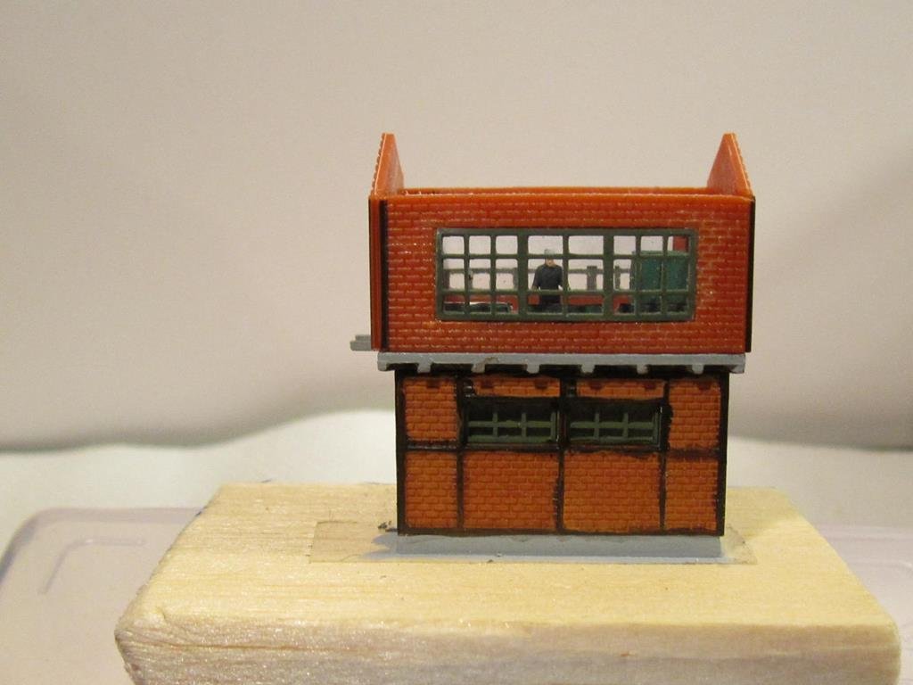

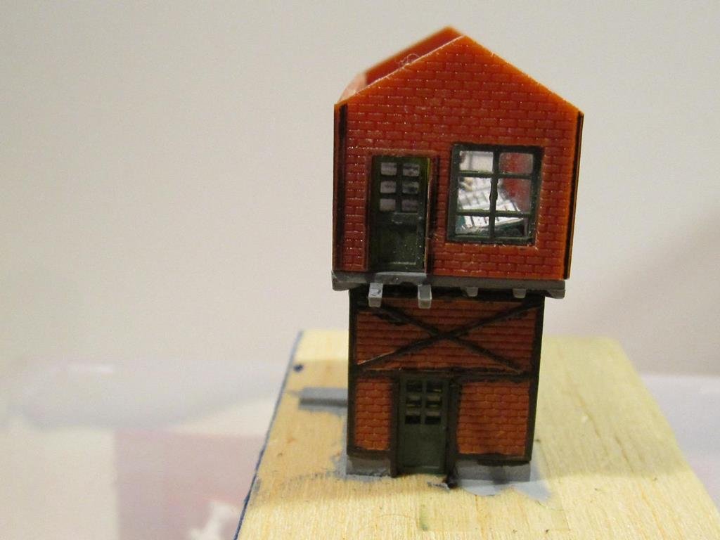

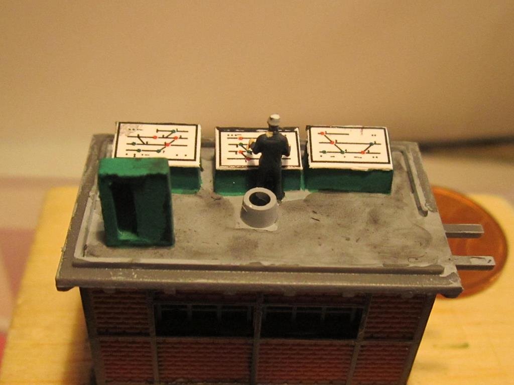

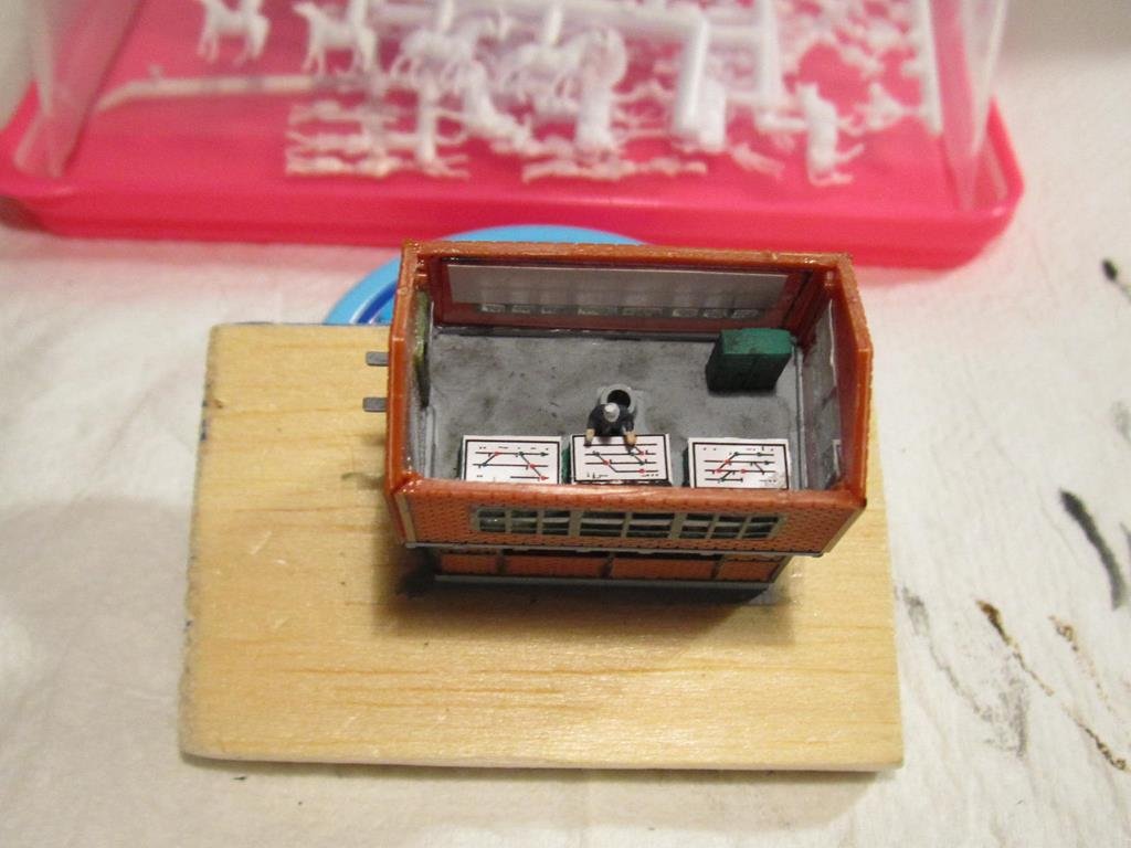

Terminato la parte interna sono passato alle pareti del piano superiore, per meglio far aderire i vetri ( ritagliati da foglio di plastica trasparente ) al graticcio delle finestre e finestroni ho dovuto limare il graticcio troppo spesso che non permetteva una posa ben in piano. Con questo lavoro di finitura si ha una buona visione della parte interna visibile. Inoltre come foto tratte dal web sono state posizionate dei simulacri in carta per simulare le tende su alcune finestre. Una volta che le pareti saranno ben incollate passerò a dare i colori base sulla parte esterna visto che internamente non sono visibili.
Incredibilmente un piccolo edificio come questo in lavorazione porta via molto tempo nelle rifiniture, MHA forse sono troppo pignolo :roll:

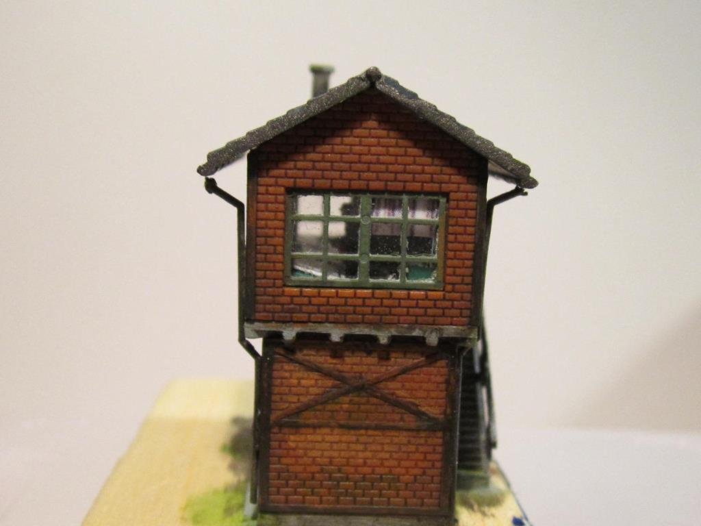

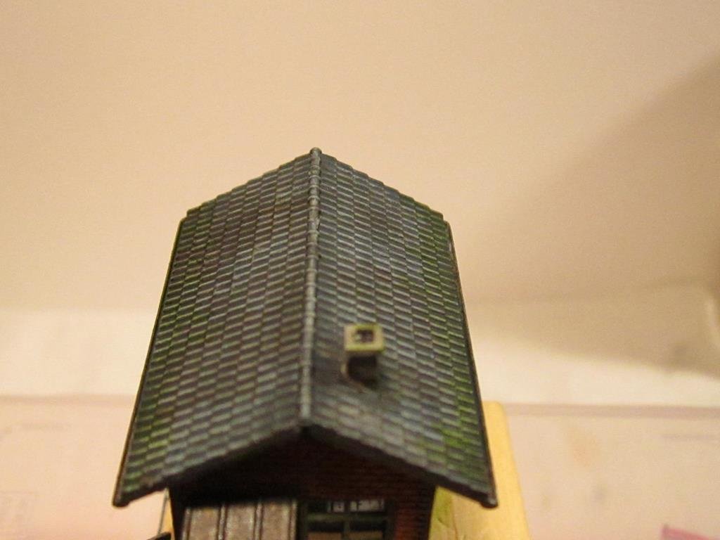

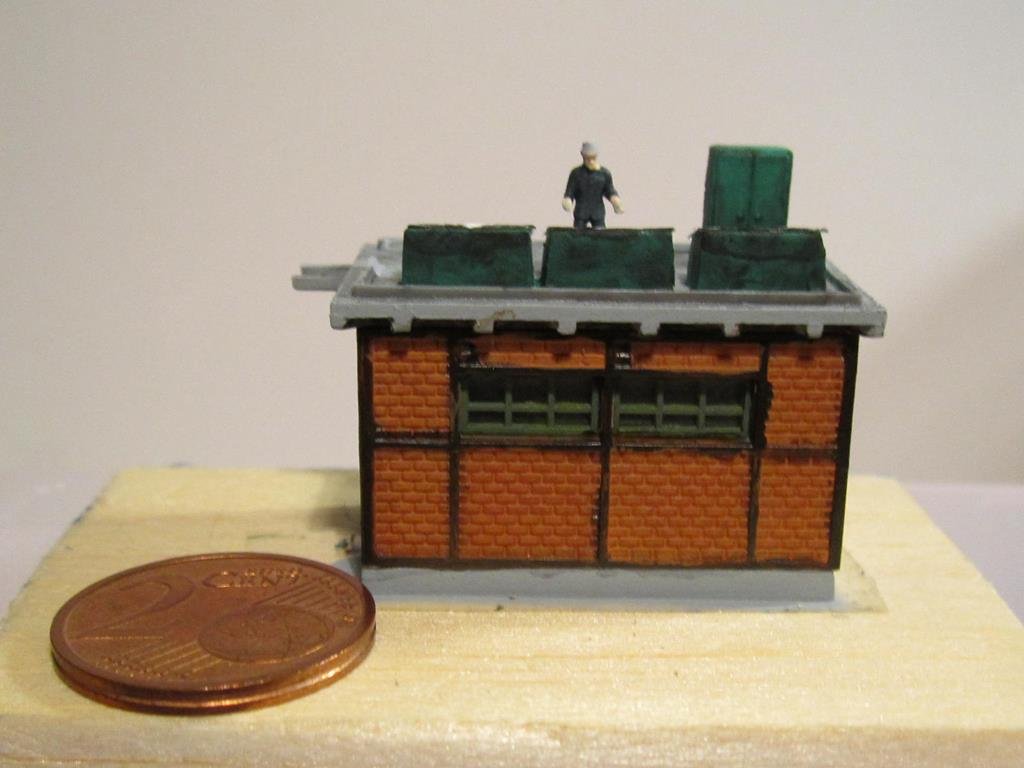

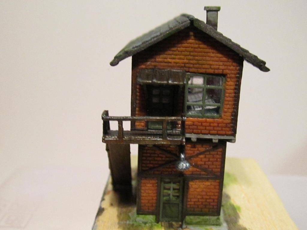

#468 Messaggio da v200 »
Causa le festività natalizie, impegni vari ed uno stop forzato per problemi di salute finalmente ho potuto riprendere i lavori sulla cabina, sono stati montati tutti i particolari, dipinti nei colori base con alcune leggere lumeggiature per poi ricevere i filtri di invecchiamento.
Spero in questi giorni di finirla per poi passare al terreno.

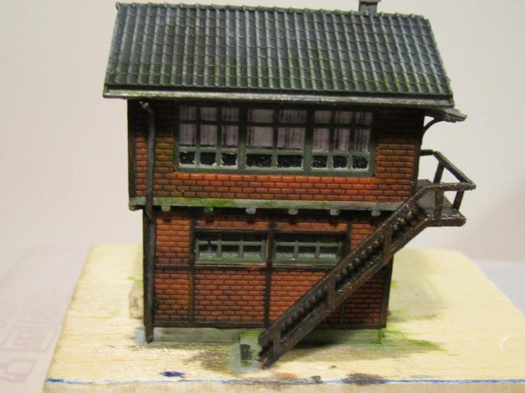

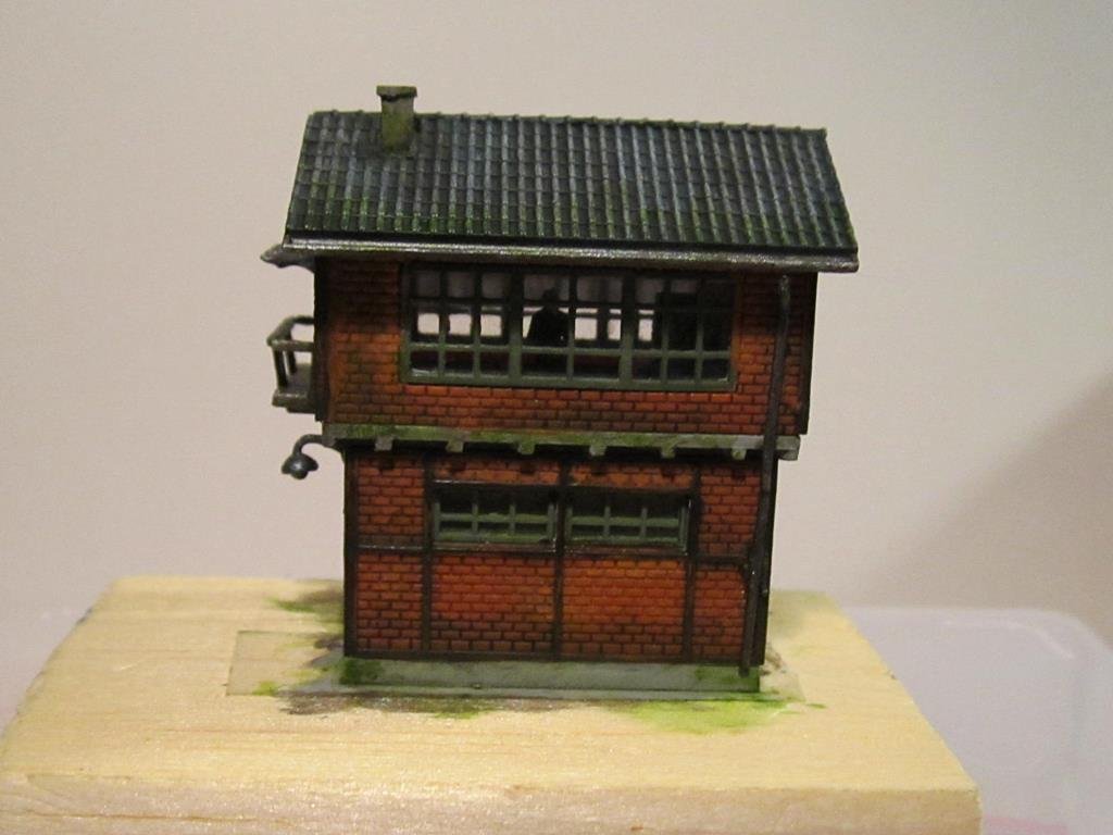

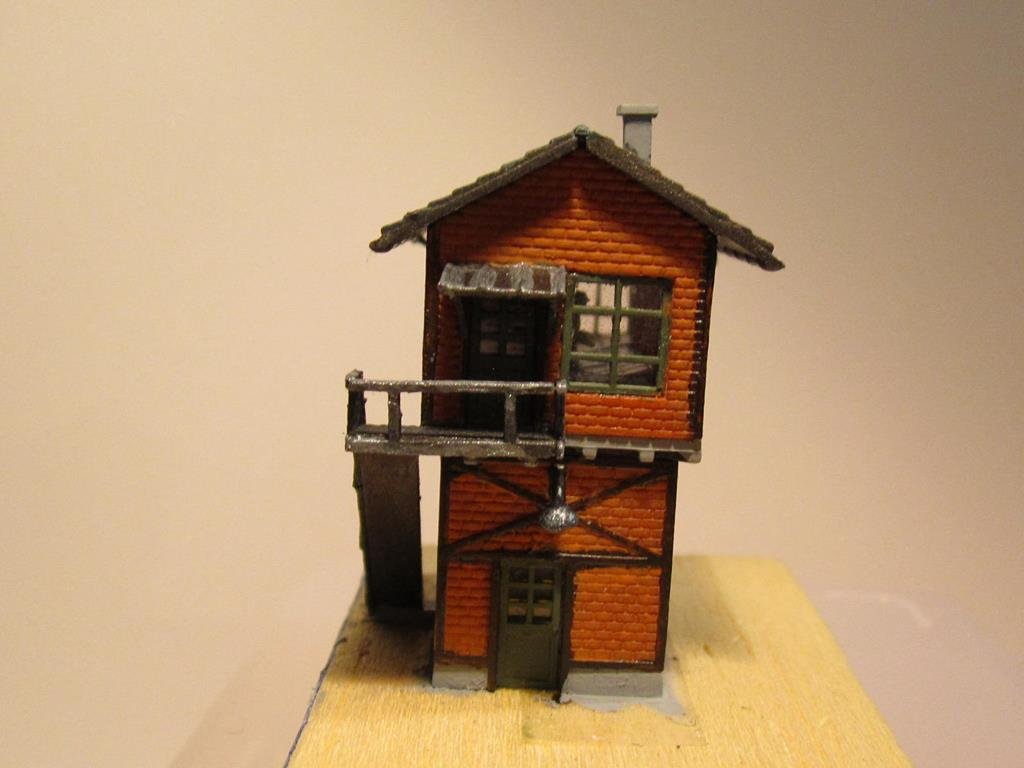

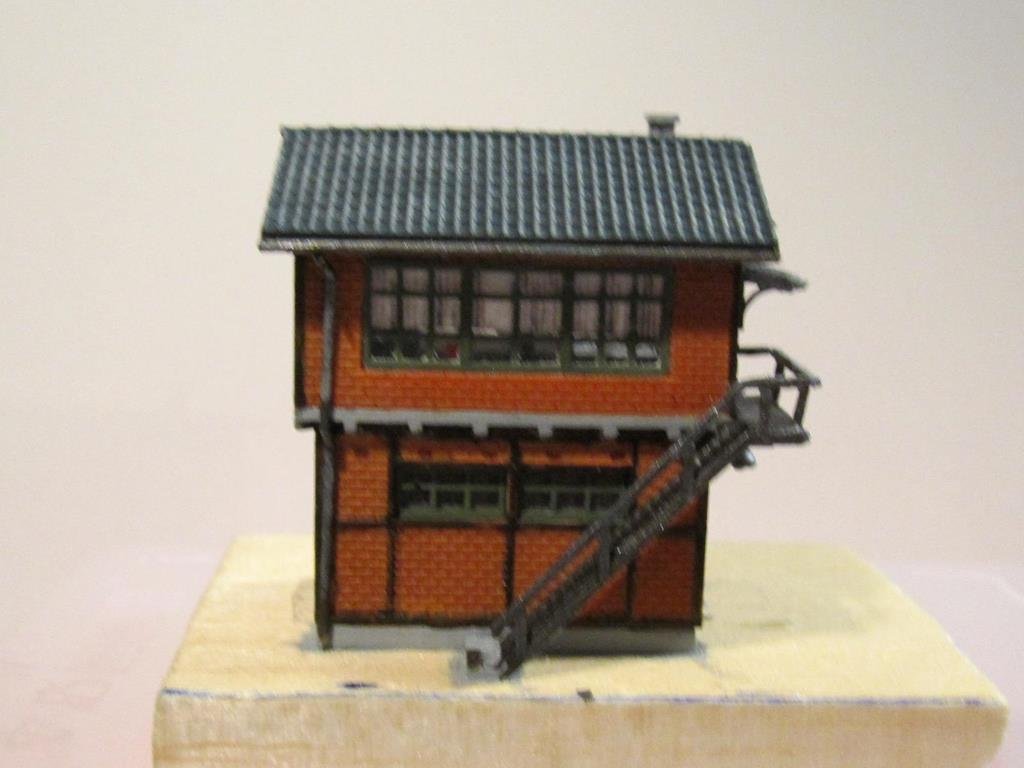

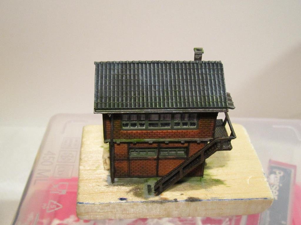

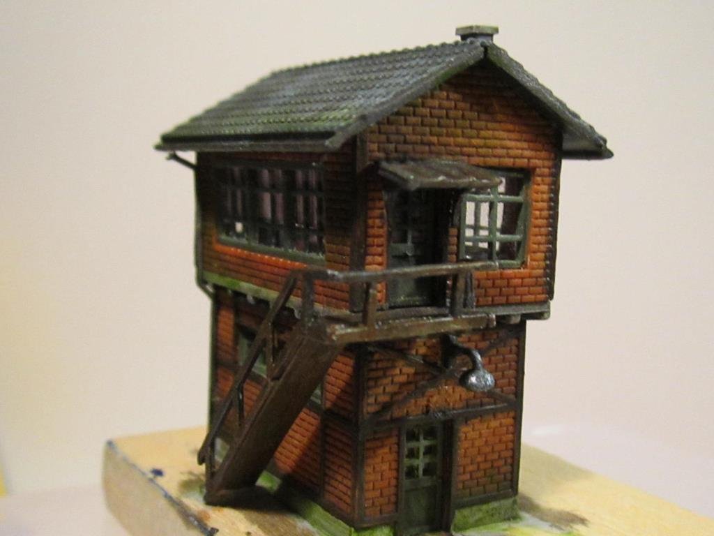

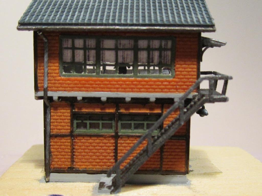

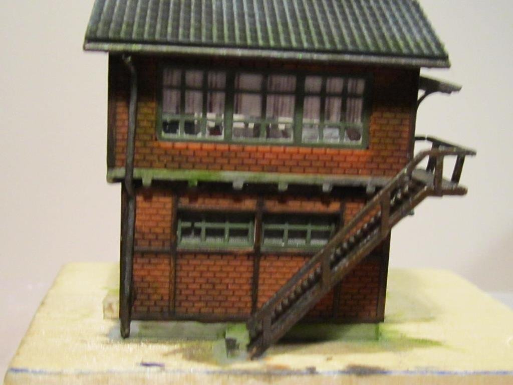

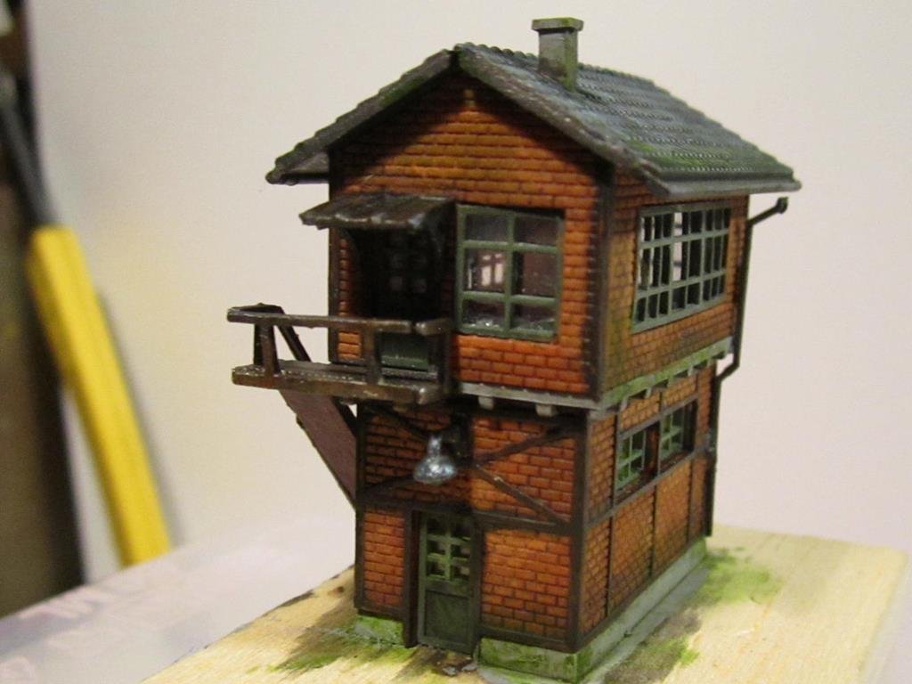

#473 Messaggio da v200 »
Finalmente con l'invecchiamento anche questo piccolo edificio è terminato, pronto per essere posizionato sul modulo.
Anche se di ridotte dimensioni questo kit mi ha portato via un bel po di tempo ma ne è valsa la pena visto la collocazione sul modulo.

#475 Messaggio da v200 »
[98] grazie Masssy, questo piccolo edificio un classico delle ferrovie tedesche fa la sua figura sui plastici sia in stazione che piena linea. Occupando poco posto rimane un ottimo fabbricato adatto a riempire quelle aree ridotte che se scoperte non danno una bella impressione
