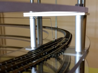

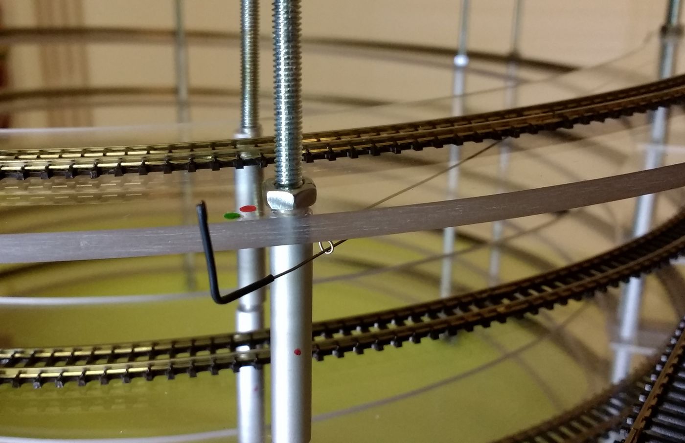

Ho finito di montare il comando a distanza per il deviatoio che sta sul lato poco accessibile della spira, quello che ho dovuto arretrare per raddrizzare la S sulla stazione intermedia.
L'ho fatto con un filo di acciaio molto flessibile, per non forzare troppo sull'anellino saldato sulla levetta del deviatoio (a forza di comandarlo col dito, la saldatura aveva ceduto).
Ora posso di nuovo salire con la costruzione.

#152 Messaggio da v200 »
La soluzione di attivare i deviatoi con leveraggi è caduta in disuso ma sui mini plastici rimane una soluzione ottimale. Sempre ingegnose le tue trovate.

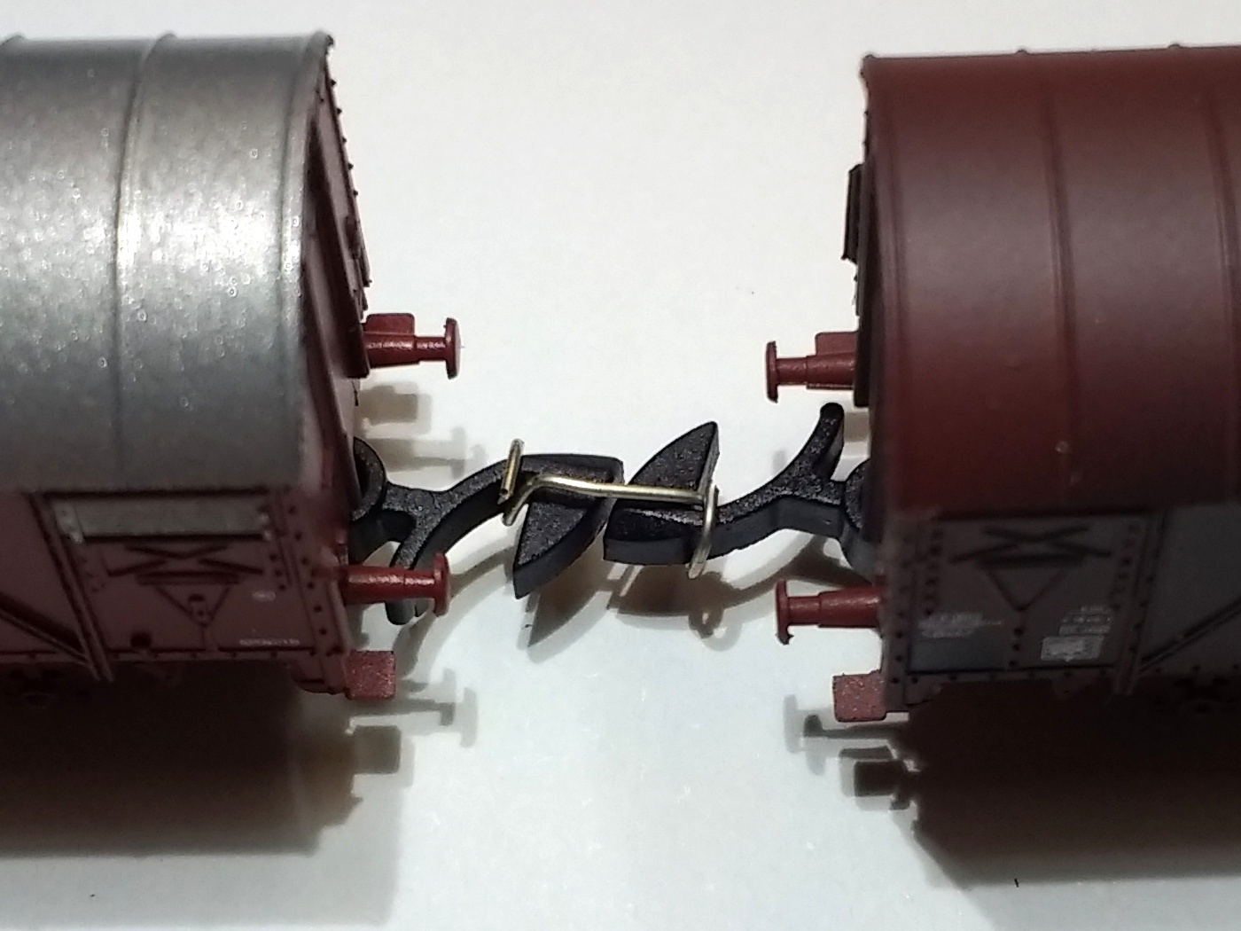

Riguardo ai ganci lunghi, qualche tempo fa avevo fatto una prova:
Praticamente è un gancio fisso, un po' troppo lungo, ma funzionava bene.

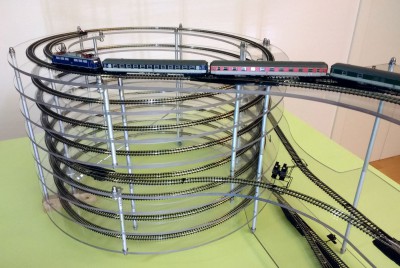

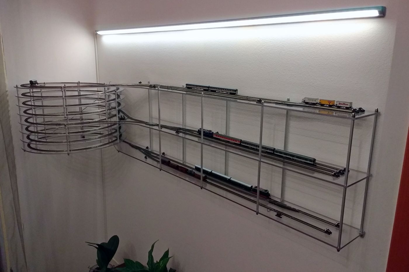

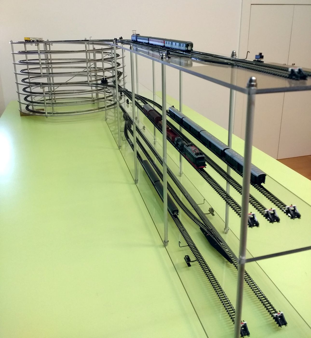

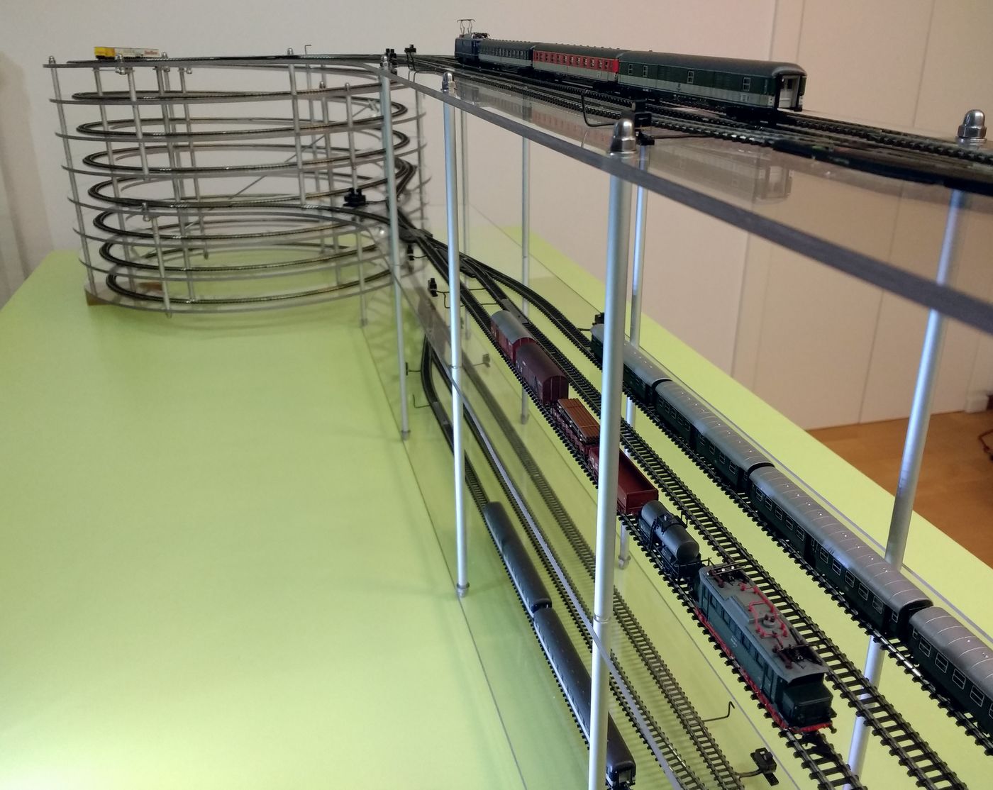

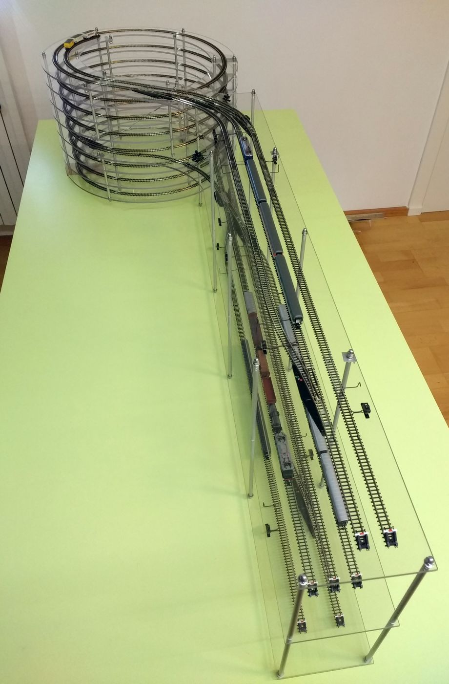

Ho montato l'ultimo livello, la stazione superiore, e mancano ancora alcuni particolari da sistemare, ma non ho resistito a metterci tutti i miei treni e fargli delle foto:
Re: Progetto Zen scala Z/1:220
#156 Messaggio da v200 »
Accidenti una vista impressionante, un bel impatto visivo [99] :wink:
Messaggi: 1107
Città: belgioioso
#157 Messaggio da robiravasi62 »
Bellissimo
Messaggi: 15821
#158 Messaggio da MrMassy86 »
Veramente molto bello, complimenti!!!
#159 Messaggio da matteob »
Stupendo! Proprio da vetrina! Mi sa che se lo faccio anch'io con questo sistema, mia moglie mi lascia tenere il plastico in casa!

#160 Messaggio da Stè56 »
Grazie a tutti.

#162 Messaggio da Stè56 »

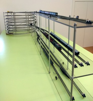

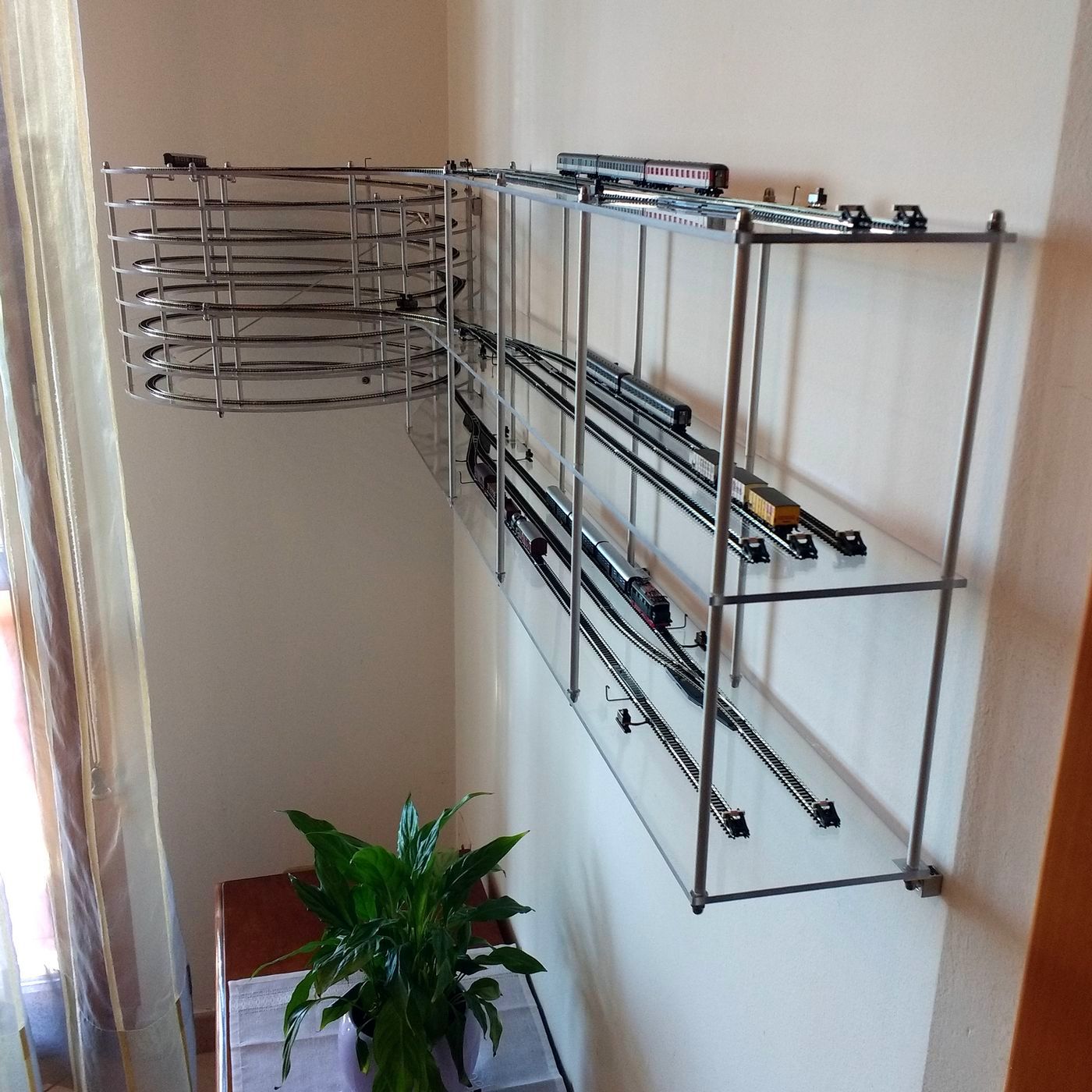

Finalmente ho montato il plastico sul muro! Mancano soltanto dei faretti per illuminare il tutto:
Ecco come funziona:
https://youtu.be/EsSSlzf-cgs
P.s.: Sto già progettando il secondo plastico, per il prossimo inverno. Sarà molto diverso.
#167 Messaggio da Stè56 »
Ho aggiunto anche l'illuminazione: basta solo una barra led sopra, perché è tutto trasparente. Poi, così l'insieme è più proporzionato.
#168 Messaggio da v200 »
Ottima soluzione, molto elegante

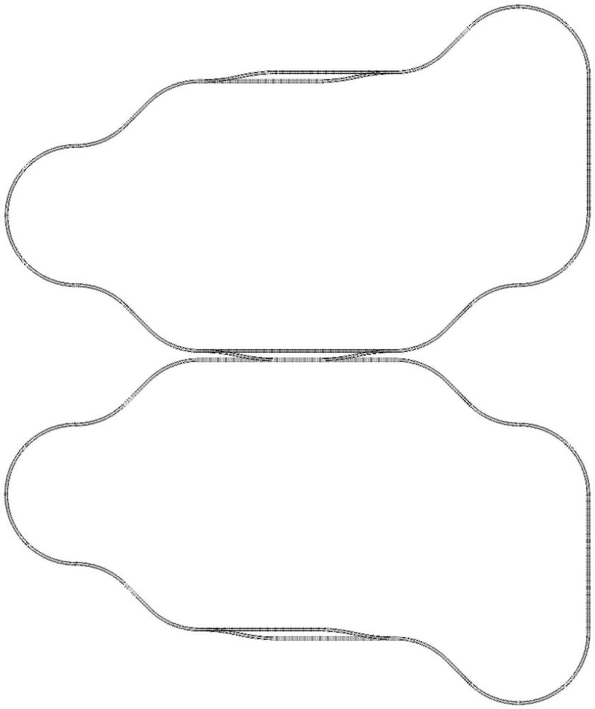

#175 Messaggio da Stè56 »

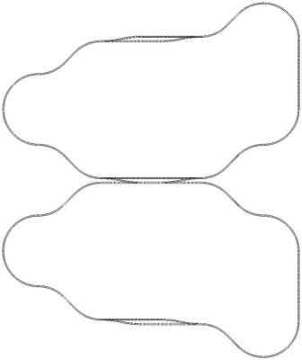

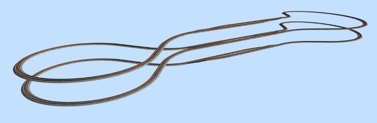

Mentre sto reperendo il materiale per un mio progetto di micro-moduli :wink:, ho sviluppato un altro circuito per il Progetto Zen: l'ho battezzato "Ottovolante".
Non ha stazioni di testa come l'altro, ma solo passanti. Nello schema qui sotto (semplificato) ce ne sono tre.
Vista 3d:
Pianta:
Schema appiattito:
Nota: Tra le stazioni si devono aggiungere alcune spire.
Si tratta di due anelli interconnessi, ma se ne possono aggiungere all'infinito.
