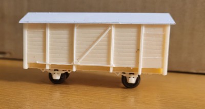

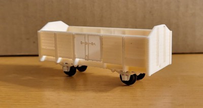

Visto che questo filetto e' un po' fermo da qualche tempo cosi' come fermo sono stato io,
eccovi il mio ultimo prodotto fresco di stampa da rifinire e verniciare.
Si tratta del carro di tipo P dell FEA con sediolino per il frenatore.
Materiale: resina ABS like della Sunlu: ha risolto quasi tutti i miei problemi precedenti.
Da verniciare in grigio con ferramenta in nero.
Non so se fare il tavolato in vero legno visto che poi sara' nascosto dei vari carichi di pietrisco.
A breve gli altri cinque tipi
ora ha funzionato tutto senza fare nulla. Boh?

Molto carini e ben fatti
Ora aspetto la colorazione

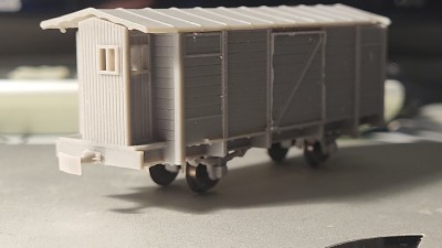

Fresci freschi di stampata ecco i prototipi dei carri L ed Lg.
La colorazione la faro' in blocco quando avro' terminato anche gli F
Antonello

Antonello i respingenti sono pezzi stampati a parte e poi riportati sul modello?
In pratica ne viene fuori un bel convoglio merci per lo scartamento ridotto di casa nostra, una rarità nel panorama ferromodellistico italiano che vede sporadici impianti casalinghi che adottano i binari a scartamento ridotto.

Si, i respingenti sono stampati a parte per avere ricambi facilmente sostituibili se qualcuno si spezzasse.
Devo realizzare un paio di convogli con il loro locomotore e due tre carri per stazione (sono 5) da lasciare sui tronchini.
Gli assali sono Bemo; per i ganci sto sperimentando.

Quanto alla riproduzione del tavolato, credo sia opportuno riprodurlo sui carri pianale o aperti anche se poi viene riprodotto il carico, mentre su quelli chiusi a meno di non volerli tenete aperti si puó soprassedere.
Per l'eventuale zavorra?
La stampa 3D mi ha da sempre incuriosito e apprezzo molto chi pubblica qui sul nostro forum, tra l'altro l unico a dedicare una sezione apposita,, propri progetti.

Ecco il prototipo del carro F con garitta,
Ci sono alcune cosette da sistemare e una scartavetratina ai bordi del tetto, in attesa di vedere come viene stamapdolo in un pezzo unico

#15 Messaggio da ho_master »
Come appesantersi i carri, se previsto
30 35 grammi per carro: ho un sacco di materiale proveniente da tipografia che mettero' centrato nei carri chiusi ovvero nascosto sotto il carico di pietrisco nei carri aperti.

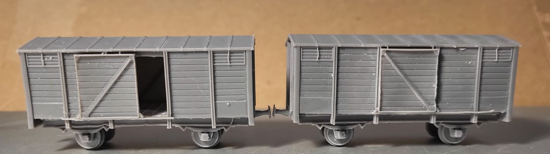

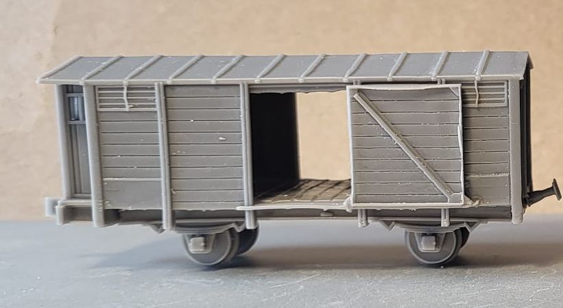

Avevo chiesto a Babbo Natale (la mia Anycubic Mono 7 Pro) di portarmi un po' di carri nuovi e sono stato esaudito.
Le foto macro sono impietose, ma mi guidano perfettamente nel capire cosa irrobustire o limare.
Dopo aver risolto qualche problemino informatico eccomi qui a sottoporvi i primi campioni.
Buon inizio, Antonello
PS Ora tetto e tavolato sono stampati insieme con la cassa. Nella fretta di far le foto non ho inserito bene il telaio e il respingente.
Chi di voi ha qualche consiglio sul come dipingere in nero le ferramente senza sbavare troppo?
