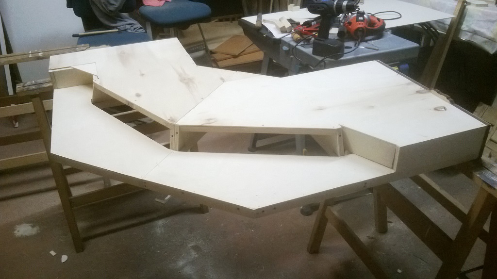

E' stata appaltata la tratta del faro di Caprazoppa e sono iniziati i primi lavori strutturali, vi alleghiamo le prime foto![]()
188,47 KB
165,07 KB
Tempo permettendo e nel rispetto dei tempi previsti, a breve pubblicheremo ulteriori foto del work in progress
Massimo e Diego
Ottimo lavoro, sta nascendo un modulo perfeTTo

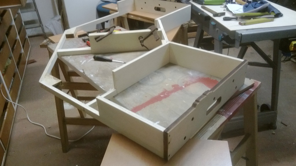

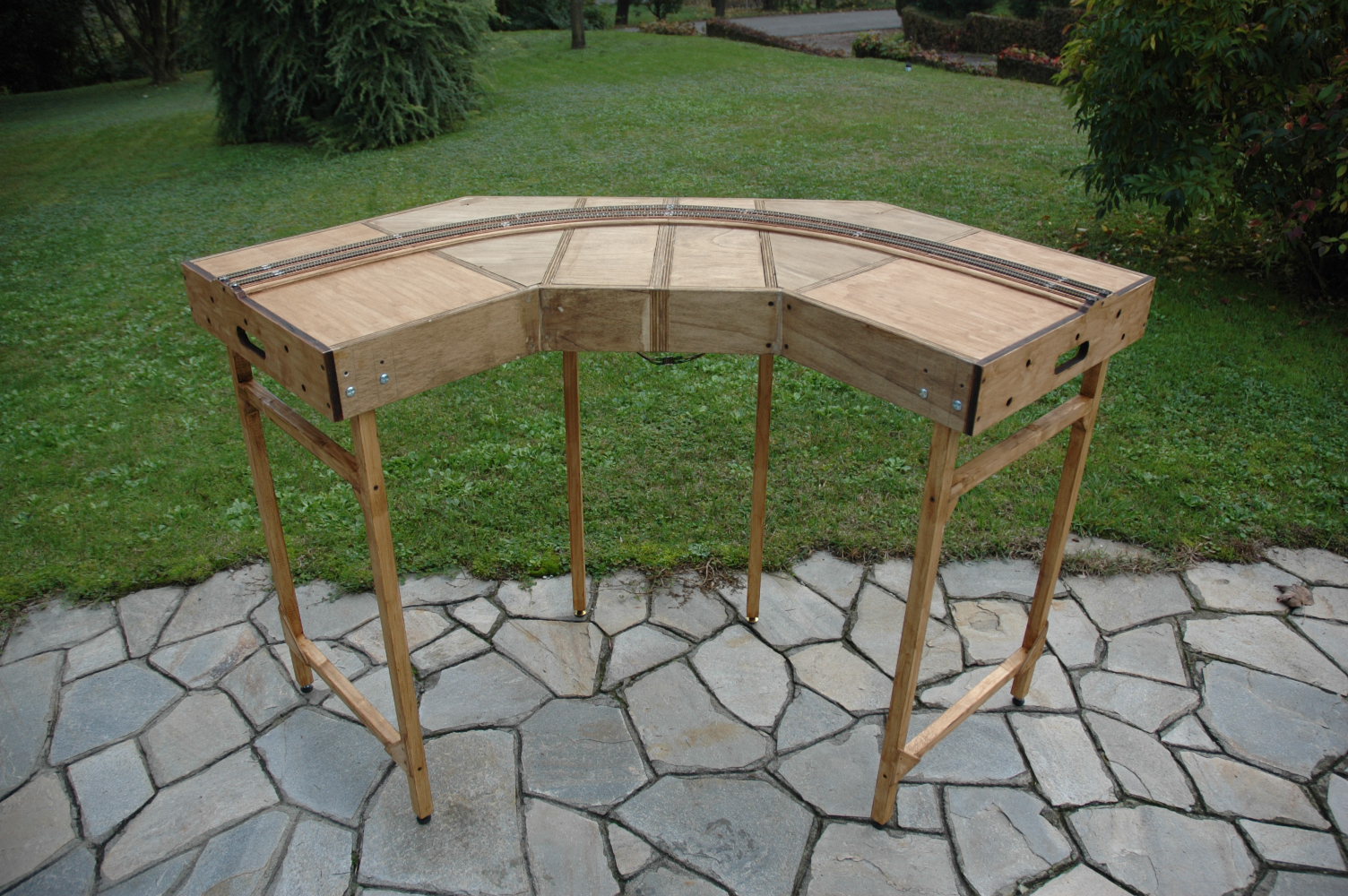

badmax28 ha scritto:
Grazie a tutti, una domanda che vorremmo sottoporre a chi ha già fatto dei moduli, riguarda il materiale che avete usato per le gambe dei moduli........misure materiali ecc.

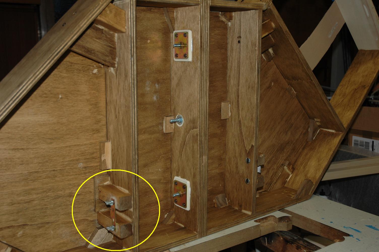

Per le gambe dei moduli ho usato dei listelli di legno con spessore 30x30 mm muniti di bussola e piedino regolabile al fondo. Nell'ultimo modulo bipartito ho utilizzato tre gambe per ogni unità, di cui due fissate tra loro.
400,62 KB
L'alloggiamento delle gambe è ottenuto con due tratti dello stesso listello e una barretta dentellata di fissaggio con vite a farfalla.
201,93 KB

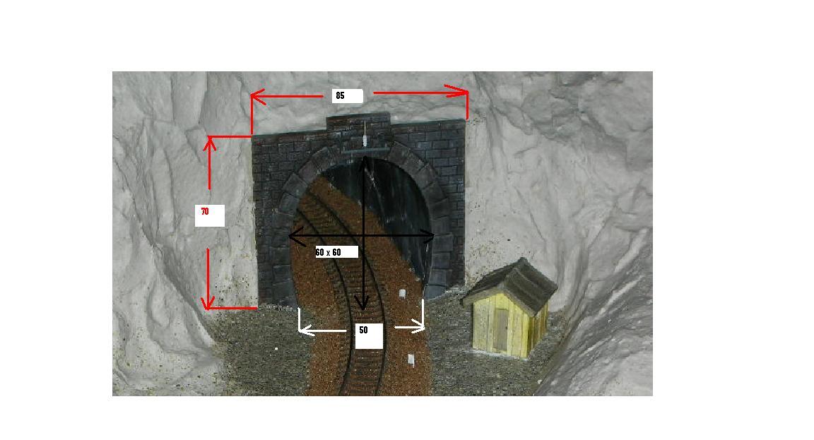

Per le misure dei portali in galleria ho cercato di renderle in questa immagine
72,19 KB

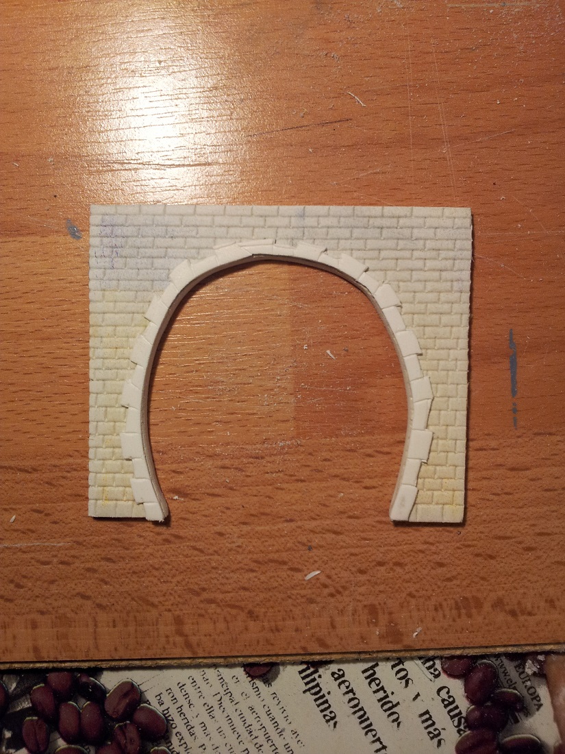

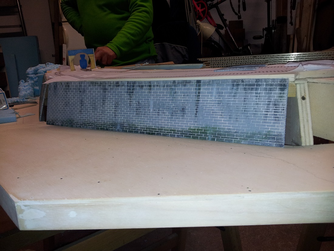

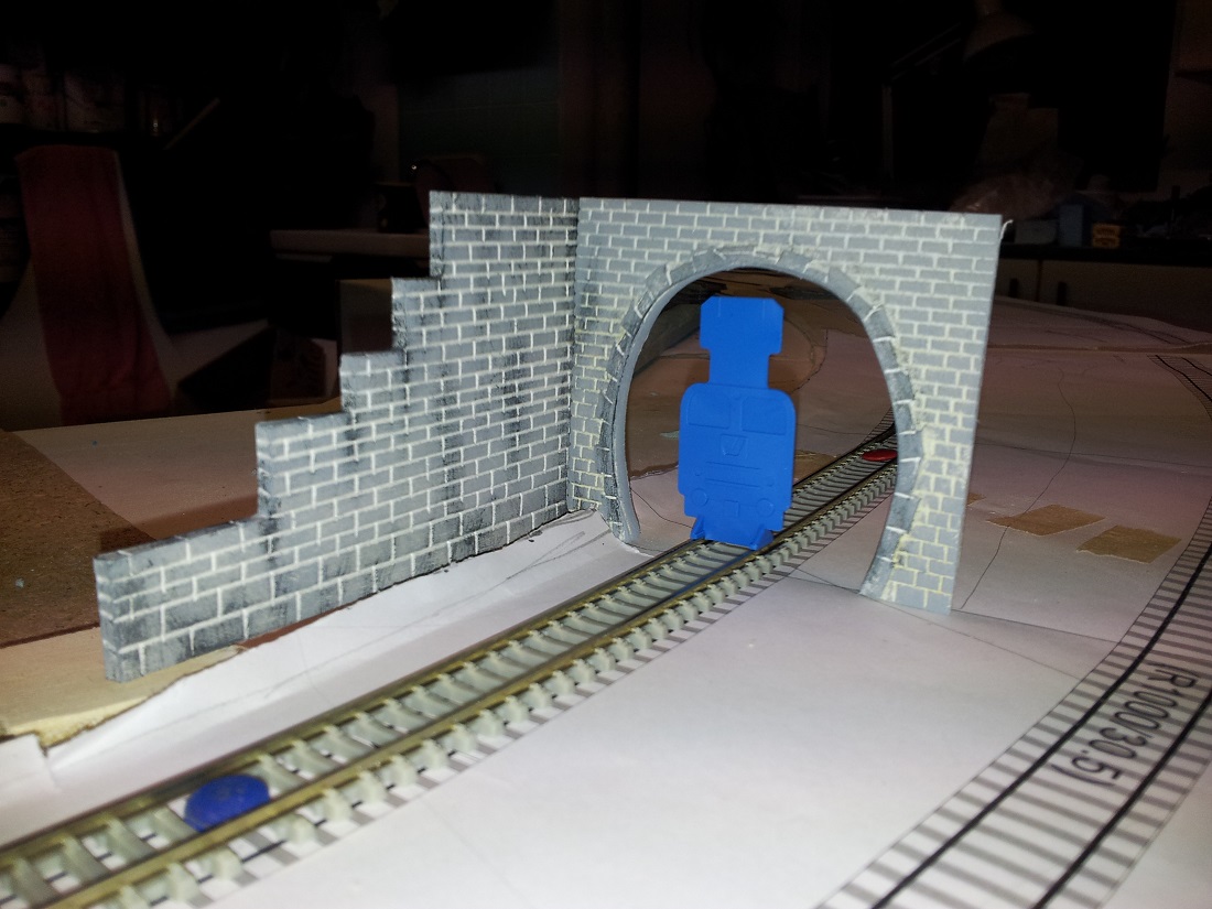

Di seguito il primo portale autocostruito con forex è da rifinire un po' e colorare
408,08 KB

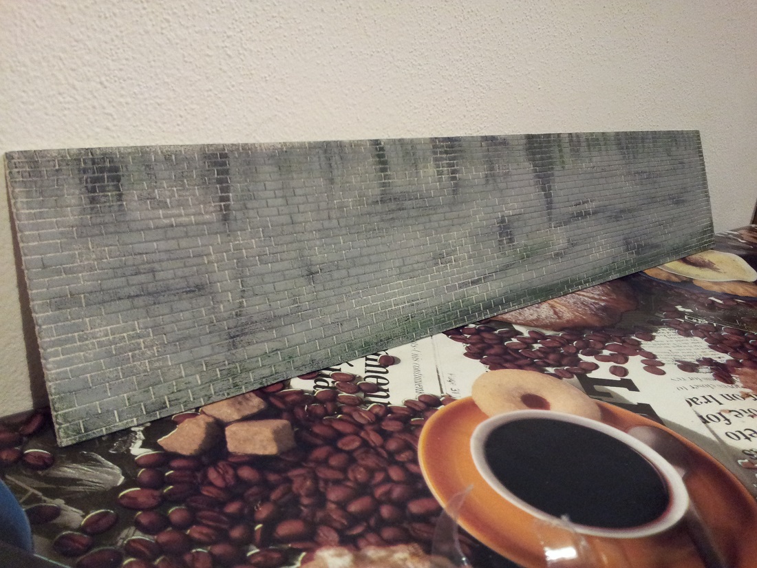

sempre con il forex la realizzazione del primo dei due muri di contenimento che scenderanno a bordo mare, andranno posizionati in corrispondenza dei due fori
330,59 KB

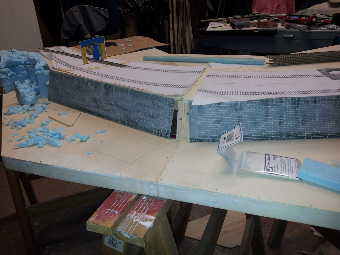

Presi accordi con i dirigenti dell’impresa edile QUATERMAN s.r.l. (quattro mani s.r.l.),
279,31 KB
accordatisi con le maestranze per un’attività lavorativa di 7 giorni su 7, sono iniziati i lavori di approntamento della sede ferroviaria, i muri di contenimento lato mare e lo studio della galleria del binario pari
214,35 KB

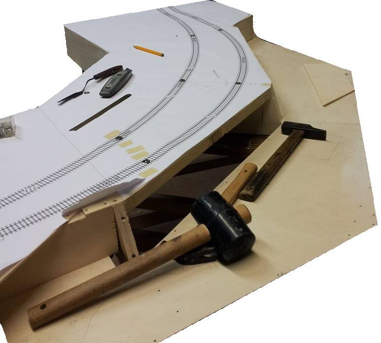

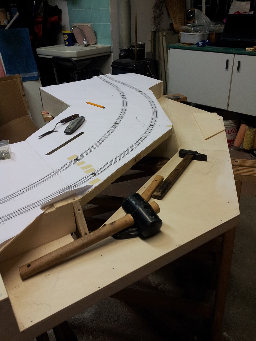

Si allegano altre immagini
301,04 KB
262,87 KB
Prossimamente, terminato la costruzione del rilevato e installazione dei due piani di sughero si provvederà all'installazione dei binari che attendiamo dalla Germania (purtroppo).
Nel frattempo Max, socio fondatore della Quaterman, con una propria squadra di ottimi muratori cottimisti, sta preparando le fondamenta per la casa cantoniera
In contemoranea l'altro socio fondatore, Diego sempre con una squadra specializzata di muratori (non cottimisti) ha in fase costruttiva il faro.
Il comunicato stampa termina qui al prossimo aggiornamento.
