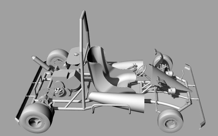

#197 Messaggio da ho_master »
Di disegni utilizzabili sulla stampante 3D non ne ho trovati finora tranne uno
https://grabcad.com/library/go-kart-cus ... Design.IGS
ci vuole un CAD 3D per aprirlo
42,36 KB
Tenete presente che un disegno in 3D per stampante 3D non e' la stessa cosa di un disegno tridimensionale da mostrare a video in quanto tutte le parti del disegno devono risultare 'chiuse' ('watertight' dicono i sacri testi ) .
Non e' difficilissimo, una volta sbattutaci la testa.
Dal disegno allegato si vede che il grosso della struttura e' tubolare per cui si potrebbe realizzare con filo d'ottone saldato lasciando al disegno il compito di realizzare sedile, motore, ruote etc a meno che non trovate il disegno di un kart tutto carenato.
Buona caccia, Antonello

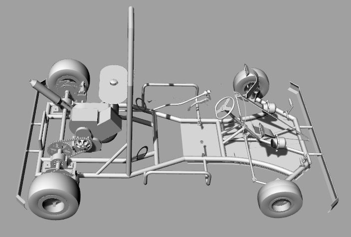

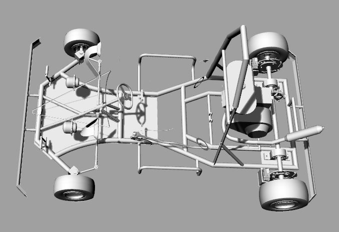

#199 Messaggio da ho_master »
Per divertimento ho eliminato sedile e carenature
42,96 KB
47,16 KB
Per il pilota provare a modificare un fantino ?
Antonello
