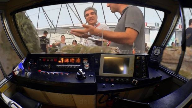

Come accennato nella discussione su Novegro, il massimo sarebbe realizzare una cosa del genere con le riprese... in cabina.
Sapete come si fa?

è un montaggio video inserendo una immagine dell'interno di una cabina reale e poi con un programma di editing vengono mixate le due immagini

Si utilizza una microcamera on-board in HD a batterie inserita dentro la loco. Ce ne sono di molti modelli. esempio:
http://www.portigliatti.it/telecamera_on-board.html
Per gli interni che vedi hanno utilizzato una skin modificabile dal programmino che hanno utilizzato per il montaggio del video.
Matteo

Il meccanismo mi è chiaro ma non so dove recuperare l'immagine della loco reale e come fare a sovrapporla nel video.
Re: Videomontaggio dalla cabina del treno
#5 Messaggio da sal727 »
guardando meglio l'immagine sembra sia stata presa da uno dei programmi virtuali di guida treni, ma cercando in rete una immagine di interno si può tranquillamente trovare, per esemio nei video che pubblicizzano i nuovi treni, poi si elabora con un programma di paint togliendo le immagini reali dell'esterno e successivamente con un programma di editing video si sovrappone ad un video raelizzato.

Per il programma di editing vanno bene tutti es. movie maker che è gratuito, in italiano e non è difficile da usare, per la foto chiara e in alta definizione la vedo un pò dura.. serve qualcuno che lavora nelle ferrovie e ci faccia questo piacere :grin:

<div align="center" id="quote2"><table class="quote"><tr><td class="quotetd"></td></tr><tr><td class="quotetd2"><span class="quotetext">Messaggio di <font color="red">Andrea</font id="red">
Sapete come si fa?
[/quote]
cerrrrto! :wink:
[/quote]

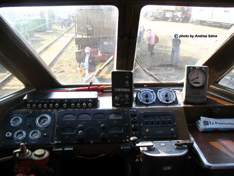

per le immagini, basta la pazienza di trovarne una adatta e modificarla così:
85,62 KB
per far si che dal finestrino si veda il filmato serve un programma di montaggio che permetta l'overlay di 2 tracce video, grossomodo credo che lo facciano tutti, ad esclusione di movie maker.
Questa immagine però non è adatta perche la "finestra" risulta troppo alta e non si vedono i binari... (però si può vedere altro e scatta la domanda :wink: )
45,26 KB
<font color="blue">Ma c'è Adolfo?</font id="blue">

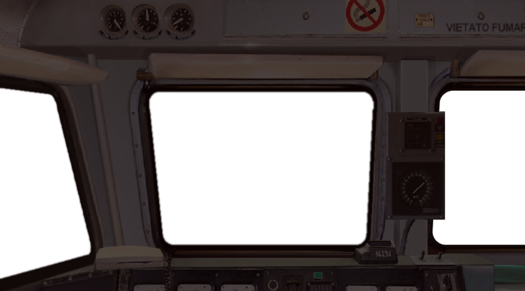

#16 Messaggio da morese »
369,65 KB
644,37 KB
questi sono già trasparenti li ho realizzati al volo e provati non sono - male

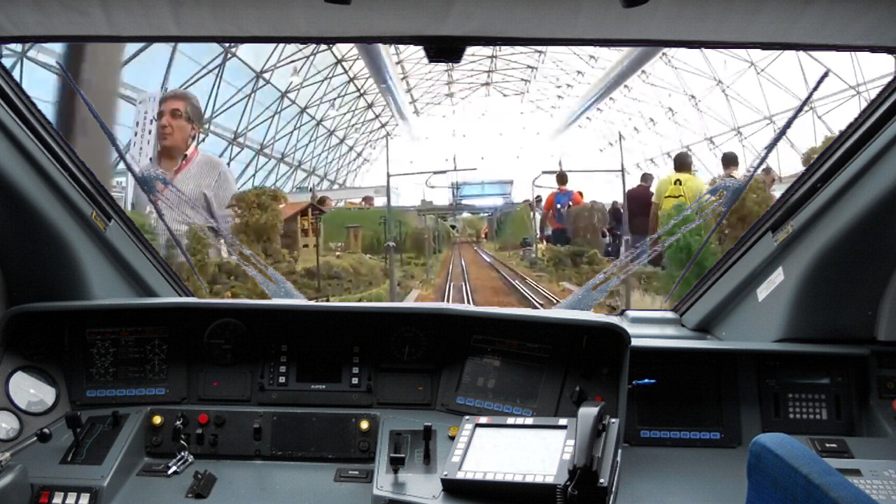

Si può fare di meglio, ma intanto ho fatto questo:

Bene Carlo, abbiamo già fatto progressi. :grin:
Niente male le due immagini proposte da Lorenzo.
In effetto bisognerebbe occultare la parte superiore per nascondere il tetto del capannone.

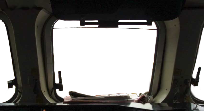

#22 Messaggio da sal727 »

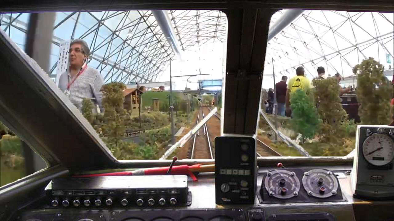

Ho fatto alcune prove veloci con due interni reali recuperati in rete, uno ultima generazione l'altro un po' attempato:
528,62 KB
531,81 KB
posizionati sullo stesso frame, (Adolfo c'è e si vede :grin: ) secondo il mio parere il primo è più adatto allo scopo, il secondo purtroppo ha il montante centrale che limita la visuale.
Avendolo fatto al volo, i tergicristalli sono sfocati e bisogna recuperarli con pazienza, certo che utilizzando le cabine dei simulatori il problema non esiste ma si nota che sono disegni.
La risoluzione video è 1280x720HD

Sicuramente più adatto il primo, peccato che nasconda parecchio la visuale bassa...
Lo scopo principale rimane chiaramente quello di far vedere l'impianto.
E Adolfo, naturalmente!

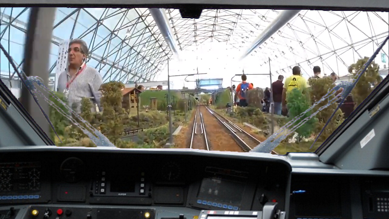

#24 Messaggio da sal727 »
Per la visuale non c'è problema si può abbassare tranquillamente, però sparisce in parte il quadro comando della cabina
#25 Messaggio da sal727 »
Ecco aumentata la visuale:
529,35 KB
