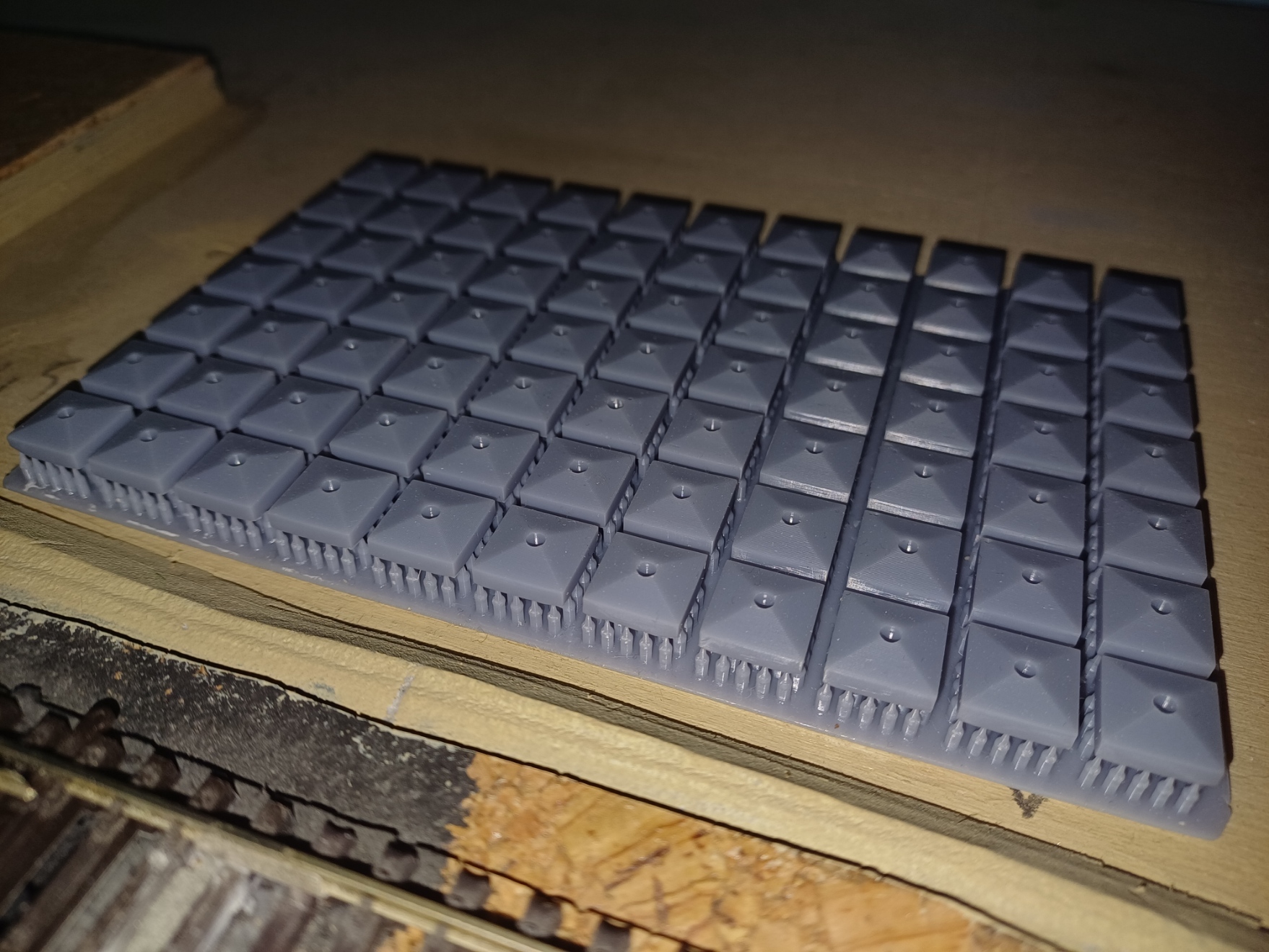

Preparati anche i plinti per i pali della linea aerea in stampa 3D:
Plinti in scala TT
Plinti in scala TT
Da veniciare e posare sui moduli.

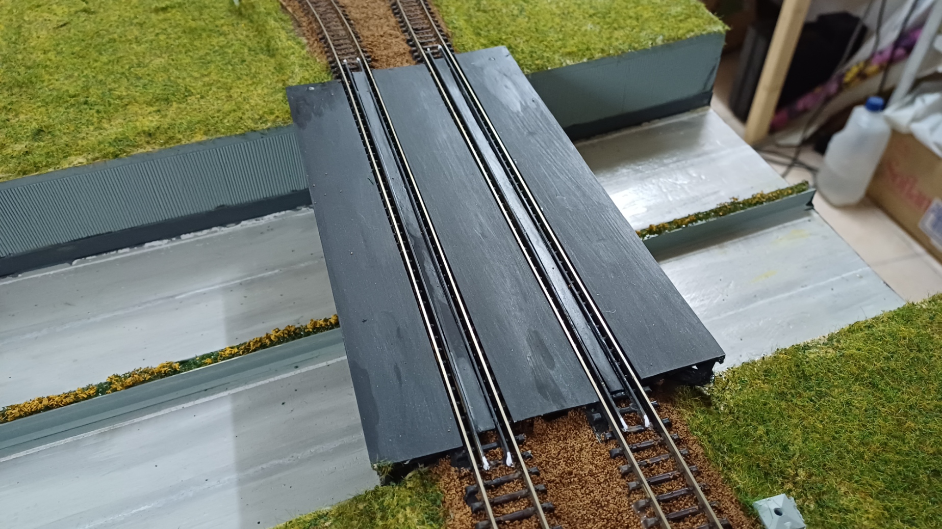

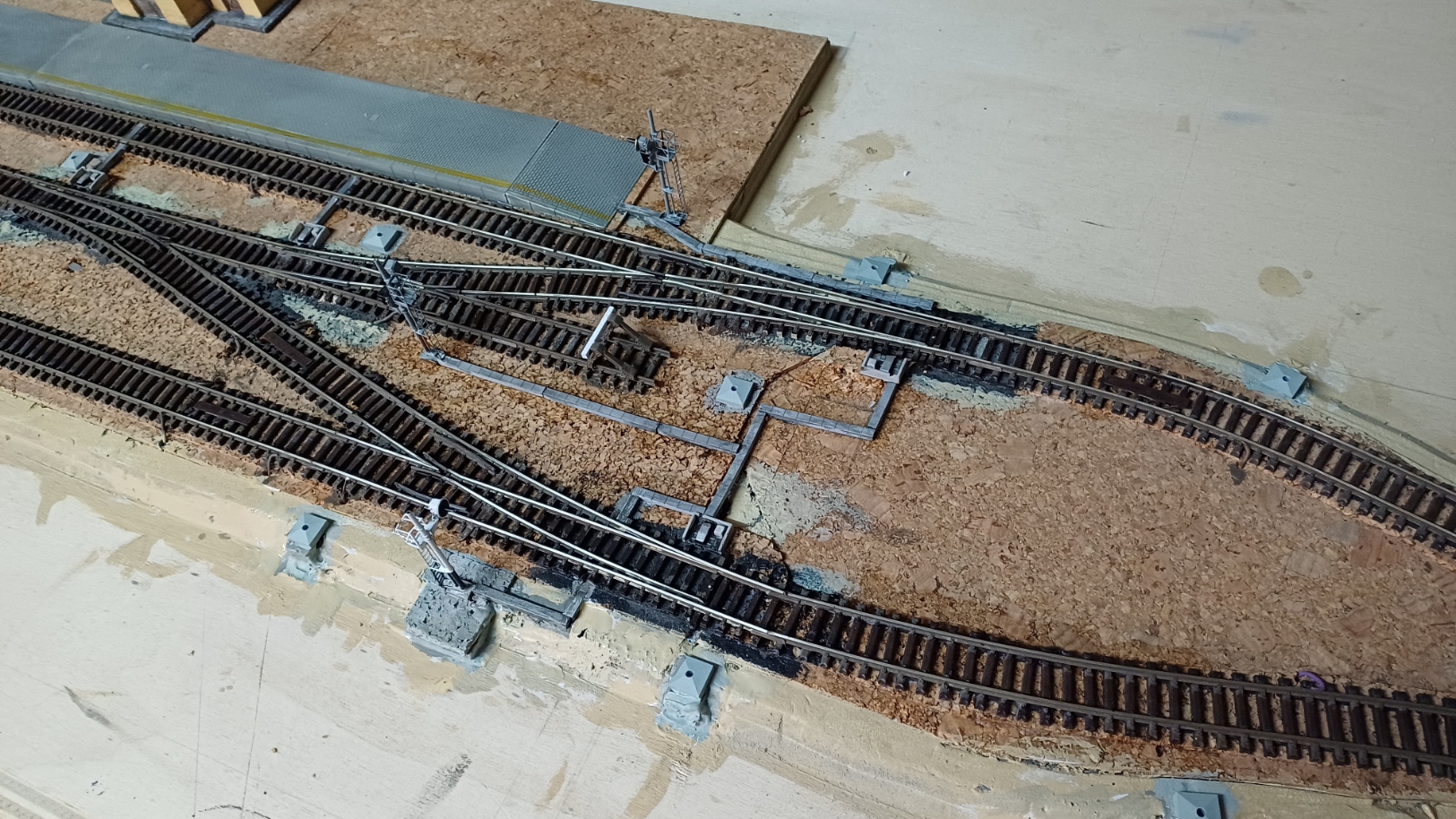

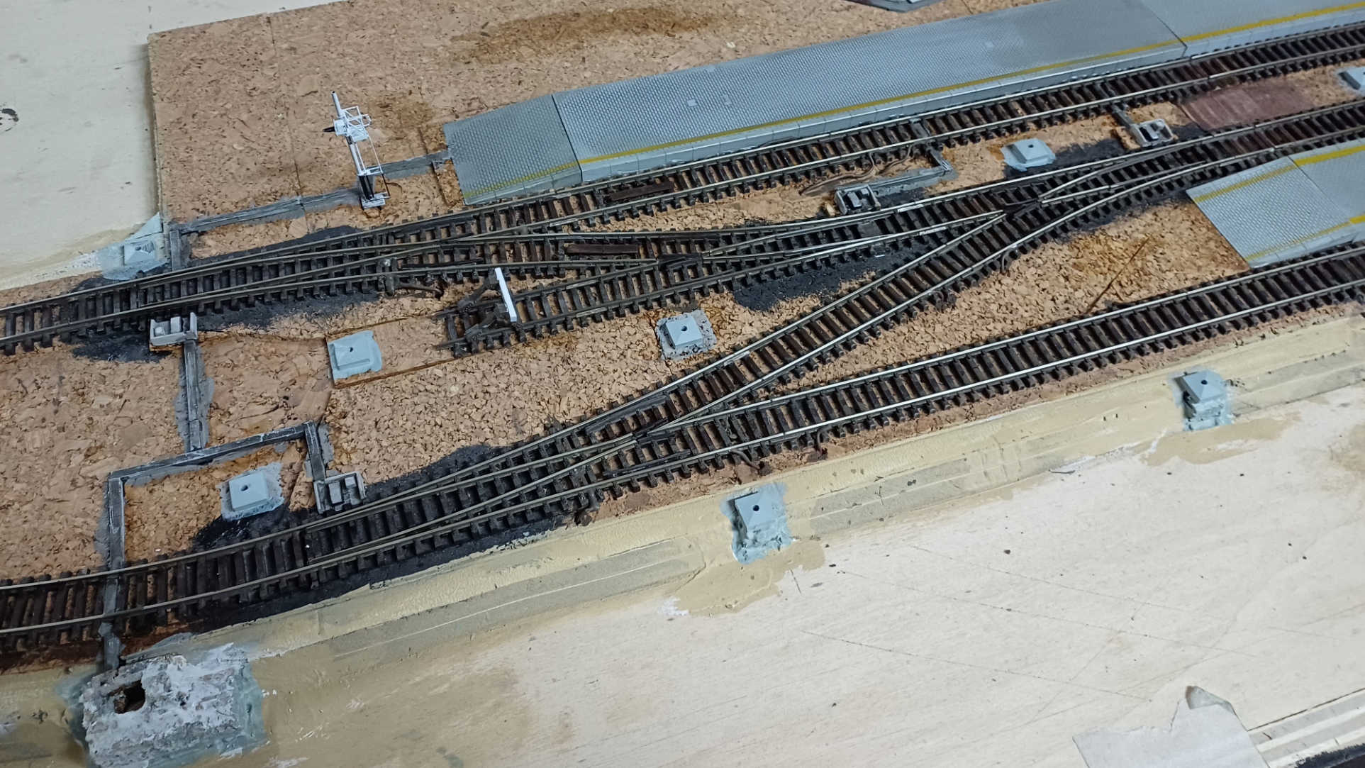

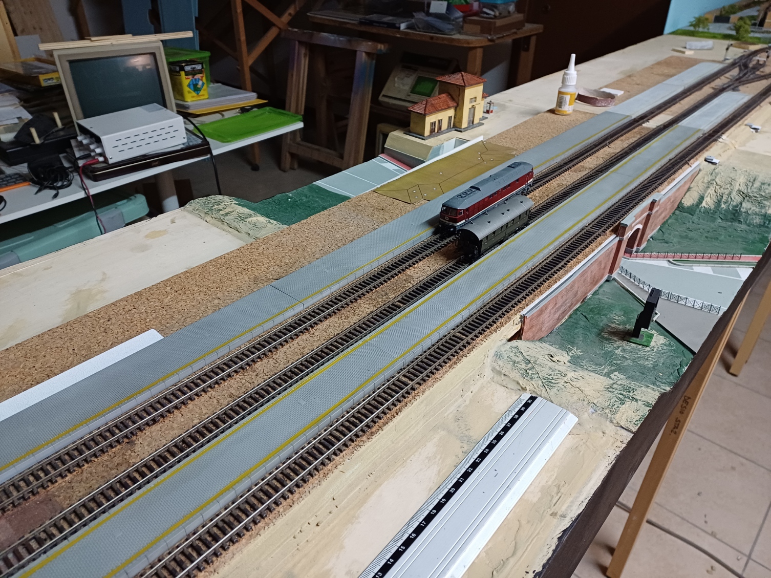

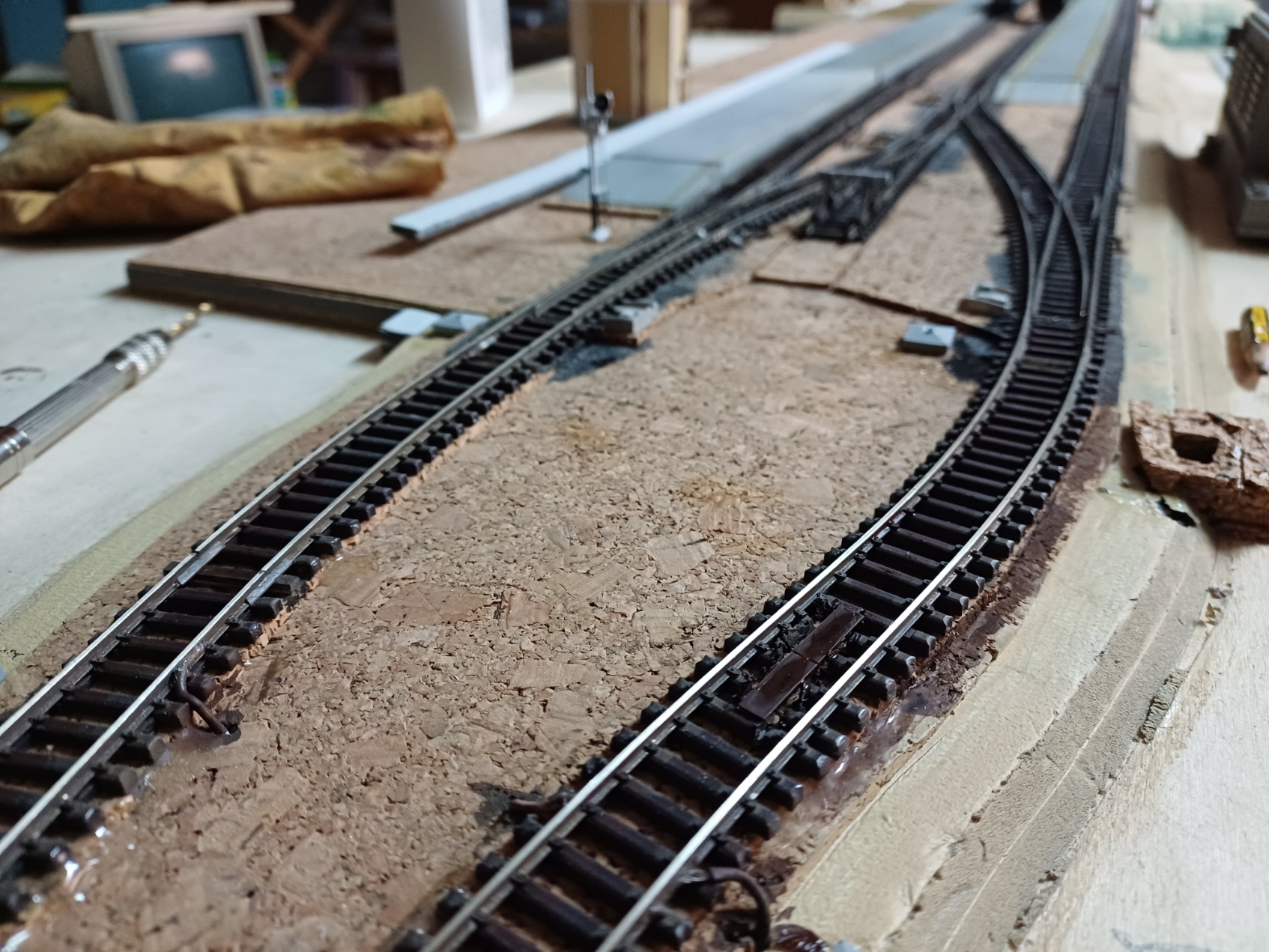

Agiornamento ruggine rotaie, mascherature reed + cavi, banchine e plinti pali linea aerea:

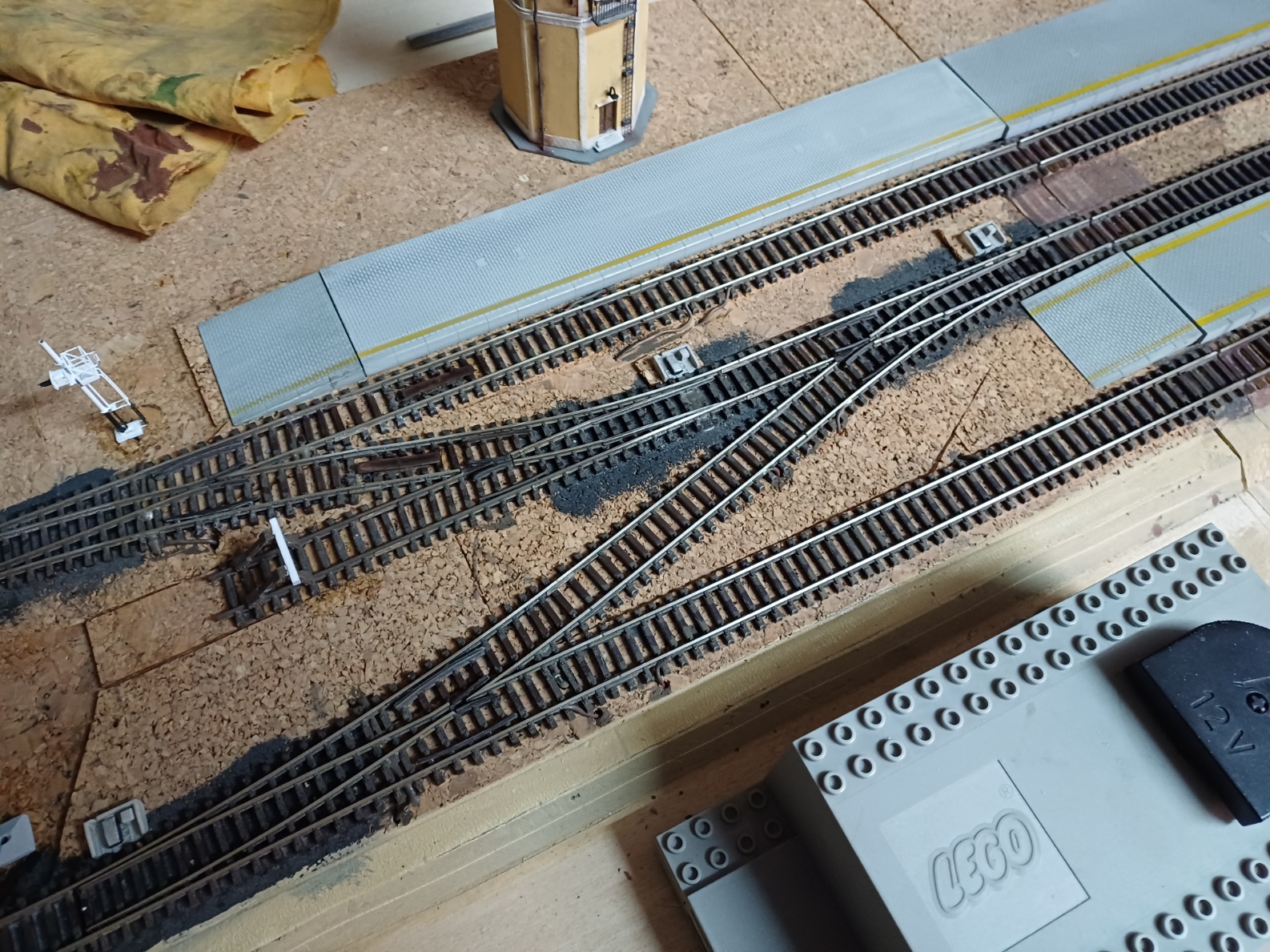

Qualcuno ha notato l'alimentatore di trazione della LEGO? Funziona in modo strepitoso!
PS: É stato un graditissimo regalo di Massimo Salvadori [99]

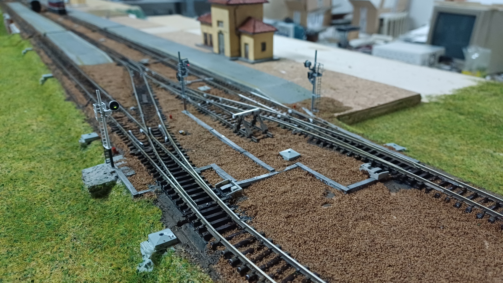

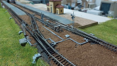

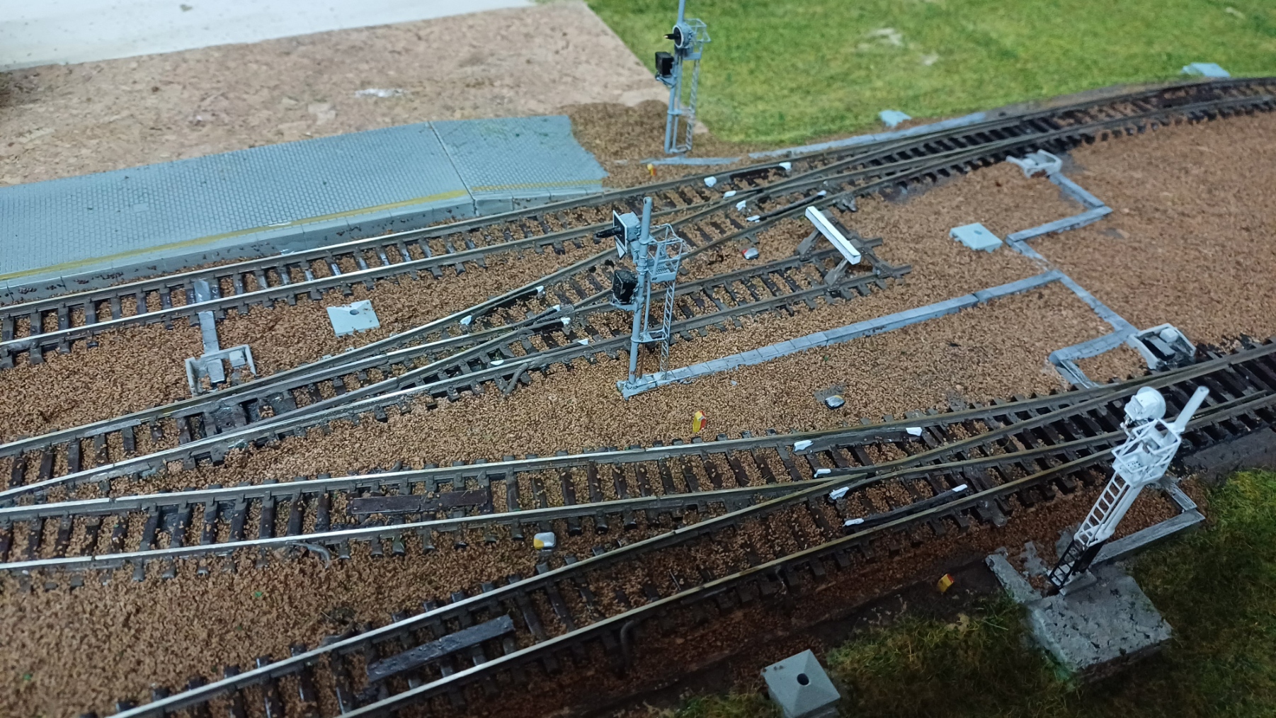

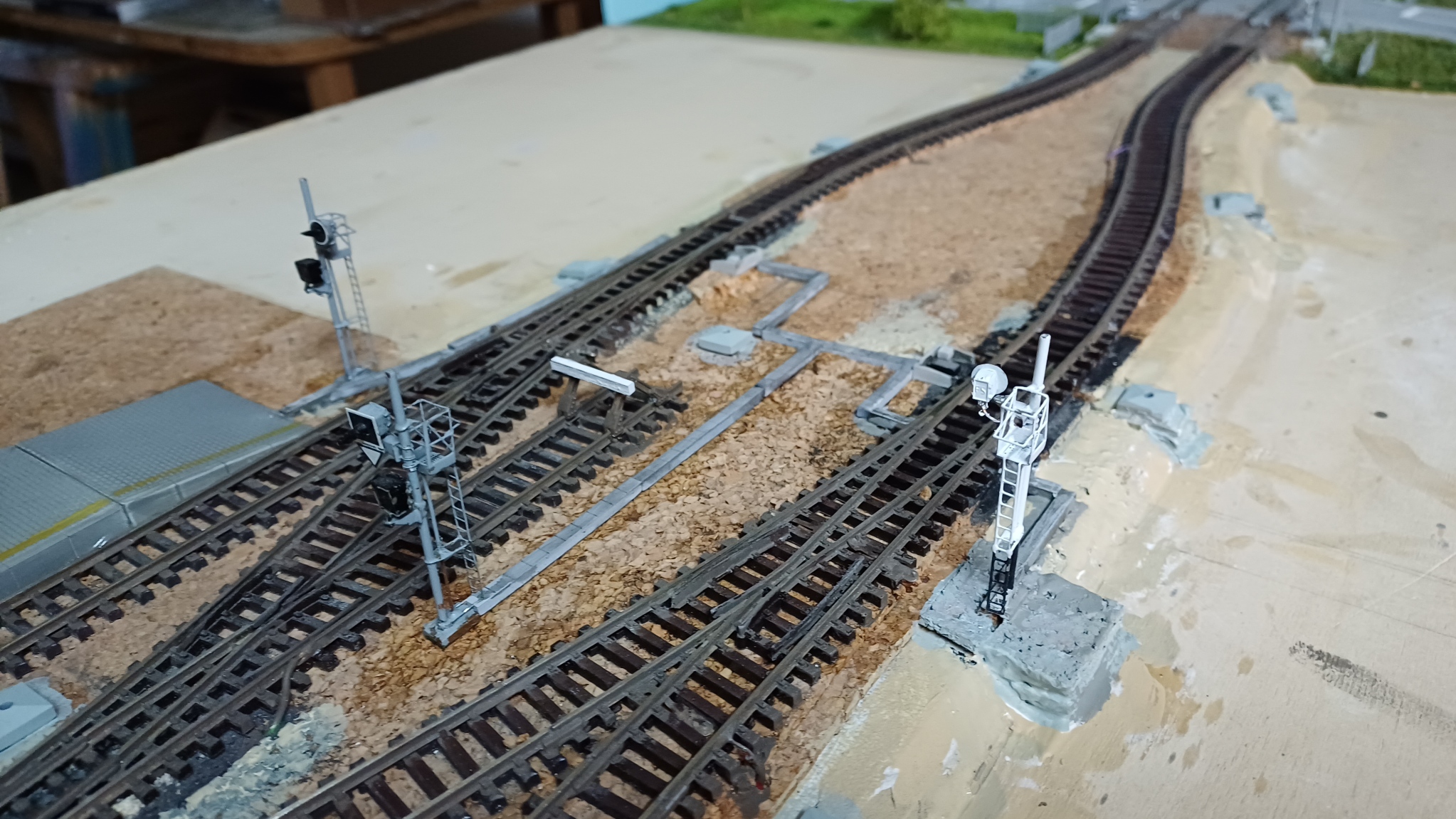

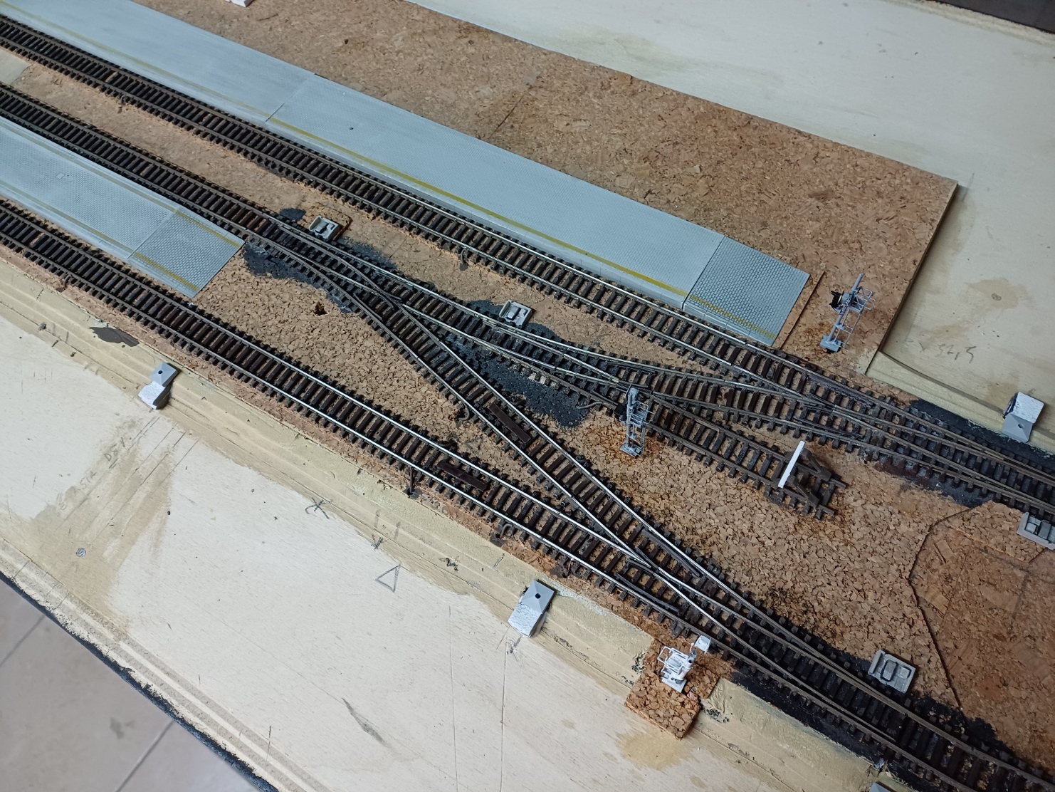

Aggiornamento cunicoli cavi del segnalamento:

Altri cunicoli sul lato opposto della stazione:
Ora picchetti CDB e ballast...

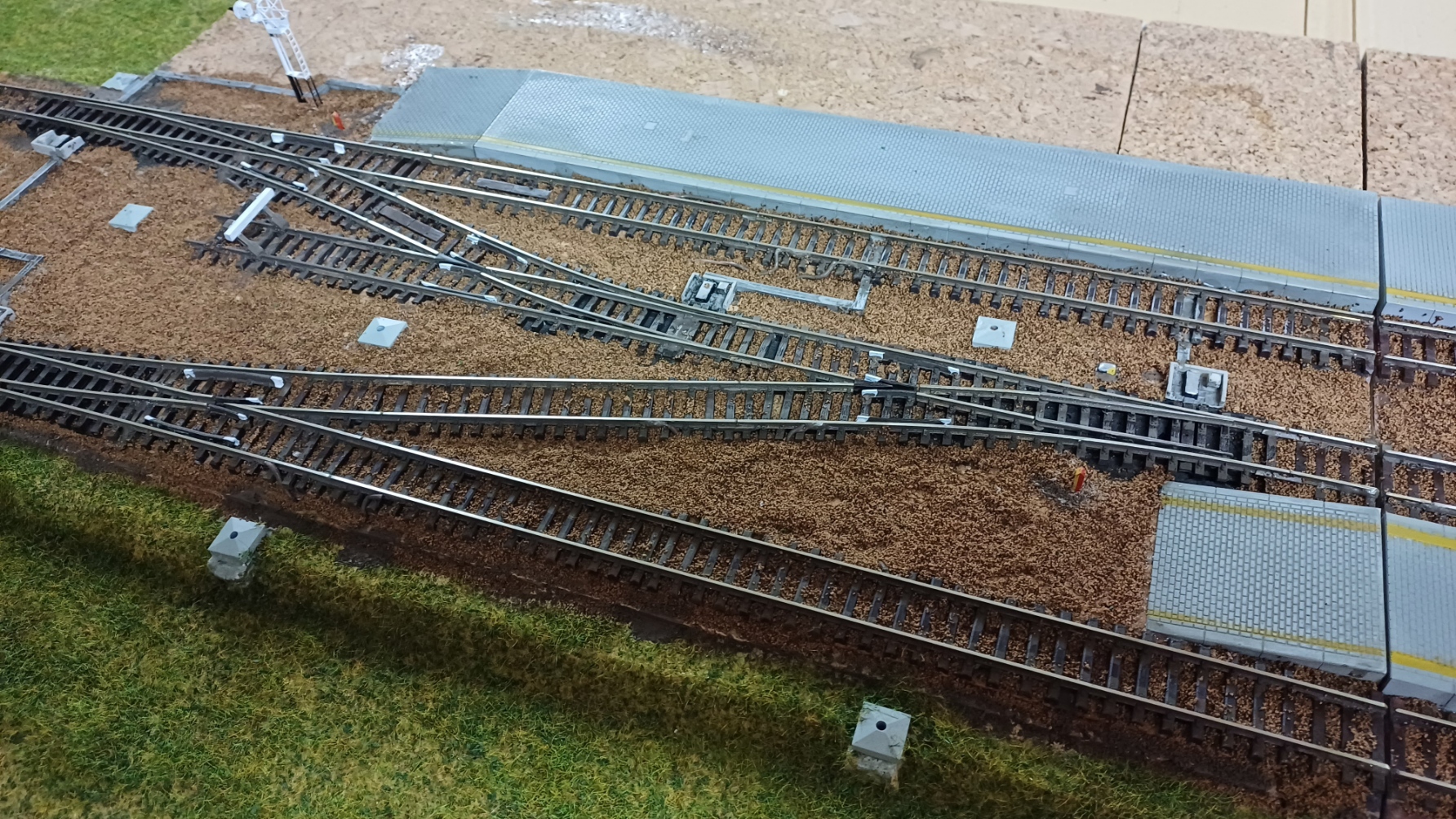

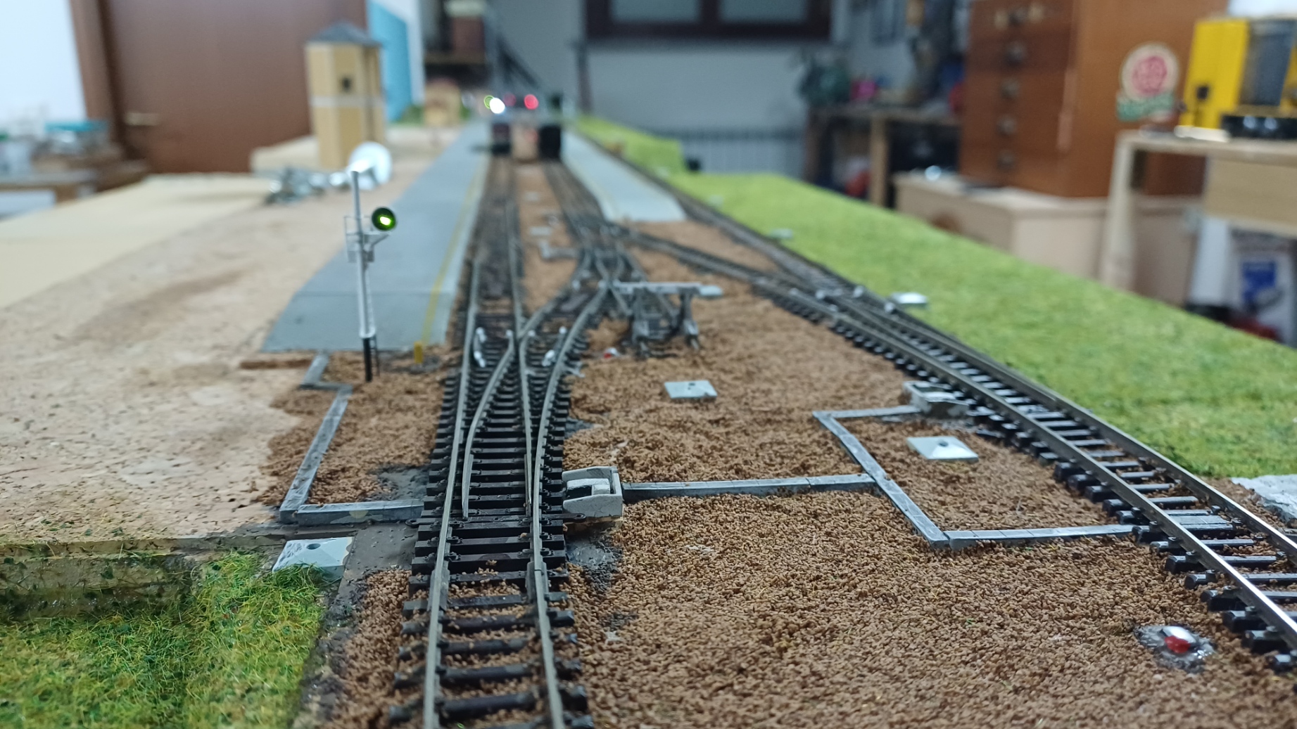

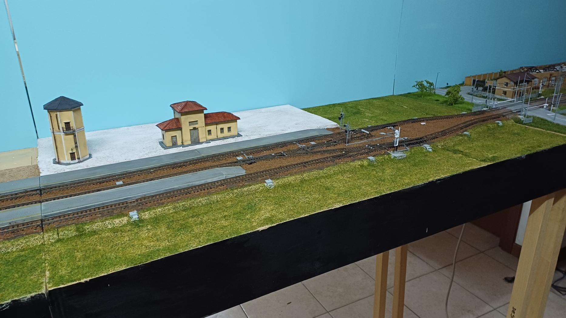

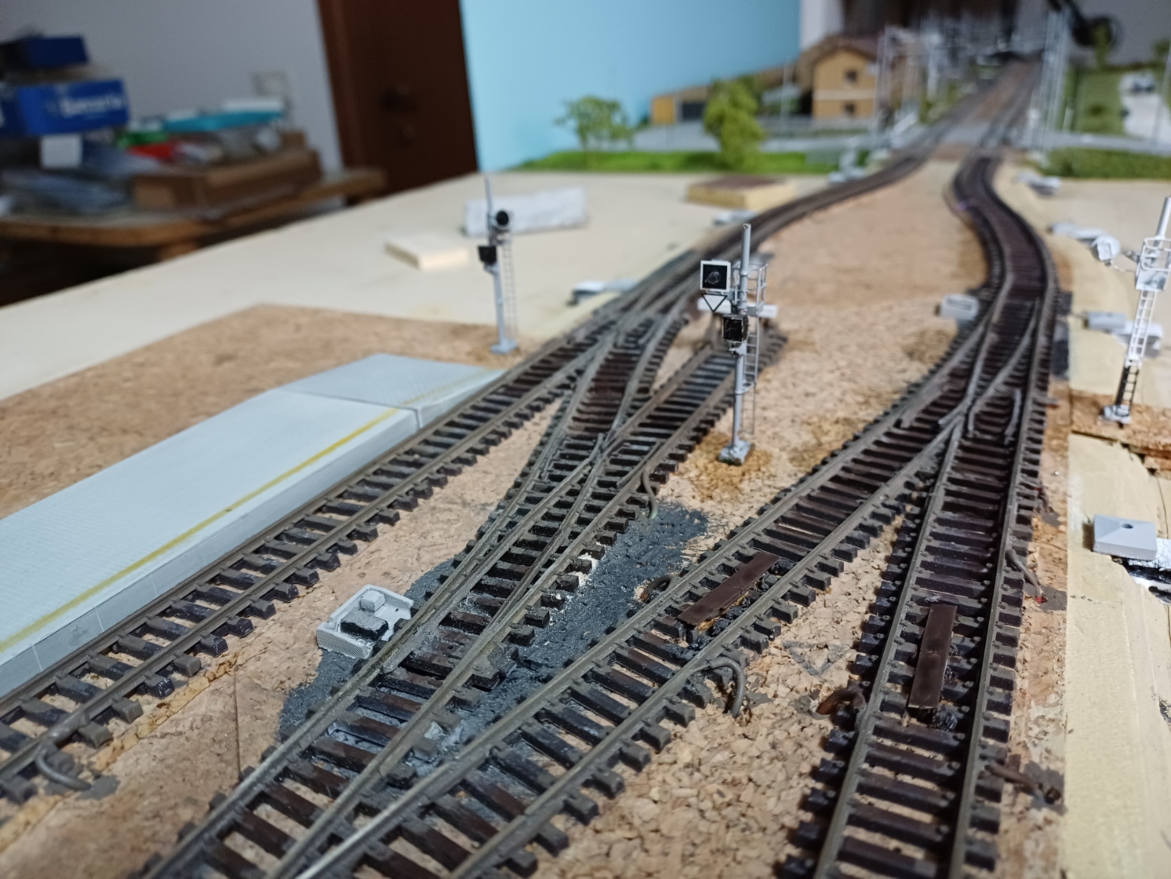

Aggiornamento scenario:
Posato il ballast ed una imbastitura di verde.

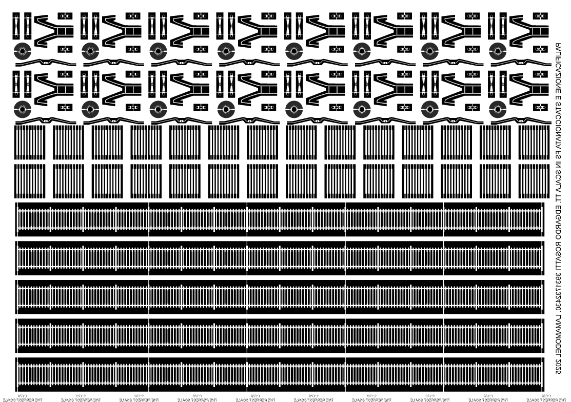

C'è anche una novità nella produzione di accessori in scala TT.
Lastrina in fotoincisione per la realizzazione di particolari per palificazione linea aerea e staccionata tipo FS;
la lastrina consente di riprodurre 16 pali standard a singola mensola e circa 140 cm di staccionata tipo FS.
Assieme alla lastrina ci saranno anche i plinti e gli isolatori realizzati con stampa 3d in resina.

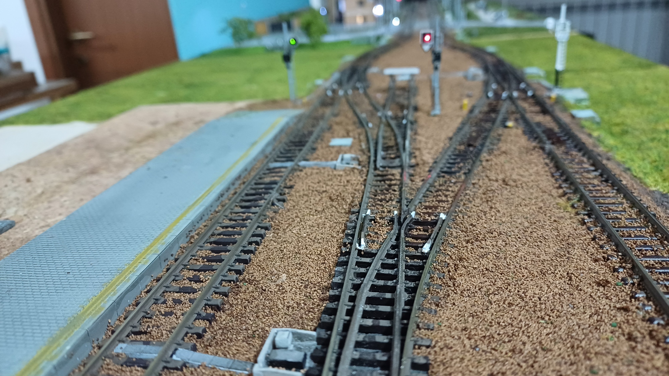

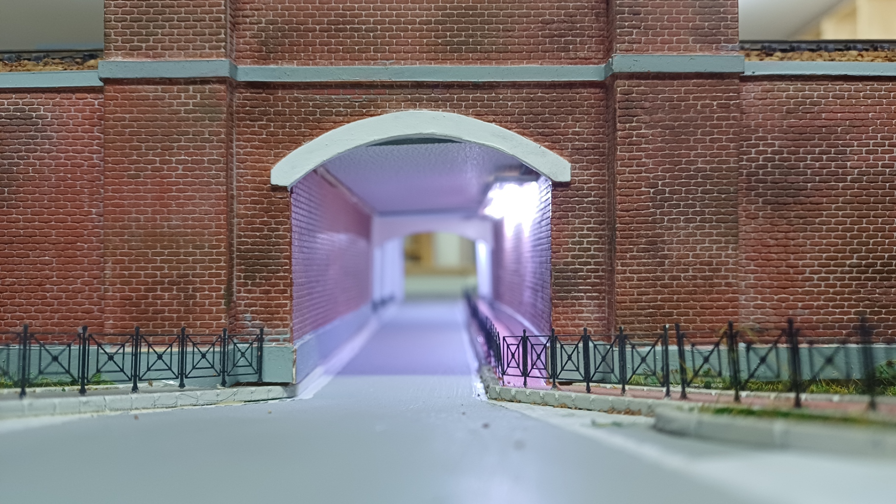

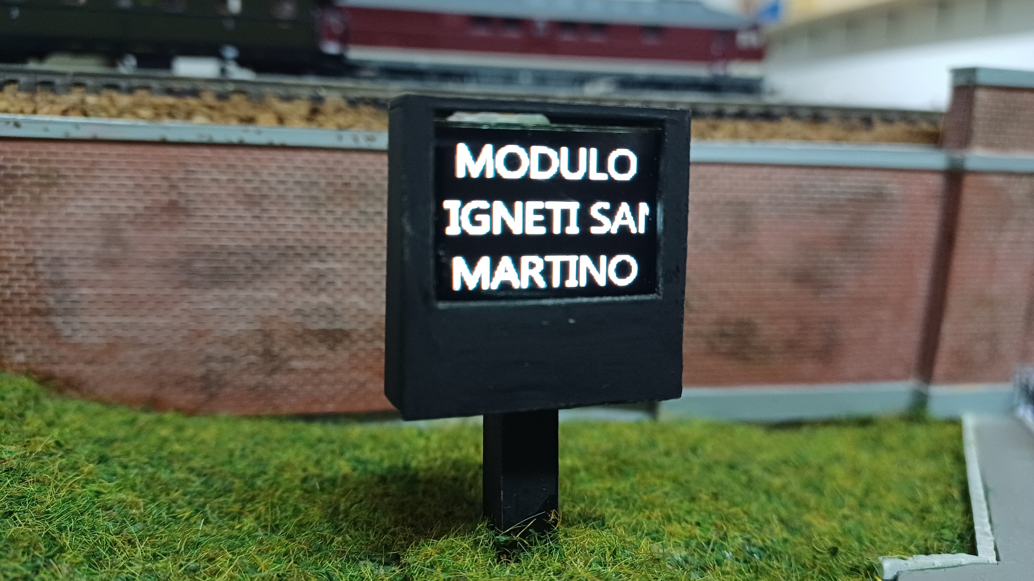

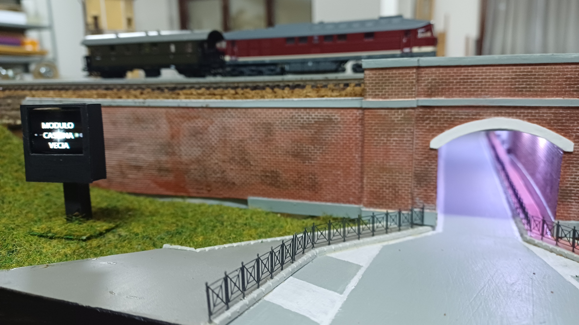

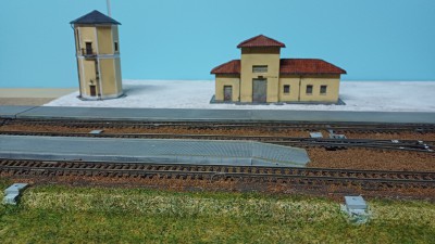

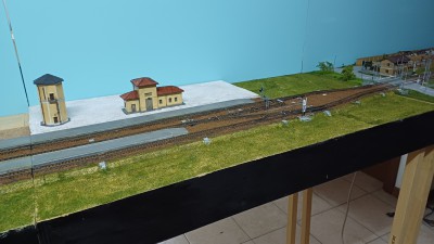

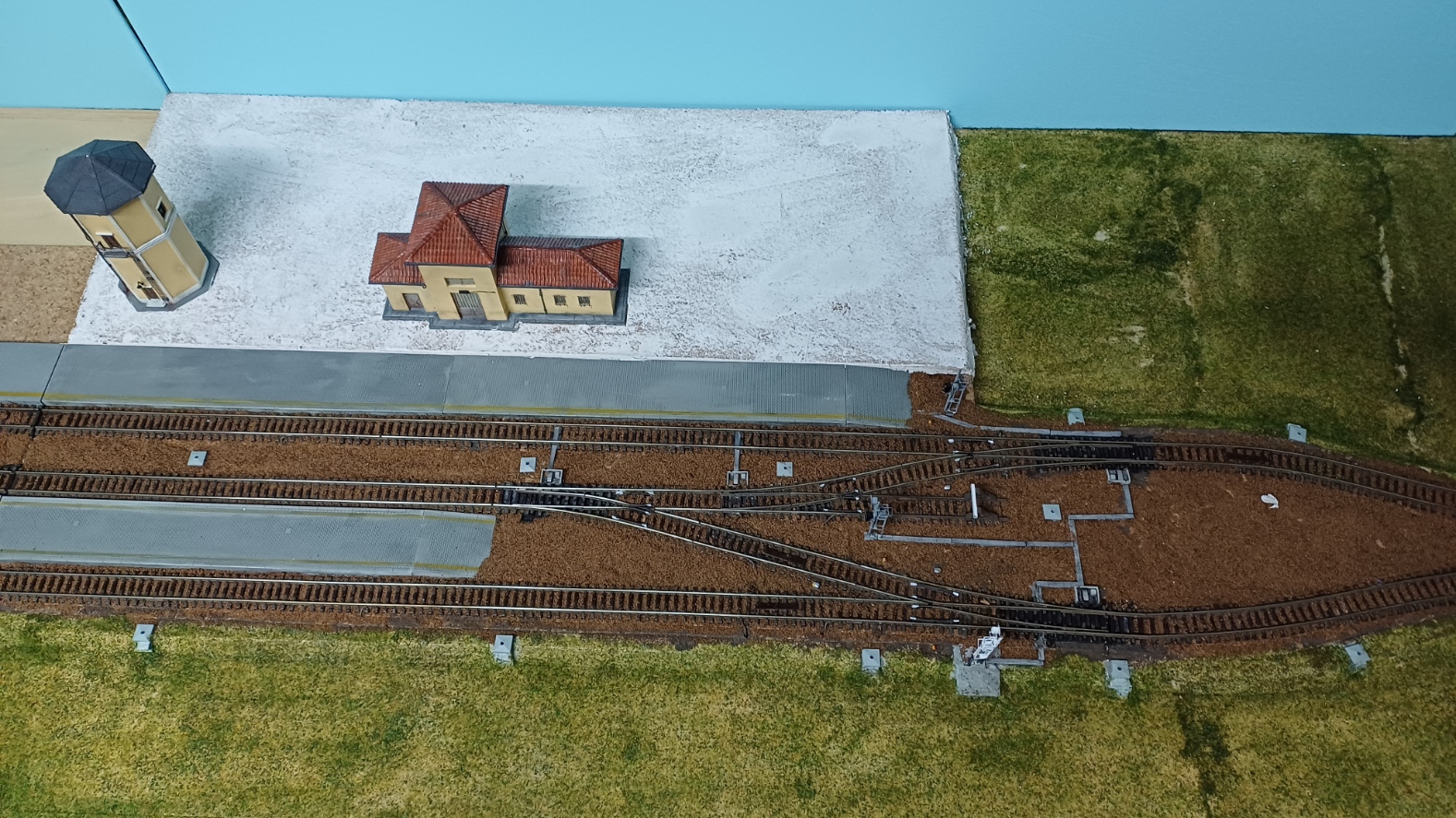

Posati gli edifici sul modulo "Desio Nord":
Gli edifici sono dotati di illuminazione e sono stati realizzati da Adolfo.
