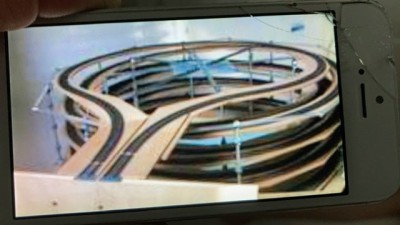

visto l'evolversi della discussione ripropongo il mio progetto di anello di ritorno con stazione nascosta, che potrebbe sostituire l'anello "rocca del Re", recentemente smantellato.
A questo progetto (versione 7, la prima era 170x85) potremmo studiare l'inserimento del sistema in/out, di primaria necessità.
Ho abbozzato la possibilità delle due linee, che potrebbero scendere in negativo per necessità e comodità.
Buon week end

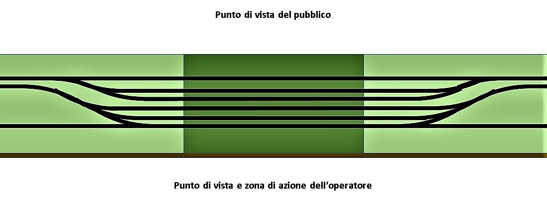

Forse così è più semplice!!! [98]

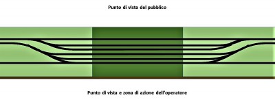

#113 Messaggio da IpGio »
Docdelburg ha scritto: sabato 27 giugno 2020, 18:46 ...
Questo perchè ritengo non comodissima la soluzione di Diego; comporre convogli in curva stando all'esterno del cappio non è proprio il massimo. Vuol dire avere i rotabili su un tavolo all'interno del modulare e fare la spola avanti e indietro e posizionarne una parte su binari in curva.
A disposizione se può interessare la proposta.
Rificco il naso e do ragione a Mauro, meglio stare il più lineari e semplici possibile.
Mauro aveva proposto la soluzione IN,M1,M2,OUT in totale 4 moduli.
I moduli IN e OUT vanno realizzati e per forza tolgono spazio a due moduli esistenti (roy67), mentre per i due M le soluzioni possono essere varie.
Una soluzione per gli M... modifico due esistenti e ci metto due binari come proposto da Mauro di spalle alla linea principale dietro fondale.
Altra soluzione per gli M, allestire due moduli nuovi e magari portare a quattro binari per stazione nascosta e caricatore dietro adeguati fondali intercambiabili e una bella linea di parata per il pubblico (ahimè qui "partono" 4 moduli esistenti).
RI...altra soluzione per IN,M1,M2,OUT... una bella stazione in vista (ahimè, anche qui "partono" 4 moduli esistenti)...

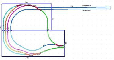

Provo ad illustrare una bozza di quello che ho in mente come modulo di ritorno sulla falsariga dell'ex Rocca del re (cui avevo partecipato come progetto).
Il piano binari non è molto diverso ma è tutto in piano, senza rilievi (la Rocca del re aveva il binario di entrata sopraelevato) e con un deviatoio inglese semplice che permette l'uscita e/o l'entrata dei convogli verso due o tre binari posti sulla ormai famosa mensola di lunghezza da definire.
La mensola, a scanso di equivoci, è fatta da più segmenti a L rovesciata di misura da decidere (80-100 cm) e si fissa al bordo posteriore dei due o tre moduli che vengono dopo con morsetti da legno. Basta solo decidere quanto la si vuole lunga.
Il modulo principale "A" è di 55 x 130 cm mentre il modulo adiacente "B" è sempre lungo 130 cm ma nella parte più larga arriva a 40 cm. La particolarità è che il modulo "B" è fissato al modulo "A" con delle cerniere così che si può chiudere a libro sopra il modulo "A". Questo sistema (che ho collaudato con altri moduli) permette un trasporto meno problematico ma soprattutto un montaggio in opera molto veloce non necessitando di allineamenti. Al massimo si potranno usare scarpette scorrevoli per meglio allineare i monconi di rotaia.
Nel caso si volesse porre della scenografia in rilievo (edifici, alberi o altro) quest'ultima dovrebbe essere amovibile.
Il funzionamento dovrebbe essere intuitivo: un convoglio in arrivo dalla piena linea può percorrete l'osso di cane e riprendere il percorso verso il modulare (deviatoio inglese in corretto tracciato e deviatoio dx finale in deviata) oppure può essere fatto uscire verso i binari della mensola (inglese deviato).
Un convoglio composto sui binari della mensola può uscire impegnando il deviatoio inglese senza deviazioni e percorrendo l'osso di cane al contrario impegna il deviatoio dx finale in corretto tracciato e prosegue in piena linea.
Una scenografia verticale celerà alla vista del pubblico sia la parte del modulo "B" che la mensola.

Gli aspetti elettrici sono tutto sommato abbastanza semplici e richiedono un piccola consolle che attivi e disattivi l'alimentazione più adatta ai vari tratti di binario.
Con questo progetto si ricostituisce l'anello di ritorno opposto alla vecchia Galleria dell'orso e si ottiene un piano di composizione/scomposizione comodo, protetto, poco ingombrante, funzionale, nascosto alla vista del pubblico e in posizione defilata rispetto alla consolle di controllo del modulare.
Un saluto
