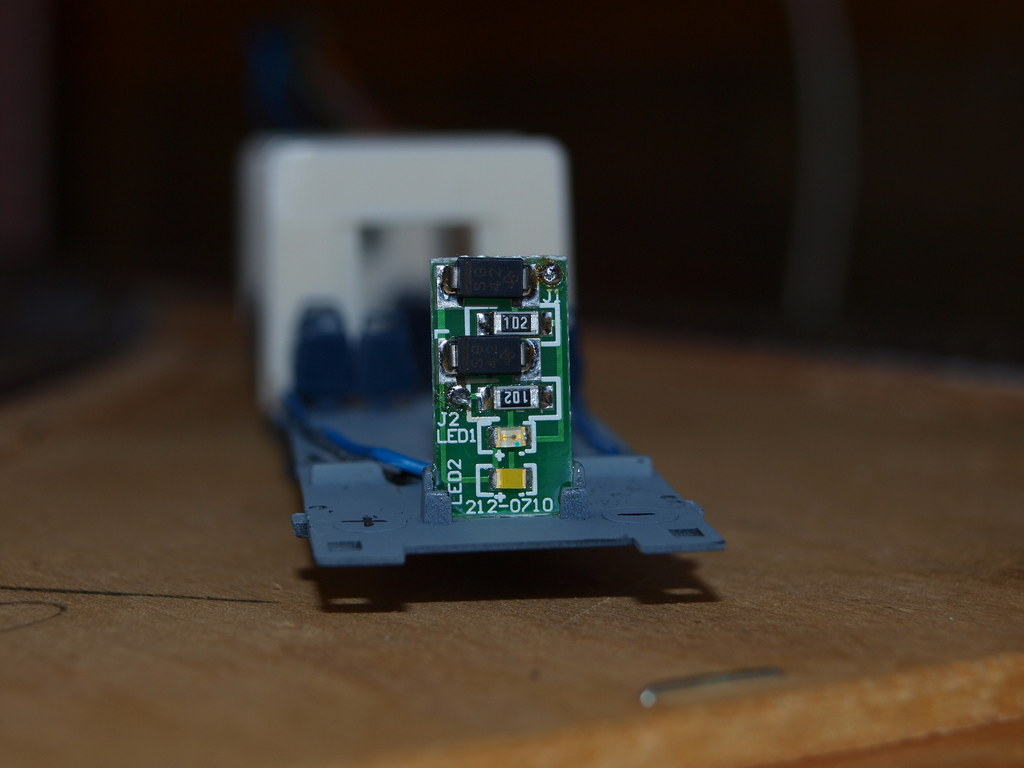

Salve a tutti. Chiedo consiglio circa la digitalizzazione della carrozza semipilota del set ACME 50053. Questo set, infatti, ha qualche annetto dall'uscita e non era prevista la digitalizzazione degli interni.
Queste le foto della circuiteria presente:
242,37 KB
254,46 KB
246,74 KB
Come si vede dalle foto è presente un piccolo pcb con due diodi due resistenze e due led SMD (uno bianco e uno rosso).
La domanda che mi pongo è se si può collegare direttamente e in qualche modo il circuitino a un decoder (ho un HR8249 libero).
In caso negativo ci sarà da ridere. Immagino che diano fastidio i due diodi, che servono con l'alimentazione analogica. In tal caso c'è qualche modifica che posso fare senza eliminare il pcb?

I due diodi fanno in modo che si accenda il LED giusto in funzione del senso di marcia. A naso, si potrebbero collegare i comandi per la luce dopo il diodo e prima della resistenza e alimentarlo così. Il filo giallo sul LED rosso e il filo bianco sul LED bianco.

Confermo quanto scrive Gianfranco: i diodi servono solo in analogico, per quello il collegamento del filo del decoder dopo il diodo e prima della resistenza.

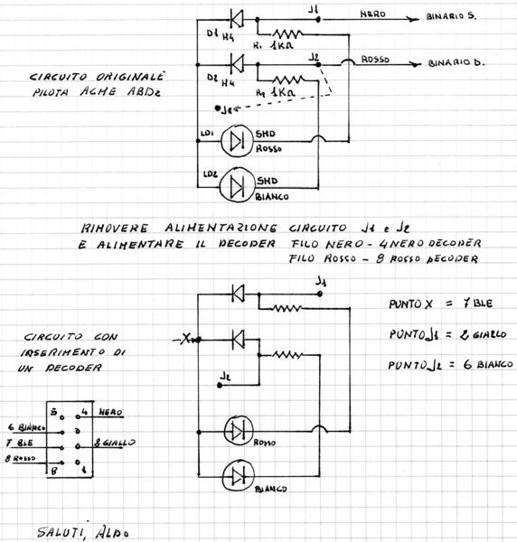

Un pò tardi ma eccomi. Grazie a tutti quelli che ci stanno provando!
Segue lo schema che ho trovato in rete... non mi è ben chiaro il tratteggio cosa intenda. Probabilmente si riferisce a quell'operazione di ricollocare il blu del decoder prima del - del diodo...

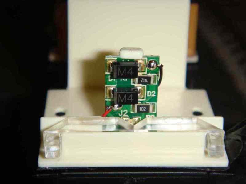

La PCB è in tutto uguale a questa (domani faccio in modo di scattare una foto live e anche del retro):

Il circuito è chiarissimo. Collegando a valle del diodo i fili giallo e bianco non lo si sottoporrà ad eventuali voltaggi inversi. dall'altro capo avrai il polo positivo Bloccato dal diodo stesso inverso.
Ora. Domanda: Marco, saresti capace di apportare tale modifica sul PCB... Considerando che le piste non ricalcano lo schema?
Metti un paio di foto così ti indico dove collegare i fili giallo, bianco, blu e se eventualmente c'è da creare isolamenti elettrici.

A quello che dice rob va aggiunto che devi staccare i fili rosso nero dal pcb e metterli al decoder.
Se roberto conferma:
Negativo led bianco -> filo bianco
Negativo led rosso -> filo giallo
Positivo led bianco e led rosso -> filo blu
Poi
Filo rosso e filo nero ai rispettivi del decoder.
Con il taglierino puoi tagliare tutte le piste che portano ai led e saldare direttamente sui led restando pochissimo tempo col saldatore sul led.
Provato e testato da me. ;)
Ciao, Gianfranco

Corretto Gianfrà. :grin: :grin: :grin:
Anche in funzione del fatto che le resistenze sono da 1 kohm (102.. che significa 10+2 zeri ohm= 1000 Ohm), quindi ci sta anche la connessione a massa flottante. Se invece fossero state più piccole si poteva ricorrere alla connessione a massa bloccata. (evitando il filo blu ed al suo posto collegare il filo nero in parallelo al decoder). Collegamento che terrei in considerazione in quanto non si conoscono le caratteristiche del datasheet dei led.

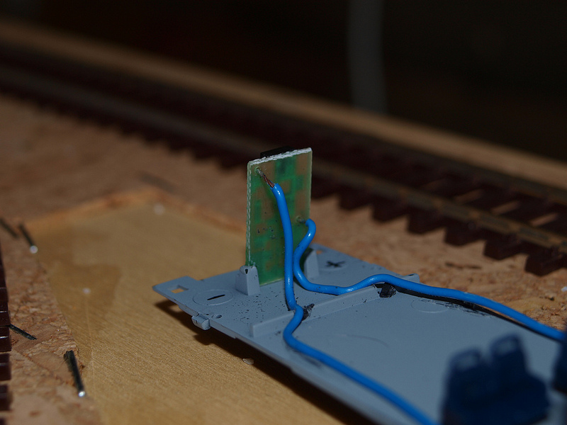

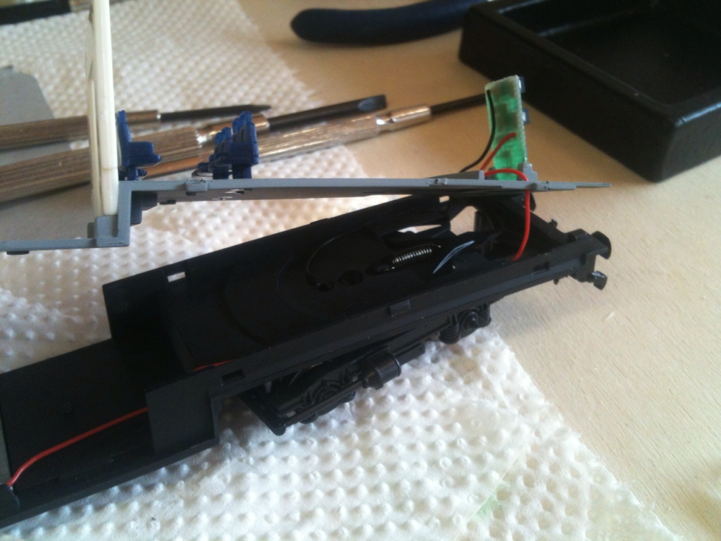

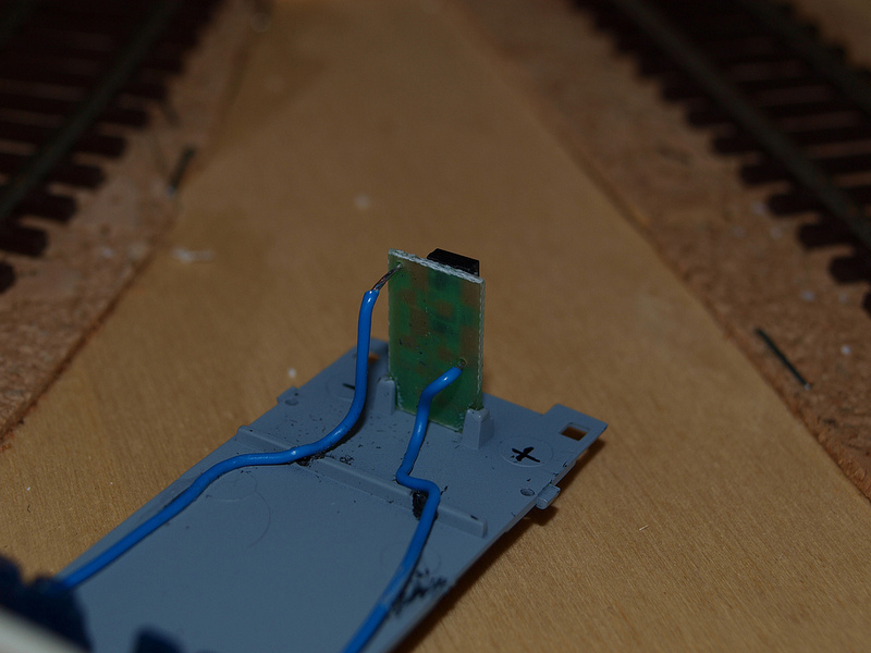

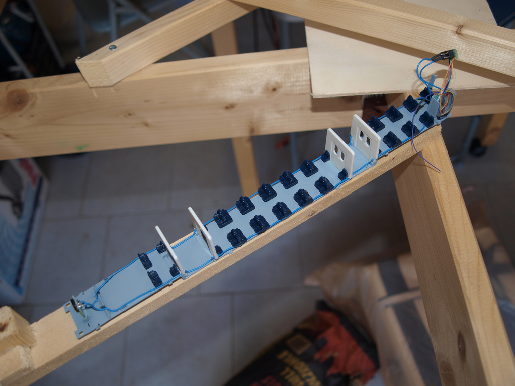

Come si vede dalla foto seguente sto provvedendo al ricablaggio del pcb:
Il nero e rosso originale verranno spostati verso la zona "ritirata" (tutto va a finre lì) utile per occultare almeno il decoder.
@Roberto: per abbassare l'intensità delle luci su F2 ho applicato una resistenza da 1,5K e per la continuità "di servizio" il classico elettrolitico (470 uF credo) all'altro capo della striscia di Led.
Il risultato di intensità è buono, ma mi piacerebbe ridurre le dimensioni del condensatore. Esiste qualcosa delle dimensioni di 7-8 mm massimo?
Per le luci, @Gianfranco, esistono decoder con CV sbloccate che permettono il dimmeraggio delle luci assegnate. Non esistono solo le resistenze.
L'hornby non credo abbia questa possibilità, + tardi ci guardo.
Alla peggio ordino 4 decoder funzioni, così illumino anche le altre carrozze...
Comunque sono d'accordo con te per una intensità consona al realismo (quindi bassa e giallastra).

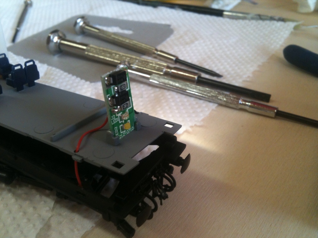

Ti ringrazio Marco di aver aperto questa discussione, perchè mi hai fatto ricordare una cosa di cui mi ero completamente dimenticato.
Io ho la versione MDVC delle piano ribassato, e timidimante le avevo aperte una sola volta per verificare appounto come digitalizzarle per fare l'inversione luci.
come te volevo mantenere il pcb luci esistente.
Poi ho accantonato il lavoro e me ne sono pure dimenticato, perchè il problema principale che devo risolvere non è il discorso luci, ma il fatto che in spinta sul mio plastico deragliano in curva, noostante abbia rimosso qualsivoglia aggiuntivo del sottocassa.
a me però non va di lasciare tali carrozze con le sole luci bianche accese e non poter fare un bel treno reversibile con il tigre.
Riprendo in mano il discorso e da prima verificherò come ovviare ai problemi meccanivi e poi seguirò l'evoluzione della tua elaborazione per le luci

Eccomi: grazie 1000 del consiglio. Diodo 1N4007 applicato!
(+ con + della striscia / + del condensatore con - del diodo)
Perdonatemi se non parlo di anodo e catodo. Non sono ancora abbastanza del settore per permettermelo :DDD
Ecco le foto promesse:
Cablaggio:
279,79 KB
Per occultare il più possibile i cavi ho sistemato i cavetti a lato, facendoli passare sotto il lato più vicino alla parete dei sedili.
Ho successivamente dipinto di grigio le parti che potrebbero essere viste puntando all'interno della carrozza lo sguardo.
Credo che le successive che digitalizzerò le farò con il filo di rame ceramizzato. Chissà se regge?
In questo modo posso far passare tutti i fili nel sotto cassa.
Foto del lato frontale del PCB:
210,7 KB
Retro del PCB, lato Sinistro (parte polo - originale):
161,96 KB
Retro del PCB, lato Destro (parte polo + originale):
159,68 KB
Tra l'altro la sfortuna vuole che il pcb è incollato moooolto saldamente al supporto. Avrei proprio paura a toglierlo.
Spero che Roberto ci capisca qualcosa di +.
MarcoMN
Messaggi: 642
Città: San Giorgio Bigarello
Re: Digitalizzazione Pilota set ACME vicinale ribassata
#24 Messaggio da MarcoMN »
Vedi post precedente.
Bè Roberto.. probabilmente si, ci riuscirei, ma mi ci vorrebbe qualche indicazione (un aiutino insomma).
Se può essere utile, questo è l'album di Flickr dove le foto risiedono e hanno una risoluzione più alta...
http://www.flickr.com/photos/16276264@N ... 228467075/
gianfranco.p
Messaggi: 733
Nome: Gianfranco
Città: Cassino
#25 Messaggio da gianfranco.p »
Riesci a saldare sui led frontalmente?
Credo che devi togliere comunque il pcb dal supporto altrimenti penso sia difficilissimo saldare....
Ps ti sono chiari quali fili saldare e dove?
Pps. I fili non ci entravano facendoli passare sotto i sedili? Altrimenti hai fatto bene cosi.
Ppps. Rob domanda, ma per protezioni non conviene mettere i diodi 1N4148 in quanto meno ingombranti?
Ciao, Gianfranco
