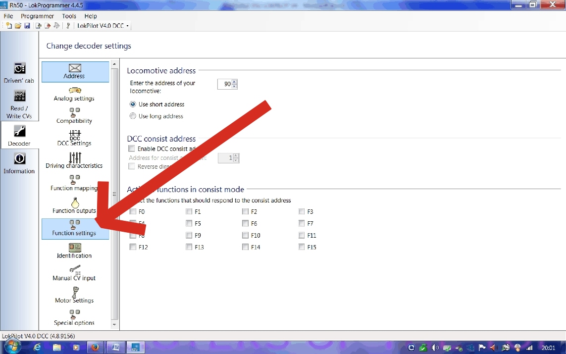

Cliccare sull'icona "decoder" nel menù verticale a sinistra. Si apre un'altro menù a fianco.
Cliccare su "Function settings" (vedi foto)

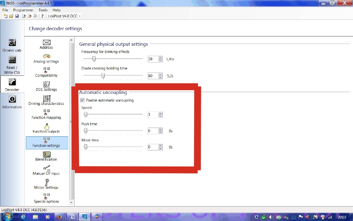

Si apre la pagina del settaggio ganci digitali.
183,64 KB
Per prima cosa metti la spunta su "Enable automatic uncoupling"
La prima voce (speed) setta la CV 246.
La seconda voce (Push time) setta la CV 247
La terza voce (move time) setta la CV 248
Inserisci dei valori (vedi anche i secondi di attivazione a lato) per avere una traccia di partenza.

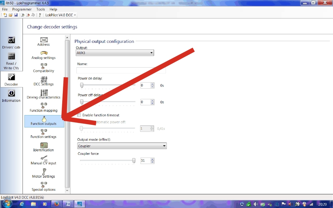

Ora, clicchi sul menù "Function outputs"
178,57 KB

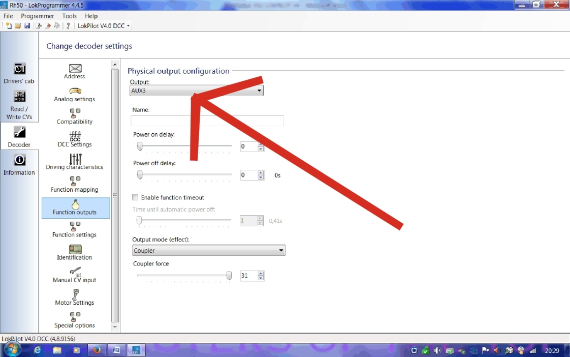

Nel primo menù a tendina in alto selezioni l'uscita ausiliaria che attiva il gancio:
170,66 KB

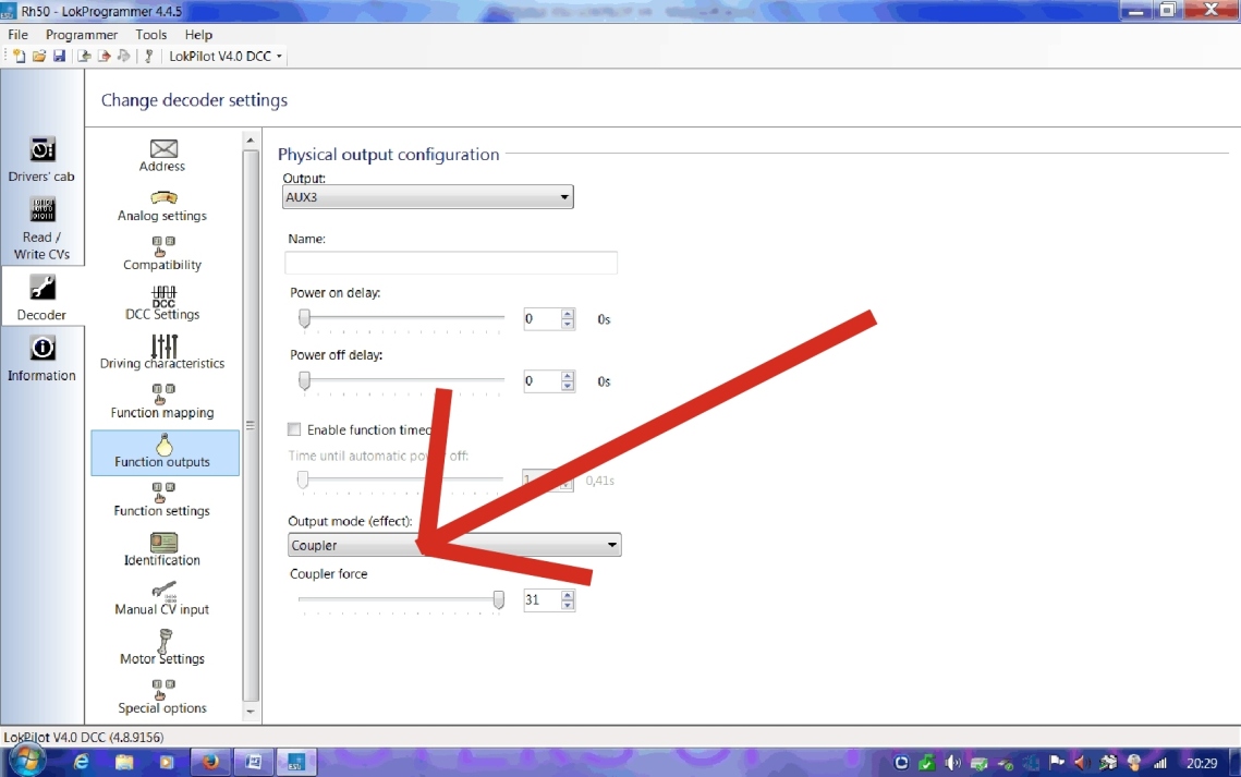

Nel menù a tendina in basso selezioni la funzione "Coupler"
173,83 KB
Nello "slider" sotto a tale menù hai la possibilità di ridurre la tensione di attivazione del gancio (da 0 a 31) per evitare che si bruci la bobina. taralo ad una tensione che dia modo al gancio di aprirsi senza che sia tarata al massimo.
