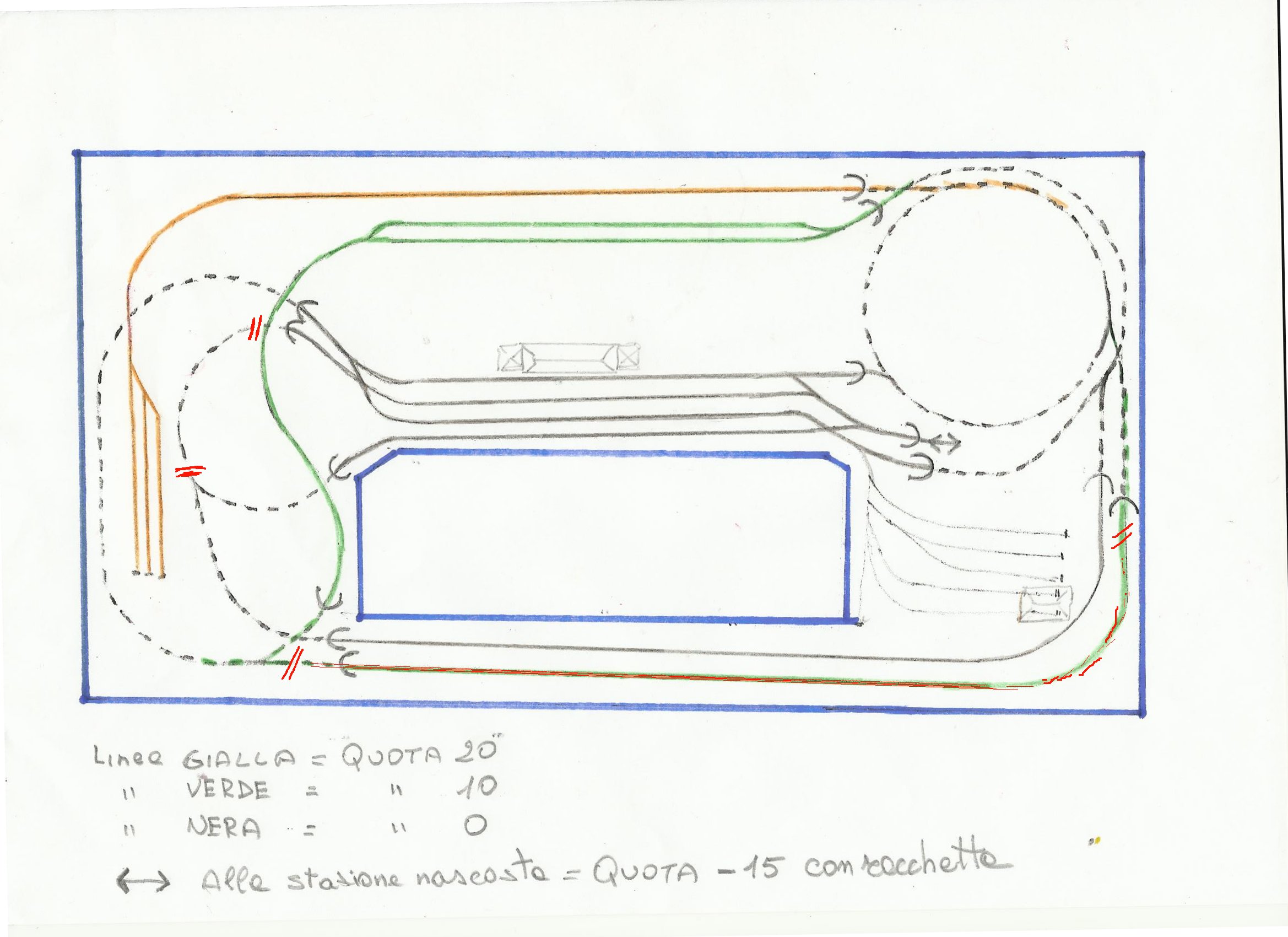

Cari amici buongiorno, dopo aver brillantemente trovato con il vostro aiuto il sistema migliore per gestire un cappio nella stazione nascosta, ora mi trovo a dover risolvere un altro problema con due racchette nel piano base del plastico di cui allego una immagine generale un po' schematizzata con i tre livelli di percorso ( ho naturalmente omesso lo schema della stazione nascosta) con lo schema dei due sezionamenti che,( se ho capito qualcosa) credo corretti.

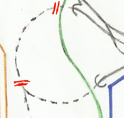

Tuttavia vi allego anche il particolare del tracciato dove ho dei forti dubbi.
Spero che sia chiaro e che possiate darmi una mano.
Grazie,
Paolo

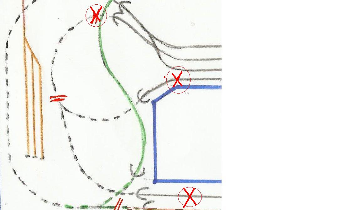

Confesso che fatico un pò a comprendere i tragitti del tuo disegno.
Di sicuro allungherei il tratto sezionato centrale altrimenti non funzionerebbe; ricorda che il sezionamento deve contenere il convoglio più lungo circolante. O, se vuoi, non può circolare sul cappio un convoglio più lungo del tratto sezionato.
Quindi il suggerimento più semplice è quello di allungare il tratto sezionato, come nell'esempio di seguito.

Ciao Mauro, si sicuramente quel tratto sezionato è abbastanza lungo ( circa 2 metri).
Il mio problema sta nel punto dove fare il sezionamento, cioè prima del deviatoio ( come hai segnato te o dopo il deviatoio ( come ho segnato io).
Per il resto non ci sono problemi.
Devo premettere che è tutto in digitale e la centrale IB Basic sarà gestita da PC e tutto il tracciato è diviso in 24 sezioni collegate a moduli di retroazioni.
C'è una stazione di testa in quota +20 dove arriveranno e ripartiranno solo elettrotreni o treni navetta non più lunghi di 70 cm. ( percorso giallo ) che si inseriranno nell'elicoidale a DX .
Dopo 1 giro c'è un deviatoio ( a quota 12 circa) che consentirà al convoglio di proseguire diritto sulla linea verde mantenendo quota 10 ed arrivare poi in stazione base da sinistra o di continuare nell'elicolidale e scendere in stazione base da destra sul binario 1

Se gestisci da pc non serve il modulo per la gestione del cappio cosi non hai il vincolo sulla lunghezza della tratta sezionata.
