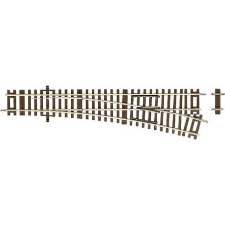

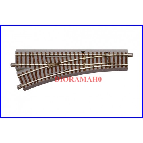

Che scala e referenza?
Intendi i geoline HO?
32,82 KB o i classici senza massicciata in HO
18,83 KB
Esistono anche in N
132,74 KB

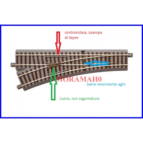

la parte centrale del deviatoio detto cuore in questo caso in plastica non polarizzato ( non elettro conduttivo) come detto da Adolfo serve sia come guida per mantenere assemblate le rotaie nella corretta geometria oltre a impostare la corretta traettoria delle ruote avendo le gole instradatrici.
Qui sopra un piccolo schemino per capire quale parte ti interessa.mentre qui sotto interessante link sui deviatoi
