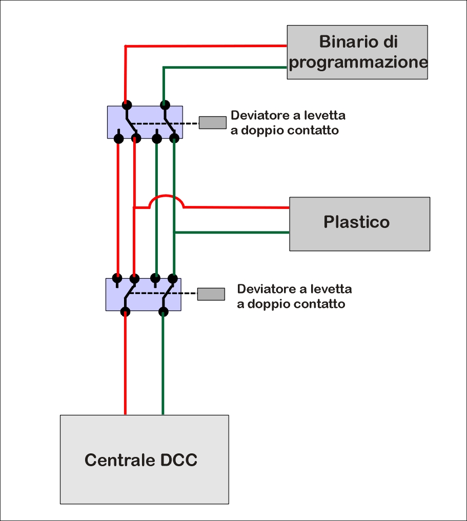

Domanda tecnica.
Devo convertire il binario dello scalo merci a binario di programmazione e contemporaneamente di esercizio alla bisogna.Un circuitino così può andare bene?
I diodi possono avere interferenze sul normale circuito digitale?
E' possibile farlo solo su una rotaia?

A mio avviso Roberto, dovrebbe essere corretto, ma ritengo sia prudente sentire qualche altro parere da parti di esperti di elettronica.

I diodi disturbano l'onda quadra del DCC. Non conviene metterli.
Piuttosto metti 2 deviatori a levetta come nello schema seguente:
134,97 KB
Re: domanda tecnica
#4 Messaggio da liftman »
Io non conosco se non per grandi(ssime) linee il funzionamento in digitale, ma essendo quel circuito di fatto un sezionatore/deviatore i diodi a cosa servirebbero? Mi spiego:
quando connetti la centralina ai binari, colleghi i fili direttamente alle 2 rotaie, senza interporre niente no? e lo stesso se colleghi i fili invece che al circuito principale, ad un solo tratto di binari isolato dal resto, che dovessi usare come binario di programmazione.
quindi: a che servono i diodi? [8]

Ecco ho fatto bene a chiedere perché sulla carta sembra facile poi non é sempre così.A titolo informativo che effetto ha sulla macchina l'onda quadra disturbata?
Messaggi: 6519
Re: domanda tecnica
#6 Messaggio da roy67 »
L'onda quadra trasmette i dati al decoder in frequenza da 40 Khz. Se metti i diodi vai, di fatto, ad eliminare una delle semionde, filtrando così il "messaggio" spedito dalla centrale.
Per farti un esempio banale, se metti una serie di diodi su una rotaia, alcuni tipi di decoder interpretano il segnale "antiparallelo" come un messaggio di frenata controllata (leggasi frenata Lenz ABC).
Nel binario di programmazione non bisogna filtrare il segnale di programmazione, altrimenti non arrivano tutti i dati necessari al decoder.
Per fare una metafora.. Un messaggio spedito in alfebeto "Morse" nel quale vengono annullati tutti i "punti", ma trasmesse solo le "linee"... Sarebbe indecifrabile.

Rolando: Roberto, penso, aveva inserito i diodi per non che il segnale ritornasse sul plastico, modificando anche gli altri decoder presenti sul tracciato. Isolando la tratta di programmazione.
Ma, appunto, i diodi creano un asimmetria di segnale durante la fase di programmazione.. E' quindi indispensabile non metterli.
Poi, sul tracciato, durante il normale funzionamento, possono essere utilizzati per vari scopi (presenza convoglio, frenata Dc oppure frenata ABC, etc..) ma non in fase di programmazione.
