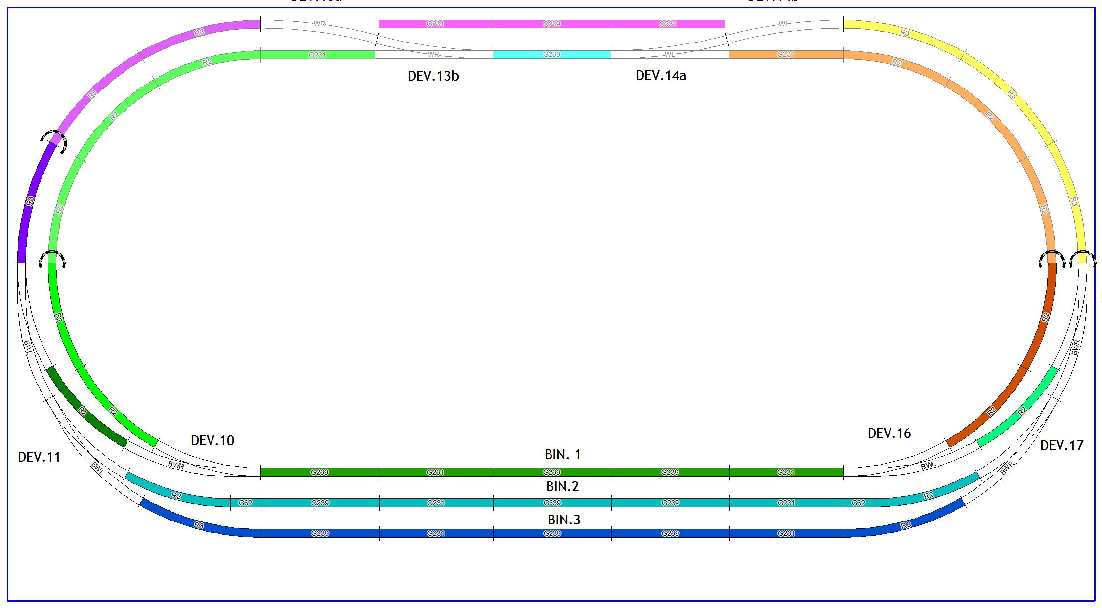

Forse per chiarire cosa ho intenzione di fare dare qualche notizia in più.
Vorrei gestire il plastico e la trazione in Dcc tramite la mia IB 65000 e la IB Switch.
Il plastico è un doppio ovale di 2,2mt x 1,2mt (forse qualche decina di cm riesco a recuperarli ma nn più di tanto)
208,75 KB
Ogni tratta colorata rappresenta una tratta con sensore d'assorbimento in loconet (la IB Switch li vuole così).
La IB non vuole la frenata ABC, quindi devo farlo frenare in DC ma devo verificare lo spazio di frenata.... :cool:
L'utilizzo del "blocco" mi servirebbe per una modalità in automatico....

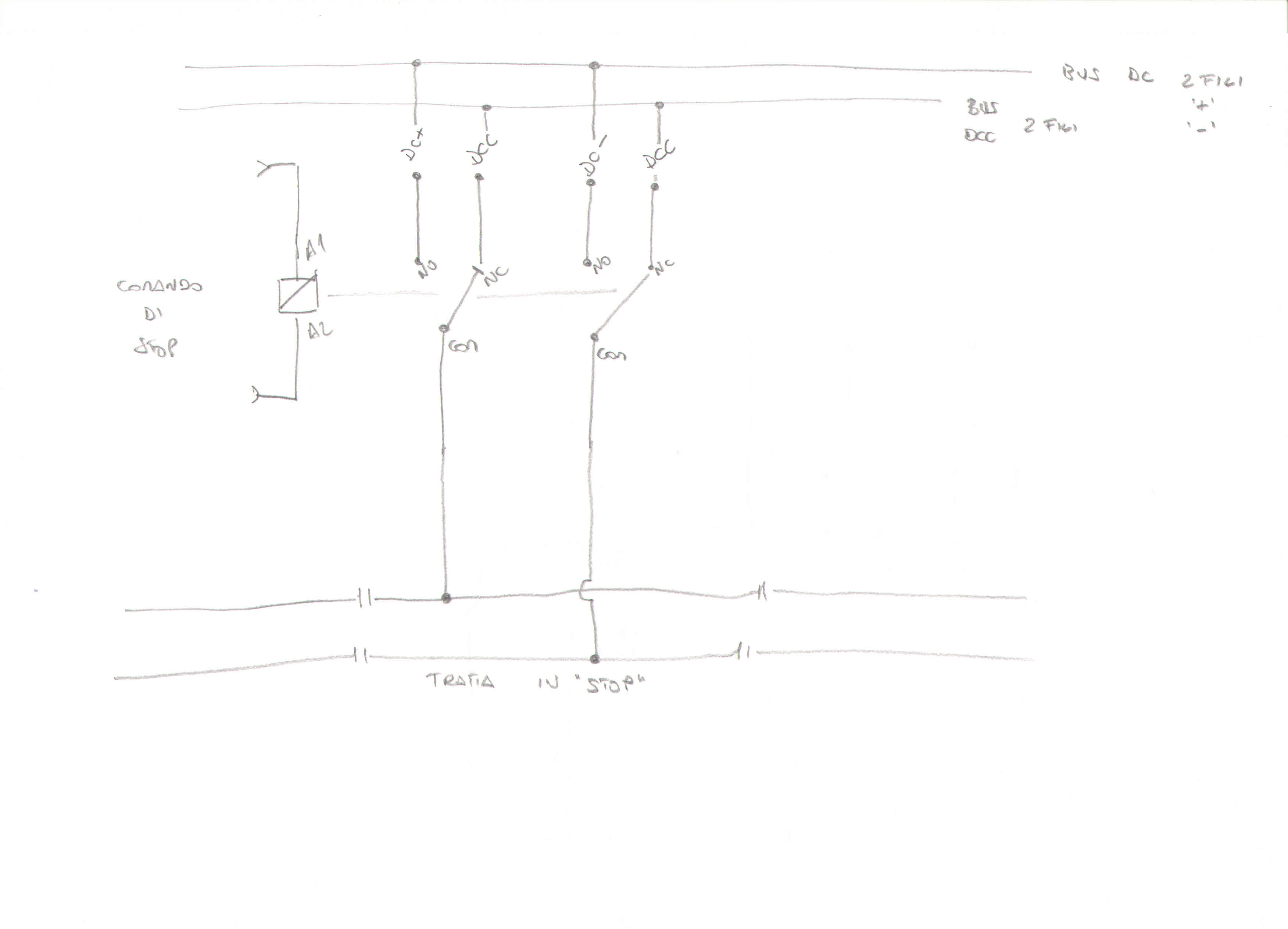

io la vedo così,
1-la IB comanda un'uscita del decoder accessori allo stato di "Stop"
2-l'uscita comanda la bobina del relè che ha i doppi contatti 2No+2Nc
-su comune, le rotaie della tratta sezionata in cui sarà attivo lo stop
-su NC, il segnale DCC
-su NO, la tensione DC
3-al cambiare dello stato di "Stop" la tratta è alimentata in Dcc o in DC, la lentezza dello scambio dei contatti dovrebbe evitare qualche inconveniente di contemporaneità DCC/DC
261,59 KB
Cmq continuo a fare un pò di valutazioni anche se sono propenso ad utilizzare la IB+IB Switch per gestire la logica e con circuteria gestire i comandi dei deviatoi (circuito a scarica capacitiva) e feedback (S4 in loconet di Nuccio)
