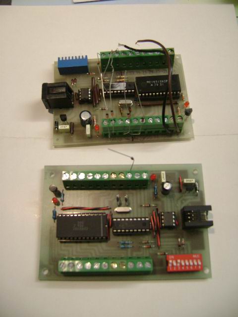

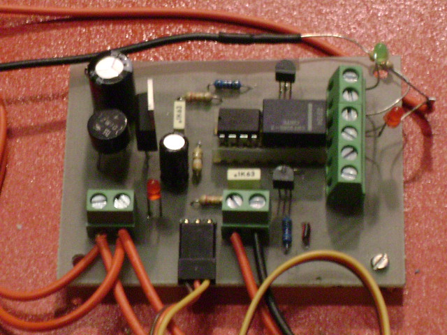

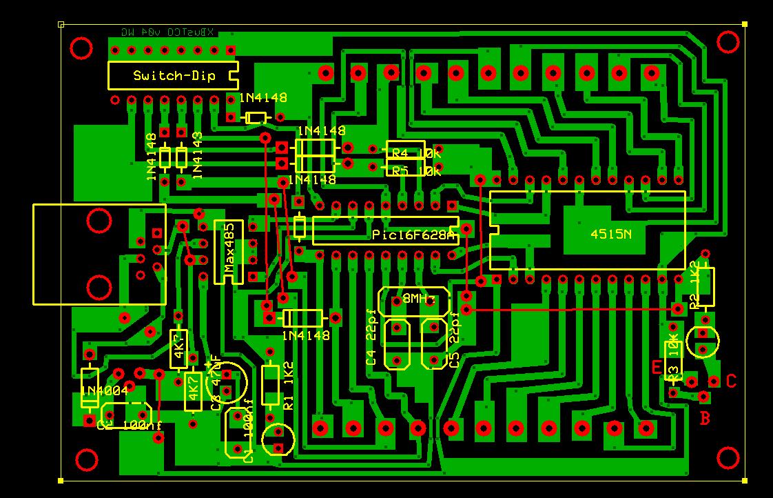

Il primo circuito che ho assemblato è stato il XbusTCO di Paco, http://usuaris.tinet.cat/fmco/home_sp.htm ho modificato il circuito stampato perchè non mi piacciono i CS con le piste che passano in mezzo ai piedini degli integrati, ne ho tolti cinque di questi passaggi e ho aggiunto solo un ponticello.
116,01 KB
182,04 KB

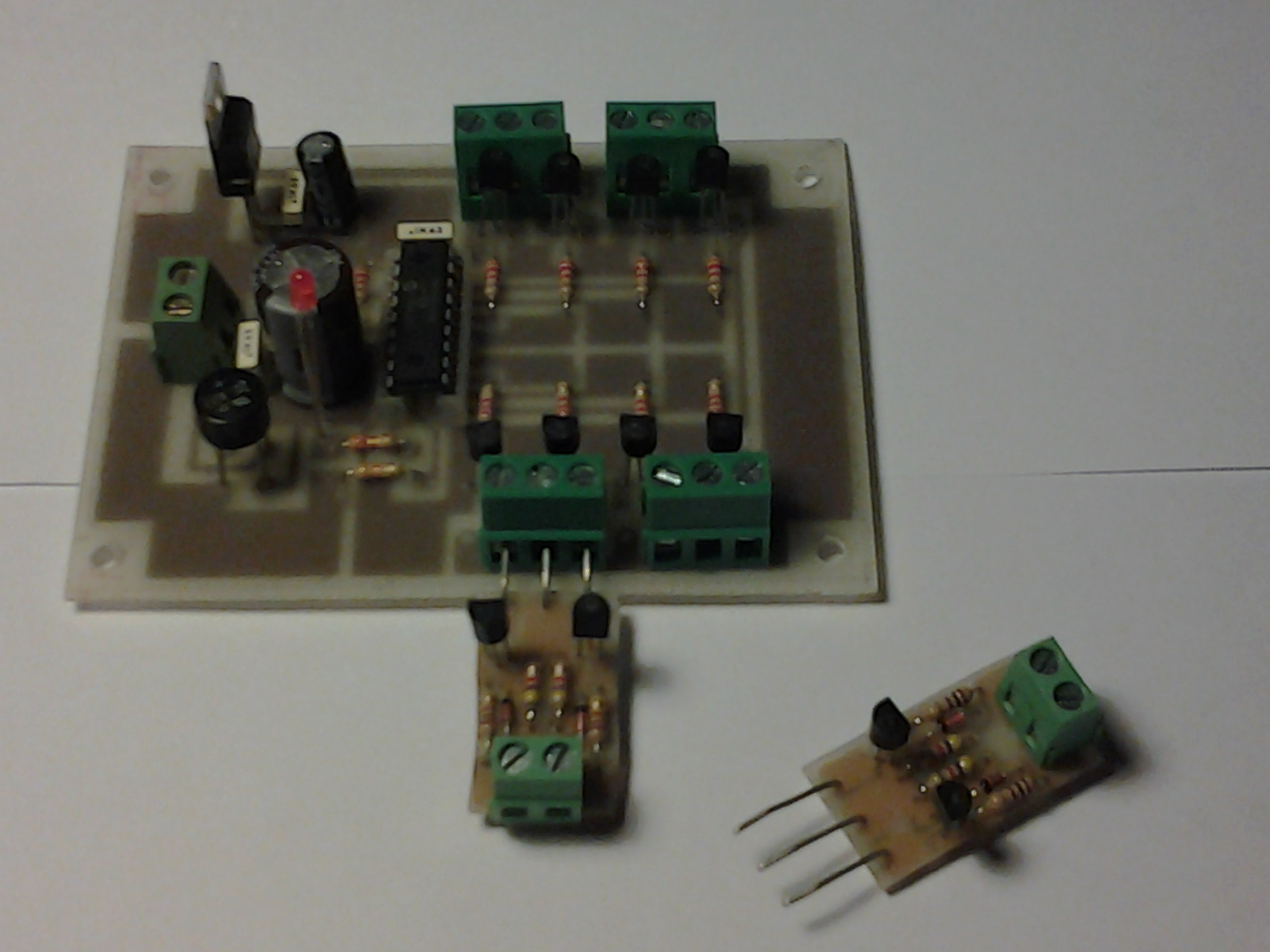

Per la precisione, come si può notare nella foto seguente, ne ho costruiti due per avere la certezza che tutto funzionasse, il primo avrebbe potuto funzionare per pura fortuna (capita anche questo in elettronica!!!) con il secondo sono sicuro che il circuito stampato è stato fatto bene.
33,33 KB
49,02 KB

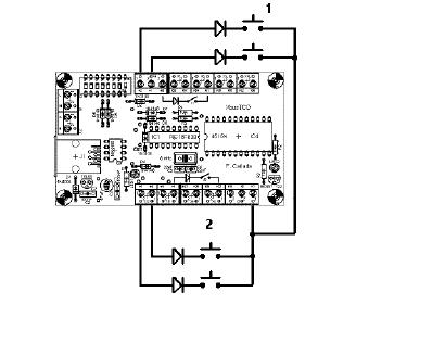

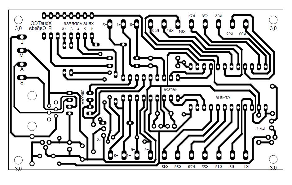

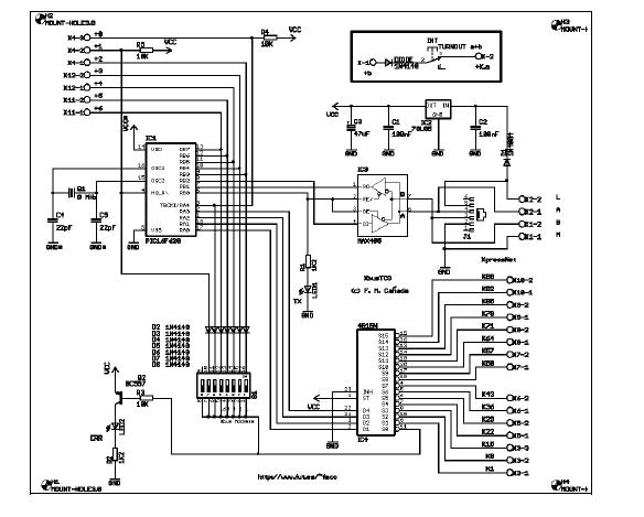

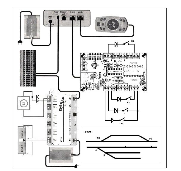

Questo controller funziona a grandi linee come il Route Control di Roco, serve per comandare gli scambi, e con qualche artificio anche gli itinerari.
Controlla gli accessori che hanno un decoder DCC attraverso il bus XPressNet.
Gli scambi possono essere comandati attraverso un interruttore e quindi la posizione di questo indica la posizione corretto tracciato o deviata.
Questo è possibile perchè l'interruttore e il diodo 1N4148 in serie, vanno a collegare due punti di una matrice costituita da 15 colonne e 7 righe per un totale di 105 scambi commutabili.
11,13 KB

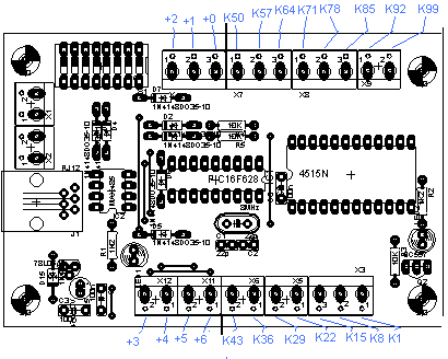

La combinazione riga(+0/ +1/ +2/ +3/ +4/ +5/ +6) e colonna
(K1/K8/K15/K22/K29/K36/K43/K50/K57/K64/K71/K77K85/K92/K99) seleziona lo scambio da commutare.
<center>N= Kxx + YY</center>
Ad esempio numero scambio 93 si ottiene connettendo l'interruttore e il diodo in serie tra il connettore K92 e il connettore 1
<center>93= 92 + 1</center>
59,62 KB

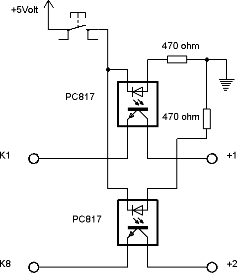

Cambiando il software del Pic è possibile utilizzare due pulsanti.
19,65 KB
In questo caso il numero di scambi che possono essere commutati scende a 52.

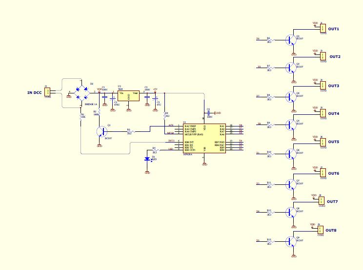

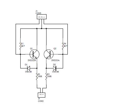

Il primo decoder, da costruire, che ho incontrato in rete è stato quello di Oscilloscopio, che da me interpellato per alcune informazioni, mi ha autorizzato ad apportare modifiche in quanto progetto Open Source.
http://www.oscilloscopio.it/Home/freewa ... lettronico
Questo è lo schema:
30,28 KB
Questo decoder mi ha permesso di testare il XbusTCO.
574,52 KB
622,46 KB

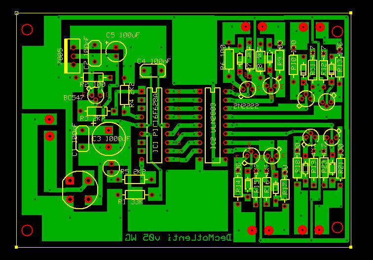

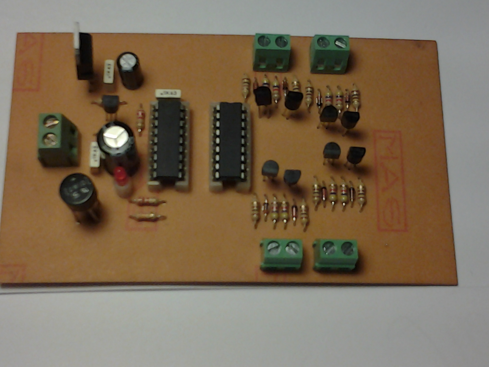

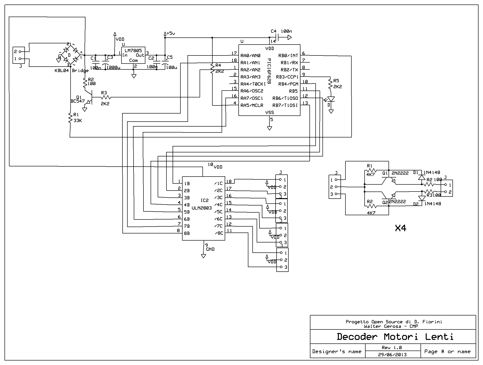

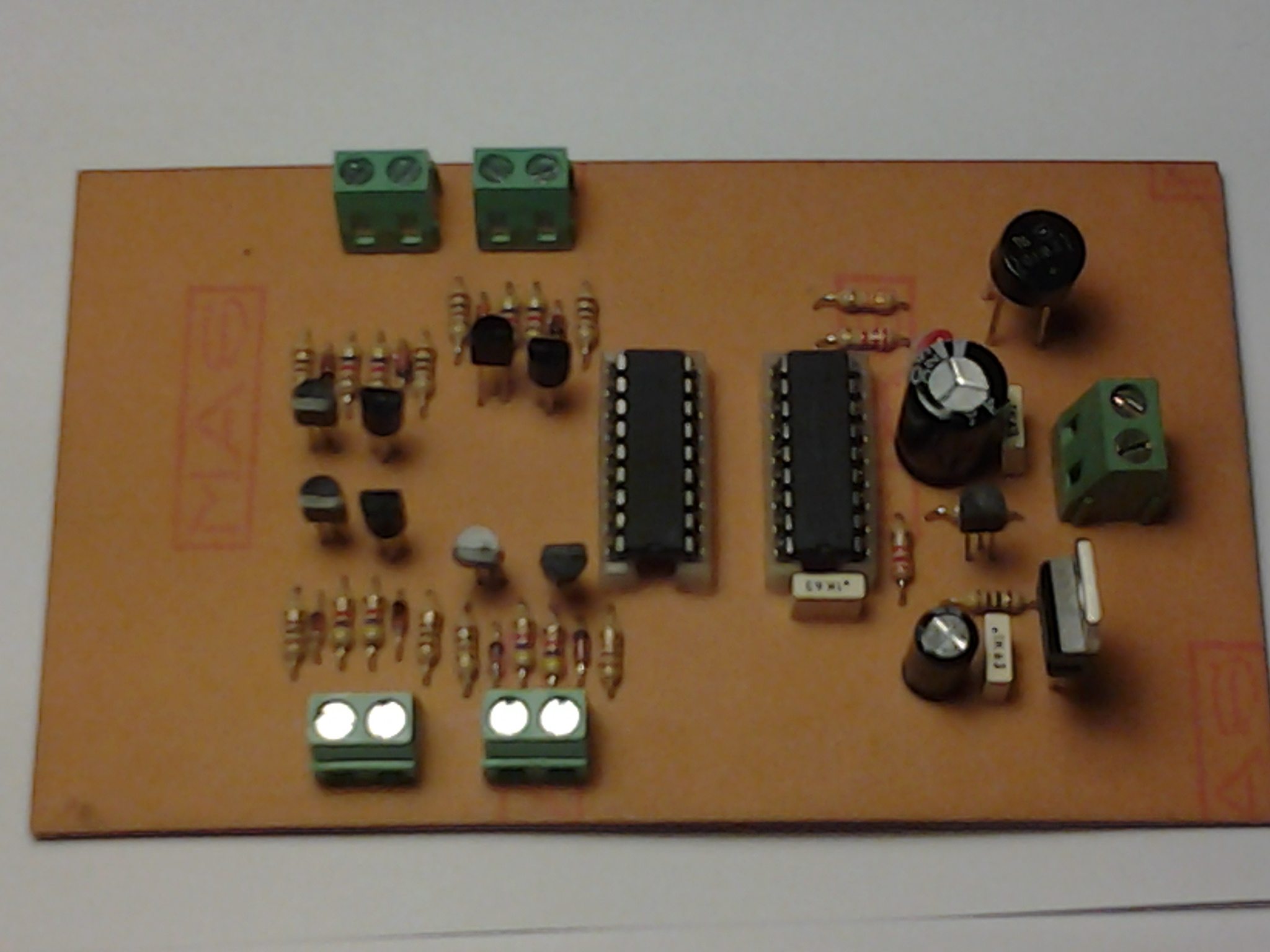

A questo punto ho pensato, ma se uno a priori sa già che utilizzerà motori lenti?
Ho inserito nel circuito stampato del decoder gli adattatori per motori lenti e ho costruito questo secondo decoder.
Ho sostiruito i BC337 con un circuito integrato ULN2803.
Schema:
385,48 KB
PCB:
99,13 KB
603,91 KB
573,56 KB
Ciao a tutti alla prossima puntata.
Walter :geek:

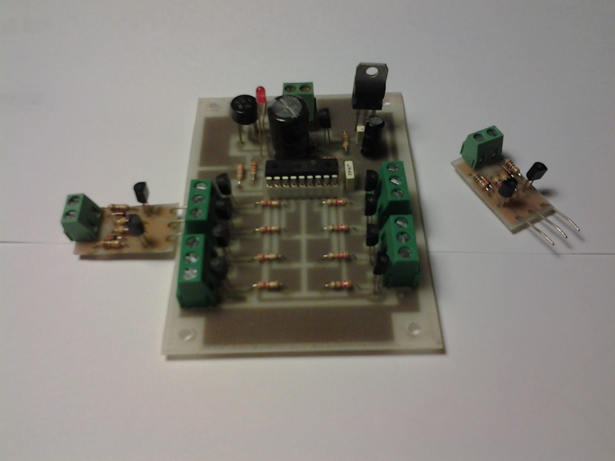

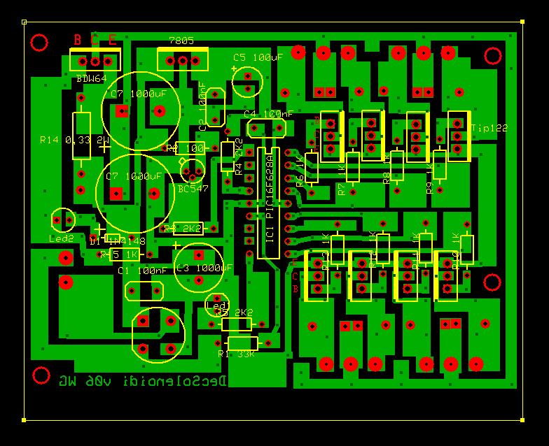

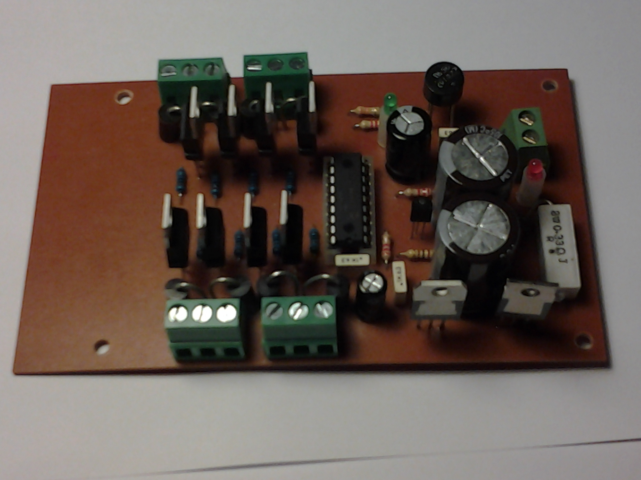

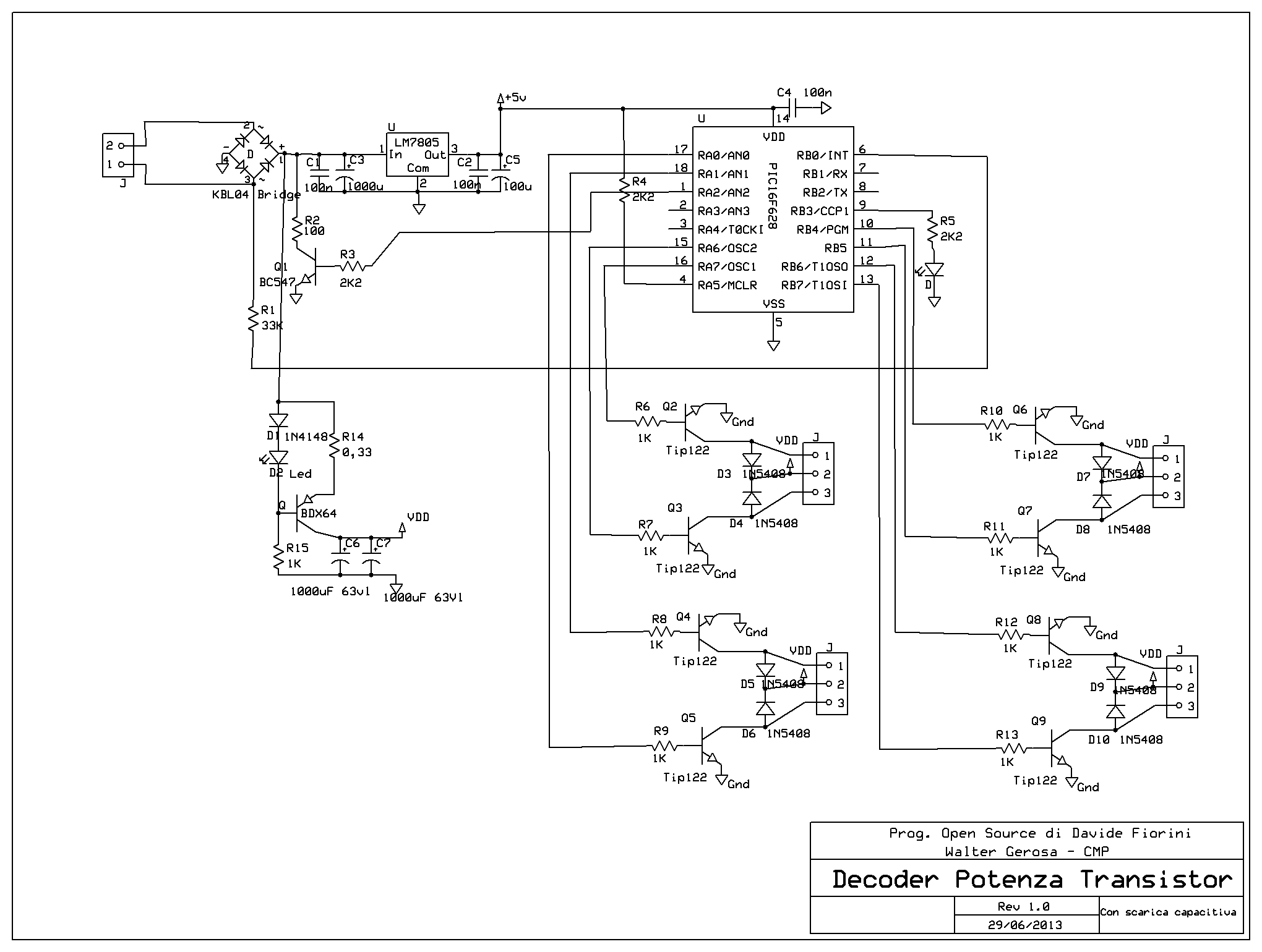

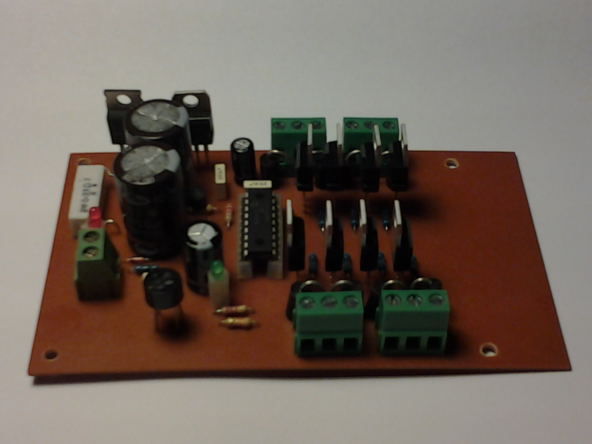

E se uno usa gli scambi con movimento a solenoidi?
Ecco il terzo decoder.
Usa transistor TIP122 in uscita e condensatori 2 condensatori da 1000uF 63 Vl per la scarica capacitiva copiata da qui:https://sites.google.com/site/progettid ... -accessori
Schema:
385,49 KB
PCB:
115,26 KB
569,63 KB
601,74 KB
Walter :geek:

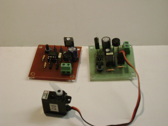

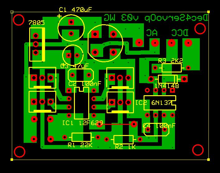

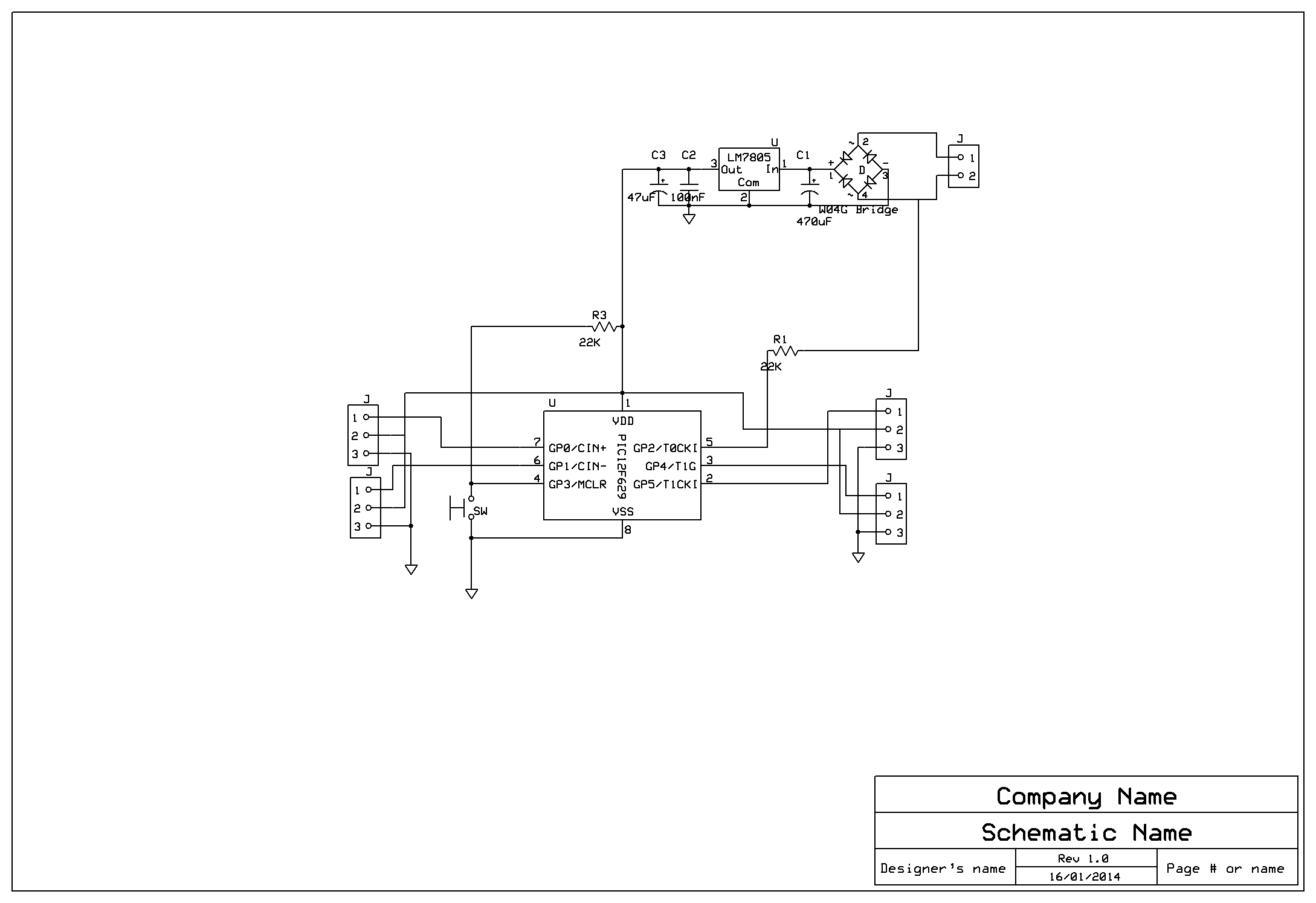

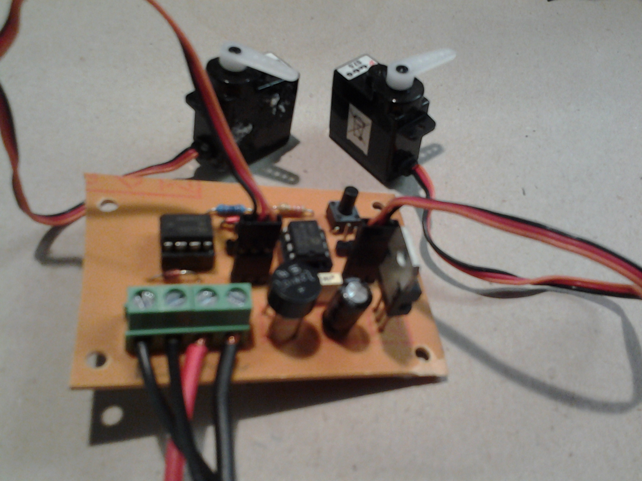

Decoder per servocomandi.
Questo è il decoder proposto da Paco:
4servo_manual_v2.pdf (747,23 KB)
io ho modificato leggermente il filtro di alimentazione.
403,14 KB

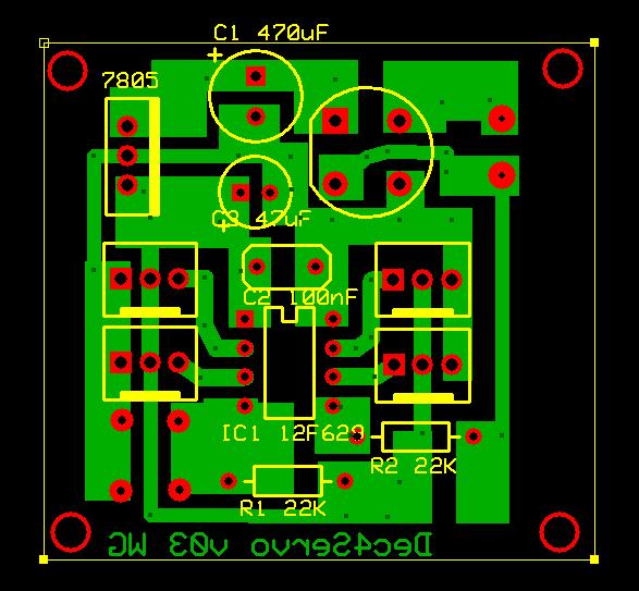

Questo è il circuito stampato.
60,43 KB
Nel Pic è stato caricato il software di Jindra Fucik http://www.fucik.name/masinky/servo/ versione 3.5 che la caratteristica di poter determinare, mediante Cv il punto A di partenza e il punto B di arrivo del servocomando e non soltanto il valore dell'escursione come nel software di Paco.
143,88 KB
Altra versione quella fotoaccoppiata tratta da: http://www.lamaquetadeesteban.es/constr ... s_dcc.html
Anche qui ho modificato leggermente il filtro di alimentazione.
403,15 KB
Circuito stampato.
77,1 KB
Anche in questo decoder è stato caricato nel Pic il software versione 3.5 di Jindra Fucik.
717,97 KB
Ciao Walter :geek:

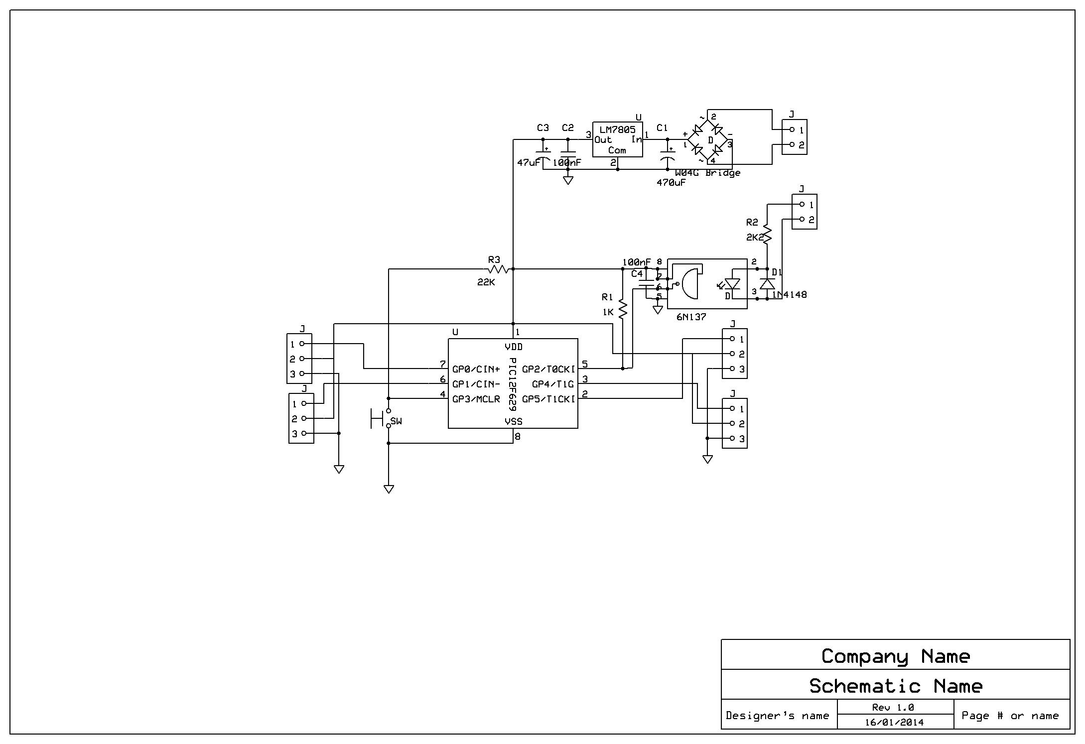

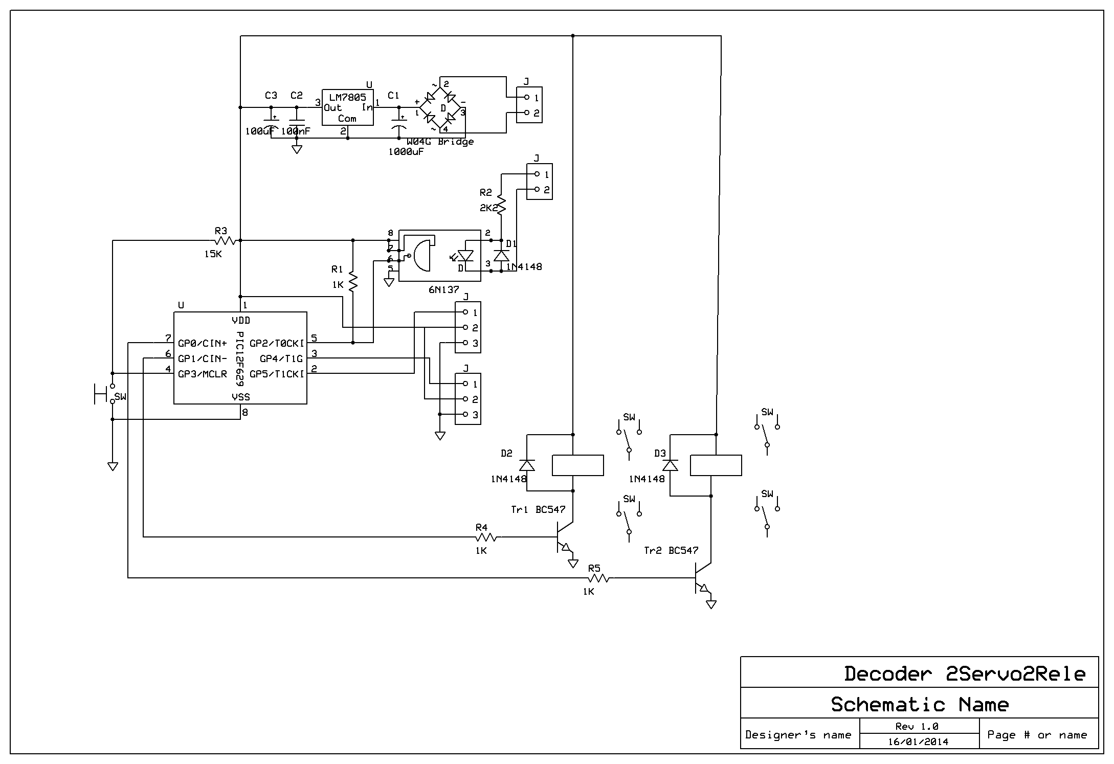

Ciao a tutti, :grin:

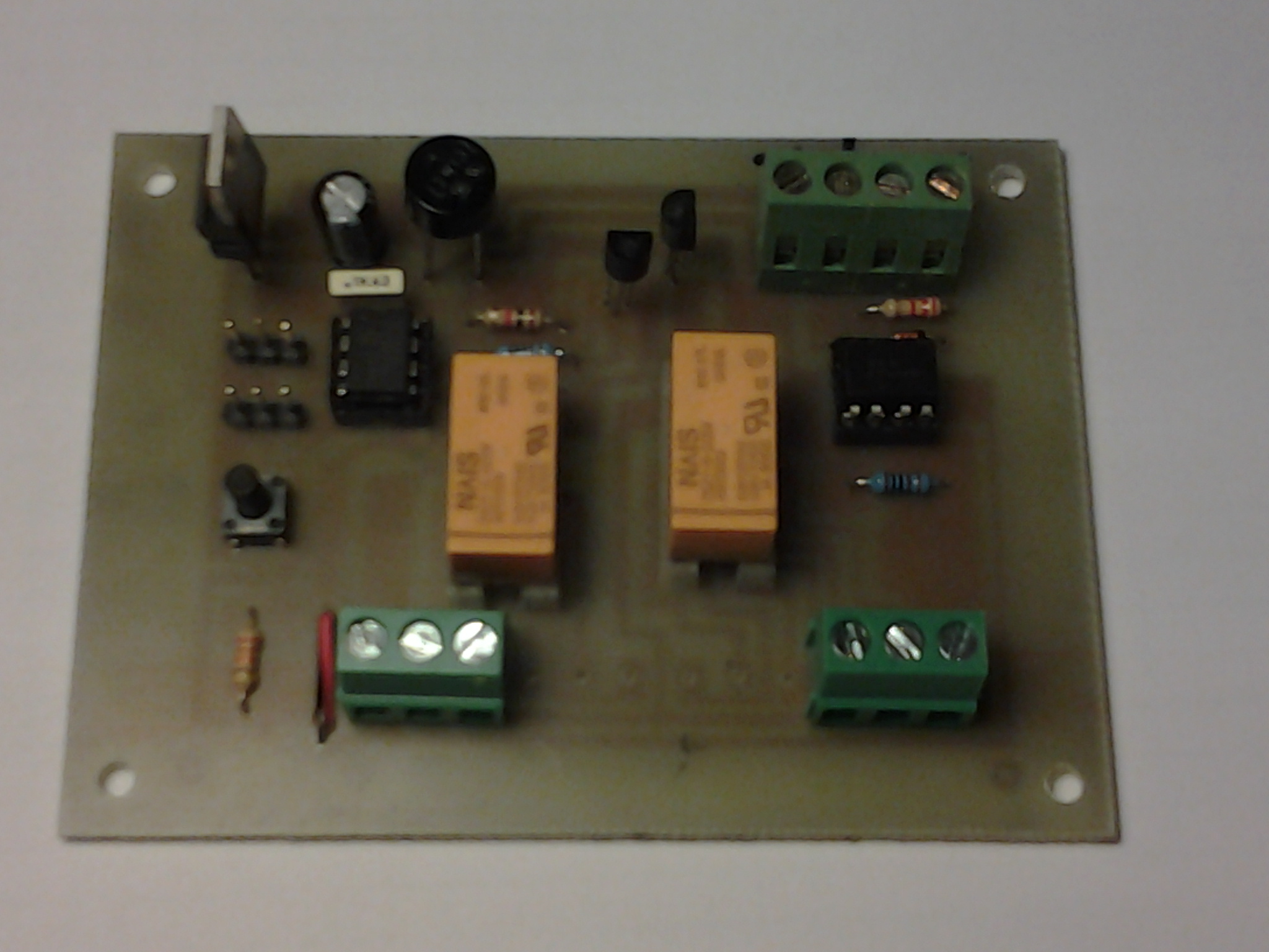

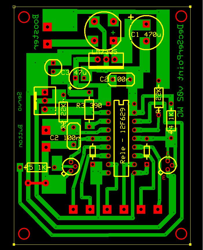

gli esperimenti continuano.... :wink: , siamo arrivati alla sesta puntata, in cui presento un decoder che pilota due servo e due relè a doppio scambio per la gestione del cuore polarizzato e per la segnalazione sul pannello di controllo del corretto tracciato o deviata.
Il progetto originale è di Haakon Hansen sito: http://www.litra.dk/?Modelbanen_Litra.DK, io ho, come sempre, leggermente modificato il filtro di alimentazione e modificato l'ingresso DCC fotoaccoppiandolo.
Questo è il manuale: 2servo2relay_manual.pdf (125,05 KB).
Schema elettrico originale:
53,68 KB
Schema elettrico modificato:
403,15 KB
Circuito stampato:
140,5 KB
557,54 KB
Ciao Walter :geek:

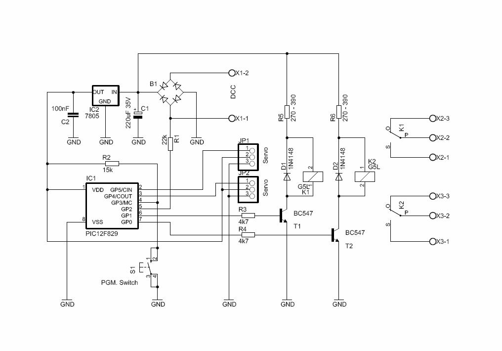

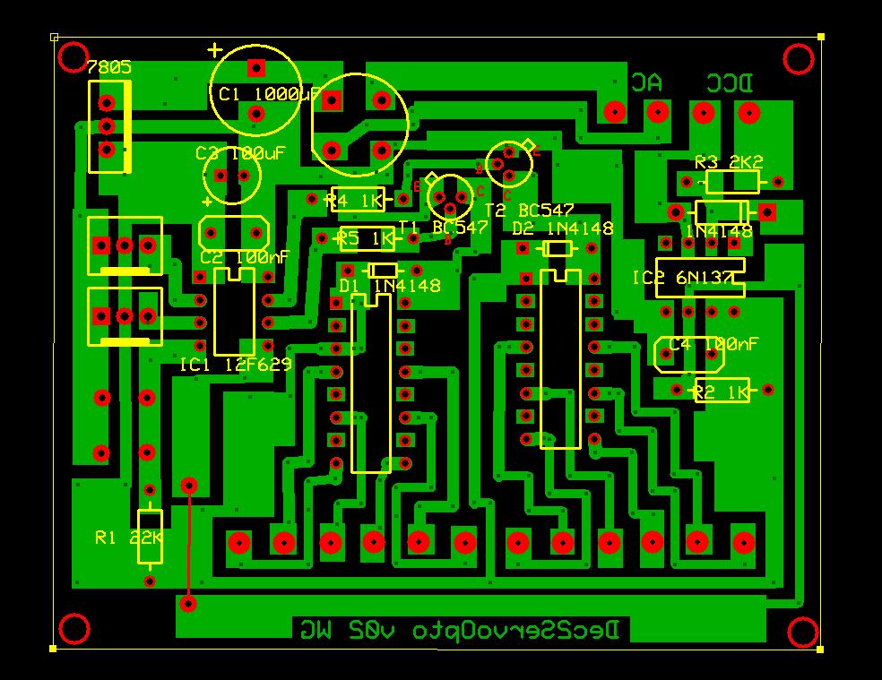

Città: Casarile
Re: Decoders Accessori e dintorni
#14 Messaggio da Digtrain »

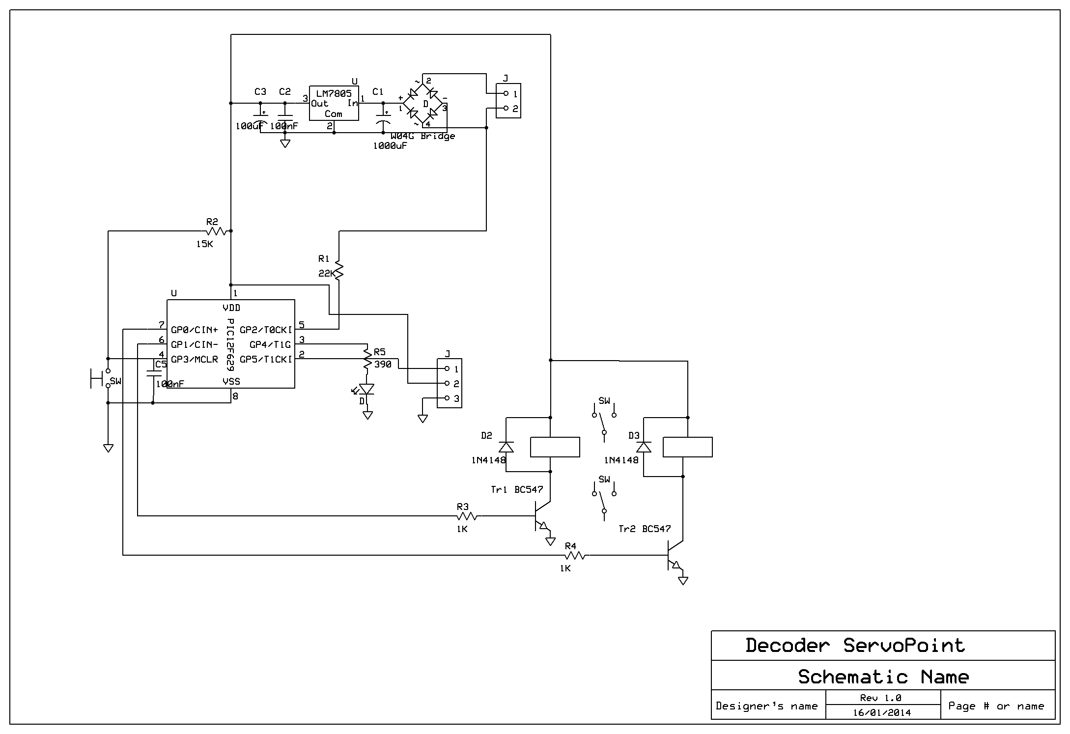

nella settima puntata porto un interessantissimo decoder per servo che può essere pilotato sia col il segnale DCC sia manualmente con un pulsante.
Il progetto originale è di un certo Salus, amico di Paco:
ServoPoint_manual.pdf (672,9 KB)
ServoPoint_opto.pdf (410,04 KB)
Sono possibili due tipologie, la normale con un unico ingresso DCC e alimentazione, e la fotoaccoppiata con ingresso DCC e alimentazione separate.
Utilizza un relè bistabile a doppio scambio per la gestione del cuore polarizzato e della segnalazione tramite led di corretto tracciato e deviata.
Schema:
403,16 KB
circuito stampato:
119,92 KB
132,18 KB
Ciao Walter :geek:

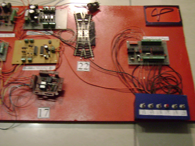

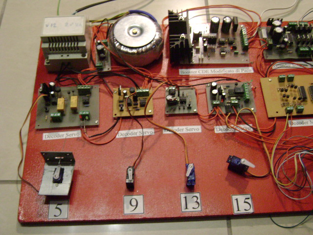

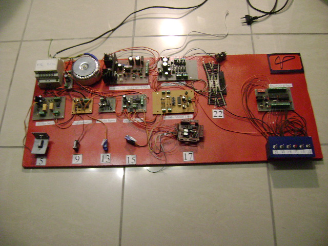

Tutti i decoders che ho costruito sono raccolti su questo pannello e sono esposti in occasione di manifestazioni modellistiche, come ad esempio l'ultima fiera di Verona.
142,43 KB
133,67 KB
136,39 KB
La prossima serie di sperimentazioni coinvolgerà le medesime tipologie di decoders, quindi per motori lenti, solenoidi e servo, ma utilizzando Arduino Nano.
La mia idea è quella di poterli comandare sia tramite segnale DCC che manualmente con pulsante e devono implementare un relè doppio scambio per la gestione del cuore polarizzato e della segnalazione di corretto tracciato e deviata sul pannello di controllo.
Vedremo cosa riuscitò a combinare!!! :wink:
