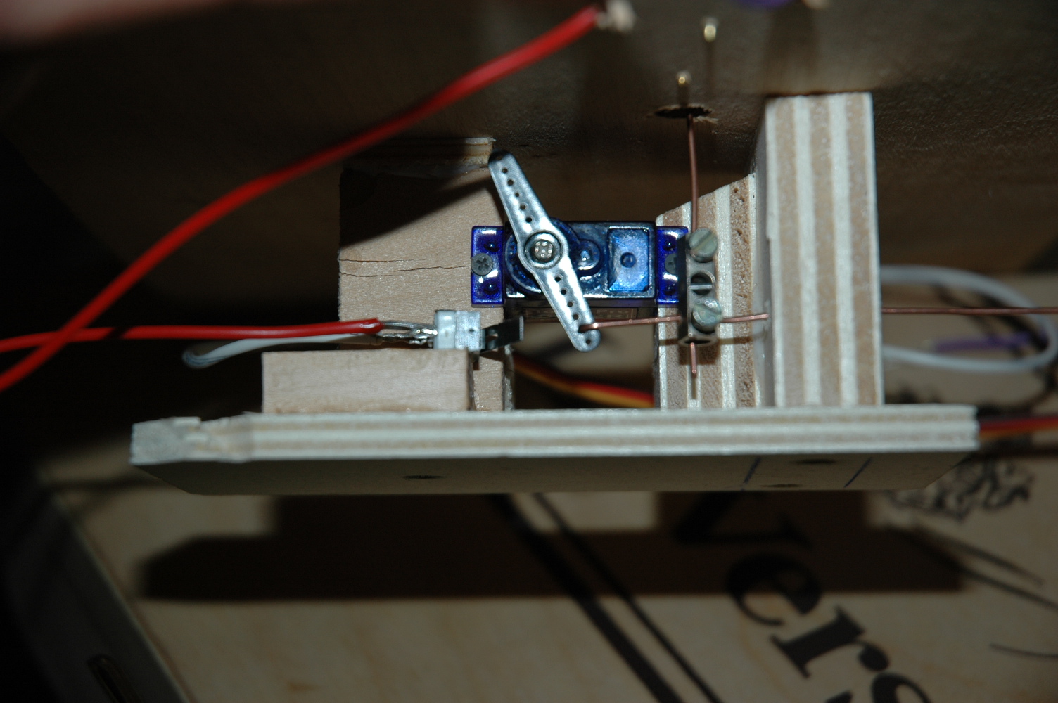

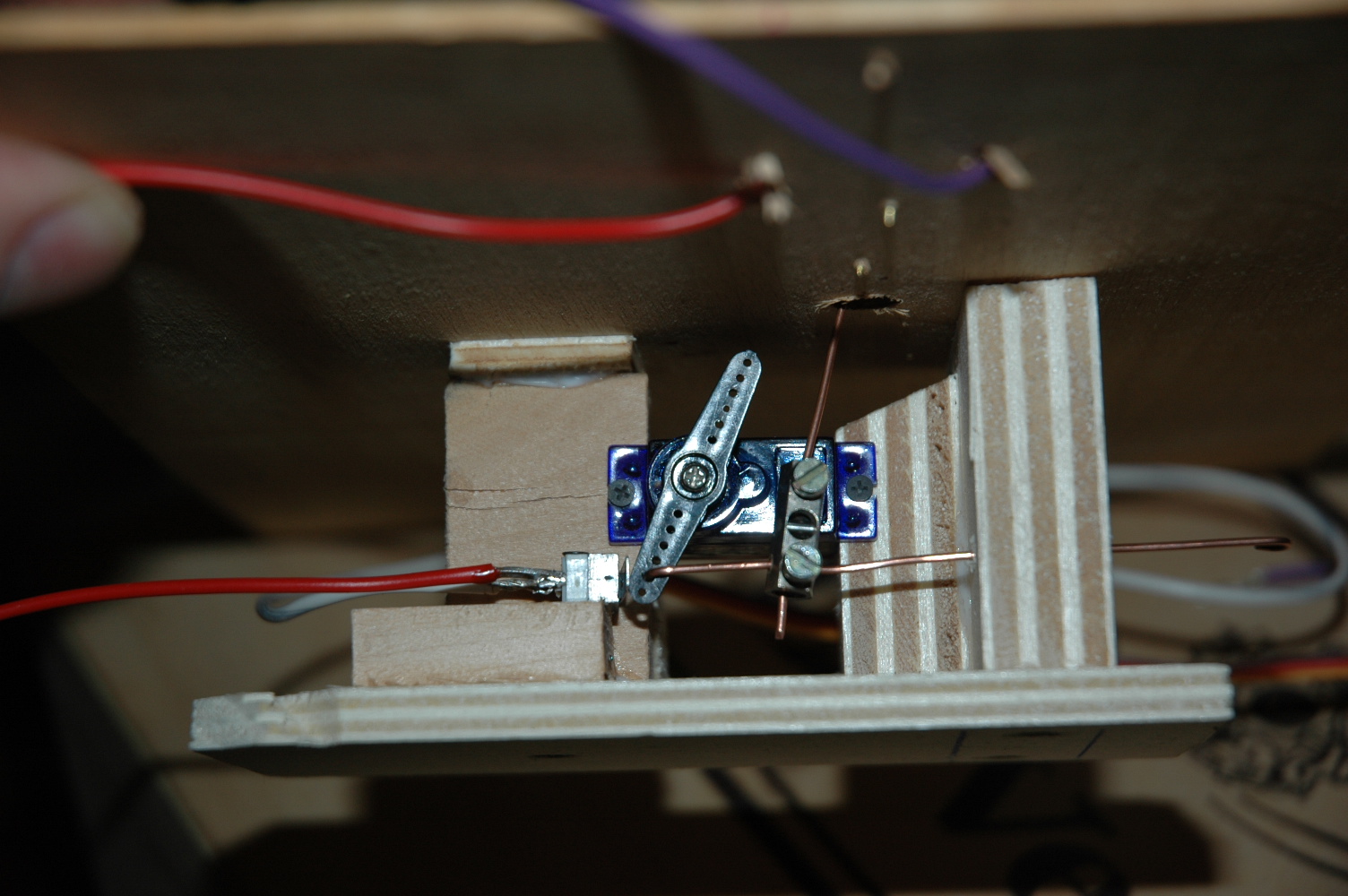

I motori dei deviatoi, se non predisposti, potrebbero essere dotati di microswitch a leva in modo da comandare meccanicamente con il loro movimento eventuali utenze come i segnali.
Un pò come avviene con i servomotori (vedi immagini)
