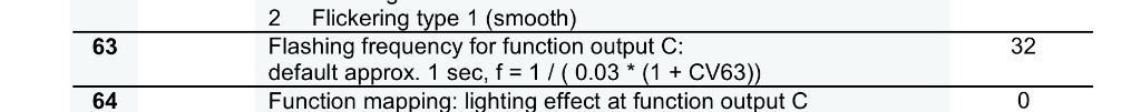

Re: Aiuto per programmazione DCC
#11 Messaggio da cararci »
Ciao Stefano, qui trovi il manuale del Lenz Standard anche in inglese:
http://www.digital-plus.de/pdf/b_10231-01_def.pdf
Comunque, se il decoder è davvero un Lenz Standard +, la CV63 corrisponde a quello che vedi in foto, perciò non influisce sulla marcia della loco, ma sulla frequenza di sfarfallio delle luci quando si imposta la relativa funzione:
35,48 KB
Messaggi: 6519
#12 Messaggio da roy67 »
Credo che tu abbia modificato la CV 5, equivalente alla velocità max. Il multitpo (non leggendo le CV) la da per default a 63.
