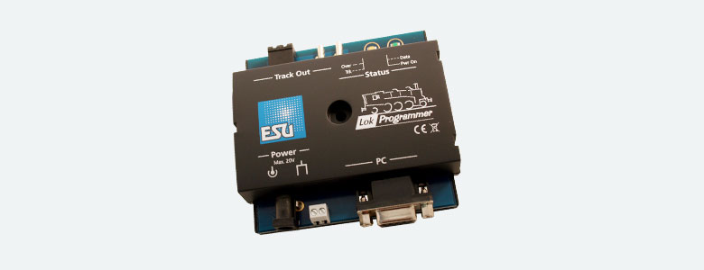

Rimane un problema che devo verificare, ovvero come collegare il pc con installato il lokprogrammer alla centrale roco e poter poi operare come da video
Altro problemino non di poco conto che devo verificare, ovvero ho un mac con la versione software 10.6.8, praticamente da almeno un paio di anni non posso scaricare nulla perché qualsivoglia software non è più supportato dal mio computer..
ehmm ...Sul forum gli hai scritto che non hai il lock programmer?
sul pc puoi mettere tutti i programmi e suoni esu che vuoi,ma per trasferirli ci vuole lui...
i sound Italiani sono di proprietà Essemme,il distributore Italiano ha posto il divieto di mettere online suoni Italiani.

sul forum ESU non ho specificato che non ho il lokprogrammer, quando ho scritto pensavo che ci fosse un modo per spostare la funzione 27 o 28 al posto della 15 ( è un esempio di quello che volevo fare ) e che non fossi in grado di trovare la risposta sul manuale del decoder loksound V4
dalla risposta di un utente ho capito che oltre al software scaricabile bisognava poi comprare il l' hardware (lokprogrammer).
grazie a tutti ora i quadro è chiaro, devo solo capire cosa voglio fare e poi decidere per il meglio

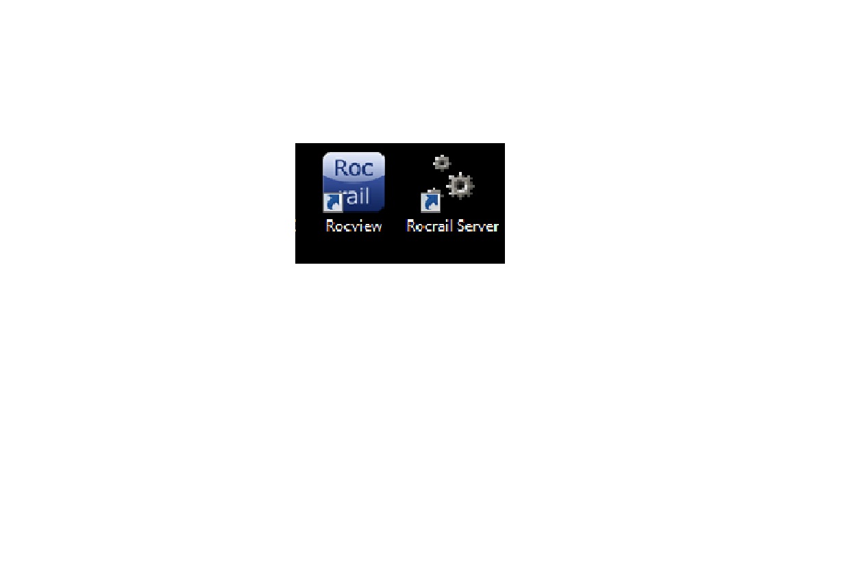

Stavo giusto ieri iniziando a leggere quella discussione , mi sono fermato perché rovrsil che ho scaricato non mi presenta la versione demo è quella schermata con l’ovale
Provo a riscaricarlo e poi seguire passo passo la discussione .

In Rocrail non vedi la versione demo perchè devi indirizzarti nella cartella giusta... alla prima occasione che ci si vede ti spiego a voce che è più semplice...

ma infatti nella foto quello che vedo all'apertura di rocrail

Molto probabilmente il programma che hai scaricato è completamente nudo.
Prima di lanciare Rocrail (icona Rocwiev) lancia Rocrailserver, l'altra icona, e vedi se ti compare il tracciato demo.
Ripeto, prima lanci Rocrailserver e subito dopo Rocwiev.
