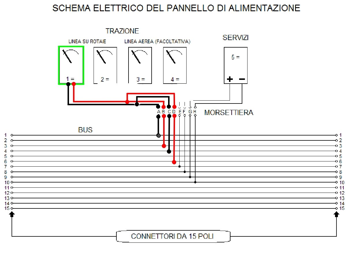

Da quella riunione emerse che l'alimentazione trazione è connessa a:
- Filo 1 (Bianco) negativo trazione binario pari.
- Filo 3 (Arancio) Positivo trazione del binario pari.
Mah... manca il binario dispari.
Penso quindi che, per esperienza, l'alimentazione sia "parallela"..... Ovvero collegata come da schema seguente:
Se è come ho supposto (singlare maschile di supposta..... :lol: :lol: :lol: :lol: ) il mio modulo (viadotto autostradale) sarà connesso in questo modo per un l'ulteriore "puntura di potenza elettrica" al necessario.

Ciao Roy,
i collegamenti che hai postato nel disegno sono corretti:
- il morsetto A va con C;
- il morsetto B va con D.

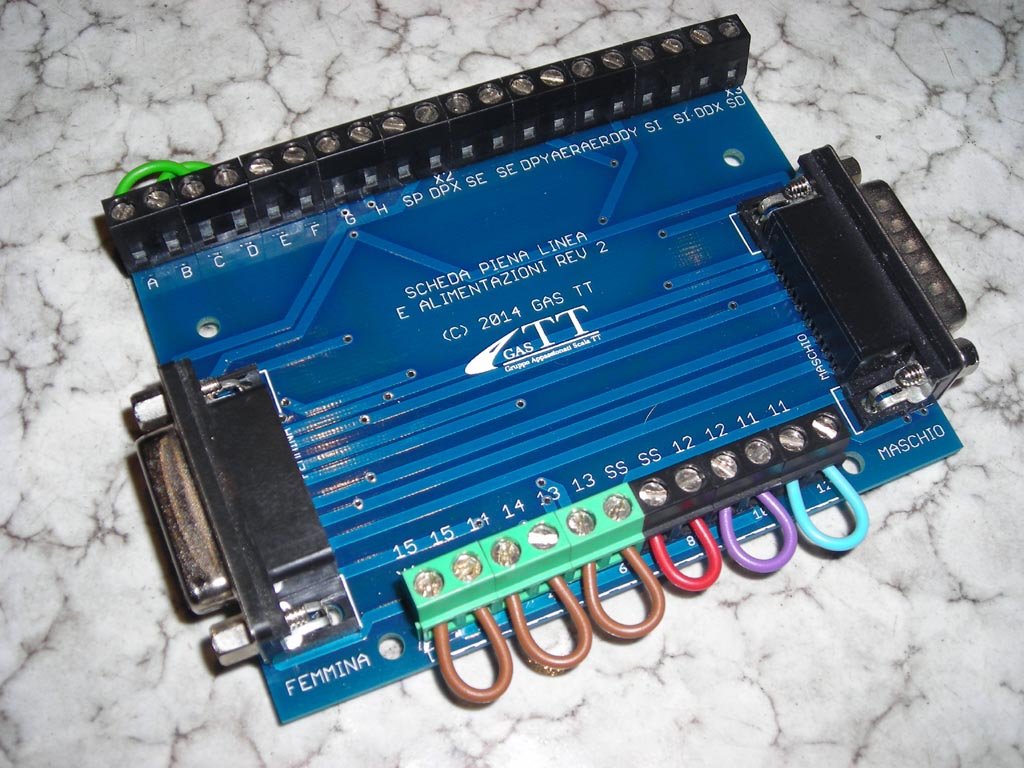

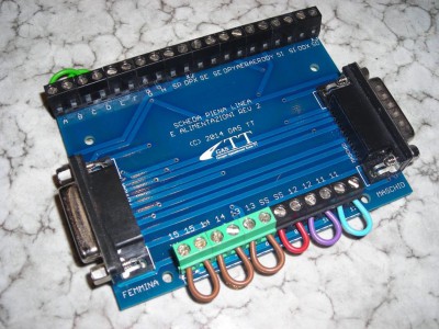

In questa foto puoi vedere i ponticelli in alto a sinistra sulla scheda ufficiale di alimentazioni e piena linea GAS TT:
Nella parte bassa puoi vedere i morsetti SS (2) con un ponticello che se tolto consente di sezionare il'alimentazione dei servizi (filo 9 positivo 12 Volt CC).

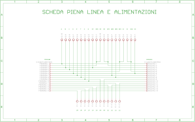

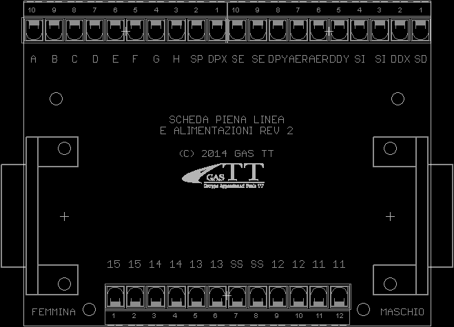

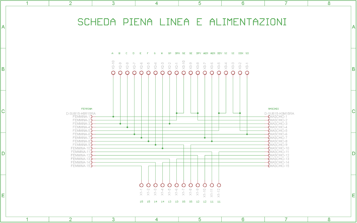

Lo schema elettrico completo di questa scheda (fatto con Eagle) è il seguente:
PCB:
Serigrafia:
Qui puoi trovare le istruzioni aggiornate per l'installazione della scheda con tutti i cablaggi:
