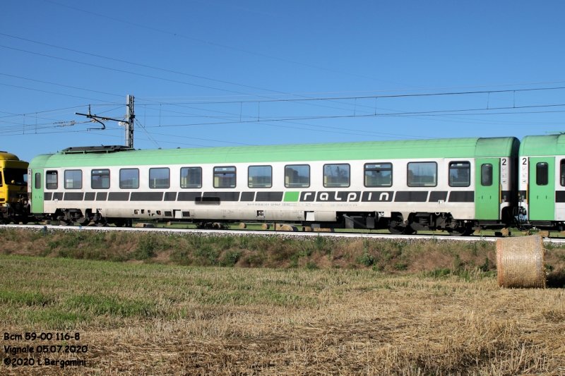

Ciao a tutti, osservando le carrozze utilizzate per la RoLa Novara-Friburgo si nota una interessante apparecchiatura sul tetto
Foto: http://www.trenomania.org/fotogallery/d ... os=-113608
Qualcuno di voi sa di cosa si tratta? Le vetture sono carrozze di derivazione austriaca e modificate per l'uso su questi treni, con cuccette per i camionisti, angolo cucina e servizi per gli autisti dei camion caricati sui carri del treno.

Aria condizionata ??

Può essere. Queste carrozze dovrebbero essere climatizzate fin dall'origine, ma forse il fatto di usarle in composizione ai treni merci richiede impianti di climatizzazione diversi. Infatti credo che le locomotive che le trainano non abbiano i dispositivi per alimentare le condotte elettriche per le vetture.

"... Poiché durante le fasi di servizio nei terminali e in altre situazioni di viaggio non è garantita la alimentazione elettrica tramite la locomotiva (possibile ad esempio solo se la carrozza è direttamente agganciata alla locomotiva stessa), è stato montato un generatore diesel posizionato nel tetto sopra la zona giorno, protetto da una carenatura sporgente come si nota bene nella foto ..."
Fonte Intermodale24-rail.net:
http://www.intermodale24-rail.net/treni/Ro-La.html
Ecco una foto tratta dalla pagina che vi ho indicato.

Grazie Giorgio, interessante il link. Quindi è un generatore diesel. Vedo anche che le carrozze non sono di derivazione austriaca ma si tratta di carrozze svizzere degli anni '70 riqualificate.
Molto curioso anche il tipo di carro, soprattutto per le ruote di diametro molto piccolo. Nell'articolo dice che la velocità massima sui deviatoi di piazzale è limitata a 10 km/h, mentre il carro ammette velocità massima 100 km/h (questo non è scritto nell'articolo, ma cercando il tipo di carro pare sia così). Immagino che il limite di 10 km/h si riferisca a quando il treno affronta deviatoi di piccolo raggio da piazzale (quelli da 30 km/h) mentre sarebbe interessante sapere se in linea ci sono limitazioni. Sarei inoltre curioso di saperne di più sulla manutenzione di questo tipo di carro. Immagino che l'usura di quelle ruote sia abbastanza intensa.
