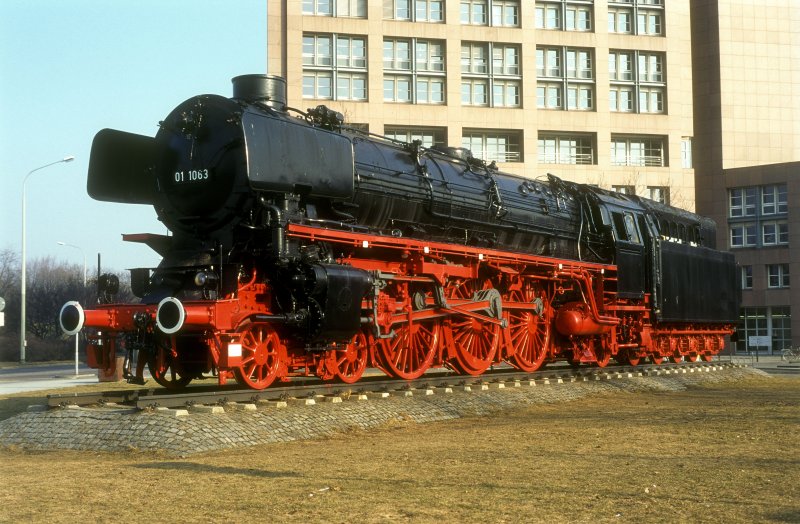

La FS Gr 691 Rivarossi.
La DRG Br 01 Roco.
Erano molto simili, il prezzo era quasi uguale, poche migliaia di lire di differenza.
Ma l'impatto era notevolmente diverso. Benché fossero entrambe a rodiggio "Pacific" (2'C1') la Br 01 era molto più accattivante, pregna, ai lati della caldaia, di aggeggi, tubi, cose... La Gr 691 era assolutamente spoglia, la caldaia era quasi nuda.. Non mi attirava. Acquistai quindi la mia prima Br 01 DRG.
Giunto a casa iniziai a farmi domande. Ma cosa sono tutte queste cose?
A cosa servivano?
Perché quella italiana non le aveva?
Iniziai così ad appassionarmi alle locomotive a vapore tedesche, studiando tutti gli accessori e funzionamenti, apparecchiature ed ingegneri che le progettarono.

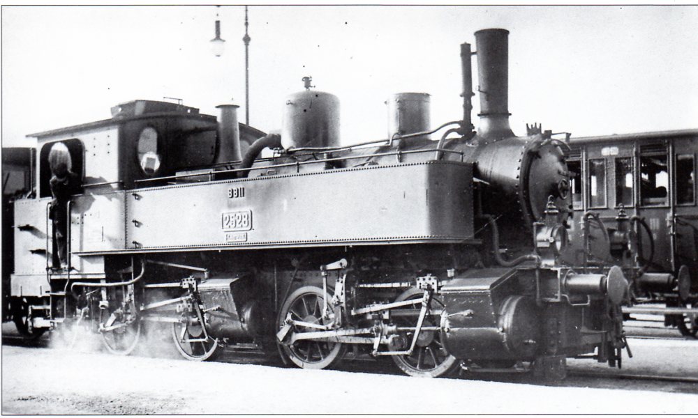

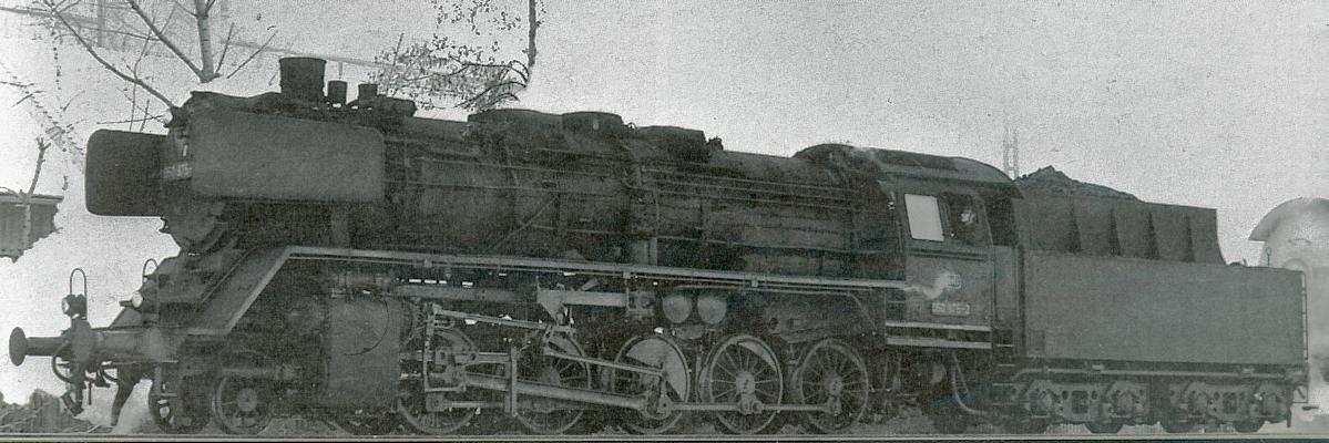

Come nacque (In breve)
L’Ingegnere meccanico Henry Stephenson, nel 1815, ebbe l'idea vedendo una pentola d’acqua bollire. Il vapore generato al suo interno riusciva a sollevare il coperchio per poi scaricarsi richiudendolo di nuovo, poi, accumulata pressione all'interno della pentola,il coperchio si sollevava di nuovo.
Dopo vari esperimenti e fallimenti, ed in battaglia contro il tempo ed altri rivali nello studio della caldaia a vapore, Stephenson costruì nel 1829 la famosa “Rocket”.
Aveva un autonomia di 40 Km con un carico d’acqua, sviluppava circa 35 Kw ad una velocità di 45 Km/h. Una velocità folle per quel tempo.

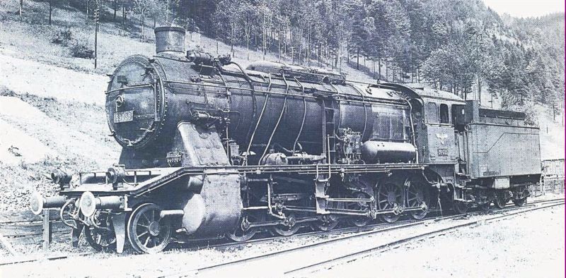

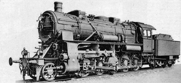

Nelle locomotive tedesche il rodiggio evidenzia anche il tipo di motore e il tipo di vapore che alimenta i cilindri.

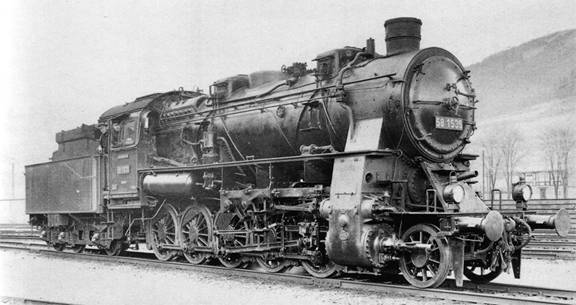

Ad esempio: Una Br 58 ha un rodiggio di 1'E h3.
33,03 KB
Che significa:
1': Un asse portante su carrello
E: Cinque assi accoppiati
h: Vapore surriscaldato (dal tedesco heissdampf)
3: Tre cilindri a semplice espansione
Una Br 59 invece ha un rodiggio di 1'F h4v

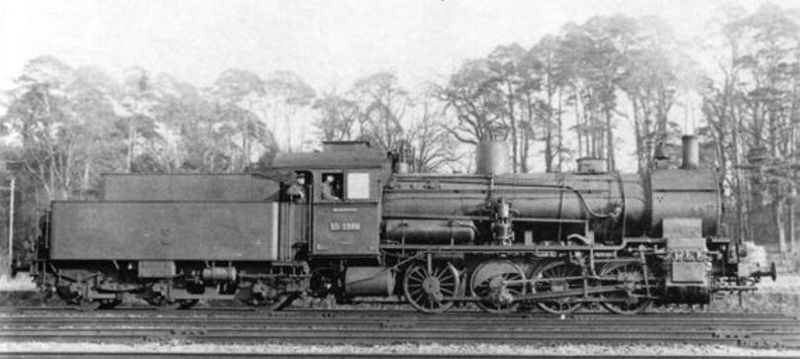

La BB II (Br 98.7) bavarese aveva un rodiggio B'B n4v.
120,46 KB
B': Due assi motori installati su carrello
B: Due assi motori
n: Vapore saturo (dal tedesco Nassdampf)
4: Quattro cilindri
v: A doppia espansione

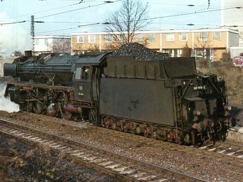

Una Br 58 (ex G 12 prussiana) installava un tender 3 T 20, simile al precedente ma leggermente più grande.
Una Br 50 aveva (normalmente) un tender 2'2' T 26
- 2': Due assi su carrello
- T 26: Ventisei Mc acqua.
95,25 KB

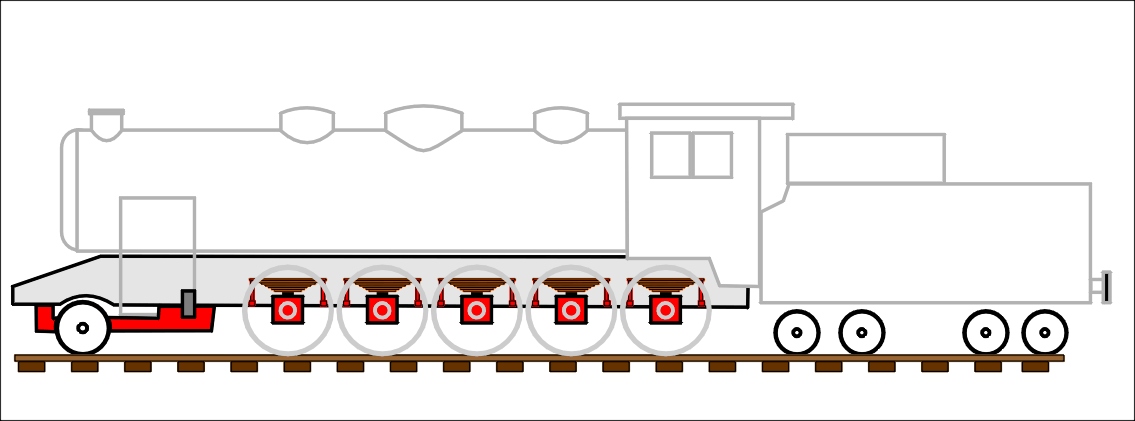

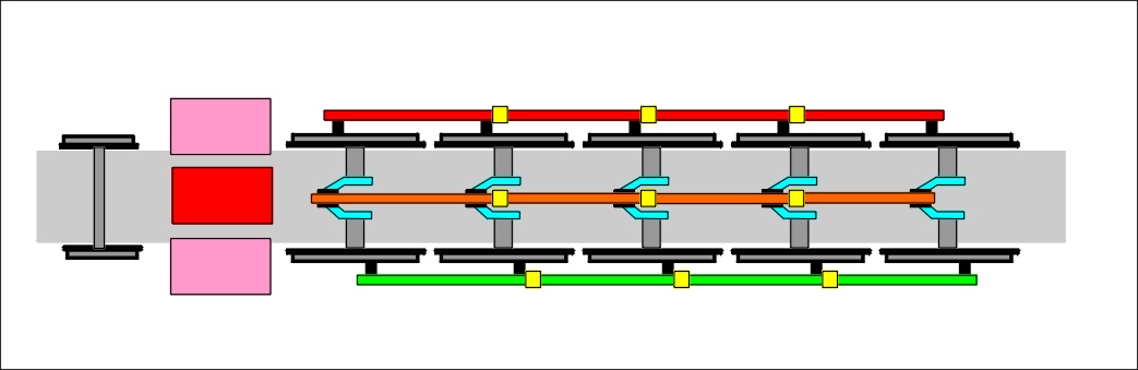

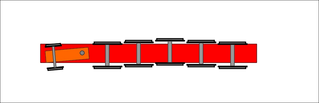

Capitolo I
Il telaio
99,77 KB

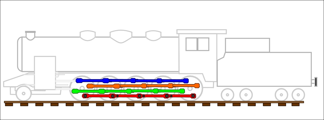

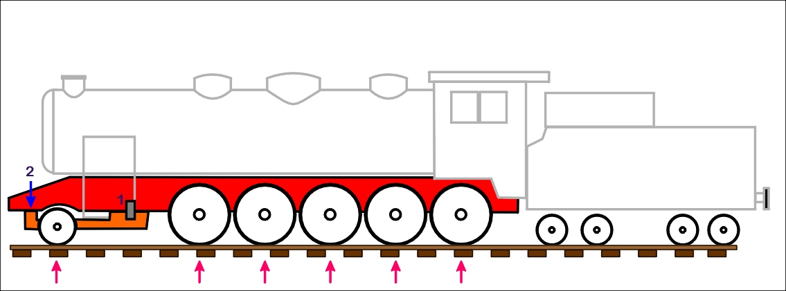

Il telaio è la parte principale che supporta l'intera locomotiva, sopra il quale poggiano tutti i meccanismi, e dal quale viene scaricato tutto il peso, attraverso le ruote, sulle rotaie (frecce fucsia).
Una locomotiva a vapore era pesantissima, se consideriamo il peso in servizio, ovvero con focolare acceso e caldaia piena d'acqua, spesso si raggiungevano le 100 tonnellate. Se consideriamo anche che, all'epoca, molte linee ferroviarie avevano binari che reggevano fino a 16 tonnellate asse, va da se che si doveva aggiungere un numero di ruote che scaricasse tale peso in modo uniforme.
Infatti, se prendiamo lo schema precedente e consideriamo un peso verosimile di 92 tonnellate, supportate da 6 assi, otterremo 15,3 tonnellate per ogni asse (7,6 tonnellate per ogni ruota), scaricate sui binari. Il peso della caldaia gravava direttamente sulle ruote accoppiate, mentre il carrello anteriore scaricava il peso dei cilindri e camera fumi, attraverso il punto di appoggio "2".
(Vi erano tanti tipi di carrelli, con tecnologie differenti, quindi prendete questa informazione come "superficiale").
Tante ruote, però, incidevano nell'iscrizione in curva. Quindi il carrello anteriore era imperniato (1) al telaio, mentre le ruote accoppiate potevano oscillare lateralmente (non tutte). Talvolta alcune ruote avevano i bordini ridotti nello spessore, oppure ne erano addirittura sprovviste.
41,2 KB

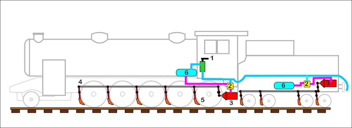

Un altra funzione fondamentale, applicata al telaio, erano le sospensioni.
Queste non servivano ad attutire buche come per le automobili, ma per attenuare le vibrazioni che si creavano sui binari e si scaricavano sulle parti "roventi" della caldaia, che, oltretutto, era anche in pressione.
97,08 KB
Per non che crepasse ed esplodesse la caldaia, venivano installate della sospensioni a balestra sulle ruote accoppiate, per attutire, appunto, le vibrazioni generate dal rotolamento delle ruote sui binari.
71,56 KB

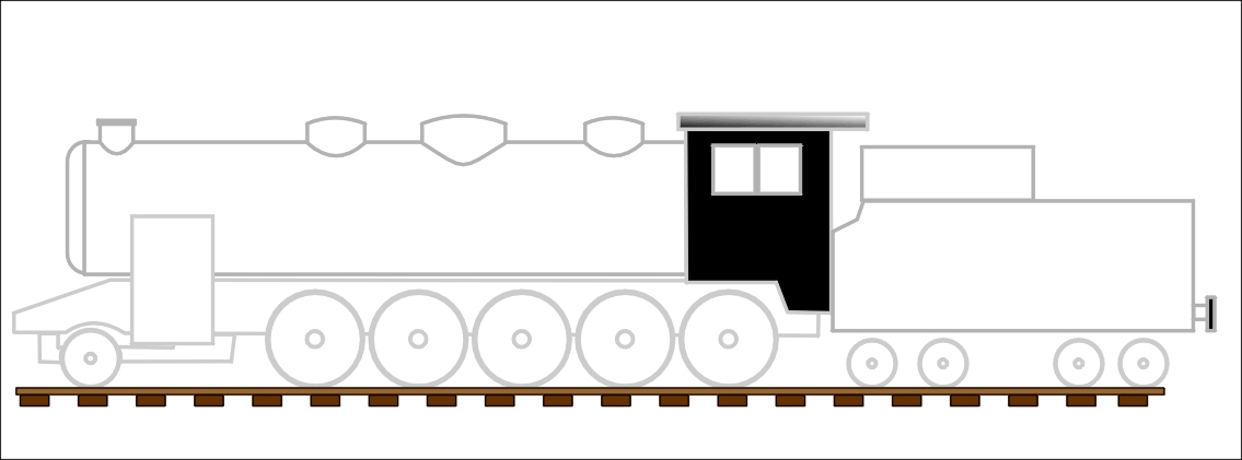

La cabina era il luogo ove risiedevano tutti i comandi della locomotiva, nonché tutte le funzioni di alimentazione e mantenimento della caldaia.
La cabina era installata sul telaio e meccanicamente separata dalla caldaia, in quanto, l'alta temperatura di quest'ultima, generava derive termiche (allungamento) di oltre due centimetri, deformando (eventualmente) la struttura metallica della cabina stessa. Rimanendo separata meccanicamente, la caldaia era libera di allungarsi, per riscaldamento, o ritirarsi, per raffreddamento, liberamente, senza alcun vincolo.

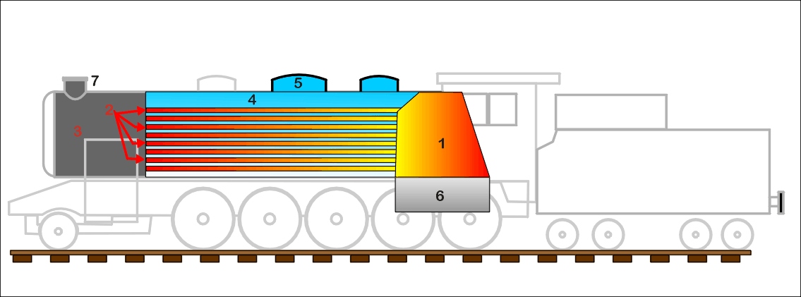

La caldaia
104,62 KB

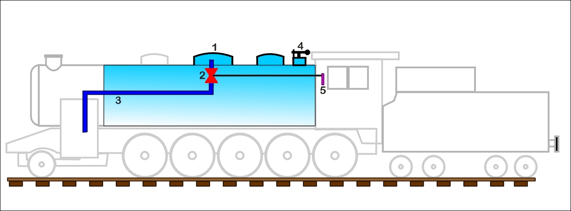

Nella cabina di comando c’è il portello d’accesso del focolaio (1) per il carico del carbone. Il calore, che quest’ultimo sviluppava bruciando, attraversava i tubi d’irraggiamento (2) della caldaia, arrivando alla camera fumi (3) dove questi venivano condensati ed espulsi dal fumaiolo (7).
L’acqua contenuta nella caldaia (4) riceveva calore dai tubi d’irraggiamento arrivando ad ebollizione.
Il vapore acqueo che si formava, per ebollizione, veniva raccolto nel duomo (5).
La cenere che si formava dopo la combustione del carbone veniva raccolta nel ceneraio (6) posto sotto il focolaio.
76,67 KB

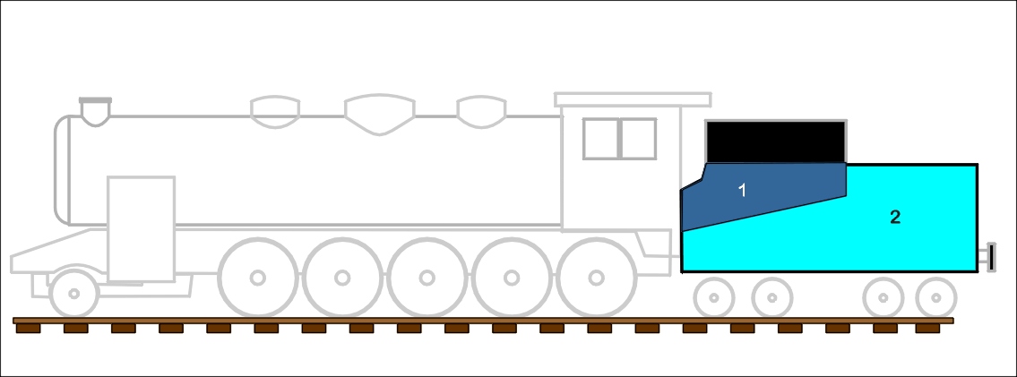

Per mantenere la pressione del vapore era assolutamente necessario alimentare il focolaio regolarmente con carbone.
Questo veniva caricato a badile dal fuochista prelevandolo dal tender, il quale poteva trasportare fino a 15 ton. di carbone (1) e 30 metri cubi d’acqua (2).

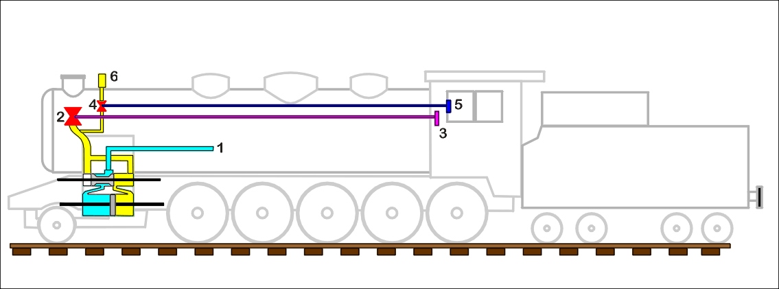

L'alimentazione cilindri a vapore saturo
90,07 KB
L'alimentazione ai cilindri avveniva tramite tubi che prelevavano, come già spiegato, il vapore saturo che si accumulava nel duomo (1). La pressione della caldaia veniva mantenuta stabile dalla valvola di sicurezza (4) che sfiatava vapore in caso di superamento della pressione massima.
Dalla cabina si apriva la manopola vapore (5) e, tramite la valvola (2), si iniettava vapore saturo ai cilindri.

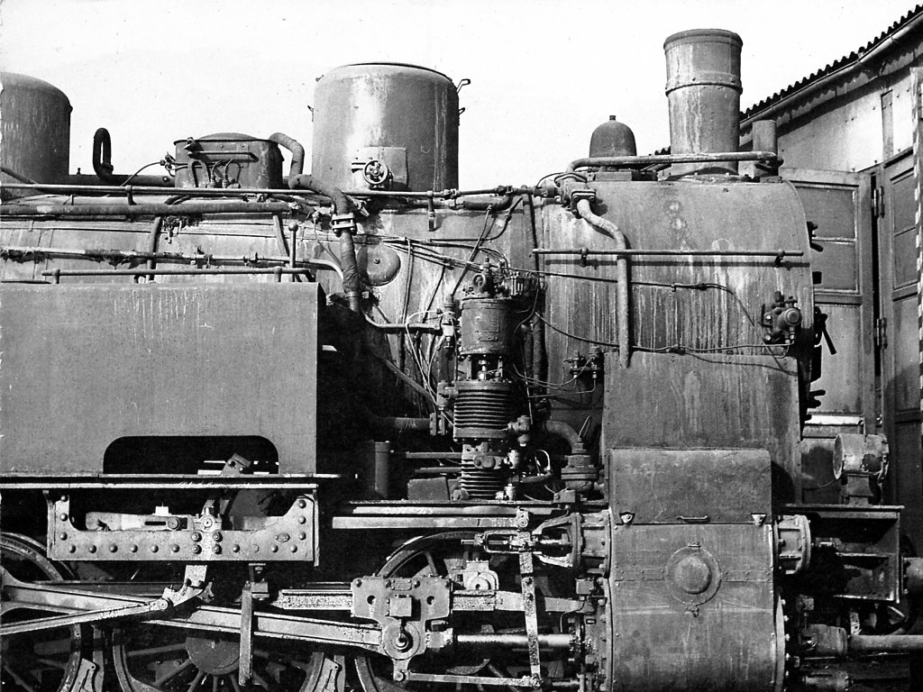

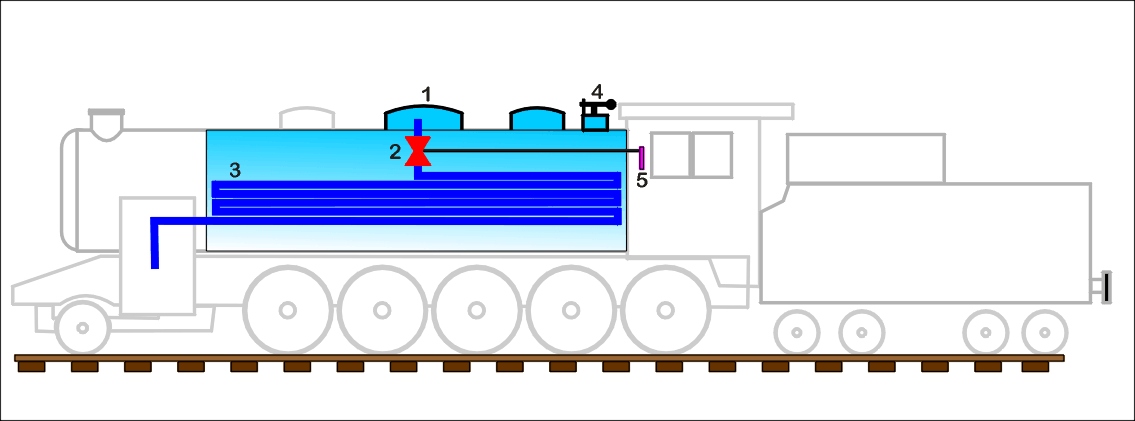

L'alimentazione a vapore surriscaldato era identica, come manovra, ma con la differenza che la caldaia era dotata di "surriscaldatore".
Il surriscaldatore era un altra serie di tubi, frapposti ai tubi di irraggiamento, che portavano a surriscaldare il vapore prelevato dal duomo, facendogli attraversare nuovamente la caldaia. Questa prassi faceva si che il vapore saturo venisse portato ad una temperatura superiore e quindi privo assolutamente di particelle acquee, come per il vapore saturo, ma solo e puro stato gassoso.

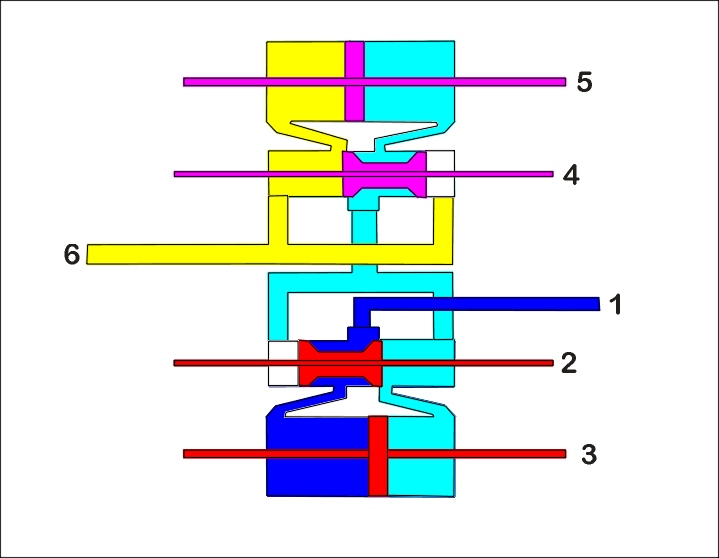

La distribuzione vapore ai cilindri
In un primo momento si potrebbe pensare che il vapore va allo stantuffo, lo spinge in avanti e la locomotiva si muove.
Non è così, in quanto una volta avanzato, lo stantuffo, deve arretrare e come in una sorta di moto perpetuo alternato deve avanzare di nuovo per poi arretrare.
Il sistema di alimentazione è quindi molto complesso. Esistono diversi metodi di alimentazione vapore, quello che analizzeremo è il sistema Heusinger, chiamato in Italia Walschaerts, nome che deriva dall'ingegnere che lo progettò, nel 1844.
84,48 KB

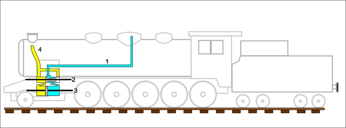

Il vapore, attraverso il tubo di alimentazione (1), arriva al cassetto di distribuzione (2) comandato dal biellismo (capitolo che analizzeremo in seguito). Il vapore viene indirizzato, a seconda della posizione del cassetto, passando dall’apposito ugello, nello stantuffo principale (3) spingendolo avanti fino al finecorsa.
84,48 KB
A questo punto, le ruote hanno girato, di conseguenza il biellismo si troverà in condizione da invertire la posizione del cassetto di distribuzione, che devierà il flusso del vapore nel secondo canale (quello che prima era azzurro ora diviene giallo), la valvola di anticipo sarà avanzata dal punto in cui si trovava nello schema precedente, aprendo lo scarico (4) nella parte posteriore, per cui il cilindro si troverà ad avere pressione di spinta nel senso inverso e la parte che prima era in pressione (parte azzurra) si troverà in scarico (parte gialla) verso il camino e viceversa.
Lo scappamento del vapore di scarico dagli stantuffi veniva convogliato verso il camino per due motivi. Il primo è per favorire l’uscita dei fumi della caldaia. Il secondo è per la visibilità. Se i vapori di scarico fossero emessi in gran quantità direttamente dai cilindri i macchinisti non sarebbero riusciti a vedere nulla dalla cabina, oltre la fitta nuvola di vapore .
Nel caso di alimentazione a doppia espansione, il vapore emesso dal cilindro (detto al alta pressione), anziché essere convogliato verso lo scarico, verrà immesso in un altra valvola di alimentazione, che a sua volta alimenterà il cilindro interno, detto "a bassa pressione" per poi essere finalmente emesso.
Per il corretto funzionamento degli stantuffi era necessario che il biellismo fosse assolutamente in fase perfetta.

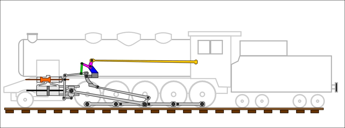

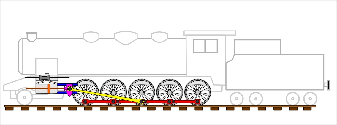

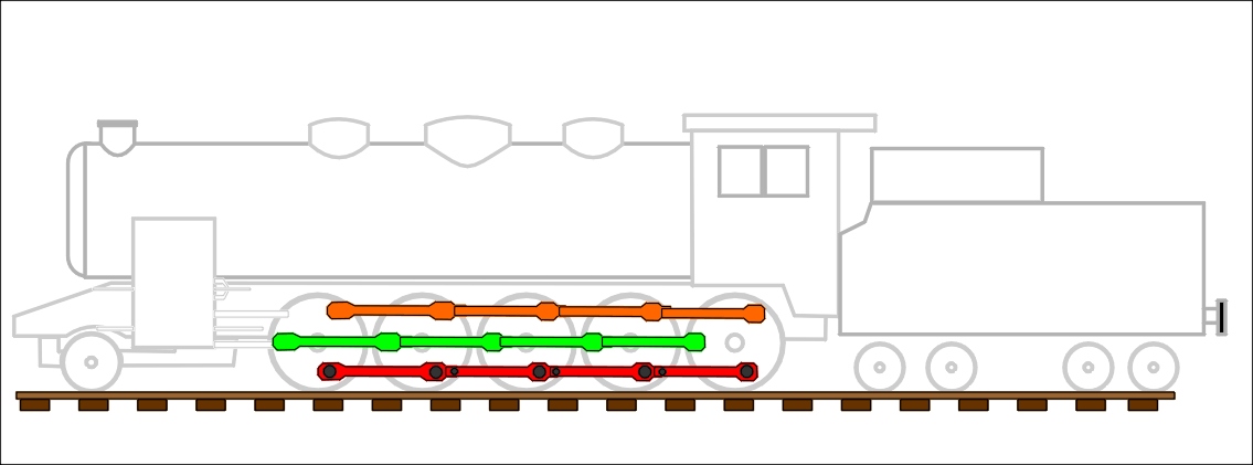

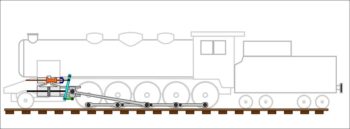

Il biellismo
108,44 KB
Lo stantuffo principale (arancio), messo in pressione, muove il giunto a croce (fucsia), il quale viaggia su guide che lo sostengono (blu). Questo, avanzando, spinge la biella motrice (gialla) la quale, a sua volta, è imperniata alle bielle di accoppiamento (rosse) facendo girare le ruote.
Questo è il semplice meccanismo di trasmissione del moto. ma, come ho anticipato, a questo punto bisogna invertire il flusso del vapore nel cassetto di alimentazione cilindro.
84,14 KB

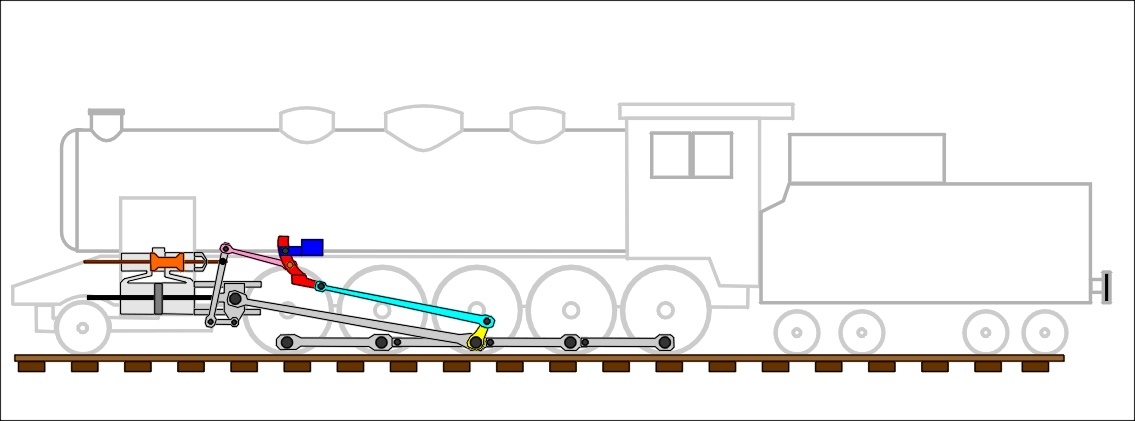

Nella parte inferiore del giunto a croce è imperniata la "biella di precessione" (verde), che a sua volta è imperniata alla "biella collegamento di precessione" (azzurra). Quest'ultima biella ha 3 punti di fissaggio. Uno l'abbiamo già visto ( con la biella di precessione), il secondo punto snodato di fissaggio è con il perno di comando dei cassetti di alimentazione (arancio). Il movimento del cilindro principale fa si che il giunto a croce porti la biella di precessione a pilotare la posizione dei cassetti, ma solo al 50%.
Il terzo punto è più superiore, ed ora lo andremo ad analizzare con un altro schema.

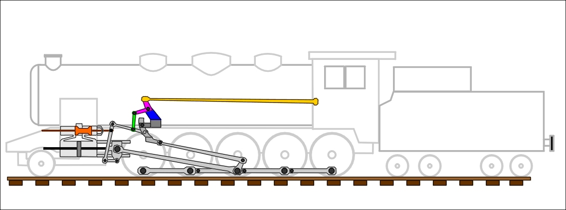

89,98 KB
Sullo stesso perno, ove spinge la biella motrice sulla ruota, è installata la manovella d’anticipo (giallo) leggermente avanzata. Su questa manovella è installata la biella di alimentazione (azzurra), che si impernia sul "glifo cavo" (rosso). Il glifo è a sua volta imperniato al telaio (blu) e funziona come un bilanciere. All'interno del glifo (parte posteriore) vi è una guida, ove scorre un perno, legato alla biella del corsoio (rosa), che a sua volta è legata al terzo punto della biella di collegamento precessione.
Ora, analizzando lo schema, si intuisce che:
In base alla posizione della testa a croce e della posizione della ruota su cui è installata la manovella d'anticipo, il cassetto di alimentazione apre o chiude il vapore nelle camere cilindri, con un certo anticipo, per prevenire contropressioni. Infatti, i punti saldi di questo biellismo sono la biella di precessione e la biella del corsoio. In base alla loro posizione il punto centrale della biella di collegamento precessione si troverà ad essere spinto avanti o indietro, pilotando il cassetto, deviando quindi il flusso del vapore alla bisogna nel cilindro.
Ma non è tutto.
Analizziamo ora il seguente schema:
94,22 KB
Al supporto del glifo è collegato un altro supporto fisso, sul quale è imperniato il braccio di inversione (fucsia). Questo braccio è imperniato a sua volta alla biella di sollevamento (verde) che si collega alla biella del corsoio. Dall'altro lato è imperniato all'asta di comando (gialla), la quale arriva in cabina.
94,62 KB
Tirando semplicemente l'asta di comando, dalla cabina, si agisce sulla biella di sollevamento che alzerà, scorrendo sul glifo, la biella del corsoio, spingendo il cassetto di alimentazione nell'altro senso.
Abbiamo così invertito il senso di marcia della locomotiva, azionando la marcia indietro.

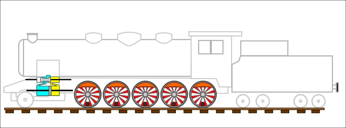

Il motore a 2 cilindri (h2)
Premessa:
115,37 KB

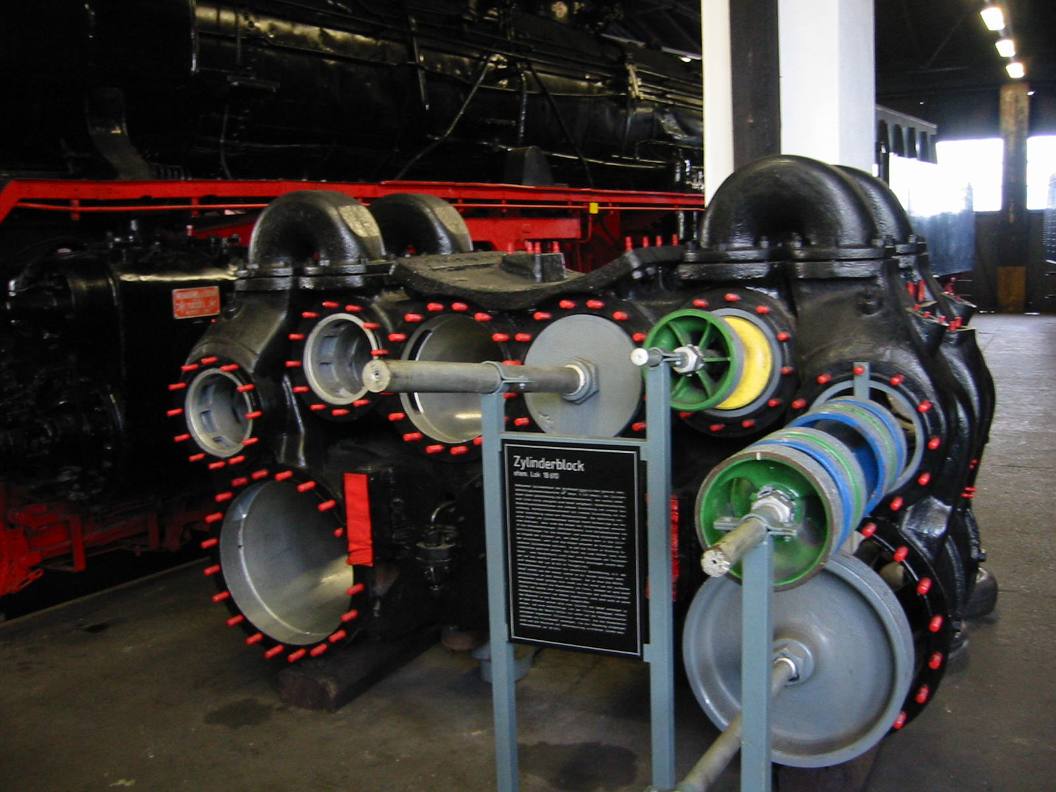

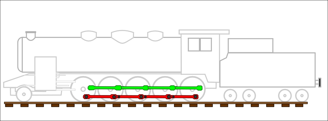

Il complicato meccanismo del biellismo era molto pesante, quindi per ovviare a pericoli di deragliamento dovuti a vibrazioni da sbilanciamento, le ruote venivano controbilanciate dalla parte opposta della biella con un contrappeso a mezzaluna per ottenere così una rotazione perfetta. Molto spesso, su locomotive a doppia espansione, a 3 o 4 cilindri, oppure in locomotive con bielle motore interne e bielle di alimentazione esterne, la posizione di queste veniva studiata in modo che fossero già controbilanciate, quindi il contrappeso non serviva o era molto piccolo.
83,77 KB

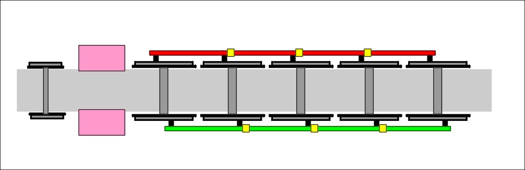

Abbiamo visto come funziona l'intero biellismo, su un lato della locomotiva, tenendo in considerazione un solo cilindro, dando per scontato che la locomotiva ne abbia due, uno per lato. Nel precedente schema si nota il biellismo di accoppiamento dal lato "vista" (rosso), mentre il biellismo dall'altro lato della locomotiva è evidenziato in verde.
Se la locomotiva si fosse fermata con gli stantuffi a fine corsa, si sarebbe creata una situazione di stallo cioè ripartendo il biellismo si sarebbe mosso inversamente oppure si sarebbe bloccato. Per ovviare a questo inconveniente le bielle del lato destro locomotiva (verde) e del lato sinistro (rossa) erano montate a 90° l’una rispetto all’altra. In questo modo almeno una biella era sempre in condizione di ripartire nel senso voluto trainando in modo corretto l’altra.
53,36 KB

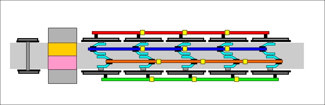

In questo schema, di una locomotiva a 2 cilindri, si notano i cilindri (rosa) ai due lati del telaio ed il biellismo. Lato destro in verde, lato sinistro in rosso (ricordo che è vista da sotto, come se fossimo coricati sui binari). I cubi gialli evidenziano gli snodi del biellismo, per dar modo alle ruote di traslare in curva, snodando le bielle fra loro.

Ma proseguiamo per gradi.
Abbiamo visto il motore a 2 cilindri (uno per lato) chiamato "h2" ma potrebbe essere inteso anche come "n2". Il fatto che il vapore sia saturo o surriscaldato non cambia le cose (vedere spiegazione più sopra).
Nei primi anni del XX secolo si pensò di aumentare la forza trattiva delle locomotive, aggiungendo un motore centrale. Incassato nel telaio. Ogni gruppo motore aveva un biellismo a se stante, ma i motori erano 3. Uno interno e due esterni.
87,73 KB
Abbiamo visto che, per motivi tecnici, il biellismo aveva un angolo di 90° fra bielle destre e sinistre.
Ciò accadeva per le locomotive a 2 cilindri. Ma se, come anticipato, la locomotiva fosse stata a tre cilindri (due esterni ed uno interno), il biellismo avrebbe avuto un angolo di 120°. Rimanendo, le bielle, rosse e verdi esterne, le bielle color arancio sono quelle interne.
68,96 KB
In questo schema, di una locomotiva a tre cilindri, si nota il biellismo interno. I perni delle ruote sono dotati di collo d'oca (azzurro). La parte rossa è il cilindro centrale e le bielle interne sono in arancio.

Ma come funzionava il motore a doppia espansione?
71,63 KB
Il vapore surriscaldato (perché era indispensabile fosse surriscaldato, per non fargli perdere vigore) arrivava dalla caldaia (1 - colore blu) ed entrava nell'alimentazione del cilindro esterno (2), da qui ripartito allo stantuffo (3) che muoveva le ruote.
Il vapore di scarico, emesso dallo stesso cilindro (azzurro) veniva convogliato all'alimentazione del secondo cilindro (4), per spingere lo stantuffo interno (5). Solo da qui veniva emesso verso lo scappamento (6)
Il biellismo era dunque come segue:
92,25 KB
Nello schema appena sopra abbiamo il biellismo totale. Bielle rosse e verdi lato esterno locomotiva.
Le bielle arancio e blu sono interne al telaio.
80,33 KB
In questo schema, di una locomotiva a quattro cilindri, si nota il doppio collo d'oca sui perni delle ruote, i due cilindri interni (rosa e giallo) mentre i due gruppi di bielle sono blu e arancio.
108,83 KB
Motore a 4 cilindri, a doppia espansione, di una Br 18.4, esposto al museo di Nuenkirchen (Germania).

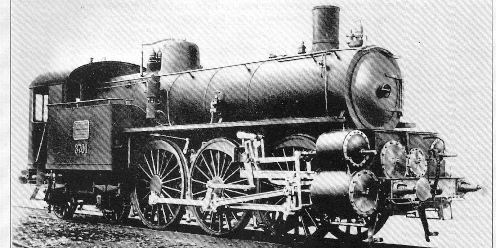

Foto della RA 500, poi 790, infine Gr 670 FS, del 1901.
Si nota come i 4 cilindri siano disposti in modo asimmetrico.
Lato destro i 2 cilindri ad alta pressione
Lato sinistro i 2 cilindri a bassa pressione
147,63 KB
Questa era la tipica disposizione del motore "Plancher".

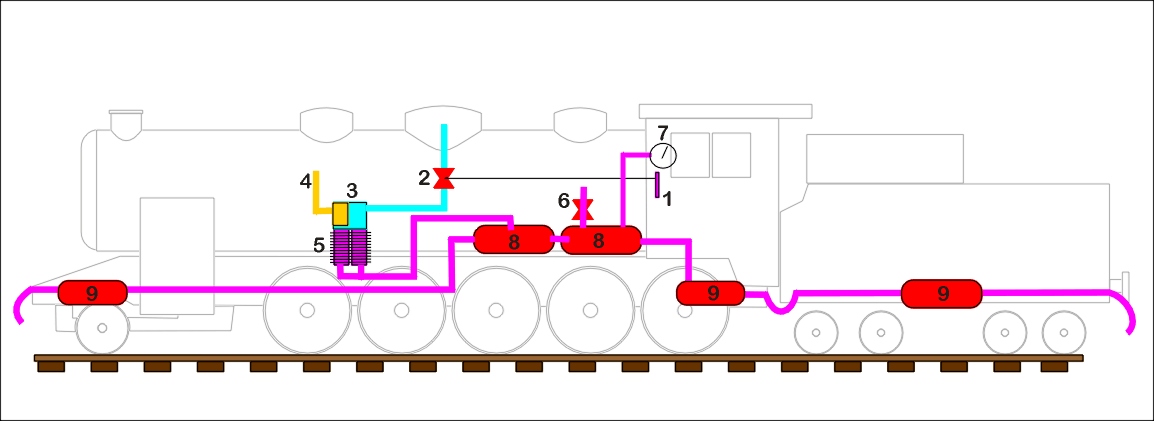

Il compressore pneumatico
Tante apparecchiature di una locomotiva funzionavano pneumaticamente cioè con l’ausilio di aria compressa. Era quindi indispensabile la presenza del compressore d’aria.
101,86 KB
Il compressore funziona a vapore. Girando, in cabina, la manopola (1) si apriva il flusso del vapore, tramite la valvola (2), in arrivo dal duomo e lo si incanalava al compressore dell'aria (3). Al suo interno, un meccanismo a cilindri, simile al biellismo, ma molto più piccolo, iniziava un moto alternato, scaricando il vapore esausto dallo scarico (4). Il moto alternato muoveva uno (o due) pistoni (5) che aspiravano aria dall'ambiente e la pompavano, attraverso un tubo ai serbatoi principali (8). La parte aspirante della pompa dell'aria era dotata di alette di raffreddamento per raffreddare l'aria aspirata, in quanto, essendo azionato a vapore, tendeva a divenire bollente.
Anche questo sistema era dotato di valvola di massima pressione (6) ed in cabina vi era un manometro (7) che segnalava la pressione presente nei serbatoi principali. Da questi ultimi l'aria, veniva incanalata ai serbatoi ausiliari (9), dai quali prelevata per tutte le necessità.
Tramite i tubi accoppiatori, si mandava l'aria compressa anche a carri o carrozze agganciati, sia davanti che dietro, per alimentare i loro serbatoi ausiliari.

Il freno a ceppi
102,25 KB
Il dispositivo frenante principale della locomotiva era il freno a ceppi ed era comandato pneumaticamente.
Dai serbatoi ausiliari dell’aria compressa (6) partiva un tubo che si collegava alla valvola automatica del freno (1) situata nella cabina di comando. Da questa valvola era possibile selezionare sei diverse posizioni:
I : Posizione di scarico
II : Posizione di marcia
III: Posizione mediana
IV: Posizione di chiusura
V: Posizione di frenata normale (con regolazione dell’intensità di frenata)
VI: Posizione di frenata rapida
Durante la marcia, la valvola, era girata ovviamente sulla posizione “II“, ma quando ci si avvicinava ad una stazione o un segnale di stop era necessario chiudere il vapore e azionare il freno.
Portando la leva della valvola sulla posizione “V” si apriva progressivamente il flusso dell’aria nel tubo di mandata del freno (tubo azzurro) il quale azionava la valvola di attuazione (2) che dal serbatoio dell’aria compressa (azzurro) apriva il flusso dell’aria verso il cilindro del freno (3).
Questo avanzava spingendo la leva del freno (4) la quale a sua volta spingeva i ceppi (5) contro le ruote, ottenendo così la frenata della locomotiva.
Data la grande massa da frenare ogni vagone era provvisto di ceppi del freno e l’impianto di frenata era sincronizzato dal tubo del freno che portava il comando a tutti i rotabili trainati.
Per ripartire era necessario girare la valvola automatica in posizione “I”, per scaricare la pressione, il cilindro del freno arretrava liberando i ceppi e selezionare la posizione “II” per la partenza.
Messaggi: 6519
Re: Come funzionavano le locomotive a vapore
#21 Messaggio da roy67 »

Esempi di freno Riggenbach installati su varie locomotive:
Freno installato su una Br 94
207,51 KB
Si può notare il tubo che esce dalla parte superiore dei cilindri, che s'innesta ad una valvola, per andare al silenziatore, nella parte davanti al fumaiolo.
Freno installato su una Br 58
32,63 KB
In questo caso il silenziatore è installato nella parte posteriore al fumaiolo.

#23 Messaggio da MrPatato76 »
147,63 KB
La disposizione asimmetrica di questo motore a 4 cilindri ha permesso di utilizzare due distributori invece di 4: questo ha permesso di semplificarne la costruzione ma purtroppo non permetteva di variare i gradi d'introduzione del vapore sia per i cilindri alta pressione sia per quelli a bassa pressione.
