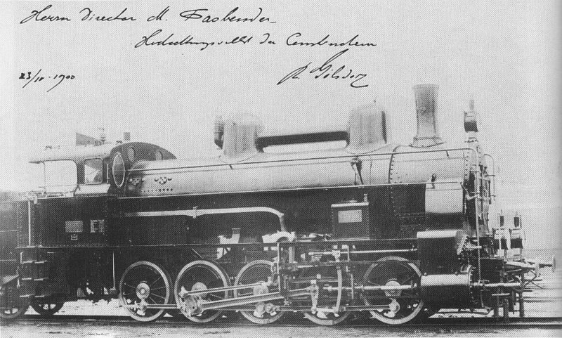

Nel 1890 circa (non è chiara la data del primo prototipo costruito), l'ing. Karl Gölsdorf iniziò a dotare le proprie locomotive con preriscaldatore. Il preriscaldatore Gölsdorf era installato fra i due duomi delle locomotive, unendoli, ed al suo interno vi era la serpentina ove scorreva l'acqua proveniente dal tender, che, attraversando il vapore vivo presente nei duomi, si surriscaldava, per essere immessa in caldaia. Questo permetteva di inserire acqua in caldaia, facendo leggermente calare la pressione, ma senza doverla azzerare. Infatti il preriscaldatore non portava l'acqua ad ebollizione, ma solamentea pochi gradi da tale temperatura, per essere immessa ancora allo stato liquido.
Preriscaldatore Gölsdorf installato su una KKStB 180
106,8 KB

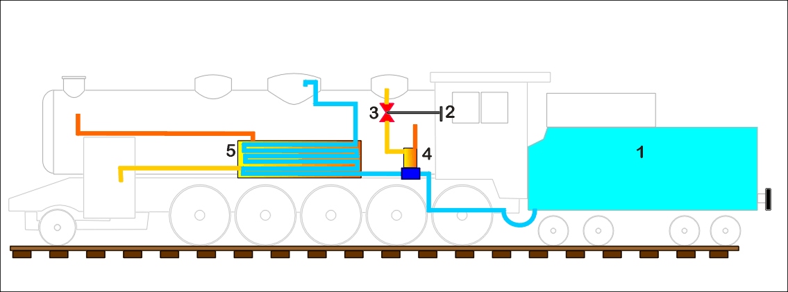

Il preriscaldatore (seconda parte)
Il preriscaldatore studiato da Gölsdorf, per quanto efficace, aveva il problema di raffreddare e condensare il vapore all'interno della caldaia, infatti era obbligatoriamente molto piccolo, ed aveva esigue capacità di riscaldamento.
All'inizio del XX secolo, venne studiato, dalla tedesca Knorr (che nulla ha a che fare con il famoso dado da brodo), un riscaldatore molto efficace, con alta capacità di riscaldamento, sfruttando i gas di scarico dei cilindri.
88,64 KB
Come abbiamo già accennato l’acqua era immagazzinata nel tender (1). Agendo sulla valvola (2), in cabina, si apriva la valvola del vapore (3) che attivava la pompa dell'acqua (4).
I gas di scarico dei cilindri venivano, in parte, convogliati all'interno del preriscaldatore (5) , per poi essere espulsi dal fumaiolo.
L’acqua passando attraverso una serpentina irradiata dal vapore raggiungeva, riempiendola, la caldaia. La temperatura non era ancora quella di evaporazione, ma ben poco mancava, quindi la caldaia subiva solo un leggero abbassamento della pressione.

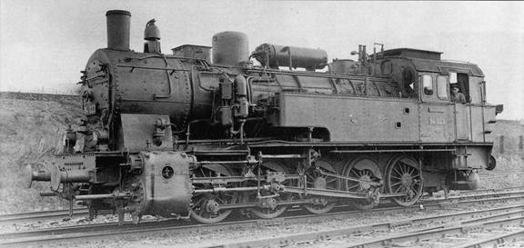

(N.d.A. : La pompa più utilizzata era la "Nielebock-Knorr" a vapore, a doppia espansione, con una capacità di 250 lt/min)

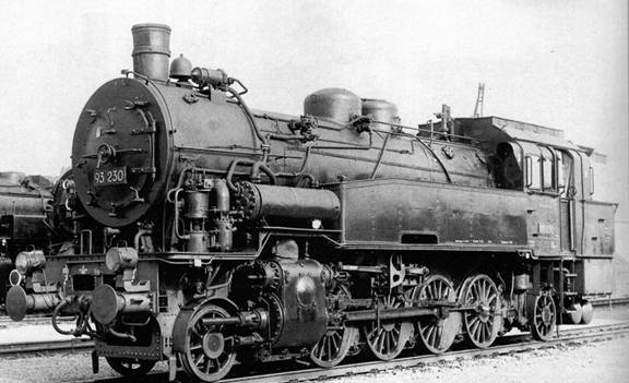

Preriscaldatore Knorr installato sui praticabili di una Br 58
33,04 KB

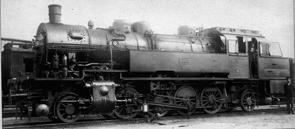

Preriscaladore installato sopra la caldaia di una Br 94
29,69 KB

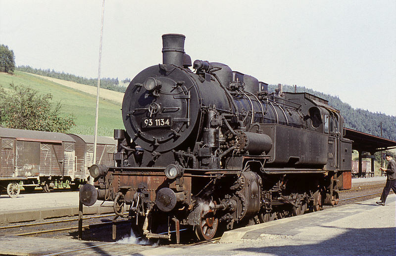

Preriscaladatore installato a lato caldaia su una Br 93
113,92 KB

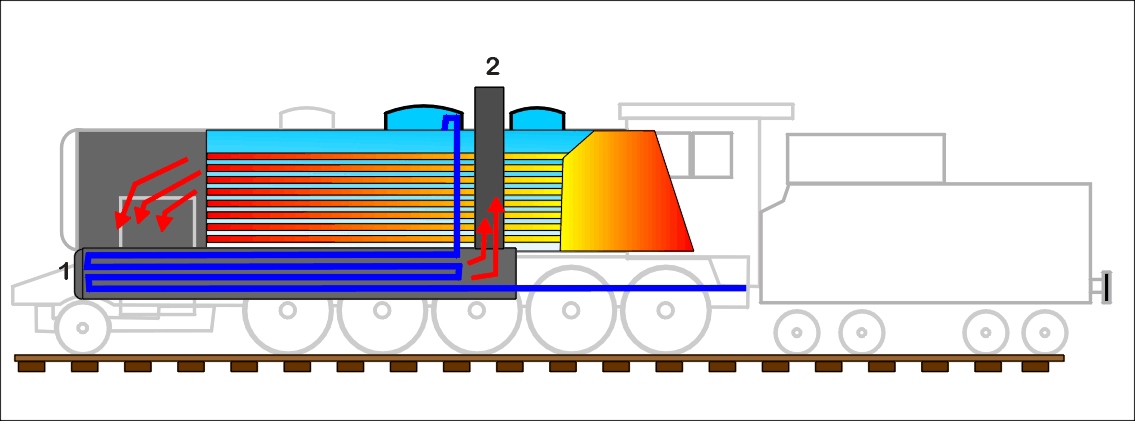

Ma, il preriscaldatore, installato esternamente, aveva una resa inferiore. Negli anni '30 del XX sec. si decise di installare il preriscaldatore all'interno della camera fumi, in modo che avesse ancor più potere riscaldante.

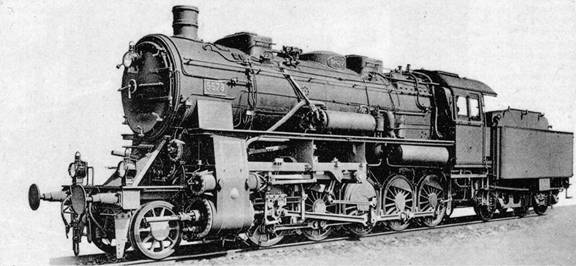

Br 93 con preriscaldatore all'interno della camera fumi (s'intravede la leggera "gobba" a lato di quest'ultima)
24,94 KB

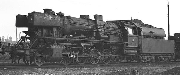

Br 50 con preriscaldatore nella camera fumi. S'intravedono le "orecchie" della flangiatura.
55,11 KB

Un altra curiosità: la pompa (4) provvedeva anche a portare l'acqua da immettere in caldaia alla pressione della stessa? Da come ho capito io, l'acqua in caldaia era alla stessa pressione del duomo, quindi per immettere acqua in caldaia, sarebbe stato necessario portare l'acqua da immettere ad una pressione superiore a quella in caldaia.
E' così?
Messaggi: 6505
Re: Come funzionavano le locomotive a vapore
#31 Messaggio da roy67 »
Verifico Fabrizio. Sicuramente la pressione era superiore, ma non saprei dirti, ora, di quanto. Verifico sui miei scritti.

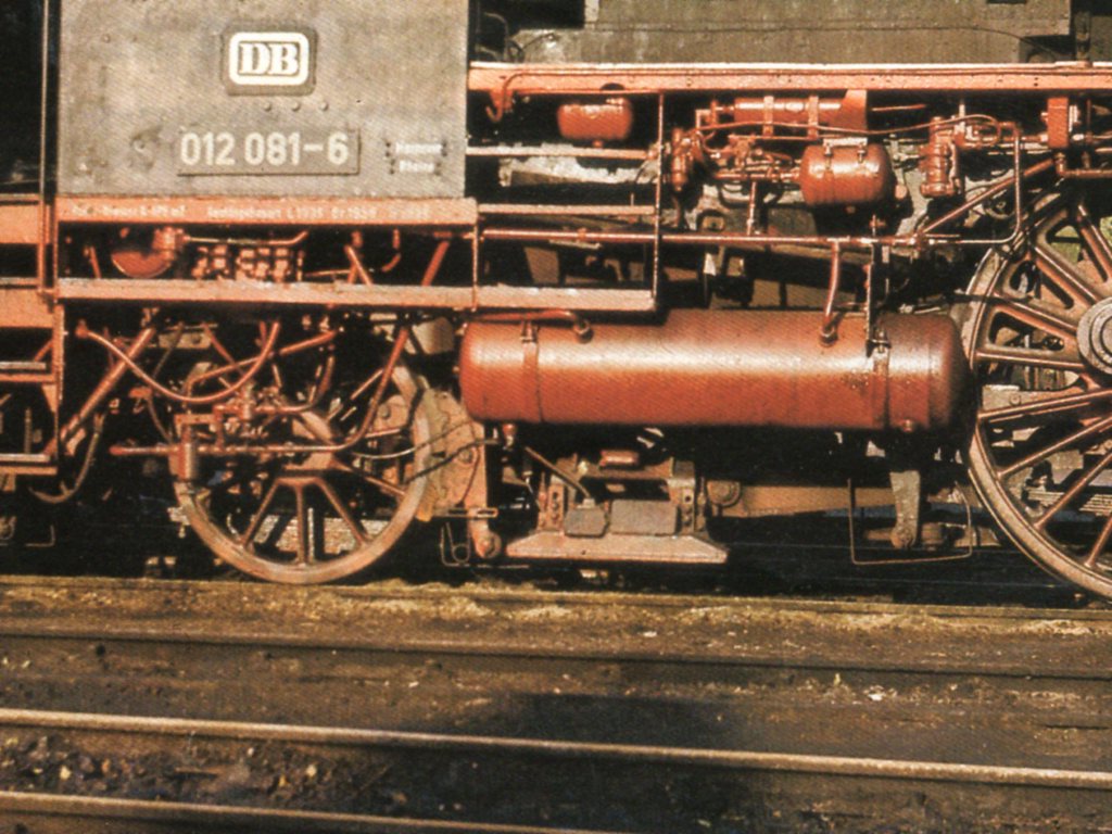

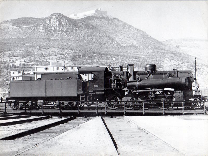

Il preriscaldatore (terza ed ultima parte).
Un preriscaladatore che tutti noi conosciamo è il Franco-Crosti....
(Per meglio specificare, perché so che molti non lo sanno, non si tratta di nome e cognome di una persona ma dei cognomi dei due ingegneri che lo progettarono. Attilio Franco e Pietro Crosti).
Questi due ingegneri progettarono il primo preriscaldatore a fumi nel 1932.
114,64 KB
I fumi che provenivano dai tubi d'irraggiamento, anziché venire espulsi, dopo essere arrivati nella camera fumi, venivano convogliati in un altro fascio tubiero, ove vi era la serpentina di riscaldamento dell'acqua.
Il sistema era identico, tranne che venivano utilizzati i fumi di combustione anziché i vapori esausti dei cilindri.
Molte locomotive utilizzarono tale sistema:
Gr 743 con preriscaldatore franco-Crosti a lato caldaia
124,37 KB
Gr 741 con preriscaldatore franco-Crosti sotto la caldaia
114,58 KB

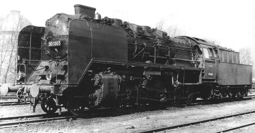

Ma tale preriscaldatore non si fermò in Italia. Venne installato anche su tutte le Br 50 della serie 4000.
Br 50.4001 con preriscaldatore Franco-Crosti sotto la caldaia.
29,56 KB

Min sto interessando sempre di più.
Una domanda Roy, quali vantaggi all'uso del sistema Franco Crosti ?
Messaggi: 6505
#33 Messaggio da roy67 »
Vantaggi non saprei.
Erano entrambi i risultati di studi sul "economizzazione dei consumi".
Il Franco Crosti si riempiva di fuliggine ed aveva bisogno di una maggior manutenzione, rispetto al preriscaldatore Knorr che utilizzava il vapore esausto espulso dai cilindri (privo quindi di scorie).
Era molto più grande di dimensioni, rispetto allo Knorr, poteva essere installato solo sulle macchine "leggere", a causa del peso che andava a gravare sul peso assiale della locomotiva. Infatti, molto spesso, per ridurre gli ingombri e lasciare spazio sui praticabili, veniva installato sotto la caldaia, ed era lungo quasi come quest'ultima.
D'altra parte, i fumi di scarico erano molto meno "irraggianti" rispetto al vapore esausto. necessitava di più superficie di scambio.
Il preriscaldatore Knorr era molto più piccolo e leggero, poteva essere installato ove meglio pareva, equilibrando meglio i pesi della locomotiva.

I fumi si raffreddavano nel preriscaldatore in quanto vi era lo scambio termico. L'acqua che circolava nella serpentina era fredda, che ovviamente raffreddava i fumi.
La caldaia aveva una pressione di 12-15 bar, quindi la pompa doveva spingere sicuramente ad una pressione superiore.
In entrambi i casi vi era un rendimento migliore della resa vapore

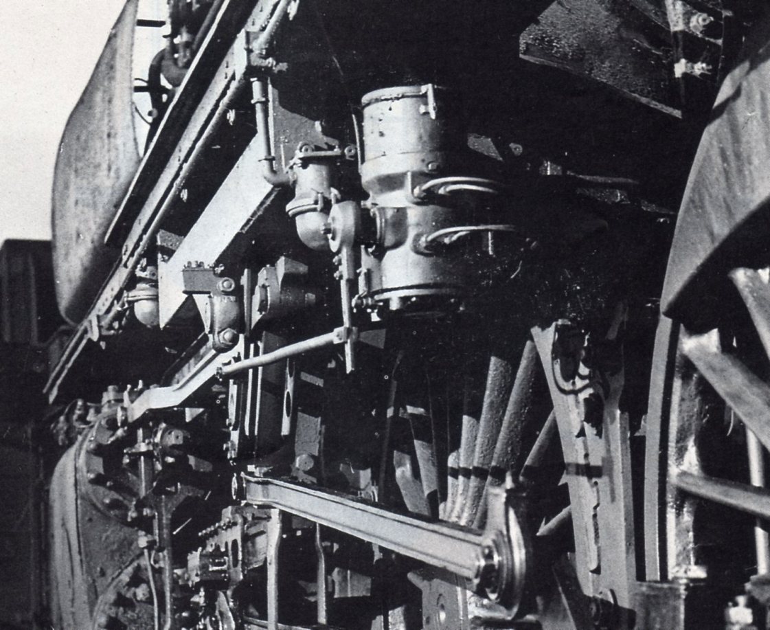

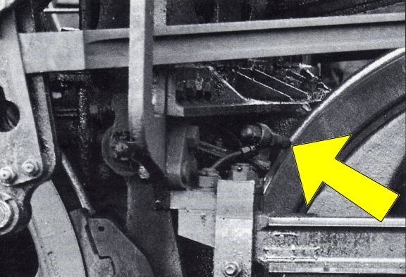

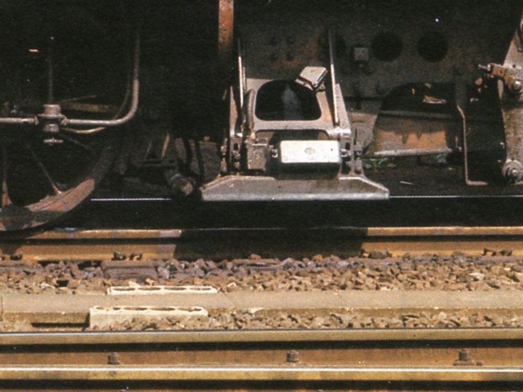

Lubrificazione dei bordini a grasso

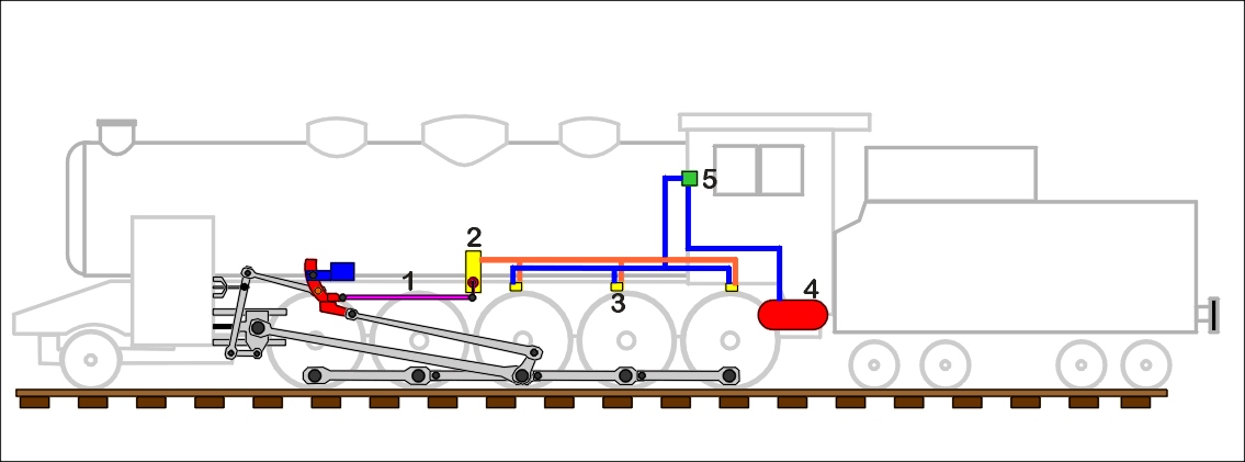

L'immane peso, che spesso superava le 16 tonnellate asse, portava ad una eccessiva usura dei bordini delle ruote, che spingevano sulle rotaie, trasversalmente, su linee gravose, di montagna o con molte curve.
Per ovviare a tale usura vi era il sistema di lubrificazione a grasso dei bordini.
95,91 KB
Su uno dei due glifi (destro o sinistro) era inserita la biella della pompa grasso (1) la quale, seguendo il moto alternato del glifo, azionava la pompa del grasso (2), solitamente applicata sotto i praticabili. Il grasso veniva spinto lungo i tubi (arancio), fino agli iniettori (3), installati proprio di fronte ai bordini.
Dalla cabina si azionava la valvola di lubrificazione (5), che apriva il flusso dell'aria compressa, prelevata dal serbatoio ausiliario (4) che, attraverso i tubi (blu) arrivava agli iniettori.
46,58 KB

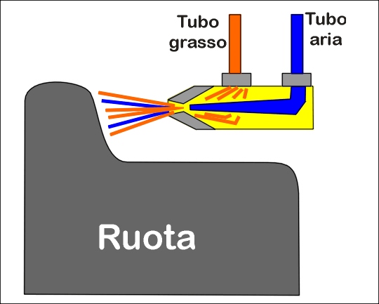

All'interno degli iniettori, la pressione pneumatica, aspirava il grasso che arrivava dalla pompa e lo nebulizzava sui bordini.

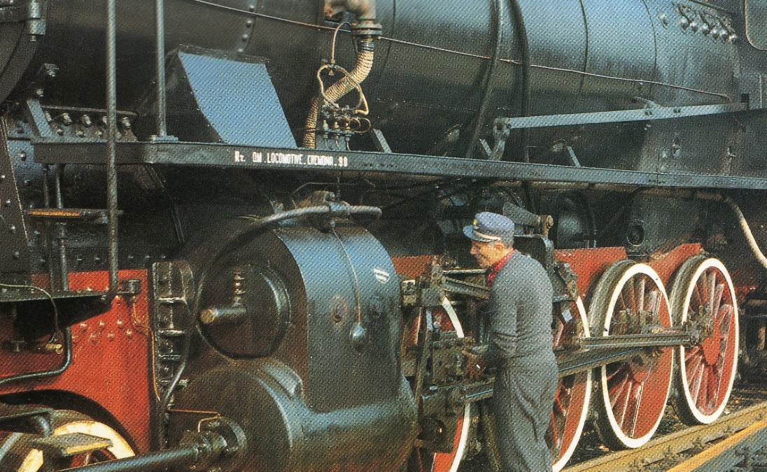

Pompa del grasso di una Br 03
202,13 KB
Iniettore del grasso installato su una Br 44 (indicato dalla freccia gialla)
153,18 KB

Ma non c'era pericolo che il grasso facesse slittare ke ruote in trazione ?
Messaggi: 6505
#43 Messaggio da roy67 »
MrPatato76 ha scritto:
Lo scopo dei preriscaldatori era quello di recuperare l'energia dei fumi altrimenti persa innalzando la temperatura dell'acqua prima di immetterla in caldaia.
Certo Roberto. Ma va da se che, nello scambio termico, i fumi scaldano l'acqua, ma l'acqua raffredda i fumi.. Altrimenti non si chiamerebbe "scambio termico". :wink:
E' ovvio che lo scopo primario era di scaldare l'acqua. ma avveniva anche l'inverso. Per questo motivo il Franco Crosti era notevolmente grande.
@ Adolfo: la lubrificazione dei bordini era assolutamente esigua, una patina sottilissima. La pompa consumava un Kg di grasso circa ogni 100 Km. :wink:
Veniva utilizzata solo in casi ove i bordini dovevano lavorare molto.

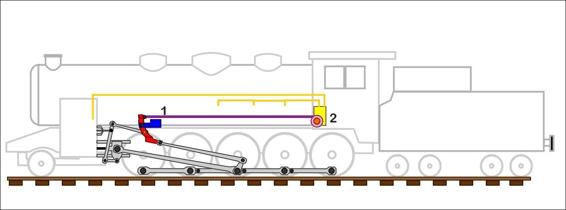

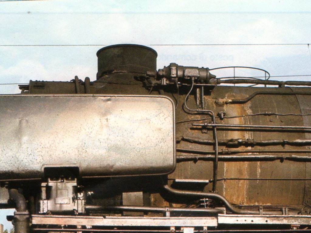

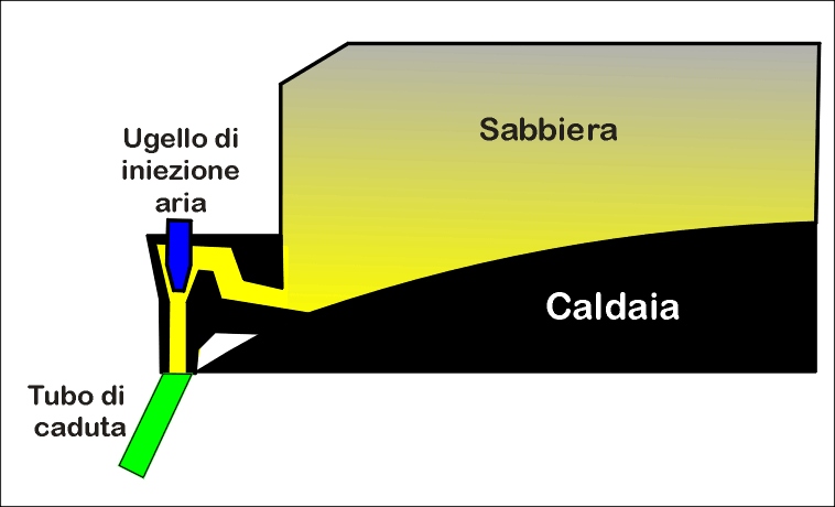

La sabbiera

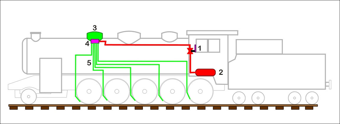

Onde evitare scivolamenti delle ruote sulle rotaie, in caso di pioggia, vi era un sistema che rendeva "ruvide" le ruote.
92,71 KB
La sabbiera (3) era collocata sopra la caldaia in modo che il calore che essa generava mantenesse la sabbia asciutta.
Dalla valvola di comando della sabbiera (1), posta in cabina, si aveva la possibilità di aprire la pressurizzazione della sabbia, regolandone l‘intensità.
I: Posizione di chiusura
II: Posizione di sabbiatura leggera
III: Posizione di sabbiatura pesante.
L’aria compressa del serbatoio ausiliario (2) metteva così in pressione gli ugelli di iniezione (4), aspirando la sabbia per depressione, incanalandola nei tubi di caduta (5).
Da questo schema in sezione, si capisce meglio come la sabbia venisse incanalata.
64,24 KB
La sabbia veniva caricata nei depositi, tramite le "torri di carico sabbia". Queste torri avevano lo scopo di iniettare nelle sabbiare sbabbia già filtrata e deumidificata

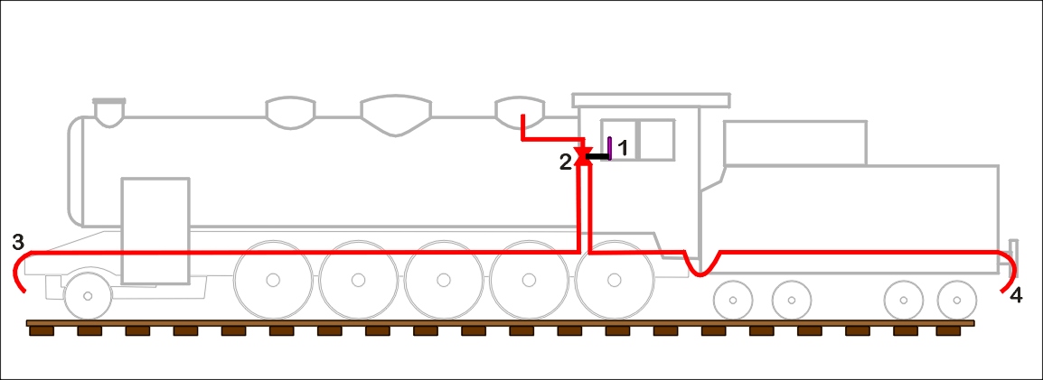

Dal duomo partiva un tubo che portava il vapore alla valvola del riscaldamento (2) in cabina, dalla quale era possibile selezionare tramite la leva (1) tre diverse possibilità: chiuso, aperto anteriormente alla locomotiva (3) o aperto posteriormente alla locomotiva (4) ed inviarlo direttamente ai vagoni.
Il vapore esausto veniva scaricato direttamente da sotto le carrozze.

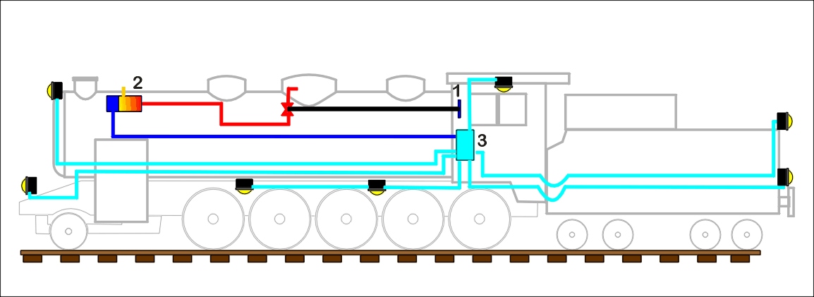

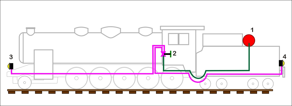

L'illuminazione a gas
92,63 KB
Il gas era contenuto in una bombola (1), installata (molto spesso) trasversalmente sul tender, dietro la carbonaia. Un tubo (verde) portava il gas alla valvola d’accensione e regolazione fari (2) nella cabina. Da qui il gas veniva, tramite altri tubi, inviato ai fanali (3) anteriori della locomotiva e posteriori del tender. Per illuminarli era necessario accendere una fiamma al loro interno ed agendo sulla valvola di regolazione (2) si aumentava o diminuiva l’intensità della fiamma, variando quindi l’intensità della luminosità del fanale.
L'illuminazione elettrica
109,27 KB
Verso la fine degli anni venti, sulle locomotive, venne installata la turbodinamo a vapore. Il vapore veniva prelevato dal duomo ed inviato ad una turbina (2 - parte rossa) che faceva girare la dinamo (2 - parte blu). La corrente così generata, attraverso cavi elettrici, arrivava al quadro comandi (3) dal quale, con appositi interruttori, era possibile accendere i fanali, l’illuminazione della cabina e l’illuminazione del biellismo per ispezioni notturne. Con questa innovazione venne introdotto il faro centrale installato sopra la camera fumi e sul tender. Finalmente si potevano vedere bene tutti gli strumenti anche di notte.
Turbodinamo di una Br 01
161,81 KB
Lampada biellismo di una Br 03
165,67 KB

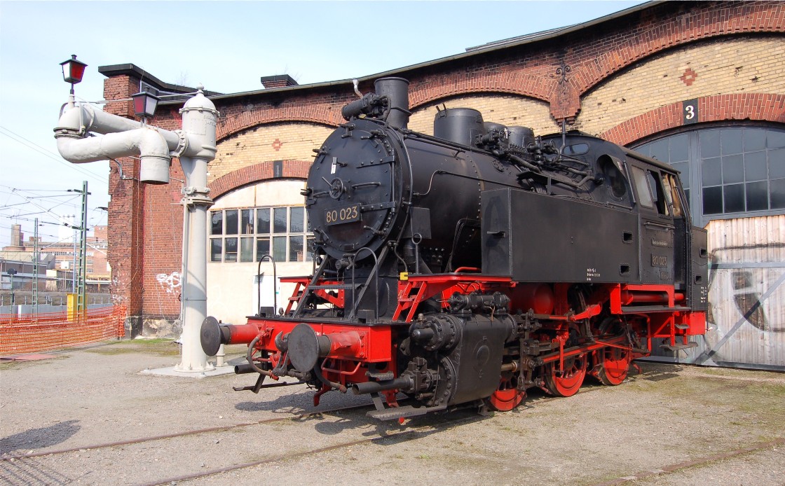

Turbodinamo su una Br 93 (diero il fumaiolo, a lato della campana)
38,82 KB
Turbodinamo installata su una Br 80 (davanti al fumaiolo)
303,02 KB

Il magnete INDUSI
Con l'applicazione della turbodinamo si era arrivati ad avere l'elettrità a bordo delle locomotive. Questo fece fare un balzo avanti alla tecnologia della rilevazione del traffico.
Infatti, alimentando un "magnete indusi", tramite la turbodinamo, era possibile segnalare, ad un rilevatore posto a lato dei binari, la posizione della locomotiva.
Già nel 1934, oltre 160 locomotive furono dotate di tale sistema, ed oltre 4500 Km di binari dotati di rilevatori.
Magnete indusi installato su una Br 012 DB
194,64 KB
Magnete indusi installato su una BR 01 DR
193,88 KB

Illuminazione a gas e successivamente elettrica, era installata anche sulle locomotive italiane?
Il gas, di che tipo era?
Messaggi: 6505
#49 Messaggio da roy67 »

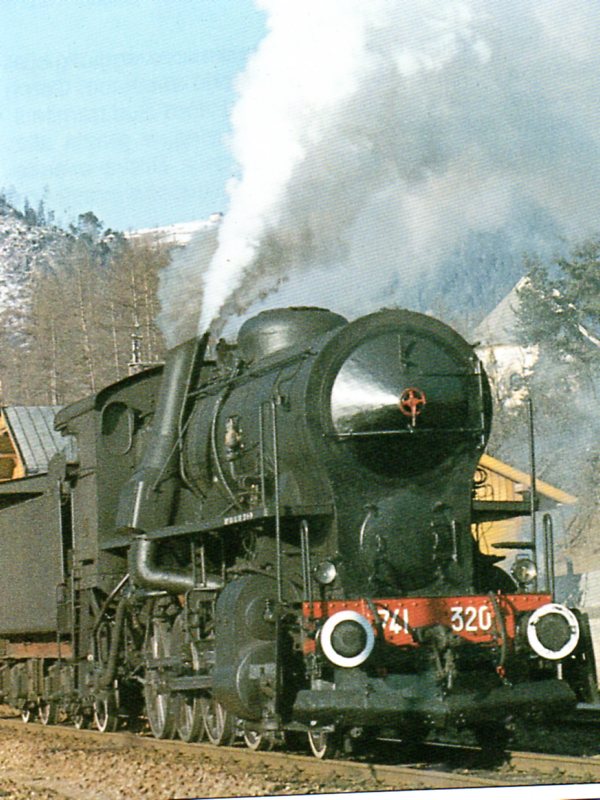

Il gas utilizzato non viene specificato. La mia "bibbia" dice solo che era un gas ottenuto dal gasolio, caricato tramite bomboloni situati nella stazioni di carico gas, in zone apposite del deposito locomotive. La bombola era da 300 litri, caricata a 6 bar.
In Italia si utilizzò, da prima l'olio. Poi, con l'avvento dell'elettricità, venivano installate batterie in appositi vani. Nei depositi vi erano locali adibiti per la ricarica batterie.
#50 Messaggio da Massimo Salvadori »
Vorrei aggiungere che le FS sostituirono l' oneroso sistema di illuminazione a gas con l' altrettanto oneroso sistema di illuminazione elettrica con batterie, in una pubblicazione degli anni '60 leggo che questo sistema - ancorchè dispendioso dal punto di vista della logistica - venne preferito stante la scarsa potenza delle loco a vapore, un generatore da 5 Kw x 10 vetture fa una potenza di 50 Kw ovvero circa 65 CV da sottrarre alla trazione, evidentemente un po' troppo. Le stazioni di ricarica delle batterie erano in quasi tutte le stazioni di origine dei treni, spesso erano identificate dalla scritta "lampista" o "lampisteria" , ho fatto in tempo a vedere sotto le volte di Mi Centrale i carrretti delle batterie che venivano portate alle vetture in sosta, i carretti erano trainati da carrelli semoventi a loro volta alimentati da batterie. Tutto finì negli anni '60 con l' adozione dei generatori.
Le locomotive a vapore avevano la cassa batterie sotto il tender, una bella lampadina che illuminava gli strumenti e una più piccola posta dietro il tubo di livello dell' acqua in caldaia, uno degli strumenti più importanti dei pochi presenti sulle loco FS.
