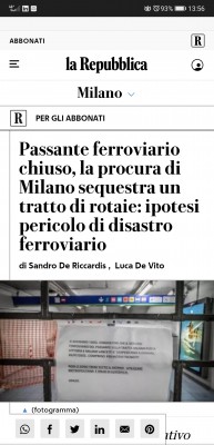

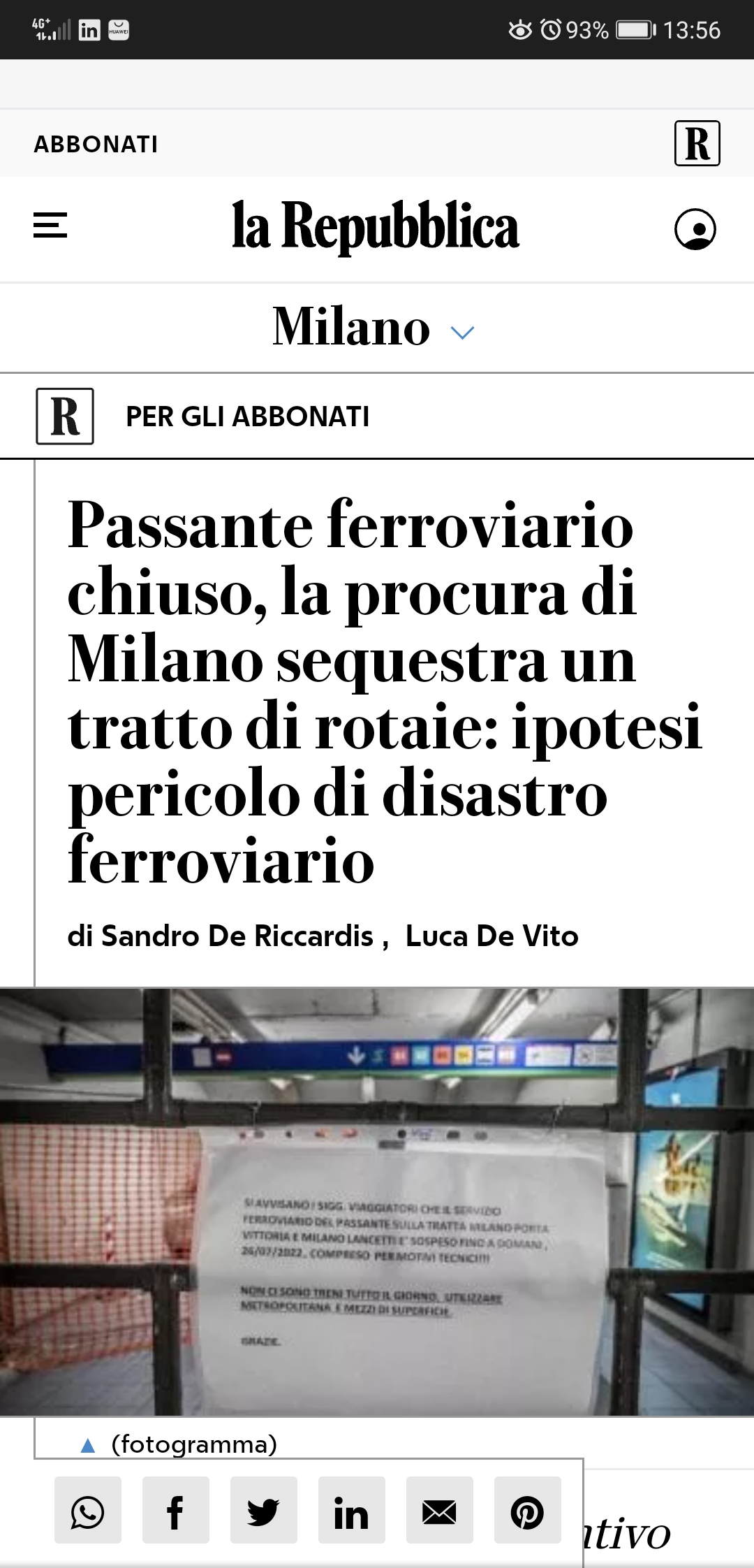

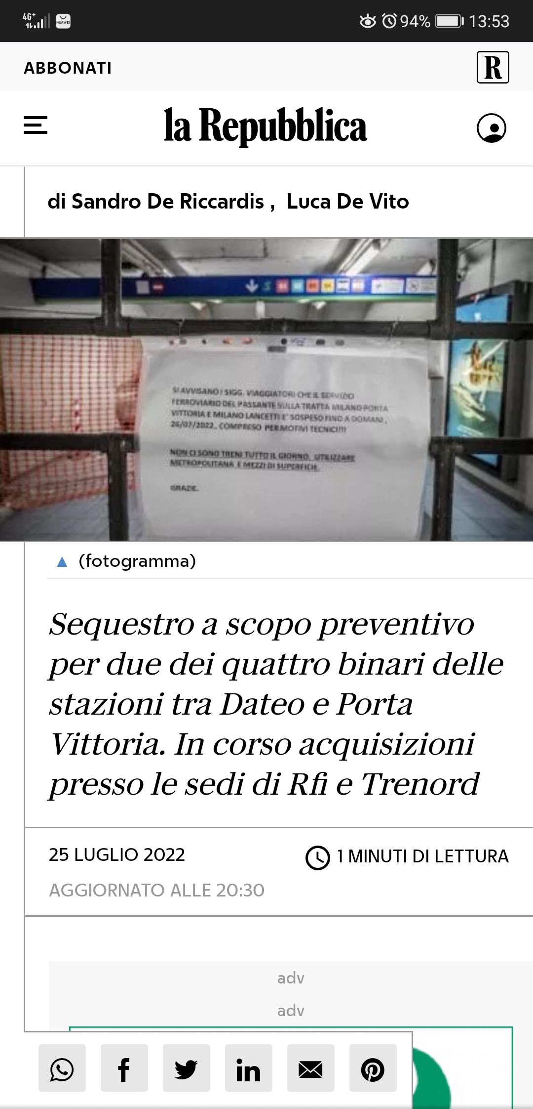

#5 Messaggio da adobel55 »
Articolo su Repubblica
