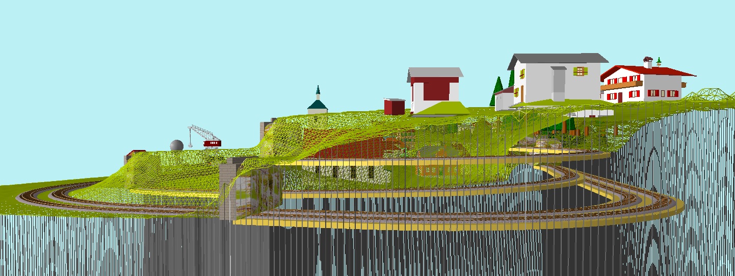

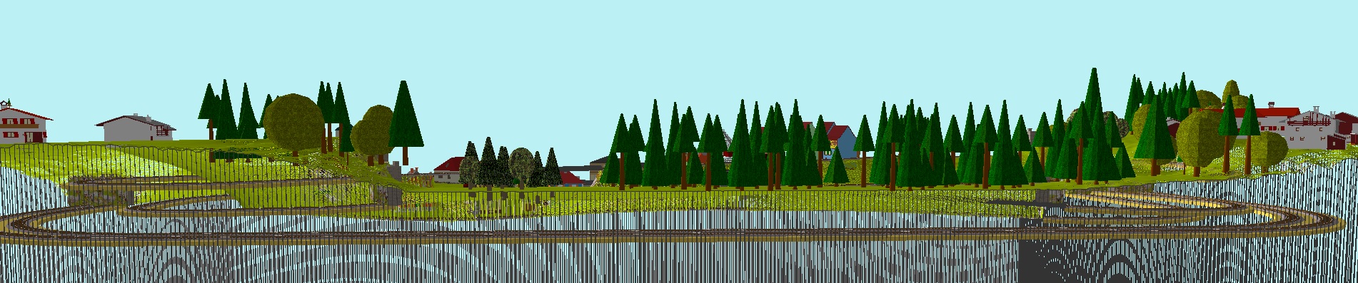

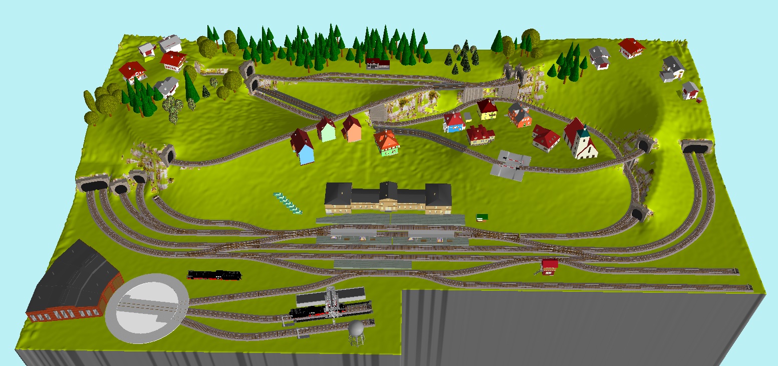

Per il mio nuovo plastico in N, ho deciso di rivisitare in parte il tracciato che avevo gia´ costruito in passato ma con l´aggiunta dello scalo merci. Potreste darmi per favore qualche parere? Grazie !!

Molto interessante. La disposizione permette di avere i vari elementi senza che interferiscano otticament uno con l'altro. Sarei curioso di vedere lo sviluppo del tracciato nascosto per capire che possibilità offre. Le strade mancano solo nel disegno? Da noi averle trascurate nel disegno si è rivelata una grande fregatura. Ci siamo dovuti inventare tunnel stradali e robina affine per renderla credibile..

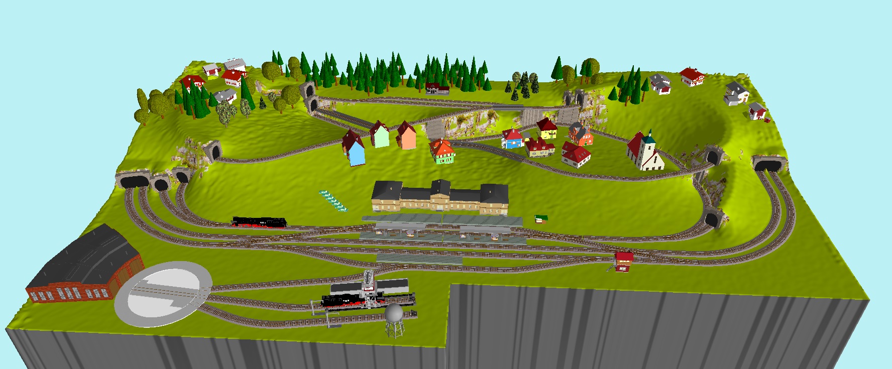

Molto interessante, magari inserirei un paio di tronchini in stazione.

per i tronchetti hai ragione Andrea, cosi sembra un po vuota...

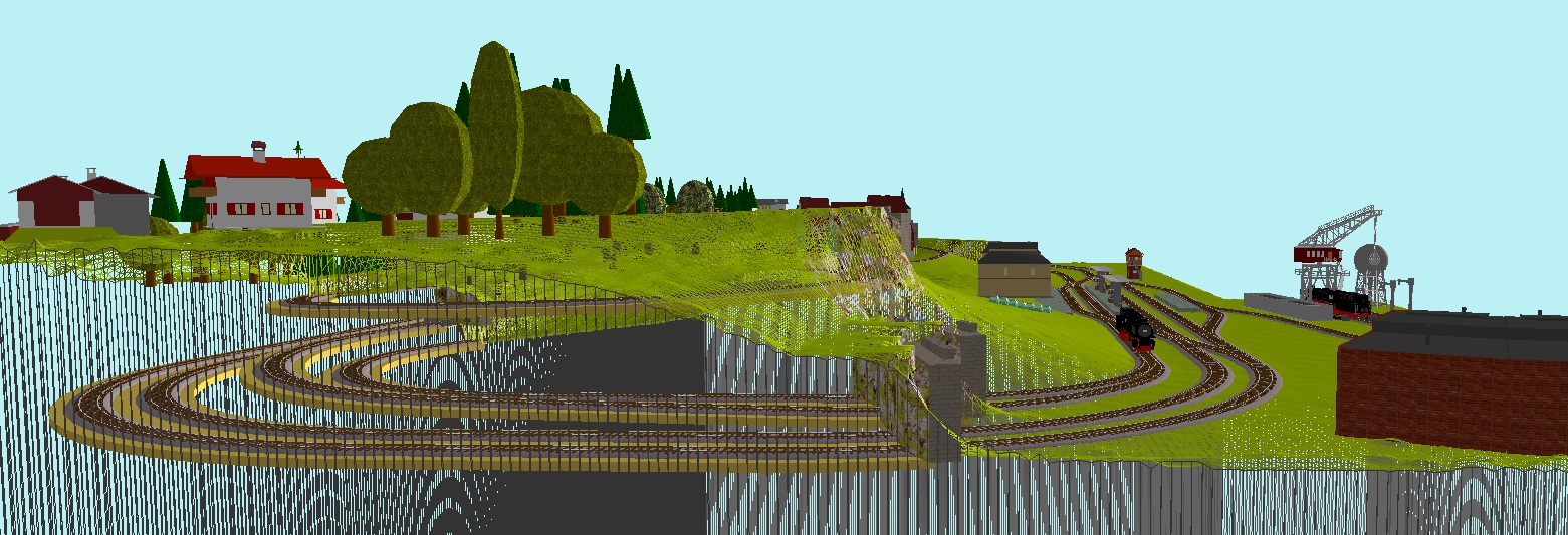

per Handyman: il tracciato e´molto semplice, ti posto subito le foto. Per quanto riguarda le strade, devo assolutamente aggiungerle anche perche vorrei inserire il car system.
La mia intenzione sarebbe quella di fare girare treni veloci tipo ICE sulle tratte esterne, vapore su quella interna a fondo valle mentre vapore e cremagliera per quella che sale in quota.

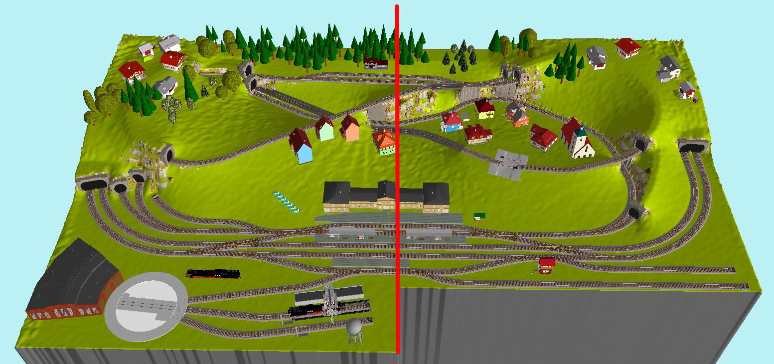

ho appena aggiunto i tronchini...ma ora mi chiedo...come posso dividere il tutto in almeno due moduli???

Ciao Giovanni, se proprio devi dividere in due moduli penso che questo sia la soluzione migliore e meno invasiva. Tieni presente che non ci devono essere scambi dove vai a dividere. Certo che ci sono parecchi binari che devono combaciare al decimo di mm.
Occhio agli scambi in curva, sono stretti da R1 a R2, se li usi, tieni presente che le loco lunghe e soprattutto le vaporiere possono sviare facilmente o slittare in presenza di rampe. Questo se usi i Fleischmann ex Roco cod. 222xx.
