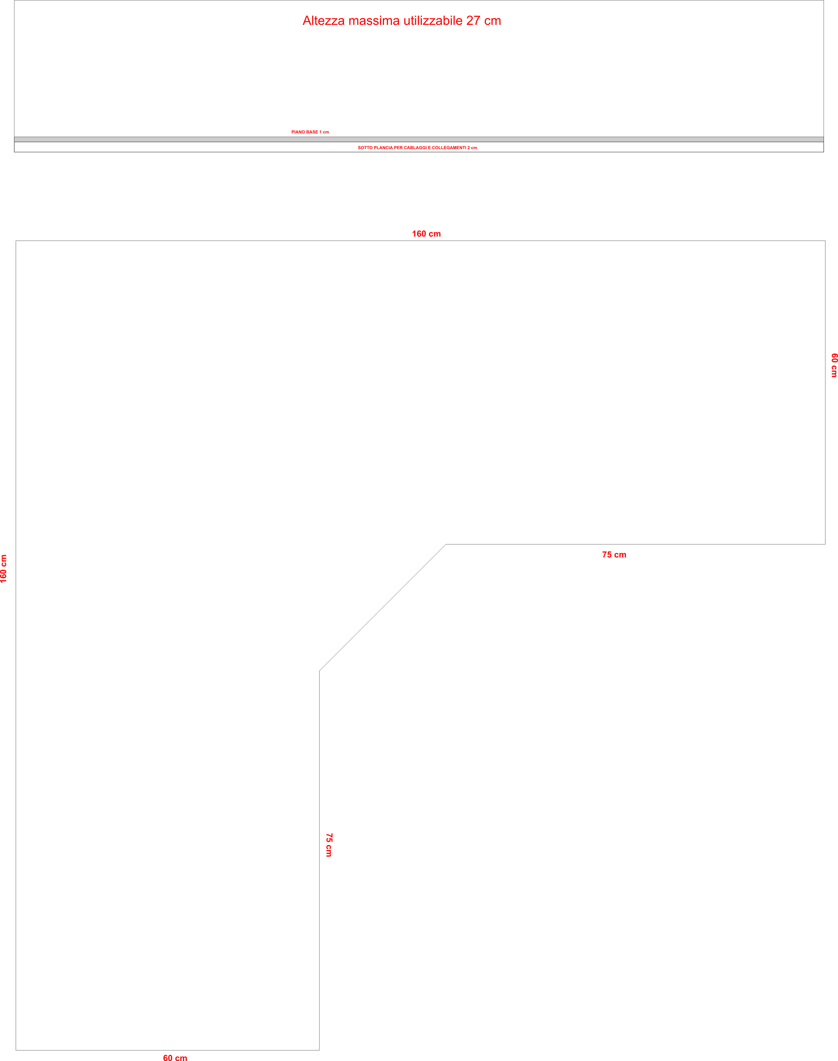

Ragazzi forse ho trovato il posto per potermi fare un plastico, non grandissimo ma comunque bastevole. Ovviamente per lo spazio la scala sarà N.
Questo sarebbe lingombro del piano:
267,32 KB
La mia idea sarebbe di inserire una linea elettrificata a doppio binario falso (quindi un ovale.....) passante per una stazione con una diramazione di un'altra linea secondaria non elettrificata verso un'altra stazioncina in collina e, per ragioni di alternanza di convogli vorrei inserire anche una stazione nascosta, o meglio due una per direzione, sulla linea principale, il tutto ovviamente su almeno 2 livelli. La stazioncina secondaria potrebbe anche essere di testa, ma preferirei di no, anche se una soluzione potrebbe essere un proseguimento fittizio della linea dopo di essa... Come armamento, di base vorrei usare o Arnold o Fleischmann, anche se ho diversi binari Rivarossi e Roco....
Non ho la benchè minima idea di come poter sviluppare questi tracciati, ho provato diverse soluzioni ma mi son sempre bloccato a metà o anche meno..... qualcuno potrebbe darmi un aiutino .... un'indicazione... un suggerimento?

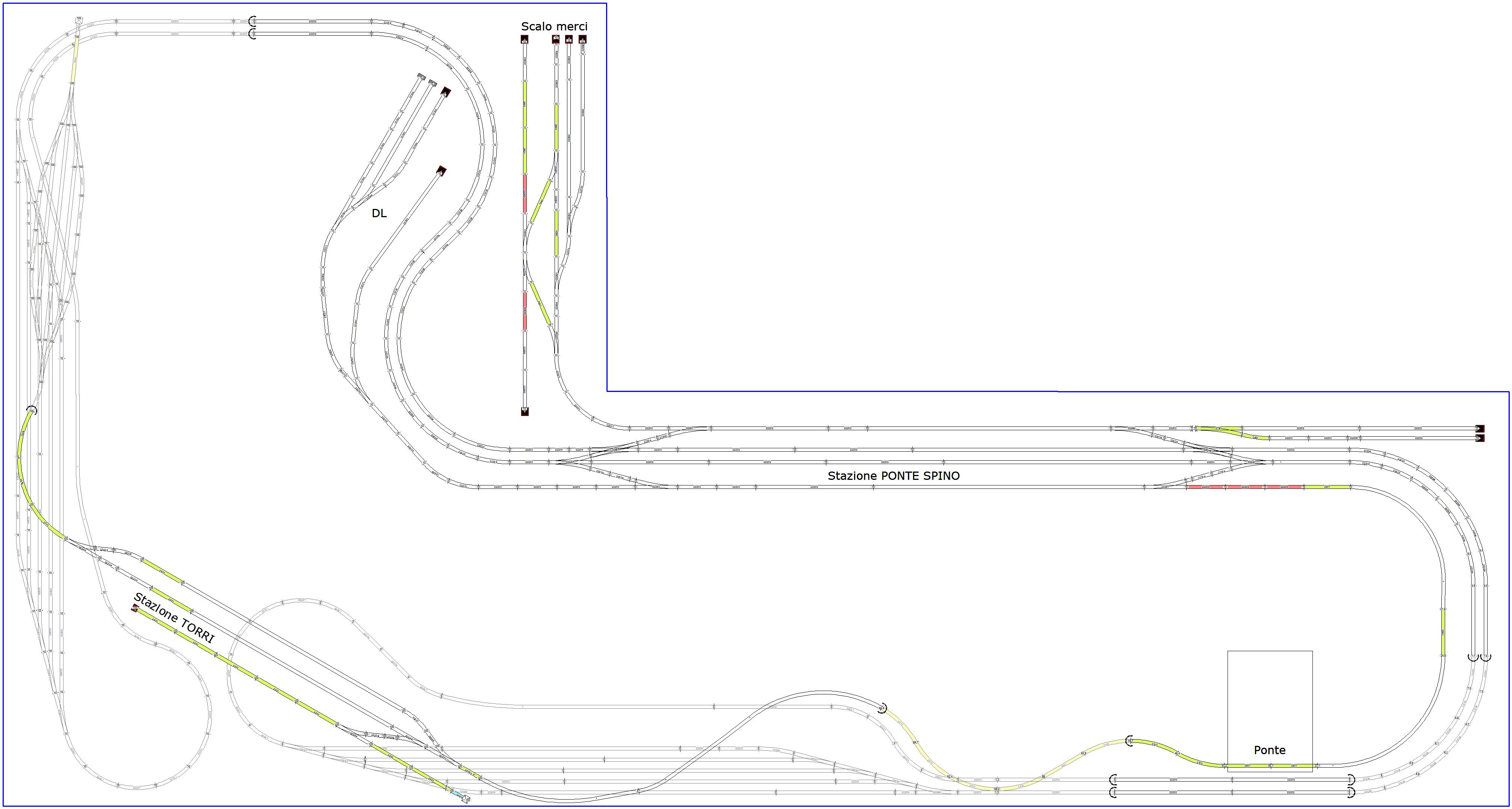

#7 Messaggio da Giacomo »
Che ve ne pare? Prima stesura, consigli e suggerimenti benvenuti!!!!
73,04 KB
Hochaxige
Messaggi: 123
Iscritto il: domenica 19 maggio 2013, 11:37
Nome: ANDREA
Re: Poche idee ma confuse
#8 Messaggio da Hochaxige »
Ciao Giacomo,
ti dico cosa farei io, ovviamente è solo il mio punto di vista...
1) sposterei il DL (immagino sia quello) dalla radice sinistra (osservando l'immagine) a quella destra. Poiché dovrebbe essere al servizio della linea in diramazione è più logica tale collocazione.
2) il magazzino (immagino sia quello) nell'angolo in alto a destra ci potrebbe anche stare, ma almeno uno dei due binari deve affiancare il fabbricato per consentire il carico/scarico dei carri
3) valuterei bene se avere ben due cappi. Personalmente trovo che le inversioni di polarità siano una complicazione ed inoltre la locomotiva quando "ritorna" è dalla parte sbagliata del convoglio, se si vuole essere precisini... :wink:
4) il raccordo industriale (sempre se interpreto bene) lo raccorderei nel piano di stazione, ma direttamente al binario 3, non al 4.
Cordialmente,

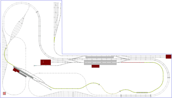

#14 Messaggio da Giacomo »
Ho apportato delle modifiche, ora i due anelli sono completamente separati, quindi l'unica "unione" tra tracciati è tra l'anello interno e la linea secondaria.
535,1 KB
Messaggi: 15763
#15 Messaggio da MrMassy86 »
Giacomo progetti molto interessanti :wink: con l'ultima versione eviti il problema dei cappi e quindi della polarità :cool: Buona progettazione, ciao Massimiliano :cool:

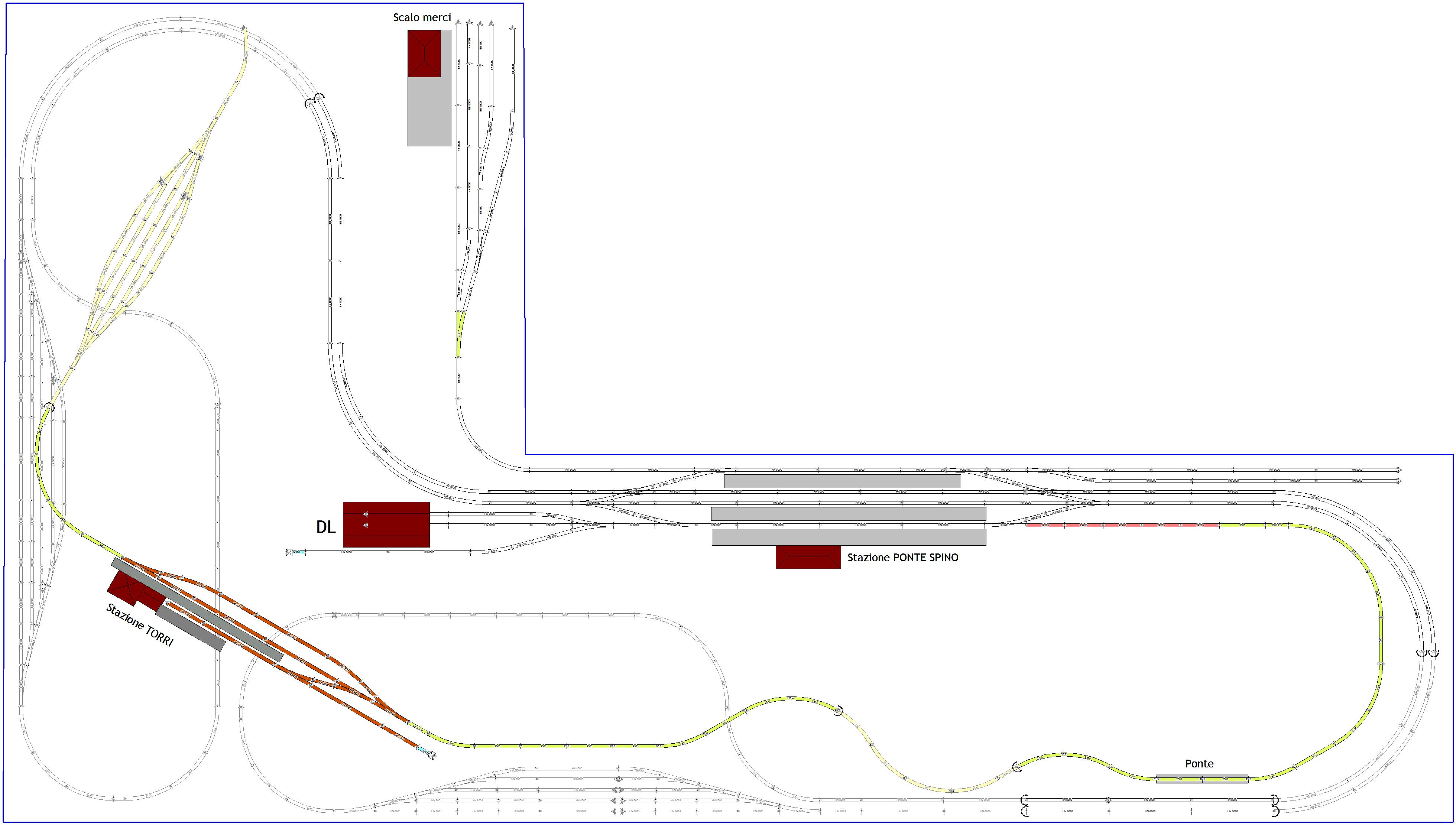

#16 Messaggio da Giacomo »
Ci ho ripensato e ho ri-modificato il progetto. Il problema dei cappi si risolve con gli isolamenti, quindi rimetto i collegamenti in stazione (troppo più reale), ho cambiato l'armamento con i Fleischmann ex Roco di cui ne ho parecchi (e quindi usabili...), e ho ritoccato anche altre cosette:
589,23 KB
Però ancora non è sicuro al 100%, sto ancora rimuginando e facendo altre considerazioni, tanto fino alla prossima settimana non sò ancora le misure precise del posto, quindi potrei dover fare altre modifiche (anche se probabilmente questa è ok)

Giacomo l'ultimo progetto che hai fatto mi sembra molto buono, anche la sistemazione del DL a mio parere e meglio ora e come hai detto te gli scambi sono più realistici :wink: ma la gestione la fai in analogico[?] in questo caso ti servono più trasformatori, anche con i sezionamenti :wink:
Ti chiedo una altra cosa, ma la stazioncina in quota fatta cosi permette il servizio viaggiatori solo sul binario di transito, non sarebbe meglio ti tipo più tradizionale con il marciapiede tra i binari e il fabbricato centrale e non decentrato, cosi assomiglia molto alla stazione di Redonda della ex ferrovia della Val Seriana :cool:
Ciao e buon lavoro Massimiliano :cool:

Massimiliano la gestione sarà, almeno inizialmente analogica, ho previsto di usare non meno di 4 alimentatori, ma comunque lo schema elettrico ancora devo metterci mano. La stazioncina secondaria riproduce quasi precisamente (ma devo ritoccarla un po') Anghiari, sulla vecchia linea Arezzo - Fossato di Vico, chiusa da tantooooo..... se ne trovi una planimetria vedi che era proprio così.... il tronchino era usato per le merci, l'ala adiacente era il piano caricatore..... ho deciso di usarla proprio per questa caratteristica, anche se il traffico merci sarà ridotto veramente al minimo....

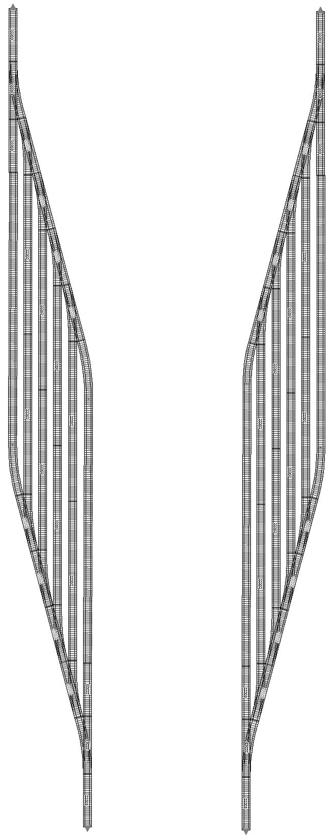

Visto che rimugini qualcosa, ti suggerisco di modificare le stazioni nascoste.
Spostando pochi elementi riesci ad allungare i binari di stazionamento senza modificare il resto del circuito; lo spazio non ti manca.
Se invece della configurazione attuale a scala, ne utilizzi una a diamante, tutti i binari di stazionamento avranno la stessa lunghezza.
Eccoti uno schema di quel che intendo dire:
137,87 KB
Se vuoi, puoi passarmi il tuo file di SCARM che ci "giochicchio" un pò, vediamo se riesco a modificare le stazioni nascoste senza toccare tutto il resto.

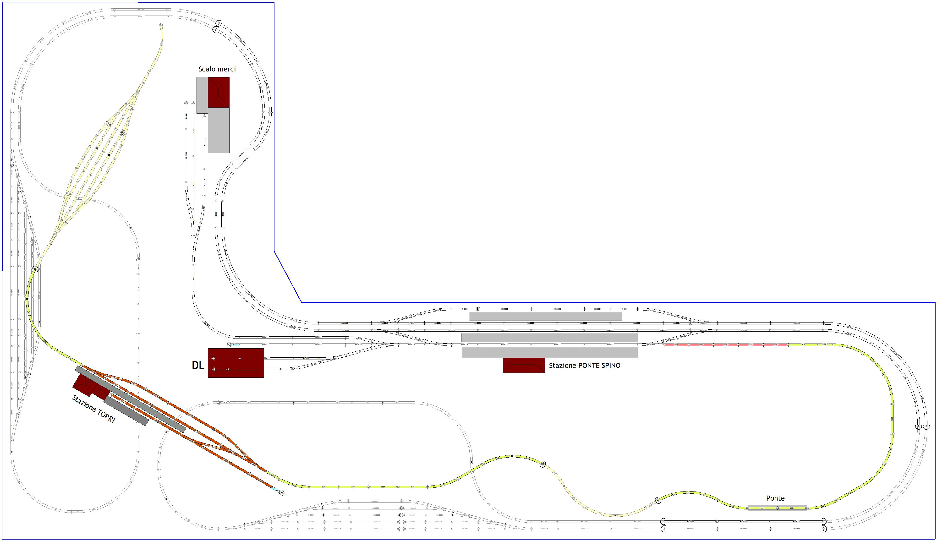

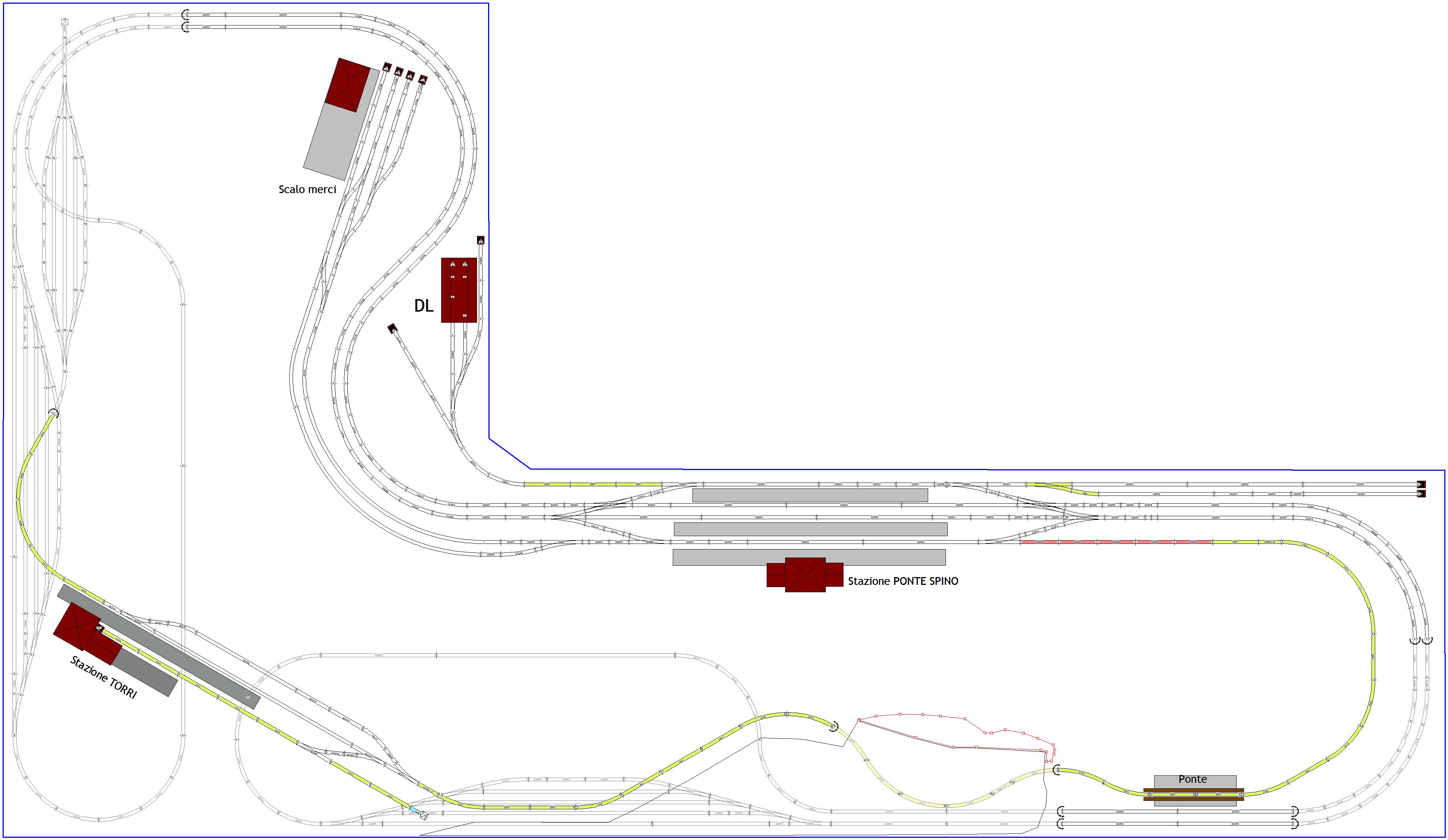

Dunque, prese le misure definitive, il tracciato dovrebbe essere questo (salvo estremi ripensamenti....):
542,69 KB
Qualche commento/consiglio/critica/indicazione/insulto? ... si accetta tutto!!!!!
Messaggi: 15763
#25 Messaggio da MrMassy86 »
Il progetto personalmente mi piace, bel lavoro Giacomo :grin: Massimiliano :cool:
