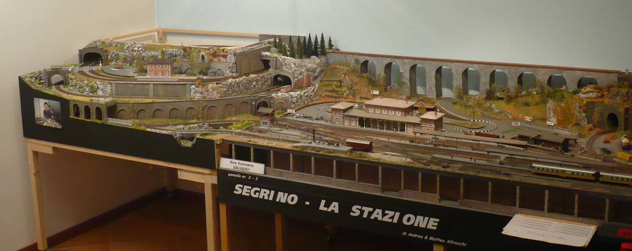

Io nella mia valle incantata ho semplicemente... pitturato la parete di azzurro.
Lo stesso colore utilizzato per dipingere la cameretta di mio figlio:
Ma a propsito di sfondi è davvero interessante la tecnica utilizzata da Edgardo per il suo dioramino in N:
http://www.scalatt.it/fotostoria_Matisa.htm

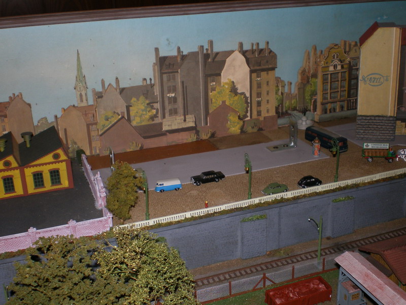

Comunque credimi, dal vivo rende meglio. I fondali MZZ sono tra i più apprezzati al mondo (fondali, quinte e edifici tridimensionali), proprio per la loro caratteristica di integrarsi a quanto realizzato sul plastico.
In questa immagine un esempio della tridimensionalità, o meglio della profondità che aggiungono i soggetti del fondale.
In primo piano sulla destra, gli edifici tridimensionali, poi le quinte e quindi lo sfondo.

E' molto bello, l'unica controindicazione è che un disegno, per quanto possa essere artistico, non sarà mai come una foto "reale".
E' solo una considerazione in quanto ritengo quel fondale stupendo. :wink:
