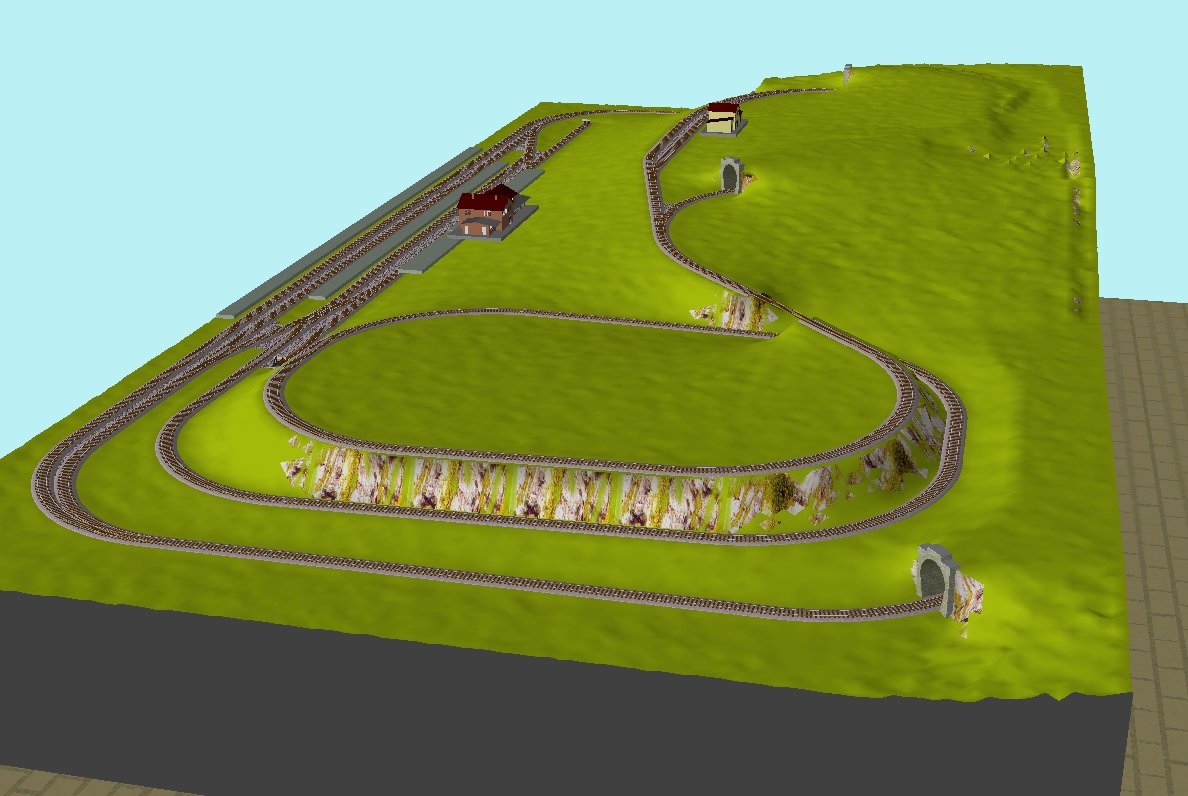

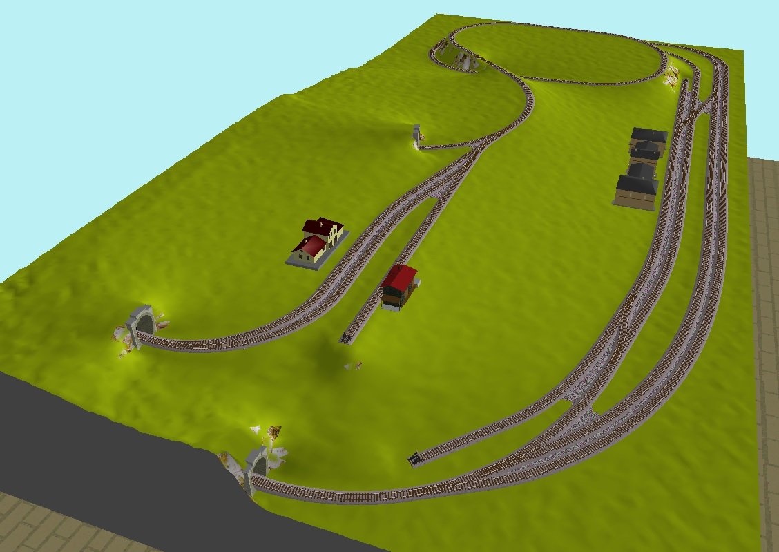

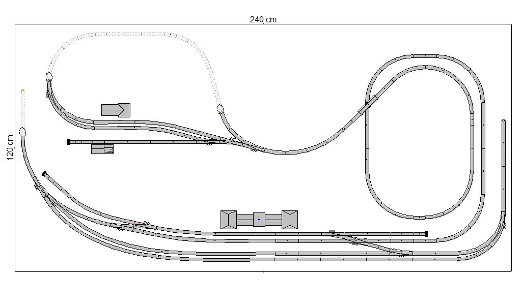

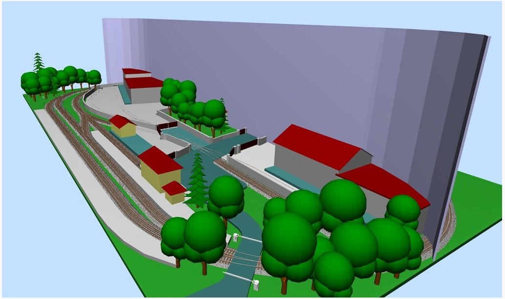

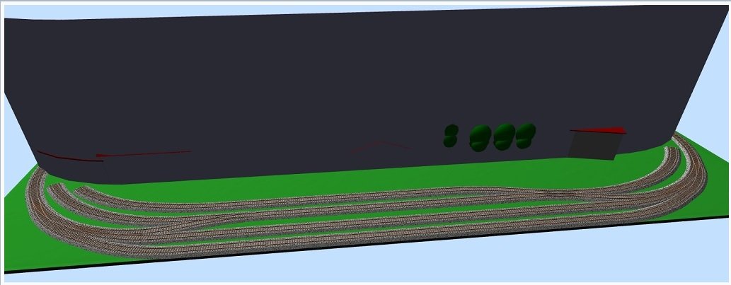

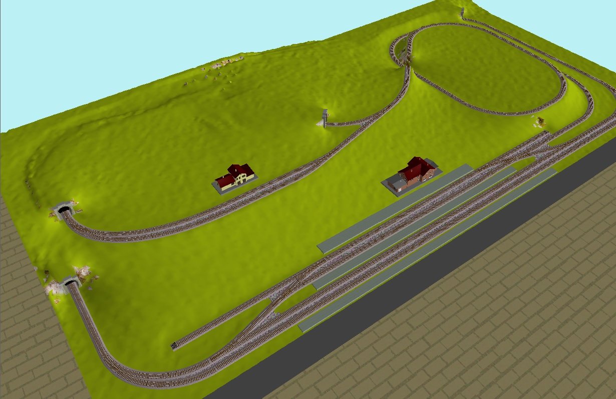

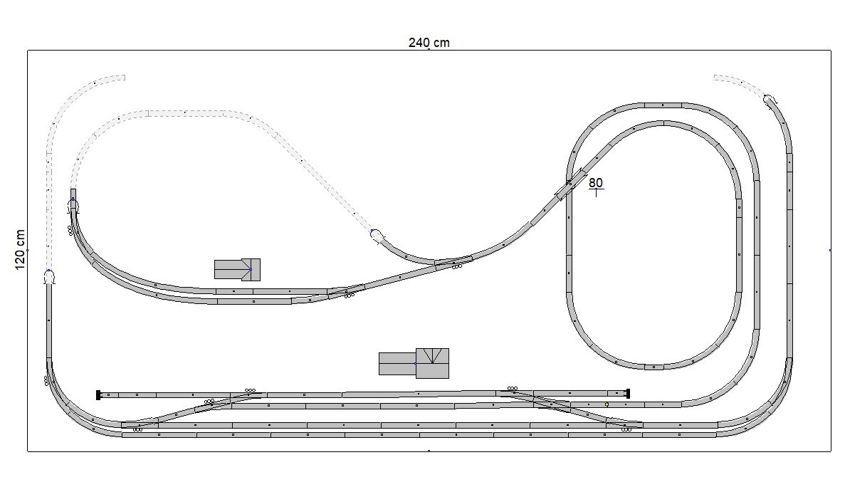

Ecco la prima bozza, in rosso la stazione (a livello 1 +7 cm) il cui tracciato si collega nella parte inferiore alla doppia linea, con stazione nascosta a destra, la quale ad una quota inferiore, diciamo il livello 0 passa a bordo del piano. Nella parte superiore si collega alla linea secondaria (in giallo).
In azzurrino lo scalo merci con deposito... non mi convince molto, ma tent'è.
La linea secondaria a due stazioncine a livelli diversi e due cappi.
Mi sono divertito a disegnarlo... adesso vediamo se è realizzabile e/o migliorabile (cosa di cui ne sono certo)
ps. le pendenze massime sono del 2%, ed ho verificato le altezze nei punti di intersezione.. la minima è di circa 6 cm
il 3d dell'insieme e dei binari
Fausto

Caspita, come primo plastico direi che è un bel rompicapo.
Messaggi: 6597
Re: Presentazione e discussione su l'idea di plastico
#10 Messaggio da Docdelburg »
Fossi in te mi costruirei un piccolo plastico con una stazione di transito e una piccola stazione nascosta e lo userei come palestra per imparare a fare tutte le cose che ti servirà sapere prima di lanciarti in quell'impresa faraonica che è l'attuale progetto.
Impara a progettare, costruire e far funzionare compiutamente un piccolo tracciato con il quale ti divertirai ma non ti demoralizzerai trovandone difetti ed errori cui protrai mettere mano con relativa semplicità.
Suvvia, un minimo di apprendistato ci vuole!
Tutto il materiale sarà poi riutilizzato per il plastico finale; dammi retta, progettare e costruire un plastico significa impegnare molto tempo e molti soldi e ogni variazione in corso d'opera dovuta all'inesperienza significa altro tempo e altro denaro.
Tanto per cominciare, hai fatto un conto di quanto ti costerebbe solo di binari, deviatoi e relativi motori il tuo progetto?

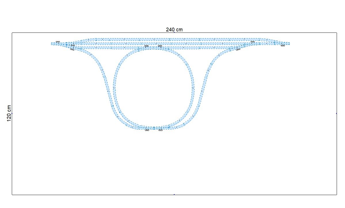

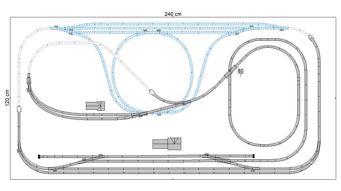

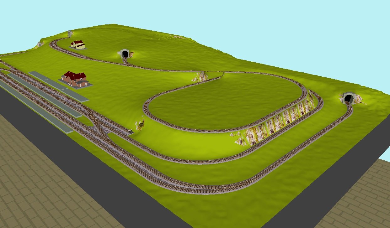

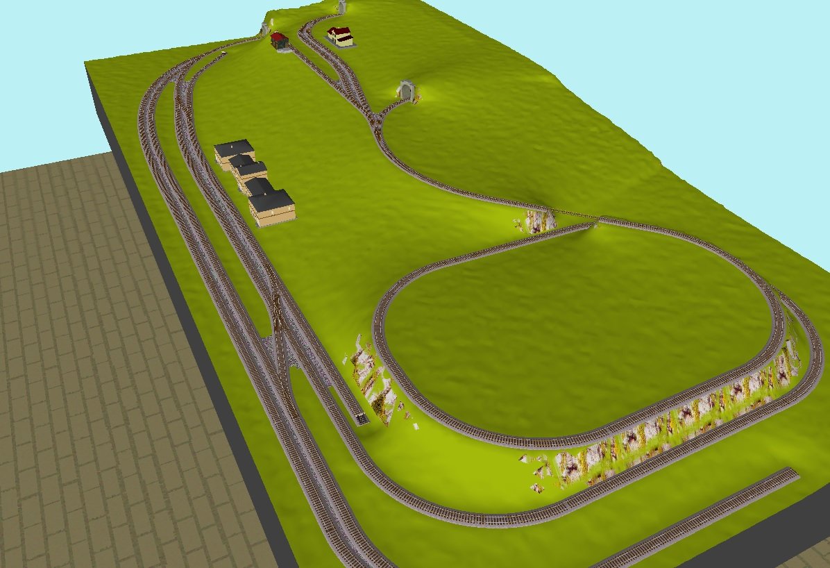

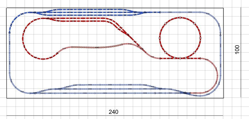

le argomentazione di Doc, sono corrette. Mi sono lasciato prendere dalla voglia di "disegnare" e non progettare.
Pertanto ho sviluppato un nuovo layout inserendo, credo, tutti gli elementi base per la progettazione digitale, o almeno spero.
IpGio, andrò a cercare dei tracciati che mi facciano capire cosa è un tracciato ad isola,
Fausto

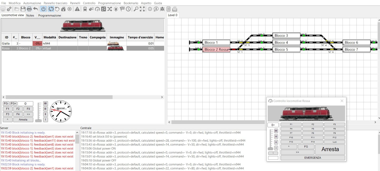

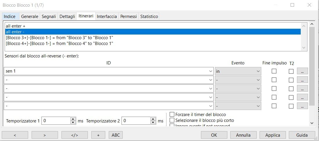

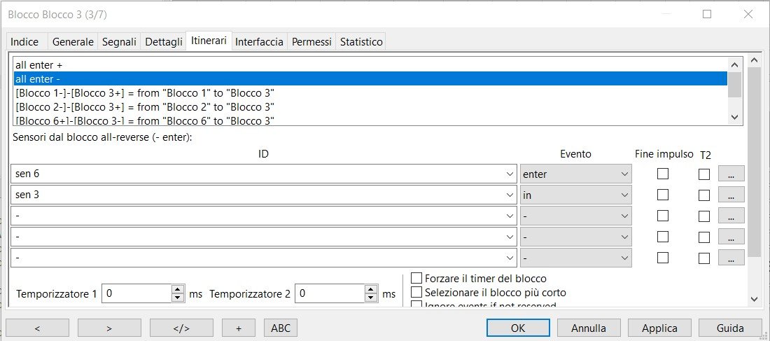

ho giochicchiato con rocrail.... non ho ancora capito perché non mi compaiono le descrizioni dei sensori, scambi e segnali... ma va beh..
l'idea sarebbe che quanto un treno arriva da sinistra incontra un sensore che lo fa rallentate (serve a tutti i treni) dovrebbe entrare con in deviatoio destro nel binario sottostante e con una seria di sensori rallentare fino a fermarsi allo stop 1
una volta fermo il deviatoio dovrebbe riposizionarsi affinché nessun treno possa entrare nel binario occupato
Il problema è che non so come fare... :)
Ovviamente ho altre mille domande.... tipo essendo digitale un treno potrebbe arrivare da destra ed il primo deviatoio che incontra deve impedire l'accesso al binario occupato...
Fausto

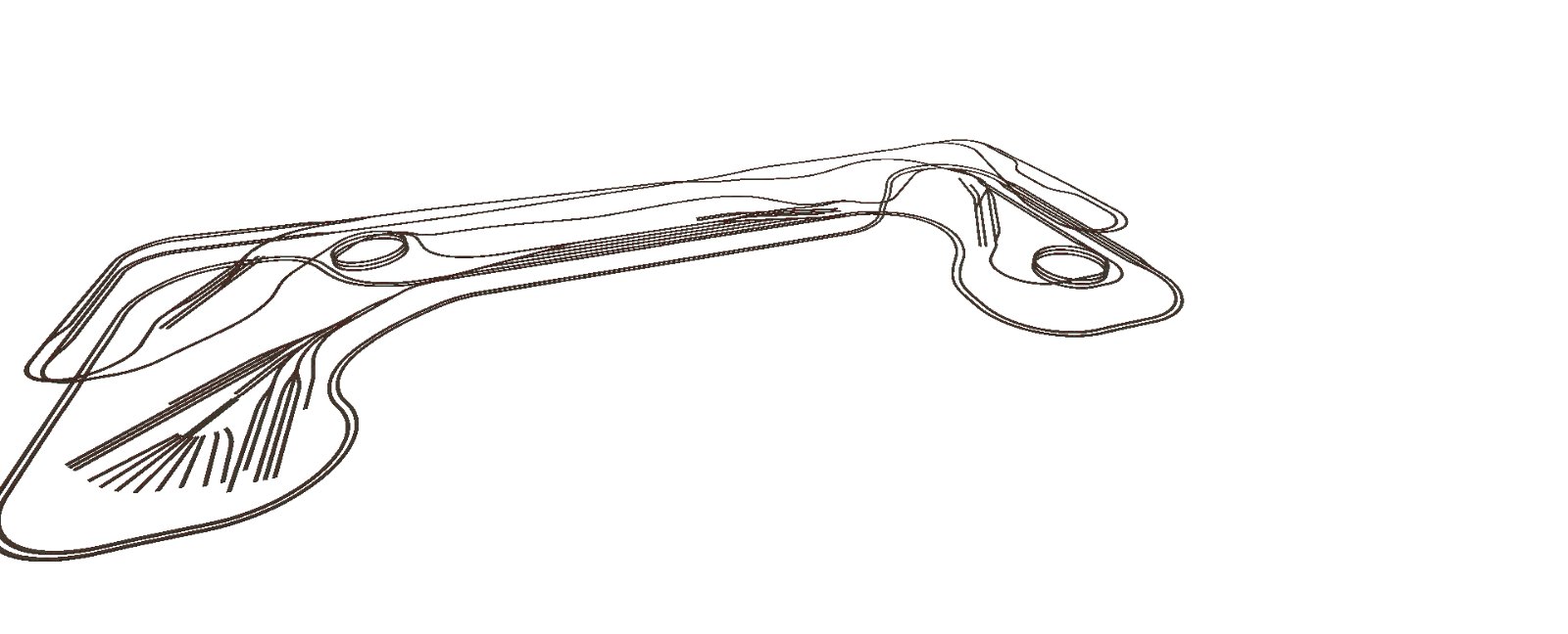

Il plastico o tracciato a isola è un plastico cui puoi accedere da tutti i lati come suggerisce il nome stesso. Questo ti permette di avere una dimensione in larghezza di 150-160 cm sapendo che puoi arrivare con le mani dappertutto senza difficoltà, sia per la costruzione che per la manutenzione.
L'altra caratteristica cui si presta il plastico ad isola è che puoi suddividere la scenografia in due parti mettendo uno sfondo più o meno centralmente che separi una scena da un lato (stazione, raccordo industriale o altro) rispetto all'altro lato dove puoi creare una scenografia alternativa o avere una semplice stazione nascosta perchè celata alla vista (come nell'esempio tratto dal forum Duegi by Bomby che ti propongo).

Mauro grazie... hai descritto benissimo il concetto del layout ad isola.
Questa soluzione può dare spazio alla realizzazione di moduli intercambiabili almeno per una facciata del plastico.
In pratica in un lato si realizza la stazione nascosta con la linea che sale e scende da parata dall'altro lato, con i moduli realizzi più scenari che puoi alternare come desideri.
Le due testate fisse con le curve.
I moduli non realizzati li collochi sotto la struttura opportunamente realizzata per lo stoccaggio.
Naturalmente anche i fondali possono essere intercambiabili e gestiti come i moduli.
Con RocRail conviene prima avere ben definito il tracciato con i sezionamenti per la retroazione, il software gestisce il plastico ed è la rappresentazione del sinottico che può anche non seguire al millimetro il tracciato reale.

Ciao Fausto, mi sono permesso di modificare un pò il tuo ultimo tracciato per renderlo il più propedeutico possibile. Ricorda che i convogli vanno e vengono, non girano sempre in tondo e qunindi ho fatto una stazione nascosta con cappio doppio. La rampa in salita alla stazione di montagna posta a 8 cm sul piano base è tutta a vista e ha pendenza del 2%. Allungati i binari delle stazioni, tolti doppi inglesi e tripli sui binari di corsa.
Prova a considerare certe soluzioni di cui potremo poi analizzare con calma i dettagli.
Molti avranno da ridire che una stazione non si mette mai rettilinea e parallela al bordo della struttura ma qui stiamo facendo i primi passi e non vedo il motivo di complicarsi troppo la vita.

Che bello Doc...
Lo studierò con calma, ma mi piace molto.
Perché una stazione non va messa parallela al bordo?
Fausto
Messaggi: 6597
#19 Messaggio da Docdelburg »
Fausto_1960 ha scritto: mercoledì 19 agosto 2020, 10:40 Che bello Doc...
Perchè è banale e scenograficamente stucchevole e poco realistica. Allora senza stravolgere il progetto che sembra piacerti eccoti una piccola variante con stazione principale parzialmente in curva così che, se dovessi realizzarla, avresti modo di impratichirti anche con i binari flessibili.
Non so che tempi hai a disposizione e che manualità, ma un plastichetto così, magari con 1 o 2 binari in più nella stazione nascosta, ti impegna per più di un anno e ti farà divertire per un bel pò.... :wink:

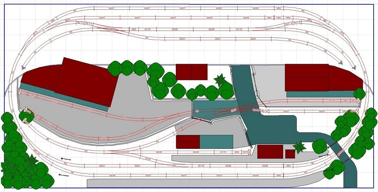

#20 Messaggio da FrancoV »
Toh, un altro canavesano! Se posso permettermi, visto che è la prima esperienza, starei su qualcosa di semplice e poco ingombrante .... che vuol dire anche poco dispendioso; ottima l'idea di una concezione modulare, si possono vedere i risultati del lavoro non in tempi biblici e non ci si perde d'animo.
P.S. per farsi venire delle idee guardare alla realtà è sempre la migliore soluzione

La mia ignoranza della materia è immensa... io credevo che una bella stazione a più binari, tipo quella che avevo disegnato nel primo, irrealizzabile, mio tracciato, fosse carina da vedere... :)
Ho tanto da imparare....
A tal proposito...
Ho fatto una prova con rocrail, per simulare una stazione con tre binari, i cui binari di ingresso ed uscita terminano con due stazioni di testa.
leggendo il 3d di Doc ed il manuale ho settato i deviatoi, gli scambi ed i sensori, nel pannello dei blocchi nella sezione itinerari ho settato i sensori (allego immagini blocco 3), ovviamente devo aver sbagliato quasi tutto, nulla si muove.
Per iniziare un set digitale della Fleischmann può andare bene? tenete presente che sono davvero a digiuno in materia.
Fausto

Per rocrail:
1) sembra che tu non abbia dato nessun indirizzo ai sensori (per il programma non esistono)
2) se metti un solo sensore in un blocco deve essere di tipo "enter2in" e non solo "in" (che vuole un sensore precedente).
3) dopo ogni significativa impostazione su rocrail bisogna salvare, uscire e rilanciare il programma per fargli "digerire" e applicare le modifiche.

Velocemente...
Possibilmente no a scambi in curva e possibilmente no a curve troppo strette in vista.
Bene invece il non seguire il bordo del plastico... cambia la prospettiva come nei tracciati a otto.
Sono molte le stazioni in curva nella realtà specie su linee secondarie dove si cerca comunque di avere deviatoi in rettilineo.
Appoggio come ho gia scritto e visti i commenti la soluzione a moduli.
Peccato che in scala N non esista una norma come le FIMF 3000 in H0 che prevede moduli a box.
