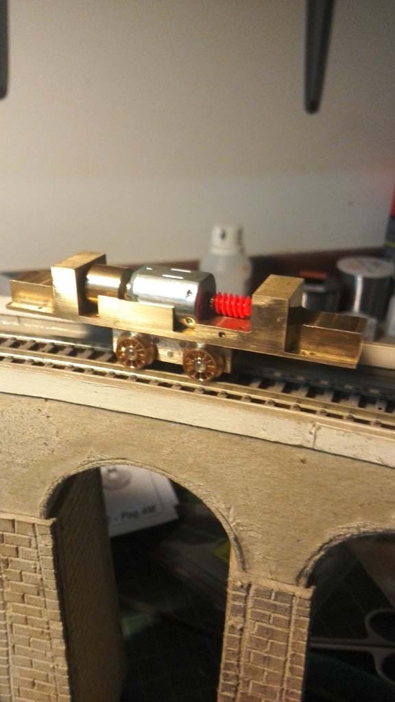

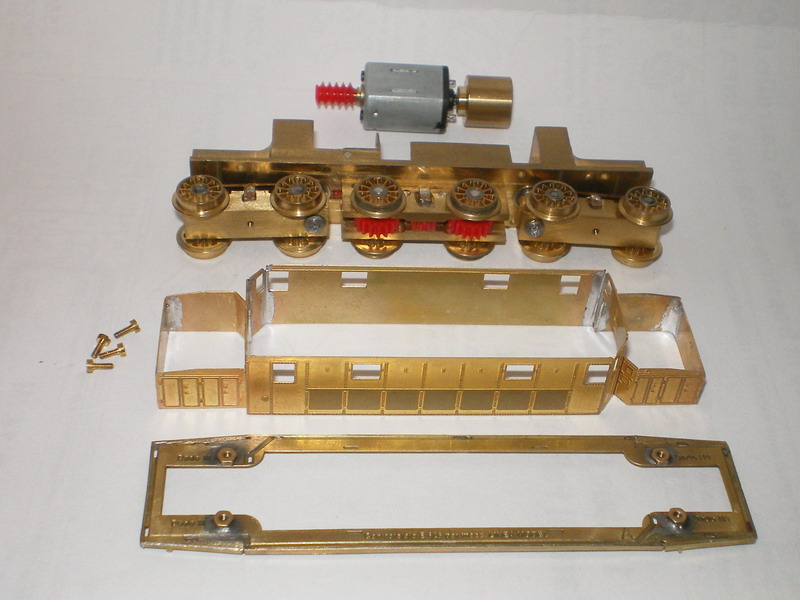

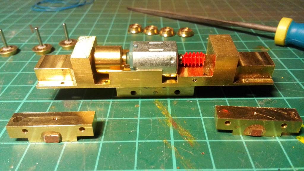

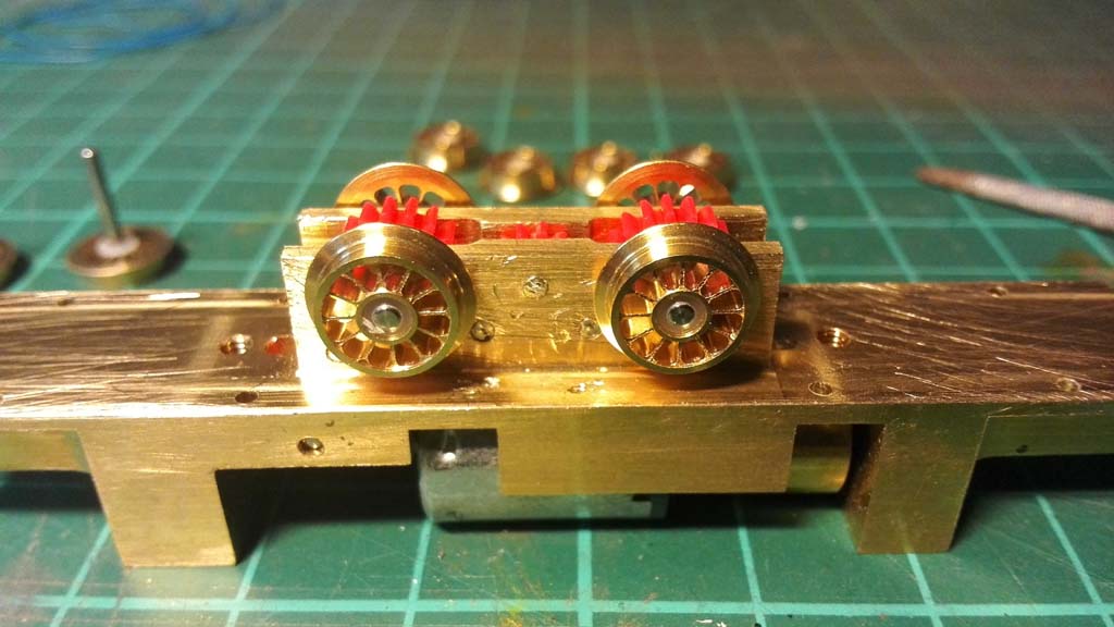

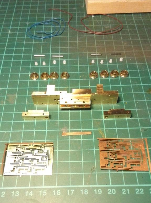

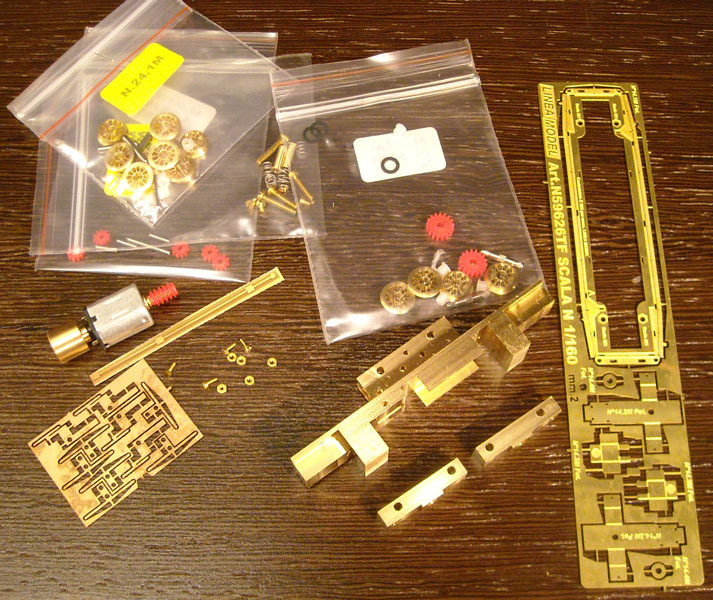

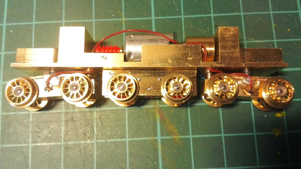

Ciao, faccio un salto qui nella scala N per parlare del telaio motore Lineamodel della E626 che ho appena assemblato.
I pezzi sono proprio ben fatti e si accoppiano perfettamente. Il movimento degli ingranaggi e del motore sono molto fluidi e precisi e anche
le lamelle prendicorrente sono efficientissime ma vanno regolate per non premere troppo, altrimenti l'attrito tra lamelle e ruote può creare problemi.
All'inizio slittava nolto, poi ho regolato le molle dei carrelli folli pe una pressione minore ed ora traziona quasi bene. Dico quasi, perchè non ho ancora una carrozzeria da montare e dalle prove fatte qualche grammo in più sarebbe ideale per una corretta trazione.
A parte la mia passione anche per questa scala, l'assemblaggio di questo modello mi sta servendo per capire come fare una E626 in scala TT, ma questa è un'altra storia :-)

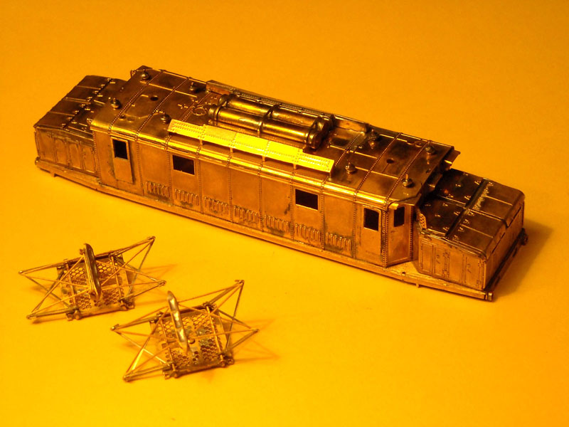

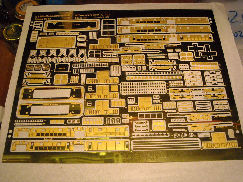

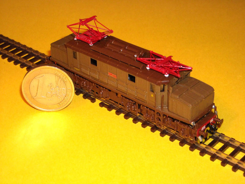

Le meccaniche di Lineamodel sono ottime, ho fatto tutte le loco in fotoincisione della loro produzione, idem anche questa.
Se ti vuoi cimentare nella fotoincisione per dare una giusta scocca, la 626 di Malinverno è semplicemente fantastica (forum ASN). La meccanica è nata proprio per quella loco.
In allegato qualche foto della mia.

Grazie delle info Pier, in effetti questa sarebbe l'idea, anche perchè non avrebbe senso avere solo la meccanica.
Dalle foto vedo che hai assemblato la carrozzeria in modo ineccepibile, complimenti!

Ti consigio però di applicare le prese di corrente anche alle ruote centrali!!
Messaggi: 5180
Età: 61
Re: Telaio motore Lineamodel E626
Si Roby, la N la coccolo sempre ;-)
Carlo, ho visto la modifica, ma devo dire che nel mio caso non ho problemi. Poi come fai per la conducibilità elettrica se le ruote hanno gli anelli di aderenza in gomma?
Grazie ancora :-)
#8 Messaggio da carlo mercuri »
Edgardo_Rosatti ha scritto:Si Roby, la N la coccolo sempre ;-)
Grazie ancora :-)
Gli anelli ovviamente non conducono, ma i bordini, quando sono nelle gole dei deviatoi, conducono e servono!!
