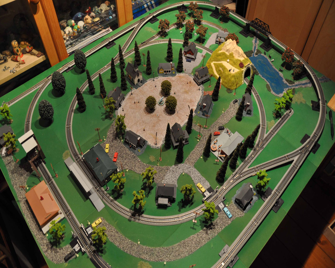

Su quell'opera molti si sono lamentati per la qualità del materiale, ma c'è chi è riuscito a farlo andare bene
http://www.baronerosso.it/forum/ferromo ... stini.html

grazie per le risposte, il materiale è quello usato per questo plastico.

Beh le loco sono (o almeno dovrebbero essere) Mehano, i carri e carrozze non so (non li ho), i binari sono una pessima copia (a detta di chi li ha) dei Bachmann con delle modifiche, ma anche questi non li ho quindi non mi pronuncio... le loco mi pare vadano abbastanza bene, almeno per quanto le ho potute provare....

Per quanto riguarda il materiale rotabile, posso dirti con certezza che i locomotori sono dei modelli Mehano indistruttibili, veloci, potenti e affidabili. Forse sono leggermente più scadenti le carrozze ed i vagoni merci: essendo molto leggeri, tendono a deragliare con facilità. Questo problema è facilmente superabile con l'aggiunta di piombini o di piccoli pesi all'interno della carrozza o del carro.
Per quanto riguarda gli edifici e gli altri piccoli elementi di arredo del plastico posso dirti che sono identici agli edifici in vendita sul sito Bachmann, quindi potrebbero essere originali. Hanno un buon livello di dettagli, soprattutto le abitazioni.
La pecca più grande di tutto il materiale riguarda i binari: conducono male la corrente, si ossidano subito. Soprattutto gli scambi sono fonte di innumerevoli problemi: in una discussione di qualche giorno fa (intitolata "scambi scala N") io stesso chiedevo consiglio su come procedere con gli stessi scambi.
Ad essere sincero, mi sono divertito molto a realizzarlo e qualche anno fa questo plastico per me era grande fonte di divertimento, nonostante dovessi passare la spugnetta abrasiva Roco sui binari tutte le volte che lo usavo, e a volte dare una "spintarella" ai loco sugli scambi. Scrivo "qualche anno fa" perché con le superiori ed il conservatorio ho dovuto momentaneamente abbandonare il fermodellismo... :(
In sostanza: se vuoi realizzare un discreto plastico, senza eccessivo realismo e manovre ferroviarie più o meno complicate, queste uscite De Agostini rappresentano un ottimo spunto di realizzazione. Se vuoi realizzare qualcosa di più realistico, il mio consiglio è di cambiare tipologia e marca di binari.
