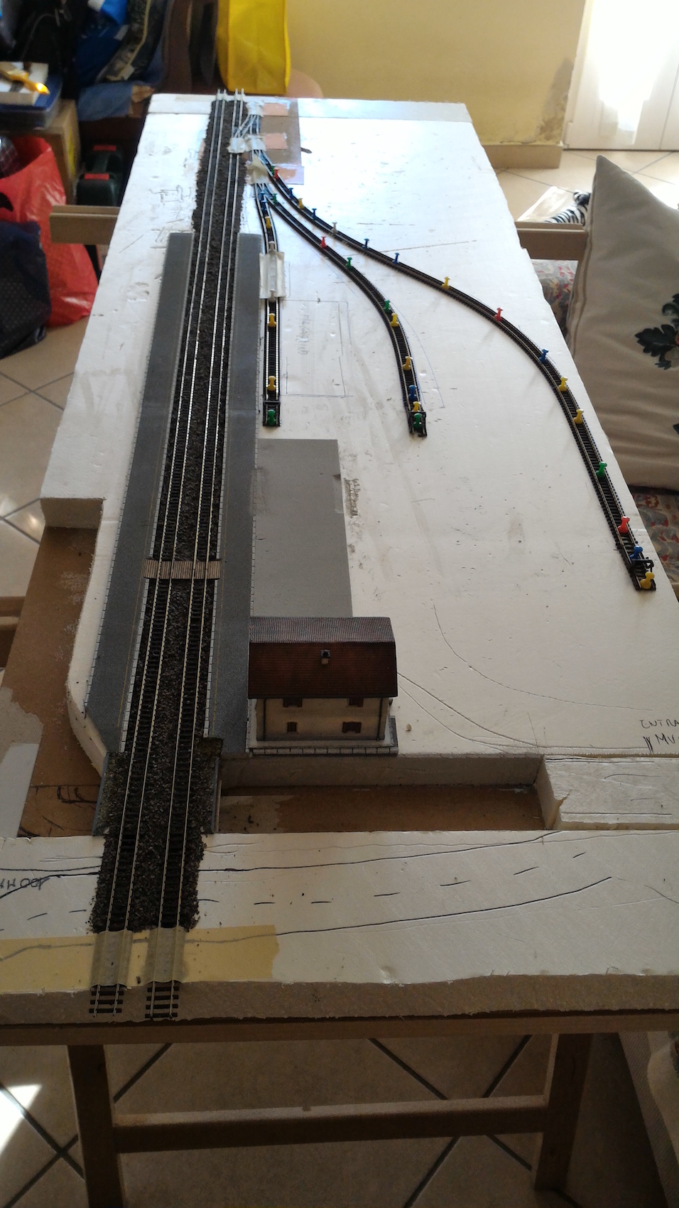

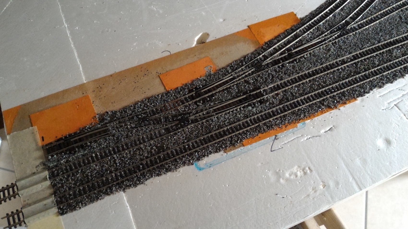

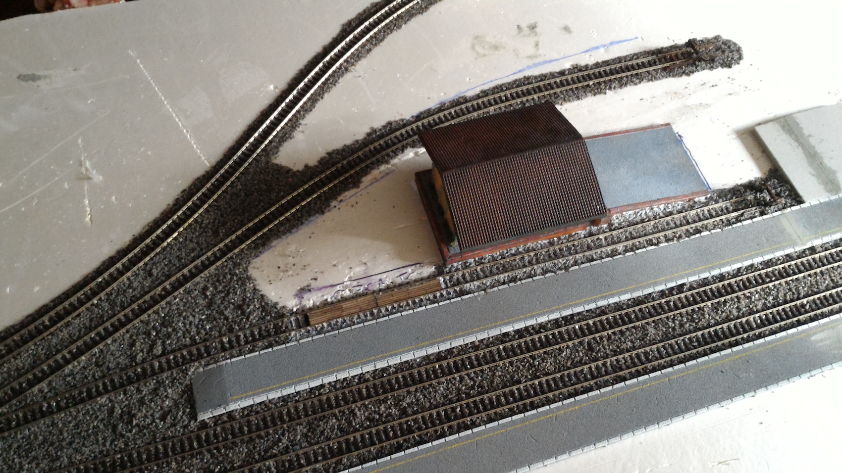

Ho incollato una lastra di polistirene estruso su un piano di mdf ed in seguito ho provveduto a riportare tramite disegno la sagoma del tracciato e degli edifici.
In seguito ho tagliato e asportato alcune parti della lastra di polistirene in modo da creare delle sedi dove verranno realizzate le rampe di accesso al sottopassaggio.
Sulla base dei disegni fatti sulla base ho creato le sedi che ospiteranno i motori Peco sottoplancia dei deviatoi.
I lavori sono proseguiti con il fissaggio dei binari la stesura della massicciata sui binari di linea .
Nei prossimi giorni procedo con la stesura della massicciata anche nella zona del magazzino merci e del deposito granaglie.
Alcune foto dell'avanzamento lavori.

La grandezza del ballast però mi sembra un po' eccessiva considerando che è scala N, forse è un effetto della foto [:I]
Massimiliano

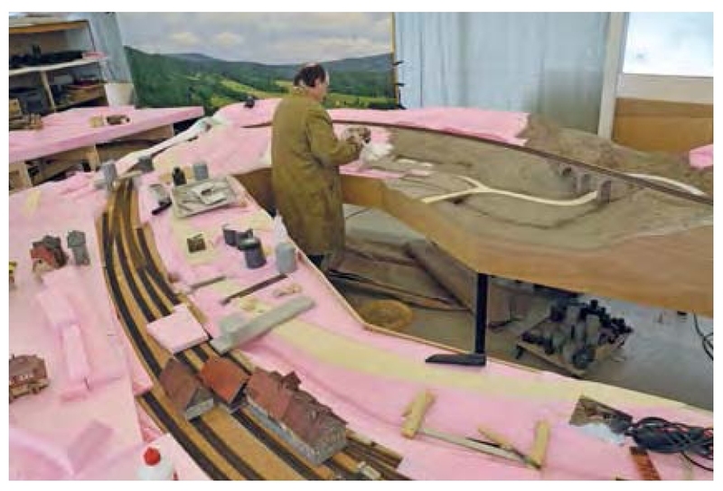

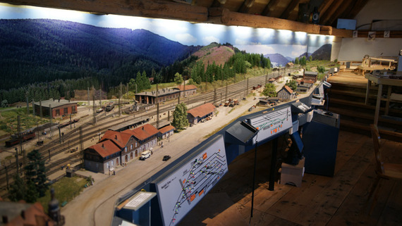

Ora anche nei plastici canonici viene utilizzato l' MDF al posto del multistrato.
Vedi i lavori di Josef Brandl

v200 ha scritto:
In Germania e da un po di anni che si USA il MDF per i pannelli dei plastici modulari, oltre alla leggerezza, ad aver già la struttura per i rilievi si ha anche una buona insonorizzazione.
Ora anche nei plastici canonici viene utilizzato l' MDF al posto del multistrato.![]()
93,13 KB
210,87 KB
Mi correggo: il polistirene come appoggio (anche se è incollato all'MDF), fa da cassa armonica?

Il fatto che siate interessati a seguire gli sviluppi del mio lavoro mi stimola moltissimo a fare sempre meglio e cercare di affinare le varie tecniche di lavoro.
@MrMassy il ballast è un pochino grande ma non moltissimo e poi ne avevo parecchio in casa e mi dispiaceva non utilizzarlo ma devo dire che in fondo non sta malissimo.

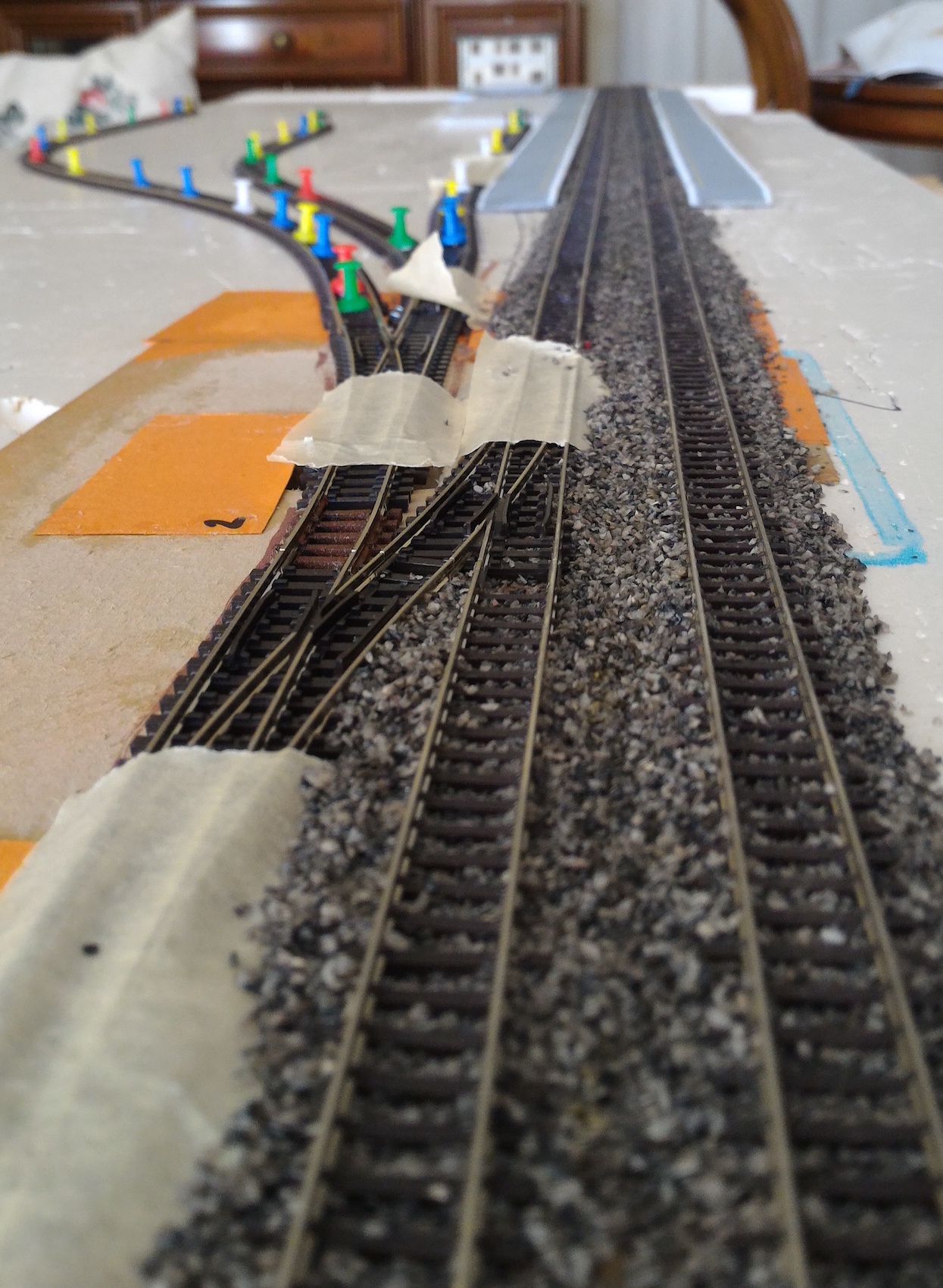

La volta scorsa preso dall'entusiasmo del nuovo progetto non ho fatto caso se dopo aver messo la miscela acqua-vinavil la massicciata è rimasta chiara fino alla asciugatura competa o se è diventata subito scura.
Quindi vi chiedo se la miscela sopra citata asciugando diventa trasparente oppure lascia una patina biancastra?
A breve posterò altre foto.

Un po tende ad in scurire, finché rimane umida poi ben asciutta ( anche gli strati sottostanti ) schiarisce, non mi preoccuperei molto per il colore con l' invecchiamento uniformi tutto
Se usi Noch rimane più scura, se per caso rimane lucidina perche manca il tensioattivo quindi il vinavil non è ben penetrato negli interstizi tra i granuli ecco perche le gocce di lava piatti.( permette alla miscela di penetrare in profondità e non a rimanere in superficie, la colla acetovinilica seccandosi rimane lucida)
Controlla che il tutto sia ben incollato basta un cacciavite piccolino se fa resistenza OK se si sgretola da rifare, per scollare alcool denaturato

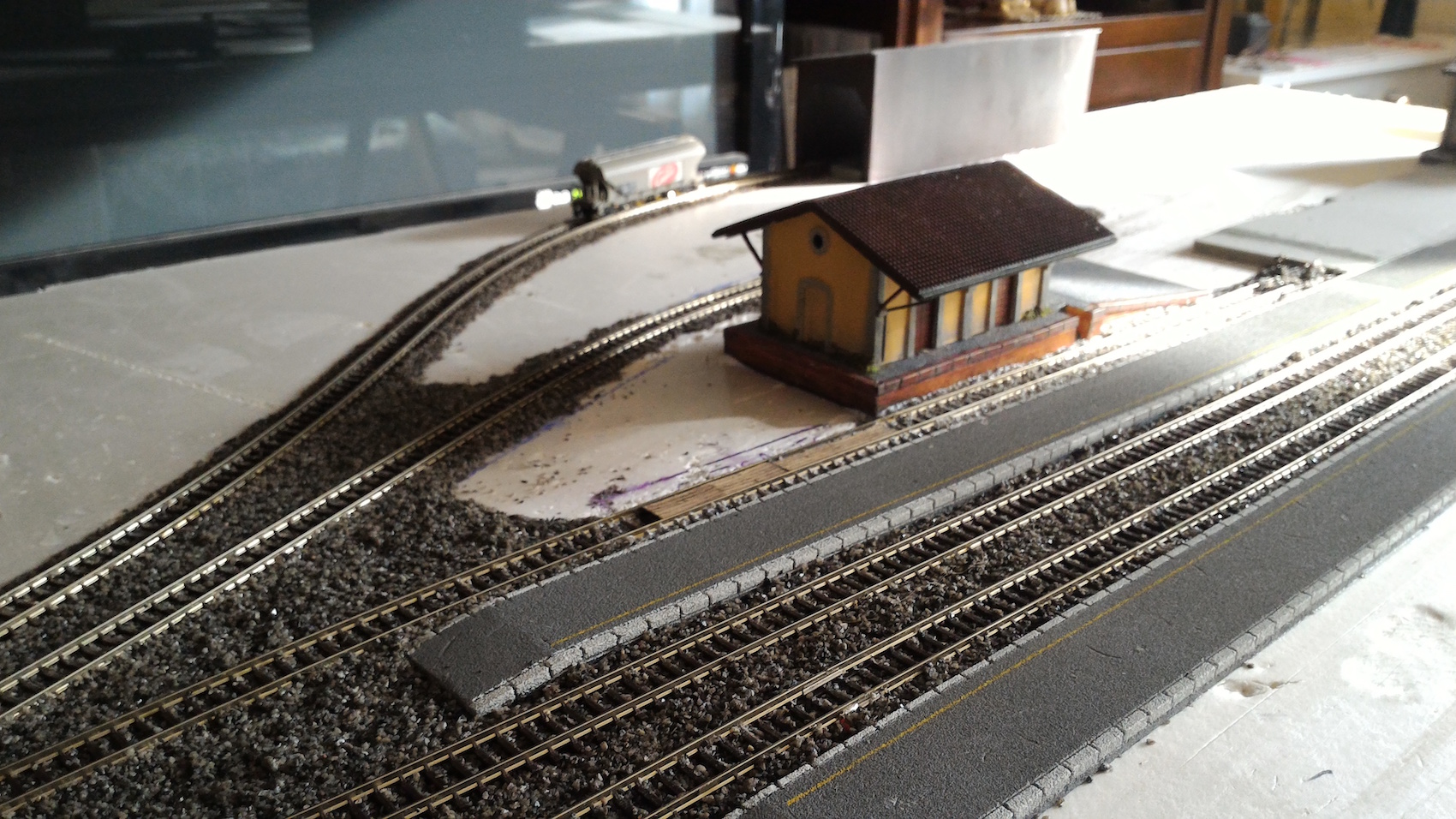

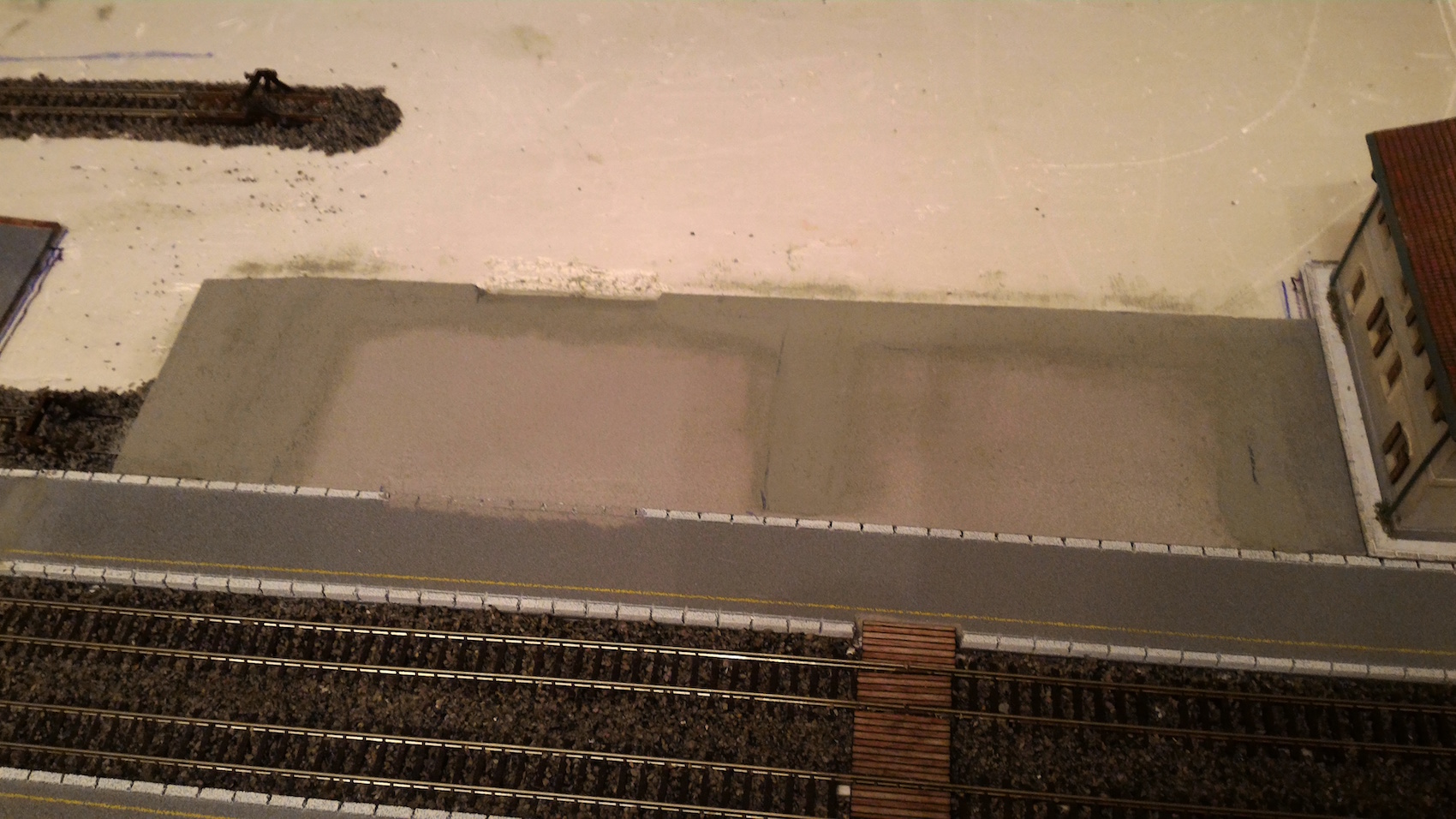

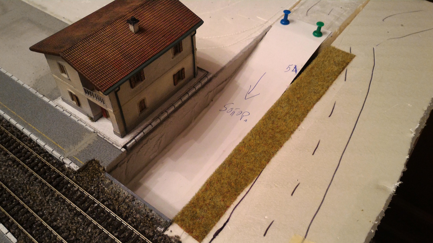

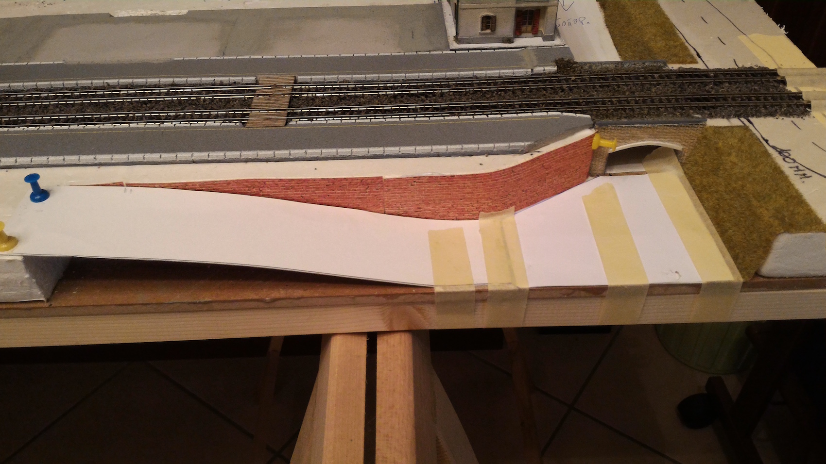

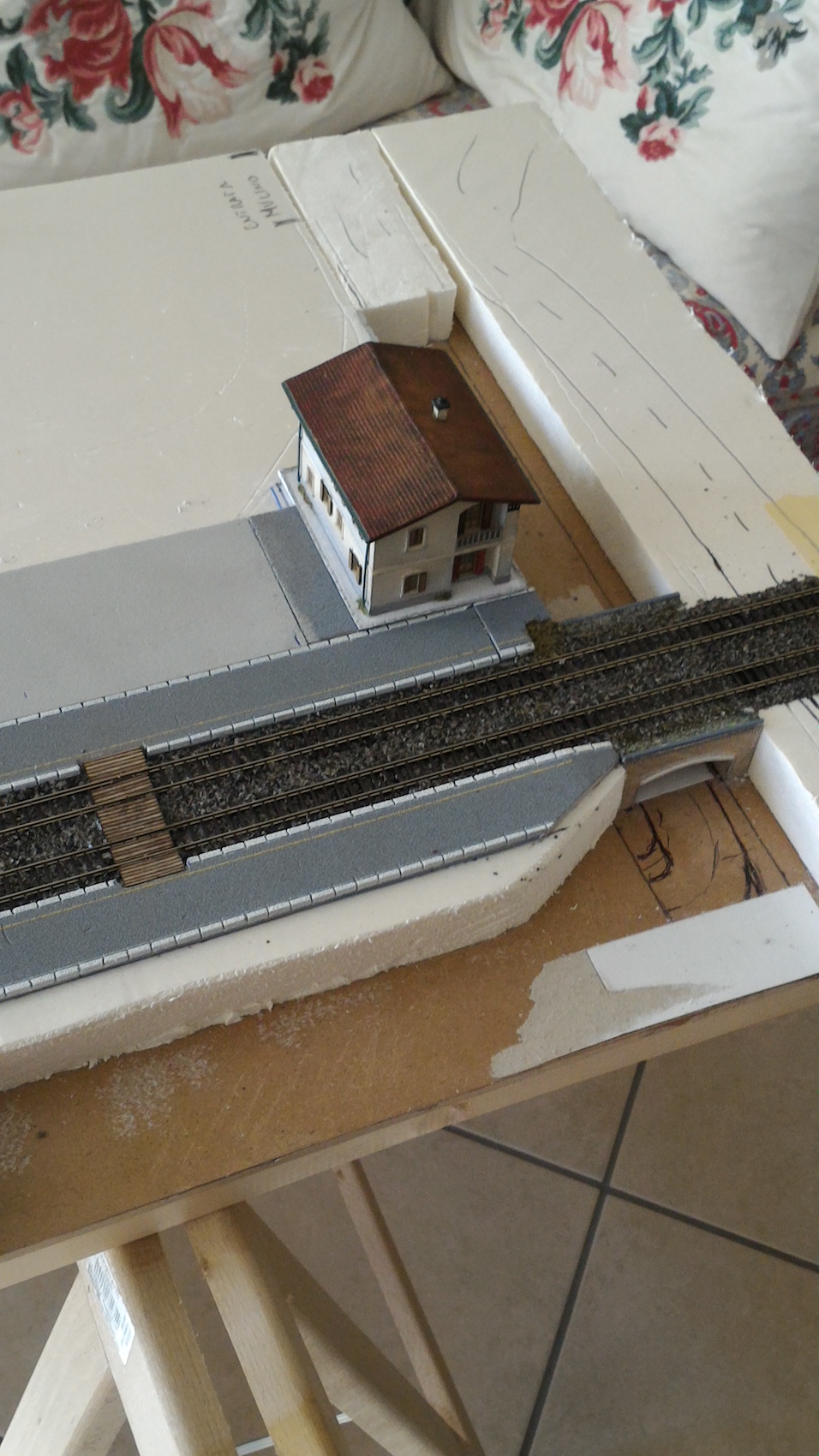

Domenica mi sono dedicato all'inizio dei lavori per realizzare le rampe di accesso al sottopasso e del marciapiede che ospiterà la stazione ed il fabbricato servizi.
Posto qualche foto per rendere l'idea anche se sono solo abbozzai come lavori.

bei proseguimento puliti e ben fatti a proposito il ponte stradale lo hai fatto in forex?
AlessandroG73
- Messaggi: 76
- Iscritto il: venerdì 6 marzo 2015, 16:24
- Nome: Alessandro
- Regione: Piemonte
- Città: Alessandria
Re: Plastico scala N " Stazione di Solero "
Roby il ponte è realizzato in cartoncino e forex
