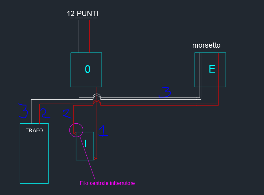

allora cercando di semplificare le cose e partendo solo dall'alimentazione generale del tracciato.
Volendo interporre tra il trafo e i vari collegamenti un pulsante on/off per dare/togliere corrente è corretto collegare i fili come da immagine sotto?
1)il filo rosso che colletta tutti i 12 punti di alimentazione del tracciato lo collego a una linguetta del pulsante
2) dall'altra linguetta del pulsante un altro filo rosso va a un morsetto dove viene giuntato con quello in arrivo dal trafo
3) i fili neri sono tutti giuntati insieme al morsetto (sia quelli in arrivo dal tracciato che dal trafo) e nessuno va al pulsante.
Nero o rosso che sia ,comunque al pulsante deve arrivare il filo dello stesso polo giusto?

#78 Messaggio da adobel55 »
Si volendo potresti usare un interruttore su tutte e due i poli, tipo quelli dello scaldabagno e far arrivare tutti i positivi ad un polo dell'interruttore e il nero all'altro
Dal trafo i due poli quindi all'interruttore, così quando interrompi togli corrente a tutto.

#79 Messaggio da aleps »
Ciao adolfo,
Scusami ma quindi è corretto che all interruttore arrivino solo i fili "rossi"? Mentre i neri li raccolgo tutti in un mammut?

#80 Messaggio da MrPatato76 »
Ok
ora mi è più chiaro: il deviatore serve solo per dare o togliere tensione alla sezione di binario.
Deviatore bistabile e pulsante non sono la stessa cosa: il primo è in grado di mantenere il suo stato (posizione) anche dopo l'azionamento.
Il secondo invece riassume la sua posizione iniziale ogni volta che termina il suo azionamento.

#81 Messaggio da MrPatato76 »
aleps ha scritto: venerdì 26 febbraio 2021, 10:34 Ciao adolfo,
Si è sufficiente.

#82 Messaggio da aleps »
MrPatato76 ha scritto: venerdì 26 febbraio 2021, 11:15 Ok
purtroppo chiedo venia per la poca chiarezza ma le mie conoscenze in termini elettriche sono veramente basse se no nulle [105] .
Quindi in linea generale per l'alimentazione è corretto se allaccio i fili in quella maniera?

#83 Messaggio da MrPatato76 »
aleps ha scritto: venerdì 26 febbraio 2021, 11:47
Nessun problema.
Il forum esiste come strumento di apprendimento.
Il collegamento come descritto è corretto.

#84 Messaggio da aleps »
Ok grazie.
Per concludere non ho solo capito L interruttore, quello che ho postato sopra fa al caso mio o no(alimentazione per tracciato e tratti sezionati) ?
Alessandro
Messaggi: 11325
Re: Ferrovia Gottardo - consigli per principiante
#85 Messaggio da adobel55 »
Si l'interruttore va bene.

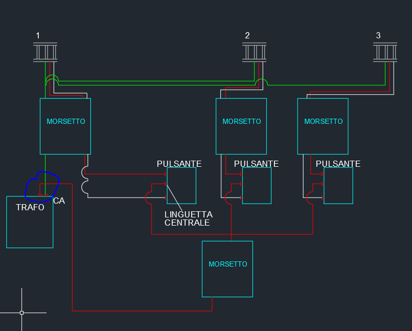

Ciao a tutti,
vi ripropongo un altro mio "schema" per gli scambi, cosi prima di mettermi a cablare vorrei esssere sicuro di quello che sto facendo.
I motori sono peco PL-11
Motorino dello scambio 3 fili: Nero, Rosso e Verde.
Filo Nero in uscita dallo scambio arriva al pulsante
Filo Rosso in uscita dallo scambio arriva al pulsante
Filo Verde in uscita dallo scambio va al trasformatore (uscita CA)
Filo verde dal trasformatore (USCITA CA) arriva al terzo terminale del pulsante)
è giusto il collegamento qui sopra? ed è corretto andare all'uscita CA del trafo?

#87 Messaggio da MrPatato76 »
aleps ha scritto: giovedì 4 marzo 2021, 10:08 Ciao a tutti,
Per quanto riguarda il pulsante, sempre come proposto da FraPis al tempo ho comperato questi
DEviatore con posizione autoritorno:
https://www.compel-elettronica.com/it/i ... 40063.html
Mi date un vostro parere?

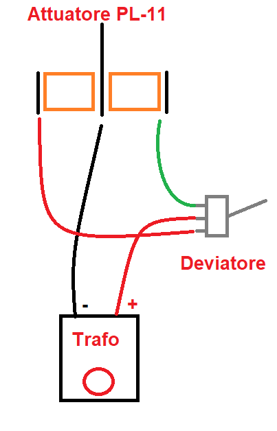

No non è corretto.
Nell'attuatore a doppia bobina tipo PL-11 e simili, il filo nero è il polo negativo comune tra le due bobine, mentre il rosso ed il verde sono gli altri poli positivi.
Al nero deve solo arrivare solo il negativo del trasformatore.
Al polo centrale del deviatore colleghi il positivo del trasformatore, mentre ai poli esterni colleghi il filo verde ed il filo rosso.
Ci deve essere un deviatore per ogni scambio.
Se intendi comandare più attuatori con un solo deviatore, ti servirà anche un circuito di scarica capacitiva per aumentare l'energia disponibile ad al momento dell' impulso.

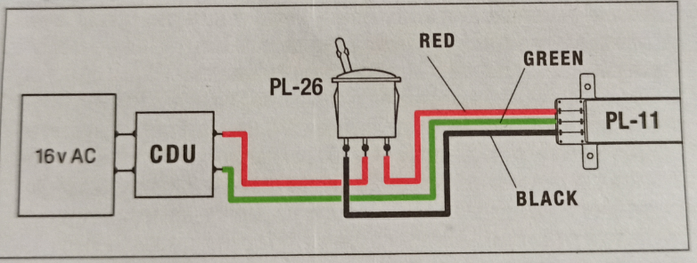

Ciao Roberto,
grazie per il tuo intervento. Nel frattempo ho recuperato le istruzioni che non trovavo più. Diversamente da quanto da te indicato sembra che il nero e il rosso devono andar dal motore al pulsante mentre , un altro rosso dal pulsante al trafo mentre il verde va a collegarsi direttamente al trafo dal motore. Mi puoi dare delucidazioni?
Grazie mille
Alessandro
Messaggi: 5763
#89 Messaggio da MrPatato76 »
In realtà sono lo stesso schema: solo che in quello postato da te ha il verde che rappresenta il negativo ( o neutro se stai alimentando in AC) ed il nero rappresenta uno dei positivi dell’attuatore.
In entrambi gli schemi hai sempre un polo in uscita dall’alimentatore che si collega al polo centrale dell’attuatore, mentre l’altro polo in uscita dall’alimentaore va a collegarsi al polo centrale del deviatore.
Da questo escono poi i cavi che vanno a collegarsi agli altri poli dell’attuatore.

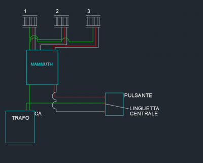

#90 Messaggio da aleps »
Ok bene, allora capito il collegamento adesso riallego lo schema considerando i tre scambi del tracciato collegati ognuno al proprio deviatore.
Domanda: i due fili che dal trafo vanno, uno ai deviatoi (filo verde) e uno al pulsante (filo rosso), li posso collegare tutti insieme con due mammuth (chiramente uno che raccoglie i rossi e uno i verdi)?
Alessandro
Messaggi: 5763
#91 Messaggio da MrPatato76 »
Si compatibilmente con il layout e lo schema di cablaggio del tuo impianto.
