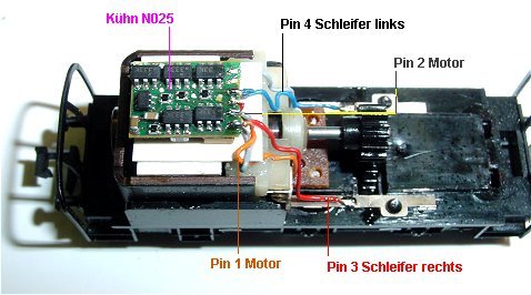

Ho trovato un sito dove illustrano come fare la modifica.
https://www.digit-electronic.de/wiencir ... chmann.php
Qui hanno usato un decoder diverso ma alla fine credo che il lenz sia pressoché simile.

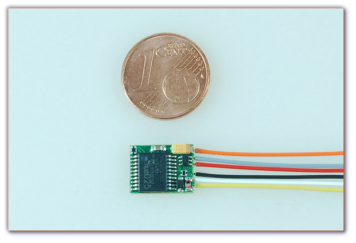

Nel sito dove ho trovato la modifica viene usato un decoder Kühn N025 - DCC
Non capisco se però è compatibile con una eventuale Z21 come protocollo.
http://www.kuehn-digital.de/n025.html
Claudio - Volere é potere!!
Re: In cerca di aiuti e consigli
#85 Messaggio da sal727 »
Il Decoder locomotiva N025 di Kühn è conforme allo Standard NMRA DCC ed è utilizzabile con tutte le unità centrali con compatibilità DCC. Può essere utilizzato anche nel formato dei dati Motorola.
dimensioni > 11,4 x 8,9 x 3,3 mm
https://www.conrad.it/p/decoder-per-loc ... ina-658402
il lenz come dimensioni è anche più piccolo specialmente nello spessore
11.5 X 7,5 X 2.6 mm, uscita motore max. 0,5-0,8 A

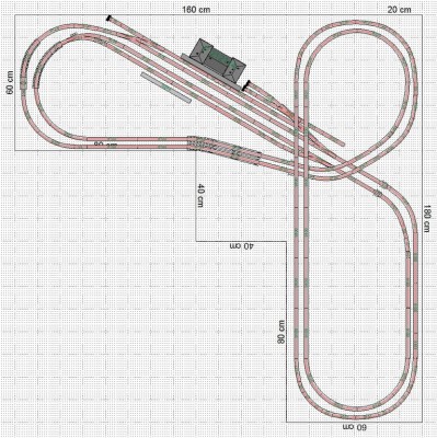

ciao Claudio,
ti invio le piante, con delle variazioni sul tema, linea per stazione di testa pendenza costante 2%, il piano è 200x110 circa, non avendo dimestichezza con minitrix potrei avere inserito dei binari inadatti, oggi i migliori e consigliati sono i binari peco cod.55. Buon divertimento

#88 Messaggio da 58dedo »
ciao Claudio
ti allego file scarm, questo è stato la base dei primi progetti, di sviluppi se ne possono creare a volontà, la stazione a piano zero era prevista nell'angolo basso a sinistra con piazzale per l'interscambio con le autolinee,i due binari a destra potrebbero essere utili per eventuali sviluppi futuri.
La stazione di testa sarebbe particolare se riuscissi a realizzarla con una leggera curvatura, addirittura in alcuni progetti avevo pensato ad una piattaforma, la base di partenza era un cd.....comunque se avrai bisogno chiedi. I progetti non esistono, ma le idee in testa sono rimaste [99] [101] [104]

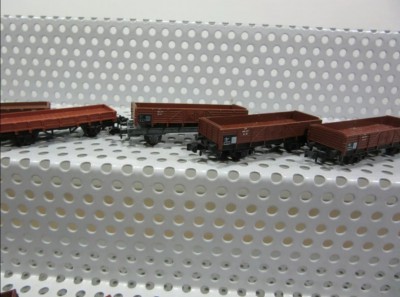

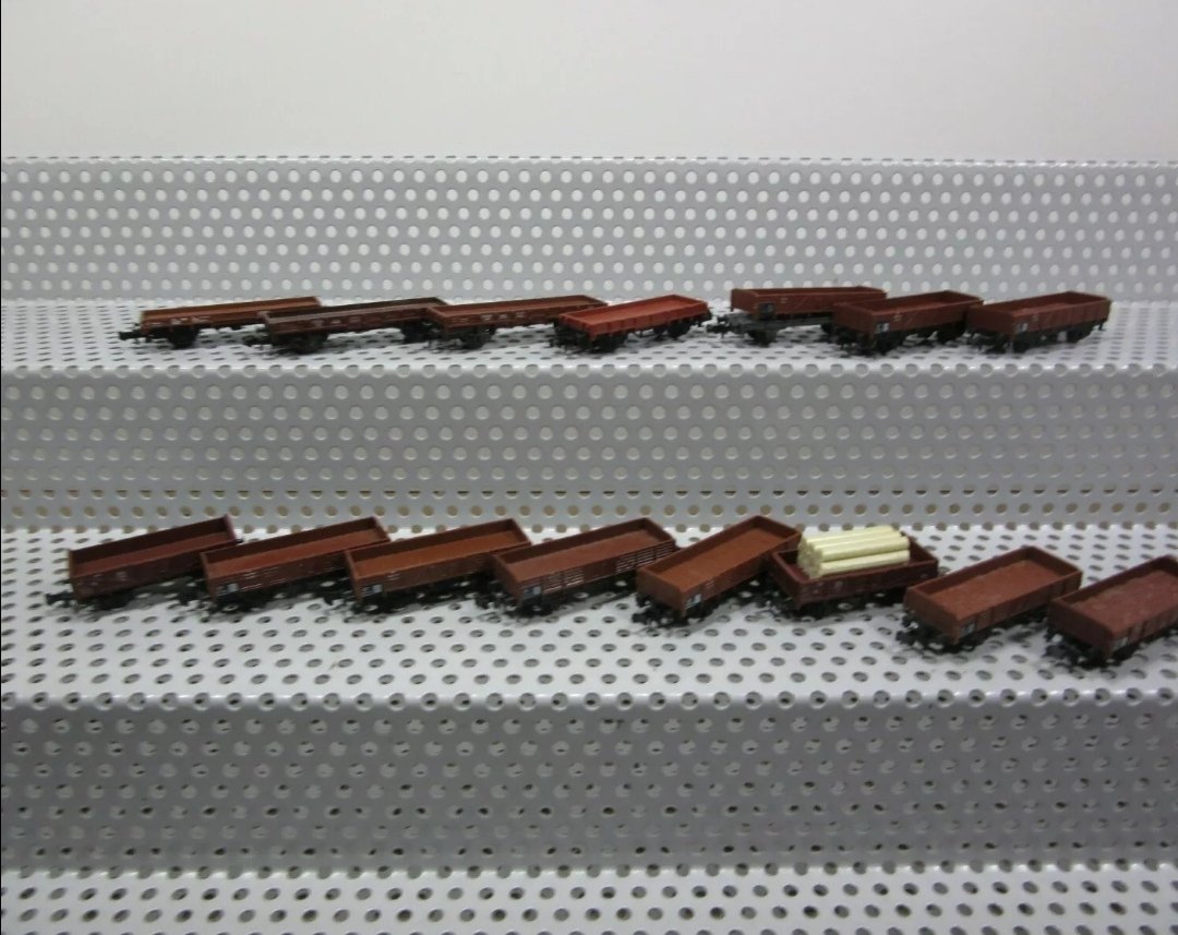

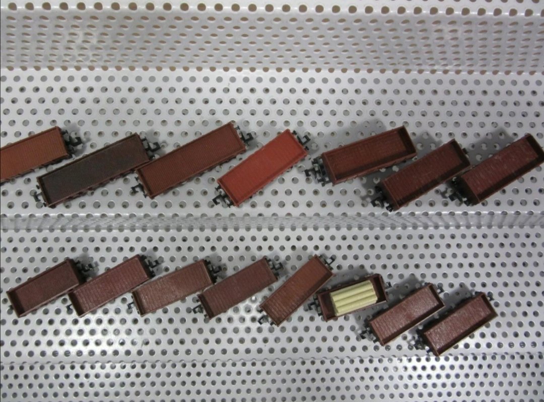

#93 Messaggio da ClaBos »

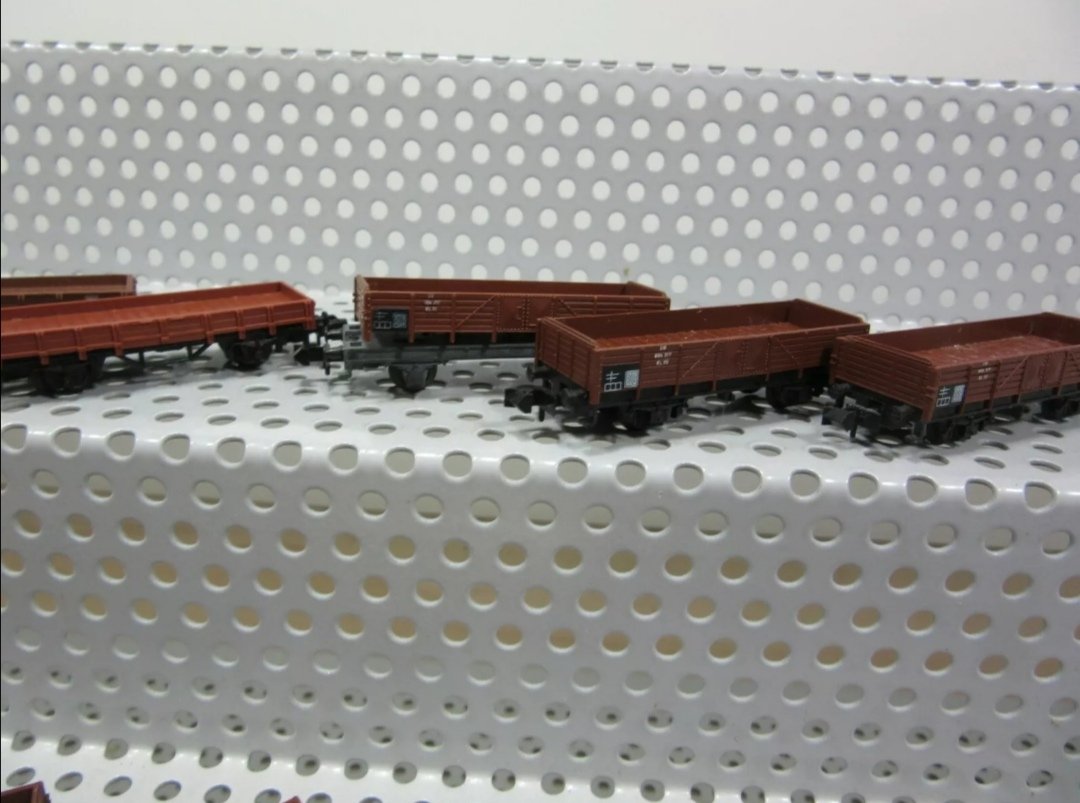

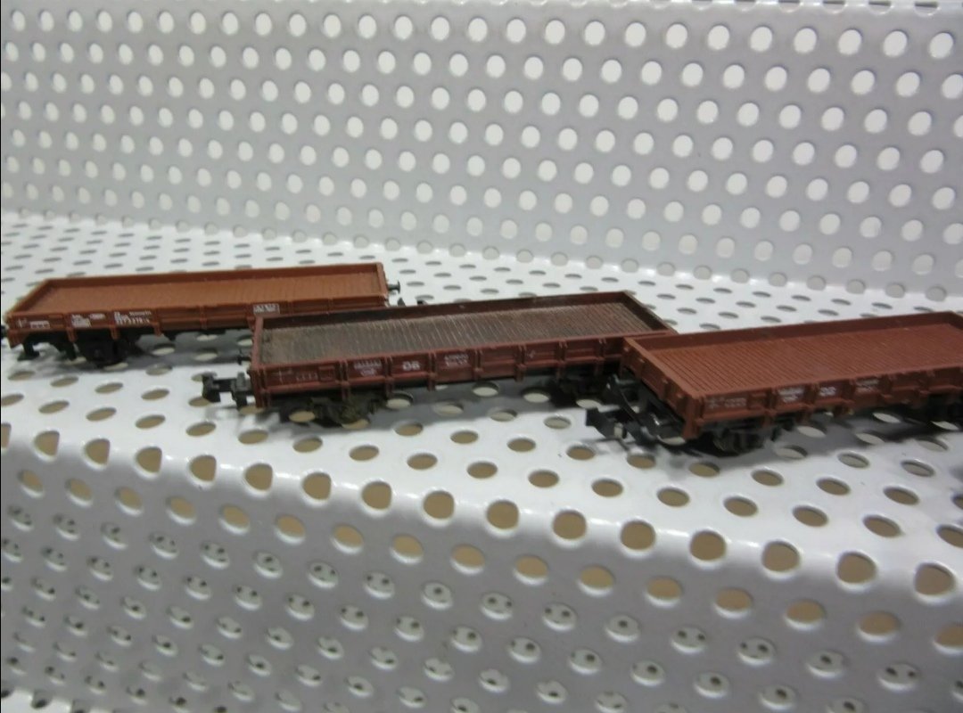

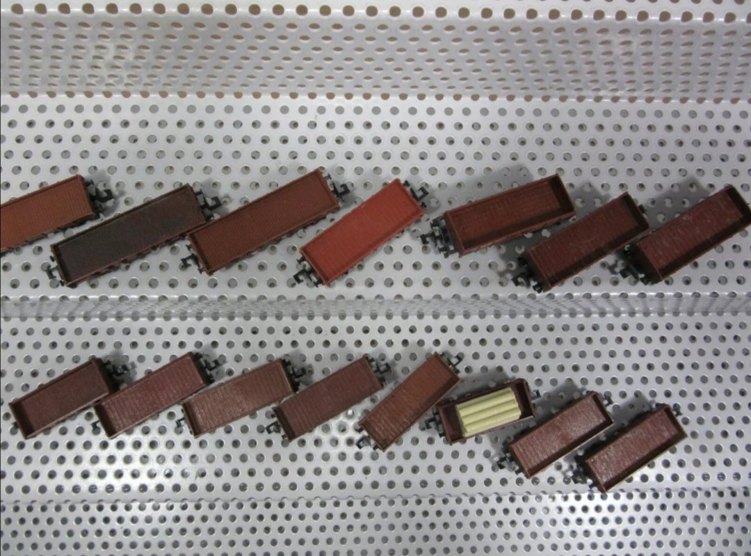

Nel frattempo mi sono preso alcuni vagoni.. Spero siano adatti per l'epoca III-IV.
#94 Messaggio da MrMassy86 »
Bell'acquisto, si sono conformi per epoca III-IV :wink:

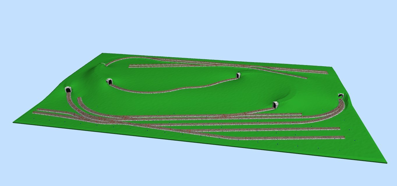

#98 Messaggio da ClaBos »
https://www.trix.de/de/service/technisc ... geber-pdf/
Eccolo. In fondo alla pagina.. Il primo in particolar modo è interessante

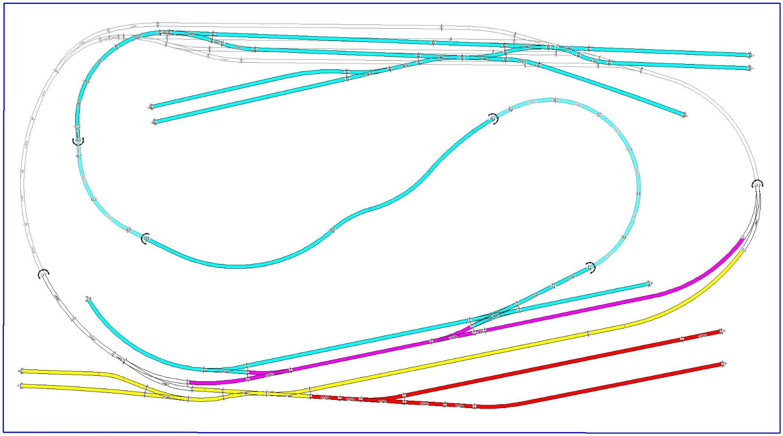

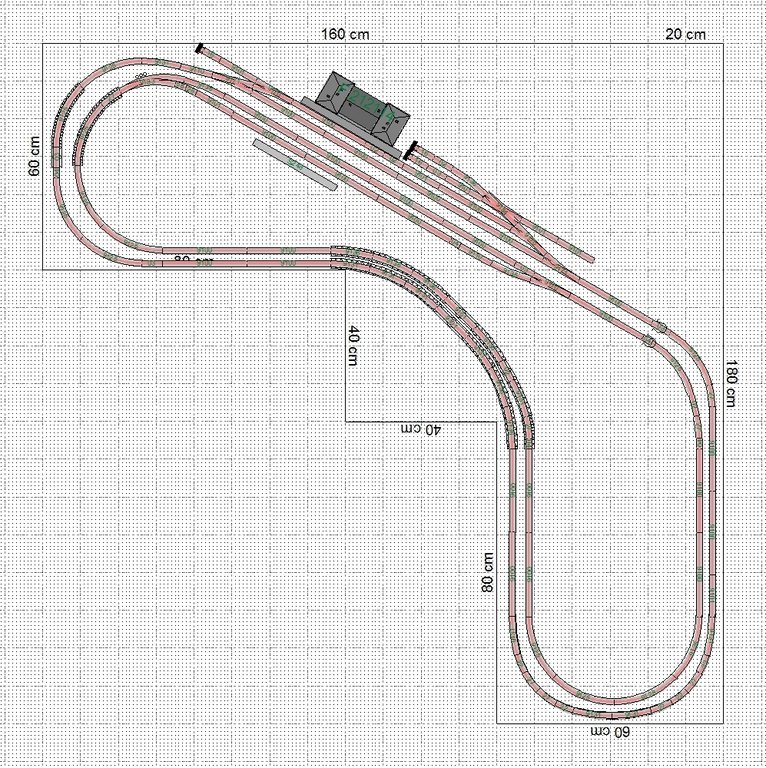

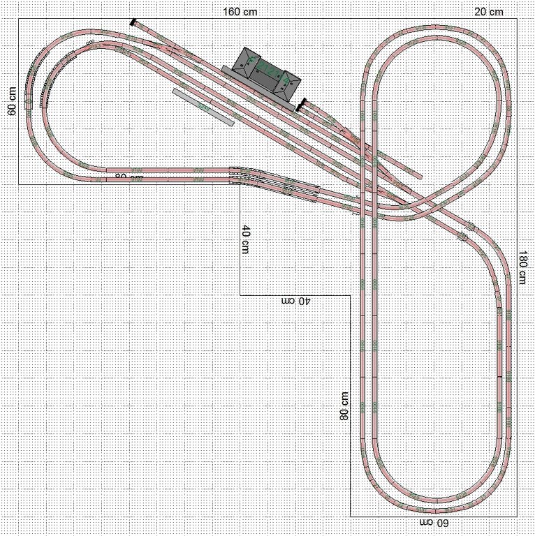

#100 Messaggio da ClaBos »

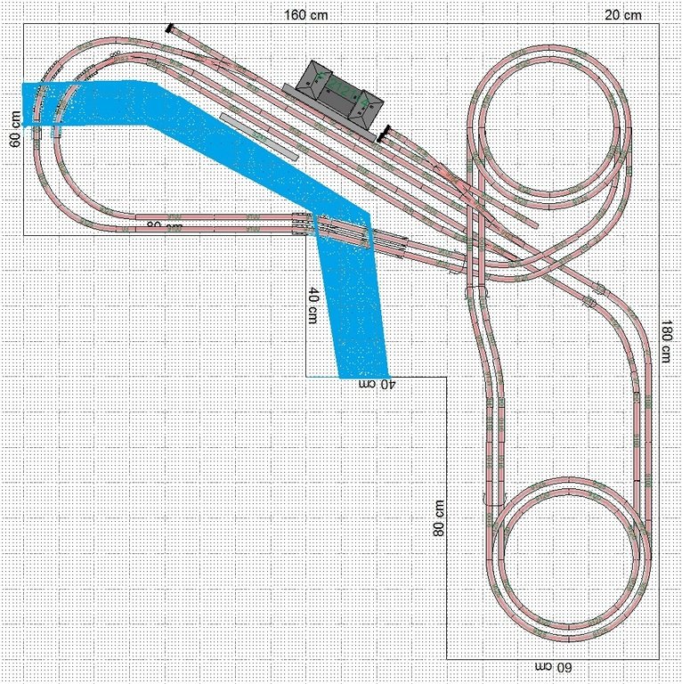

Vista la conformazione della stanza sto valutando un plastico simile a questo
Più o meno con le stesse misure. Che dite?
Altre varianti...
Troppo banale il tracciato?
