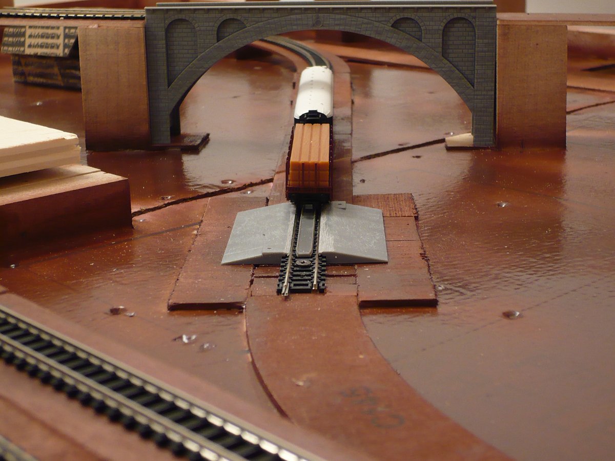

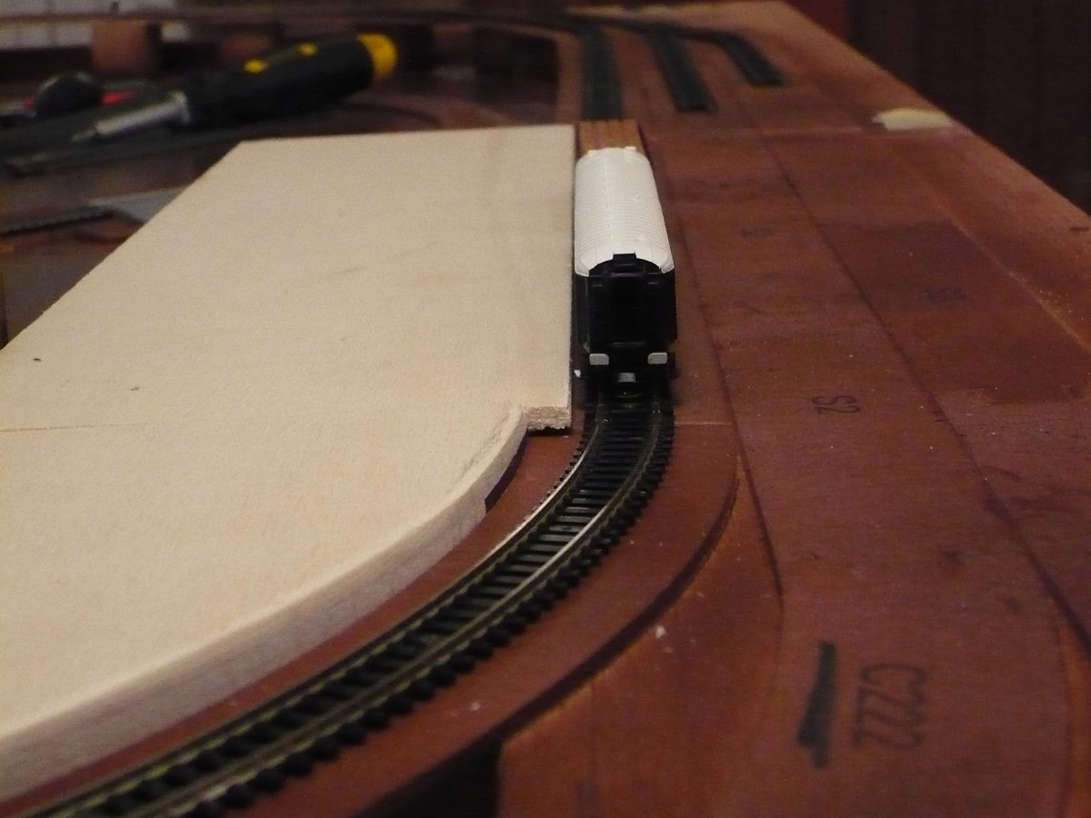

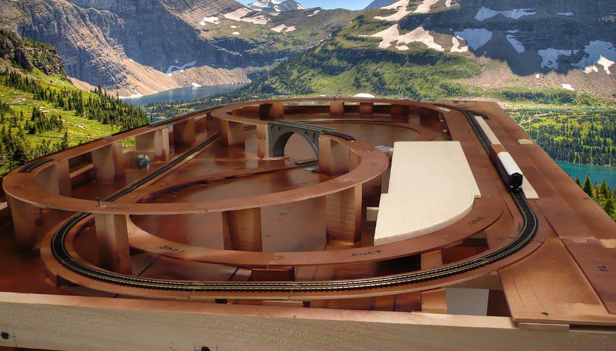

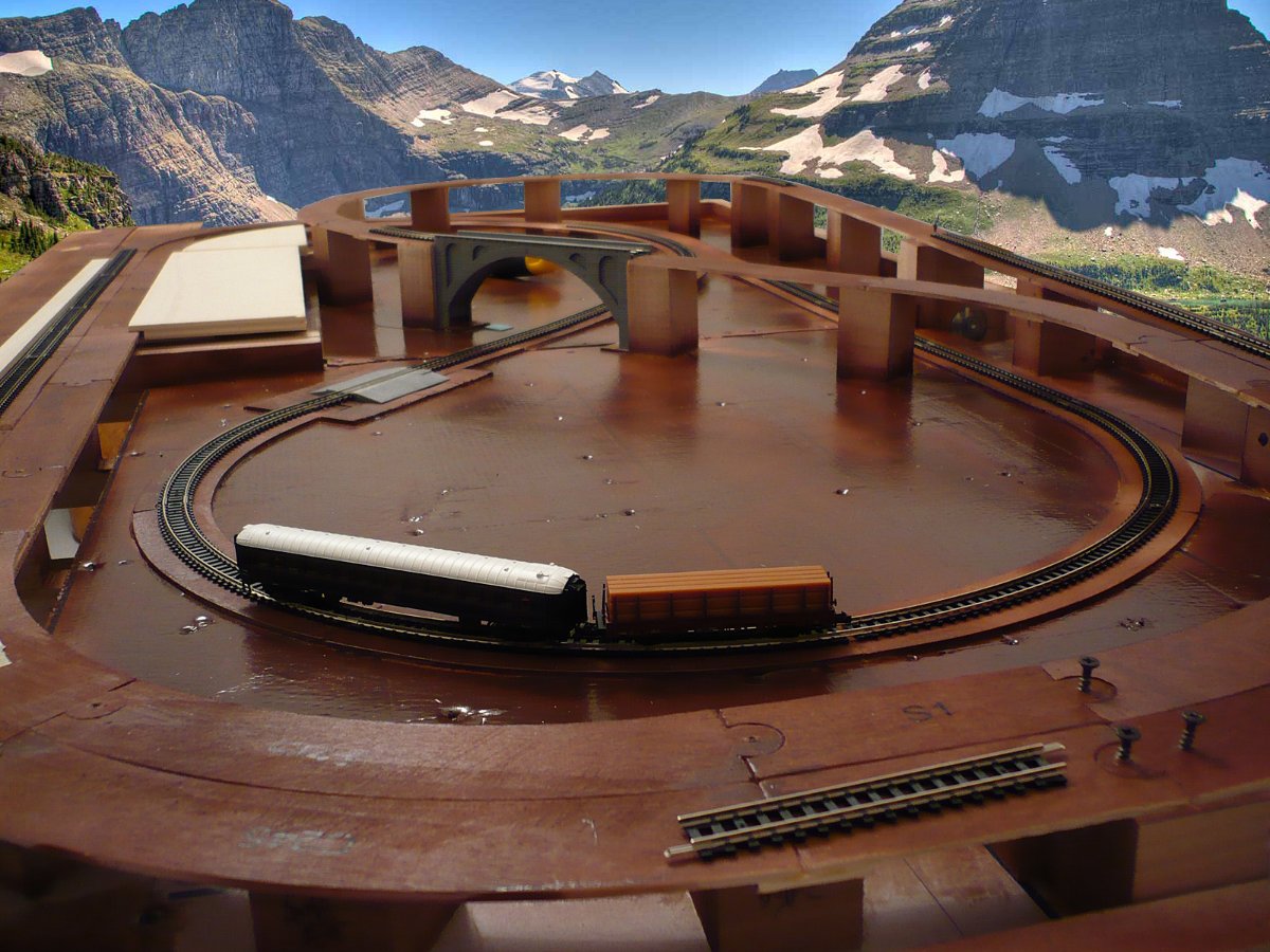

Questa sera ho fatto alcune inquadrature del plastico (mi scuso se la qualità delle immagini non è il massimo); Come già specificato, con l'esiguo numero di binari arrivati, sono riuscito a completare (a stralci) quasi totalmente il tracciato.
La prima foto illustra il passaggio a livello come credo verrà inserito, praticamente montato come le istruzioni prese dal fascicolo n°4 del 04/04/2017:
Nelle prossimi immagini in particolare gli stralci del trcciato:

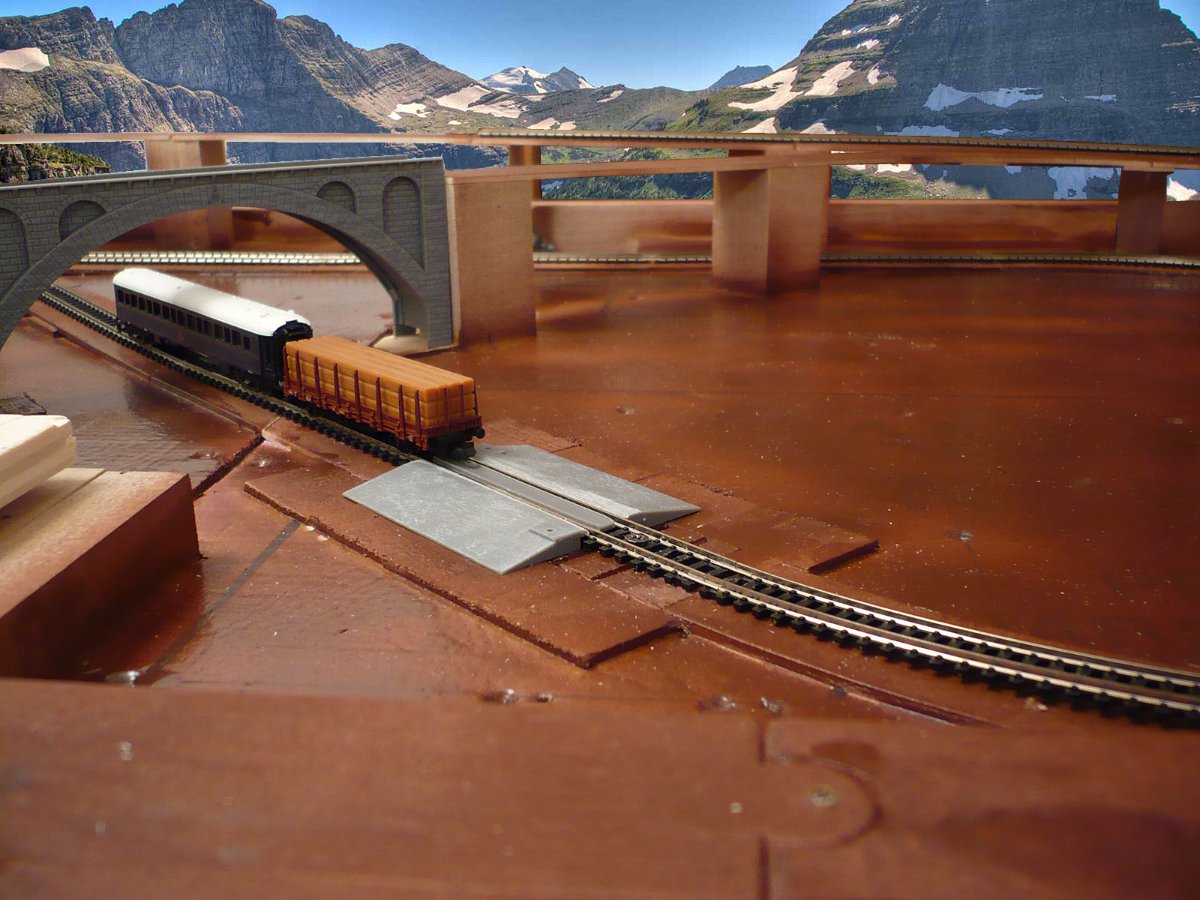

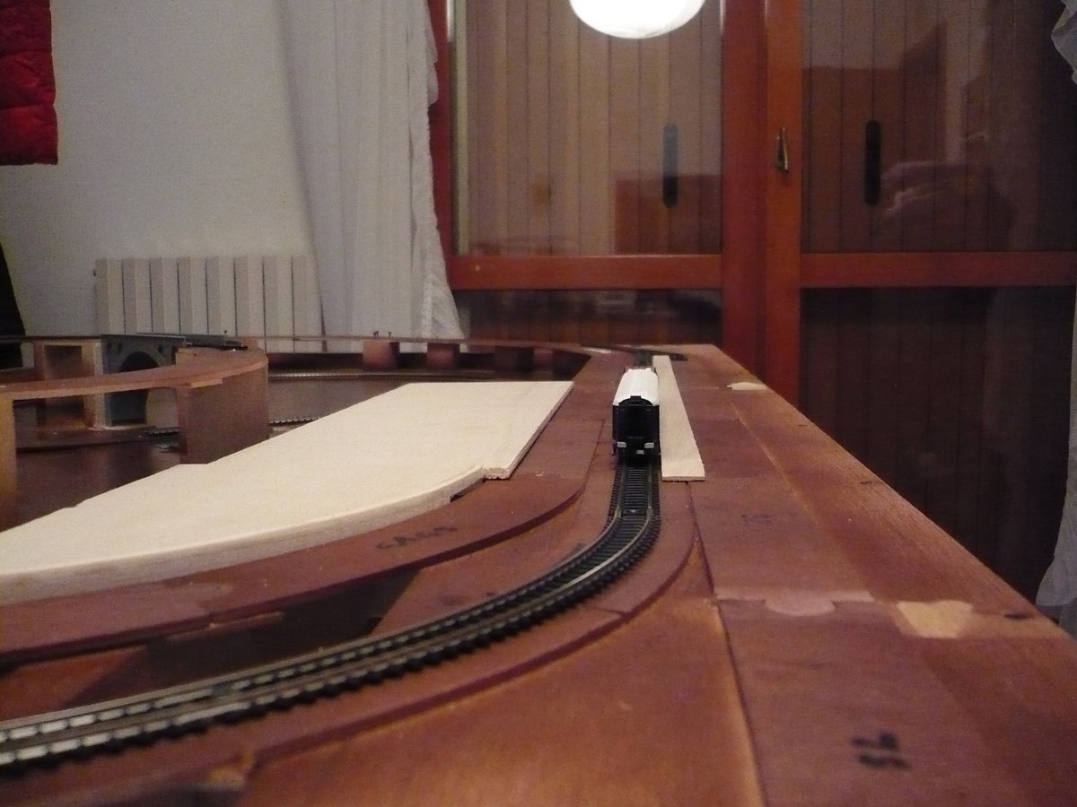

Per ultimo come vorrei inserire il marciapiede davanti la stazione (1° binario) e tra il 2 e 3 binario morto:
La parte del tracciato che si snoda a dx della stazione e passa sul cavalcavia, sopra al passaggio livello, è stato montato anch'esso per primo... ma di questo non ho avuto la vista di documentarlo/fotografarlo, per ora avete solo la mia parola. [101]

Per i marciapiedi e relative isole tra i binari occorre fare attenzione. In base al epoca di esercizio del Gottardo. Questa tipologia di stazione per il transito, sovente aveva solamente un marciapiedi in muratura, in legno o materiale povero tra le rotaie ma il più delle volte assente. Se risco cerco qualche foto. Solamente quello proprio della stazione era il più strutturato
Re: Gottardo D&A... ho iniziato così
#60 Messaggio da v200 »
Ecco un esempio del marciapiede rinnovato in cemento e catrame. Prima era in legno

Grazie per il consiglio... in effetti è molto meglio con solo un marciapiede dal lato stazione. [257]

Ottimo lavoro Giovanni, ricordati di praticare i fori di ispezione per il recupero dei rotabili all'interno del tracciato nascosto [253]

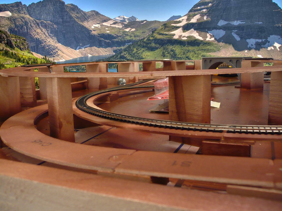

Sono lusingato dalle Vostre "incitazioni"... ;) dopo l'inizio un po' travagliato, credo di prendere sempre più fiducia nelle mie possibilità.
Aspettando del nuovo materiale, dalla D&A, con il quale proseguire nei lavori ora credo di dover iniziare anch'io a pianificare il paesaggio.
@Alceo, Dopo che il sempre disponibile Francesco ha reso possibile usufruire quel suo panorama fantastico come sfondo, ho pensato bene di provarne altri trovati su internet (stando bene attento a non ledere i diritti d'autore ritagliando vistosamente le immagini) in questa maniera avrò più materiale da confrontare al momento della posa definitiva.

Grazie per avermelo ricordato, l'ambizione di voler vedere l'opera finita porta a dimenticarsi di alcuni passaggi salientisalienti. [253]

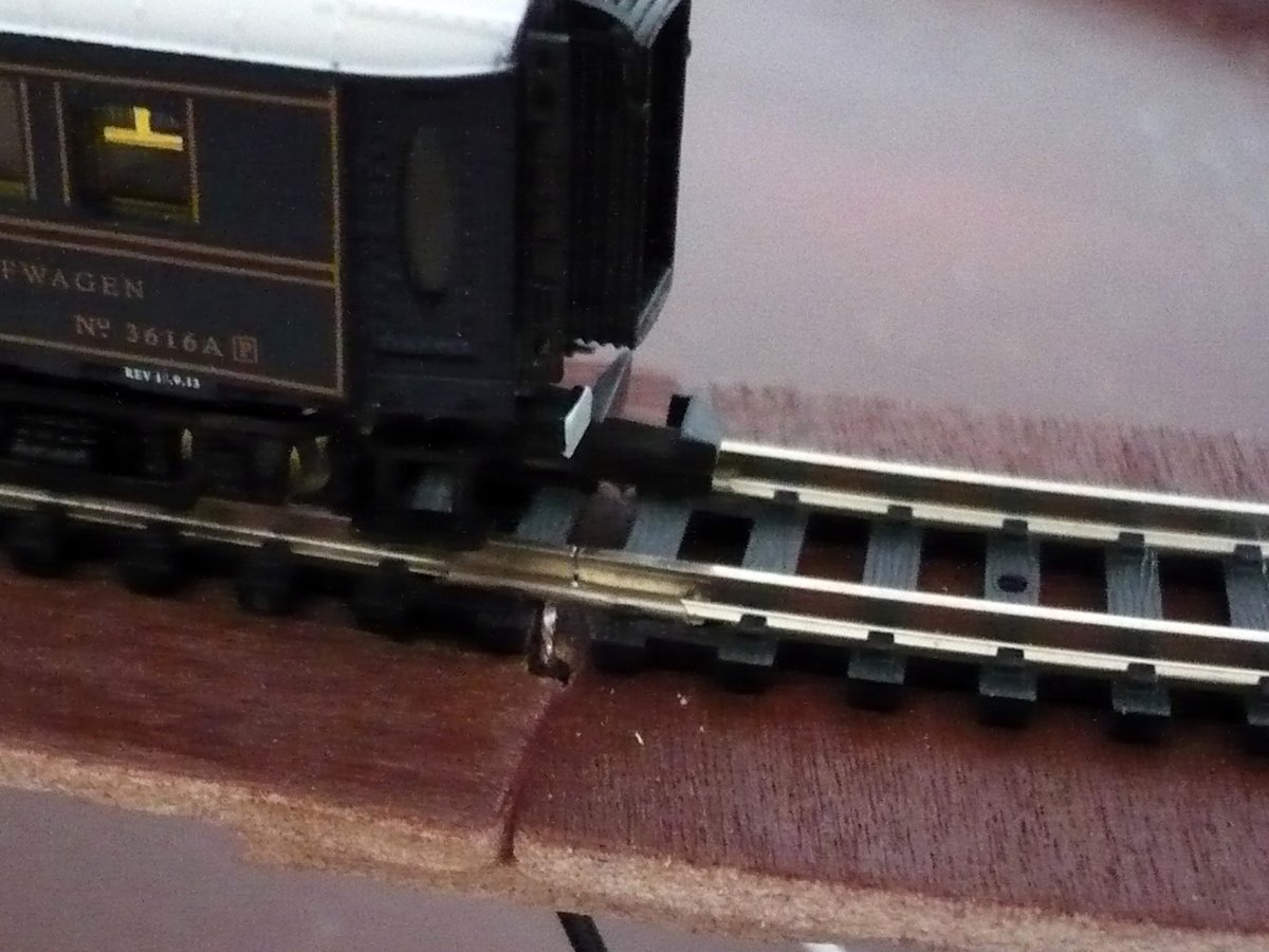

Per questo ho un'altra bella foto da mostrarvi:

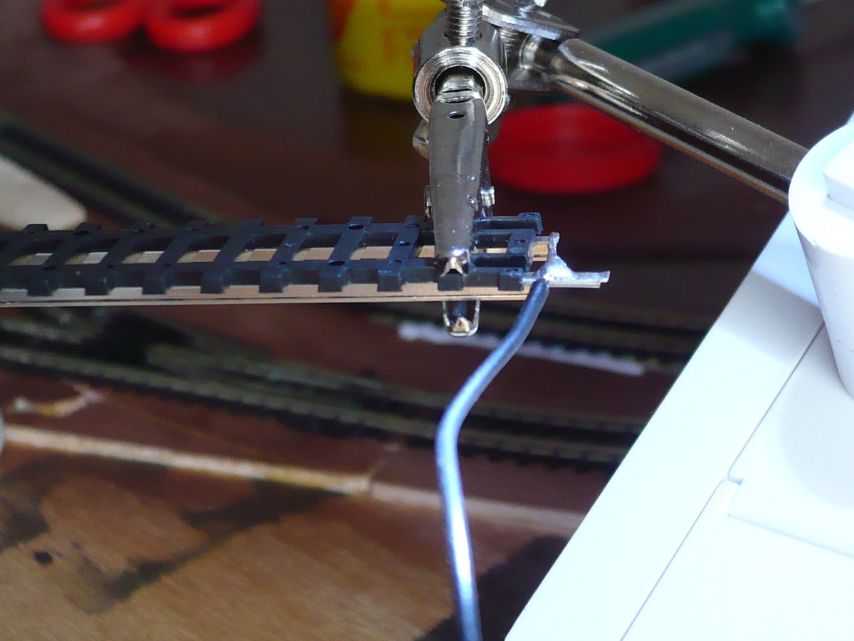

Quest'altra è veramente brutta/sfuocata, ma potrebbe far vedere altri particolari (scusate):

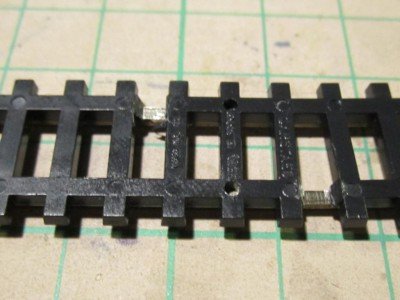

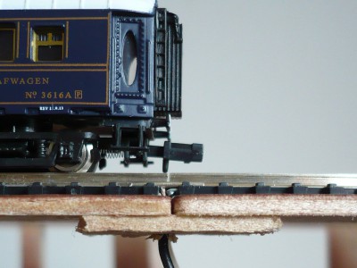

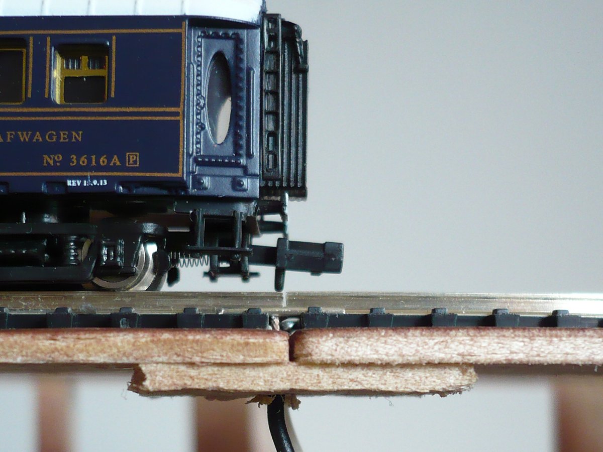

Avrei voluto saldare direttamente, i punti di contatto, sulle rotaie, ma visto l'esiguo spazio ho avuto paura di colare la plastica delle traversine ed ho optato per le scarpette; ne metterò il più possibile. [98]

Bel lavoro Giovanni, io ho optato per l'acquisto di una ventina di scarpette già predisposte di contatti, non costano molto e mi hanno risparmiato un sacco di lavoro e pazienza [102]

Si Alceo, avevo letto la questione, quando l'avevi discussa nell'altra, io invece ho un debole per le saldature fatte da me (anche se non sono a regola d'arte...) quindi non mi spaventa lavorare ne pazientare, poi del tempo (tra una uscita e l'altra) ne rimane, da impiegare. ;)

Basta eliminare un segmento di plastica tra le traversine per creare lo spazio sotto la rotaia dove saldare i cavetti. Se salate le scarpette alla rotaia solo dalla parte esterna

Esatto era quello che avrei voluto fare, ma non me la sono sentita. Per quello che sono in grado di fare io, spero di non "fondere" tutto... [101]
Giovanni
#74 Messaggio da v200 »
Certamente, prendi qualche rotaia in più per imparare più avanti nei nostri lavori capiterà l'occasione di utilizzare questo sistema.
Quando prepari i binari eliminando il pezzetto di plastica non farlo mai esattamente speculare ma vanno scalati di un paio di spazi o traversine. Qui per darti un idea viewtopic.php?f=106&t=15515&start=25

Roby, io le scarpette le ho saldate sotto, tra un binario e l'altro resta lo spazio vuoto per poter cablare il conduttore verso il basso senza che questo interessi la rotaia
