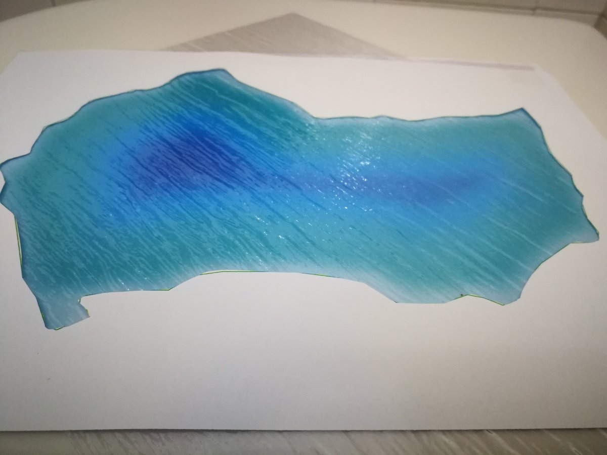

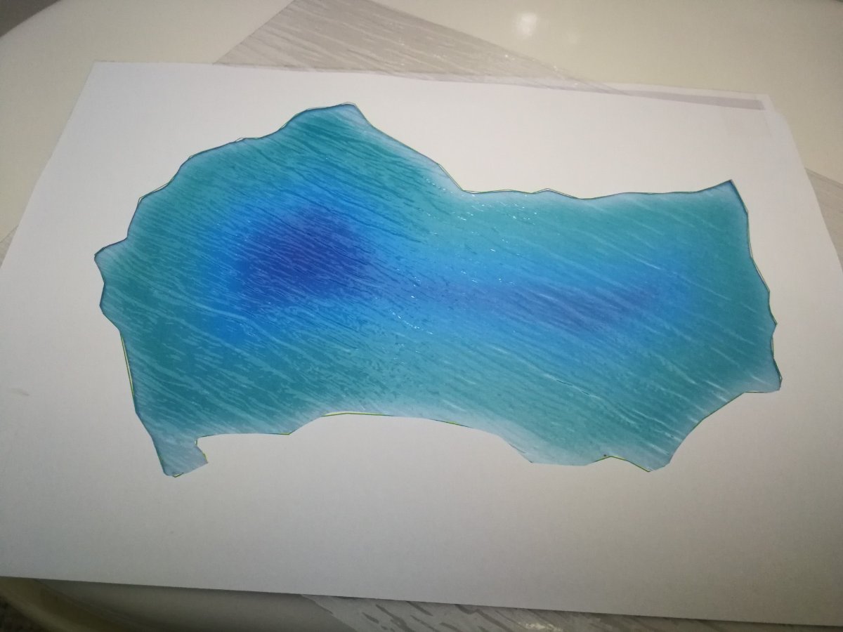

Prova sfondo con film trasparente fornito da DeA, che ve ne pare? a me non dispiace poi tanto [100]
#458 Messaggio da Excalibur »
Non dispiace neanche a me, ha la parvenza di un vero laghetto.
#459 Messaggio da v200 »
Non mi sembra male, prova con un foglio di acetato sopra per valutare ne l' effetto

#460 Messaggio da FraPis »
Credo che userò questo [99]

#462 Messaggio da v200 »
Per dare un effetto profondità, metti il foglio di acetato sopra alla stampa a un cm circa.
Questo ovviamente se crei un piccolo scavo per il letto del laghetto.

#465 Messaggio da v200 »
Aumentando la profondità del laghetto il foglio di policarbonato si comporta da lente. Aumentando l' effetto trimendisionale.
Esiste la via delle resine catalizzabili a freddo, ma un po più impegnative come lavorazione
#466 Messaggio da v200 »
Si l'ultimo effetto creato lo trovo più indicato per un laghetto montano, quello fornito dalla D&A ( poi è il NOCH ) è troppo anomalo quasi più per superfici ampie che una piccola superficie come la nostra.
Eviterei di posizionare barchette o nuotatori in questi laghetti, non sono situazioni veritiere anche se spesso sono molto gettonate sui plastici. Mentre si adattano bene figure di pescatori intenti in gare di pesca

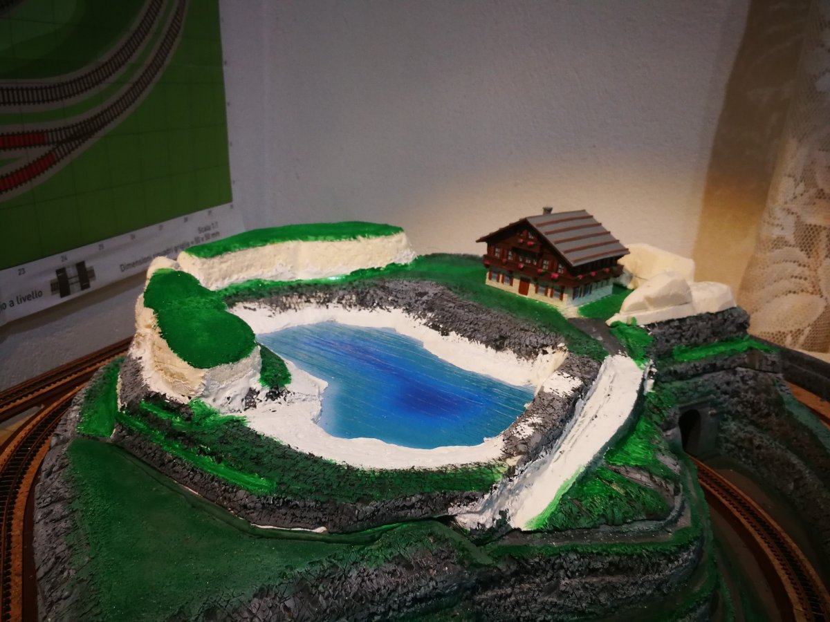

#467 Messaggio da FraPis »

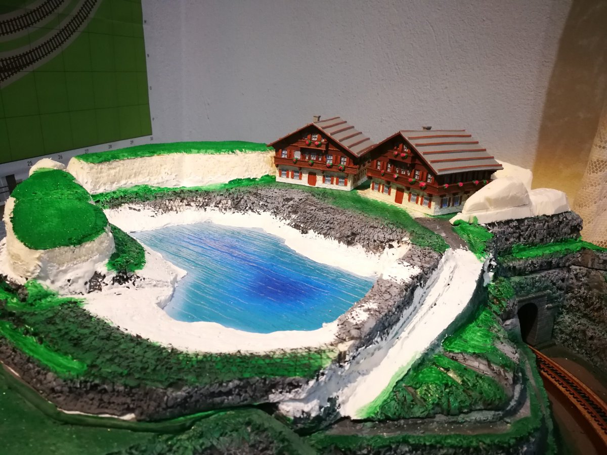

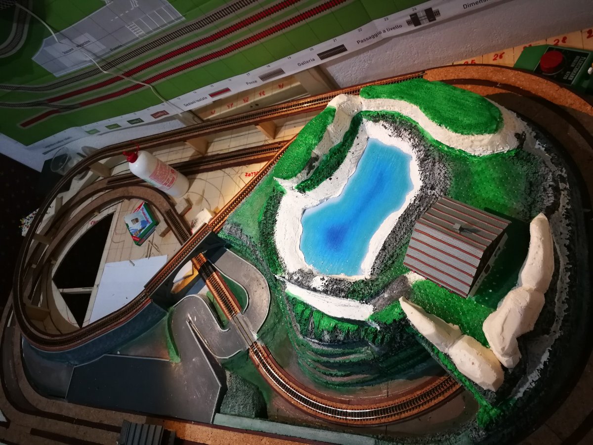

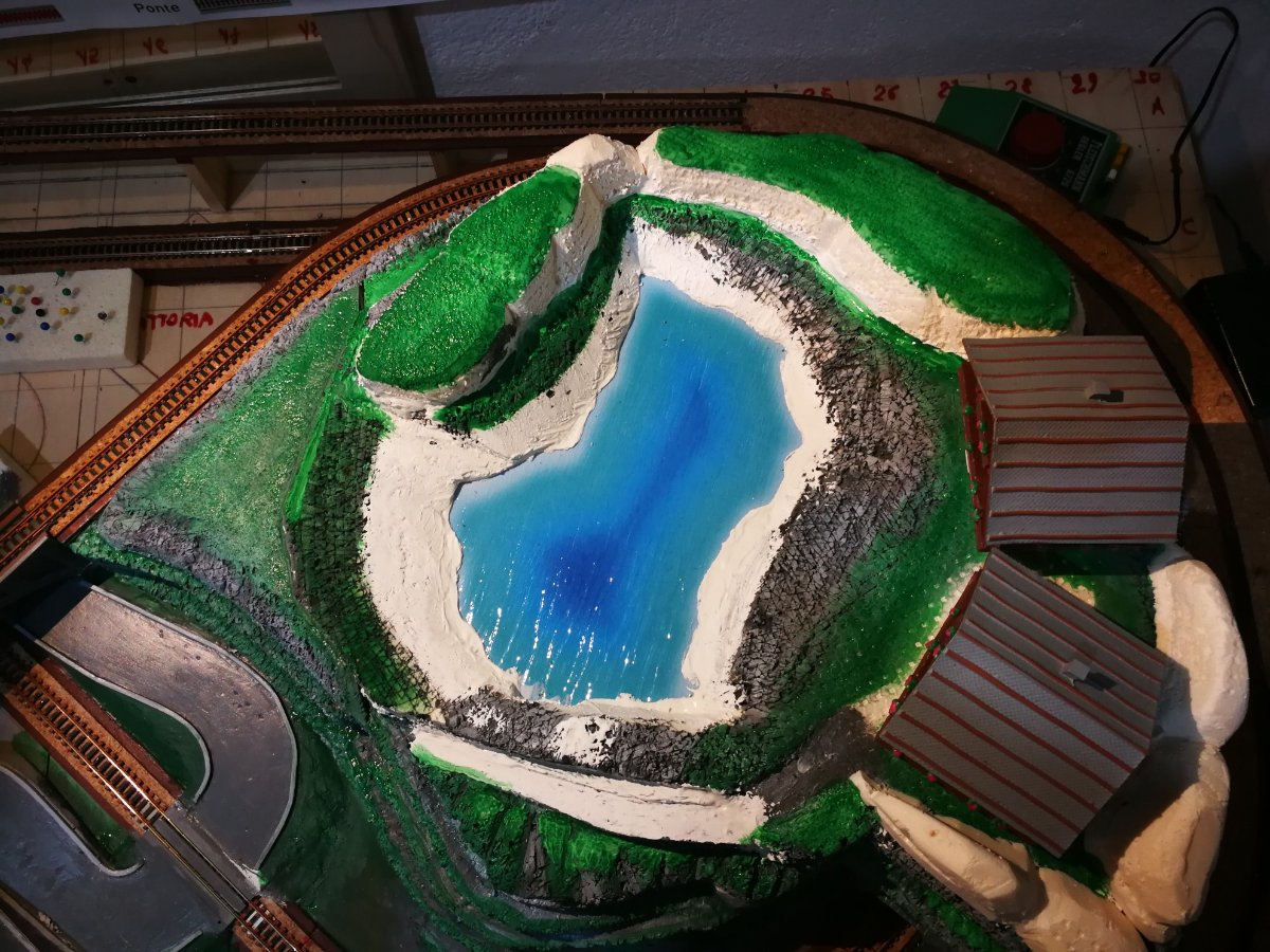

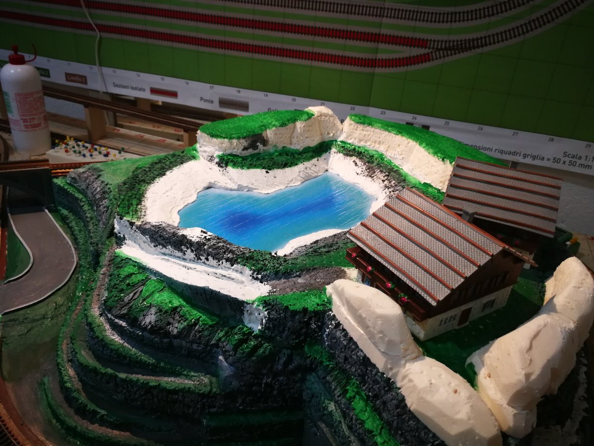

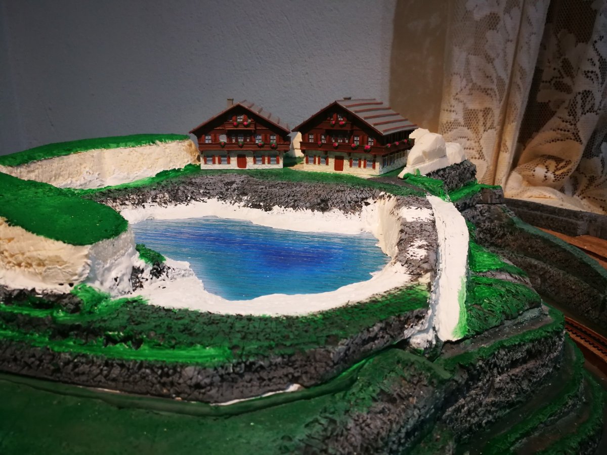

Nuovi lavori, costruzione del laghetto e colorazione delle zone dove più avanti sarà incollata l'erbetta, inoltre ho eseguito la prima fase di invecchiamento binari già posati [102]
#468 Messaggio da sal727 »
Il fondo per posare l'erbetta consiglierei farlo di colore marrone simil terra, poi prende la colorazione successivamente dall'erba distribuita, fatto così tende ad accentuare molto il colore verde ed è poco reale.
FraPis
Messaggi: 1691
Città: Quartu Sant'Elena
#469 Messaggio da FraPis »
sal727 ha scritto: sabato 24 marzo 2018, 20:07 Il fondo per posare l'erbetta consiglierei farlo di colore marrone simil terra, poi prende la colorazione successivamente dall'erba distribuita, fatto così tende ad accentuare molto il colore verde ed è poco reale.
Era mia intenzione farlo maculato verde e marrone in modo da avere diverse tonalità di verde e non solo 2 fornite da DeA
#470 Messaggio da Excalibur »
Non ho ben capito Francesco, se hai già posato l'erbetta, o se hai soltanto verniciato per il momento il fondo.
FraPis
Messaggi: 1691
#471 Messaggio da FraPis »
Excalibur ha scritto: sabato 24 marzo 2018, 21:55 Non ho ben capito Francesco, se hai già posato l'erbetta, o se hai soltanto verniciato per il momento il fondo.
è vernice, ho voluto provare per vedere come si presenterà con l'erbetta
#472 Messaggio da Excalibur »
FraPis ha scritto: sabato 24 marzo 2018, 22:01 è vernice, ho voluto provare per vedere come si presenterà con l'erbetta
Allora a questo punto credo che abbia ragione Salvatore (questa volta non ho sbagliato nome), cioè verniciare di marrone color terra il fondo per rendere il tutto più naturale. [104]
FraPis
Messaggi: 1691
#473 Messaggio da FraPis »
Premesso che non ė il fondo e come ho detto a Salvatore era mia intenzione farlo maculato verde e marrone, ma non ė neanche la versione definitiva dello Skyline perché devo apportare alcune modifiche ed il verde dipinto andrà via completamente :wink: l'oggetto principale di questo passaggio è la costruzione del lago, il resto è work in progress
