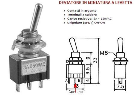

Porca miseria, quindi non vanno bene?
Come dice Salvatore quegli interruttori sono generalmente usati per potenze superiori, funzionano ugualmente ma occupano maggiore spazio e sono sovradimensionati per lo scopo, ti consiglio l'utilizzo dei miniaturizzati come nel link sotto :wink:
https://www.compel-elettronica.com/it/8 ... miniaturiz
Ma questi da te linkati sono normali interruttori on/off?
Alessandro

#4454 Messaggio da v200 »
Potresti cercare su ebay i pulsanti a impulso illuminati da led internamente, li avevo cercati tempo fa per un lettore che si trovava nelle medesime condizioni.
In alternativa utilizzare i comandi a levetta tipo gli Hornby https://www.hornby.com/uk-en/shop/acces ... witch.html

#4455 Messaggio da FraPis »
ON-OFF con posizioni stabili - centrale comune come l'immagine di salvatore
https://www.compel-elettronica.com/it/i ... 40100.html
ON-OFF-ON con autoritorno in posizione centrale, da usare per il comando dei deviatoi - centrale comune
https://www.compel-elettronica.com/it/i ... 40063.html

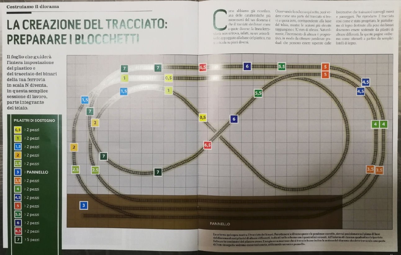

#4457 Messaggio da ClaBos »
Ciao. Volevo chiedere a qualcuno se potete girarmi una foto dello schema altezze dei piloni del plastico e dove vanno posizionati.
Ho preso solo alcuni numeri della raccolta e con solo il disegno del tracciato è un po' complicato determinare altezze e posizionamenti.
Inoltre vi chiedo quale è l'altezza del polistirolo che va messo sotto i binari della stazione per il livello 1.
Claudio - Volere é potere!!
#4458 Messaggio da sal727 »
ClaBos
Messaggi: 362
Iscritto il: mercoledì 6 luglio 2016, 22:01
Città: Martignacco
#4459 Messaggio da ClaBos »
Grazie Salvatore, proprio quello intendevo...
#4460 Messaggio da v200 »
L'altezza del pezzo di polistirolo estruso è di 3 cm. nella raccolta il team che monta il plastico ha utilizzato del polistirolo da 2 cm più un cm di stecche in legno
http://forum.model-space.com/default.as ... ts&t=19416
Qui il link per vedere le fasi di montaggio del team tedesco volume per volume
http://forum.model-space.com/default.as ... &f=396&p=7
inizia dalla pagina numero 7

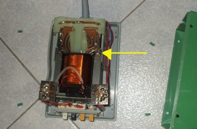

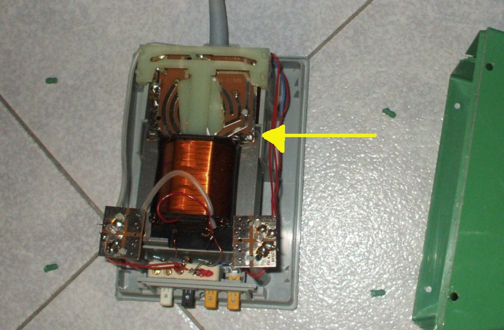

Qualcuno saprebbe dirmi come si apre un trafo Fleischmann 6735 ?
Il cane mi ha rosicchiato il cavo e vorrei cambiarlo ex-novo senza giuntarlo.

#4463 Messaggio da sal727 »
Nella base grigia ci sono 4 rivetti in plastica che bloccano il contenitore verde, bisogna toglierli, però essendo in plastica è un bel problema senza riuscire a romperli o danneggiarli
qui puoi vedere l'immagine di un trafo simile ed a questo link c'è spiegato quello che ho scritto
viewtopic.php?f=88&t=9493&p=83371#p83371

#4464 Messaggio da C_A »
Dopo che hai tolto i rivetti, quando devi richiudere il trasformatore, sostituisci i rivetti con delle viti con dado di diametro 2,5 mm o al massimo 3 mm.

#4469 Messaggio da v200 »
Sono perni a espansione sono da fare saltare per aprirlo, infatti sono fatti per non essere apribili. ma trovi qui una discussione utile per come aprirlo
#4470 Messaggio da Excalibur »
Grazie Roberto per la dimostrazione, ma non me la sento di aprire il trafo col rischio poi di rovinarlo irrimediabilmente, seguirò il consiglio di Adolfo di utilizzare guaine termorestringenti, operazione questa che mi dà l'idea di essere semplice da eseguire ed efficace nella tenuta.
