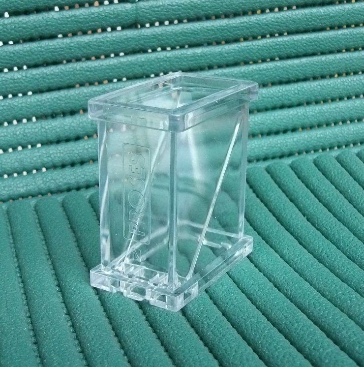

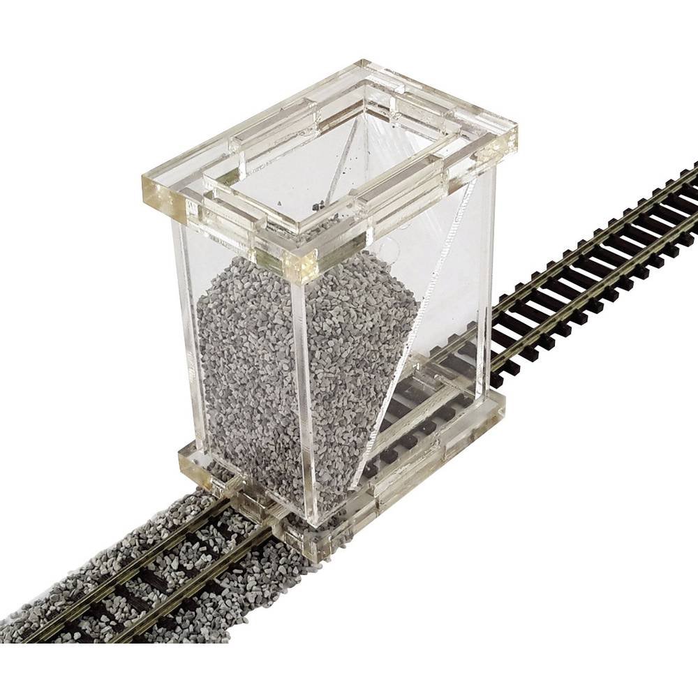

Oggi è arrivato lo spargi pietrisco ordinato.
Provato in un breve tratto , funziona in modo eccellente.
Al confronto quello fabbricato me, risultava uno spargi letame. [246] [256] [245] [258]

...ottimo acquisto.....è,però, un peccato doverlo mettere da parte per quasi un'anno prima di essere usato..... [102] :mrgreen: :mrgreen:

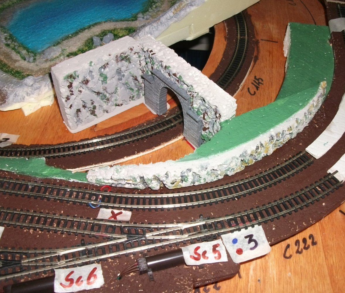

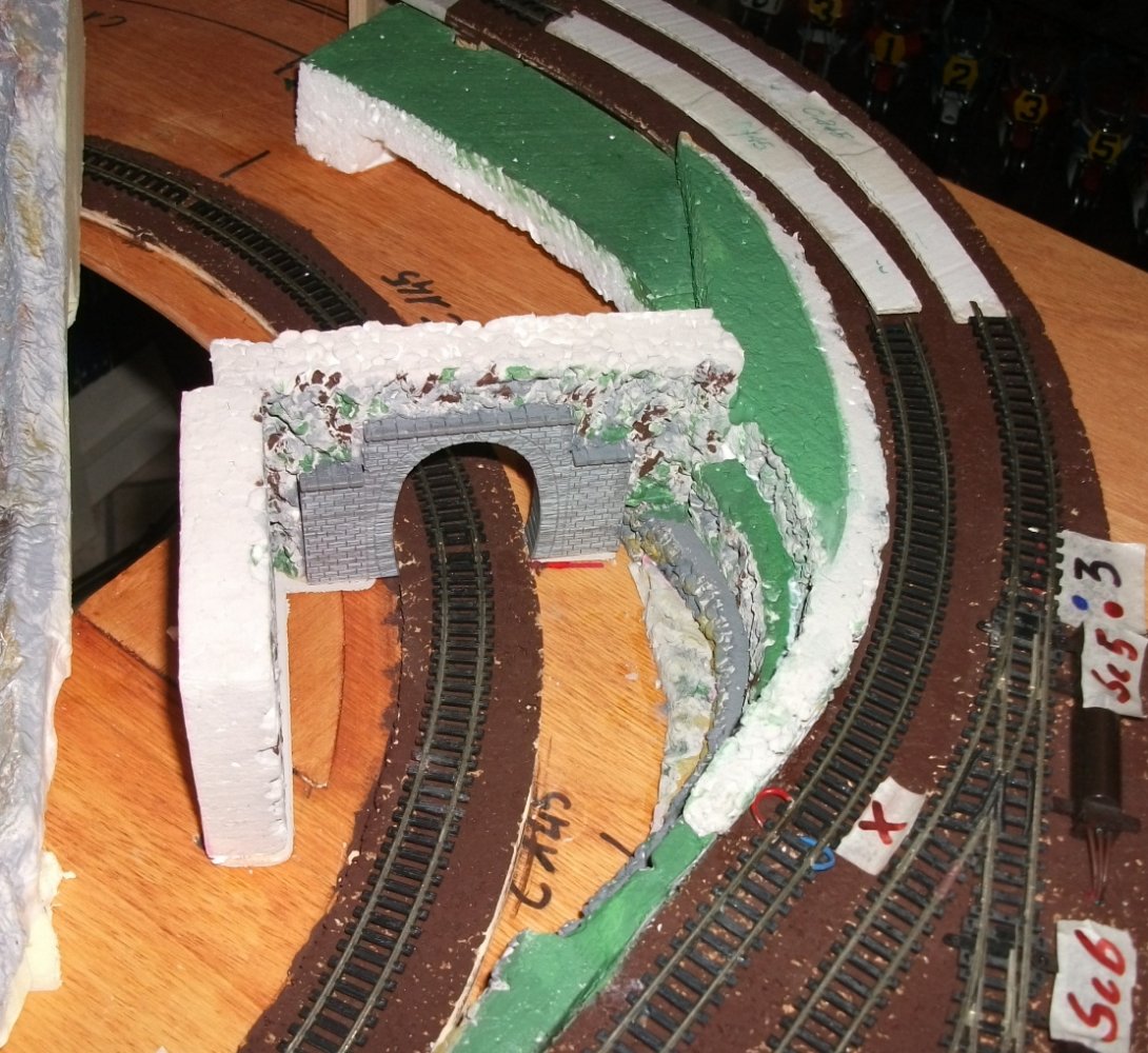

Un altro passettino in avanti.
Le rocce sono ancora da rifinire in quanto a colorazione, così come sono mi piacciono poco, dovrei passare un grigio più scuro.
Vista frontale
Vista frontale
Vista laterale
Vista laterale

Molto bene Alceo :wink:
Dai una mano di fondo grigio scuro, poi successivamente schiarisci con la tecnica del pennello asciutto, più sali di quota e più schiarisci [102]

...oltre al consiglio di Francesco....nel passare il grigio scuro puoi usare la stessa modalità che ho usato io nel fare,le rocce, nella base del laghetto...in un piccolo bicchiere metti un pò di stucco, un pò di colla vinilica, il colore grigio scuro e mischia il tutto con un po d'acqua fino a che la miscela diventa come una crema...a questo punto, con un pennello medio, passi il tutto sul pezzo del poli creando strati di diverso spessore....Ti consiglio di fare una piccola prova su un pezzo di poli per fare un pò di pratica prima di andare su quanto hai montato fin ora.
