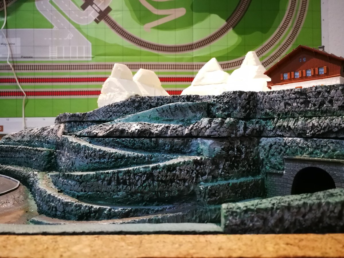

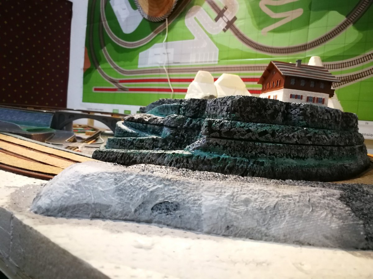

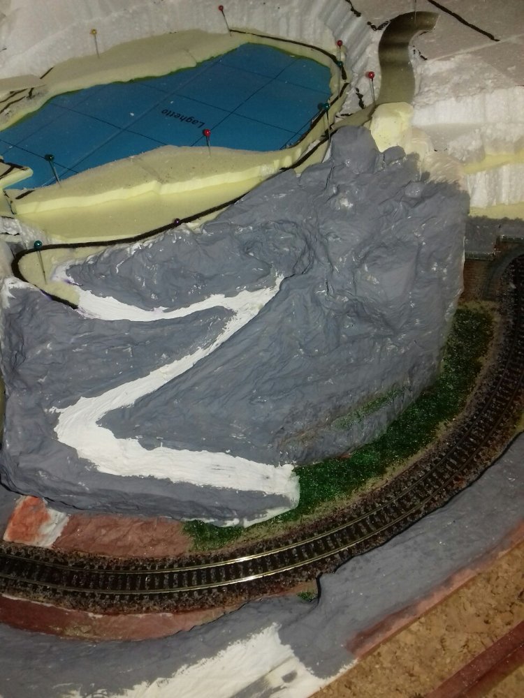

mi intrometto anche se la mia scala è TT, ma seguo questa discussione e ti faccio i complimenti per quanto stai realizzando e con delle varianti azzeccate ed esteticamente corrette, visto che stai veramente ottenendo un ottimo risultato vorrei, permettimi, correggerti una "stonatura"....nelle ultime immagini pubblicate della collina di destra, personalmente prima di colorare avrei dato uno strato di carta igienica con vinavil in modo da nascondere le stratificazioni di polistirolo, che ora con il contrasto chiaro/scuro si notano troppo, addolcendo anche alcuni tagli netti che potrebbero essere innaturali.
OTTIMO LAVORO!!!! COMPLIMENTI

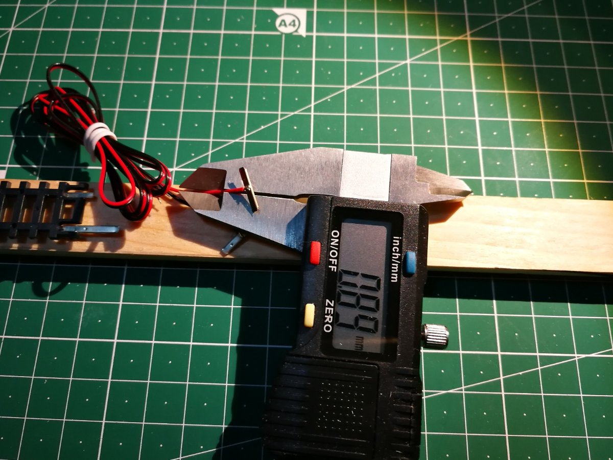

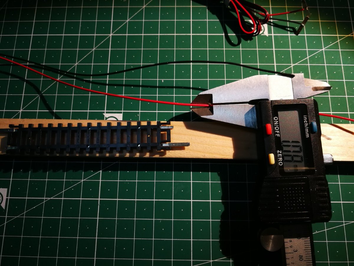

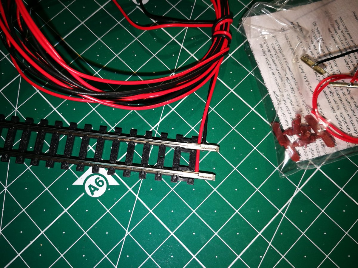

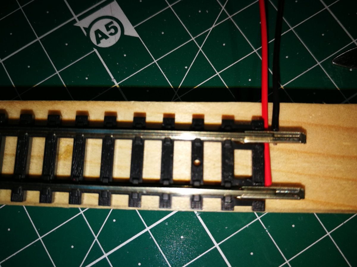

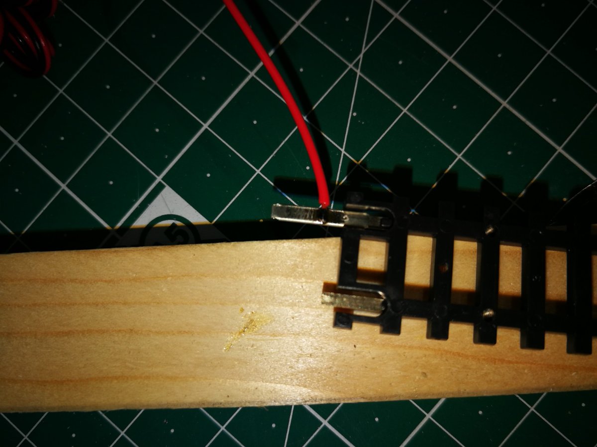

FraPis ha scritto: ↑domenica 11 marzo 2018, 11:28 ALIMENTAZIONE BINARI
Uno dei temi più discussi è quello relativo all'alimentazione del tracciato, la soluzione proposta da DeA, in considerazione del target di utenza abbastanza inesperta, è quella di alimentare i binari utilizzando le scarpette elettrificate, questo sistema ha fatto storcere il naso agli esperti del forum che consigliano di saldare i conduttori di alimentazione direttamente alle rotaie, in un primo momento anch'io da modellista alle prime armi ho avallato questo consiglio ma per deformazione professionale nel settore elettrico ho voluto analizzare in reali benefici di questa soluzione e se il gioco ne vale la candela, la foto sottostante rappresenta uno schema elettrico semplificato con entrambe le soluzioni ed alcune mie considerazioni, non è mia intenzione indirizzare qualcuno verso una delle due soluzioni e lo scopo di questo post è solo quello di schiarire un po le idee a chi mastica poco di elettricità [102]
Ma eventualmente si usano scarpette da saldare o già predisposte?
Alfio
#354 Messaggio da v200 »
Alcune scarpette cablate con cavetti sono fornite nel piano del opera. Per altre puoi vedere nel catalogo Fleischmann e Minitrix.
#355 Messaggio da Excalibur »
Alfio, io ho utilizzato scarpette già predisposte di connessioni, sono saldate in maniera professionale e non costano neanche tanto.
Ti allego uno dei tanti link che troverai in rete.

#356 Messaggio da FraPis »

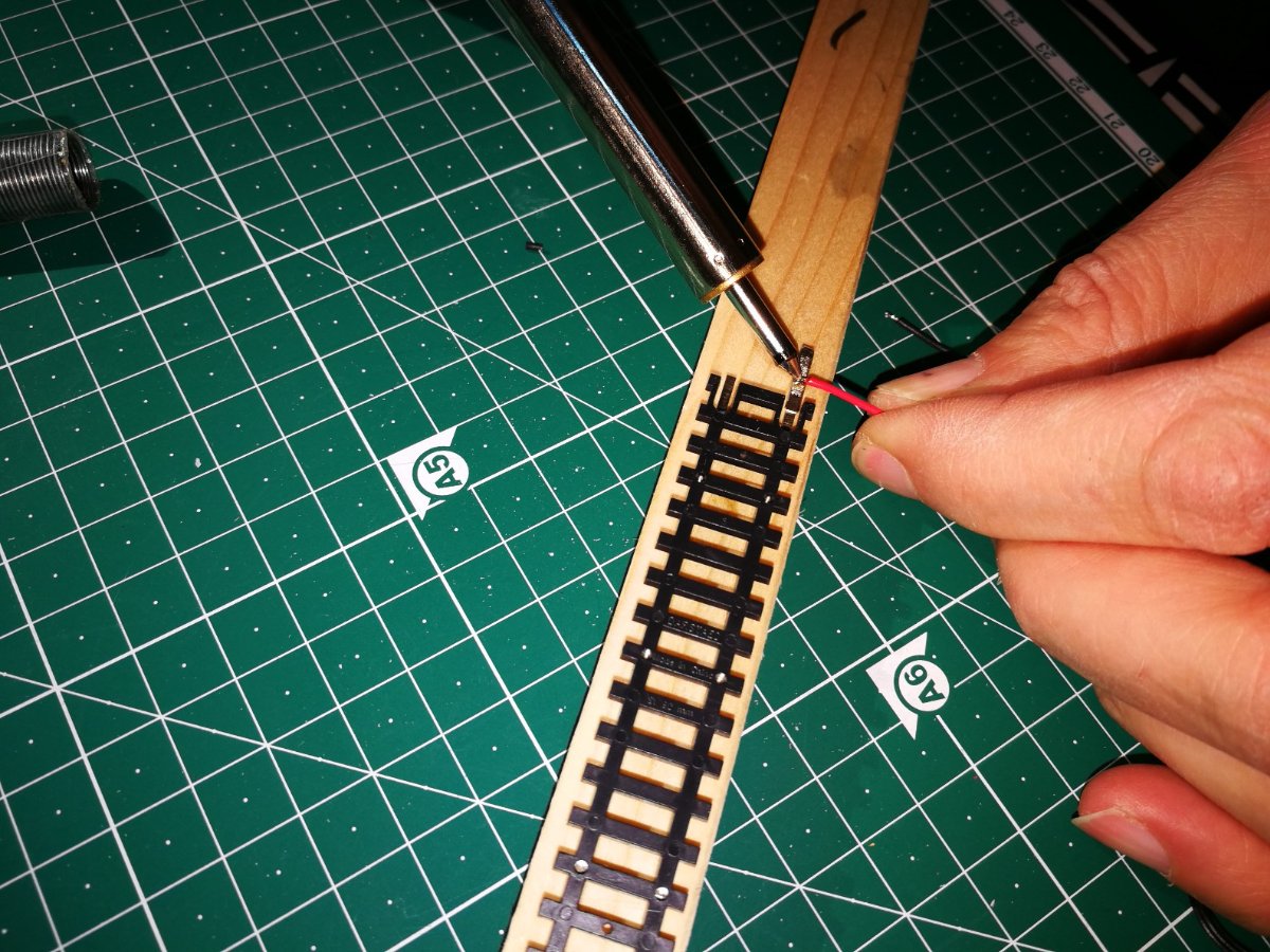

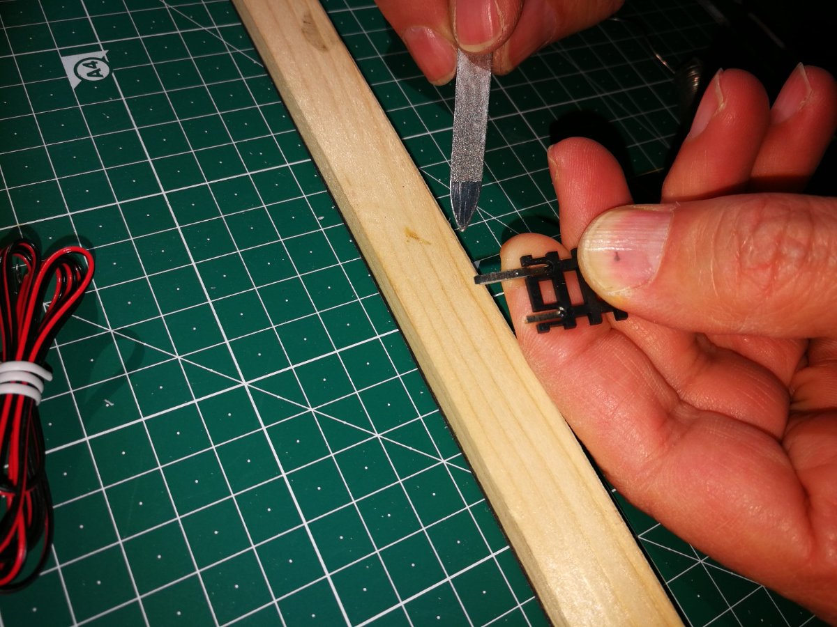

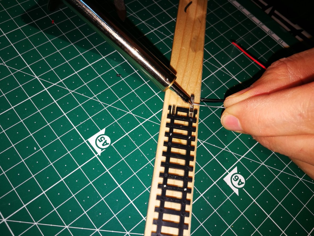

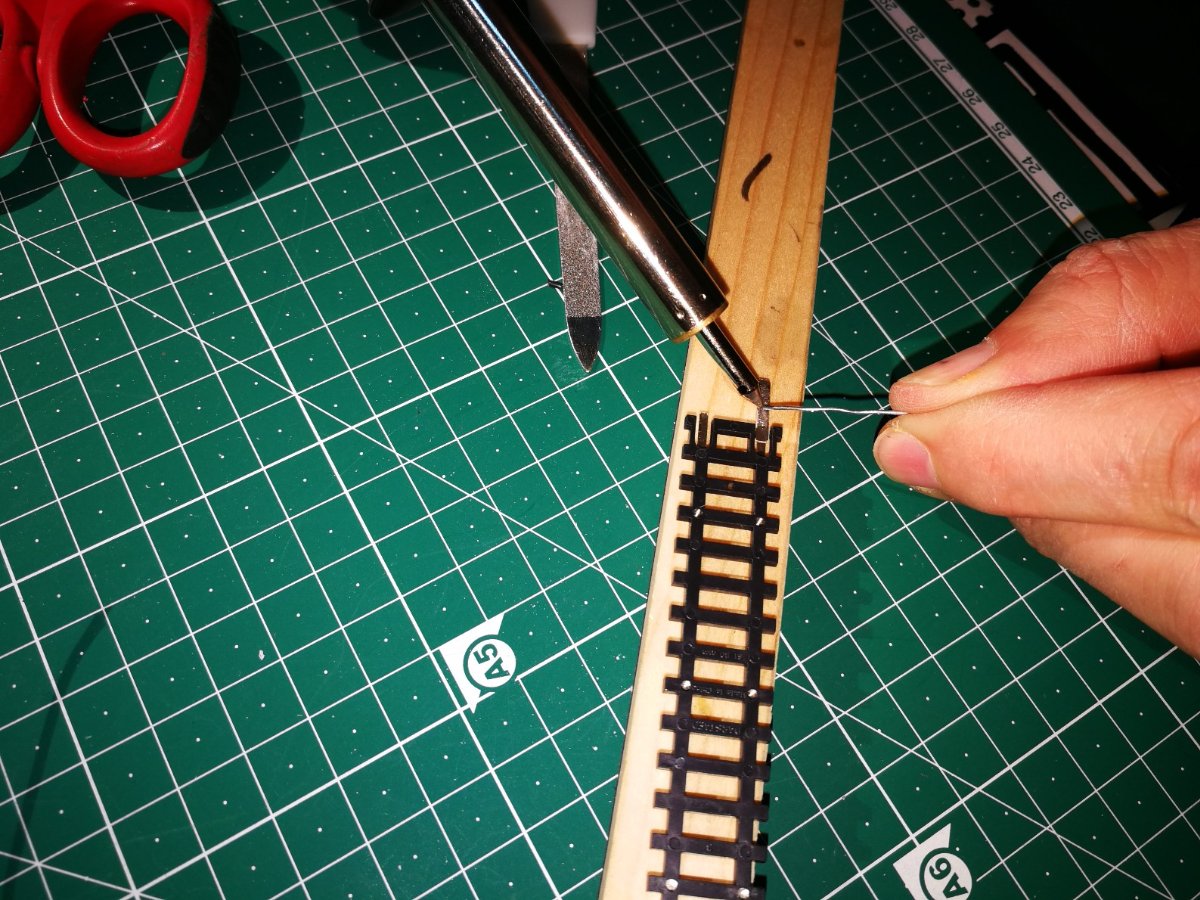

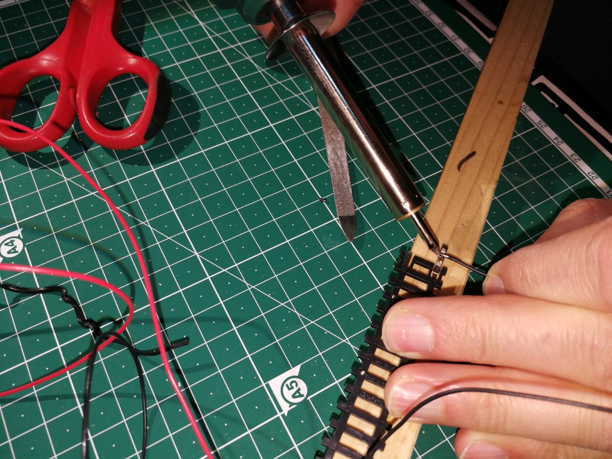

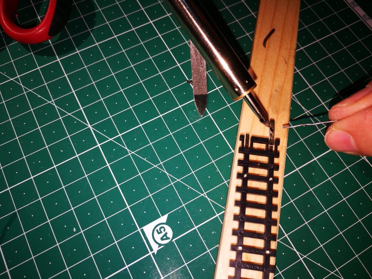

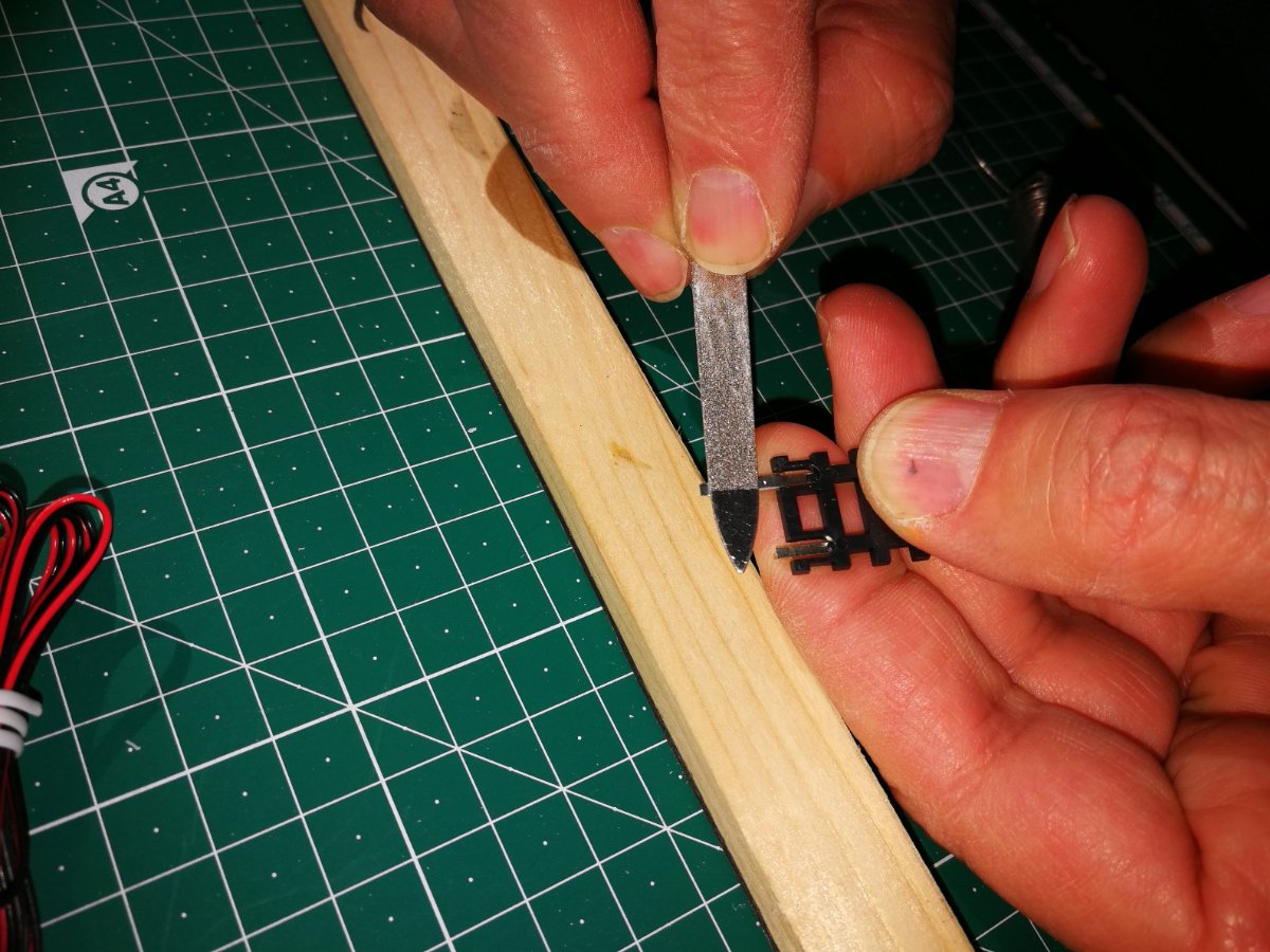

Altrimenti puoi usare le scarpette fornite con i binari e provare a fare le saldature fai da te seguendo questo tutorial

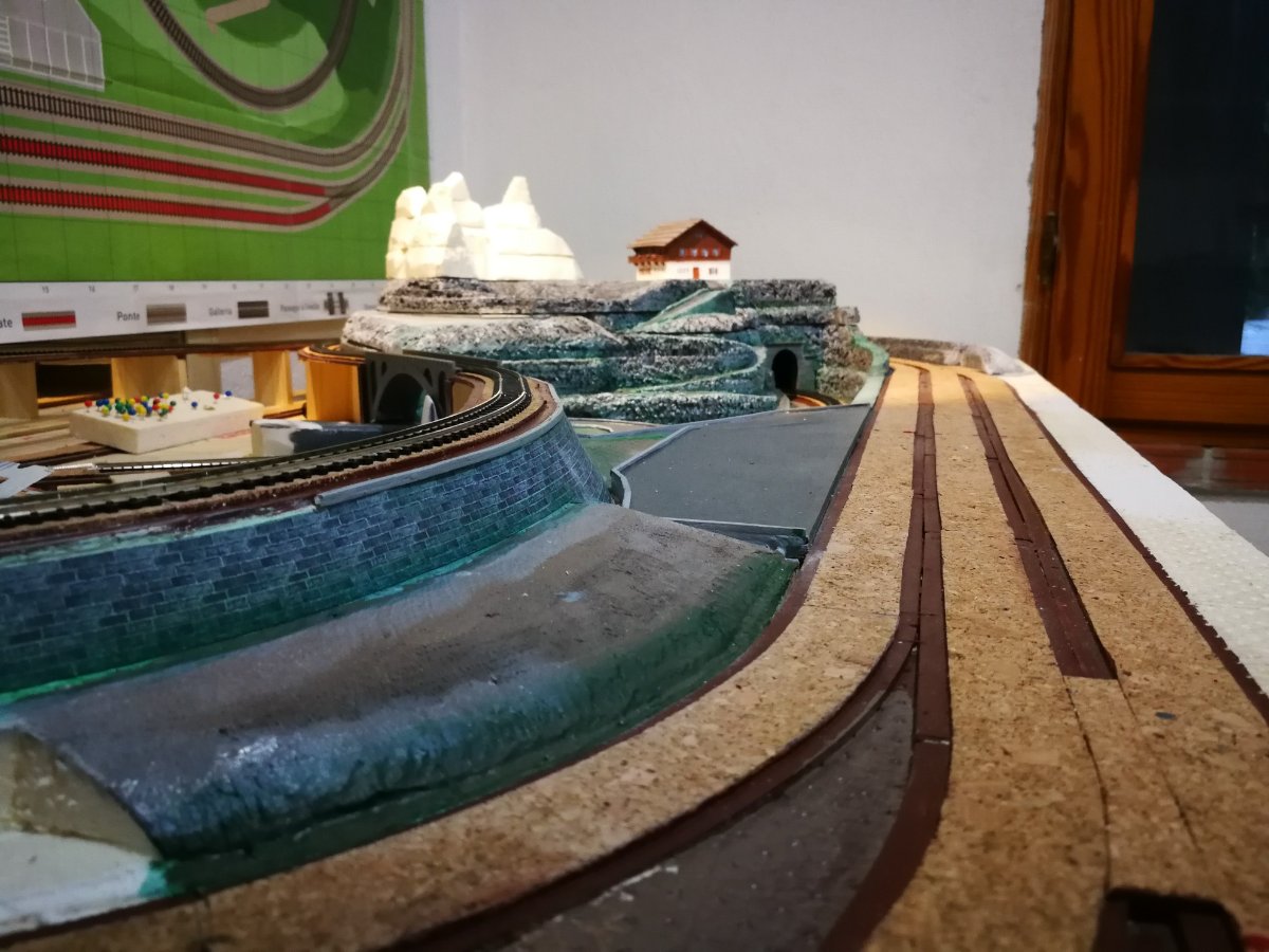

58dedo ha scritto: ↑martedì 13 marzo 2018, 15:18 ciao Francesco,
Grazie per l'apprezzamento Diego [101]
Per quanto riguarda la collina, a parte la forma e la colorazione ho seguito la tecnica proposta da DeA, alcuni tagli "spigolosi" sono voluti, altri devono essere ancora rifiniti, la collina non è ancora definitivamente fissata ed è apribile per poter posizionare i binari non appena saranno resi disponibili dalla raccolta, purtroppo sono un newbie e molte tecniche non le conosco [105] ma grazie a voi ed ai vostri preziosi consigli sto apprendendo velocemente [102]

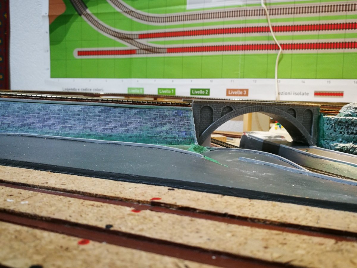

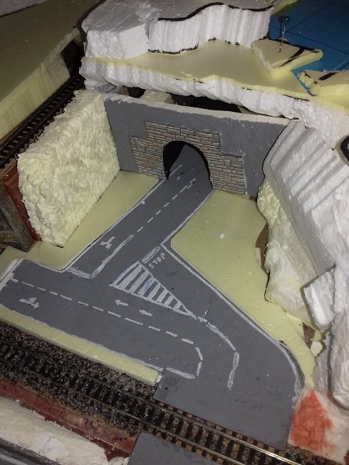

Ciao Francesco....tra le tante cose assurde che ho trovato sulla realizzazione del diorama (a parte la strada che porta alla chiesa....la trovo ridicola come viene spiegata sul sito della DeA tedesca) ho cercato una soluzione su come creare un collegamento con il laghetto e lo chalet....ti allego una foto e mi dai un parere.....
P.S. anche dall'altra parte ho fatto la stessa cosa che vedi in foto....

Come ho fatto il muro dietro la stazione e la stradina che dal passaggio a livello porta al laghetto....
Alla fine ho imparato come inserire foto grazie all'utilità dell'app che mi hai segnalato

Come lavoro non mi sembra male, solo illumina meglio il punto che vuoi fotografare.
Non si vedono bene alcuni dettagli ( non con il flash ma con luci )

Bel lavoro Antonio complimenti, ma come ha detto Roby occorrono foto più luminose, inoltre direi di postare anche qualche foto d'insieme e non solo di dettaglio :wink:
Volevo capire come hai fatto il muro, l'hai scolpito tu o come?

Grazie per l'apprezzamento....Vedrò di fare altre foto nel modo consigliatomi da Roberto e Francesco. Per il momento non intendo aprire una discussione a parte perchè l'invio delle foto sulla pagina di Francesco è stata una prova(non capivo come fare).
X Francesco...il muro lo fatto con un foglio di polistirolo espanso dello spessore di 5mm e visto che la DeA per la decorazione del muro prevedeva un foglio da incollare sullo stesso ho deciso di trovare un immagine che più mi piaceva.l'ho ridimensionata e incollata.

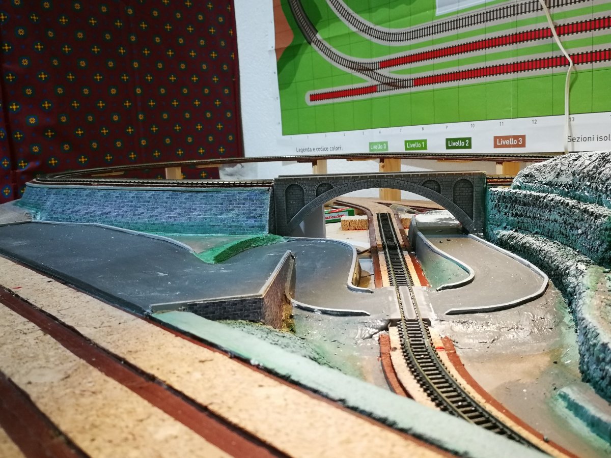

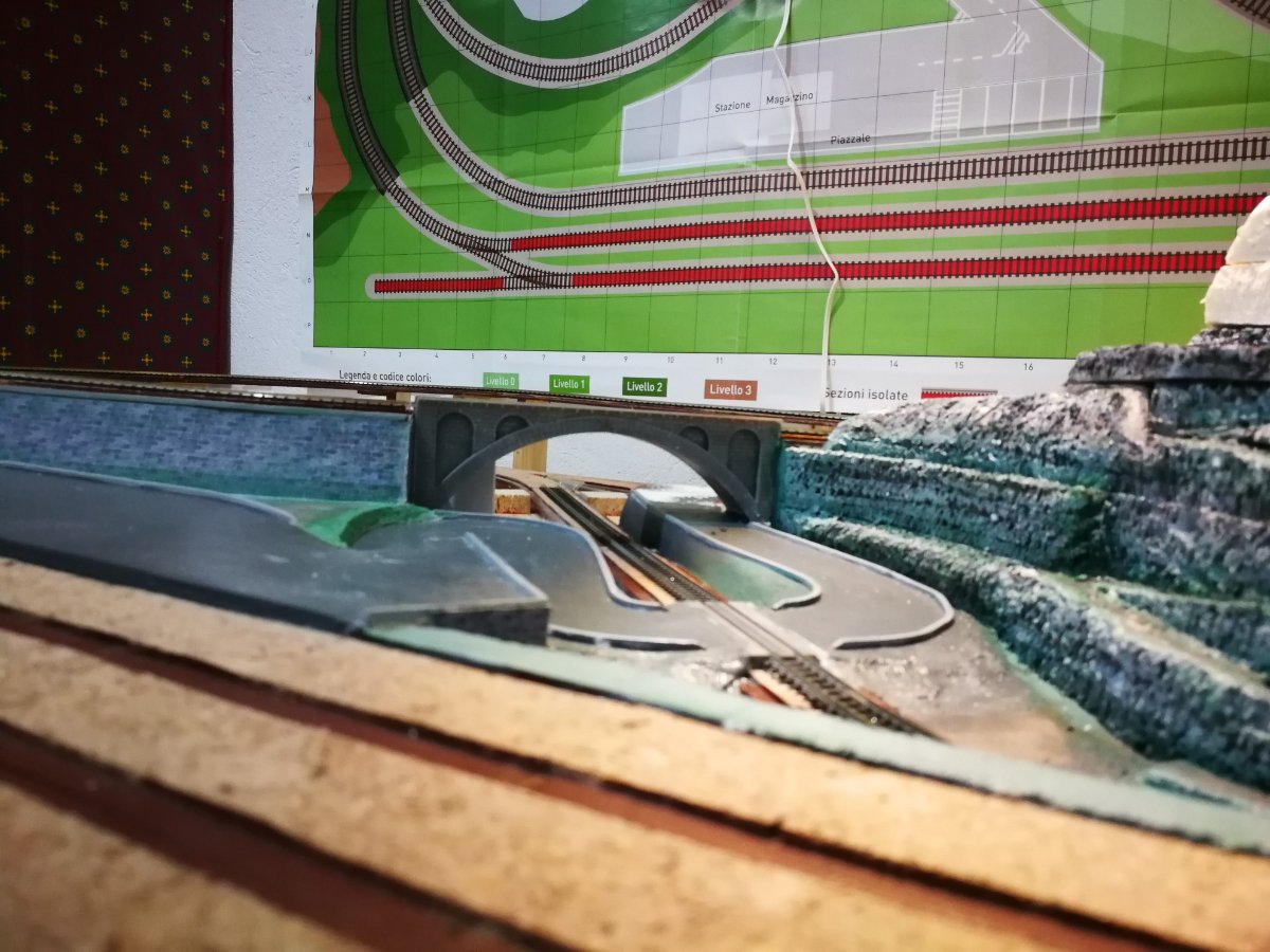

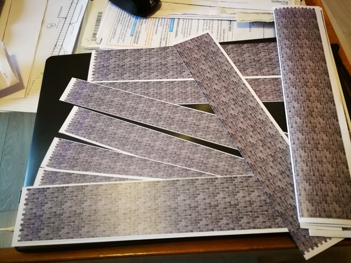

Prendendo spunto da Antonio, ho fatto qualche prova di stampa laser su cartoncino con diverse misure
Le stampe fotografate sono le stesse, i colori sembrano diversi ma é solo una questione di luce
#370 Messaggio da Excalibur »
E' sicuramente questioni di gusti, ma a me piace di più il disegno proposto dalla DeA.
Vedrò quando sarà il momento di adottare la soluzione migliore.

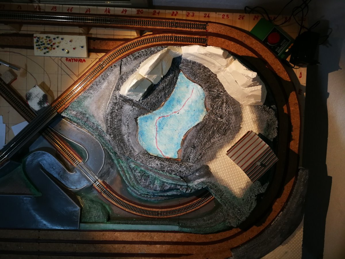

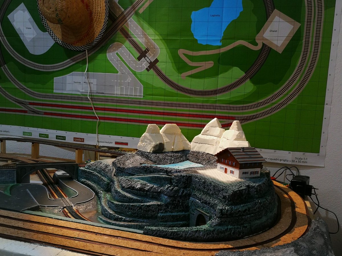

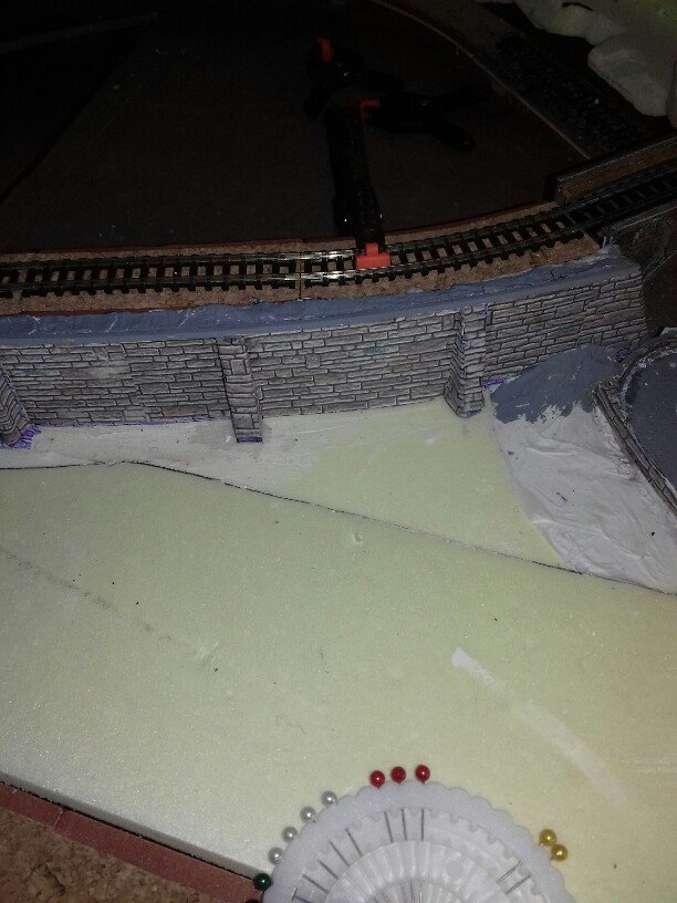

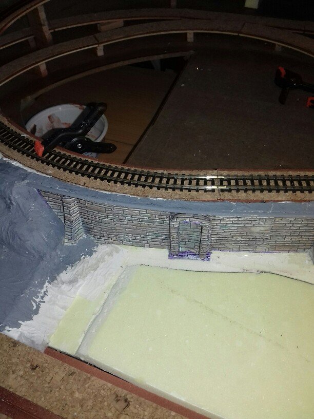

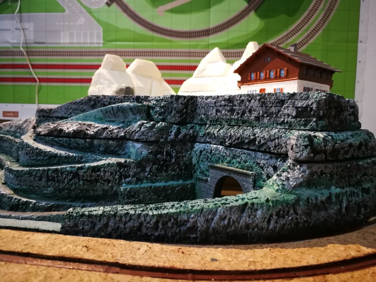

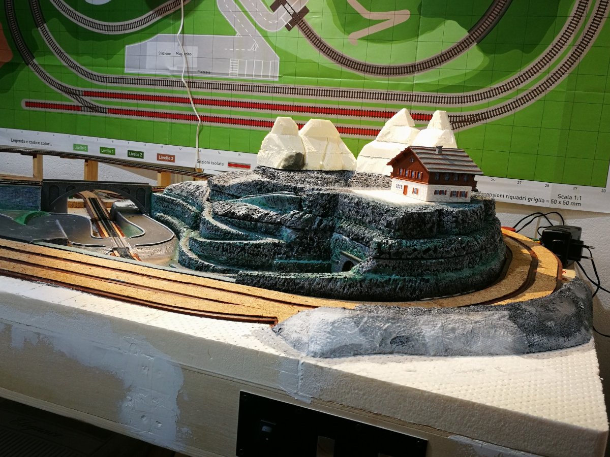

Nuovo upgrade
Realizzazione muro in pietra e prima fase delle rocce posteriori
#372 Messaggio da v200 »
Carina questa variante, mi fa piacere vedere che stai esplorando modifiche allo scenario
Peppe Petronio
Messaggi: 893
Città: ENNA
#373 Messaggio da Peppe Petronio »
Senzaltro molto carino Francesco,ma sembra un muro a secco tipo Etna, (vulcanico) forse ci starebbe un po di cespugliame erbetta varia per rendere il paesaggio meno monocromatico,sei daccordo?
SalutoNi
Peppe

#374 Messaggio da FraPis »

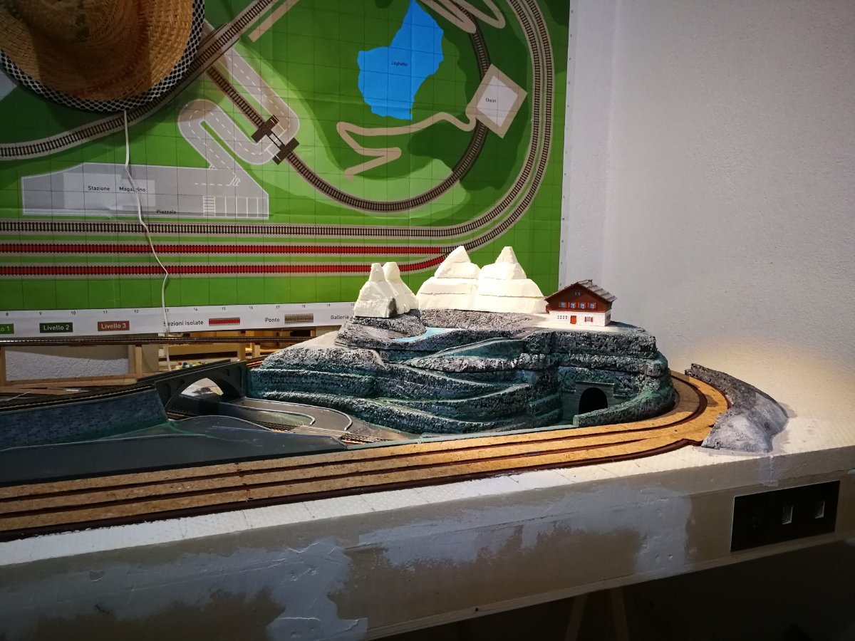

Peppe Petronio ha scritto: ↑sabato 17 marzo 2018, 19:36 Senzaltro molto carino Francesco,ma sembra un muro a secco tipo Etna, (vulcanico) forse ci starebbe un po di cespugliame erbetta varia per rendere il paesaggio meno monocromatico,sei daccordo?
SalutoNi
Peppe
Si Peppe, la raccolta DeA prevede sia erba che alberi alpini, ma prima devo terminare anche la parte centrale e sinistra, e comunque occorre terminare alcune cose che ho lasciato indietro anche nella parte destra, ad esempio devo ancora posare i binari nella galleria per cui devo attendere le uscite con i materiali necessari, al momento la collina è solo poggiata e non posso fissarla se non termino il tracciato nascosto [102]
Sergio Trucco
Messaggi: 378
Nome: Sergio
Città: ORTA SAN GIULIO
#375 Messaggio da Sergio Trucco »
ciao Francesco
Visto l'ottimo lavoro che stai facendo, se posso darti un consiglio, non fisserei comunque la collina neanche dopo, non si sa mai e visto come già ora riesci a nascondere la giunzione, potrebbe essere un idea lavorare un po sul mimetismo e lasciarla amovibile.
