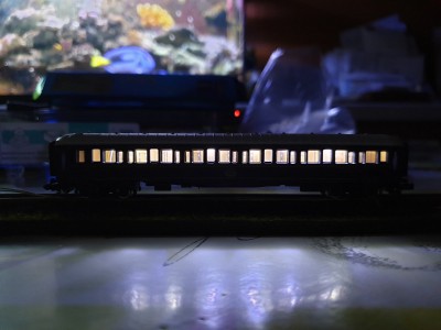

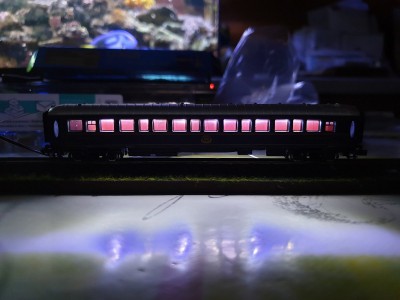

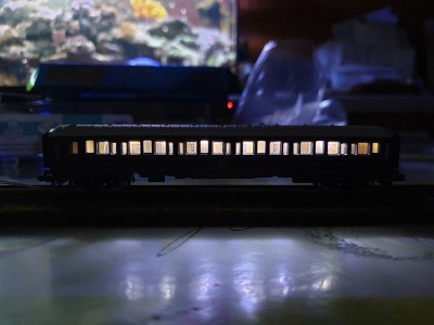

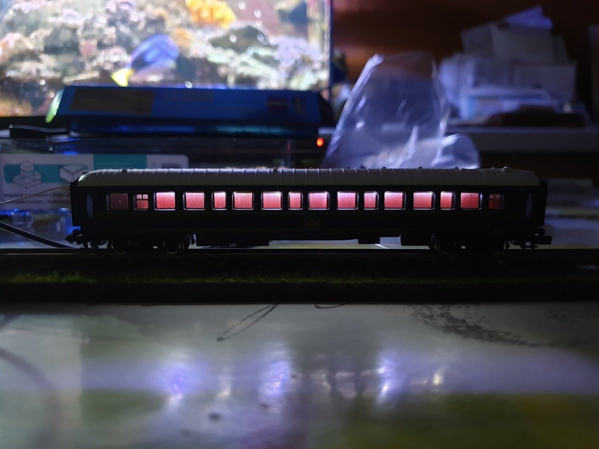

Prova Illuminazione Ciwl...
Ho fatto delle prove con delle resistenze di limitazione per diminuirne la luminosita' che e' troppo alta senza metterle.
Ecco il confronto.
Si puo' notare la differenza dell' alone di luce, che in realta' e' maggiore che nelle foto.
Con Resistenza da 2,2 KΩ
Con Resistenza da 1,2 KΩ
Senza resistenza
Senza resistenza
Senza resistenza
Senza resistenza
Re: Got(ri)tardo
#314 Messaggio da v200 »
Hai provato con led rossi? Da una foto sembra di si oppure è un effetto delle foto?
Charlie63
Messaggi: 262
Re: Got(ri)tardo
#315 Messaggio da Charlie63 »
Sono led bianco freddo.
Il rosso che vedi è dovuto al divisore interno della Ciwl che è, appunto, rosso mattone.
Le foto sono a coppie, una per lato della carrozza.

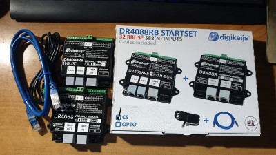

Arrivati i moduli di retroazione che avevo ordinato...
Ora posso cominciare a:
1) litigare con rocrail [205]
2) cercare i punti migliori dove sezionare i binari [27]
