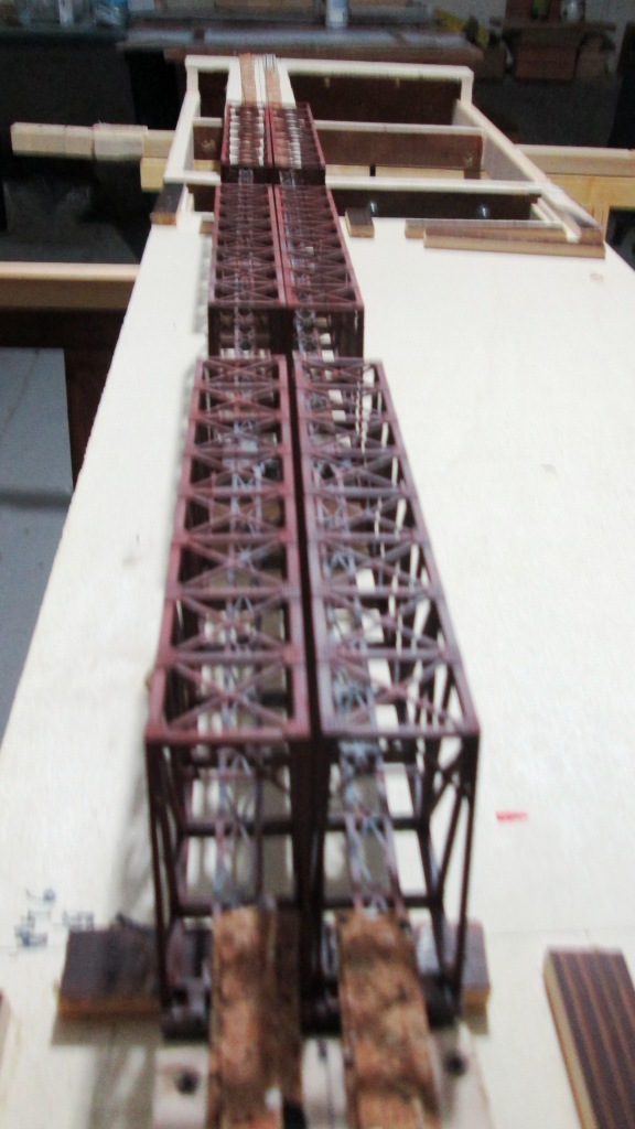

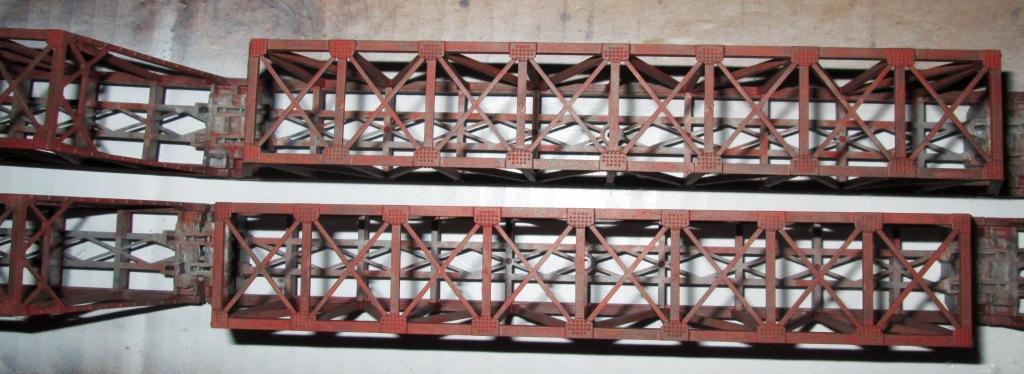

Re: Modulo ponte sul fiume Volturno
#29 Messaggio da filipo1 »

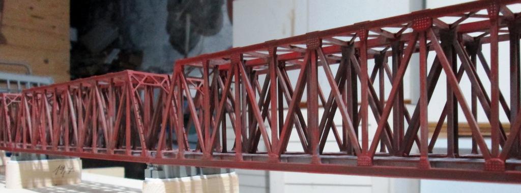

ho colorato con due lavaggi di ruggine (terra + arancia)
poi ho utilizzato pigmenti terra + bianco per uniformare
il risultato si avvicina al colore del ponte
ma....... :geek:
154,89 KB
141,86 KB
74,74 KB
134,23 KB

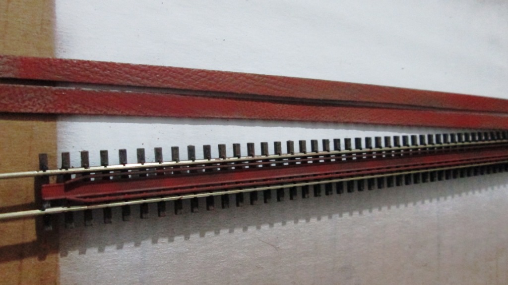

binari con passarella
devo ancora colorare le rotaie
peppe
#30 Messaggio da v200 »
Bene,
ora mancano solo i passaggi selettivi :wink:
Roby
#34 Messaggio da v200 »
Farei solo delle ombre per esaltare i bulloni, un po di terra di cassel diluito attorno a essi e qualche punto di terra di siena bruciata schiarita con del ocra sulle teste dei bulloni .
Stesso metodo per gli spigoli delle travi esterne.
Mi raccomando stai leggero non caricare troppo per evitare uno stacco deciso.
Se mi posti una foto dall' alto vediamo che effetti dare.
Per le passerelle passa della polvere di mina sui rilievi per dare un effetto usura naturale usa una mina morbida, dopo solo verso i bordi passi del terra naturale molto diluito per dare il senso di sporco terroso.
Roby

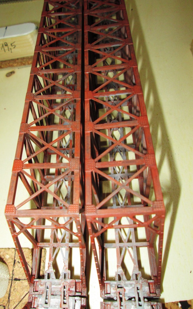

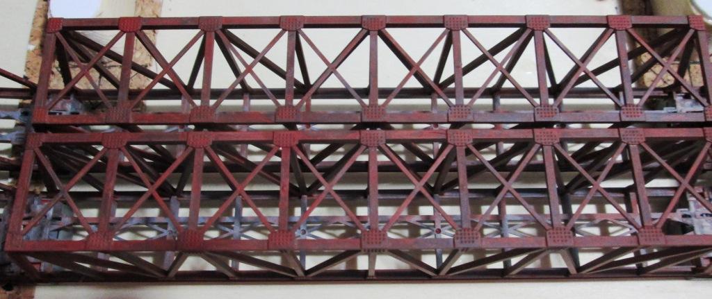

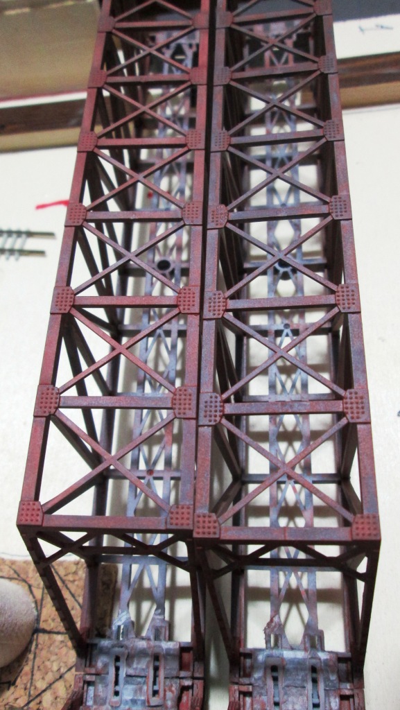

#36 Messaggio da filipo1 »
[?]<font color="red">Stesso metodo per gli spigoli delle travi esterne.</font id="red">[?]
Roby
[?][?][?]qualche punto di terra di siena bruciata schiarita con del ocra
89,36 KB
233,47 KB
93,77 KB
206,89 KB
:smile: :grin: :grin: :wink: grazie
peppe
#37 Messaggio da v200 »
Con la Foto del ponte dal alto in piena luce il lavoro che hai fatto e ottimo :wink: :smile: .
Con il lavaggio scuro e luci si esaltano gli spigoli e rilievi classica tecnica modellistica per definire i dettagli minuti che con i lavaggi si appiattiscono specie sui veicoli.
Utilizzo l'ocra per schiarire il color ruggine per togliere un po le sfumature rosse, al vero la ruggine oltre le sfumature rossastre ha dei punti giallastri usando un giallo classico sarebbero troppo luminose mentre con l'ocra gialla che vira sul marroncino sono più tenui e non danno l'alone arancio che andrebbe a saturare senza stacchi il colore base.
Con un grigio caldo infine si simuleranno le strie di pioggia.
Roby
